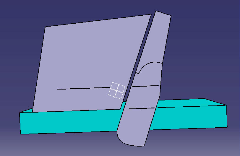

Ce n'est pas plus compliqué, tu découpes ton safran et tu rajoutes des joues de toutes façons !
Re: Évolution safran tiknot

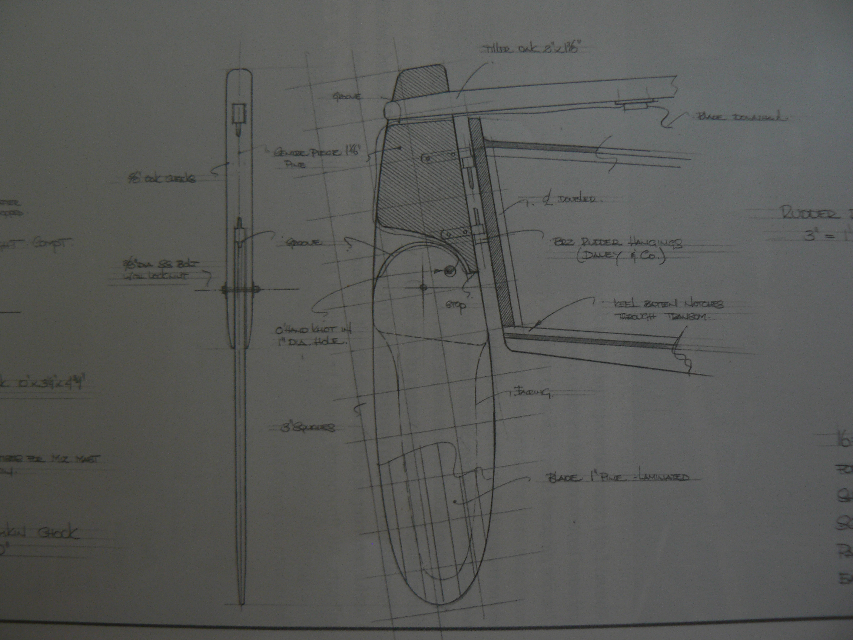

Avec un plan comme ça, n'importe qui doit pouvoir refaire un safran pivotant.
Je vais largement m'en inspirer. Pour l'instant je vais profiter du beau soleil.
Sans les joues.

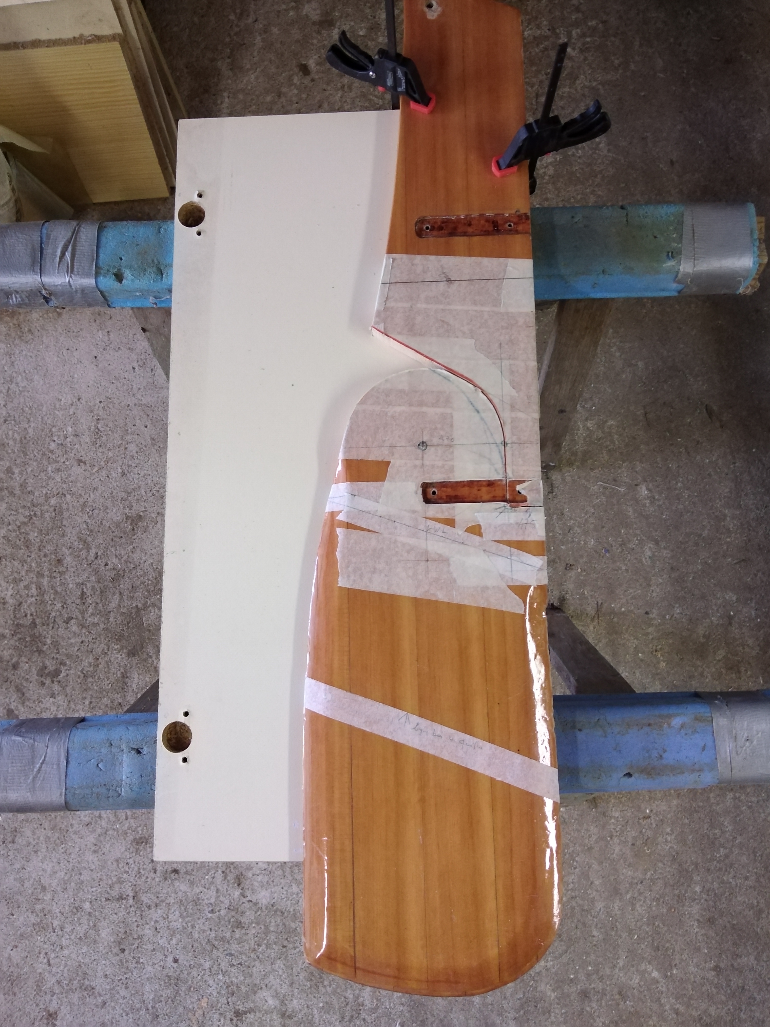

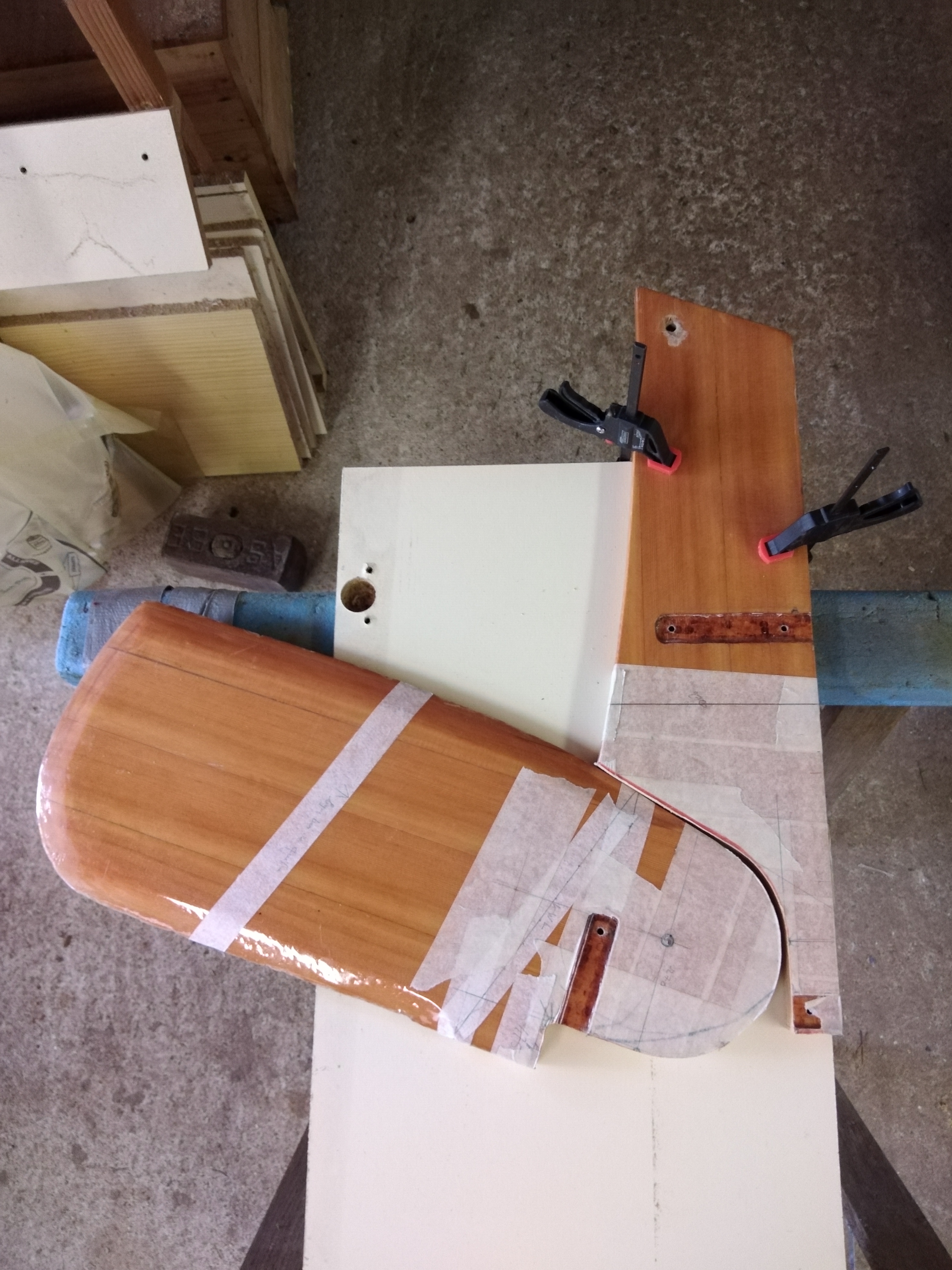

Je vous rassure, je ne suis pas satisfait, je vais revoir ma copie.

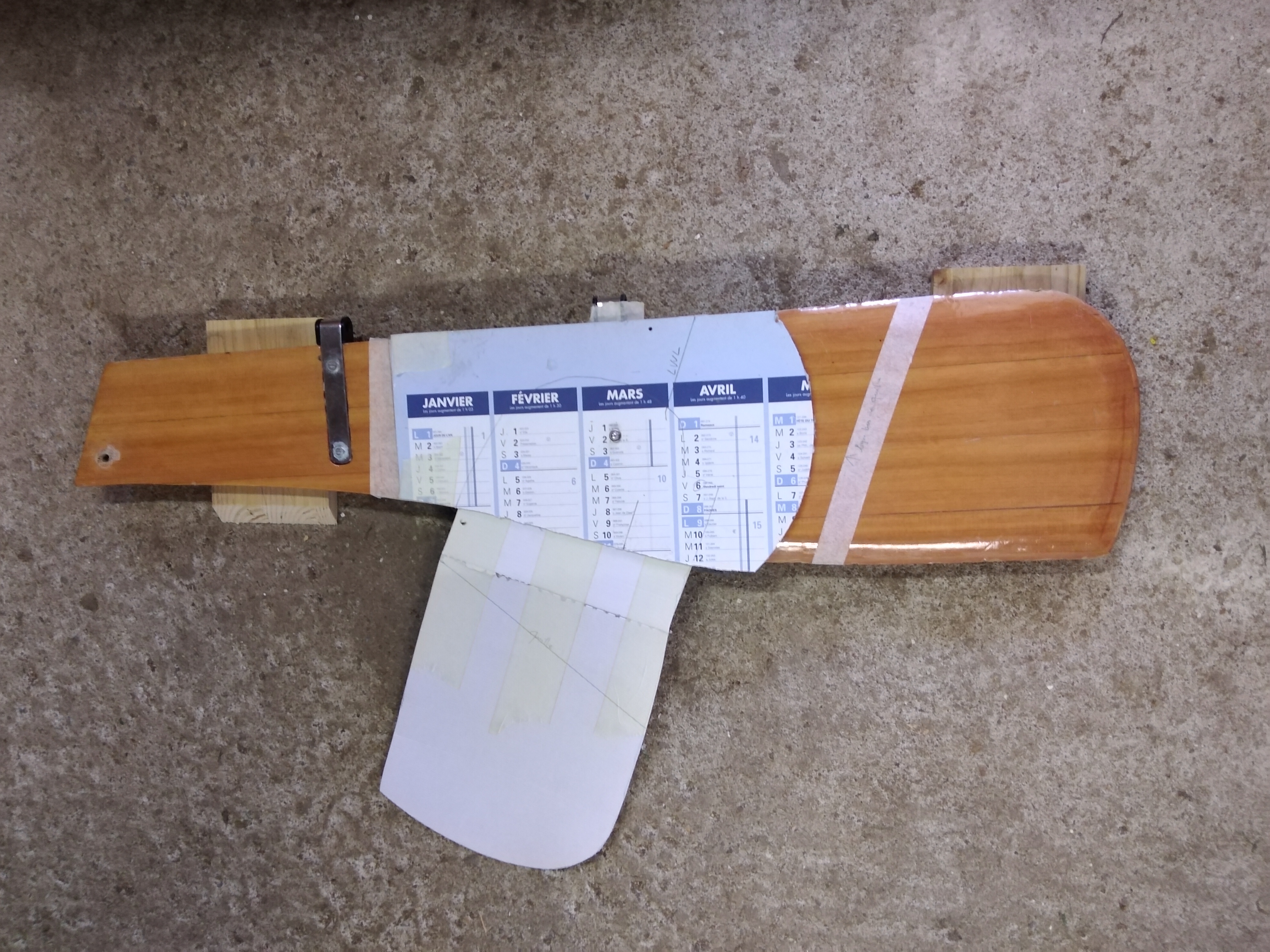

prototypage en direct de l'atelier.

Sans vouloir faire mon chieur, moi aussi :mrgreen: , je me demande pourquoi la tête de la pelle pivotante n'est pas circulaire pour un meilleur appui sur les joues?
C'est vrai, ça, pourquoi ?
Je dois pouvoir la faire plus ronde vers le haut.....

Ce que je trouve très rassurant c'est que ça commence sur Catia….et ça se conclut en faisant une maquette en carton.
:smt112
Je suis manuel, je peux pas m'empêcher de voir en vraie grandeur.
Bon d'accord, quand je dessinais des outillages pour Airbus c'était plus compliqué. 🤔🤔
Pierre, papier, ciseaux :smt005
