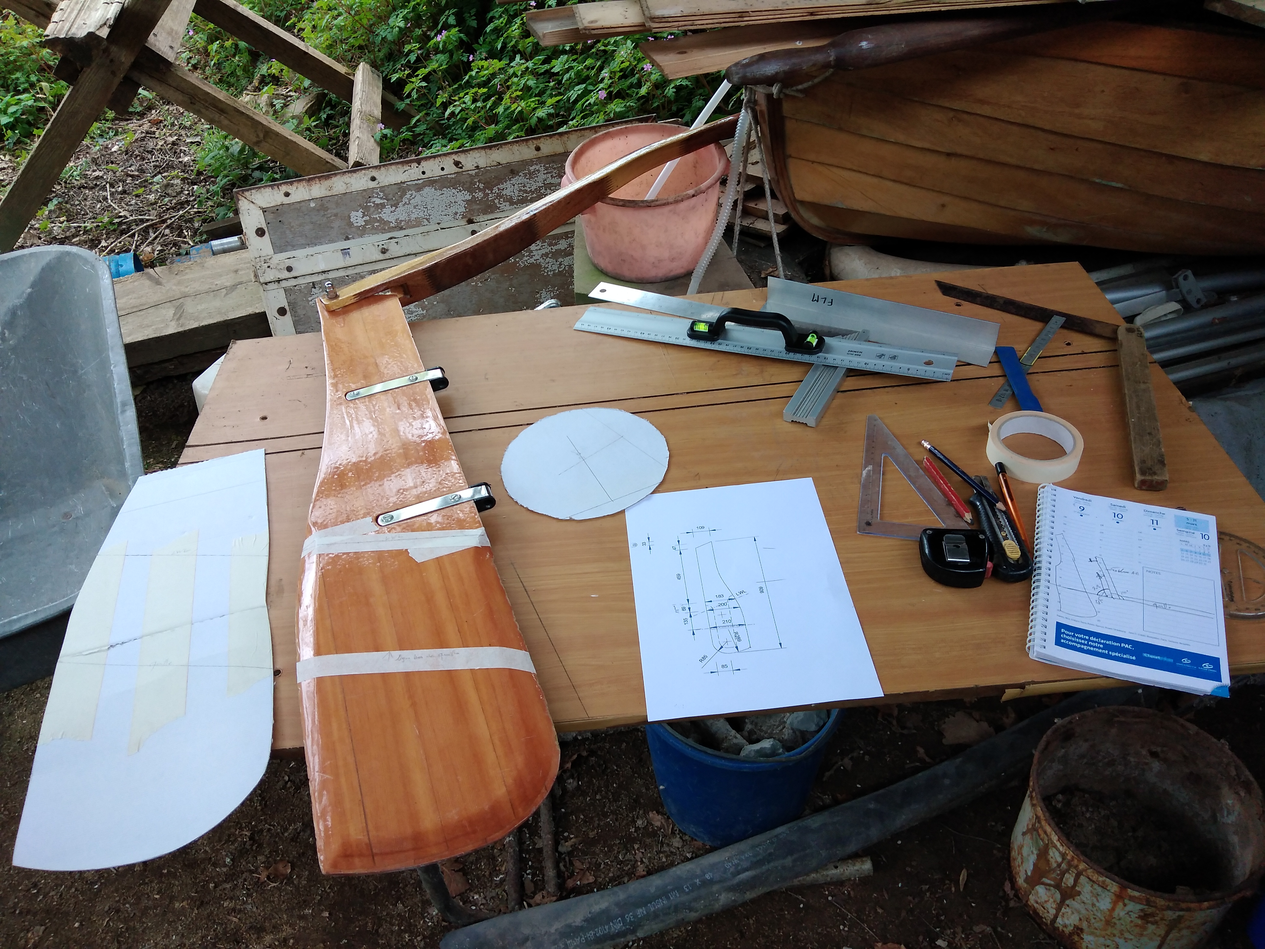

Relevé de côtes, vérifications sur le plan.
Je passe à la modélisation 3D ensuite.

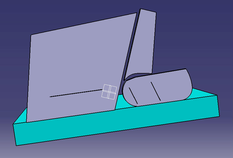

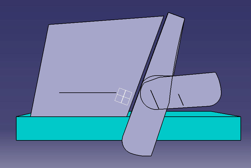

Et voila l'ébauche.

C'est quel logiciel que tu utilises sans indiscrétion ?
Re: Évolution safran tiknot
CATIA V5 R21

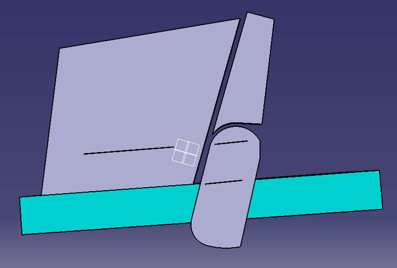

Il n'y a pas moyen que le safran remonté soit un peu plus haut que la quille ? Quelques cm, histoire que le safran ne touche pas quand la quille est un peu enfoncée dans le sable ?
Si, bien sûr, ça doit être possible.
Je verrais cela demain.
Ce qui est sûr c'est que je suis déjà au niveau du fémelot inferieur. Si je remonte le tout il va falloir modifier le tableau arrière.
Pour les futurs constructeurs de tiknot, faites gaffe.

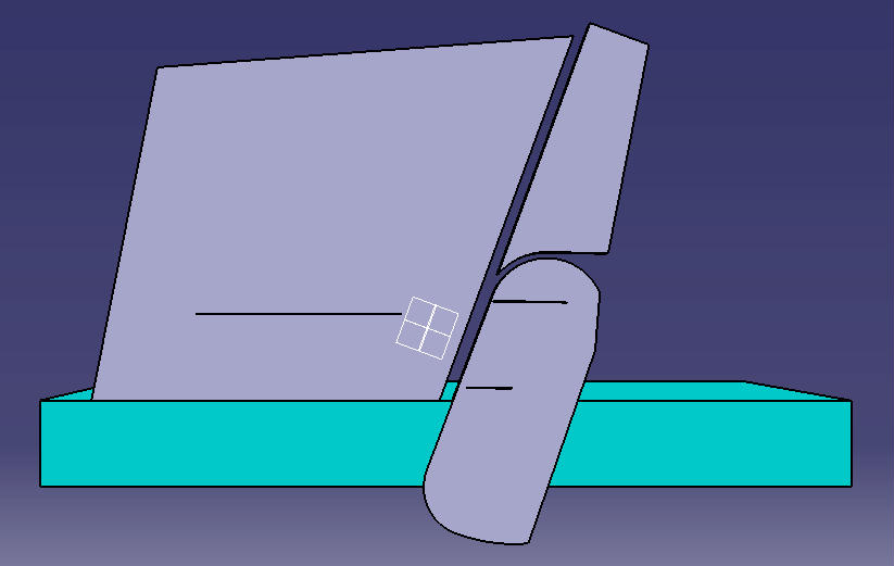

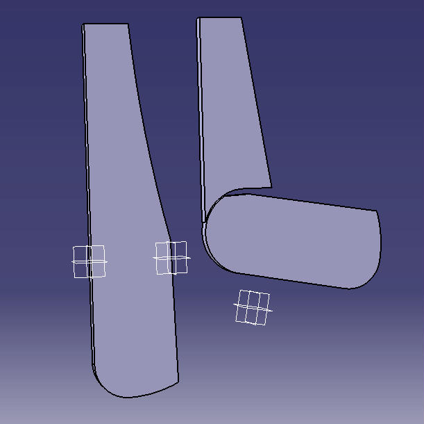

Voilà, il y a 5 cm entre le safran et la quille.
Si je peux continuer à faire mon pénible (bon, tu me connais déjà...), une petite encoche sur le safran qui viendrait en butée sur la partie supérieure pour bien bloquer le safran en position basse :smt116
Comme un schéma est plus clair qu'un mauvais discours, voir les plans de salty heaven !
Moi qui suis un spécialiste des safrans (et qui, à ce titre, n'a jamais eu besoin des conseils des camarades du forum :) ) je te conseillerais de mettre qulques centimètres de matière en avant de la pelle, afin de compenser légèrement la bête.
