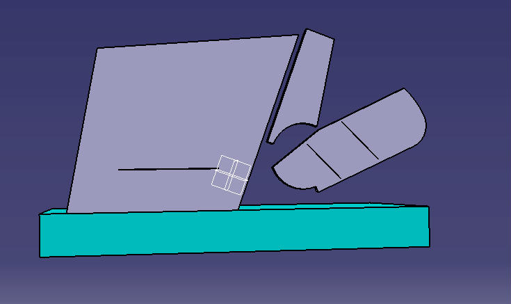

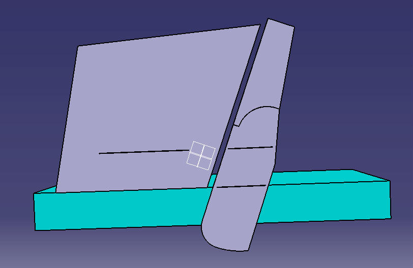

To, oui, tu es pénible :smt003 mais tout est possible sauf que dans un premier temps je pense passer en pivotant mon safran actuel, donc à minima.
Je peux aussi faire une étude "idéale".
Gwengolo, compenser un si petit safran n'est pas vraiment utile. Sauf à ne rien avoir dans les biceps. Et puis je respecte le dessin d'Alien.
Je retourne à mon bureau quand il pleuvra :smt024
Re: Évolution safran tiknot
Ce n'est pas plus compliqué, tu découpes ton safran et tu rajoutes des joues de toutes façons !

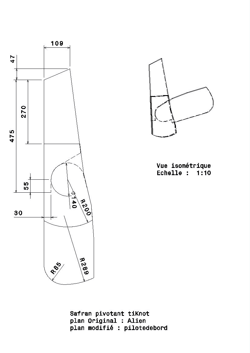

Avec un plan comme ça, n'importe qui doit pouvoir refaire un safran pivotant.
Je vais largement m'en inspirer. Pour l'instant je vais profiter du beau soleil.

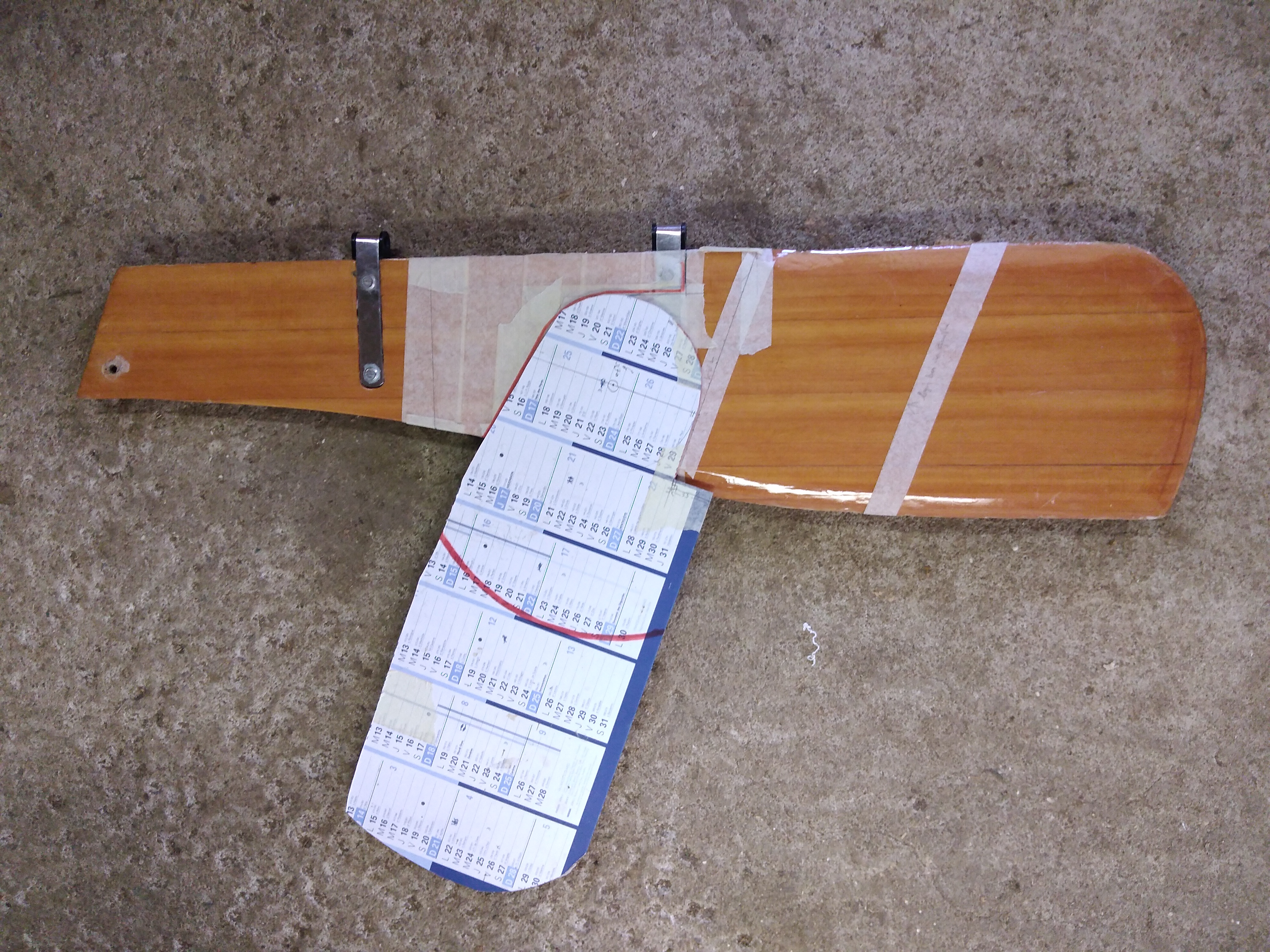

Sans les joues.

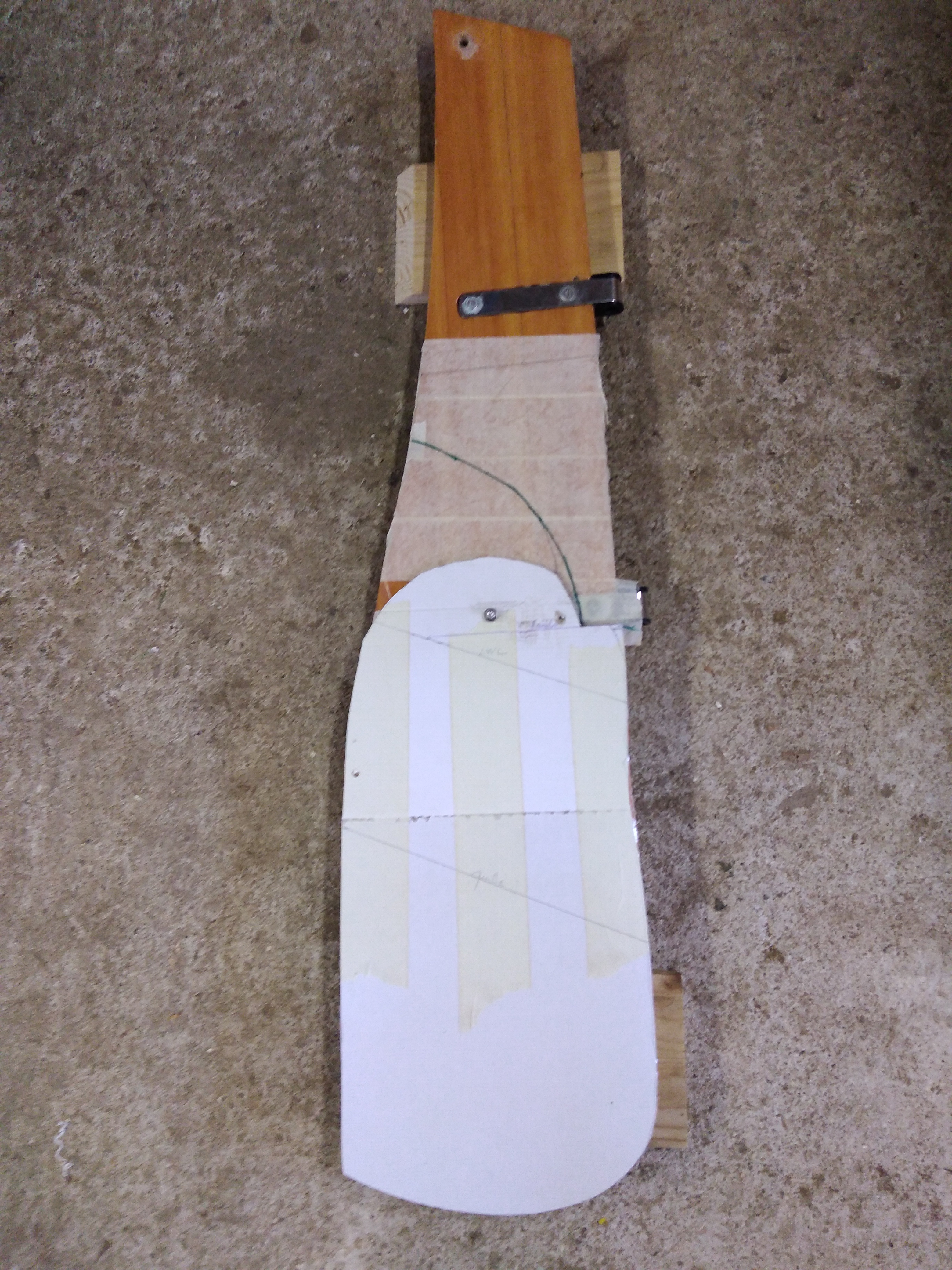

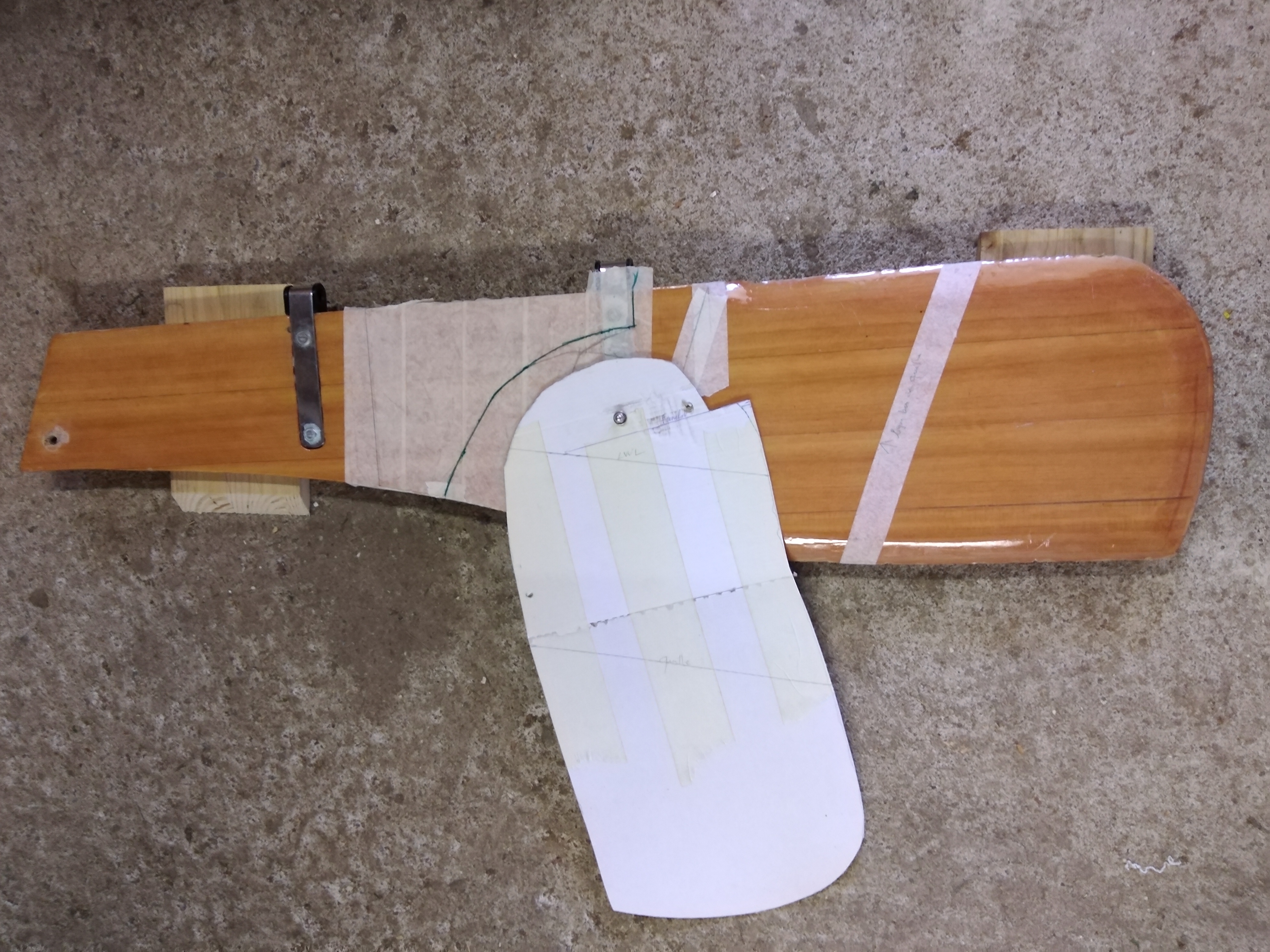

Je vous rassure, je ne suis pas satisfait, je vais revoir ma copie.

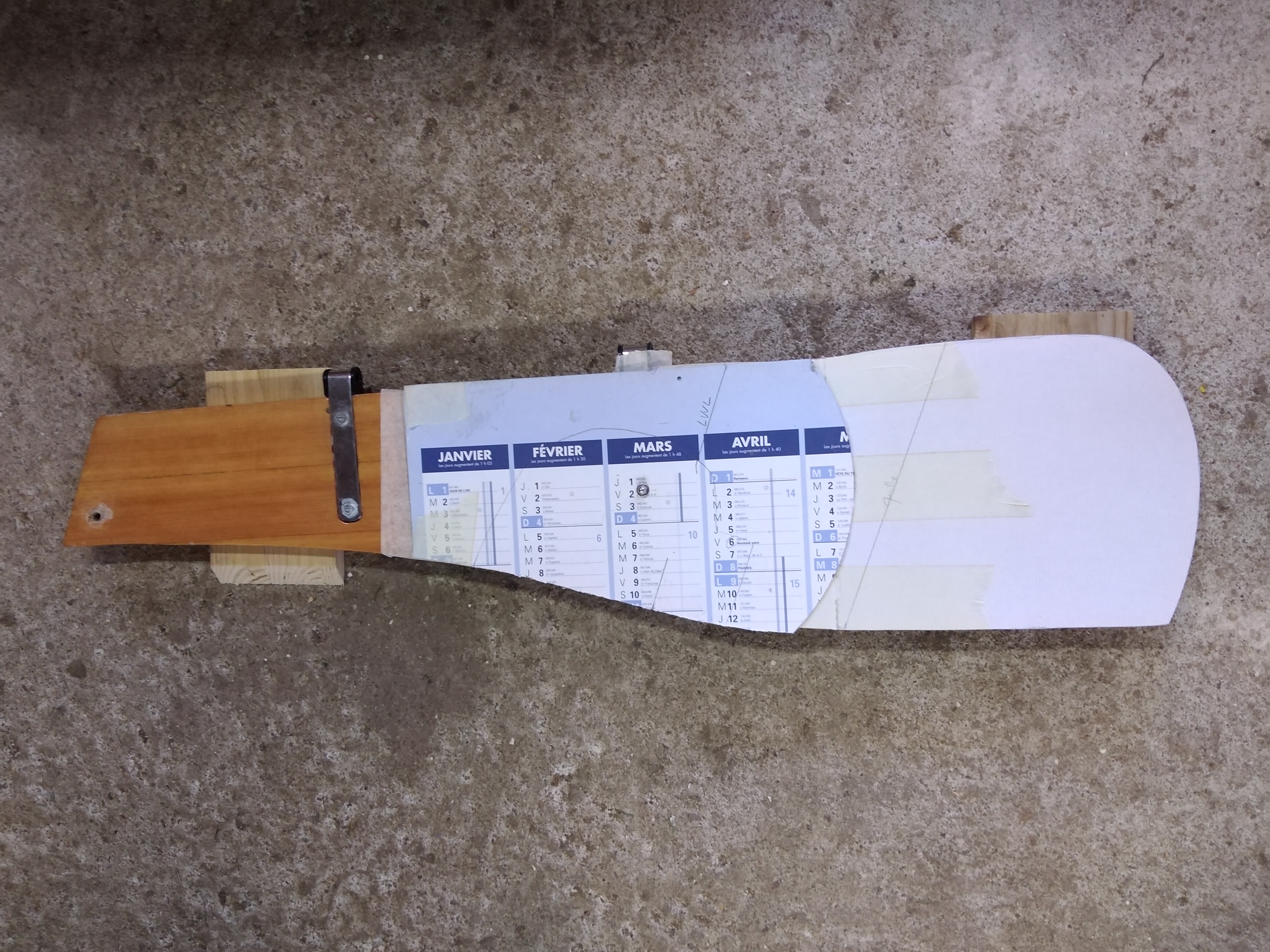

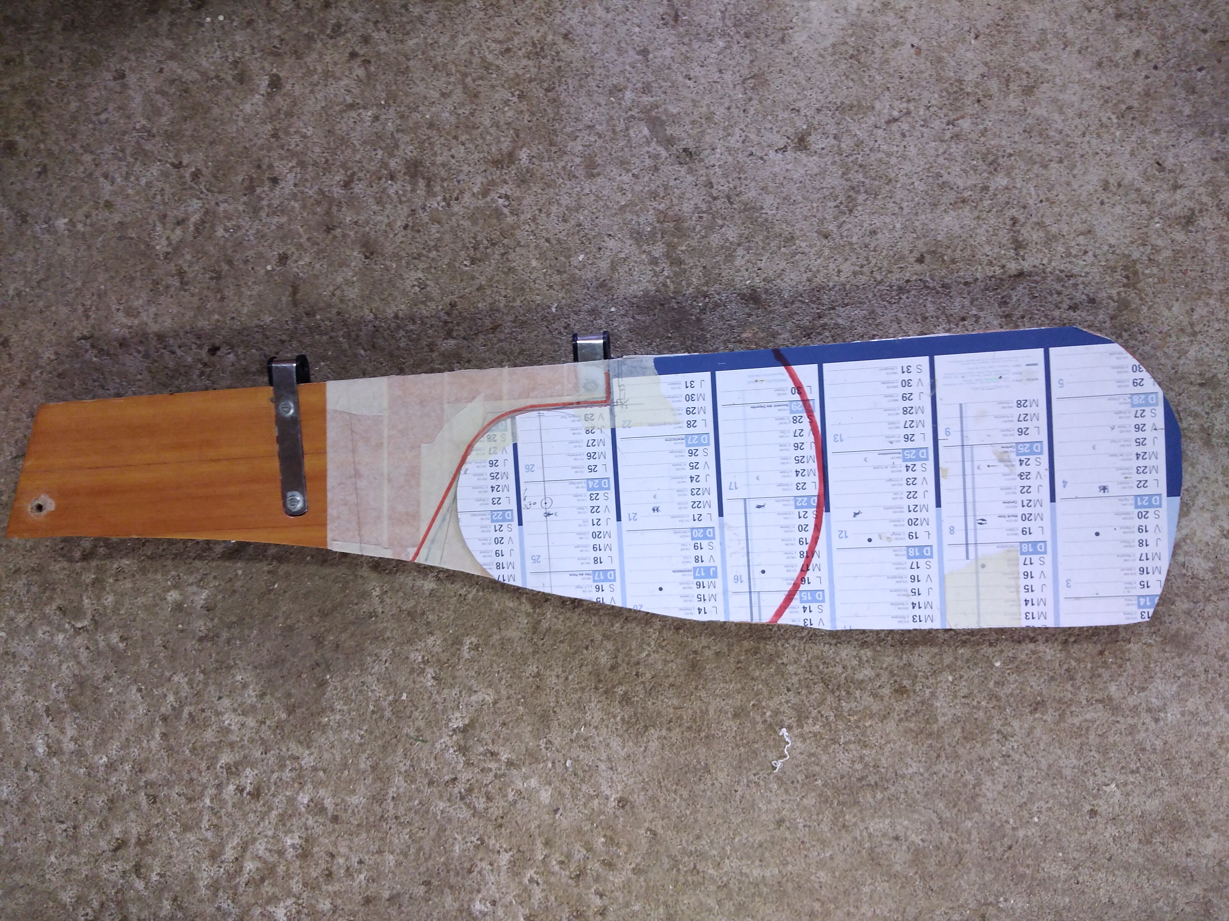

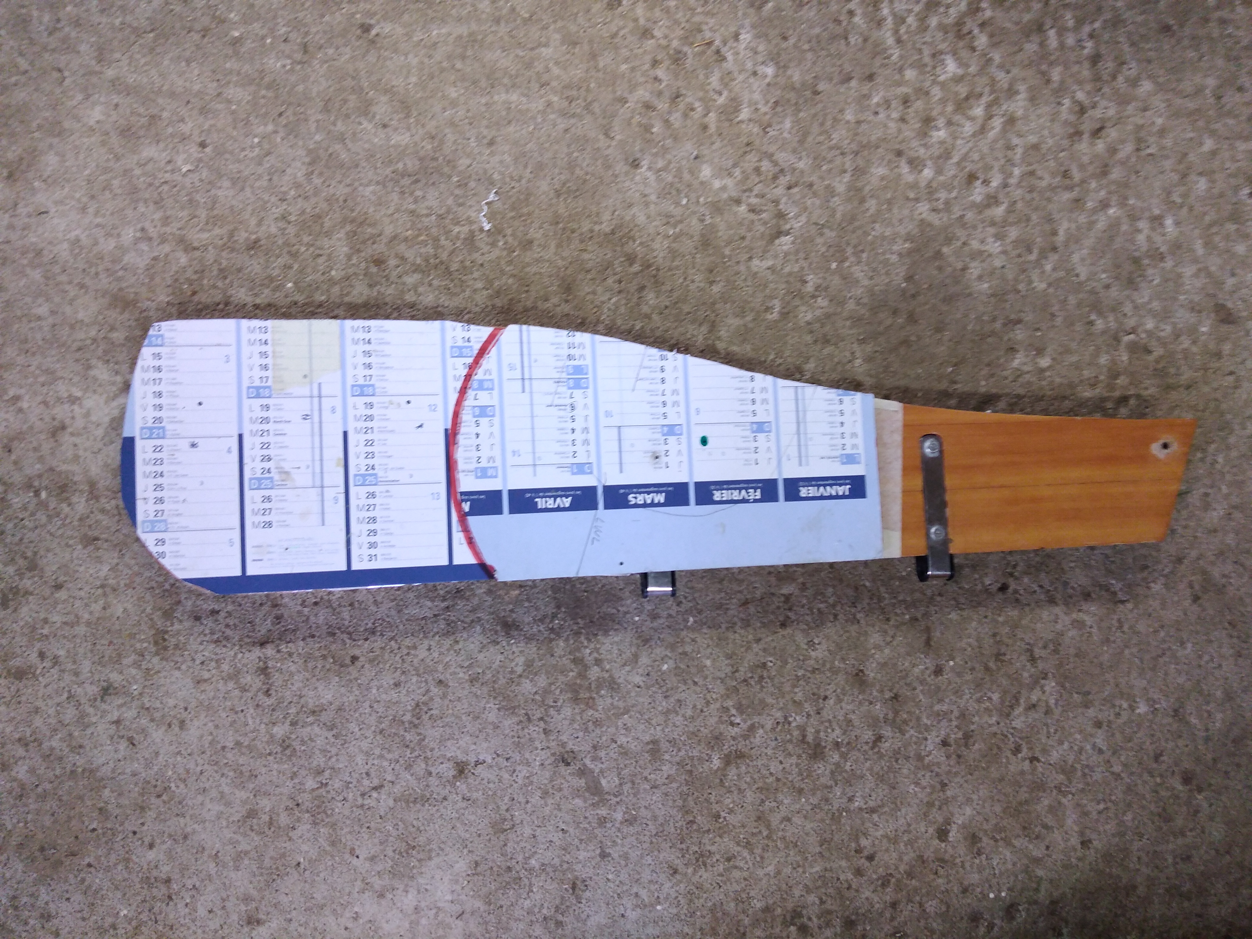

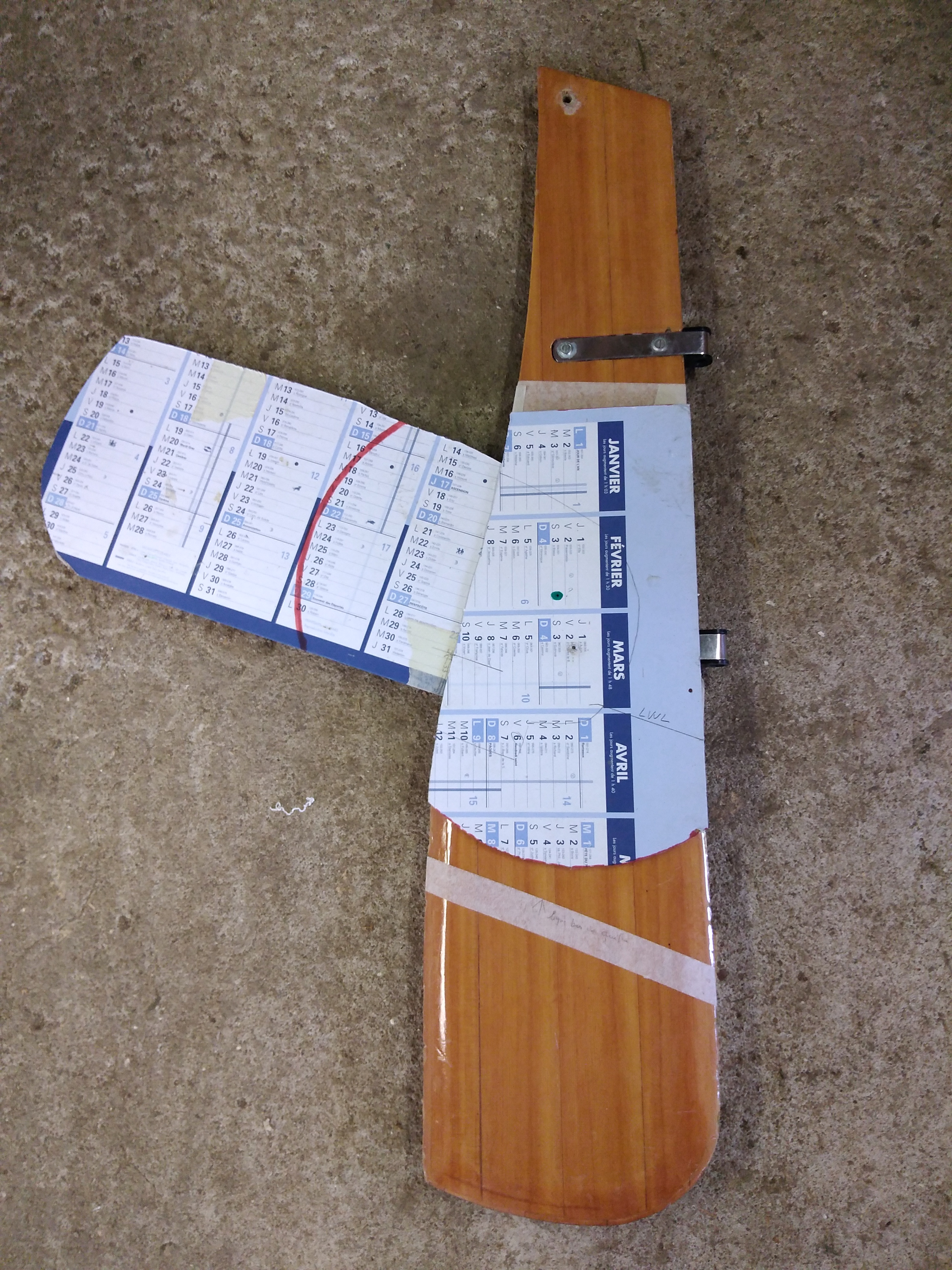

prototypage en direct de l'atelier.
Sans vouloir faire mon chieur, moi aussi :mrgreen: , je me demande pourquoi la tête de la pelle pivotante n'est pas circulaire pour un meilleur appui sur les joues?
C'est vrai, ça, pourquoi ?
Je dois pouvoir la faire plus ronde vers le haut.....
Ce que je trouve très rassurant c'est que ça commence sur Catia….et ça se conclut en faisant une maquette en carton.
:smt112
Je suis manuel, je peux pas m'empêcher de voir en vraie grandeur.
Bon d'accord, quand je dessinais des outillages pour Airbus c'était plus compliqué. 🤔🤔
Pierre, papier, ciseaux :smt005
Sur cette base je modifie mon safran. J'attaque cet am.
Nickel !
Je rajouterai ton plan au dossier tiKnot quand tu l'auras validé :tchin:
