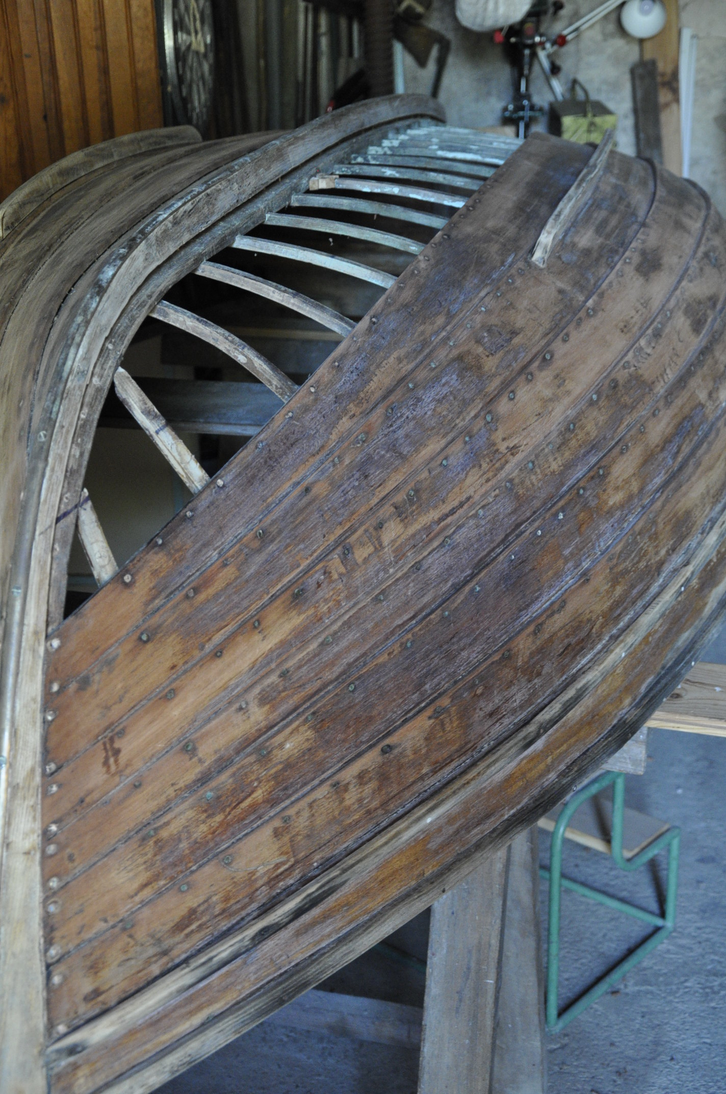

Je suis en train de rénover une vielle barque fabriquée en Algérie dans les années 30 par l'entreprise Ortigosa. Cette barque à clin de 3 mètres est en acajou et en chêne.
Elle a hélas été mal entreposée et a souffert de l'eau de pluie qui a stagné dans le fond. Après de nombreuses heures de ponçage j'ai pu constater les dégâts et il a fallu démonter 2 bordés.

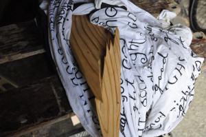

Pour cintrer le galbord (ou bordé de galbord ?) j'ai mis la planche à l'humidité dans des draps et tenté de tordre tout ça avec des poids et une courroie à cliquet et craaaac. Ma planche a pété comme je m'en doutais mais fallait essayer car je n'avais pas envie de me lancer dans la fabrication d'une étuve...

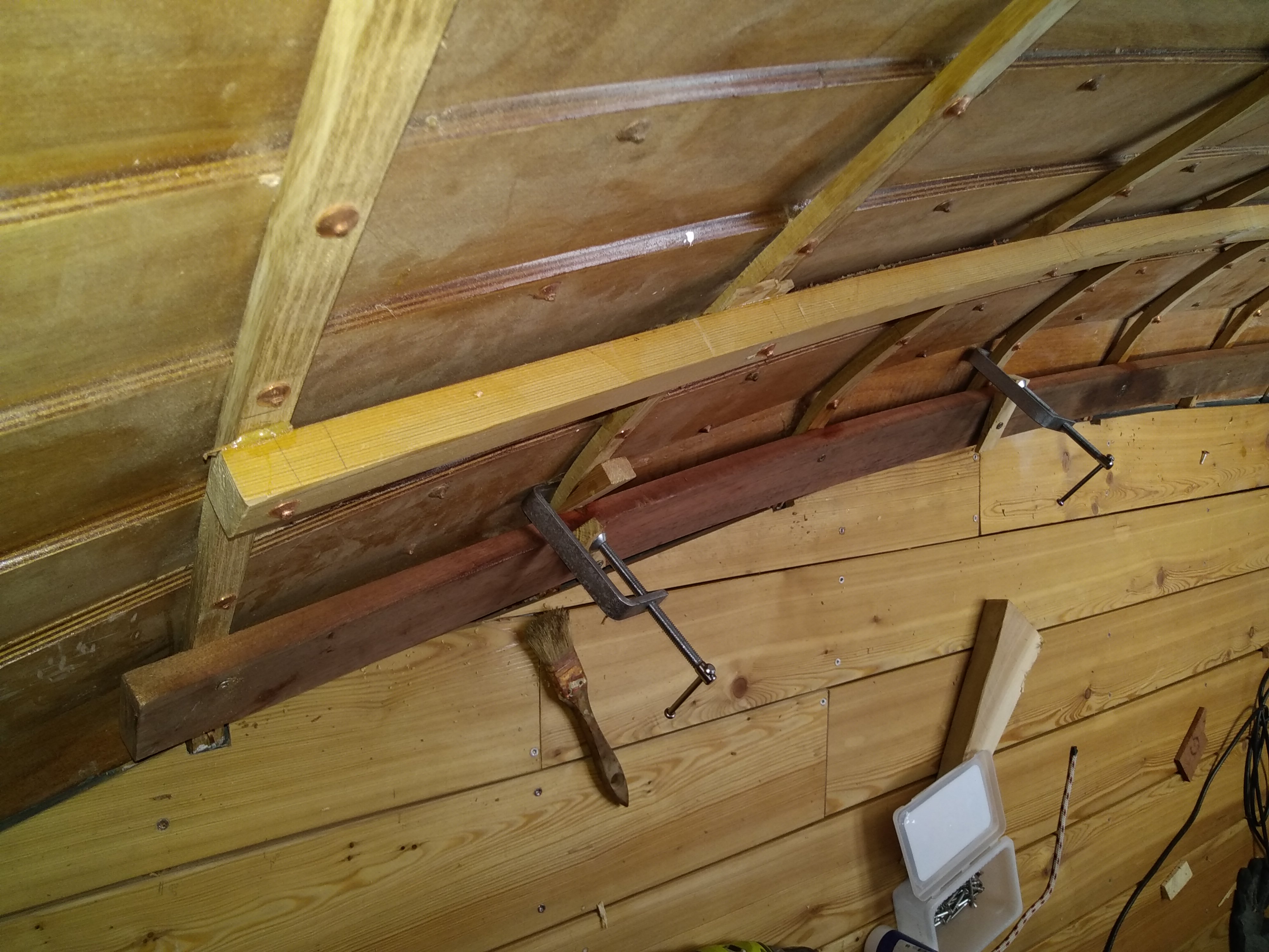

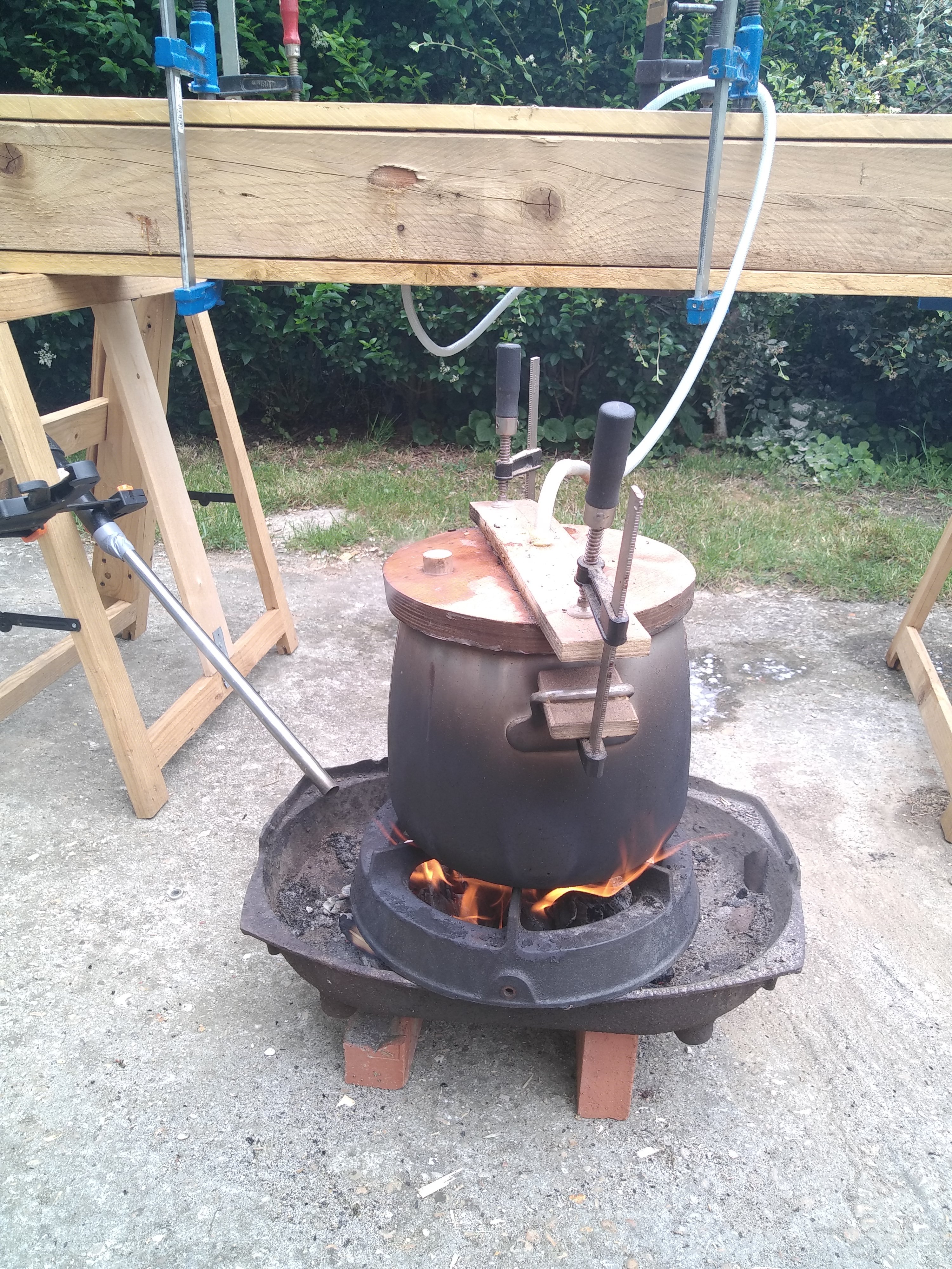

une étuve çà se fait avec 4 planches de coffrage de récup un brasero de récup et un fait tout a couscous de récup aussi la preuve en image
sinon j'ai étuvé du Sipo bois je pense abordable solide et assez malléable, mais il faut bien le mouiller au moins une nuit et l'étuver au petit matin.
avec j'ai posé mes serres de bouchain en juin 2021 et j'ai étuvée que la partie qui vrillait

à l'origine ces planches faisaient 4m, je les ai coupé à 2M, c'était pour faire mes membrure en acacia de 1,90 m chacune. pour info au début j'en cassais une sur Quatre :!: :!: :smt013 donc prévois un (suya )de bois en plus
et pour ton galbord tu peux ne chauffer que la partie qui vrille soit 1,5m voir un peu plus.
Mais tu a raison la bâche dans ton cas c'est mieux car une fois chauffé pendant 1 heure il faut faire vite pour placer au petit poil, et tu peu quasiment placer ta bâche sur la coque de façon a faire glisser le bordé en place, une fois bien ramolli

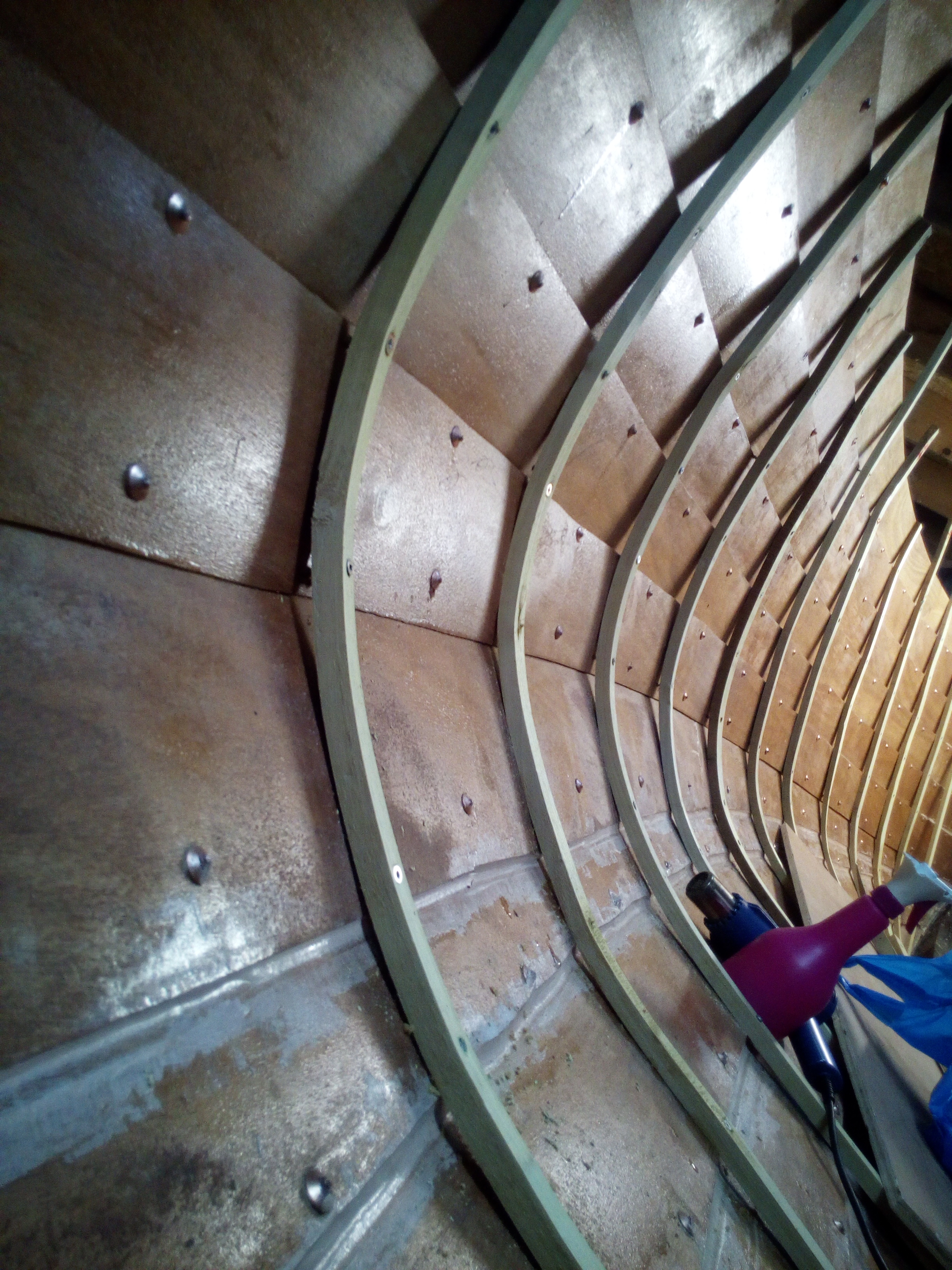

Ca y est, le galbord est en place et la bâche/étuve a bien marché. A perfectionner mais c'est magique !

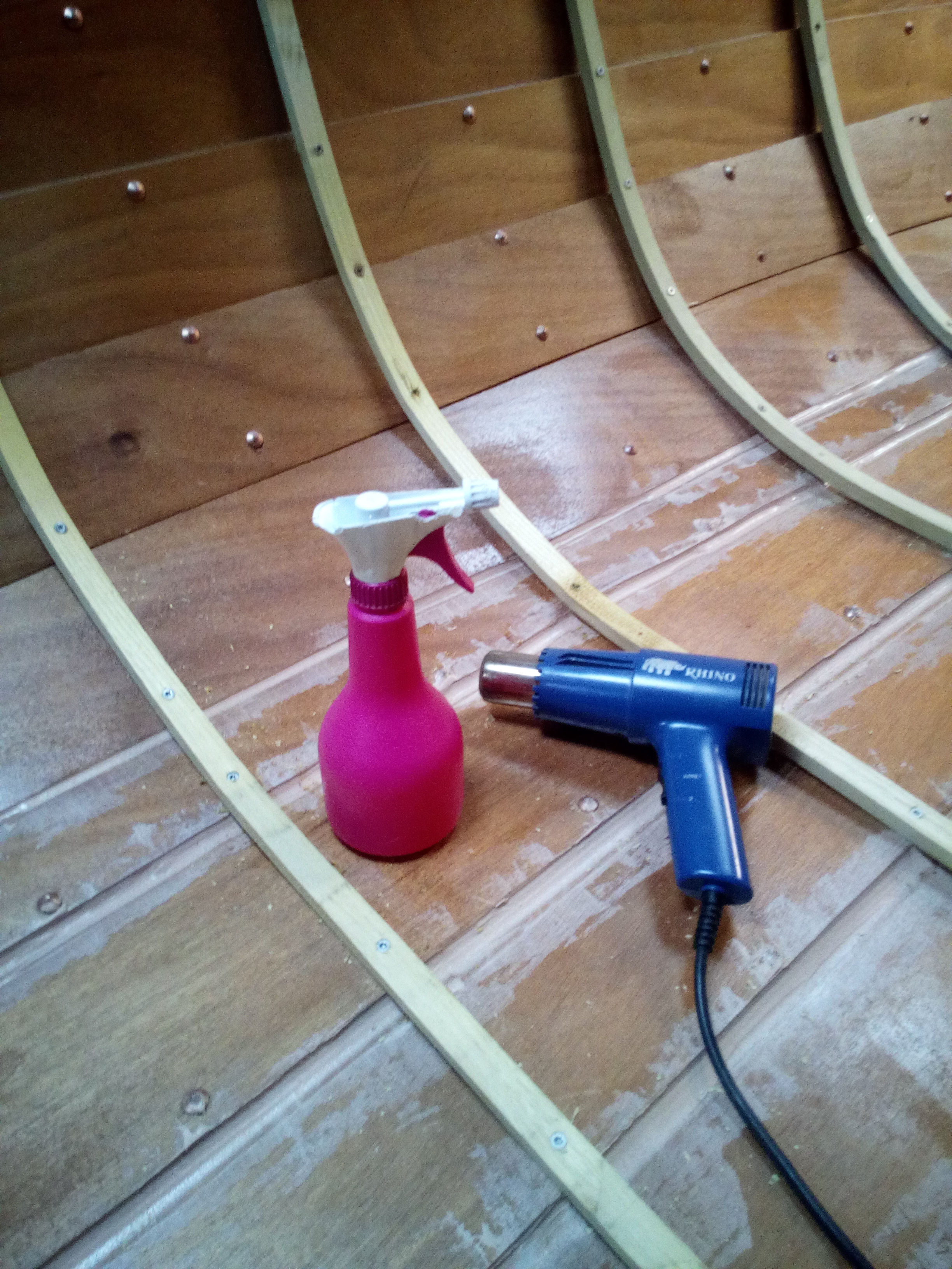

autrement dit kierig parle pour ne rien (désolé l'amis) dire et dit que le fût du canon met un certain temps pour refroidir mais comme il y a toujours un échappatoire, je dirai que si tu manques une courbure tu peux éventuellement la rattraper, j'ai essayé et çà semble marcher, je dis bien semble car qui affrontera la bonne mer formée pourra le confirmer, mais moi j'ai fais comme suit
en 1 tu reprends le creux et tu humidifie tout en chauffant la baguette d'acacia ou faux acacia puis tu resserre et elle vient coller au clin.
