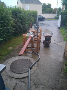

une étuve çà se fait avec 4 planches de coffrage de récup un brasero de récup et un fait tout a couscous de récup aussi la preuve en image sinon j'ai étuvé du Sipo bois je pense abordable solide et assez malléable, mais il faut bien le mouiller au moins une nuit et l'étuver au petit matin.
avec j'ai posé mes serres de bouchain en juin 2021 et j'ai étuvée que la partie qui vrillait

Oui, les planches de coffrage c'est bien mais ça limite la longueur. C'est pour ça que la bâche plastique m('attire.
Combien de temps le bois reste dans l'étuve chez toi ?

à l'origine ces planches faisaient 4m, je les ai coupé à 2M, c'était pour faire mes membrure en acacia de 1,90 m chacune. pour info au début j'en cassais une sur Quatre
donc prévois un (suya )de bois en plus
et pour ton galbord tu peux ne chauffer que la partie qui vrille soit 1,5m voir un peu plus.
Mais tu a raison la bâche dans ton cas c'est mieux car une fois chauffé pendant 1 heure il faut faire vite pour placer au petit poil, et tu peu quasiment placer ta bâche sur la coque de façon a faire glisser le bordé en place, une fois bien ramolli
