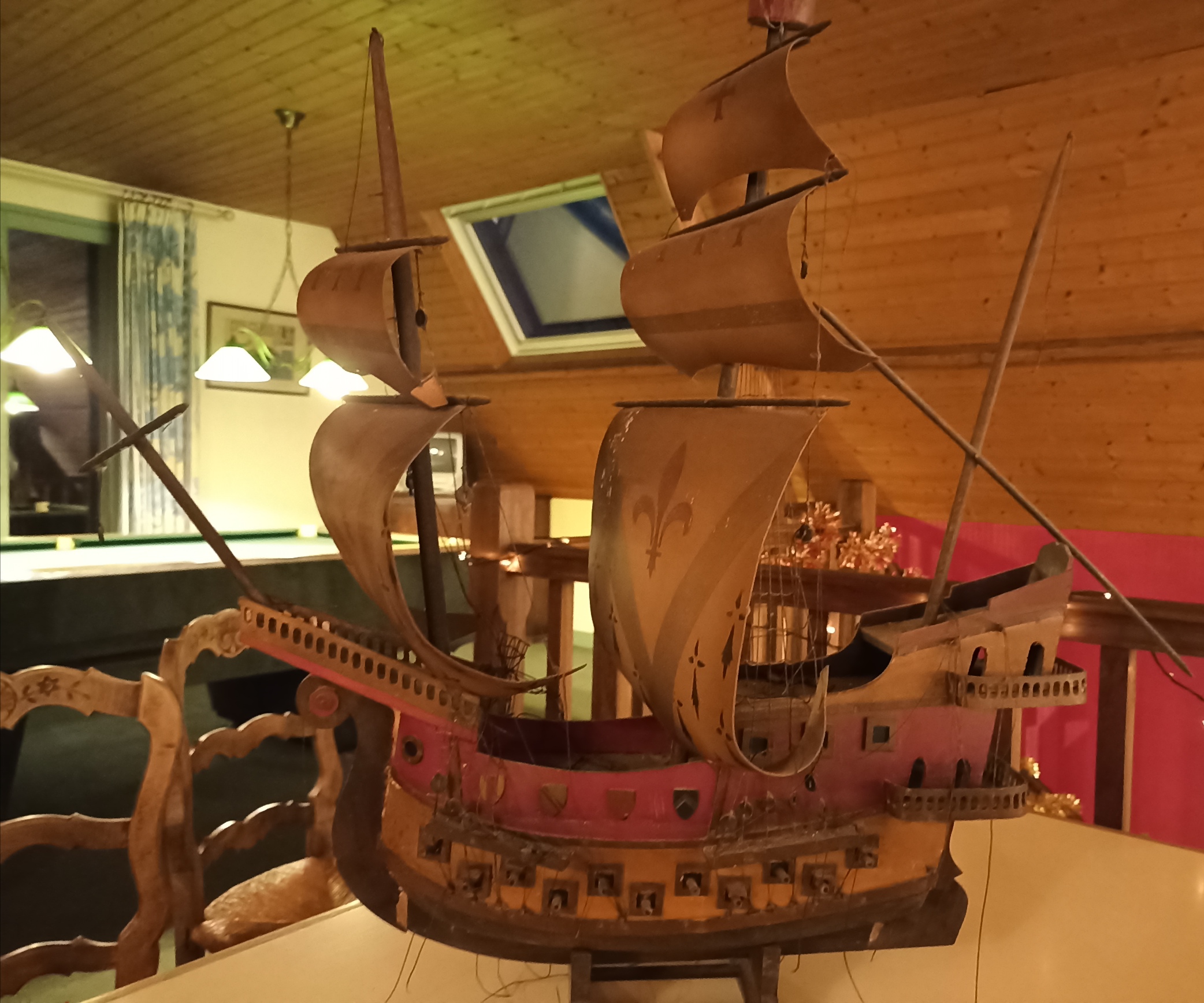

J ai retrouvé dans le grenier de mon grand père une vielle maquette de bateau (caravelle ou galion je ne sais pas trop) avez vous des conseils pour la restaurer et la nettoyer ? (si vous avez besoin de plus d image dites le moi). Je n avais pas de mètre le jour ou je l ai récupéré cependant j estime sa longueur à 50 cm. Je ne sais pas sa date de construction je sais juste qu elle a été construite avant 1950.
Merci d avance

Les actions que j ai faites pour le moment sont :comme je ne savais pas trop comment m y prendre j ai commencer à nettoyer certain endroits avec des cotons tiges imbibés d eau (l efficacité était limité, ça ne retirais pas beaucoup de saletés) j ai également passé un coup d aspirateur pour relever tout les gros éléments qui se sont déposés
Pour l identification du bois et de la peinture une photo prise de plus près vous serais t elle utile ? (je n ai pas le bateau à ma disposition actuellement mais j ai des photos prises sous différents angles et plus ou moins éloignées)

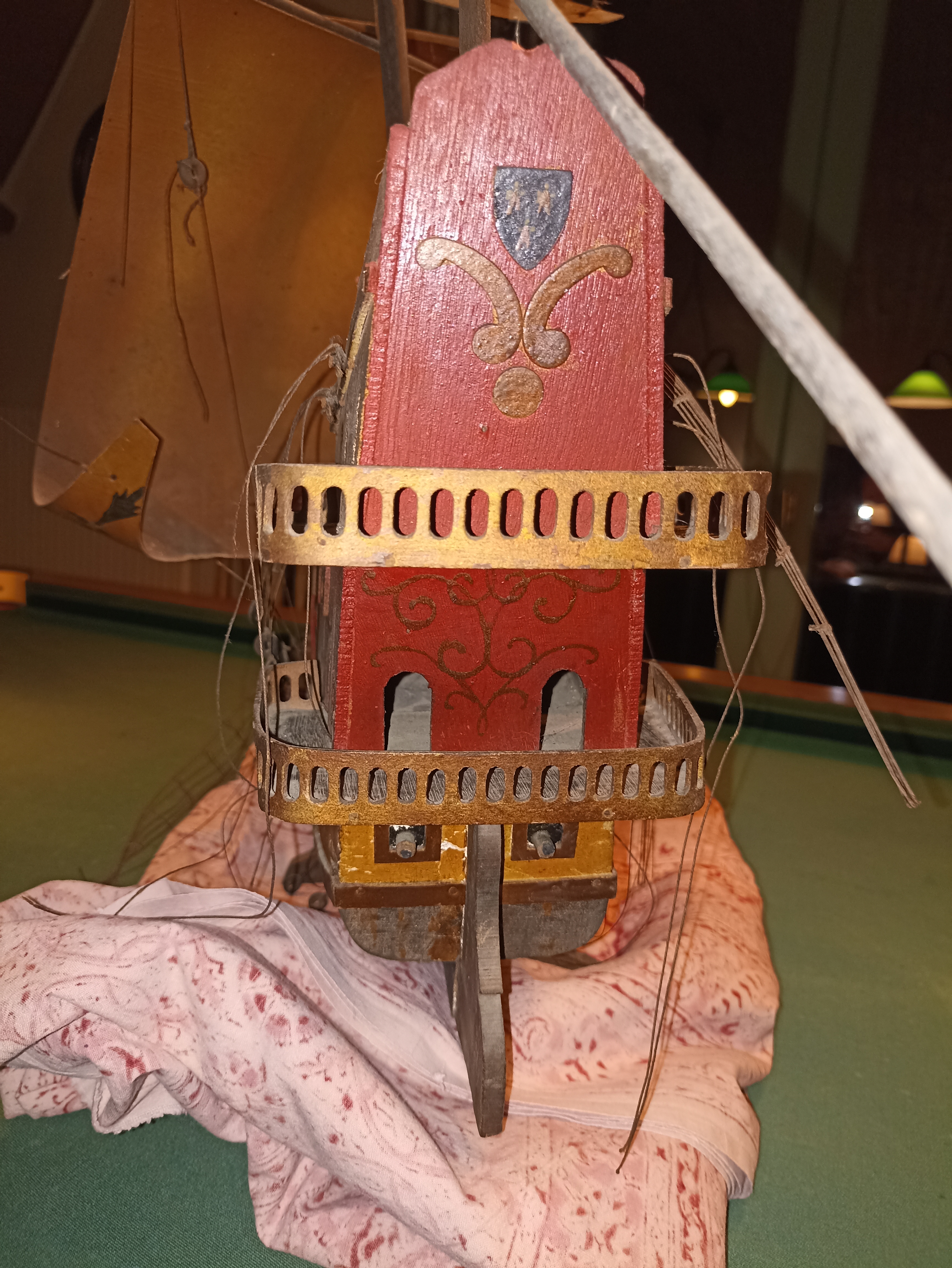

Pour le bois je vous laisse juger avec cette photo
Re: Restauration maquette ancienne
Pour le bois je n arrive toujours pas à déterminer de quel type de bois il s agit (pouvez vous m aider grâce à la photo ?). J ai commencé à chercher des matériaux pour remplacer ceux présents et abîmés (cordages, peinture...) mais je ne trouve pas de voiles toutes faites qui correspondent au format de celles présentes, savez vous ou je pourrais en trouver ? (si je ne trouve pas je les fabriquerais sûrement) . Je ne pense pas réussir à réparer celle déjà présente car elles sont faites dans un espèce de carton qui est devenu très fragile(on a du mal a toucher au voiles sans qu elles se cassent).
