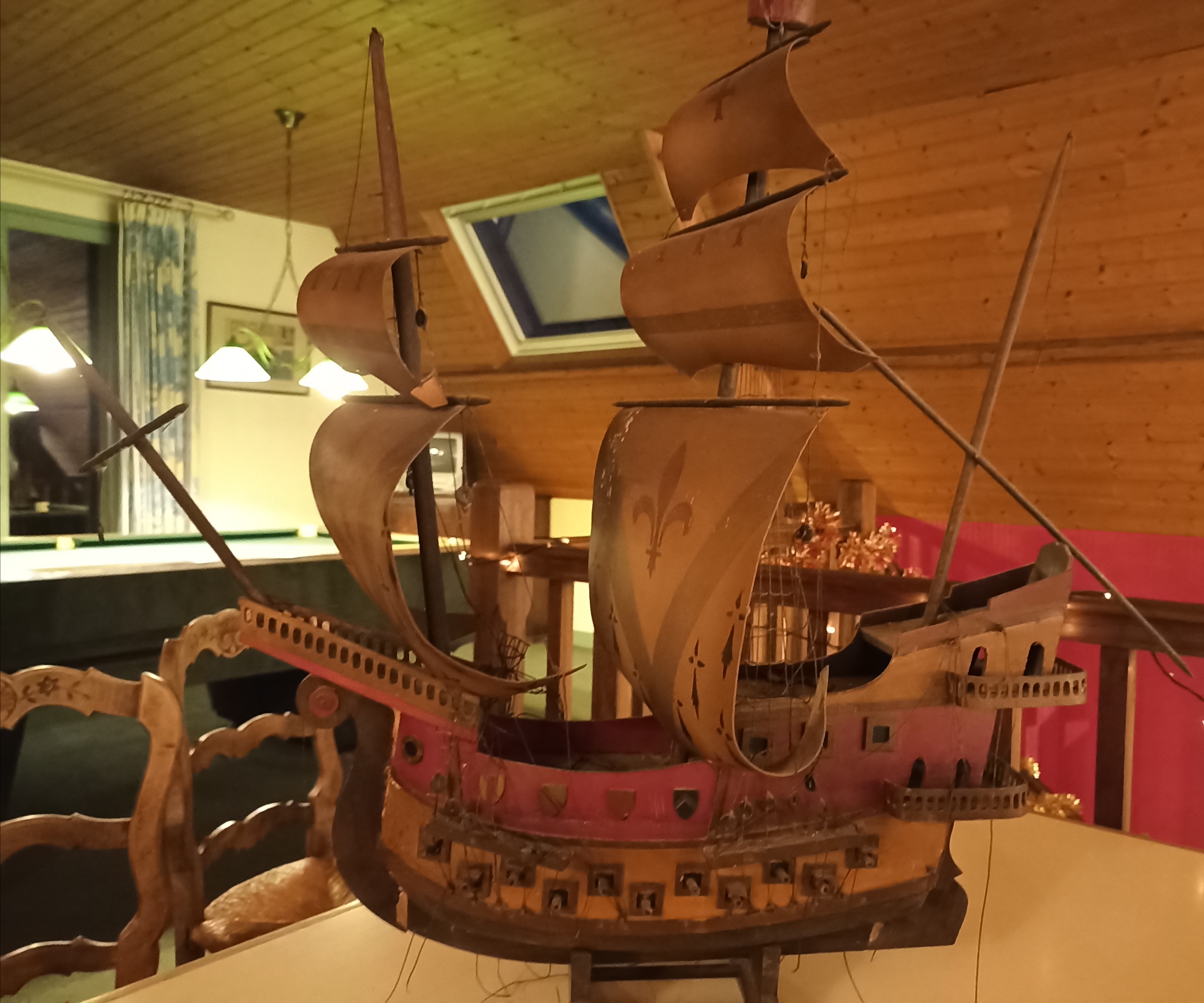

J ai retrouvé dans le grenier de mon grand père une vielle maquette de bateau (caravelle ou galion je ne sais pas trop) avez vous des conseils pour la restaurer et la nettoyer ? (si vous avez besoin de plus d image dites le moi). Je n avais pas de mètre le jour ou je l ai récupéré cependant j estime sa longueur à 50 cm. Je ne sais pas sa date de construction je sais juste qu elle a été construite avant 1950.

Deux questions à ce poser avant de faire quoi que ce soit.
De quel bois s'agit-il ?
Balsa ou autre bois un peu moins tendre ?
Quel type de peinture
Gouache à l'eau ou peinture à l'huile ?
Pour en savoir un peu plus je ferais un essai de nettoyage dans une partie la moins visible possible, le dessous de la quille par exemple.
Perso j'utiliserais un petit tampon de coton imbibé de produit à vitre pour faire cet essai , genre coton tige.
Le tout étant d'y aller tout doucement avant d'être fixé sur l'état de la coque et celle du revêtement

Comment fait t on pour identifier les type de bois ? Et le type de peinture ?
Les actions que j ai faites pour le moment sont :comme je ne savais pas trop comment m y prendre j ai commencer à nettoyer certain endroits avec des cotons tiges imbibés d eau (l efficacité était limité, ça ne retirais pas beaucoup de saletés) j ai également passé un coup d aspirateur pour relever tout les gros éléments qui se sont déposés
Pour l identification du bois et de la peinture une photo prise de plus près vous serais t elle utile ? (je n ai pas le bateau à ma disposition actuellement mais j ai des photos prises sous différents angles et plus ou moins éloignées)
Re: Restauration maquette ancienne
Pour le bois déjà, une coque en balsa est très légère de plus on voit des pores ou gerçures dans le bois.
Un bois , disons normal, est plus dense .
Pour la peinture, une à l'eau devrait se dissoudre en frottant avec un peu d'eau, faire l'essai sous la coque .
Lors de tes essais à l'eau, le coton tige était-il imprégné de la couleur, ou uniquement de saletés ?
HEUUUUU, évite l'aspirateur qui pourrait aussi aspirer des petites pièces.
Va retrouver ça au fond d'un sac à poussières après :?

Normalement rien à été aspiré, j avais mis la puissance au minimum et retiré toutce qui traînait (bout de cordages, poulies) je n ai aspiré que sur le pont.

Et lors de mes essai le coton tige n était imprégné que de saltés la peinture n'a pas bougé

Pour le bois je vous laisse juger avec cette photo
Rom1
Marin d'eau douce
Marin d'eau douce
Messages : 7
Enregistré le : 27 déc. 2021 14:51
Localisation : Normandie
Message non lu par Rom1 »
Pour le bois je n arrive toujours pas à déterminer de quel type de bois il s agit (pouvez vous m aider grâce à la photo ?). J ai commencé à chercher des matériaux pour remplacer ceux présents et abîmés (cordages, peinture...) mais je ne trouve pas de voiles toutes faites qui correspondent au format de celles présentes, savez vous ou je pourrais en trouver ? (si je ne trouve pas je les fabriquerais sûrement) . Je ne pense pas réussir à réparer celle déjà présente car elles sont faites dans un espèce de carton qui est devenu très fragile(on a du mal a toucher au voiles sans qu elles se cassent).

Ça m étonnerais qu il y en ai car les mats ont l air d être fait dans des branches d arbres "brut" 😁 mais pourquoi pas
