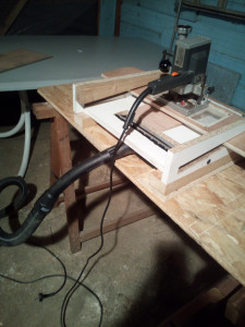

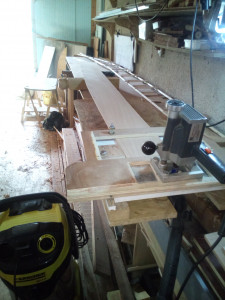

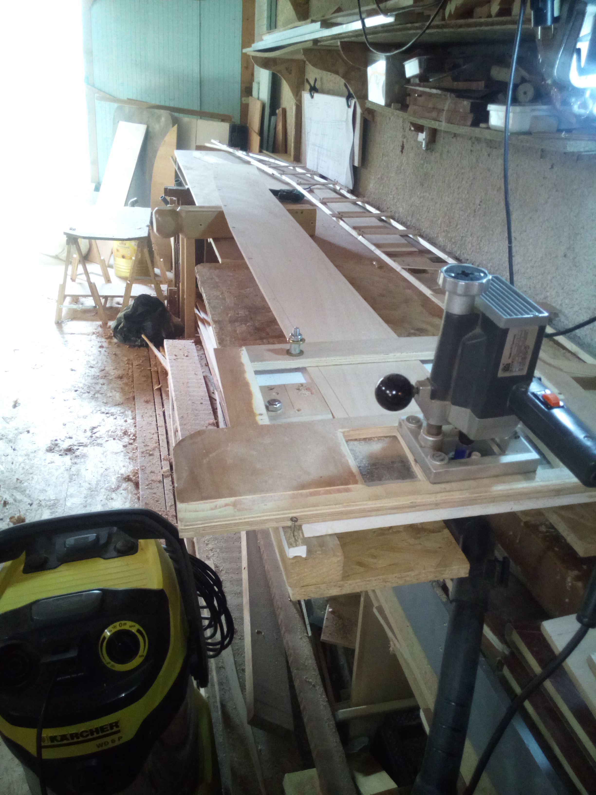

si tu trouve pleins de système pour défonceuse c'est qu'il y a sûrement une raison :!:
perso j'ai fait comme çà car l'ayant fait au rabot électrique et fini a la ponceuse pour l'insula 4.9 m je trouve qu'à la défonceuse le travail est beaucoup plus propre et plus rapide finalement
et puis avec un peu d'imagination, je pense qu'on doit pouvoir faire plusieurs scarfs en même temps :idea: :idea: :idea:
dans mon local je n'avais pas la place pour coller deux clins donc pendant le séchage de la colle je posait l'autre et ainsi de suite 24 fois

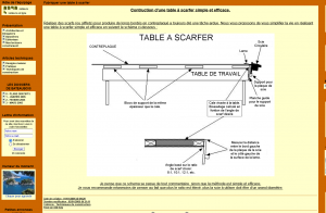

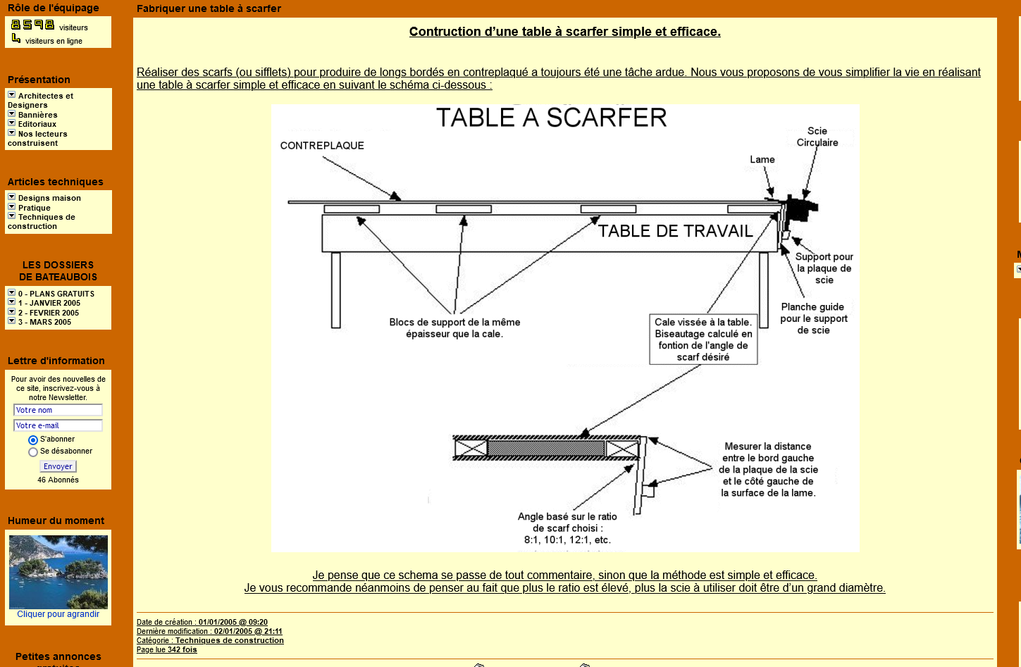

ce n'est pas avec un rabot mais avec une scie circulaire
c'est tiré d'un site REMARQUABLE utilisé par des gens UNIQUES et si SYMPAS !!!!!!
vous devriez reconnaitre .
je ne met qu'une capture d'écran car c'est ancien et je ne sais plus le retrouver ...........
Re: scarfs à la raboteuse?
Je connais ce site :wink:
http://archive.bateaux-bois.com/article ... g=fr&pg=53
Mais je ne suis pas convaincu par cette technique, l'as-tu testée ?

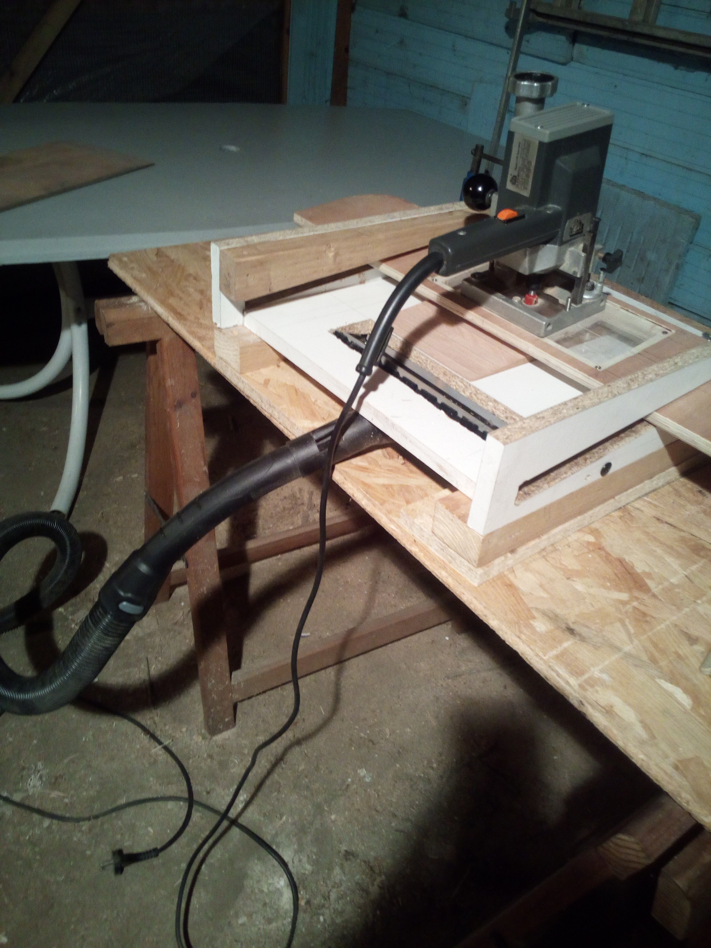

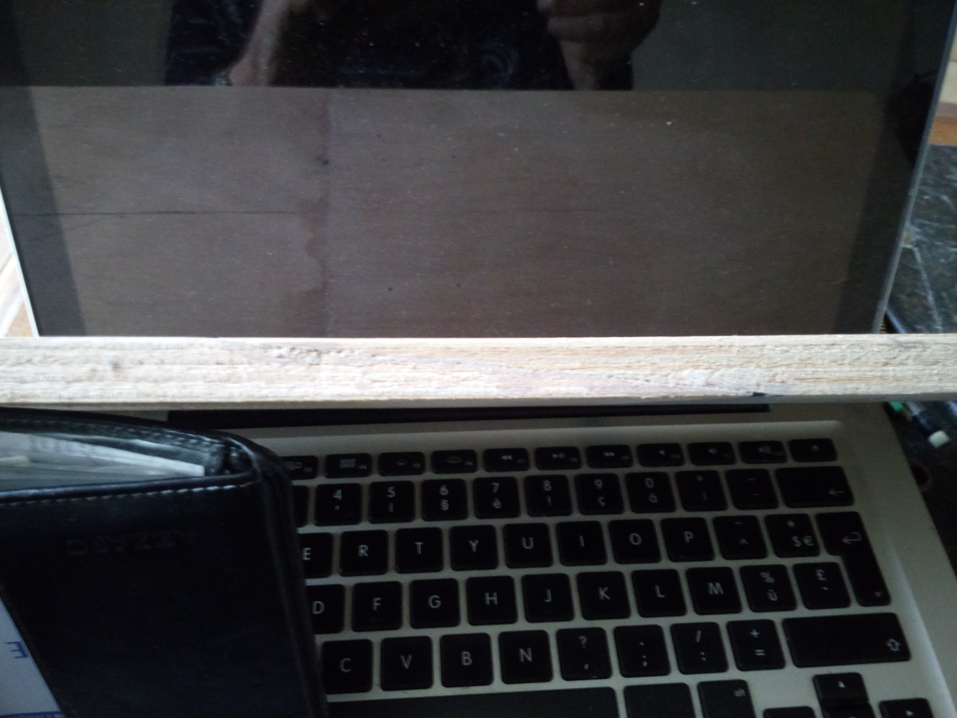

Avec un rabot électrique, voila comment je me suis débrouillé!

schéma de to : ils disent que + l' angle est faible, plus il faut un gros diamètre , mais pour faire un biais de 20 cm faut une lame de 40 cm ? ça doit mieux le faire au rabot quand même?
Si tu parles du schéma de Jfrançois, oui c'est surtout adapté aux petites épaisseurs de contreplaqué. Et je ne serais pas très rassuré à utiliser une scie circulaire dans cette position :|

pas grave ; ce n'est pas mon invention . juste reprise sur le site
les archis préconisent en général 1/8 pour un scarf c'est à dire 8 cm pour une épaisseur de 1 cm
je pense qu'avec un scie circulaire montée comme indiqué on doit bien dégrossir le scarf et le finir à la défonceuse
plus facilement en 1 voire seulement 2 petites passes de propreté.
