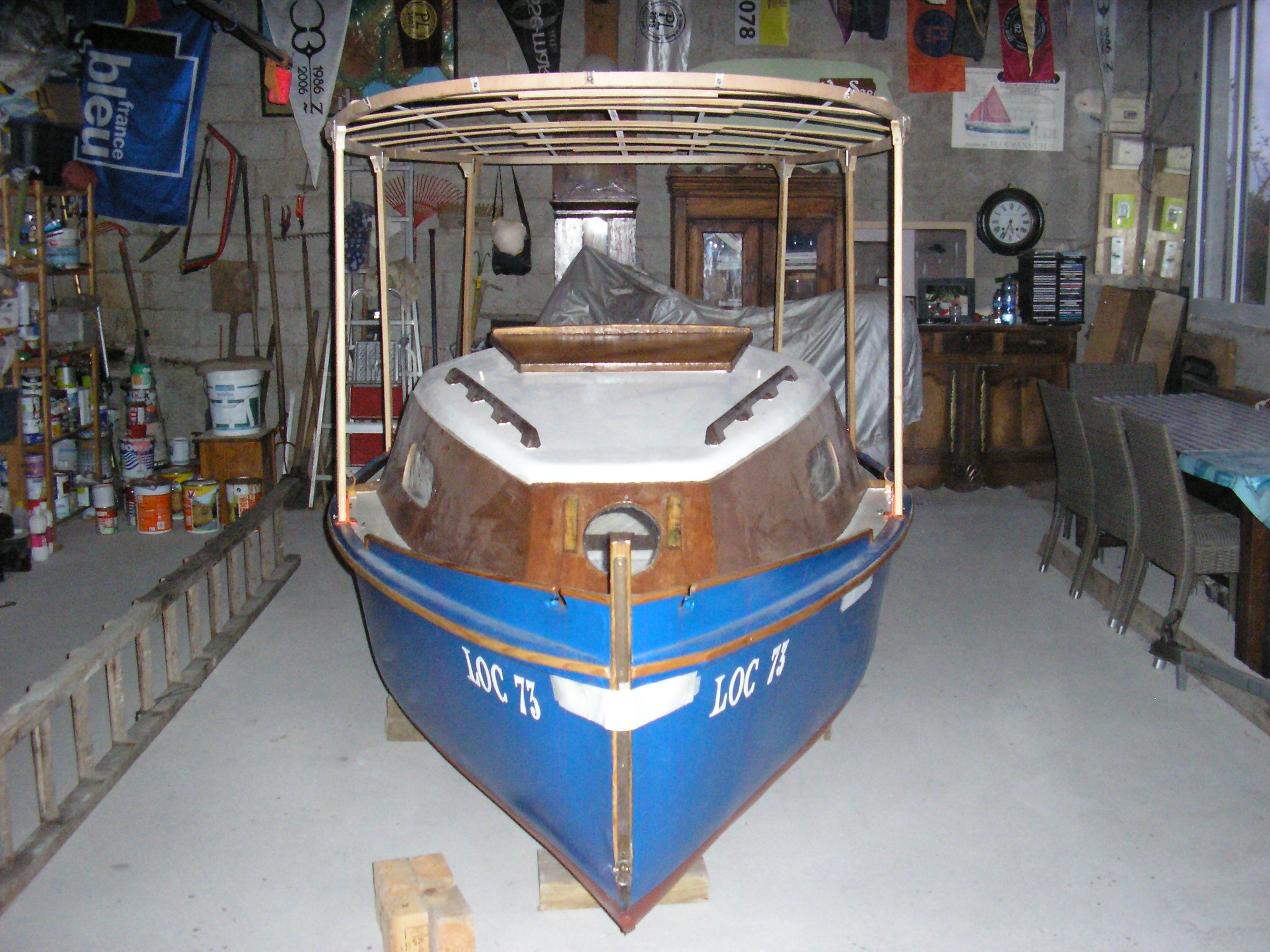

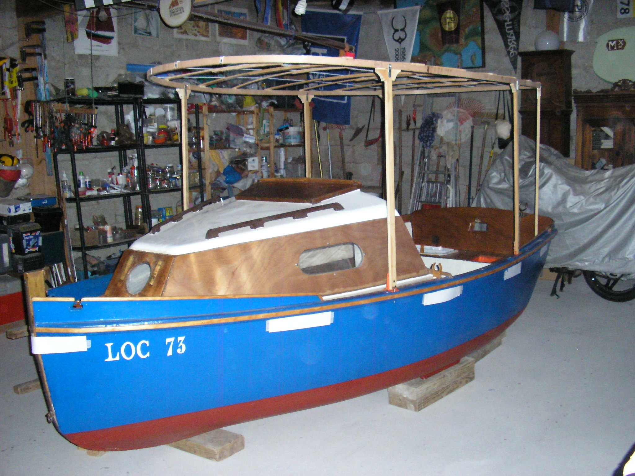

Bon, je considère que j'ai fini la structure du tendelet.
Tout n'est pas très droit et bien aligné (la faute à Wedell qui m'a convaincu :) ).
En plus ça bouge un peu : pas d'avant vers l'arrière, mais en latéral.
Il ne faudra pas se servir des montants comme d'une rampe... mais ça tient quand même un peu...
De doit être rendu à "mon seuil de compétence"...
A part ça, ça ressemble assez à ce à quoi je pensais.
Tiens, j'aurais du faire une photo avec les avirons. Car c'était une contrainte supplémentaire : il fallait qu'elles puissent être à poste en permanence (sur le plat-bord).
Cette après-midi j'ai tout démonté, afin de fixer définitivement les montants métalliques sur la coque (peints à l'antirouille orange actuellement).
Ces montants bien serrés, peut-être que le tout sera plus rigide...

Cela me semble effectivement manquer de contreventement latéral. Un croisillon en câble ou en drisse à l'avant et à l'arrière pour solidariser têtes et pieds de supports verticaux entre chaque bord seraient peut-être utiles. A voir en fonction de la gêne à l'usage si cela doit rester à poste fixe. Même si la structure est principalement à l'horizontale, elle est assez haute par rapport au volume du bateau, donc attention à un effet de fardage latéral qui peut affecter la stabilité dans certaines circonstances. Plus la gite sera importante plus le fardage va augmenter. Et puis le soleil ne tape pas toujours à la verticale, tu auras peut-être envie de protéger les côtés ce qui risque d'aggraver le problème. Sinon, jolie et originale réalisation que j'aurais vue un peu moins haute et plus légère pour les raisons ci-dessus. Mais les conseilleurs, etc...

Balise a écrit : 08 nov. 2024 14:11 Un croisillon en câble ou en drisse à l'avant et à l'arrière pour solidariser têtes et pieds de supports verticaux
Ca pourrait en effet être une solution, pas très compliquée à mettre en œuvre et pas encombrante.
Balise a écrit : 08 nov. 2024 14:11 le soleil ne tape pas toujours à la verticale,
La toile, c'est plutôt pour l'esthétique. Car je navigue exclusivement en Bretagne où le temps est plutôt... vivifiant... (comme on dit dans Astérix !).
Balise a écrit : 08 nov. 2024 14:11réalisation que j'aurais vue un peu moins haute
Le toit est à un mètre au-dessus du plat-bord.
Je me suis basé sur des photos de bateaux existants.
C'est à peu près ça : on est bien à l'aise assis et, debout, on est courbé. Si on doit interférer avec l'extérieur, on met le haut du corps hors de l'aplomb du bateau.
Balise a écrit : 08 nov. 2024 14:11plus légère
Au début, c'était plus léger (seulement trois barrots cintrés et deux pieds de chaque côté).
Mais lors des manipulations, j'ai vu que ce ne serait pas suffisant. L'ensemble a donc pris un peu de poids et de fardage...

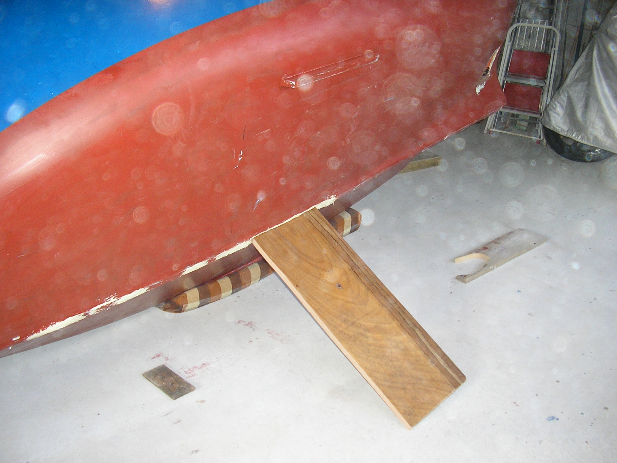

Le puits de dérive est débouché. Le bateau Citroën est maintenant redevenu un voile-avirons basique.
Non, il ne neige pas dans l'atelier ! :) (poussière sur l'objectif ? différence de température entre la voiture et l'atelier ?)
Reste maintenant à réfléchir au type de gréement à installer sur cette coque.
Je verrais bien quelque chose de simple, avec mât sur jumelles.
