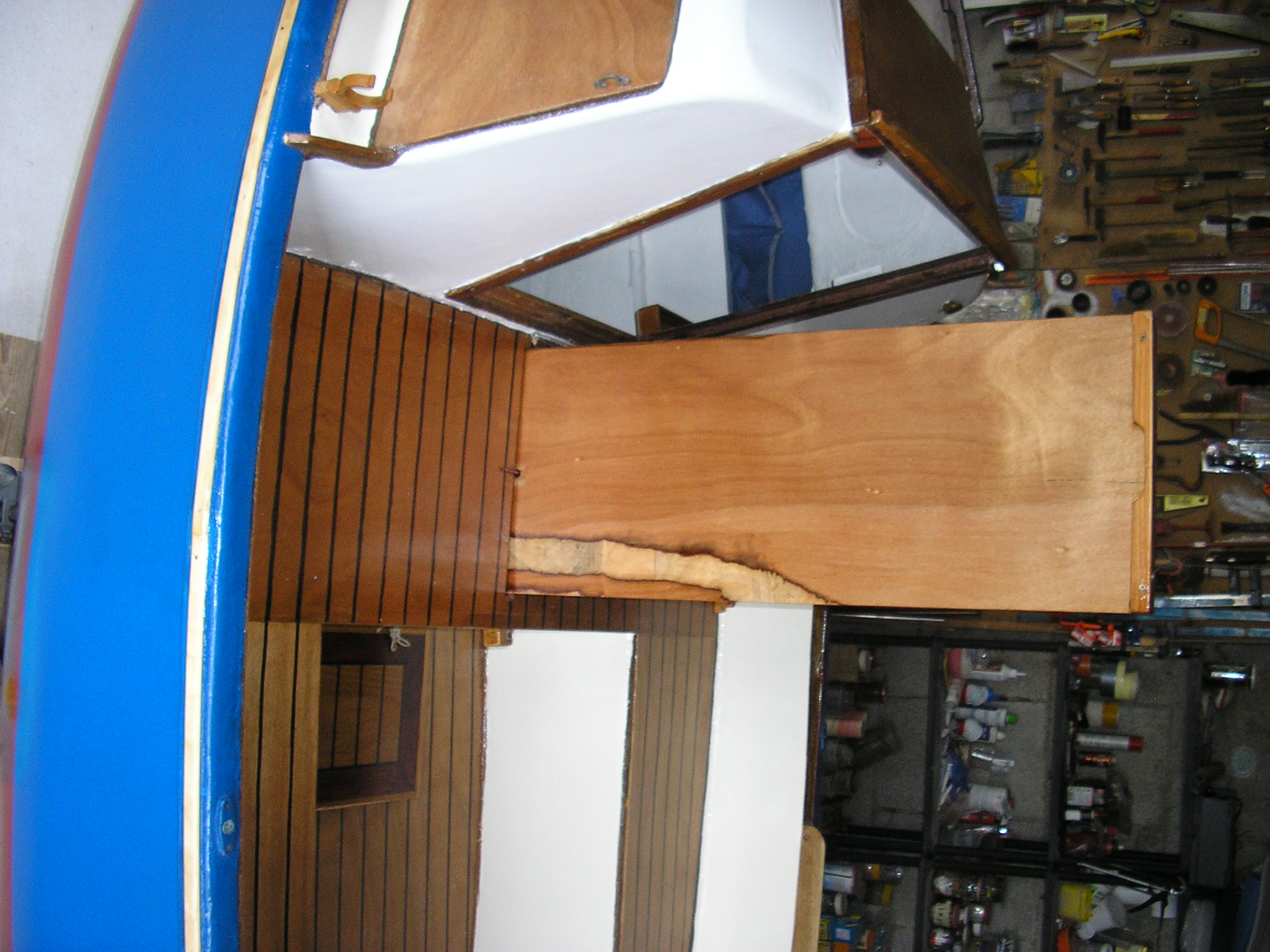

Là, sur la dernière photo, on dirait que tu as monté une penderie dans le cockpit. :tchin:

wedell a écrit : 08 avr. 2024 20:11 on dirait que tu as monté une penderie dans le cockpit.
C'est vrai que, vu comme ça, c'est assez imposant ... :)

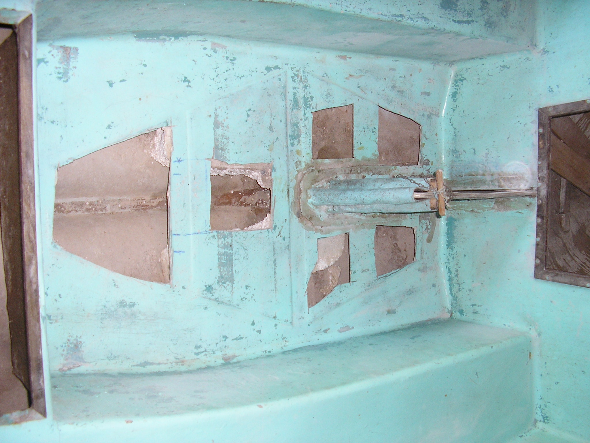

Il y avait effectivement un puits de dérive et sa dérive pivotante (en feuilles d'aluminium), mais je n'ai conservé qu'une partie du puits et je l'ai convertie en dérive sabre.
Cette grande dérive en 5 feuilles d'alu, ne dépassait que peu sous la coque.
J'ai donc refait tout un bâti en bois et cp : je gagne un peu en poids et ça donne un peu plus de place dans la micro cabine.

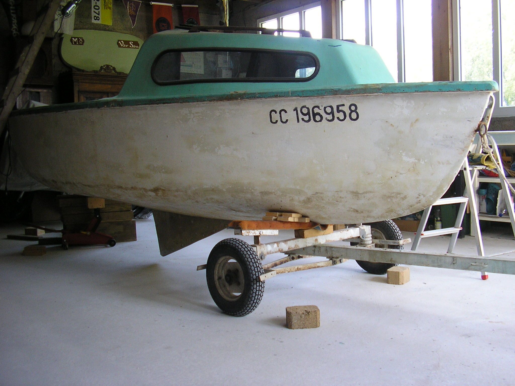

Le puits de dérive d'origine et le cockpit d'origine.

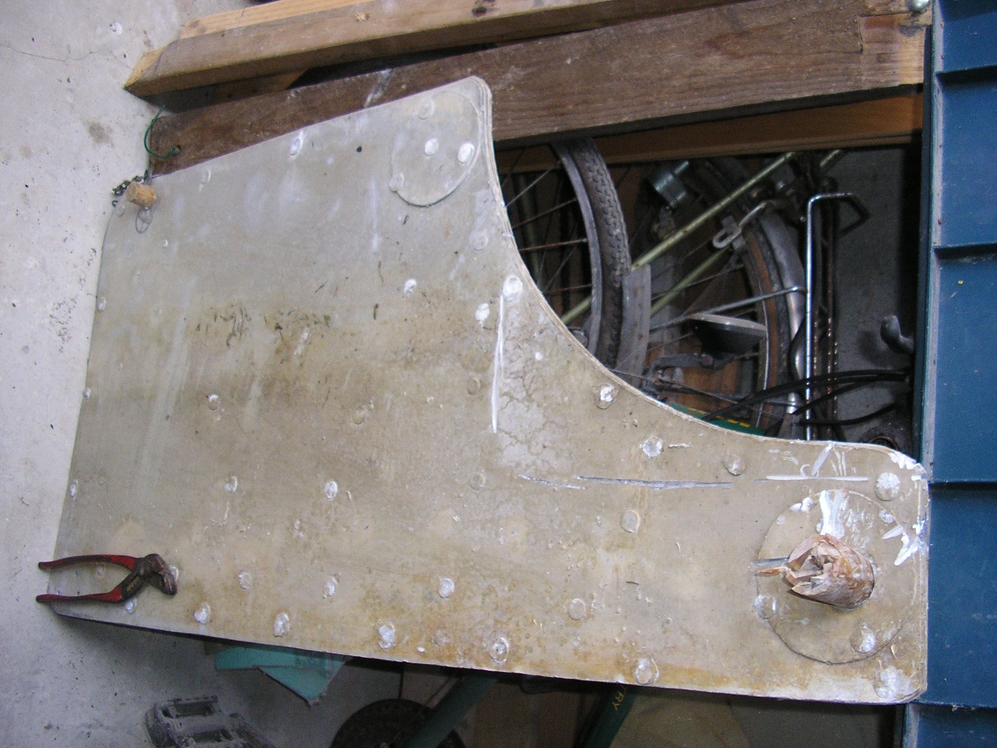

La dérive d'origine.
La dérive sortie (sur la photo, j'ai mis une pince pour donner l'échelle).

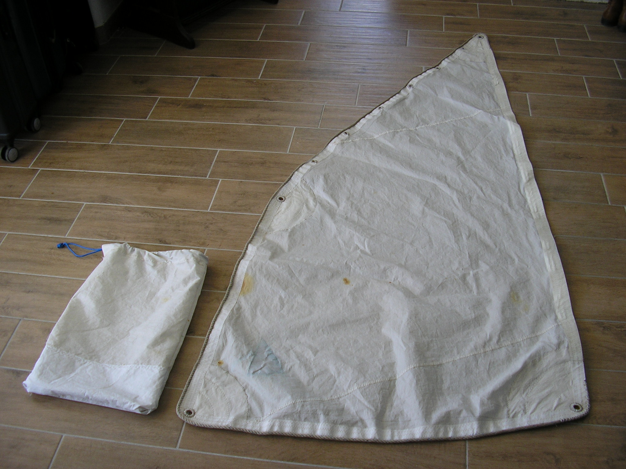

Petite photo de la voile de tape-cul réalisée par Padélis, avec le petit sac qui va bien.
Pour rappel, je lui avais envoyé un vieux foc de 4.45.
Il n'aime pas que l'on dise de lui qu'il est maître-voilier ("Voilier, c'est un métier"). Mais juste dire qu'il "se débrouille pas mal"... c'est un peu juste... :wink:

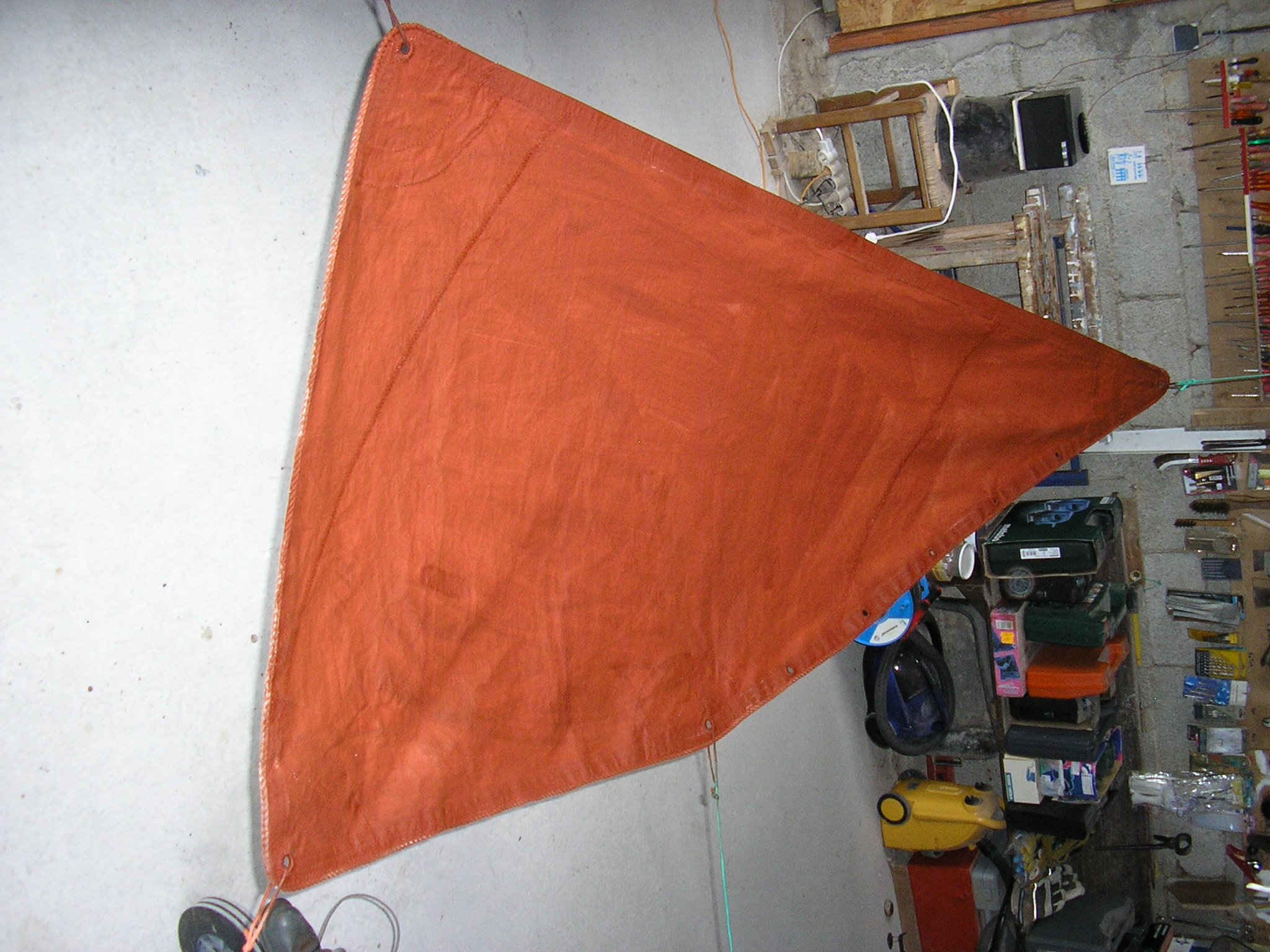

La voile est teintée.
