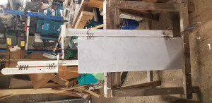

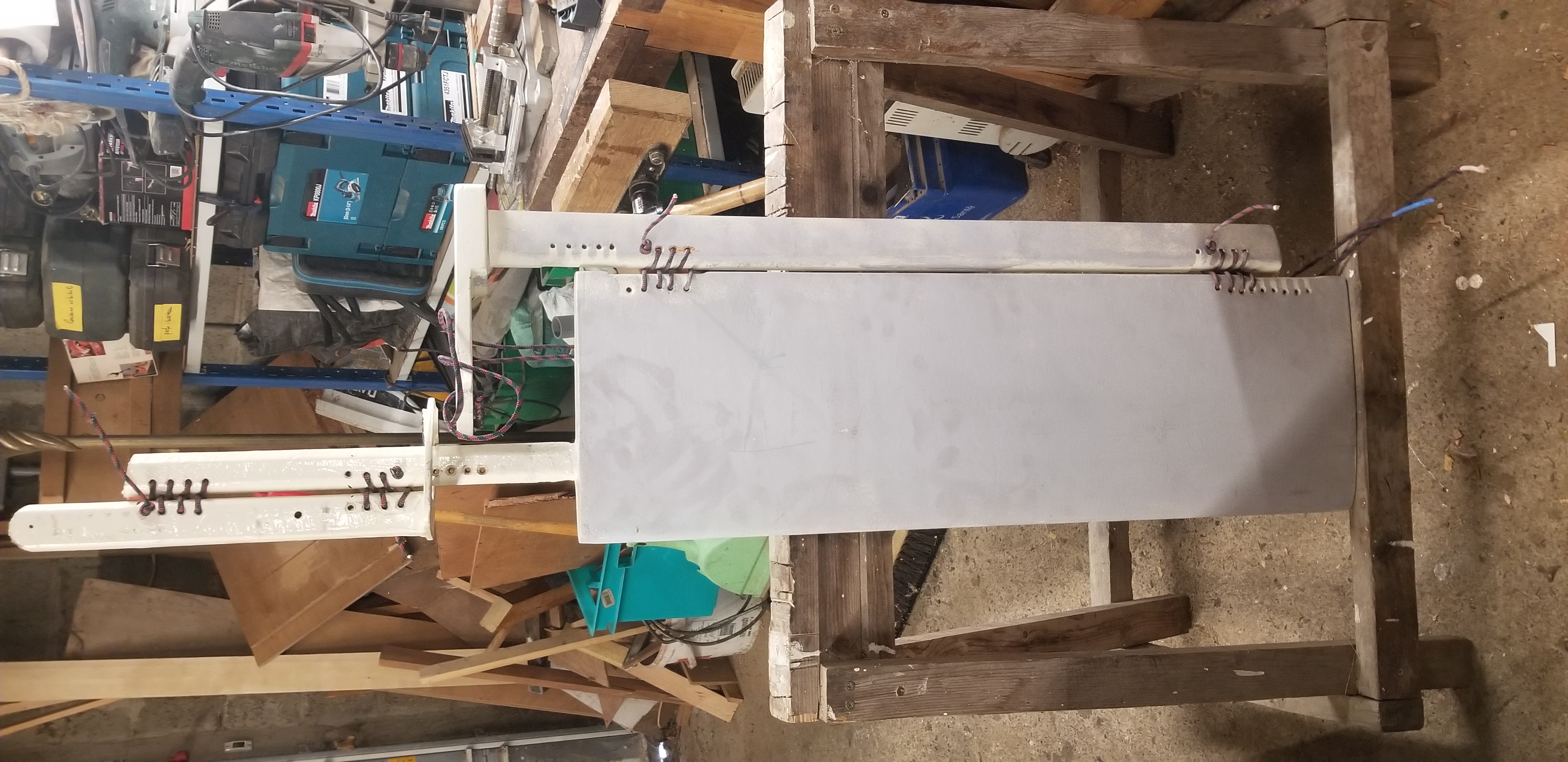

Des nouvelles du régul'.
Profitant du carénage, j'ai décalé le hors-bord pour installer le régul. J'ai bidouillé la chaise moteur pour faire une position intermédiaire entre la position haute et basse, et c'est nickel.
Ça, c'est la bonne partie.
Côté régulateur par contre, ce n'est pas un succès
Les fixations sur le tableau de Circé tombent toutes au mauvais endroit vis à vis des renforts, je dois les déplacer...
et les platines sont trop basses et traînent dans l'eau...
Je n'ai même pas pu le tester
Donc retour à l'atelier pour modification : Reste à modifier les fixations, heureusement je pourrais faire les modifications sur l'eau. Quand j'aurai le temps !

J'aime bien les charnières du régulateur...
