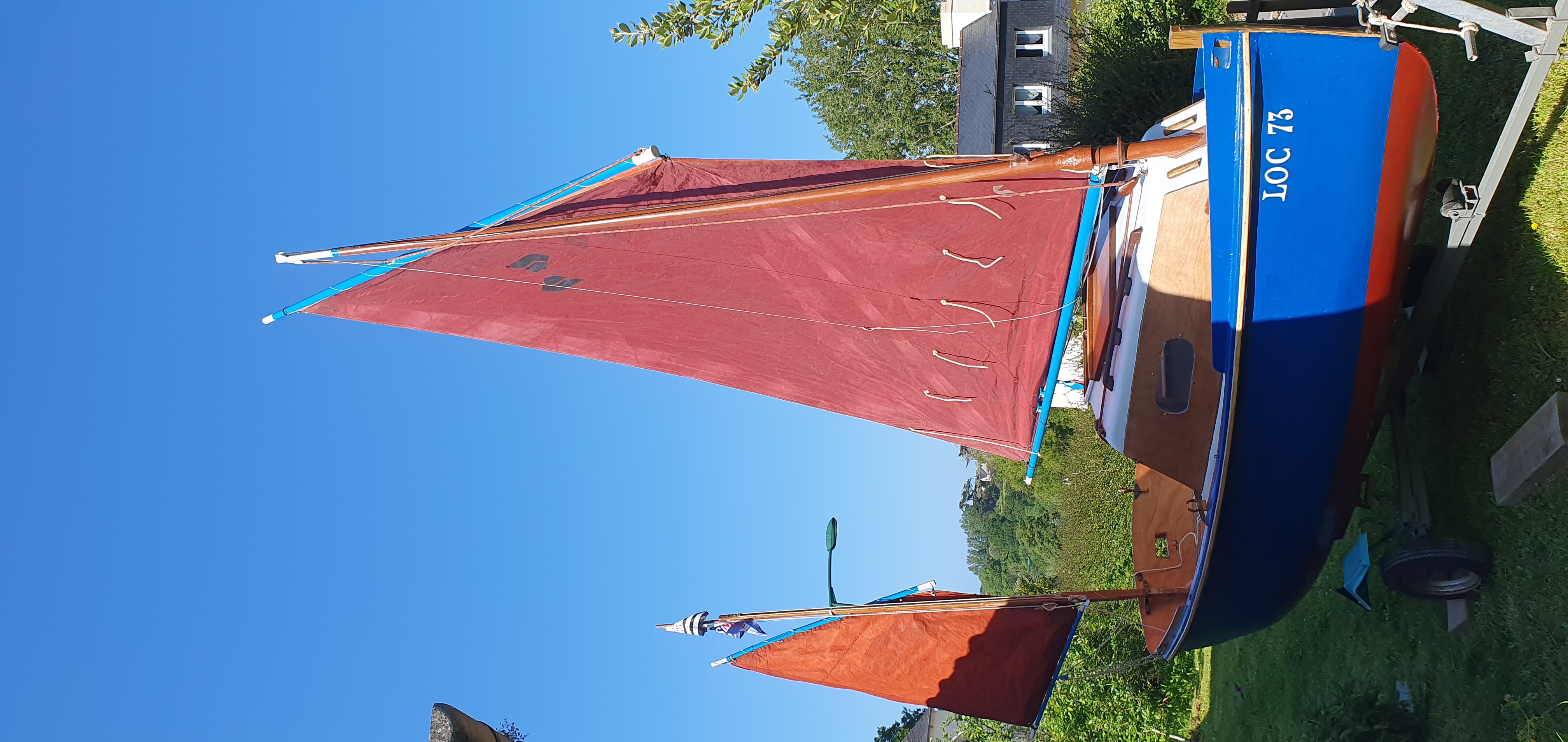

Des nouvelles du bateau Citroën :

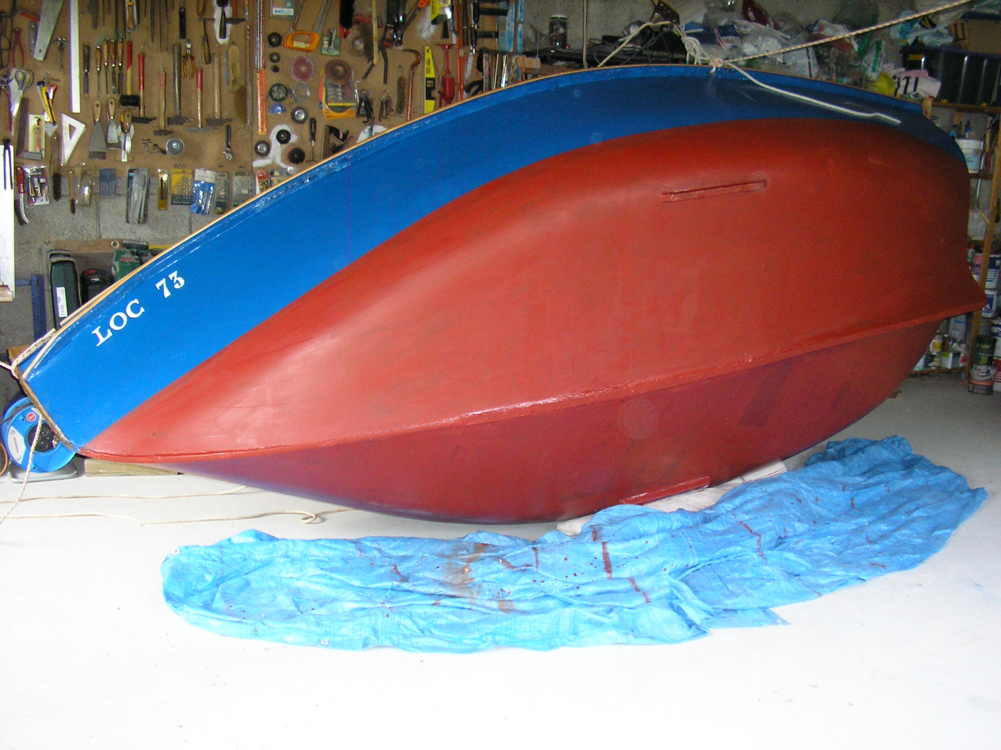

Début juin, je l'avais sorti de l'atelier avec l'aide d'un copain et nous l'avions gréé.
Sur la photo nous n'avions pas encore mis le bout-dehors et le foc. Mais on voit le petit tape-cul taillé par Padélis.
Rien à dire : tout était prêt pour la mise à l'eau.

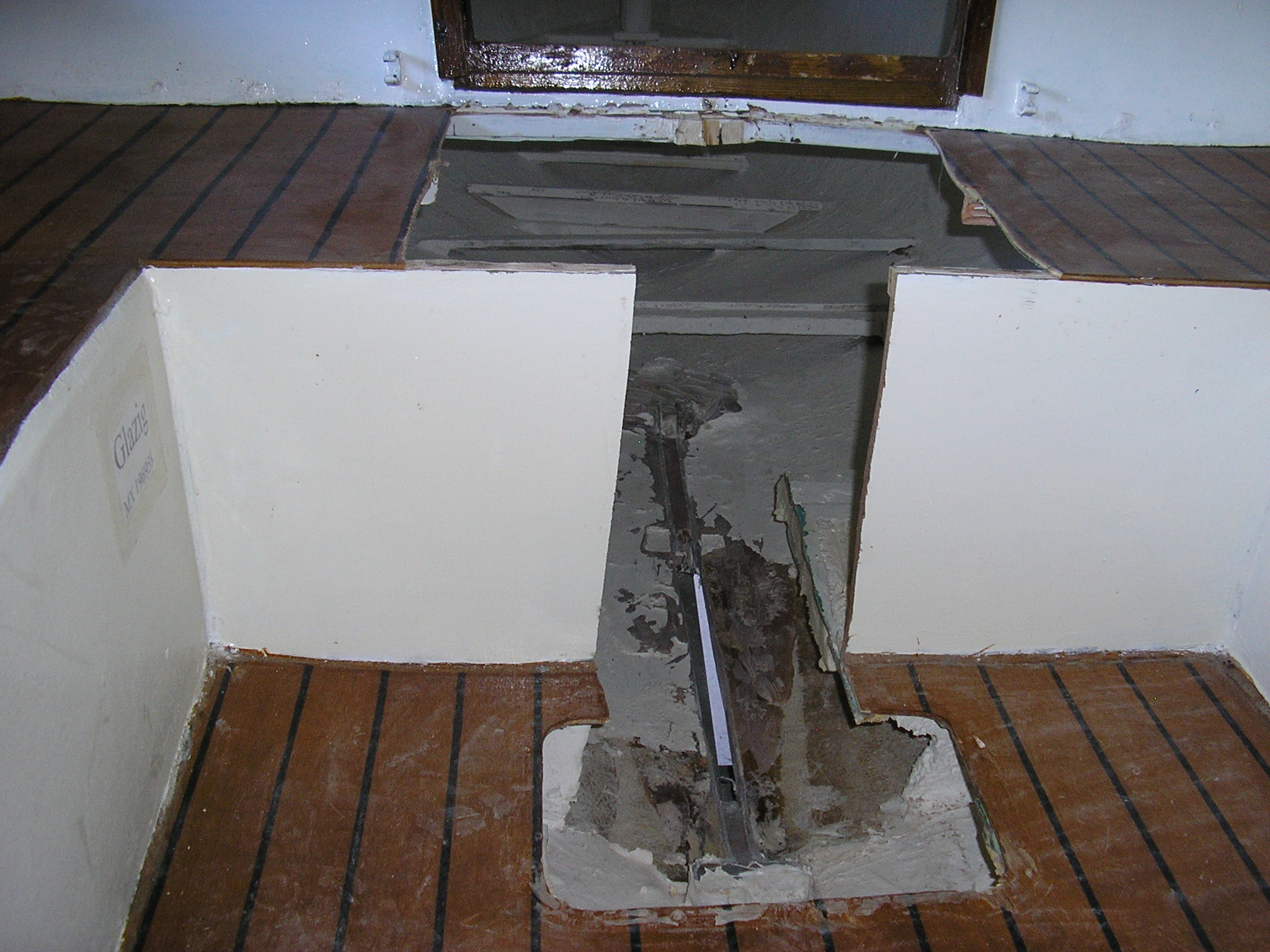

Pas possible : retour à l'atelier.

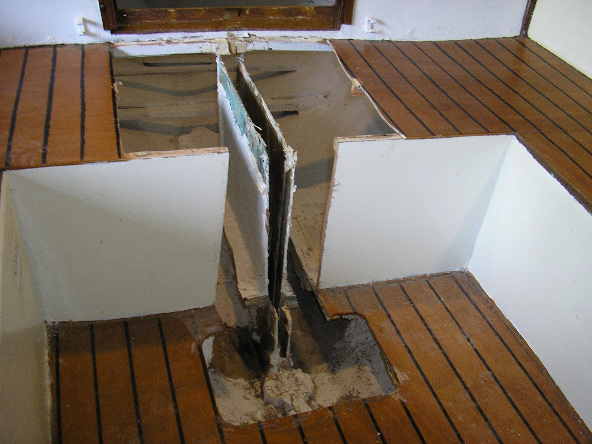

J'ai cassé tout ce que j'avais fait pendant l'hiver, pour pouvoir découper le puits d'origine (en polyester) et j'ai nettoyé la coque pour préparer un nouveau puits (en cp cette fois).
Et j'ai rebouché le tout (toujours en cp).

J'ai donc rebouché le puits de dérive (tout neuf !) et passé un petit coup d'antifouling très dilué pour me donner du cœur à l'ouvrage.

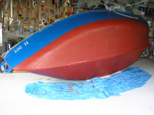

Re: Bateau Citroën.

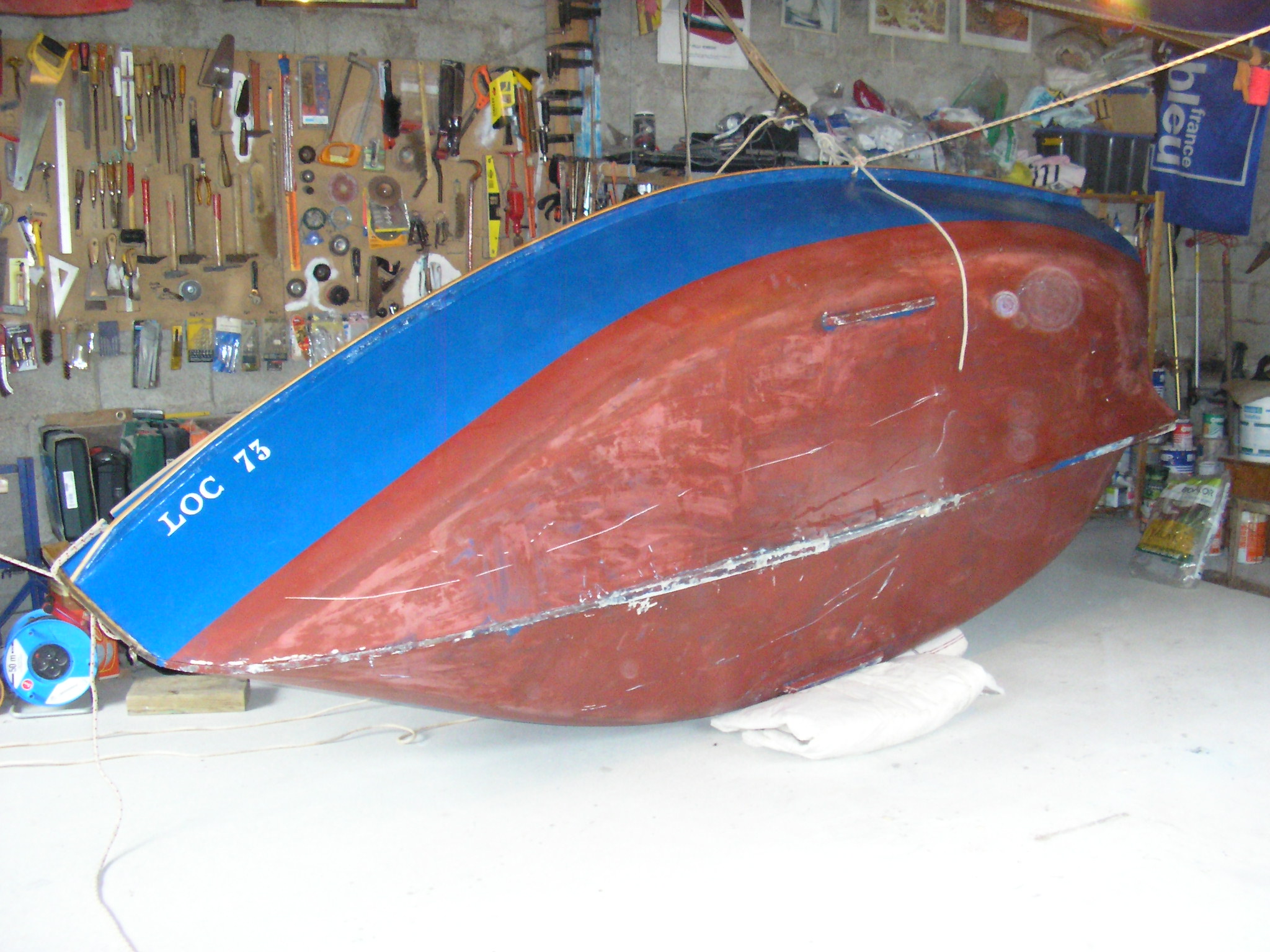

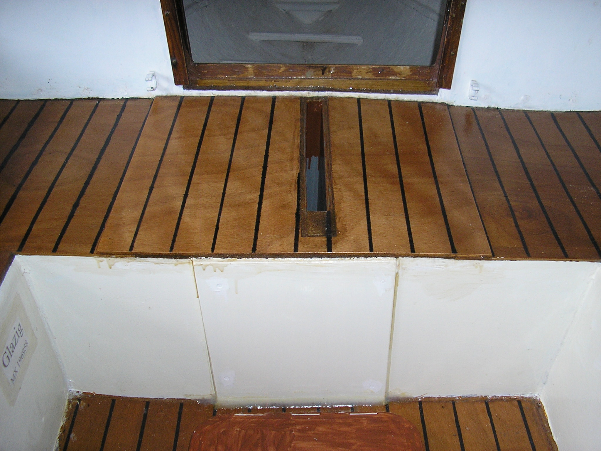

Le puits bouché et la coque repeinte.

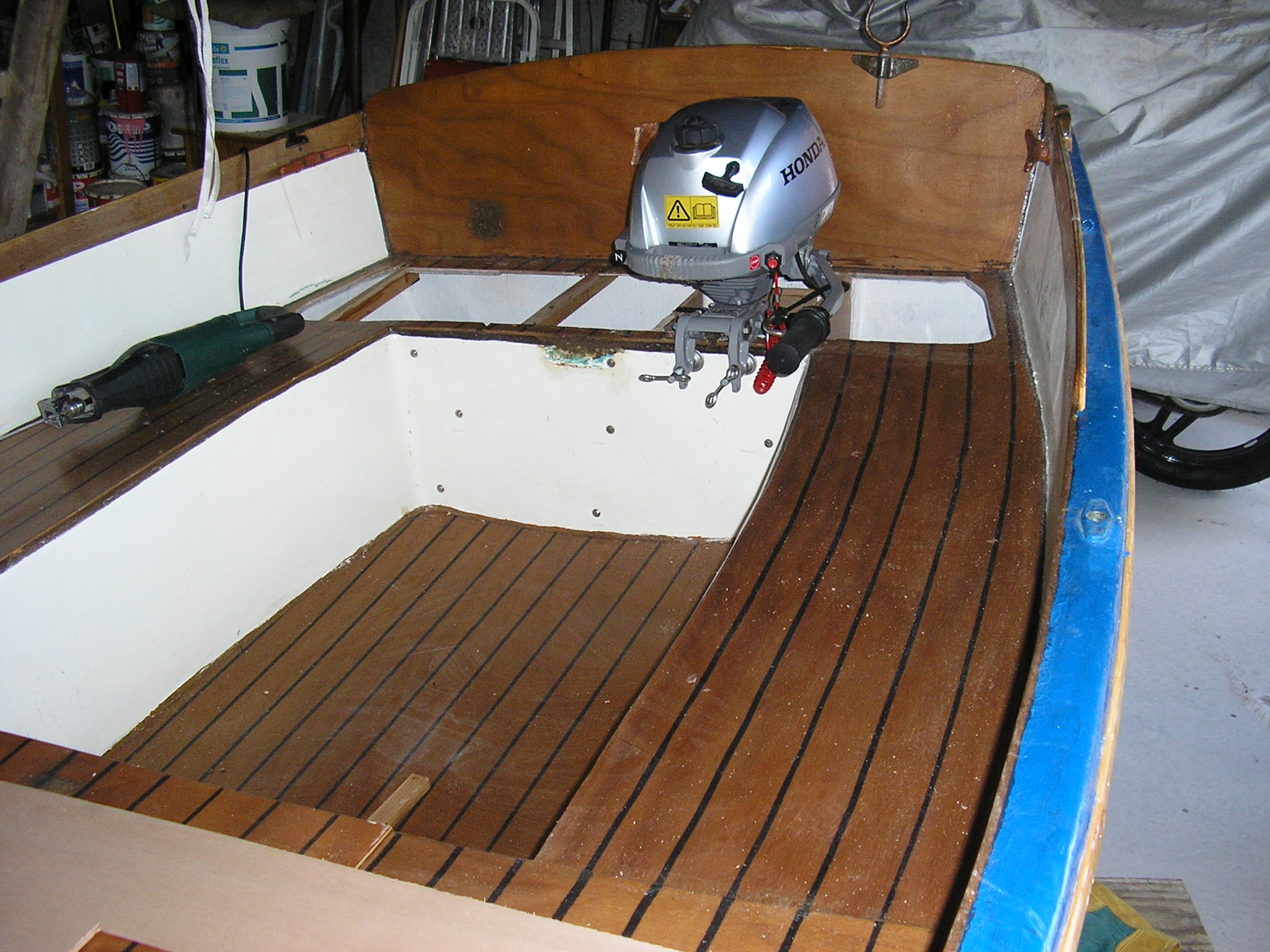

Re: Bateau Citroën.

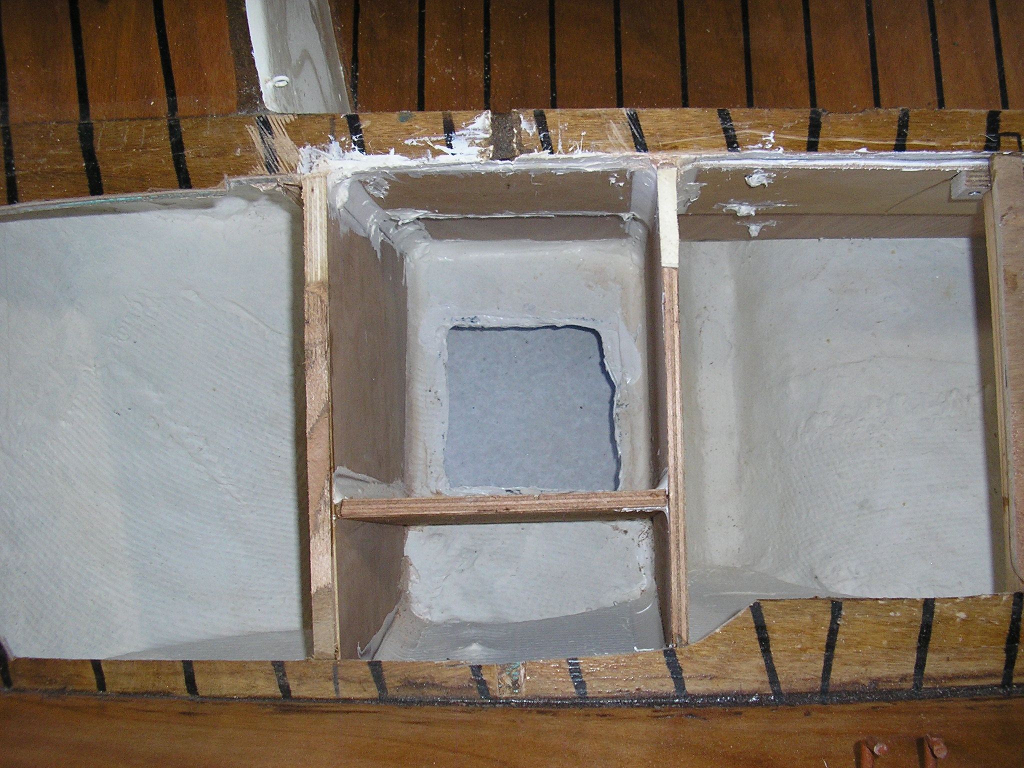

Des nouvelles du bateau :

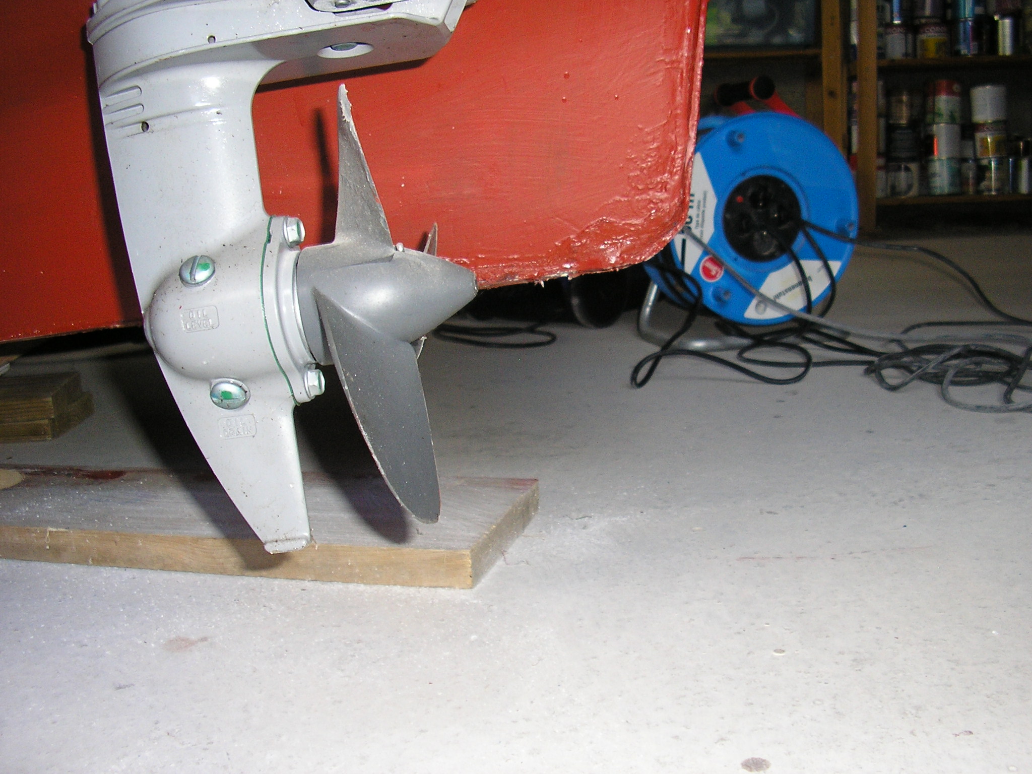

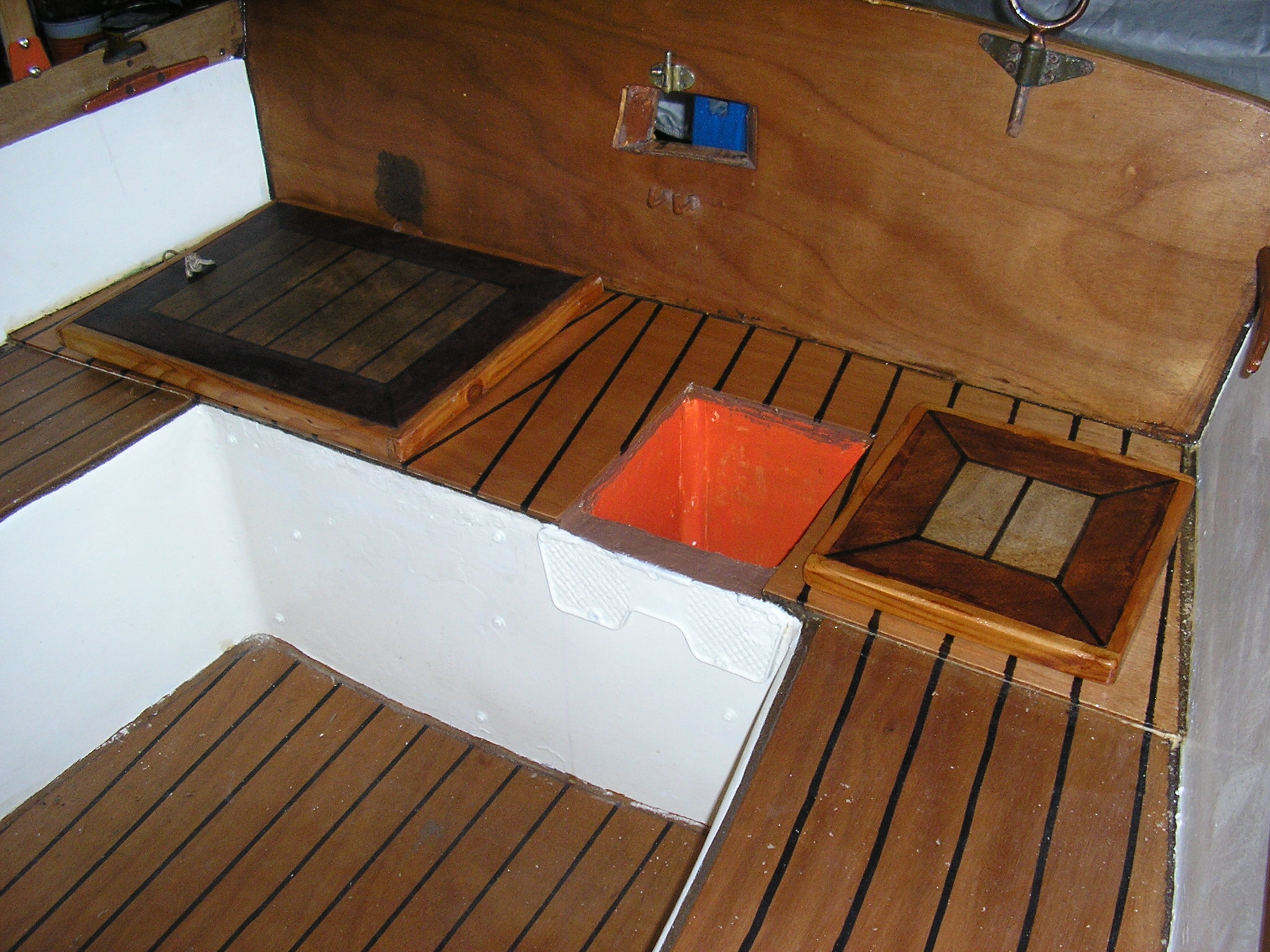

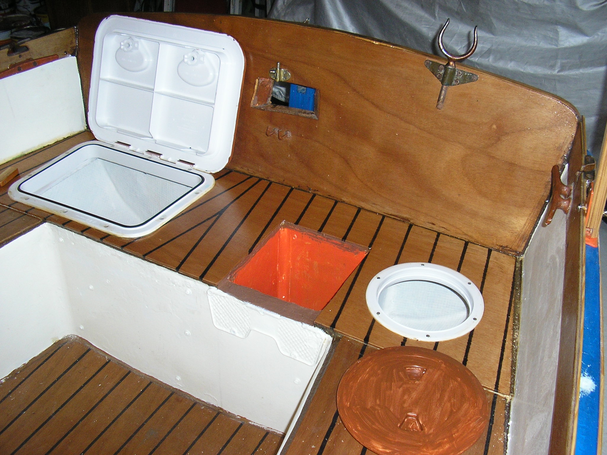

le "voilier" devenant bateau "rame-moteur", j'ai ouvert le coffre arrière (pour l'accès au fond de coque) et j'ai fabriqué un puits moteur (plus pratique et pas de " gros bigorneau" sur le tableau arrière).
Conseil du bricolo : découpez le trou dans la coque avant de coller les cloisons. Car après c'est assez galère de faire tourner la scie sabre.
D'où un contour un peu biscornu...
L'hélice depasse bien de la coque.
On rebouche avec une feuille de cp.
On colle les capots étanches.
Et on pose les capots pour se donner du courage.
Le puits sera peint en marron (pour plus de discrétion) mais en toute fin de chantier... en espérant que la peinture orange (Minium Julien) sèche sur le sicaflex. Il n'y a qu'à moi que ça arrive...

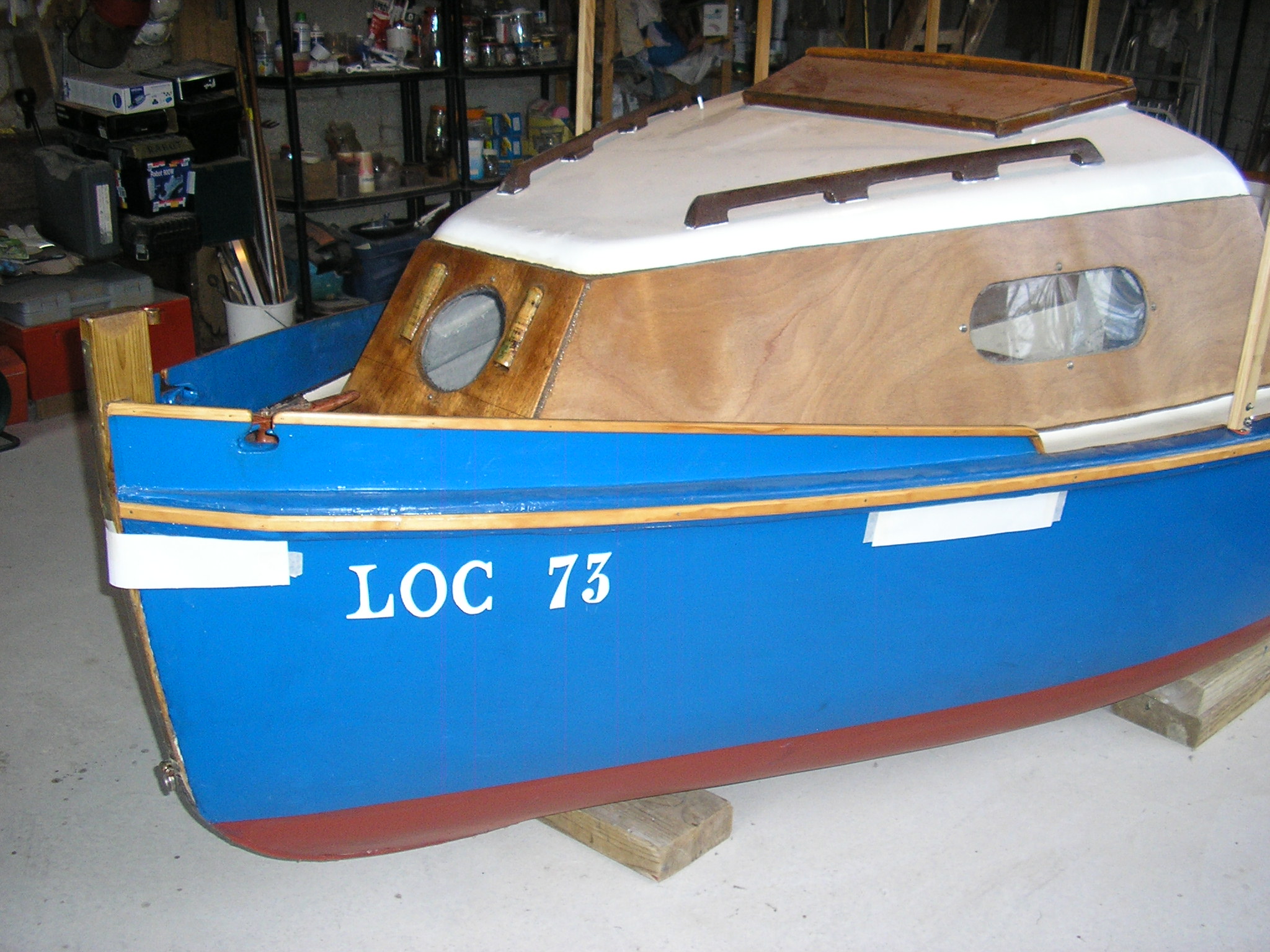

Re: Bateau Citroën.

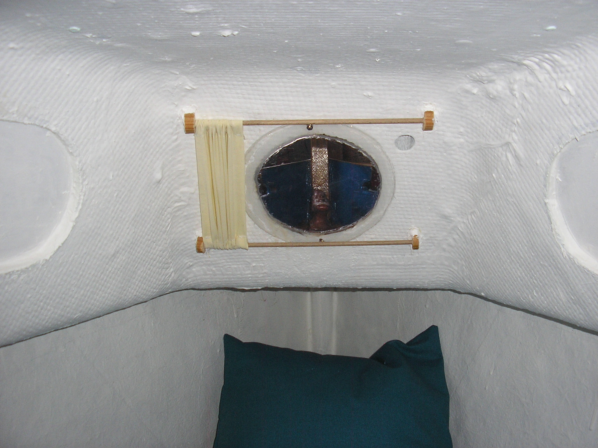

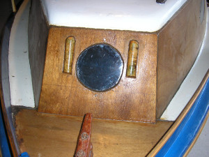

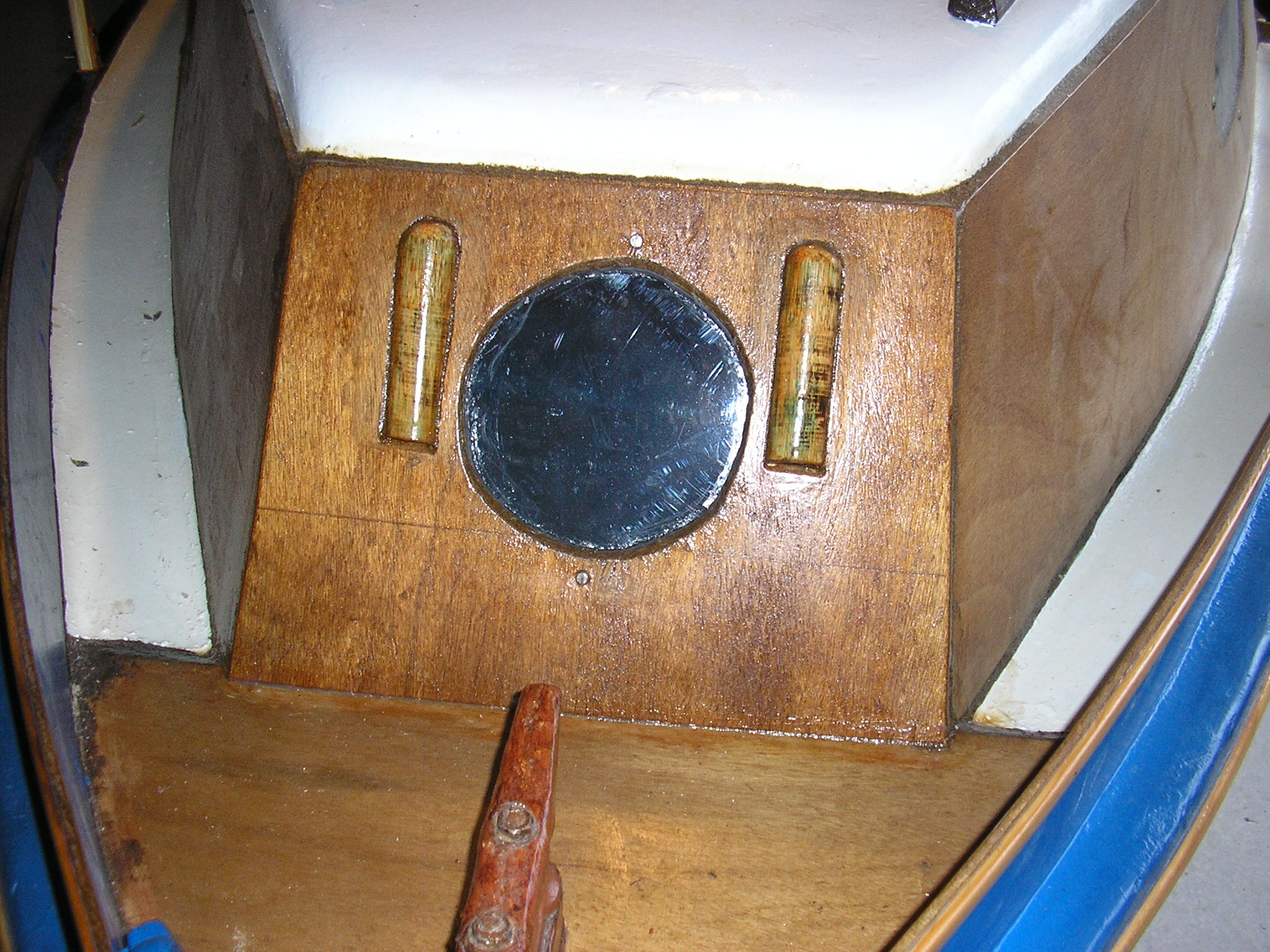

Sur la face avant du roof, j'ai enlevé le pied de mât et l'ai remplacé par un petit hublot rond.
Un plaquage de cp a été ajouté.
Et l'intérieur a eu le droit à son petit rideau.

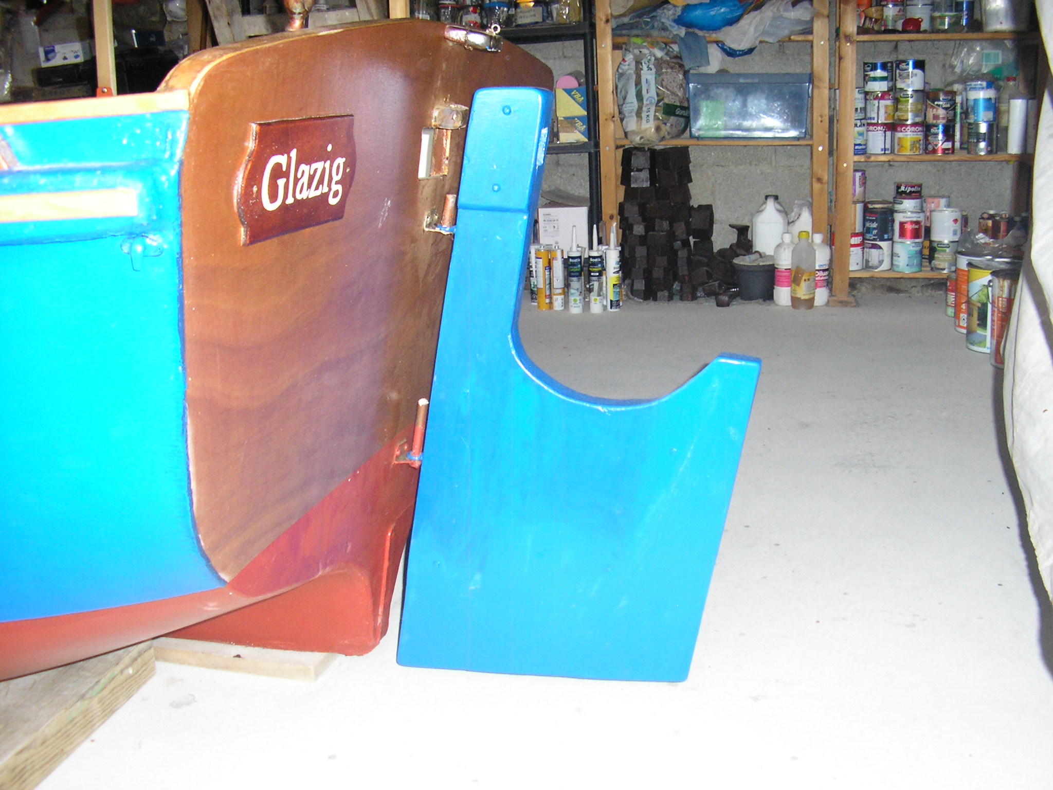

le safran a été modifié : exit la partie pivotante, remplacée par deux tasseaux pour augmenter un peu la surface (quand même).
On ne jouera plus sur la profondeur mais, comme les péniches, sur la longueur du gouvernail à l'arrière du tableau arrière.

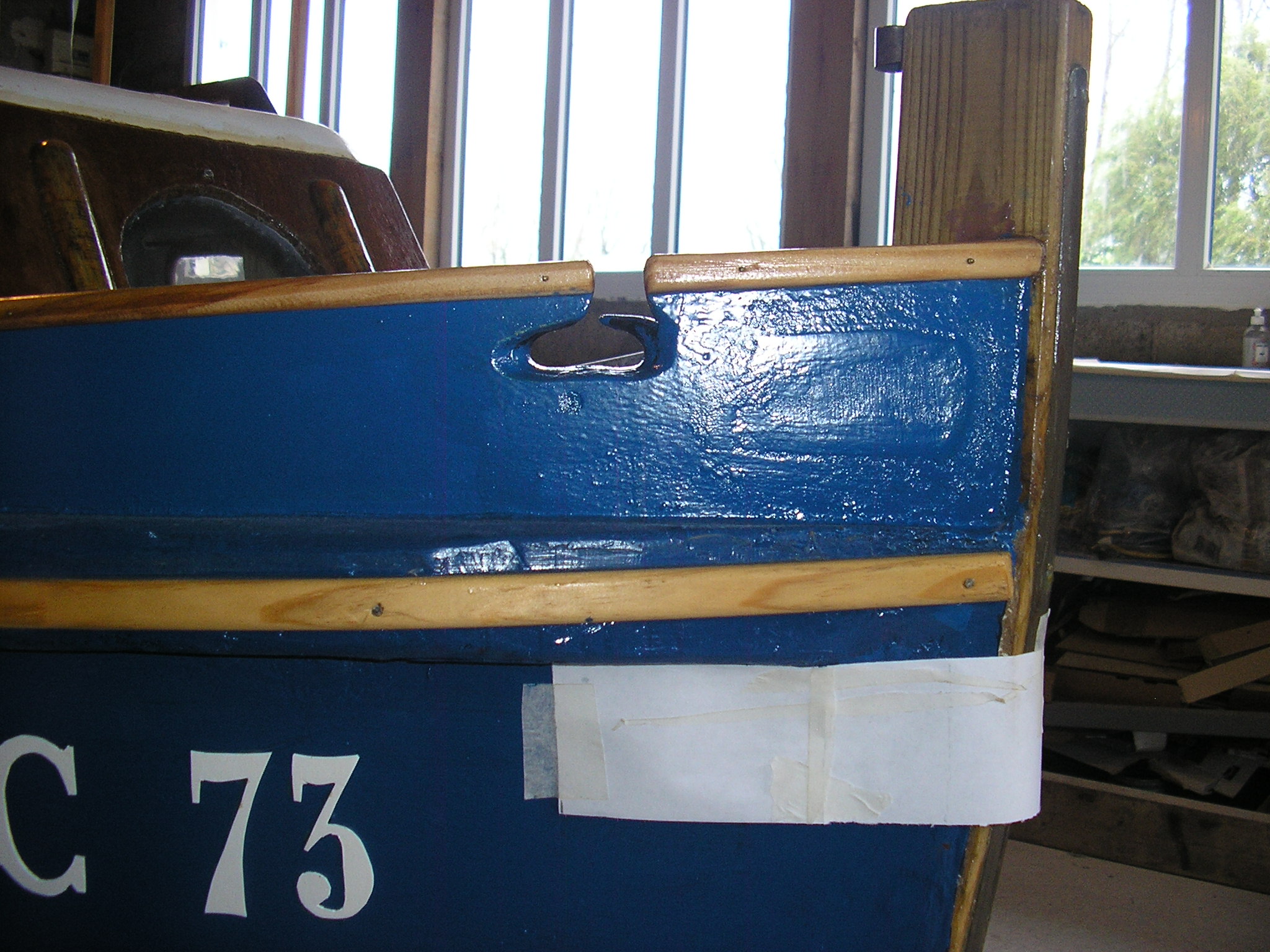

Messages : 2436
Re: Bateau Citroën.
@Pilot : merci !

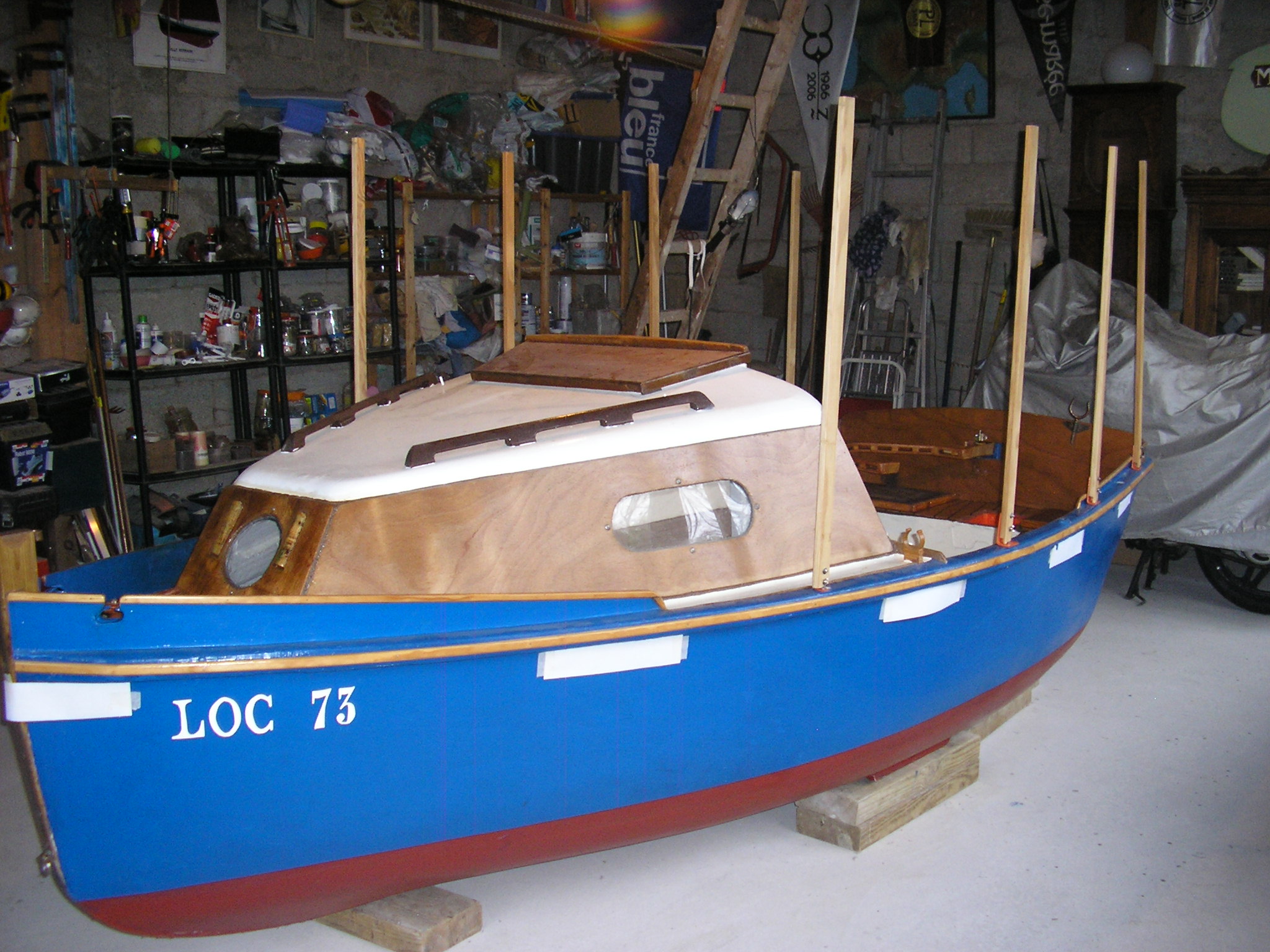

J'ai bouché le passage du bout-dehors et mis un chaumard à la place.
Un chaumard de chaque côté, c'est indispensable dans les écluses.
On voit aussi sur la photo que j'ai mis des petites baguettes sur les fargues : une touche de bois supplémentaire et elles font moins proéminentes (je trouve...).
Les feuilles de papier blanc, c'est pour matérialiser les défenses qui seront à poste en permanence (quatre de chaque côté et une à l'étrave).

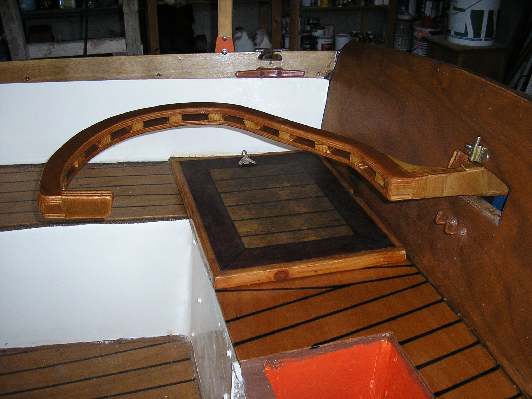

Re: Bateau Citroën.

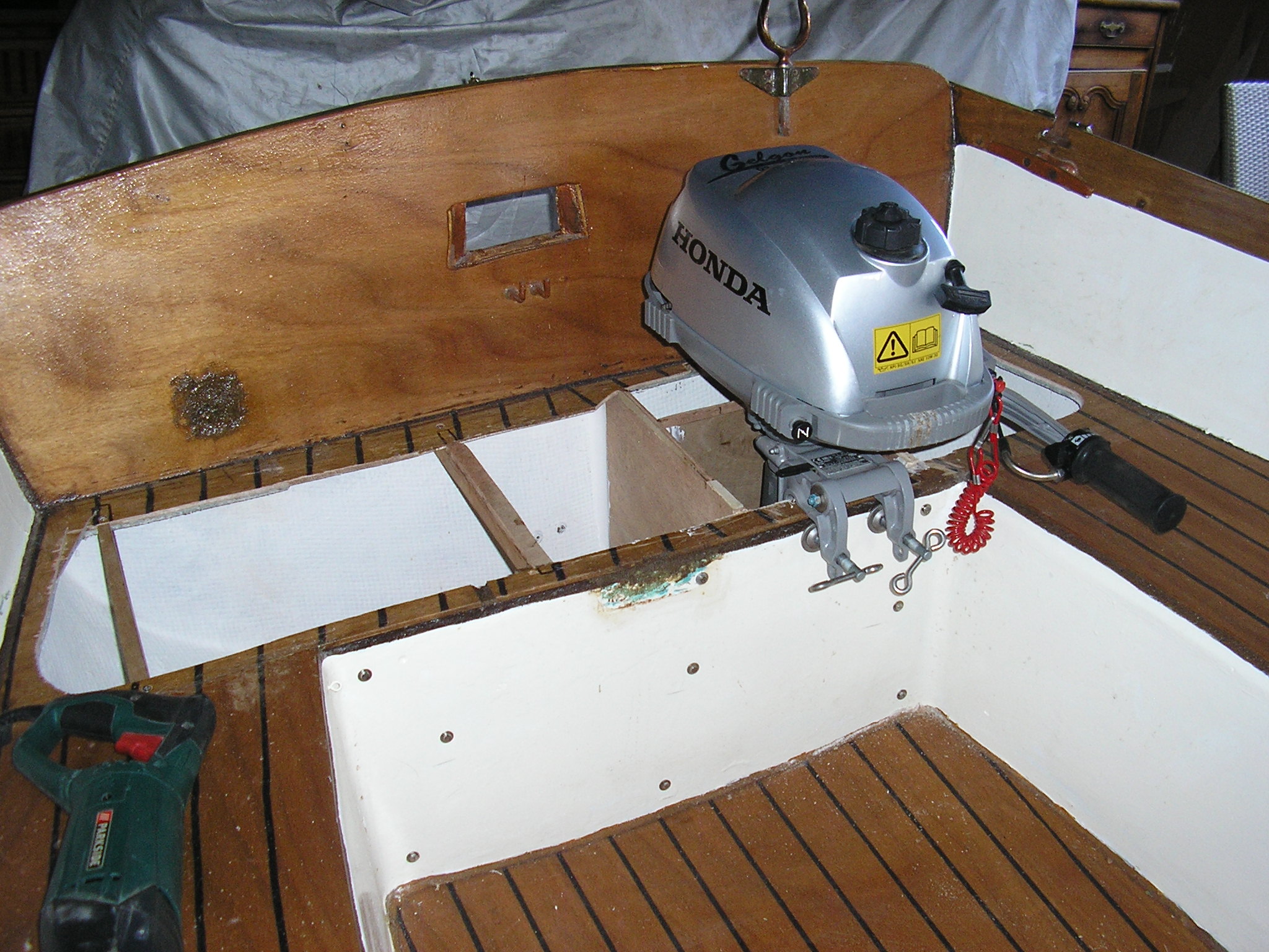

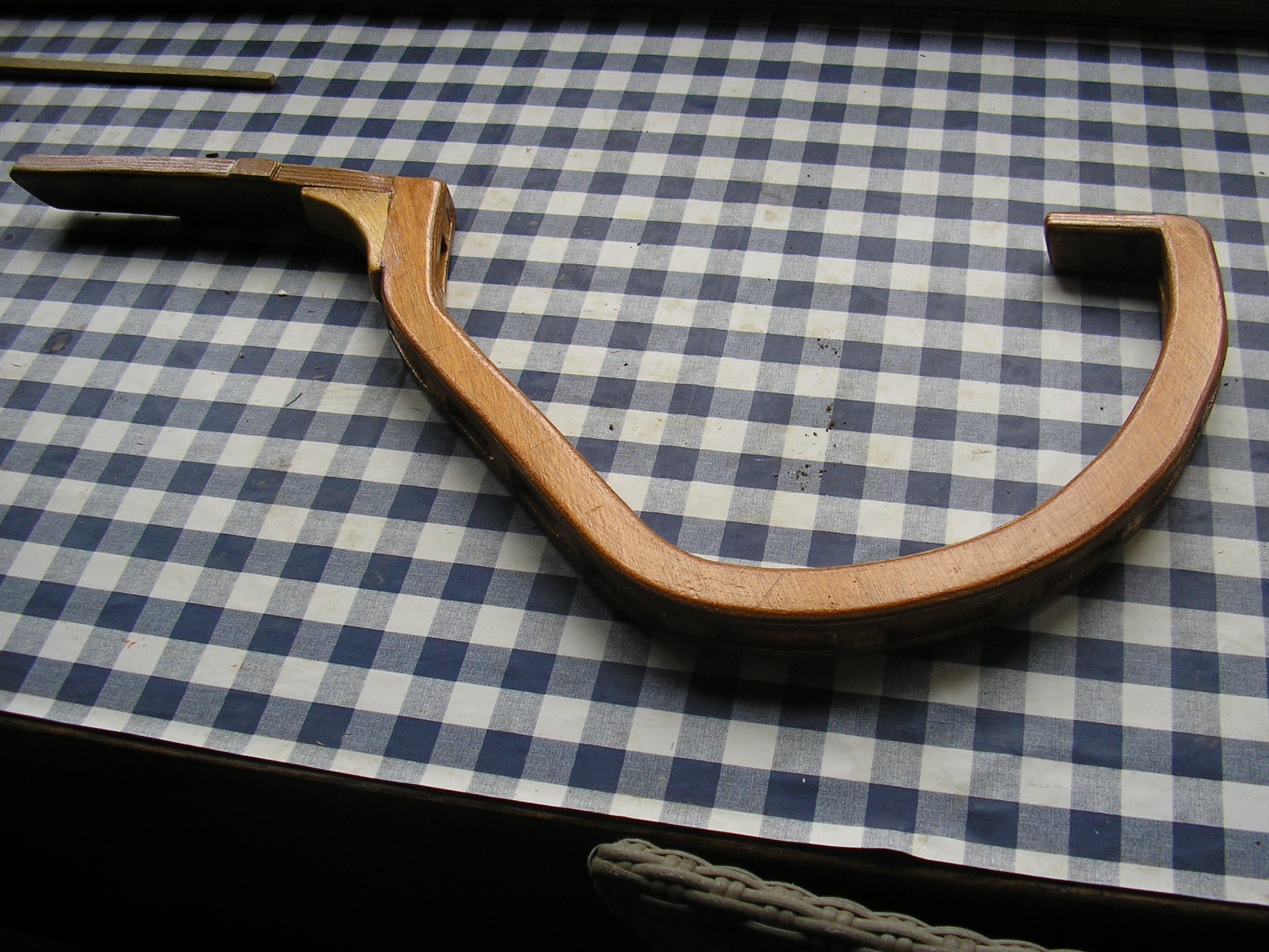

Revenons au moteur :
Sur cette photo ; super ! ça passe nickel !
Mais sur celle-là : ça va pas du tout ! On ne peut virer que d'un seul côté !
La solution ? Fabriquer une barre coudée qui fera "le tour du moteur d'un côté.
Là, elle est en place.
Elle est "raisonnablement solide". C'est à dire qu'elle tiendra... si personne ne s'assoit dessus...

Je m'attaque maintenant à la réalisation d'un tendelet.Sur cette photo, j'ai disposé ce qui devrait être les "poteaux" de la structure-toit.
Quatre de chaque côté.
Ca fait haut, mais ils ne font que 1 m de haut et ça semble correspondre à ce l'on trouve sur les photos de ce genre de bateaux.

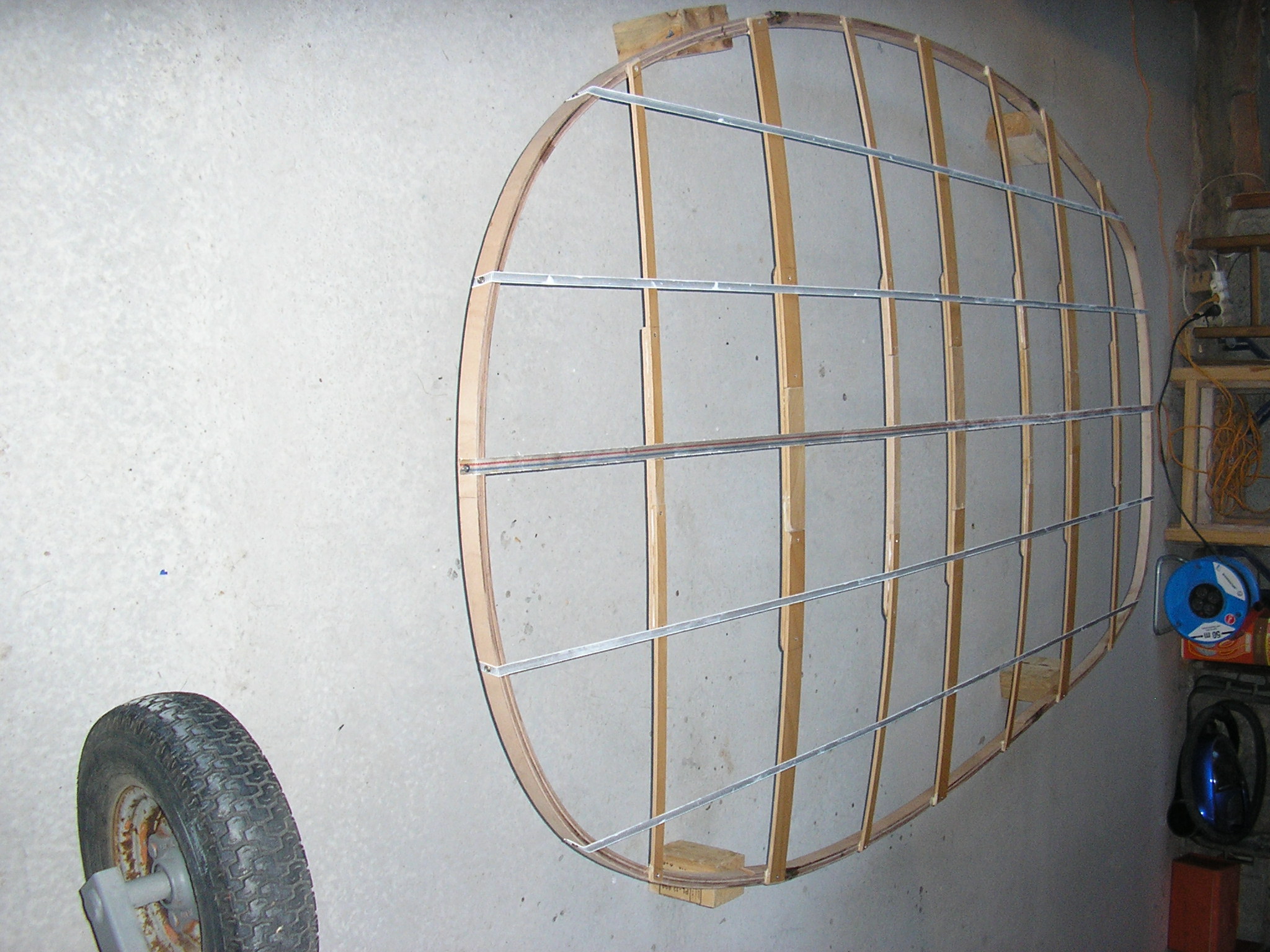

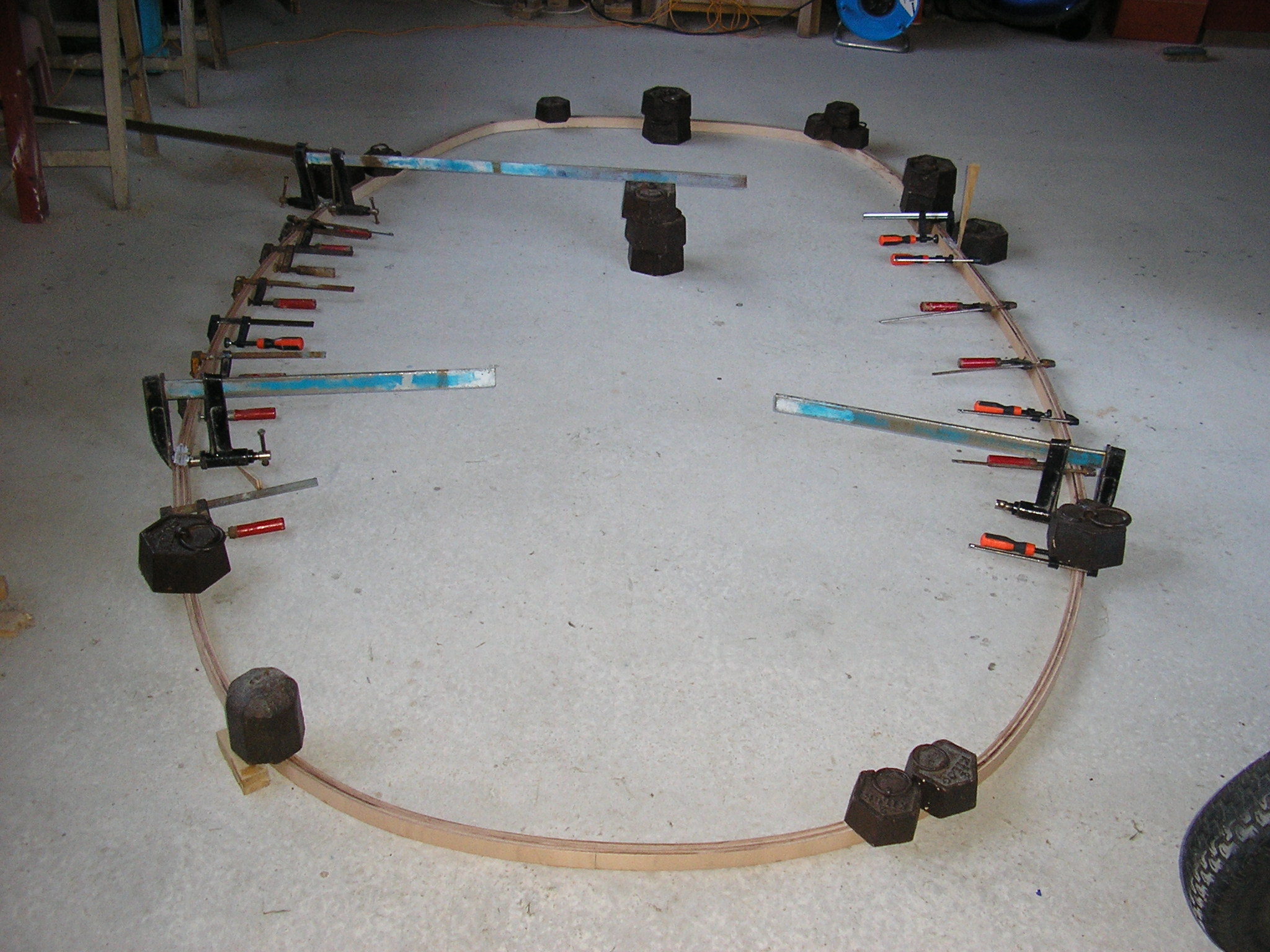

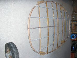

Sur cette photo on voit la partie arrière de la structure-toit en cours de séchage, la partie sur le sol est la partie avant (pas fait de photo).
Il s'agit d'un lamellé-collé de cp de 5 mm (3 cm de large).
Ert là, les parties avant et arrière sont réunies par des morceaux (presque) droits.
Toujours le même lamellé-collé.

Pour en revenir à la barre, c'était pas plus simple de passer par dessus le moteur plutôt qu'à côté?

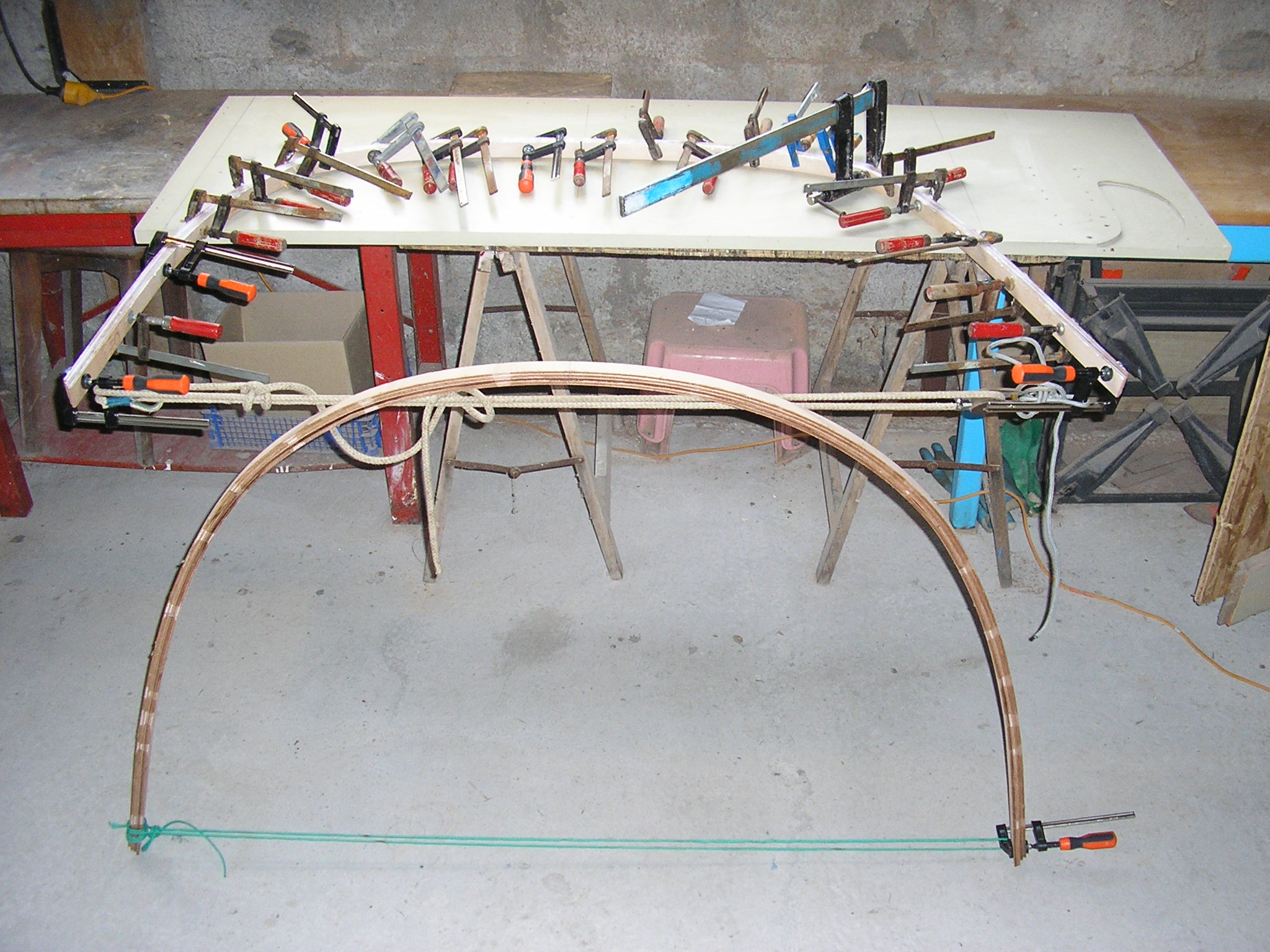

wedell a écrit : 29 oct. 2024 19:51 Tu vas faire quelques barrots cintrés pour tendre la toile du tendelet?
C'est fait : trois larges de 5 cm, avec quatre intercalés de 2.5 cm (en cours de collage).
Il y aura (en plus) cinq petites sangles dans le sens de la longueur, afin de diminuer le risque de poches d'eau.

wedell a écrit : 29 oct. 2024 19:51 Pour en revenir à la barre, c'était pas plus simple de passer par dessus le moteur plutôt qu'à côté?
Le moteur étant plus haut que le tableau arrière, il aurait fallu rehausser la tête du safran pour passer par dessus le tableau et le moteur.
Puis fabriquer une barre coudée, afin quelle redescende à une hauteur raisonnable.
Cela aurait fait une barre très proéminente... pour pas mal de travail également ?
Mais tu as raison , c'est le système qui est utilisé sur pas mal de voiliers avec puits moteur : la barre (coudée souvent) passe au dessus du moteur.
