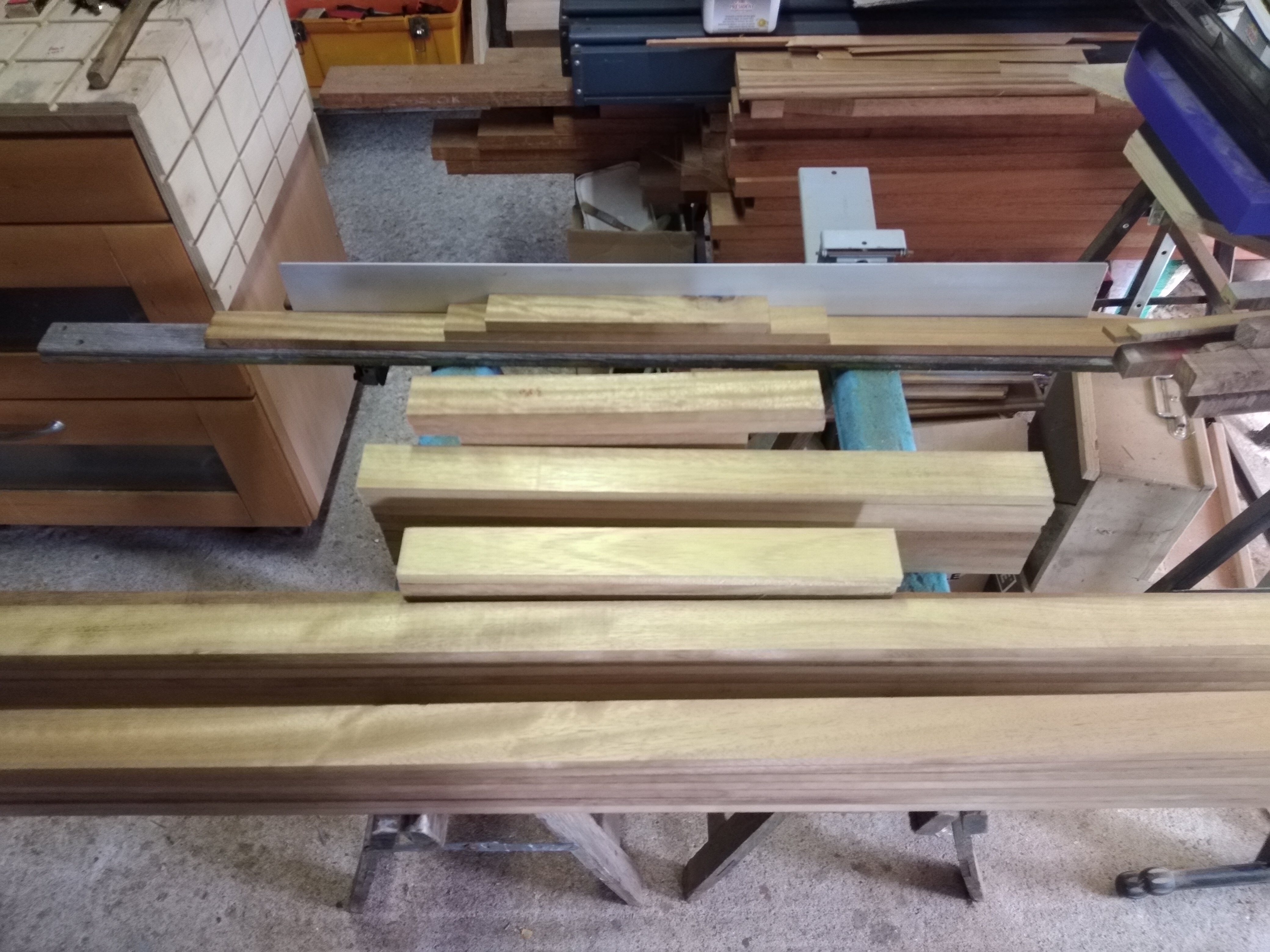

J'ai ressorti le tas de bois et l'ai passé dans mon combiné refait à neuf.
Quel plaisir d'envoyer le bois en dégau et raboteuse. Ça file tout seul.
Les lattes sont débitées au km. Reste à faire les quarts de rond, couper à longueur, reprendre les quarts de rond des bouts......et attendre les coffres rénovés pour y coller les lattes.
Et les plat bords à faire entièrement.....Mais on peut pas être tout le temps à l'atelier.

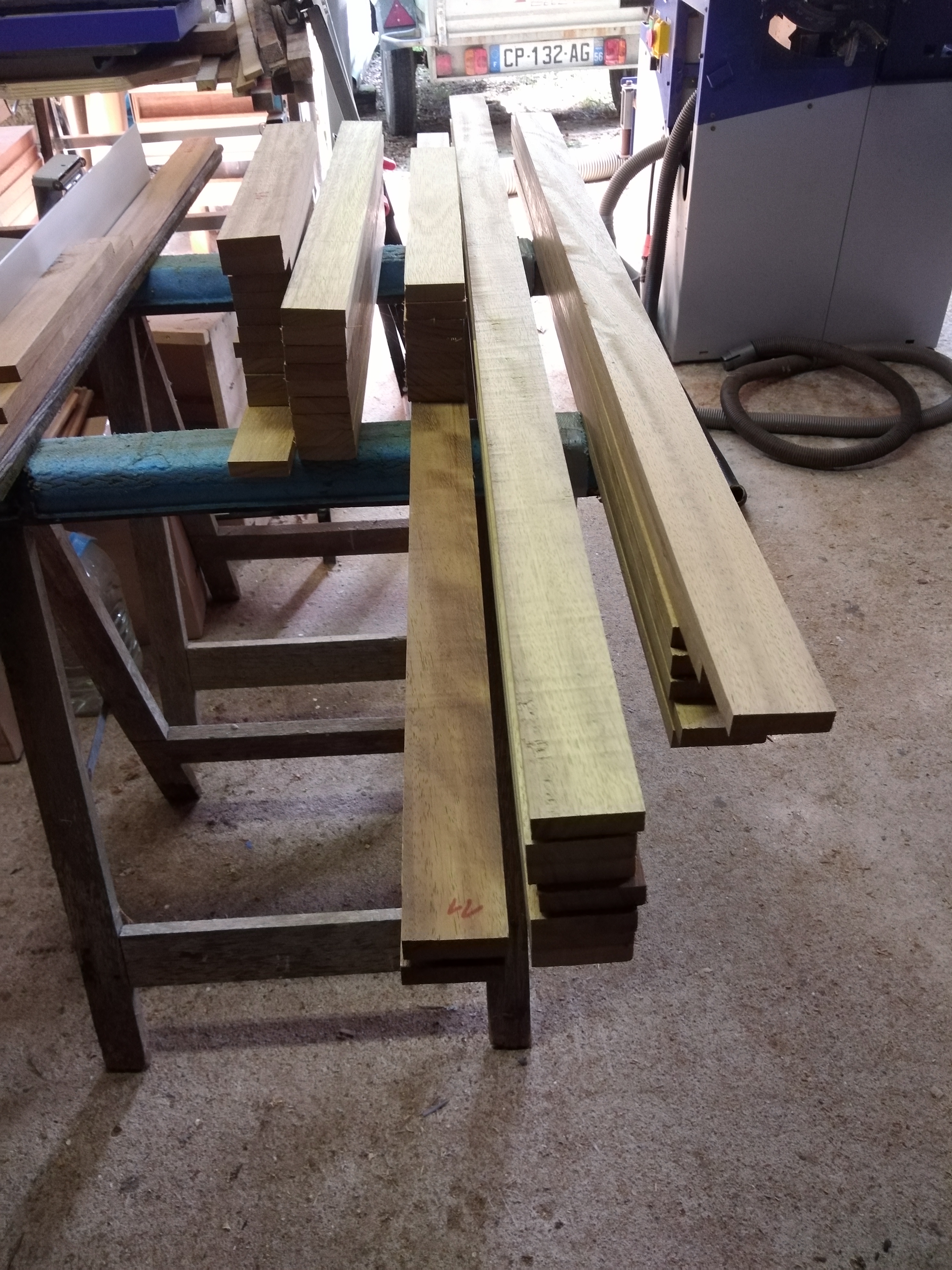

La suite donc. Les lattes sont prêtes à être posées.

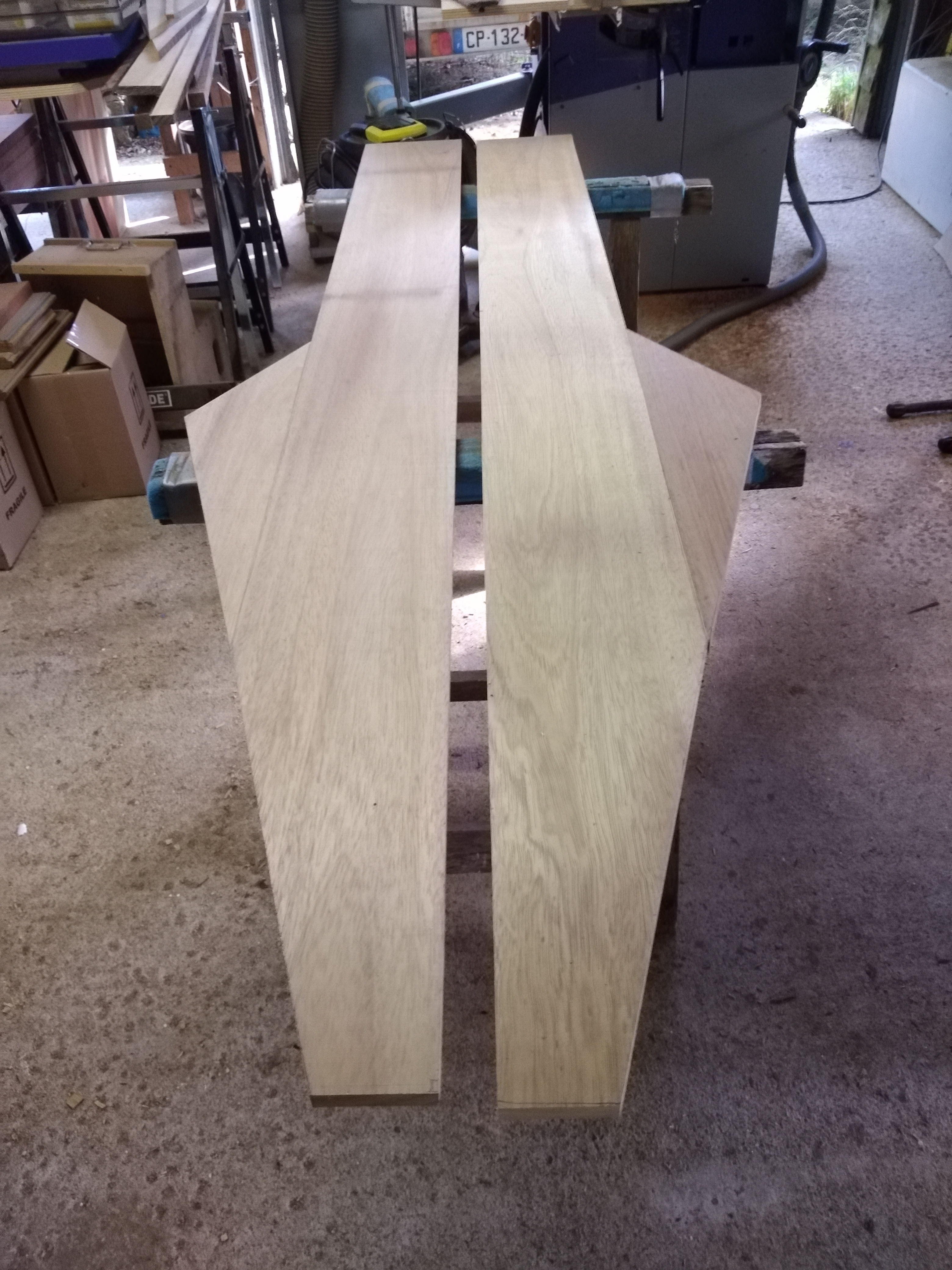

et les plats bord sont pré-usinés aussi :

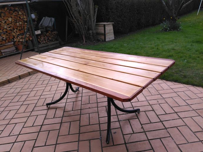

perso j'ai pris du Saturateur pour bois extérieur OWATROL Aquadecks padouk
alors sur le canot il n'a pas et je subira pas la mer mais sur ma terrasse la table en mélèze a été recouvert de deux couches espacées de 1 ou 2 jours
et en principe une couche d'entretien annuel. je dis çà mais la table n'a que 6 mois. Malgré sont jeune âge, question pluie on peut dire qu'elle à été servie, et le bois respire et quand il pleut l'eau ne pénètre pas.
alors j'avoue une ou deux traces de gris, mais comme me mélèze est fendif j'aurai du mieux remplir les fentes :oops:
pour le reste çà me parait intéressent.
sinon utiliser Pour la première couche : mélangez 50% d'huile de lin et 50% d'essence de térébenthine. ...
Pour la seconde couche : après 24h de séchage, appliquez le mélange composé de 70% d'huile de lin et de 30% d'essence de térébenthine. c'est moins cher, mais( je n'ai pas trouvé le composition exacte du "houatrol" :!: :!: :!:) et pour cause il sont malins :!: :!: :!:
nota bien attendre que le pont soit bien sec avant de marcher dessus sinon c'est la baignade assurée :smt005
bon courage

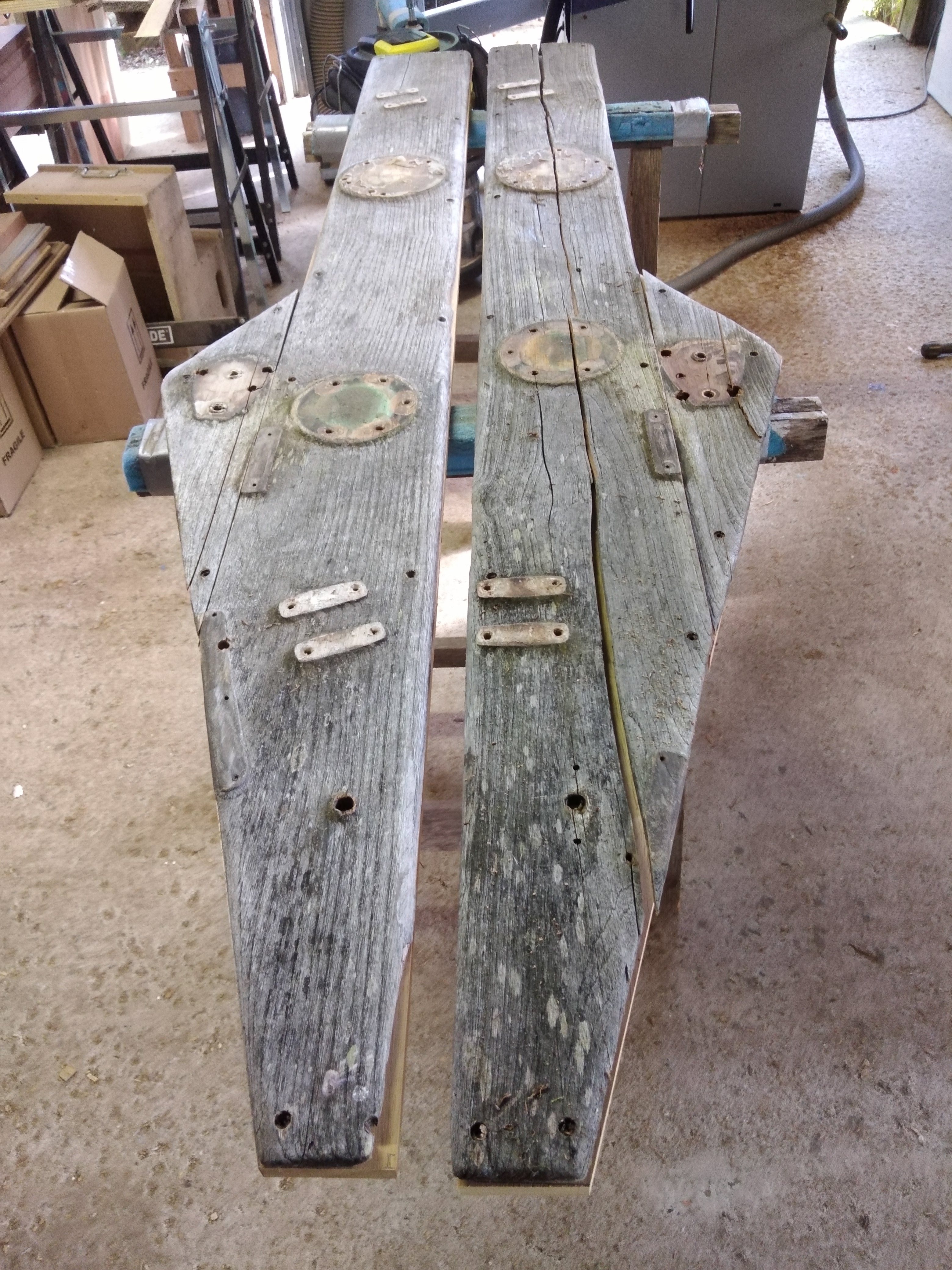

To, pour la pose, elle se fera à 90% à l'atelier. (ben oui, les coffres sont démontés et seront préparés par Julien).
La pose n'est pas sur toute la surface de la latte. Il y a des (je sais pas comment on appelle ça) sortes de surépaisseurs sur lesquelles viennent se poser les lattes. J'envisage de protéger la surface de contact avec du ruban adhésif avant de passer le saturateur.
