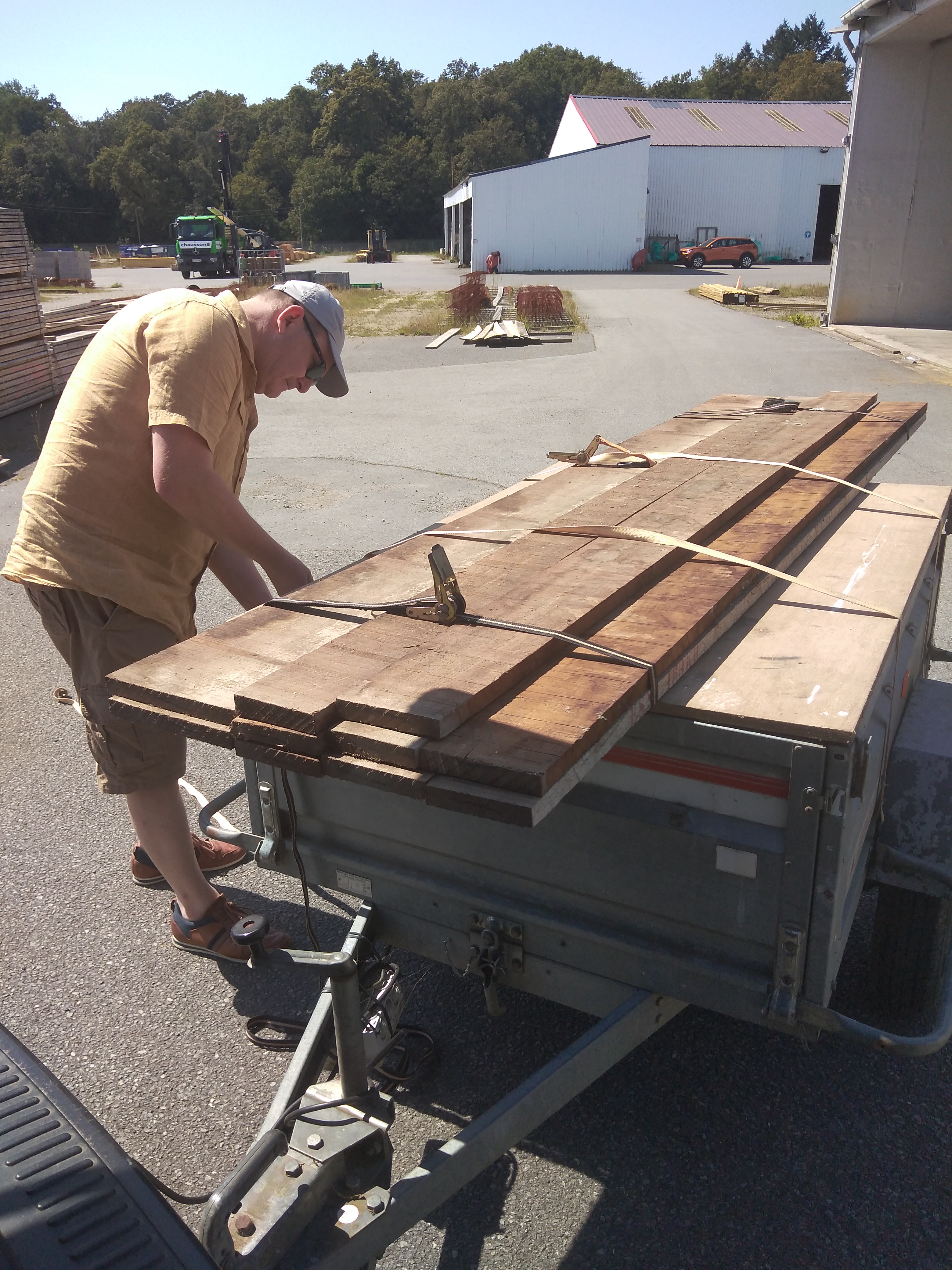

j'ai trouvé de l'avivé d'Iroko en 27 mm à 1145 €/m3
Re: Le gladiateur de Julien.
C'est plus raisonnable. C'est même un bon prix.

J'ai fait l'acquisition d'iroko mais l'idée d'avoir du douglas bien droit de fil comme tu dis m'intéresse. Si besoin d'aide pour ta déconstruction, n'hésites pas à demander.
