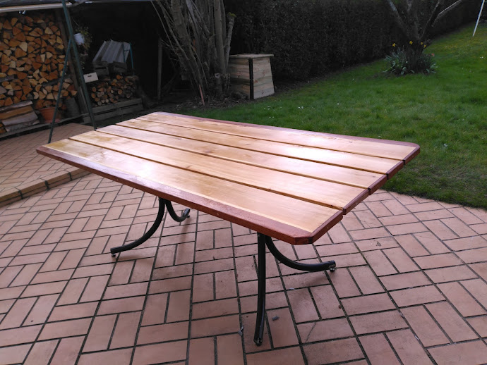

alors sur le canot il n'a pas et je subira pas la mer mais sur ma terrasse la table en mélèze a été recouvert de deux couches espacées de 1 ou 2 jours
et en principe une couche d'entretien annuel. je dis çà mais la table n'a que 6 mois. Malgré sont jeune âge, question pluie on peut dire qu'elle à été servie, et le bois respire et quand il pleut l'eau ne pénètre pas.
alors j'avoue une ou deux traces de gris, mais comme me mélèze est fendif j'aurai du mieux remplir les fentes
pour le reste çà me parait intéressent.
