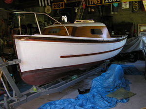

Re: "Padélisation" en cours.
Posté : 02 juin 2020 20:50
par Gwengolo
La peinture de l'intérieur de la cabine est terminé. beaucoup de plastique mais un peu de bois quand même.
La peinture du pont et du roof est finie également.
Et j'ai passé la sous-couche sur la coque, après avoir rectifié la ligne de flottaison.
Posté : 02 juin 2020 21:19
par Kerieg
Superbe, j’ai hate de te croiser sur l’eau.
Quel sera son port d’attache? Je le verrais bien au yaudet.
