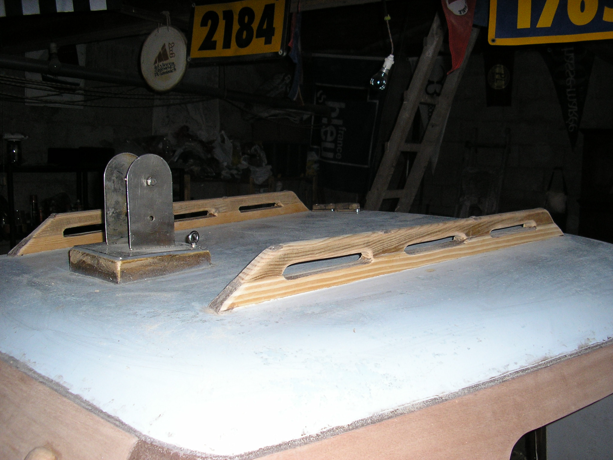

Fabrication et fixation de petites cales pour le X de bôme.
Messages : 2353
Re: "Padélisation" en cours.

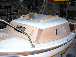

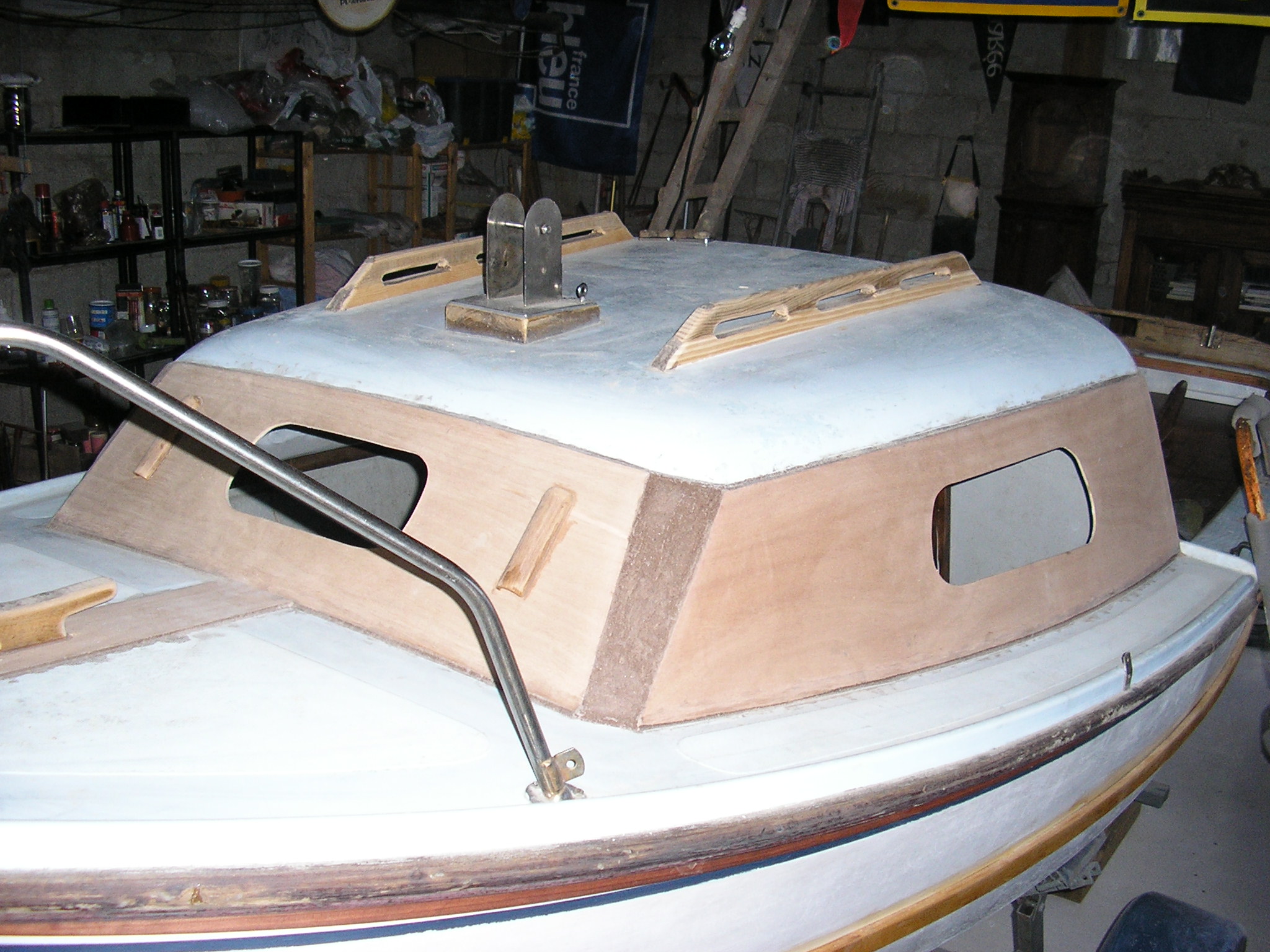

J'ai rajouté des petites baguettes, sous les mains courantes, pour cacher les excroissances de polyester sur lesquelles elles sont fixées.
Ce n'est pas parfait, mais je trouve que c'est mieux qu'avant.
On peut considérer que le travail sur le roof est terminé.

J'avoue qu'au début de la lecture de ce post, j'étais septique.... mais finalement je trouve le résultat vraiment bien au point que je me demande si je ne vais pas me lancer moi aussi dans une Padelisation(©).
J'ai une question technique : vous utilisez quoi comme colle pour fixer du CP sur du polyester ?
Messages : 2353
jeromecha a écrit : 27 mars 2020 13:47 je trouve le résultat vraiment bien
Merci !
jeromecha a écrit : 27 mars 2020 13:47 je me demande si je ne vais pas me lancer moi aussi dans une Padelisation(©).
Aïe ! Ouille ! Wedell vient de tomber de sa chaise ! :evil:
jeromecha a écrit : 27 mars 2020 13:47 vous utilisez quoi comme colle pour fixer du CP sur du polyester ?
Du sicaflex (de la marque ou pas).
Ça colle très bien.
Ça a même trop bien collé la première fois que j'ai fait ça.
La plaque de cp avait bougé avec les serre-joints et je ne m'en étais pas aperçu (le mastic frais joue comme un lubrifiant).
Quand, deux jours après, j'ai voulu rectifier le tir, ça a été la galère.
Je travaille en deux étapes : collage au sica le premier jour, jointoyage des bords deux jours après.
Jusqu'à présent je faisais le joint des bords au silicone transparent (on voit moins les irrégularités du joint).
Mais cette fois j'ai fait le joint avec un congé colle vinylique-farine de bois.
Zut ! Wedell vient de retomber de sa chaise ! :shock:
Ça paraît idiot d'utiliser de la colle intérieure pour ce genre de joint, mais je l'ai déjà fait sur deux bateaux... et pour l'instant ça tient.
Bien sûr, il faut verser des litres de lasure dessus, pour protéger cette colle.

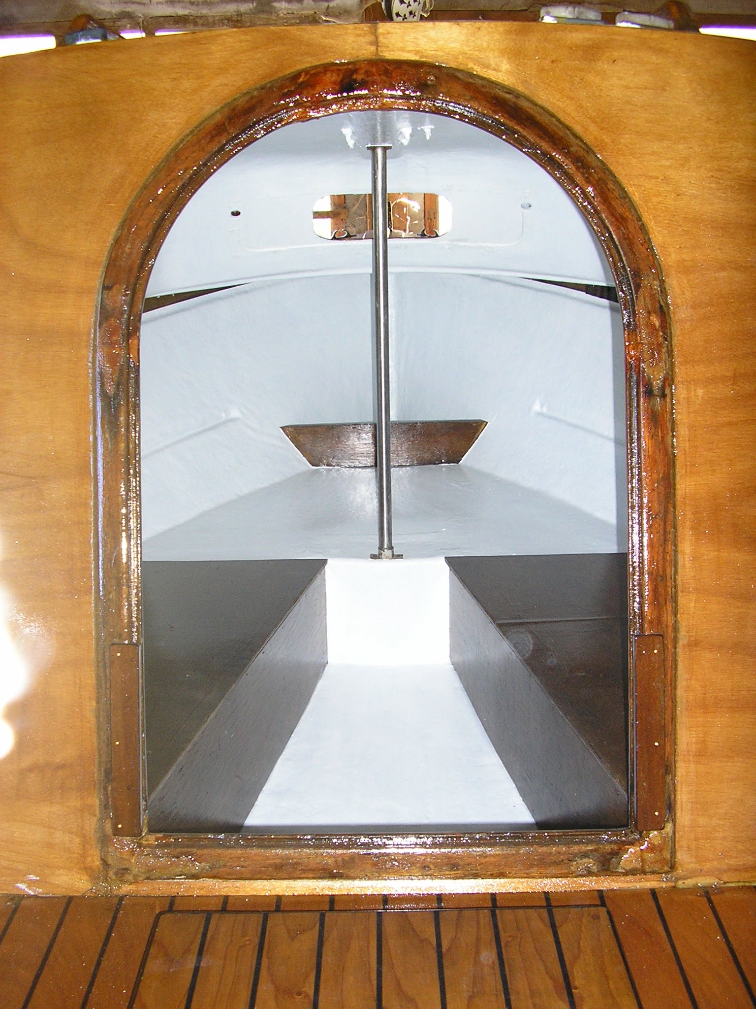

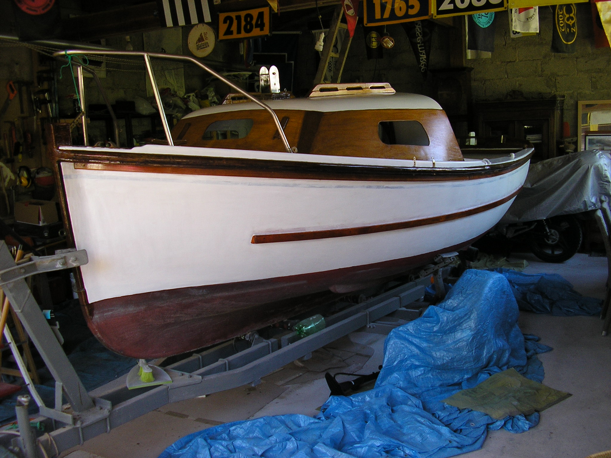

La peinture de l'intérieur de la cabine est terminé. beaucoup de plastique mais un peu de bois quand même.
La peinture du pont et du roof est finie également.
Et j'ai passé la sous-couche sur la coque, après avoir rectifié la ligne de flottaison.
Messages : 541
Superbe, j’ai hate de te croiser sur l’eau.
Quel sera son port d’attache? Je le verrais bien au yaudet.
