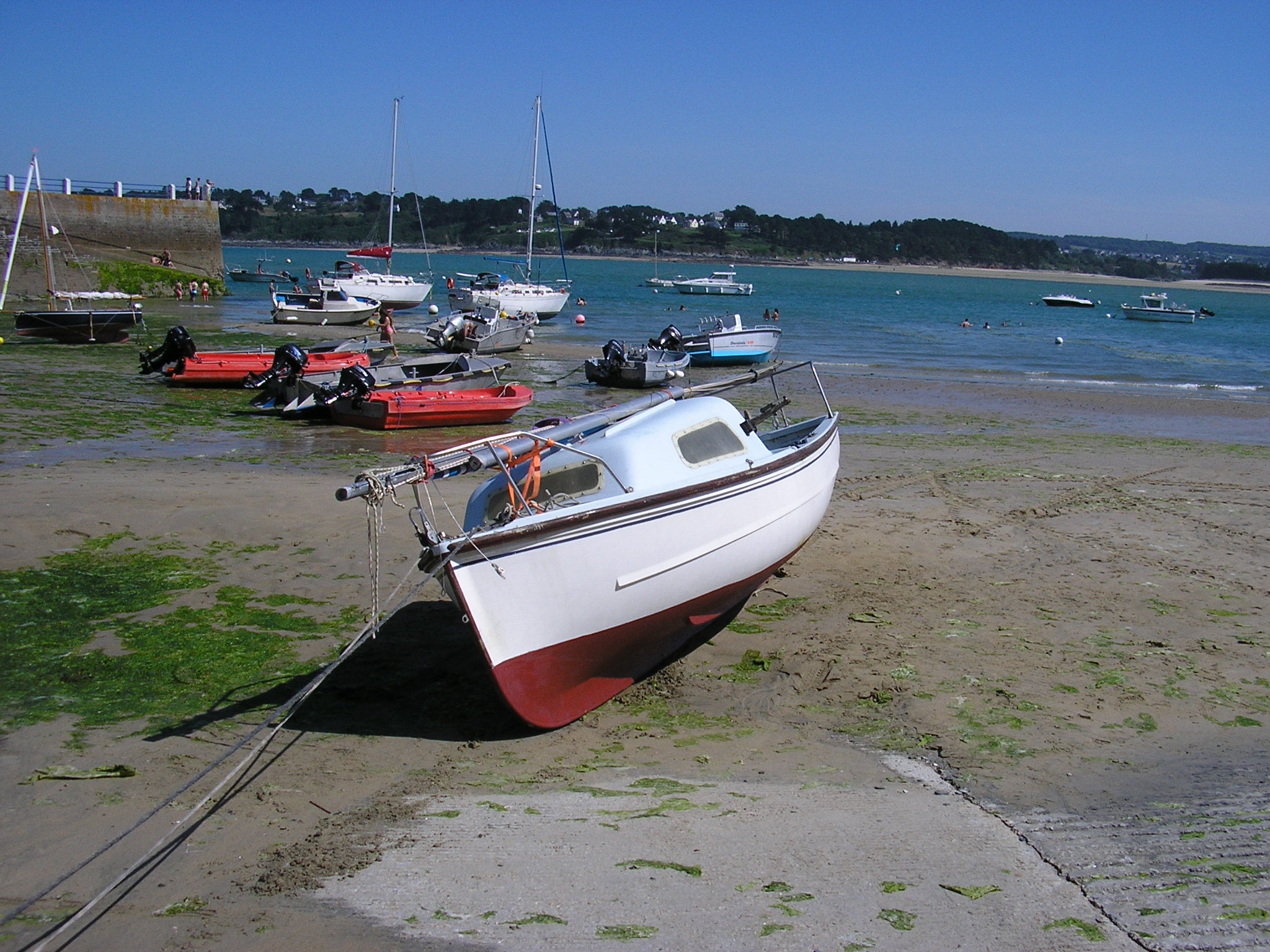

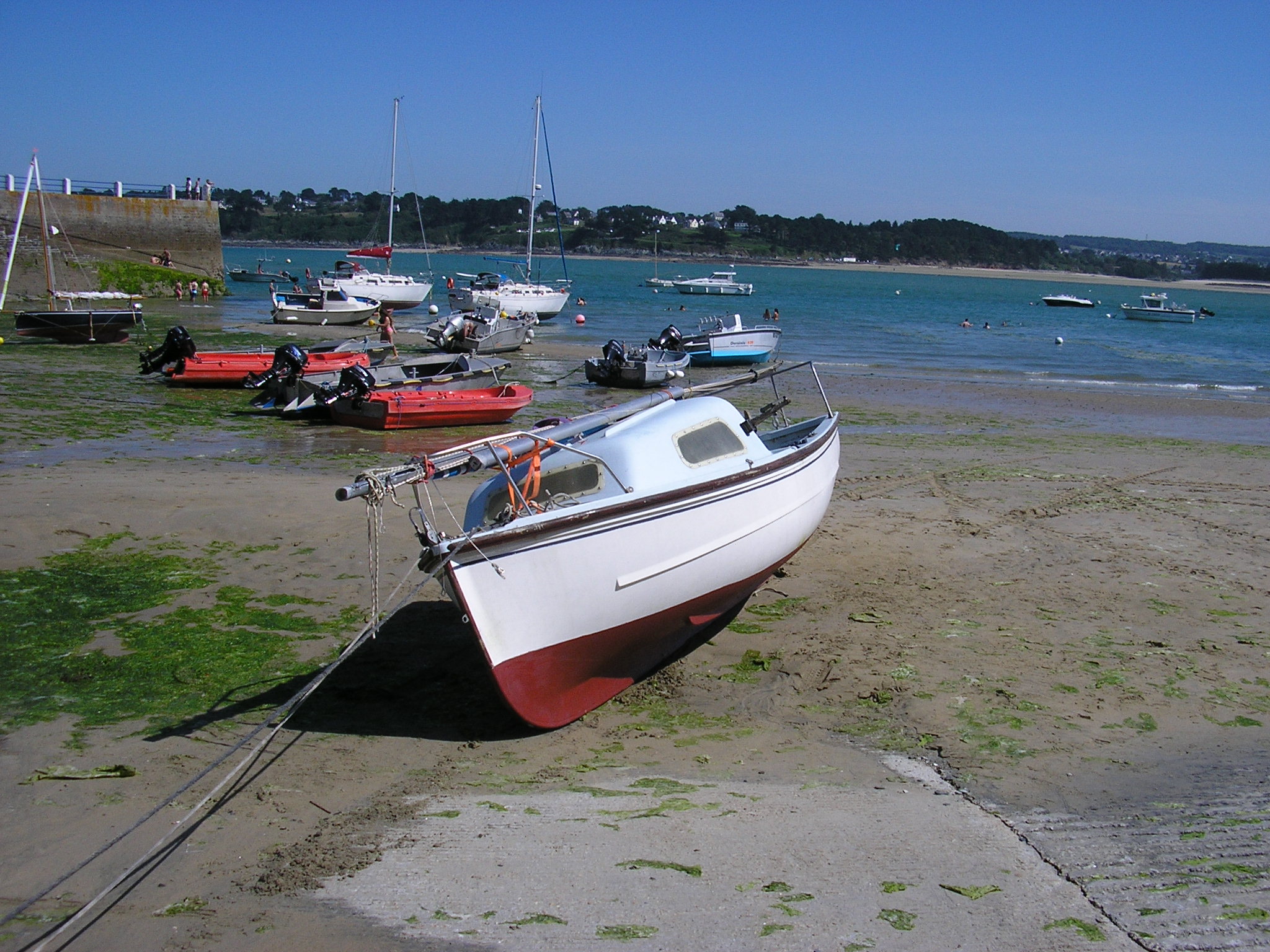

Je l'ai acheté en juin de cette année.
J'avais été séduit par la forme de la coque : étrave droite, tableau arrière légèrement incliné, roof pas trop proéminent, puits moteur (qui cache le-dit moteur).La coque au sec.En navigation.

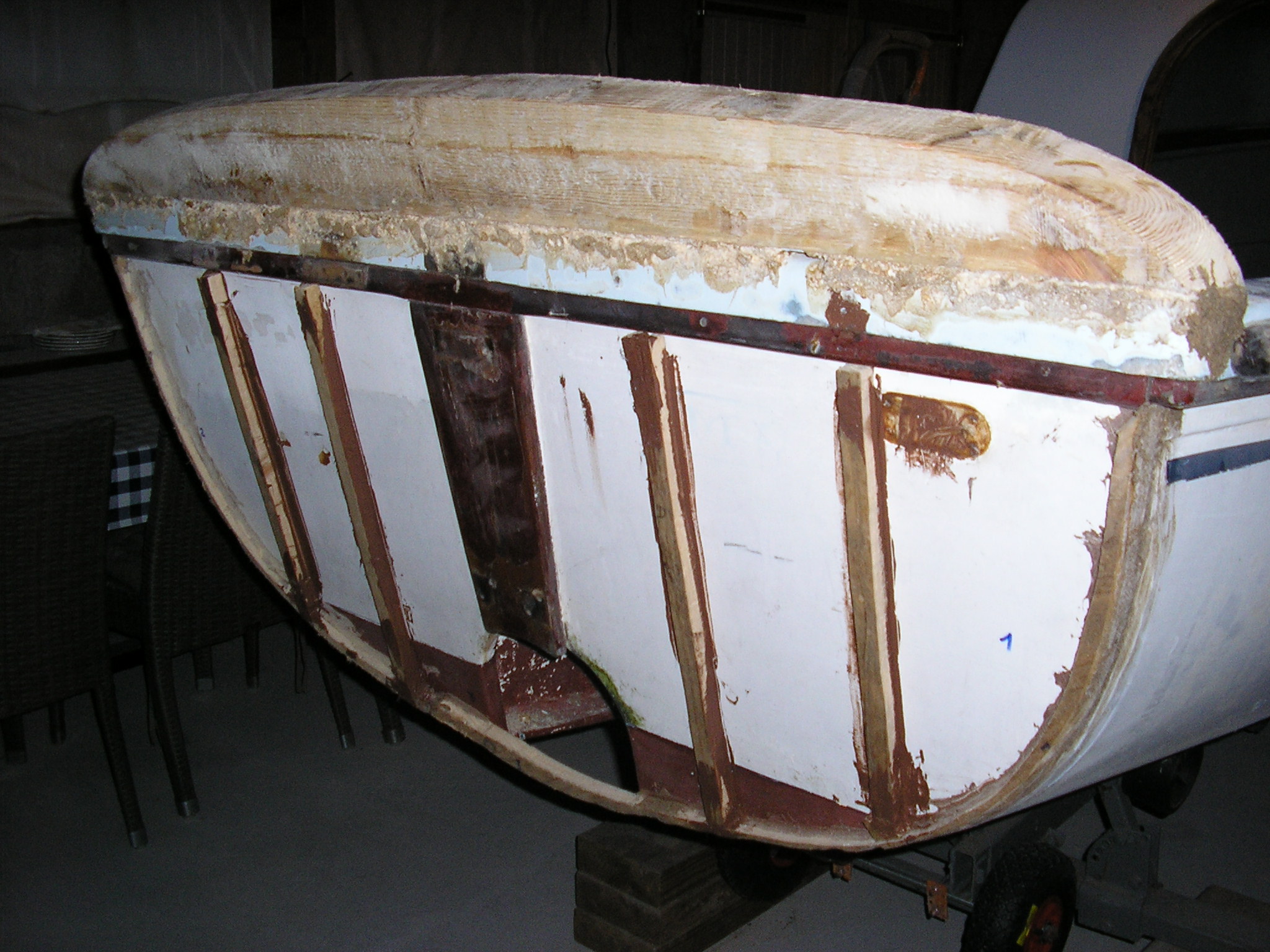

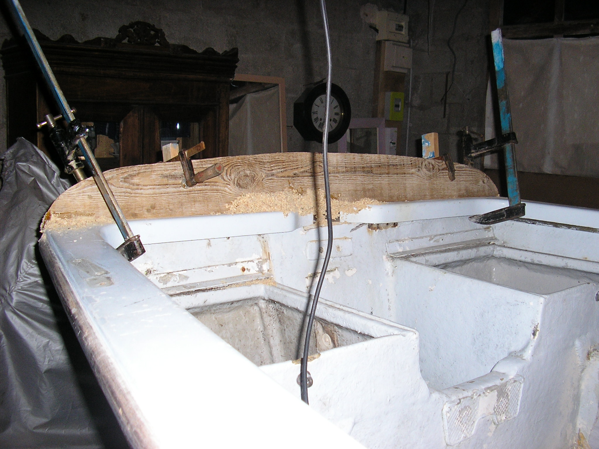

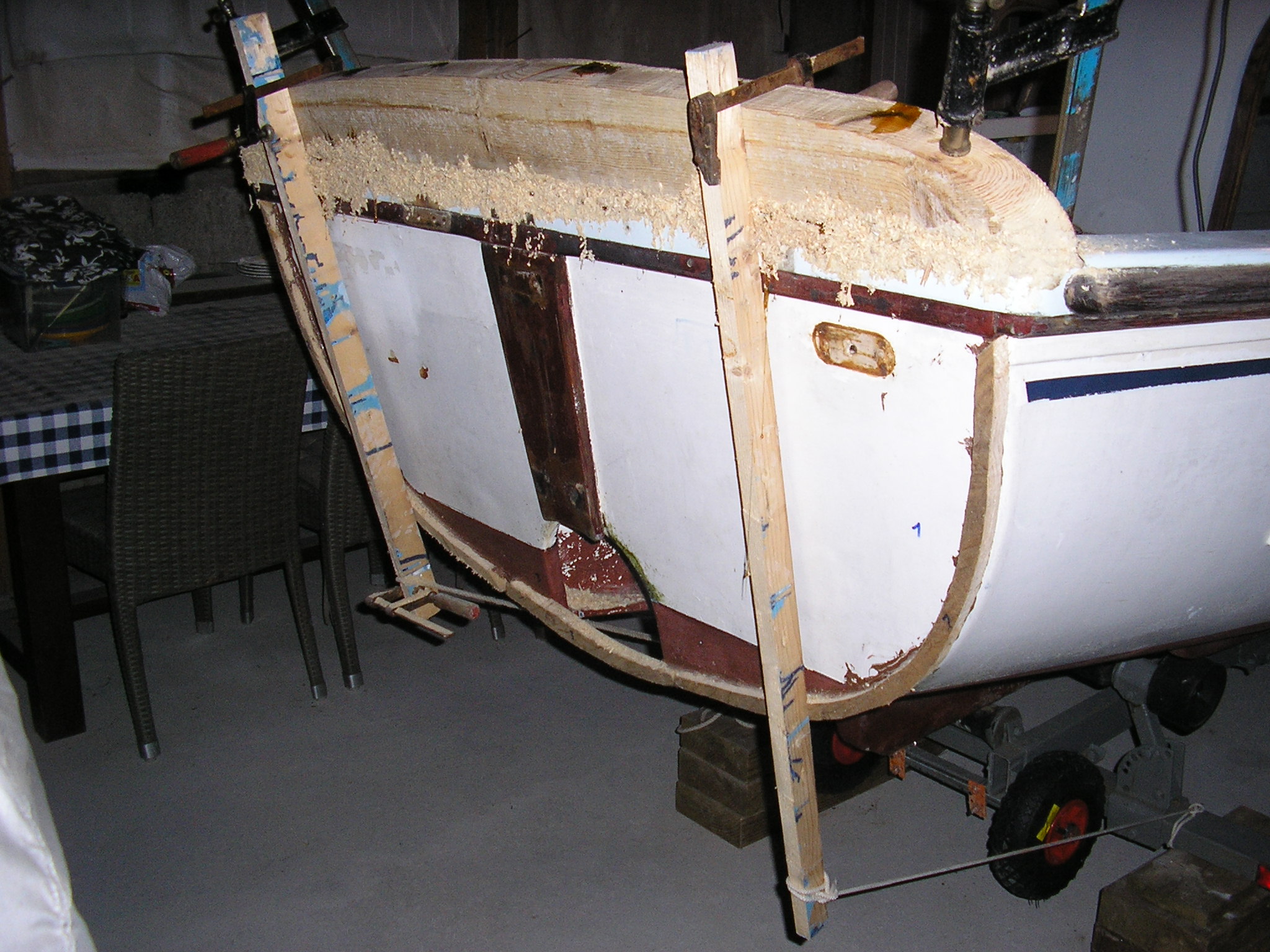

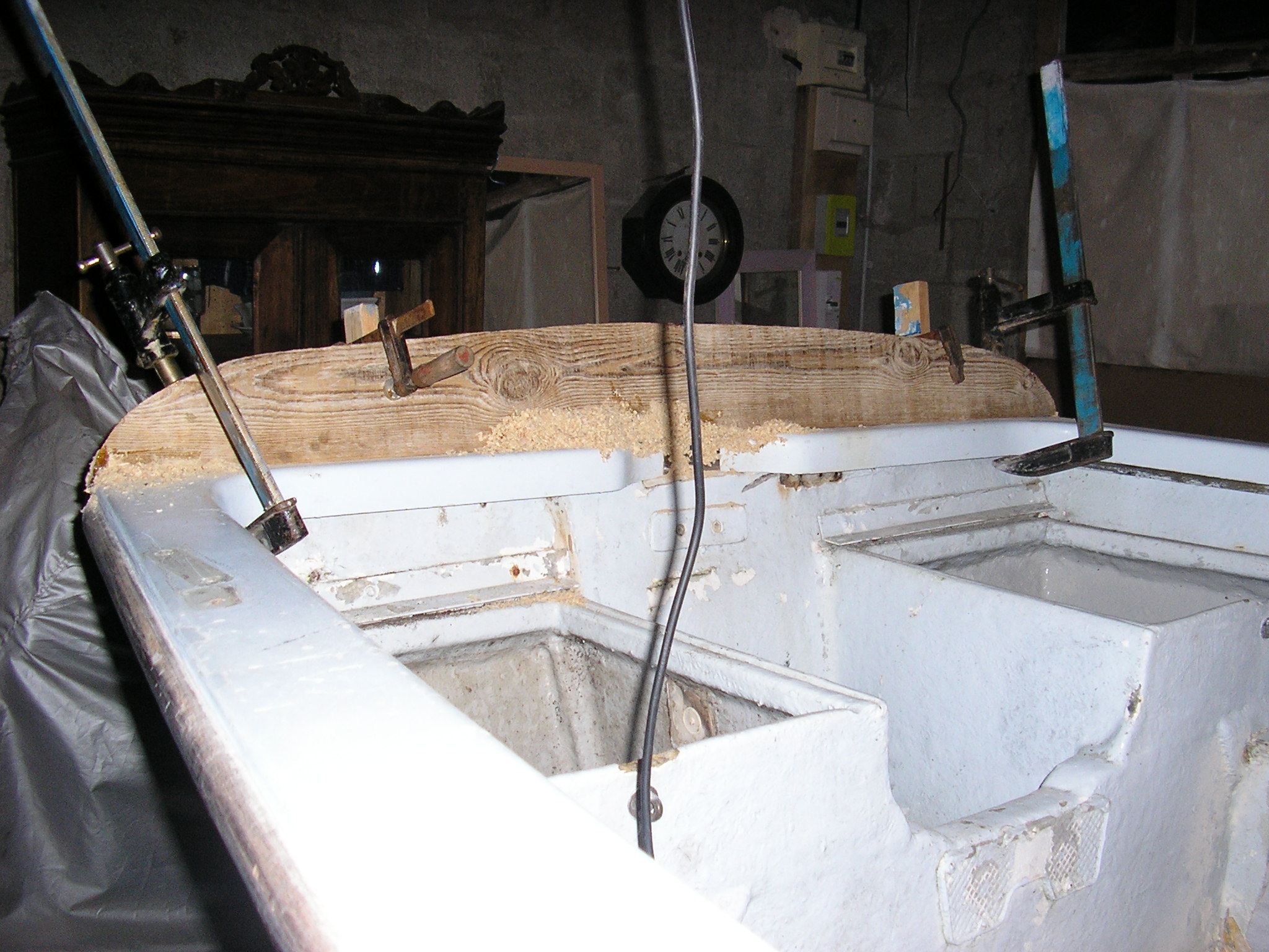

- mettre une dérive sabre latérale (si j'ai le temps...)Là, j'ai commencé par modifier le haut du tableau arrière, pour lui donner une forme de tableau de bateau-bois.
Un morceau de bastaing d'échaffaudage donné par mes copains maçons a fait l'affaire.

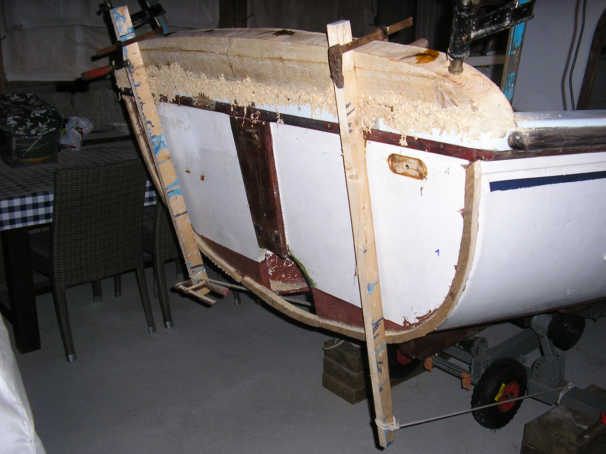

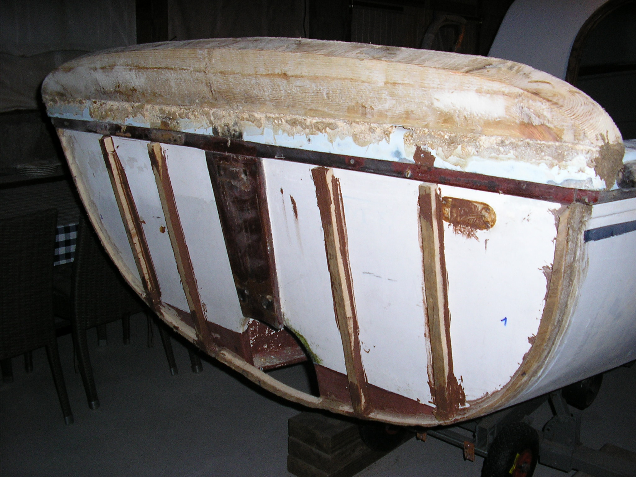

Ici, je prépare les supports pour la plaque de cp qui va recouvrir l'ensemble du tableau.Padélis, au courant des travaux en cours, m'a suggéré de rajouter des baguettes.
Modifié en dernier par Gwengolo le 16 déc. 2019 22:03, modifié 1 fois.

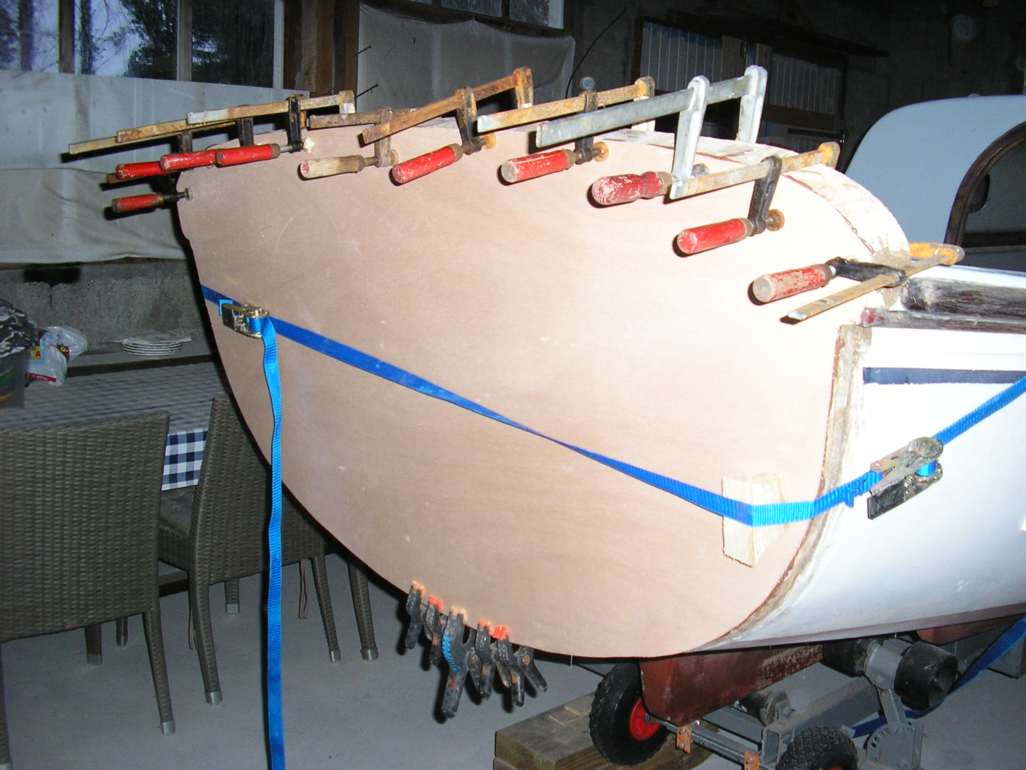

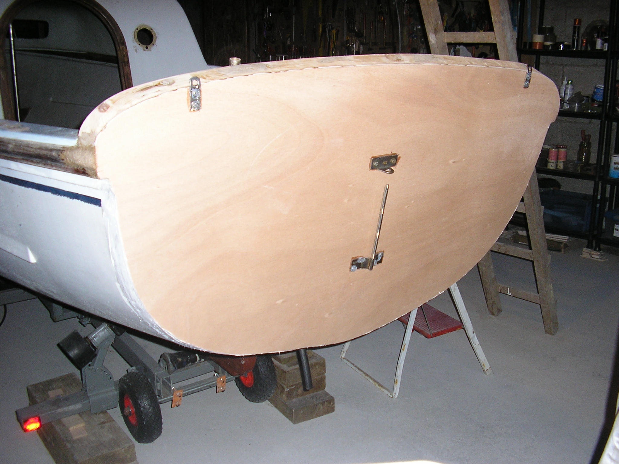

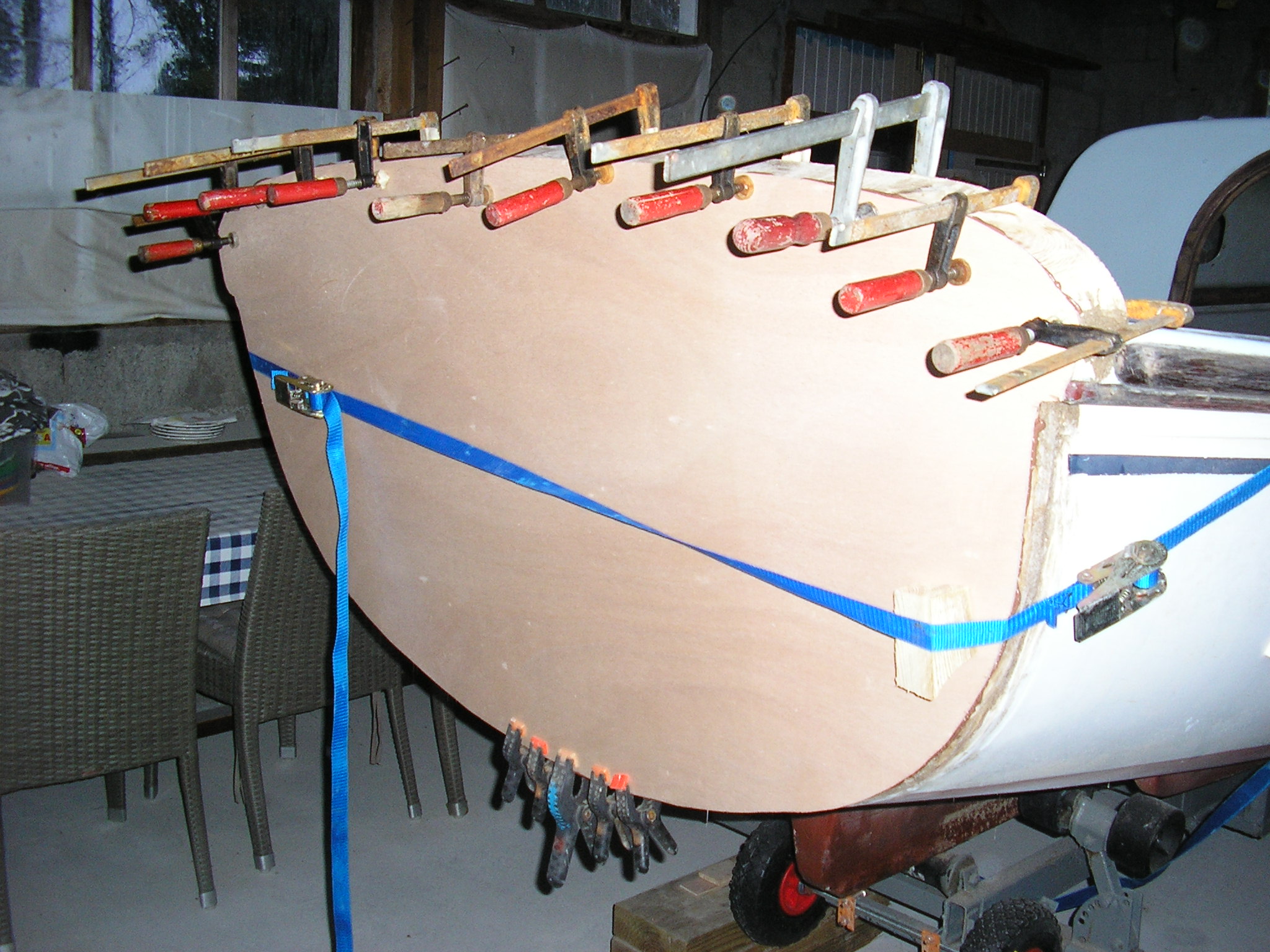

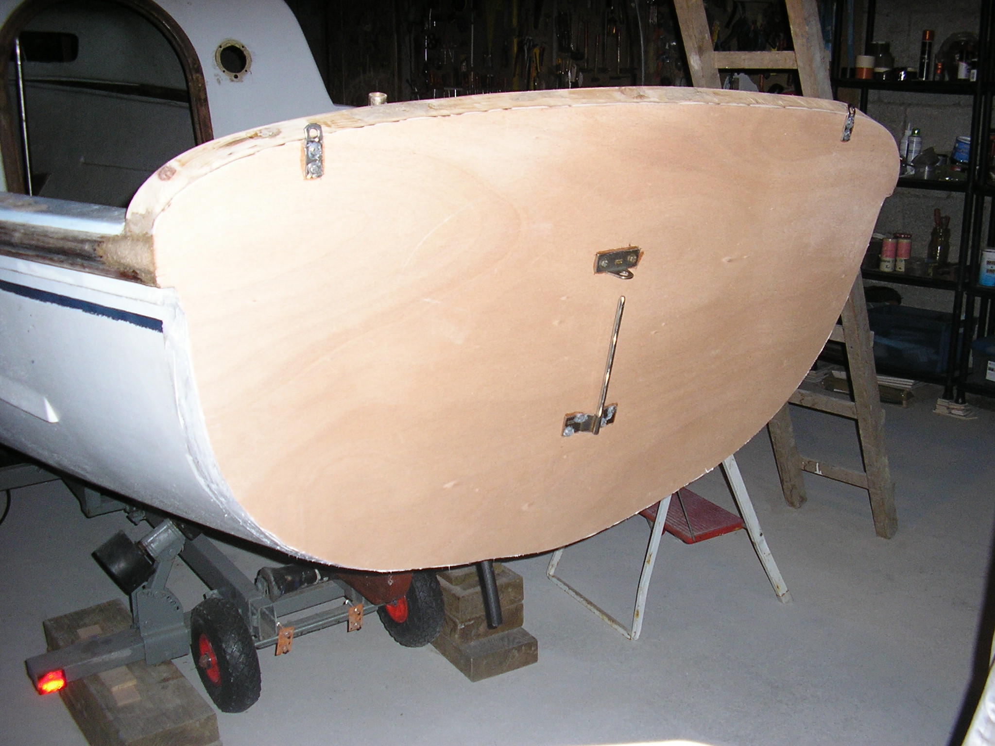

Le panneau de cp en cours de collage.Et là c'est fini, le tableau est terminé, les ferrures de gouvernail et les cadènes du palan de grand-voile remises en place.
Comme le tableau a reculé, j'ai "sculpté" des morceaux de listons avec du congé colle blanche-sciure.
C'est tout pour aujourd'hui.

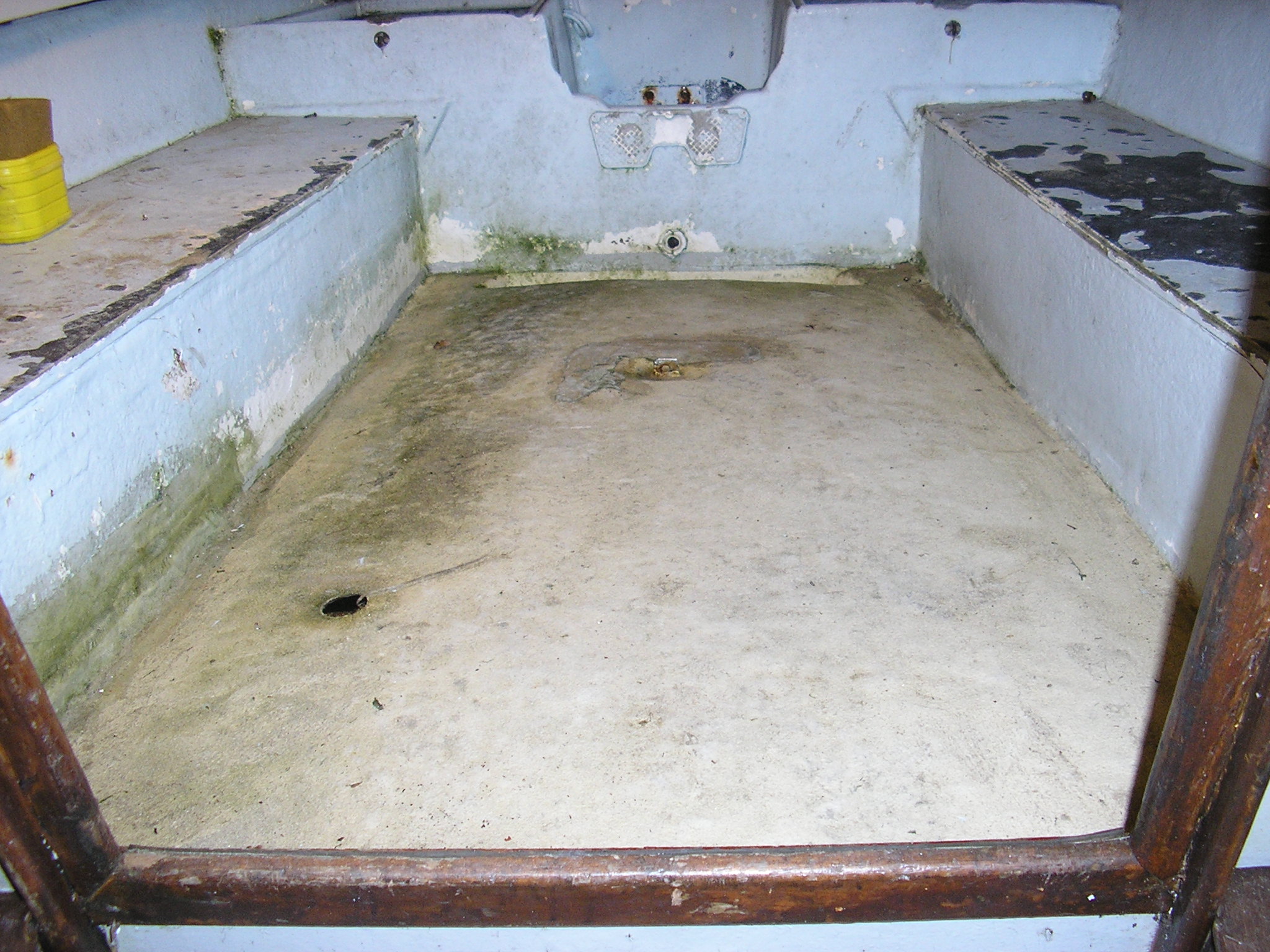

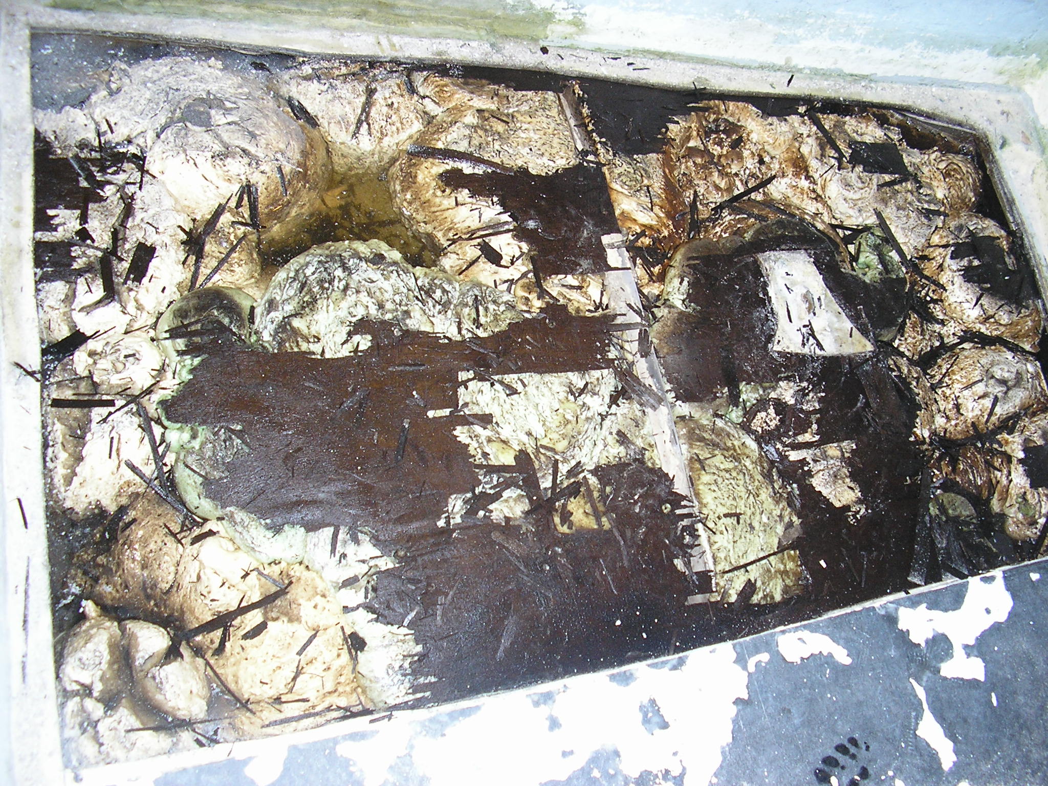

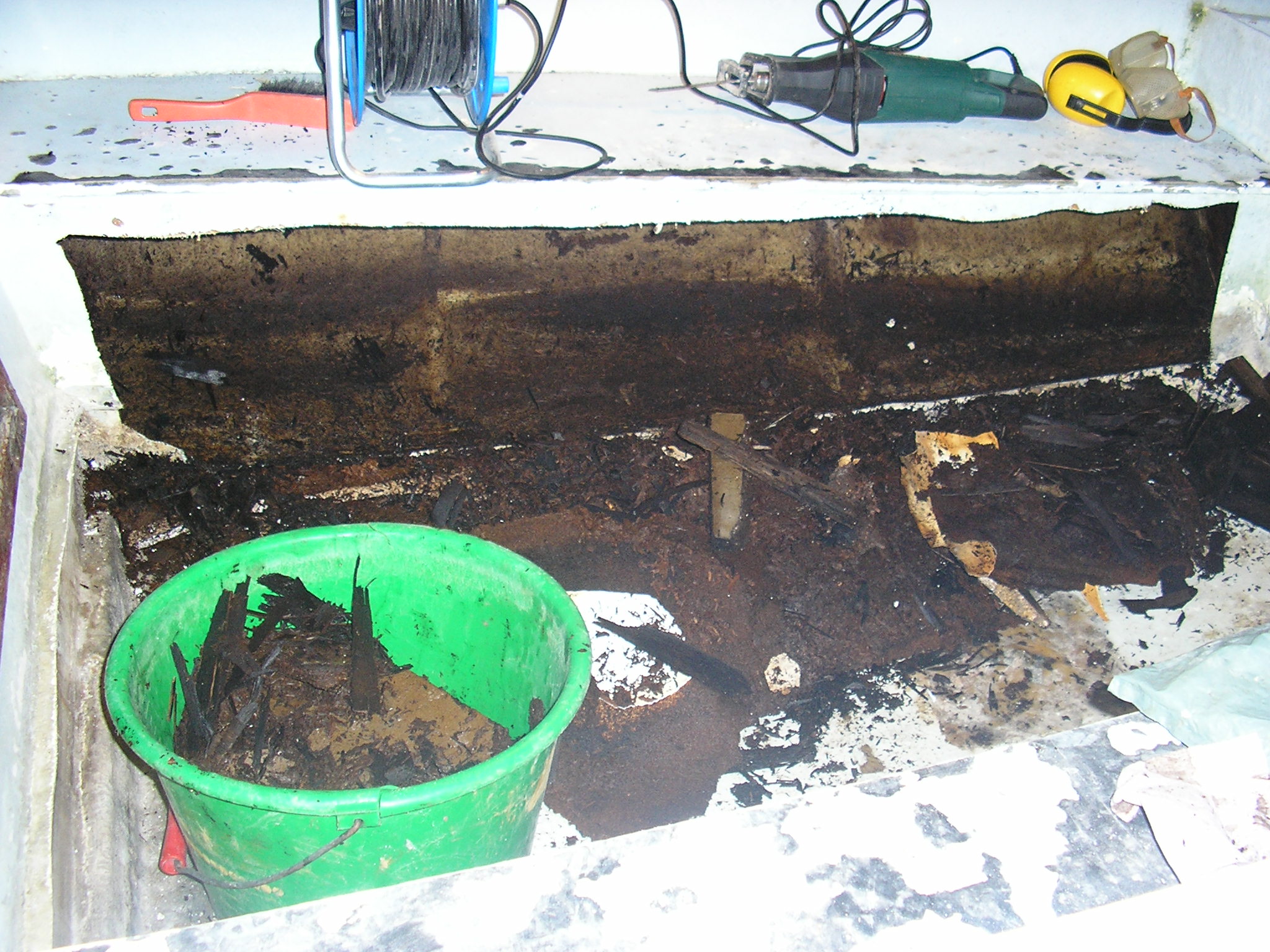

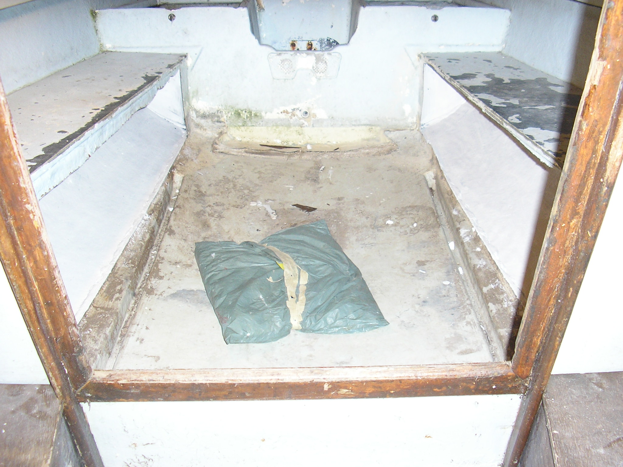

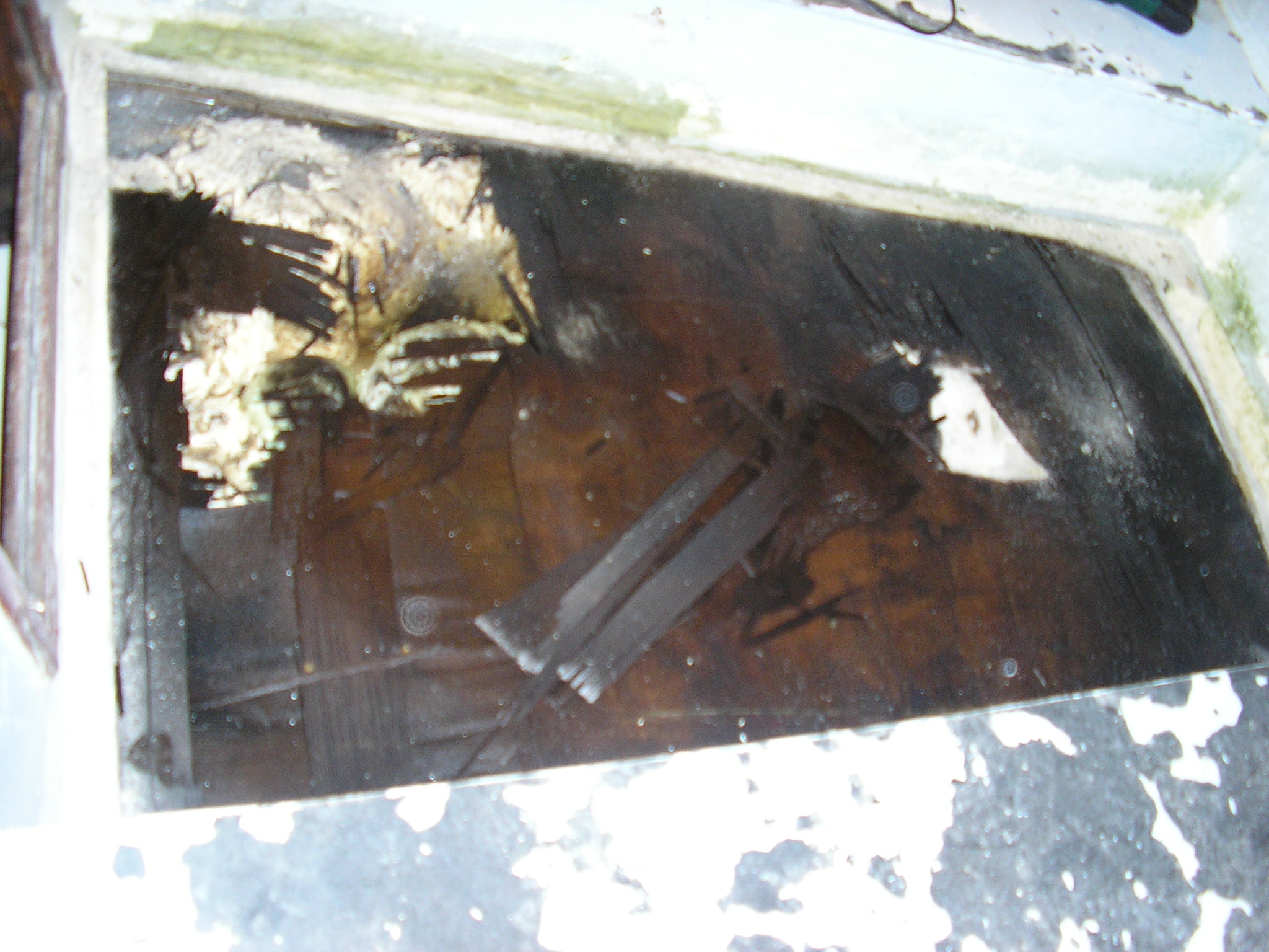

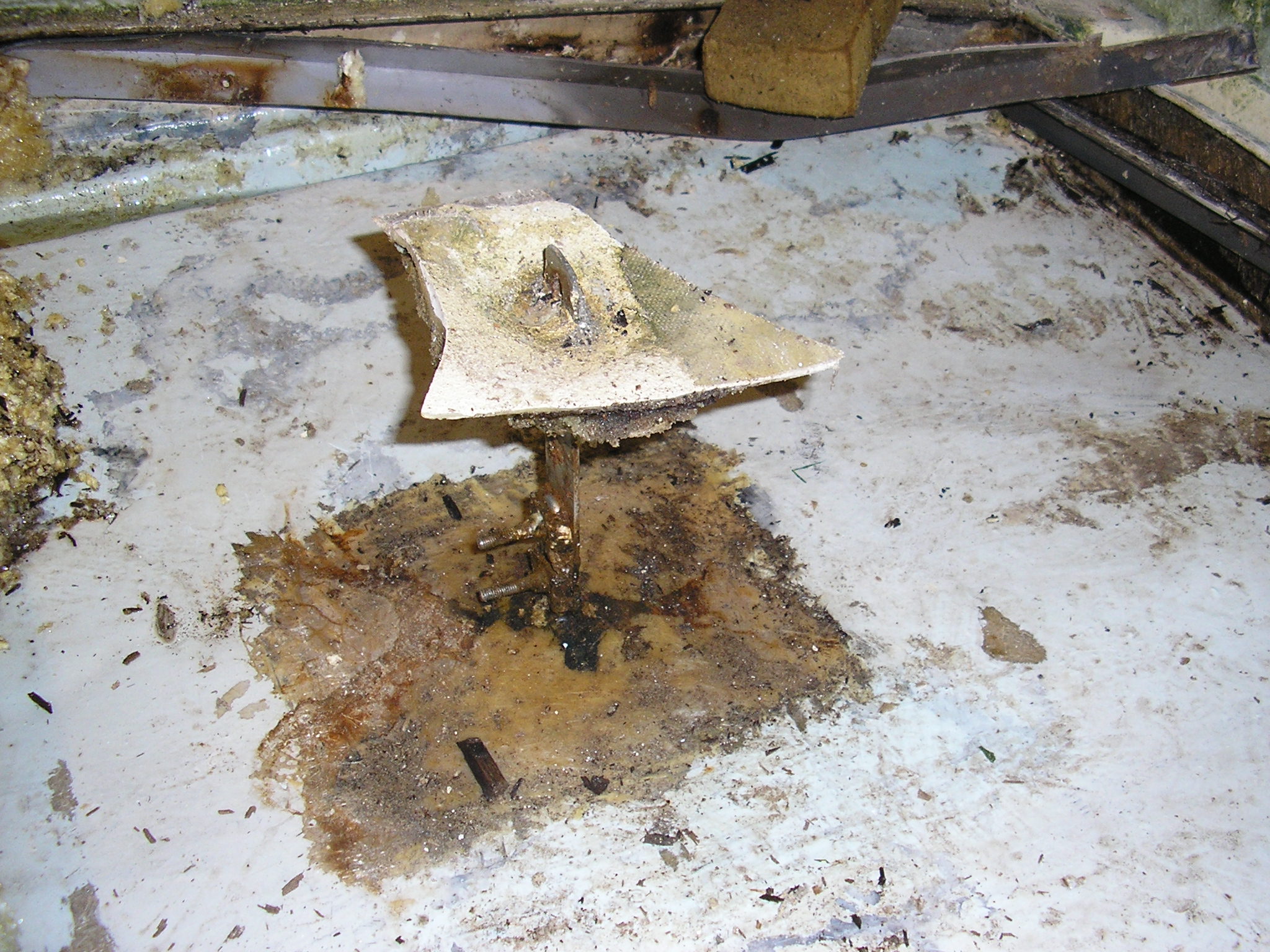

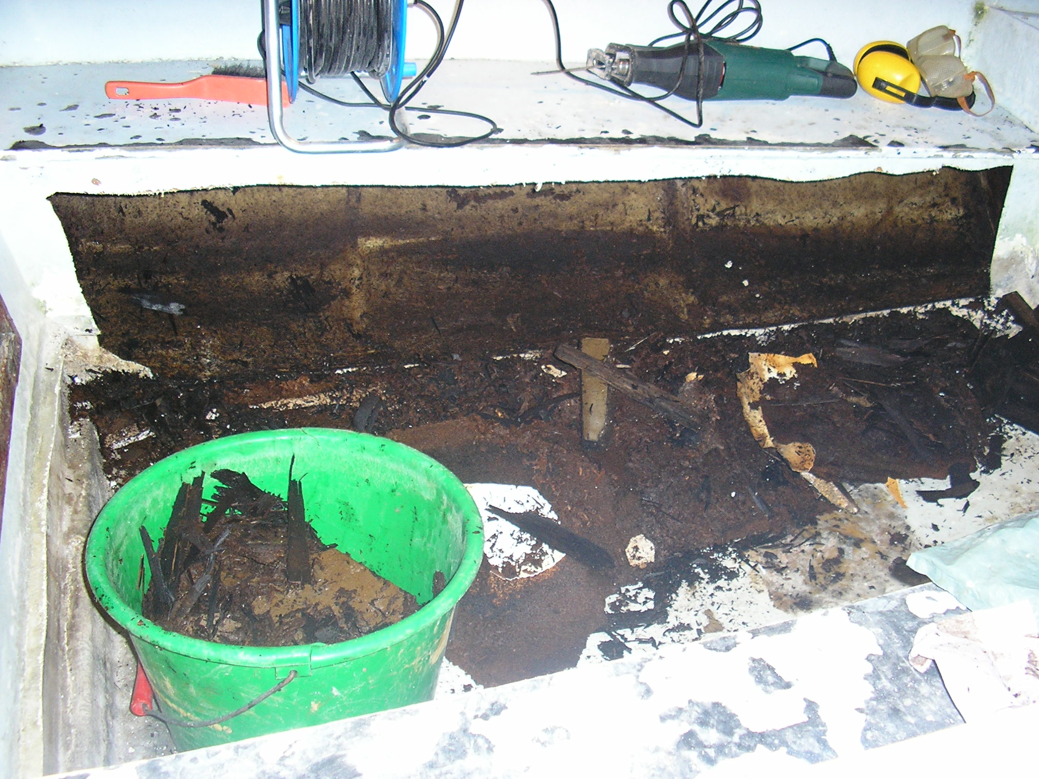

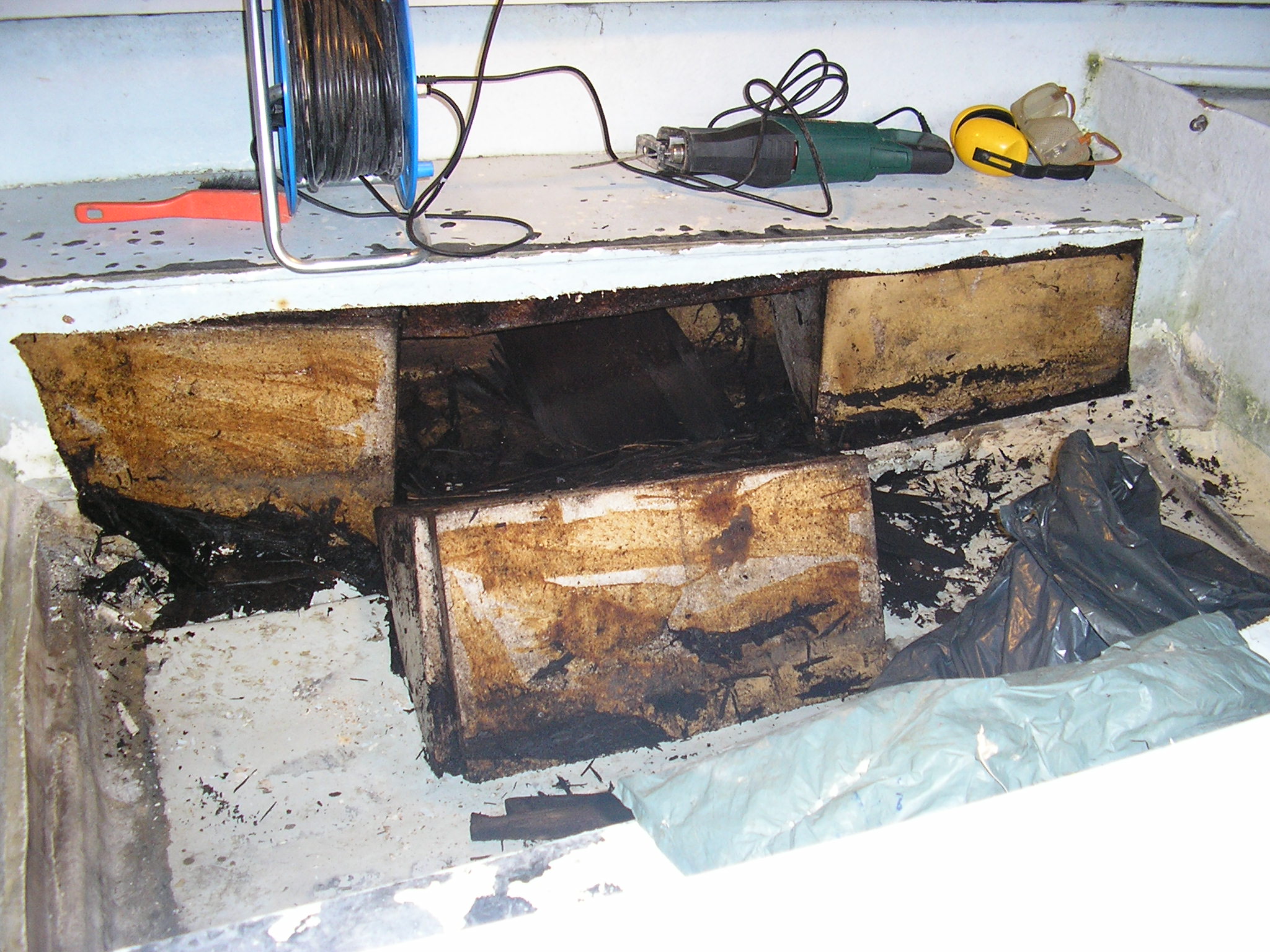

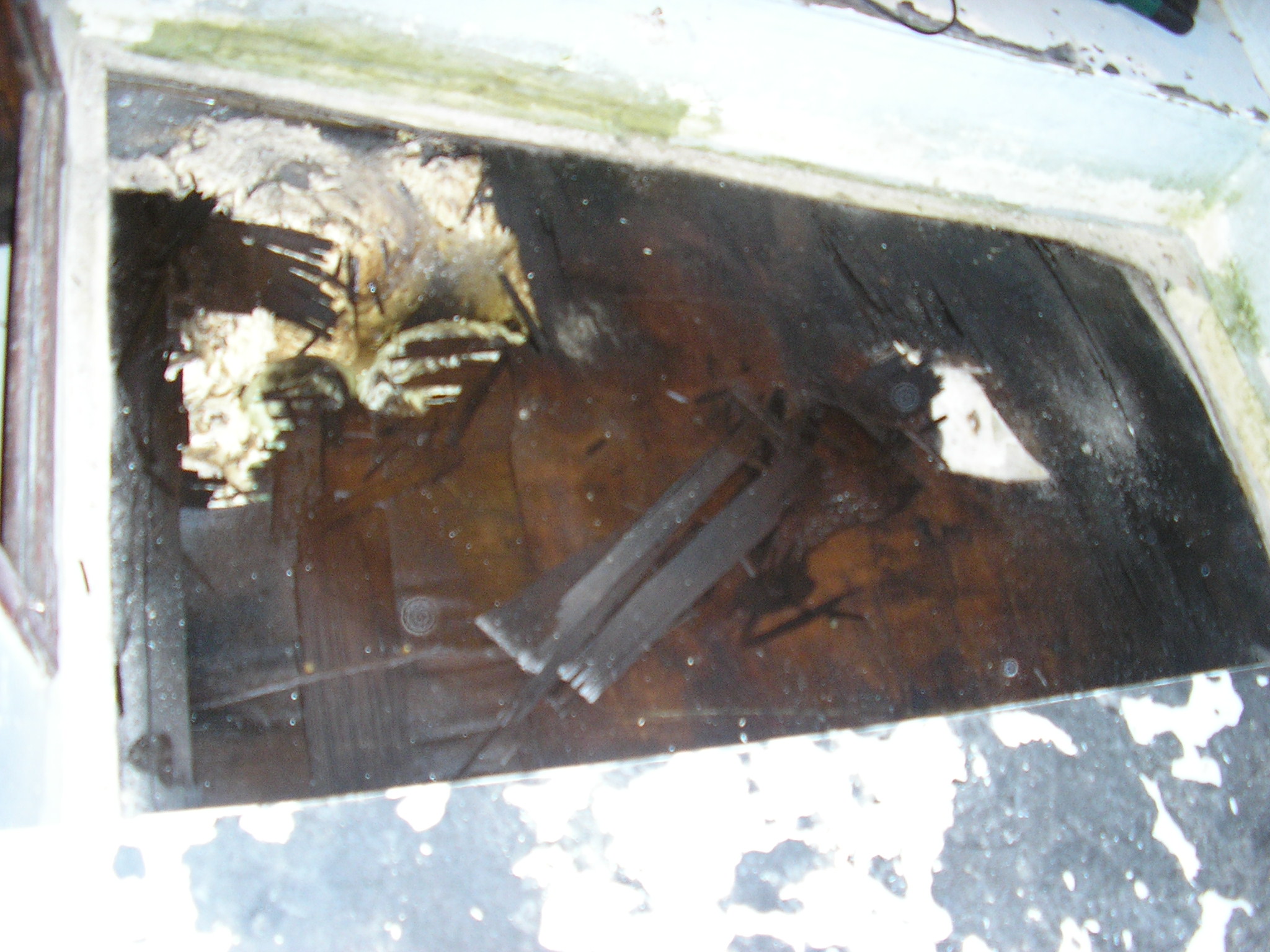

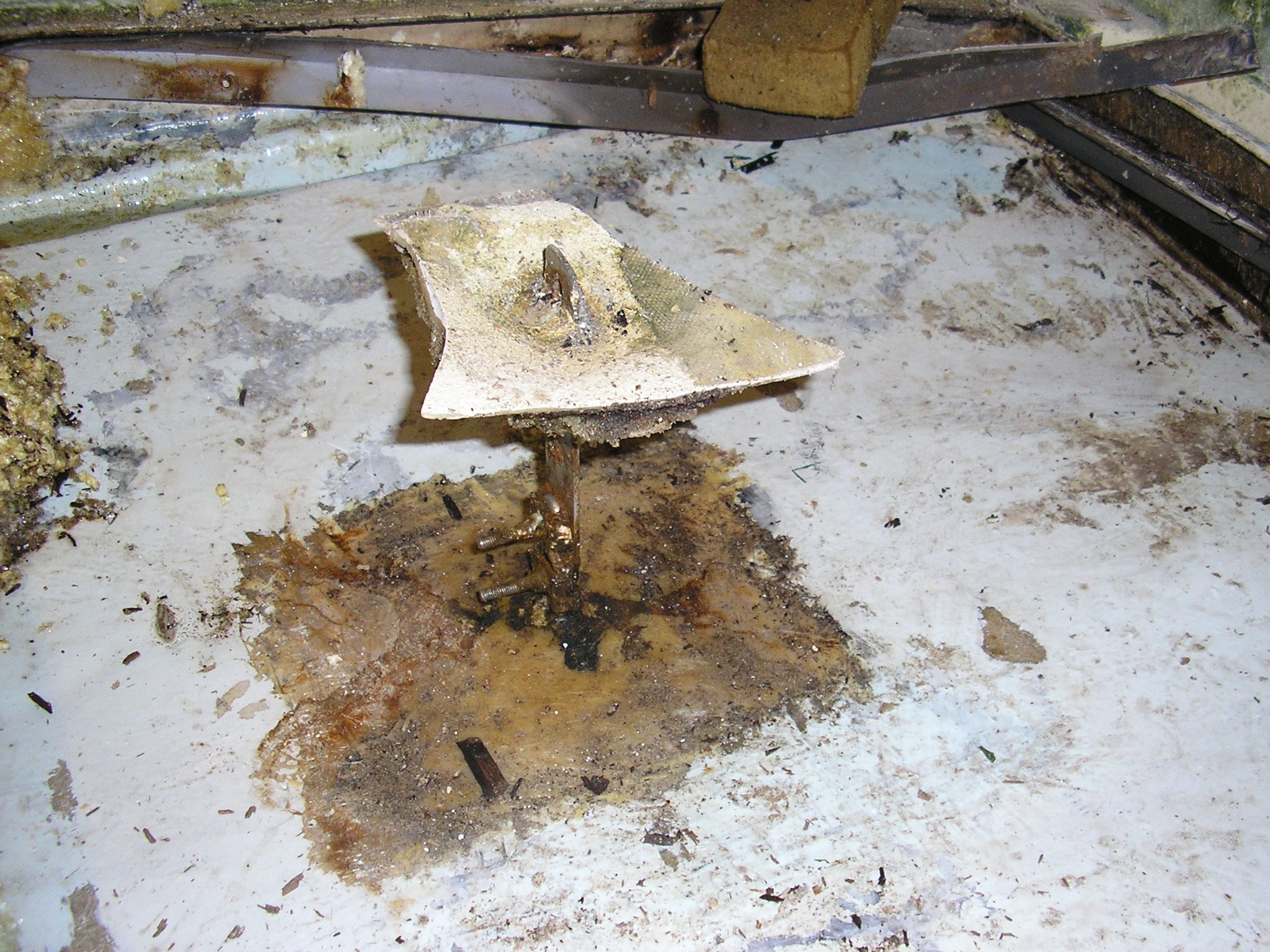

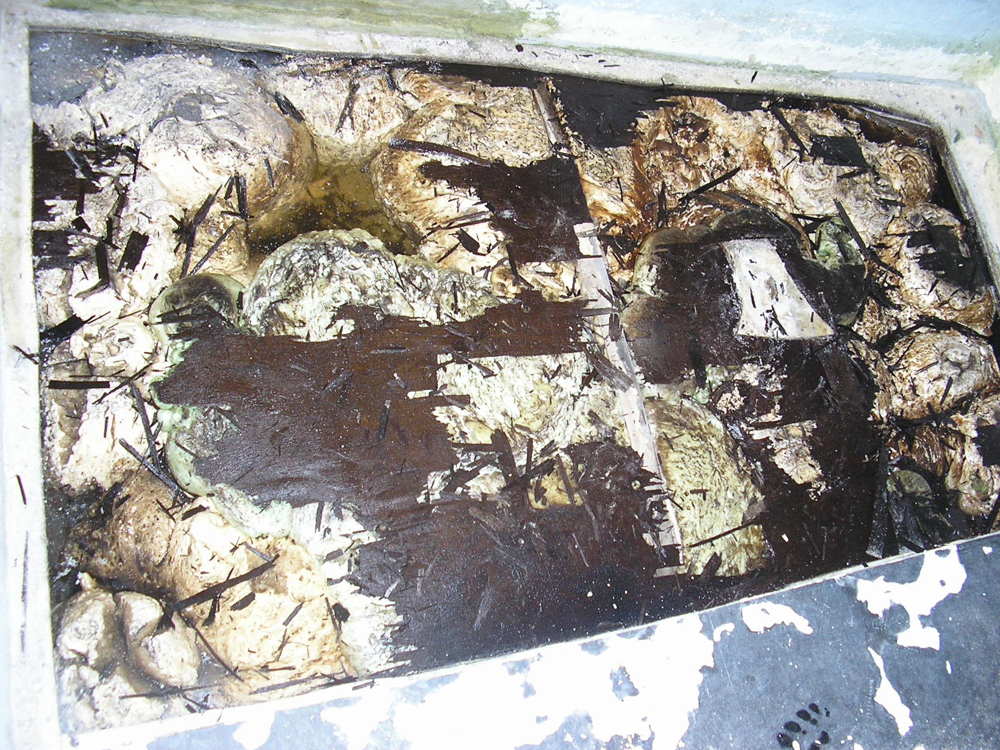

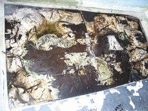

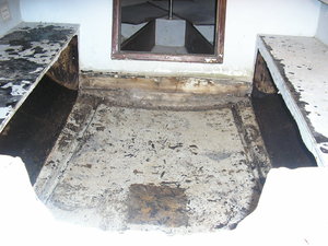

Lorsque j'ai acheté le bateau, le cockpit était comme ça et je voyais un peu d'eau par le petit nable. Comme visiblement ce n'était pas le cockpit d'origine, j'ai décidé de le découper et j'ai trouvé ça, en dessous. Un beau mélange d'eau,de cp en bouillie et de mousse expansive pas d'origine.La suite demain.

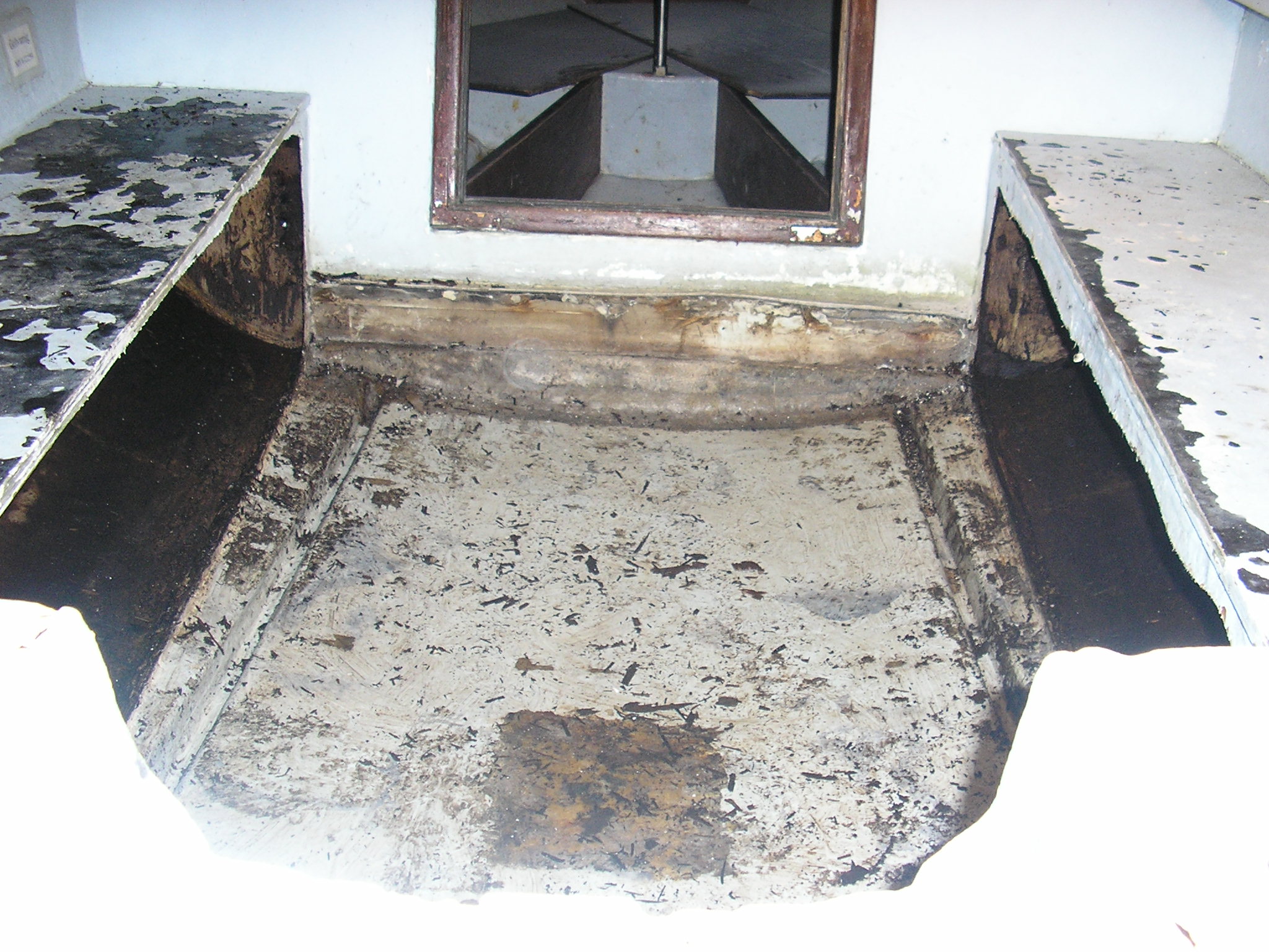

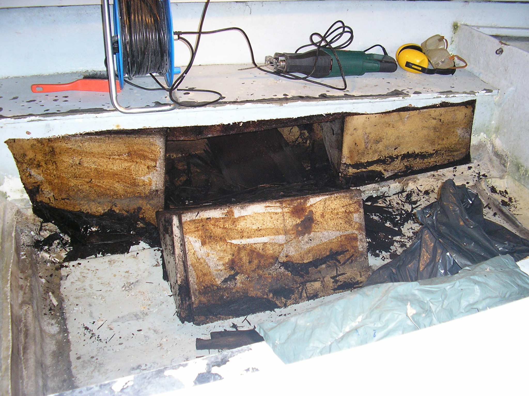

L'eau qui était sous le cockpit avait aussi envahi les coffres latéraux, par des petits trous de vis (des cornières en plastique qui soutenaient le nouveau plancher de cockpit.
j'ai donc aussi découpé les côtés des caissons latéraux.J'y ai trouvé le même mélange eau, bouillie de cp.
Par contre, les blocs de mousse étaient d'origine, donc gorgés d'eau.J'ai tout retiré pour que tout ceci sèche.
Les blocs de polystyrène, qui pesaient des tonnes, sont partis à la déchetterie.

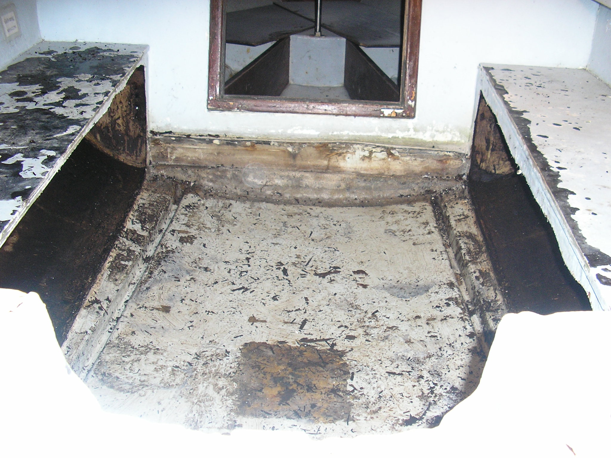

J'ai oublié de dire, que la modification du cockpit avait été nécessaire pour installer une tourelle pour l'écoute de grand-voile.
Sur le haut de la photo, on voit les cornières métalliques qui avaient été rajoutées et dont les vis avaient perforé les cloisons des coffres latéraux.J'ai supprimé ça.
Je reviendrai au système d'origine : le palan d'écoute sur le tableau arrière. Ça a des inconvénients... et des avantages.

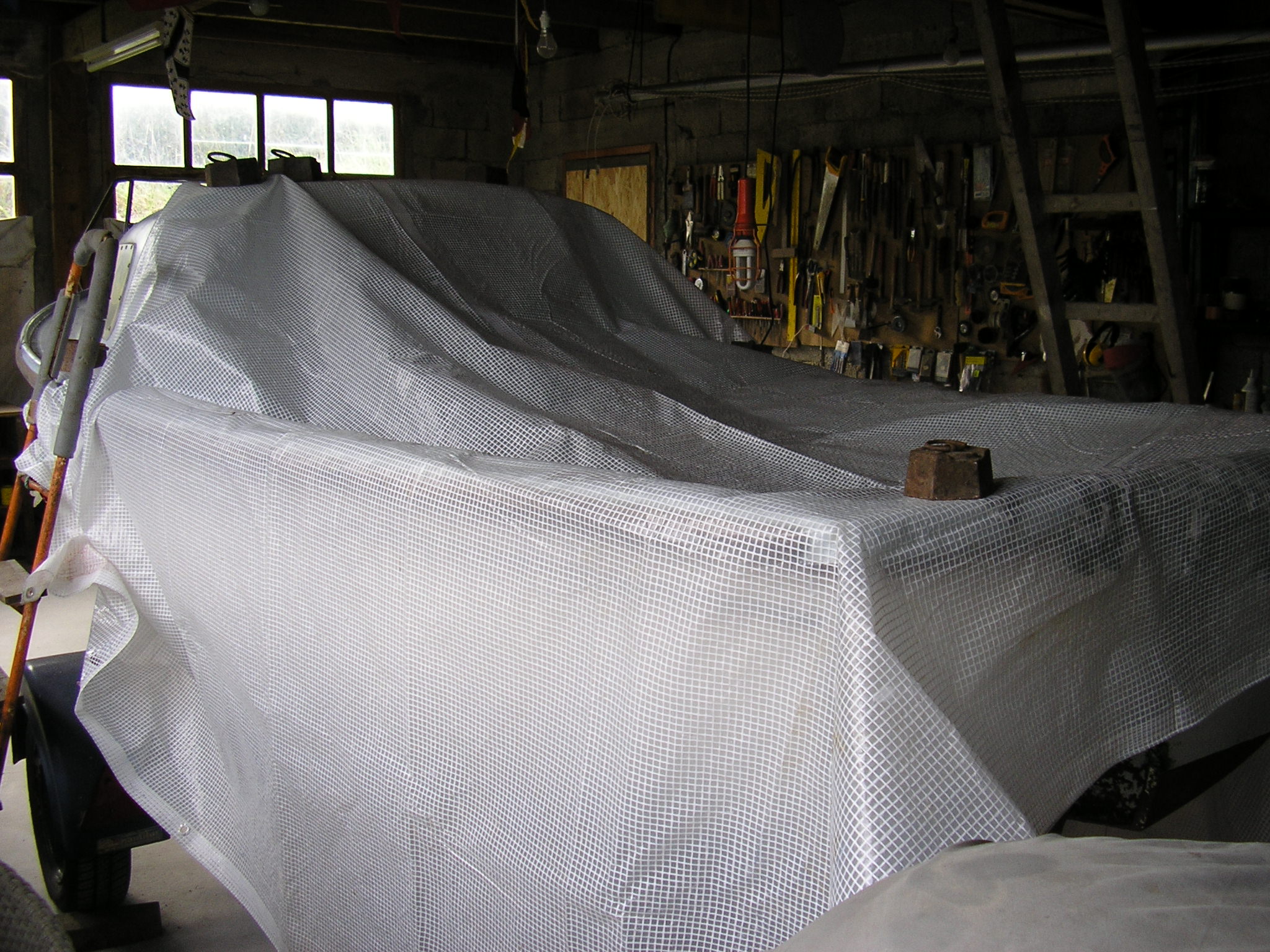

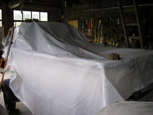

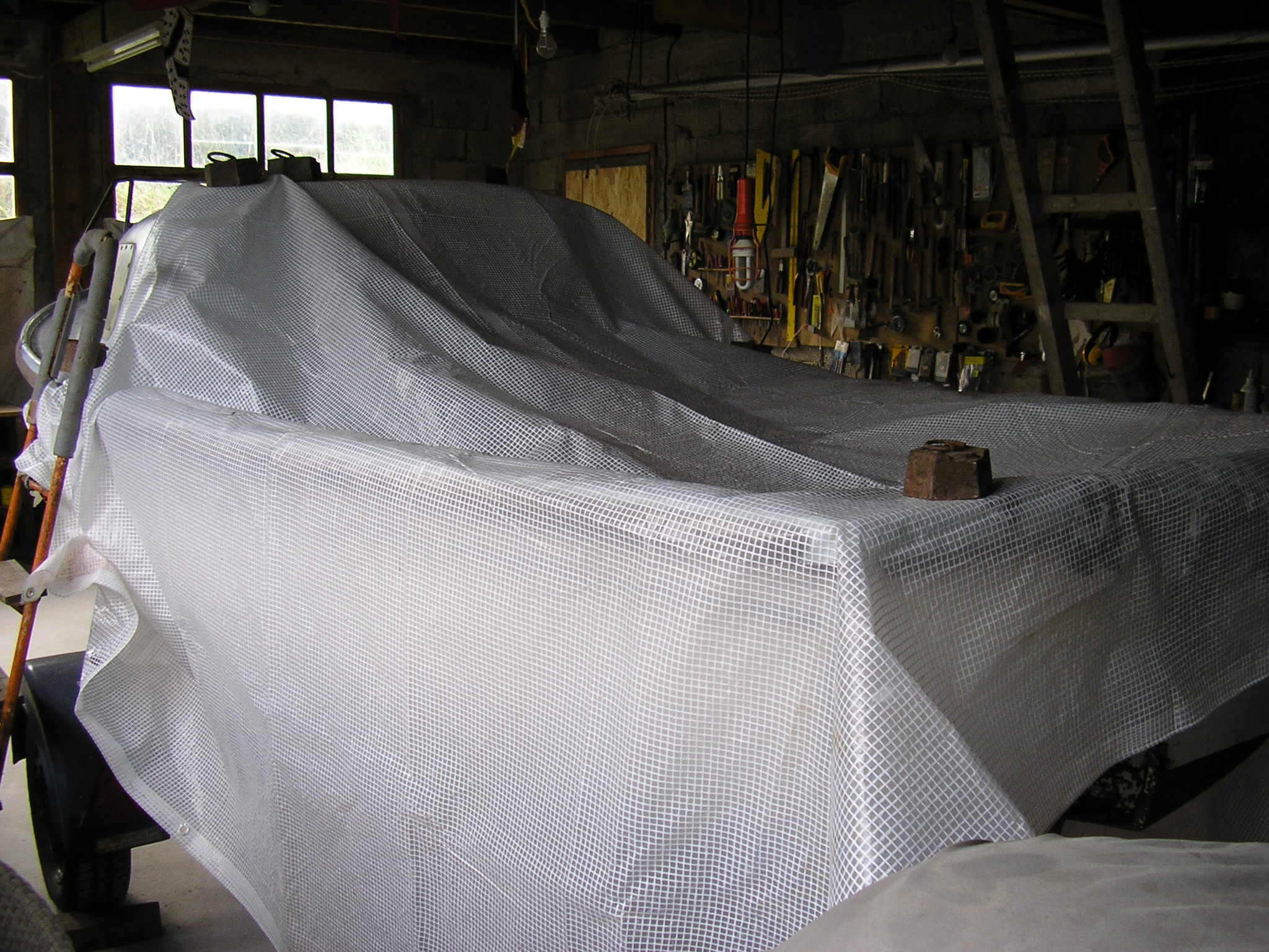

Comme tout ce plastique imbibé d'eau (depuis plusieurs années ? ) avait du mal à sécher, j'ai mis un déshumidificateur et bâché le cockpit.

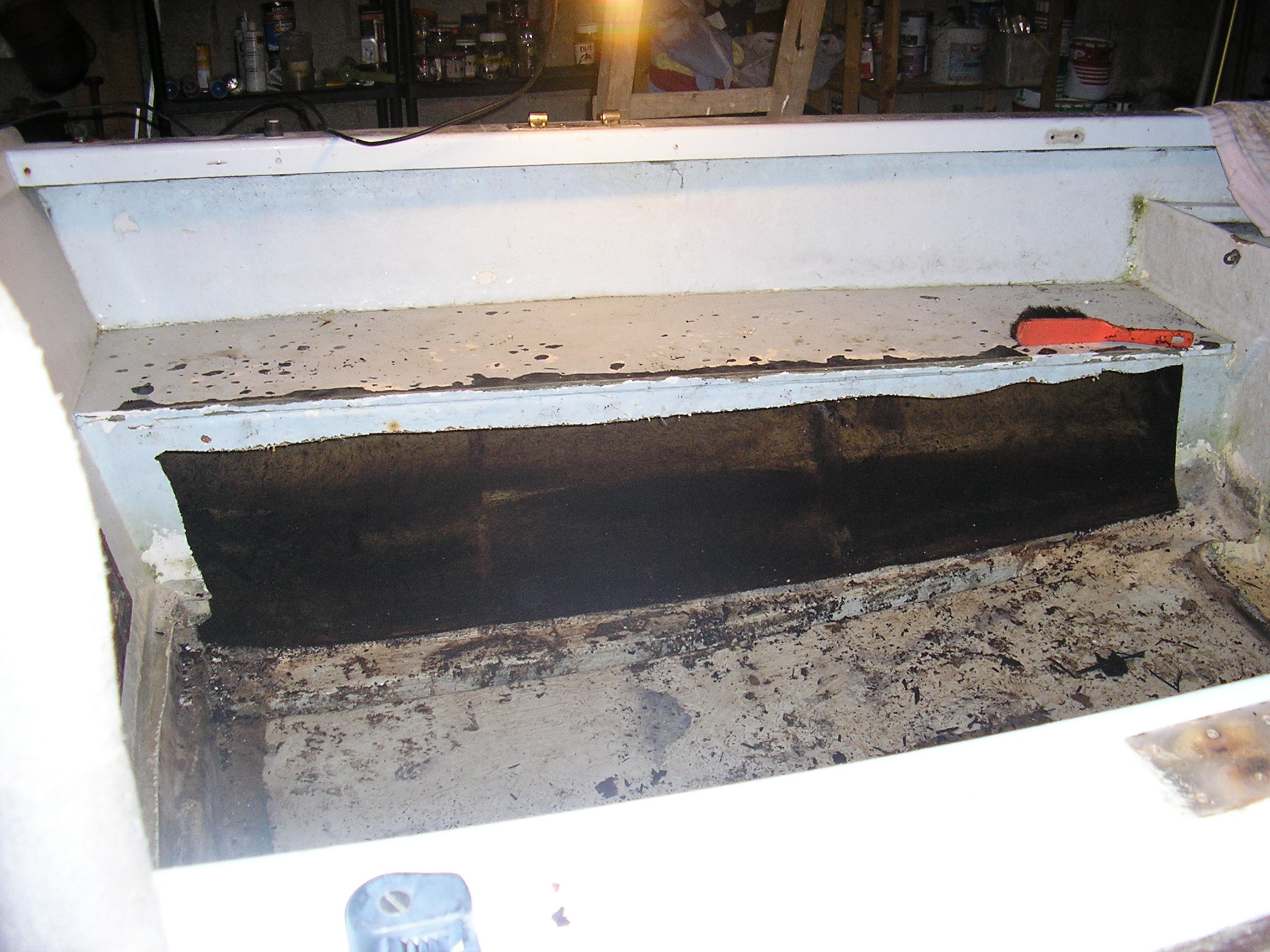

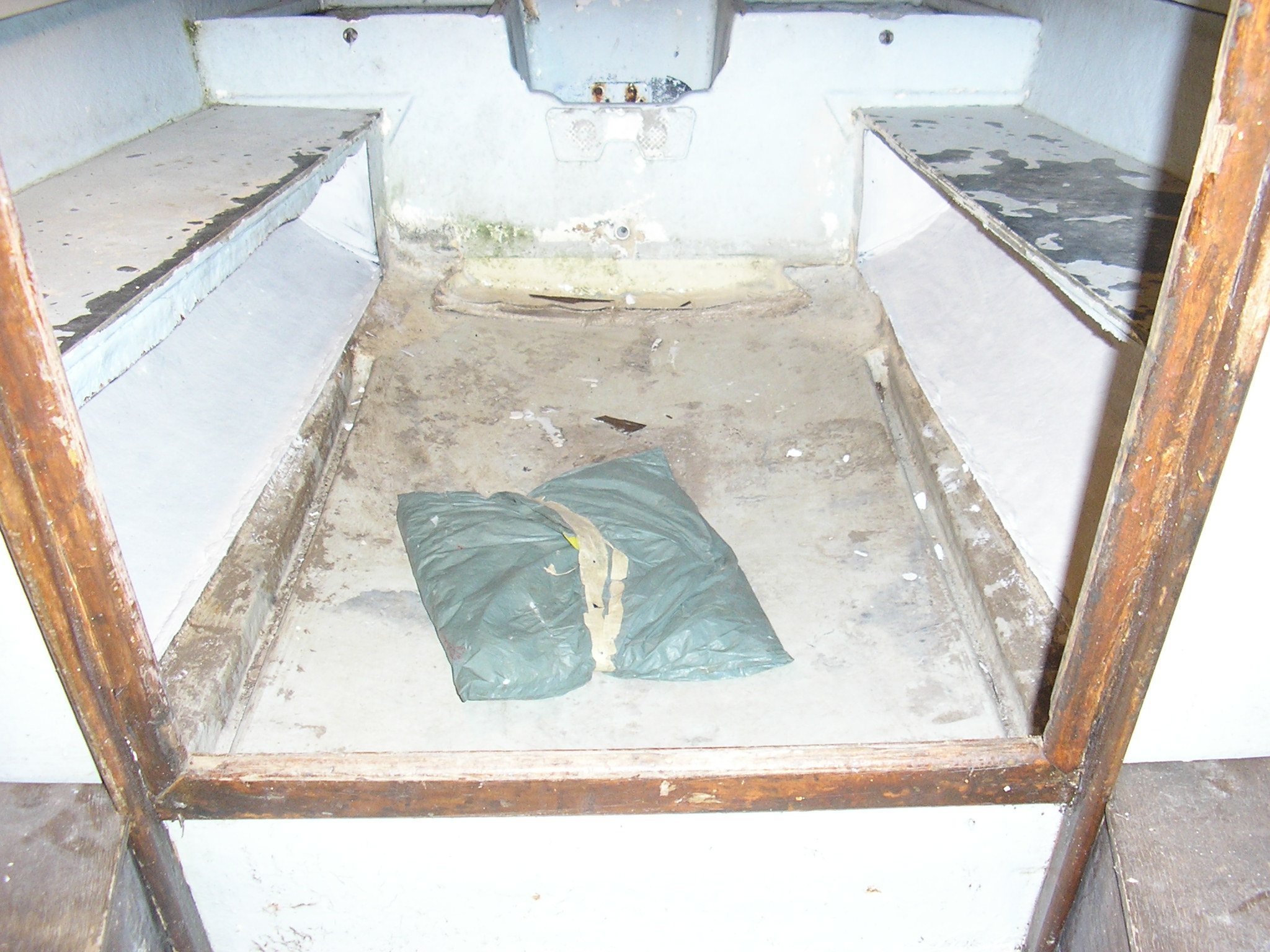

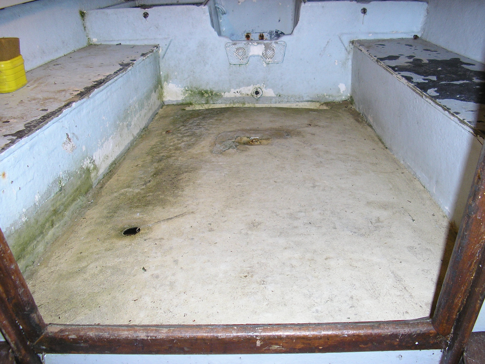

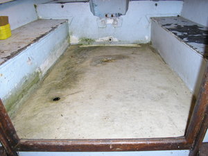

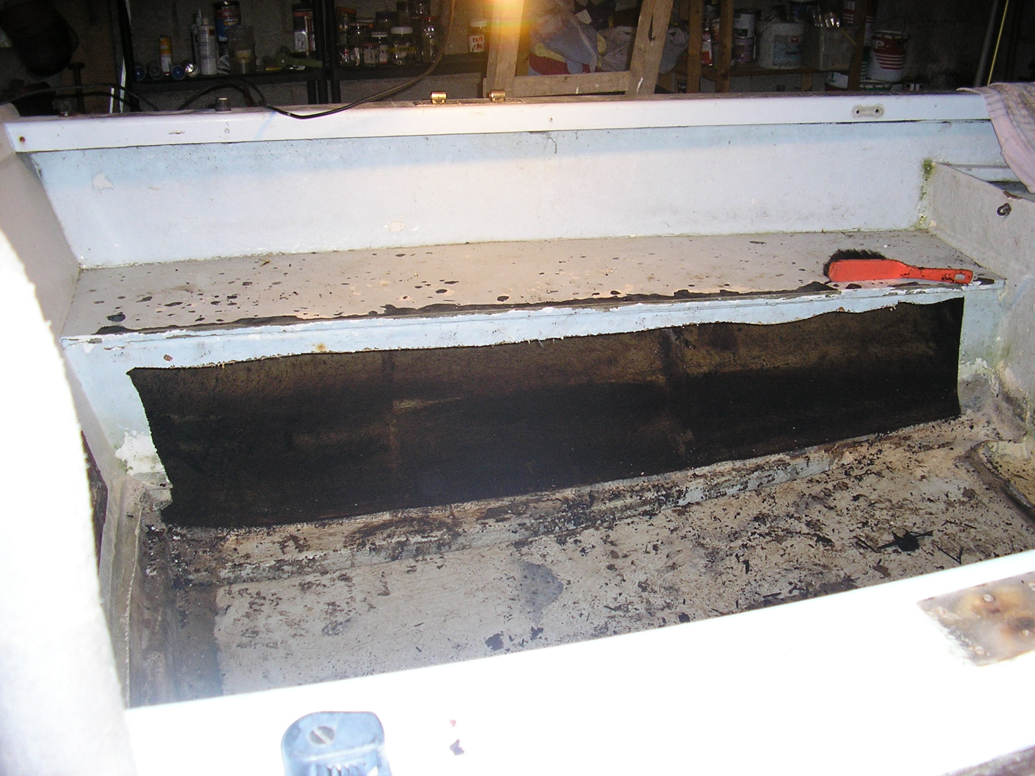

Une fois sec, j'ai peint l'intérieur des coffres.
Ça ne sert à rien, car ces coffres seront inaccessibles une fois refermé, mais ça donne le moral de voir que les choses avancent, même doucement.

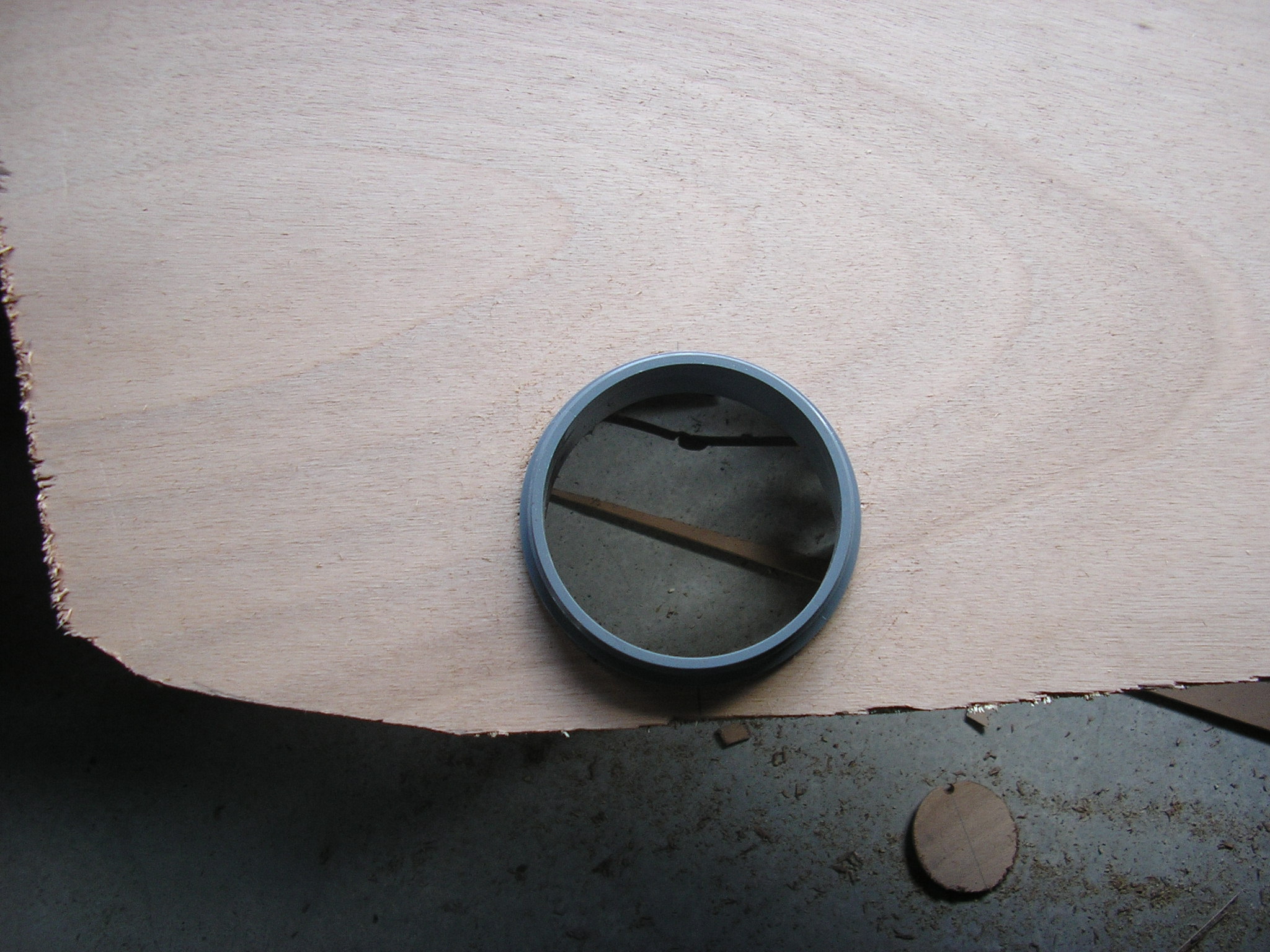

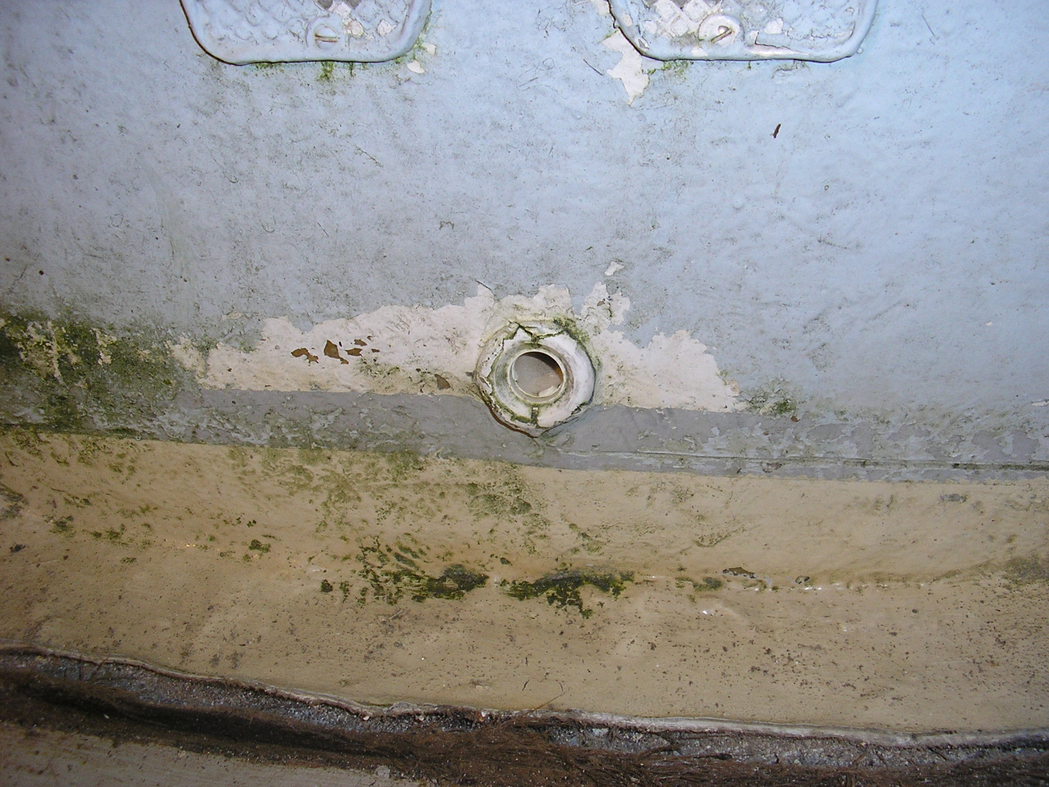

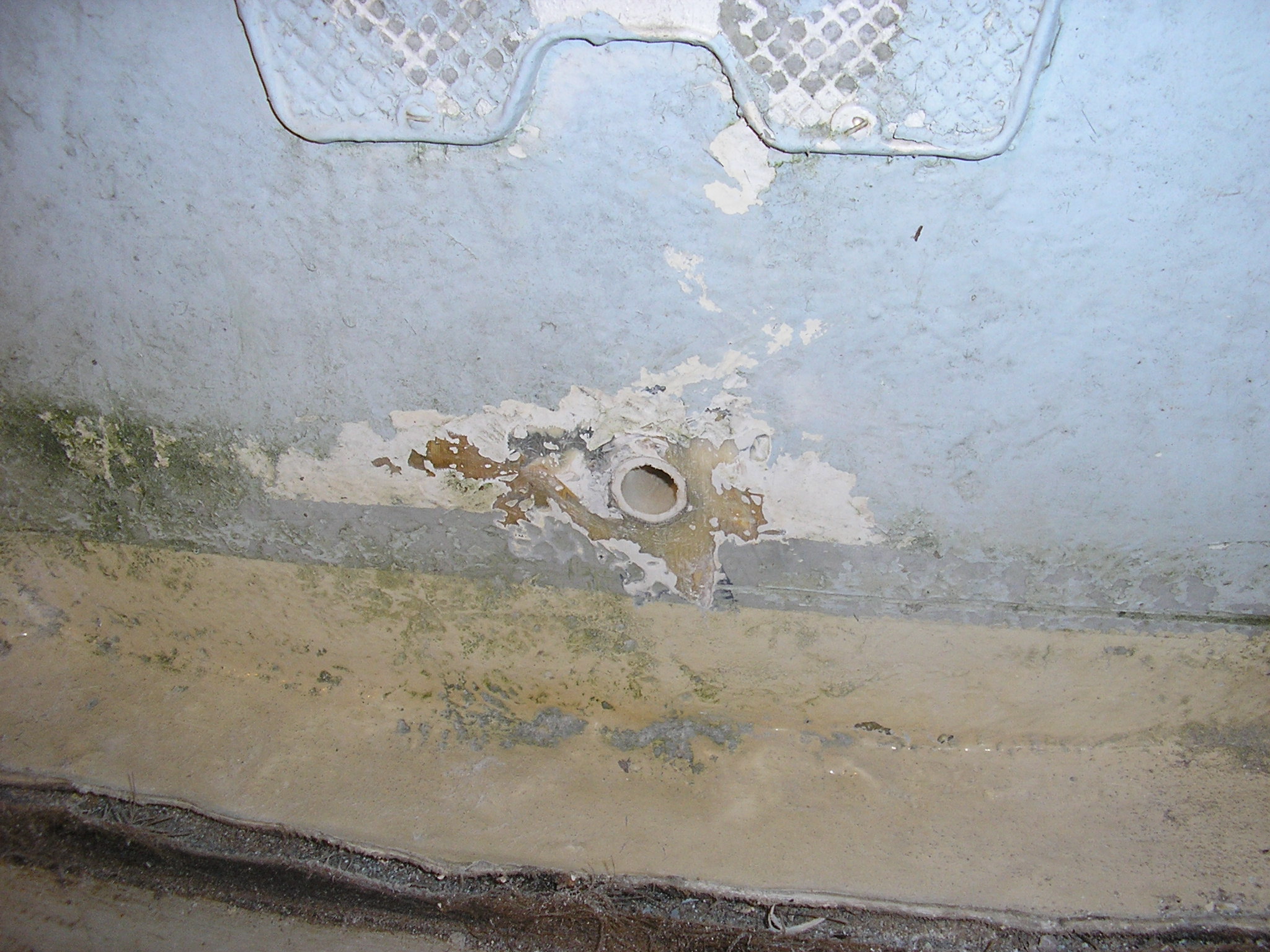

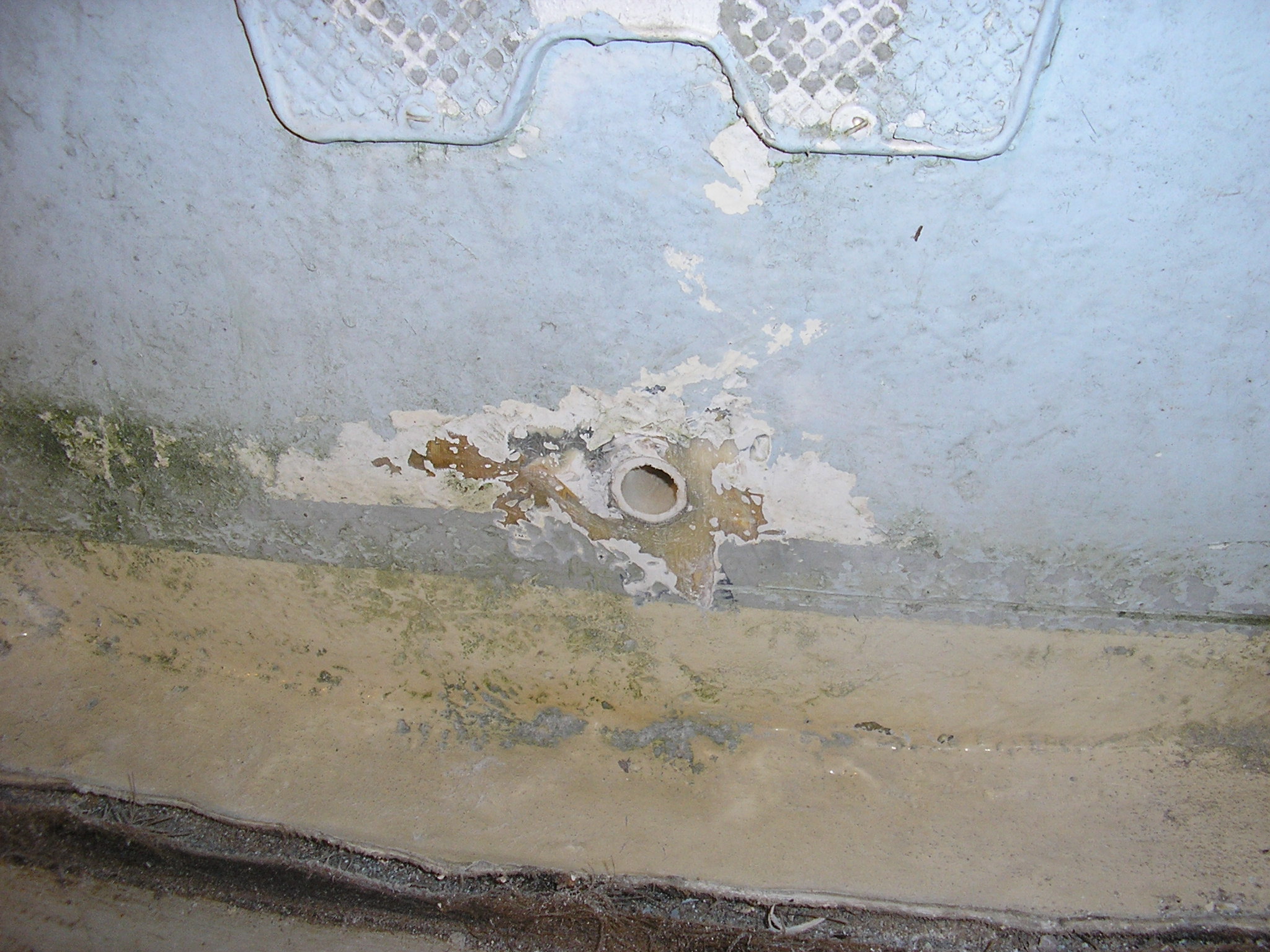

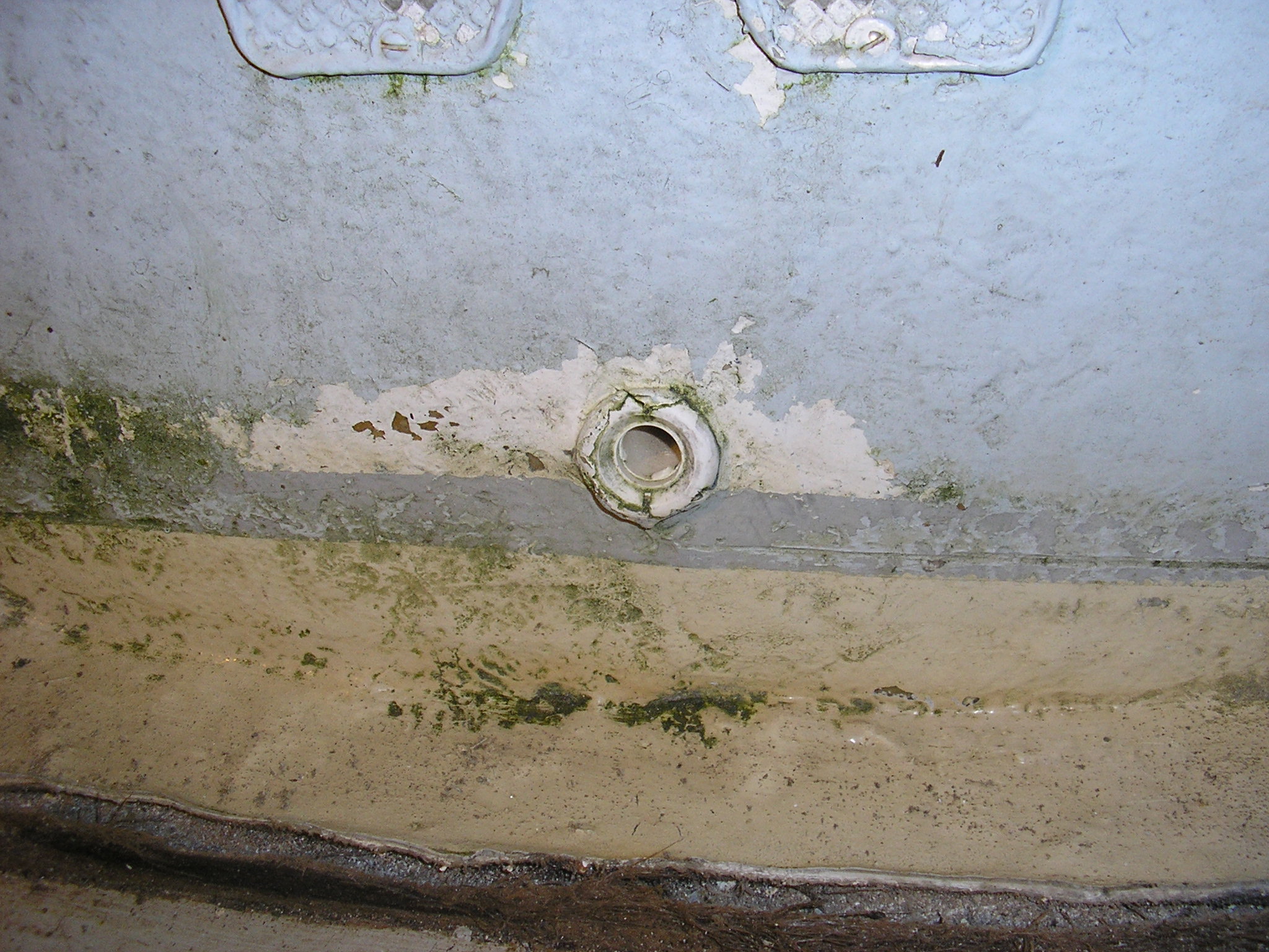

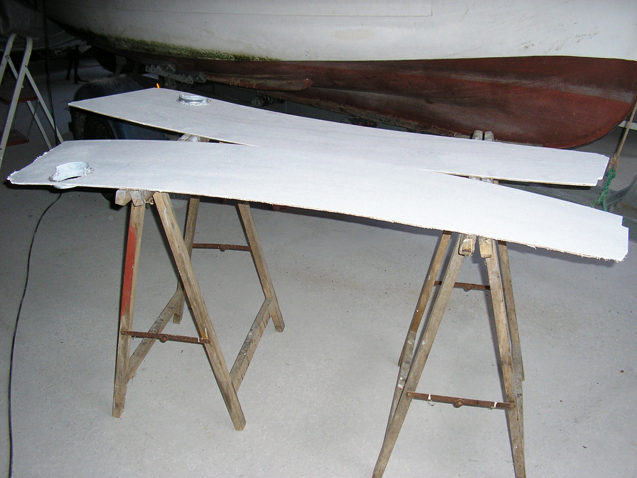

Comme j'ai l'intention de rehausser un peu le plancher du cockpit, j'ai coupé le nable qui se vide dans le puits moteur, au raz de la cloison.

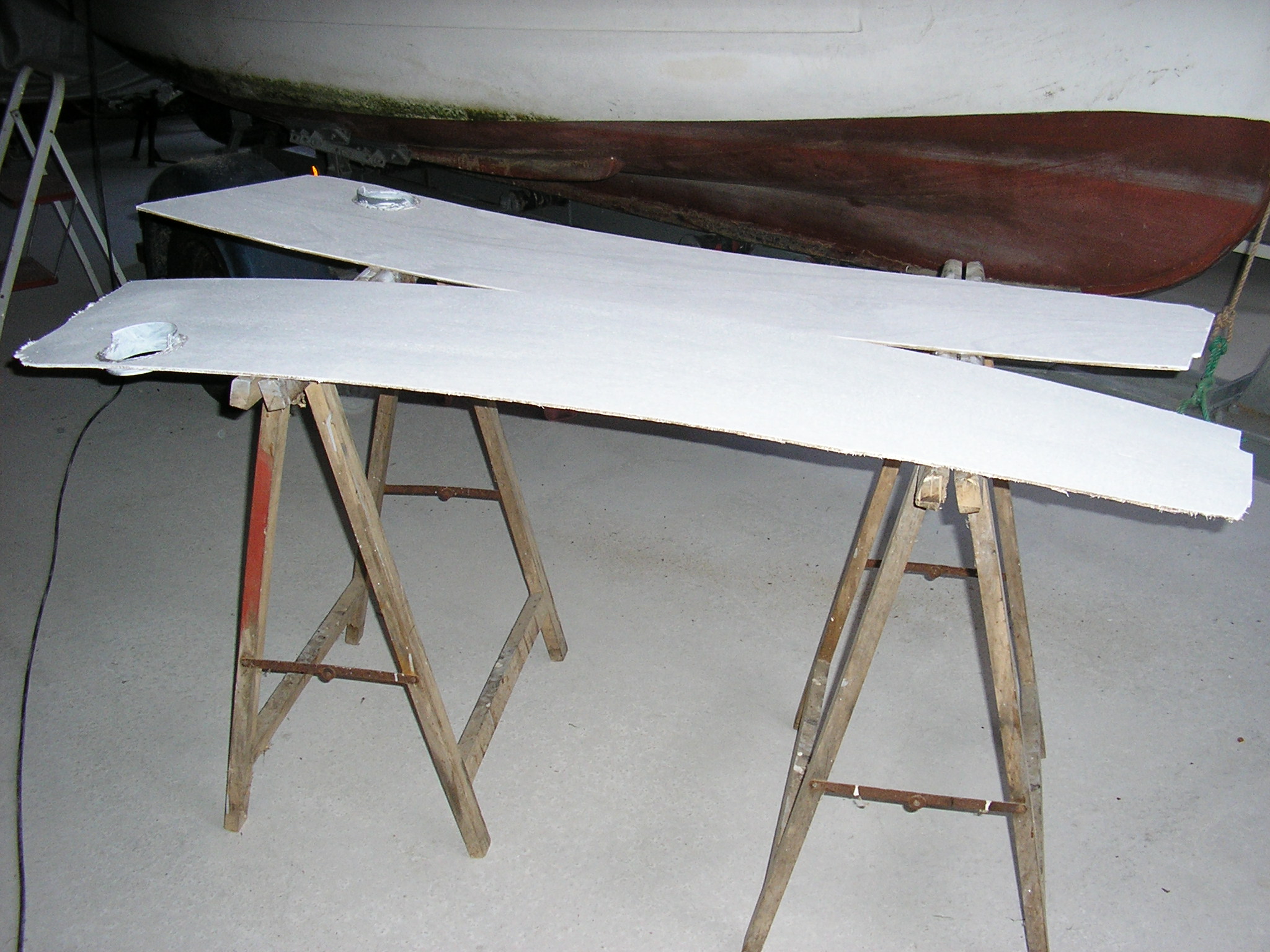

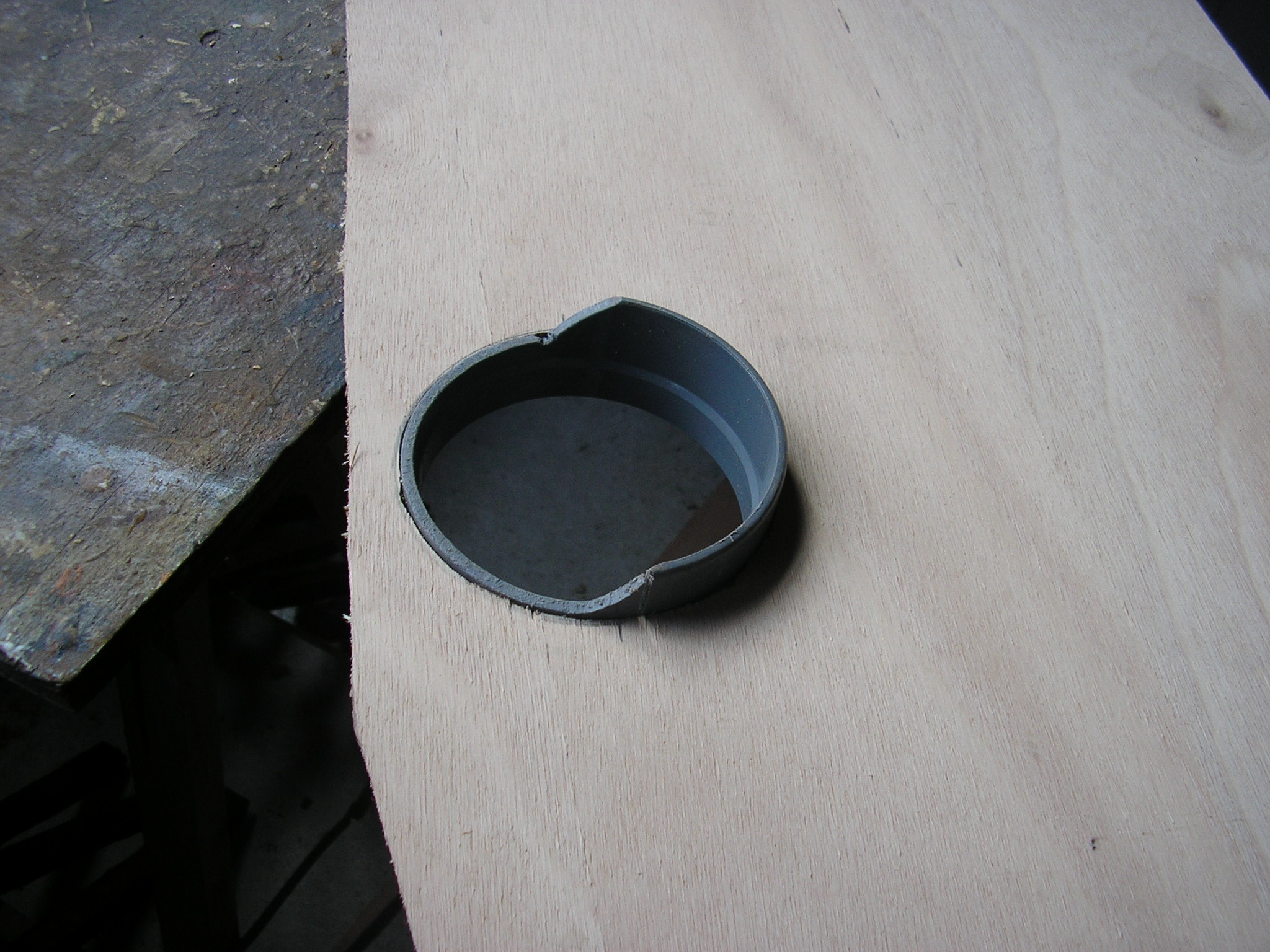

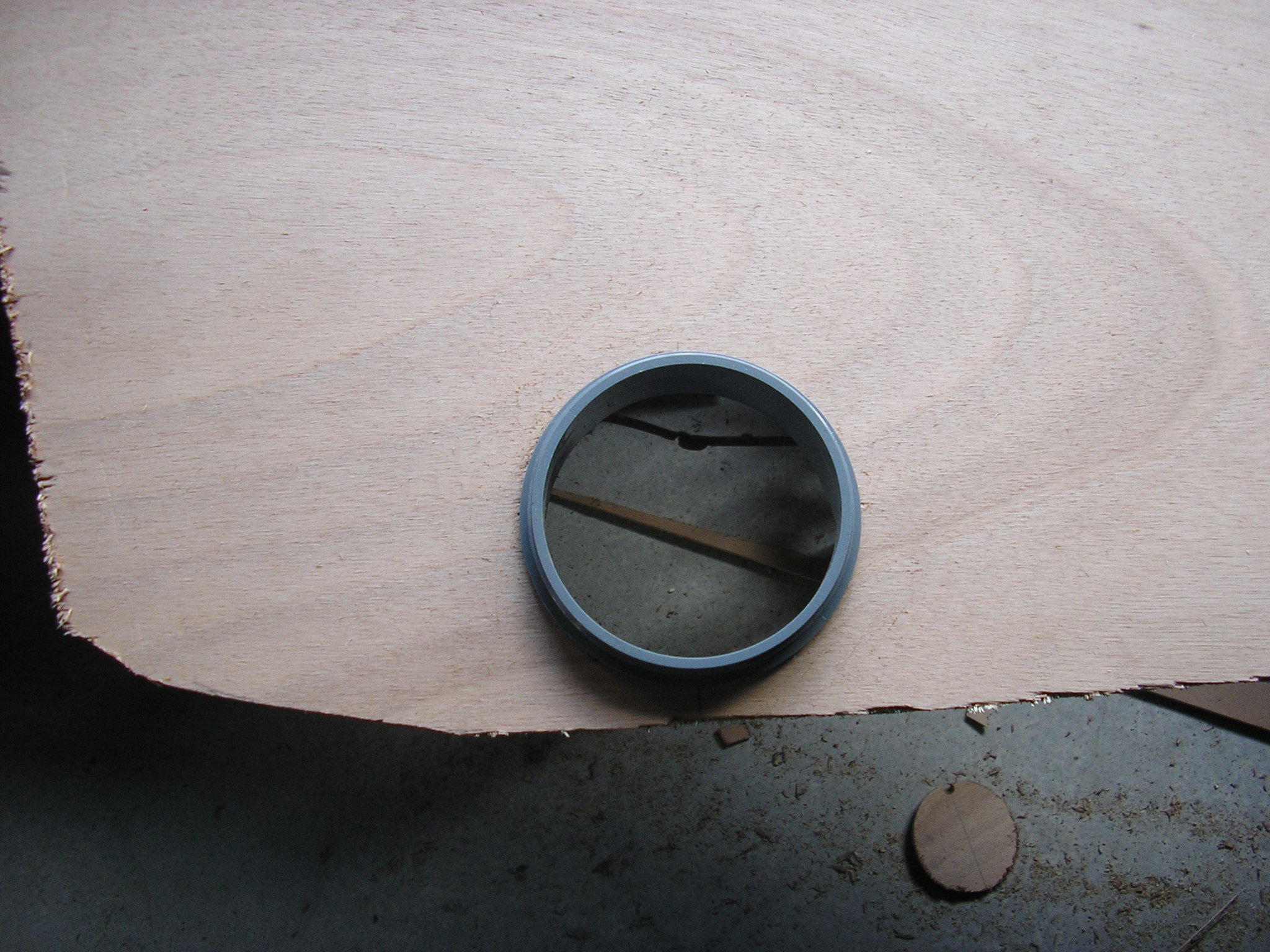

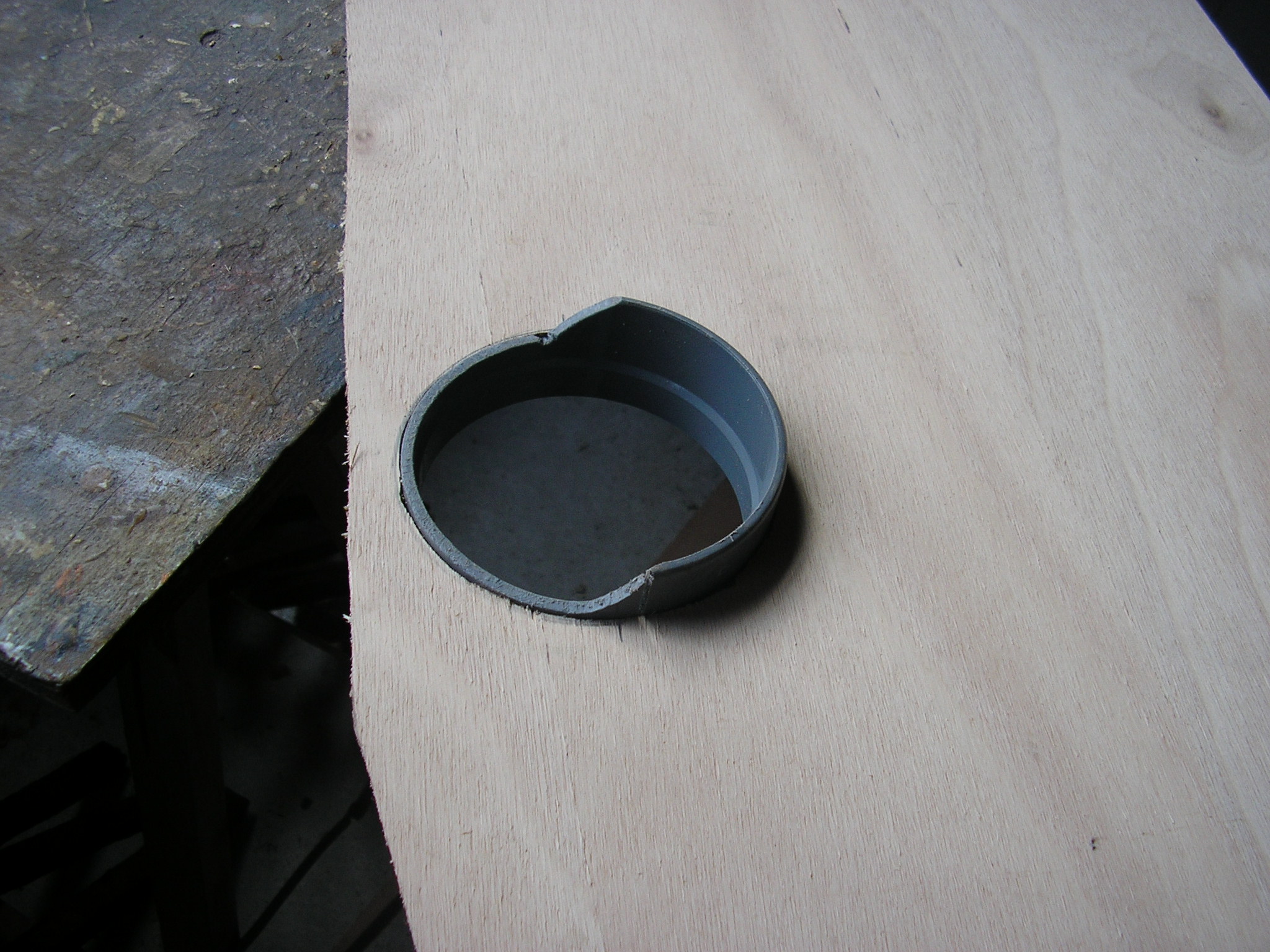

Avant. Après.Je me suis également occupé de découper le cp des cloisons des coffres latéraux. Comme un caisson étanche ne le reste pas forcément, j'ai inclus un petit regard (avec bouchon) par où je pourrai passer la main avec une éponge, en cas de besoin.
Face extérieure.Face intérieure.Vous noterez que j'ai découpé le bas du tuyau pour qu'il ne reste pas la moindre goutte d'eau.
Pour l'instant la fermeture des coffres est en attente, car si je ne veux pas remettre de la mousse expansive (apparemment ça finit par absorber de l'eau), je veux quand même mettre un peu de "flottaison".
J'avais battu le rappel dans la famille pour des bouteilles de limonades et autres bidons de 5 litres, mais ça n'a rien donné.
Alors j'attends d'avoir le compte de bouteilles.
