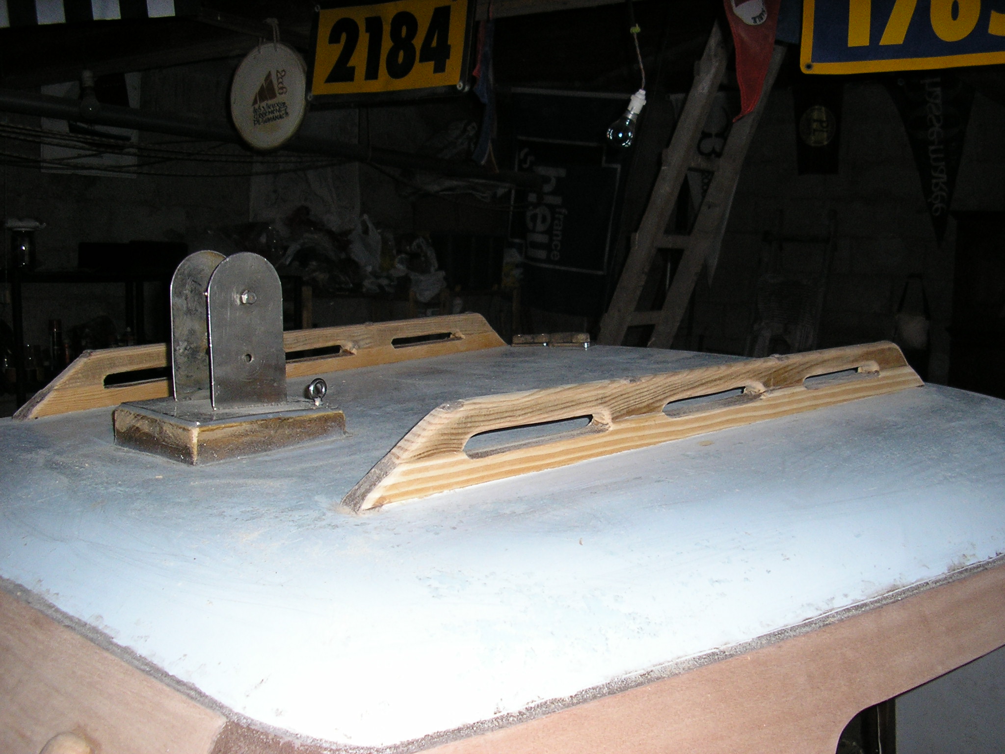

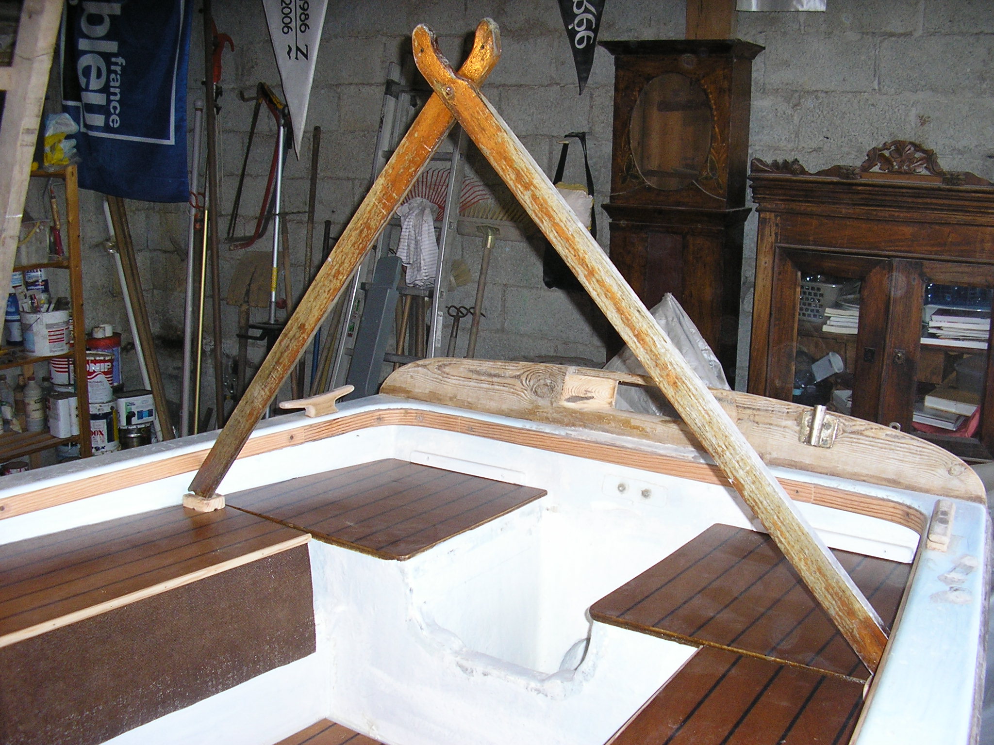

Fabrication et fixation de petites cales pour le X de bôme.
Re: "Padélisation" en cours.

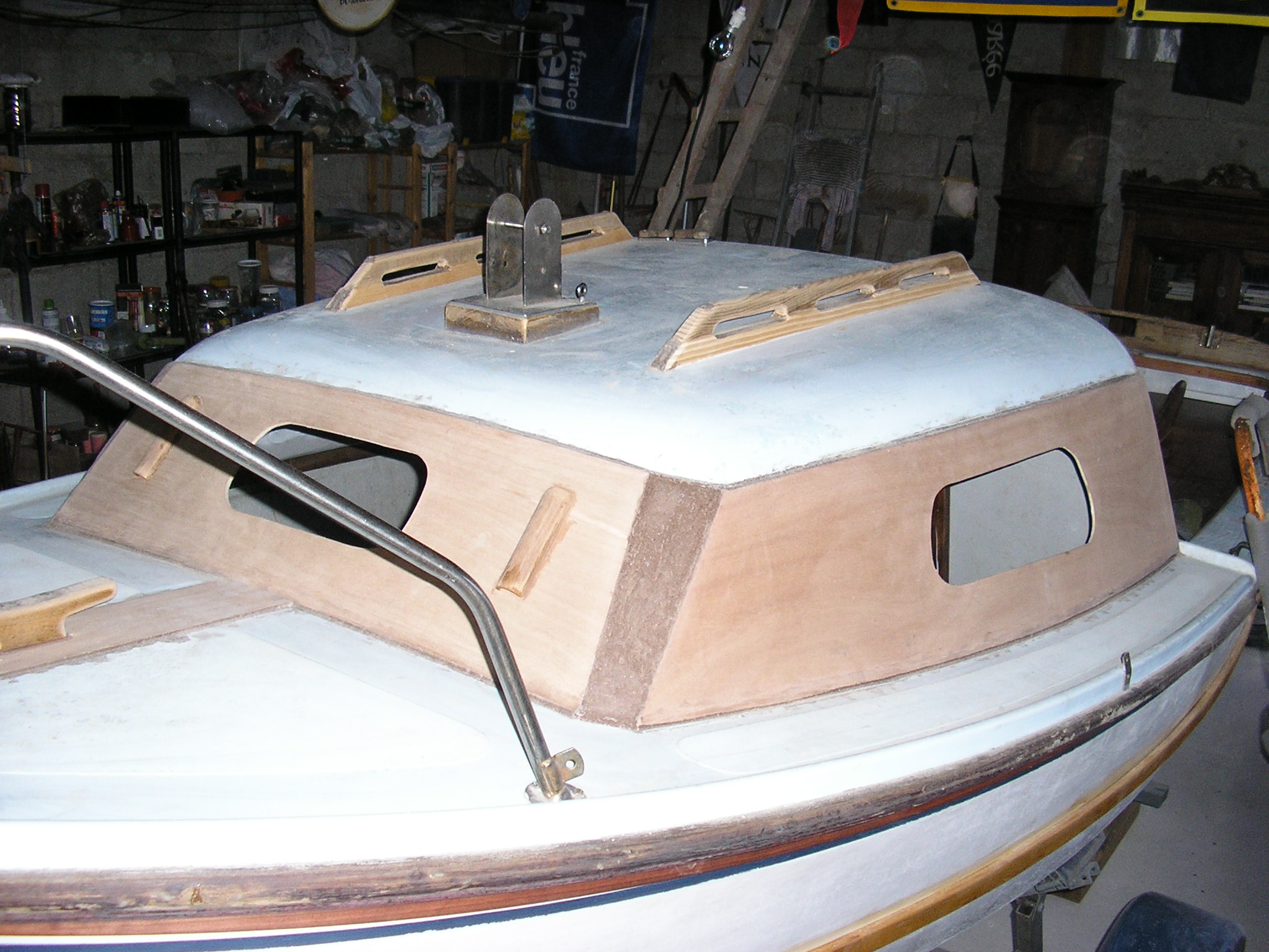

J'ai rajouté des petites baguettes, sous les mains courantes, pour cacher les excroissances de polyester sur lesquelles elles sont fixées.
Ce n'est pas parfait, mais je trouve que c'est mieux qu'avant.
On peut considérer que le travail sur le roof est terminé.

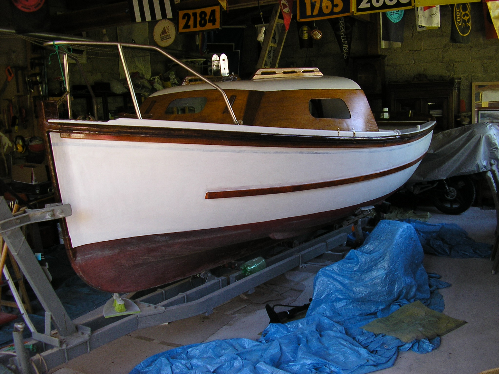

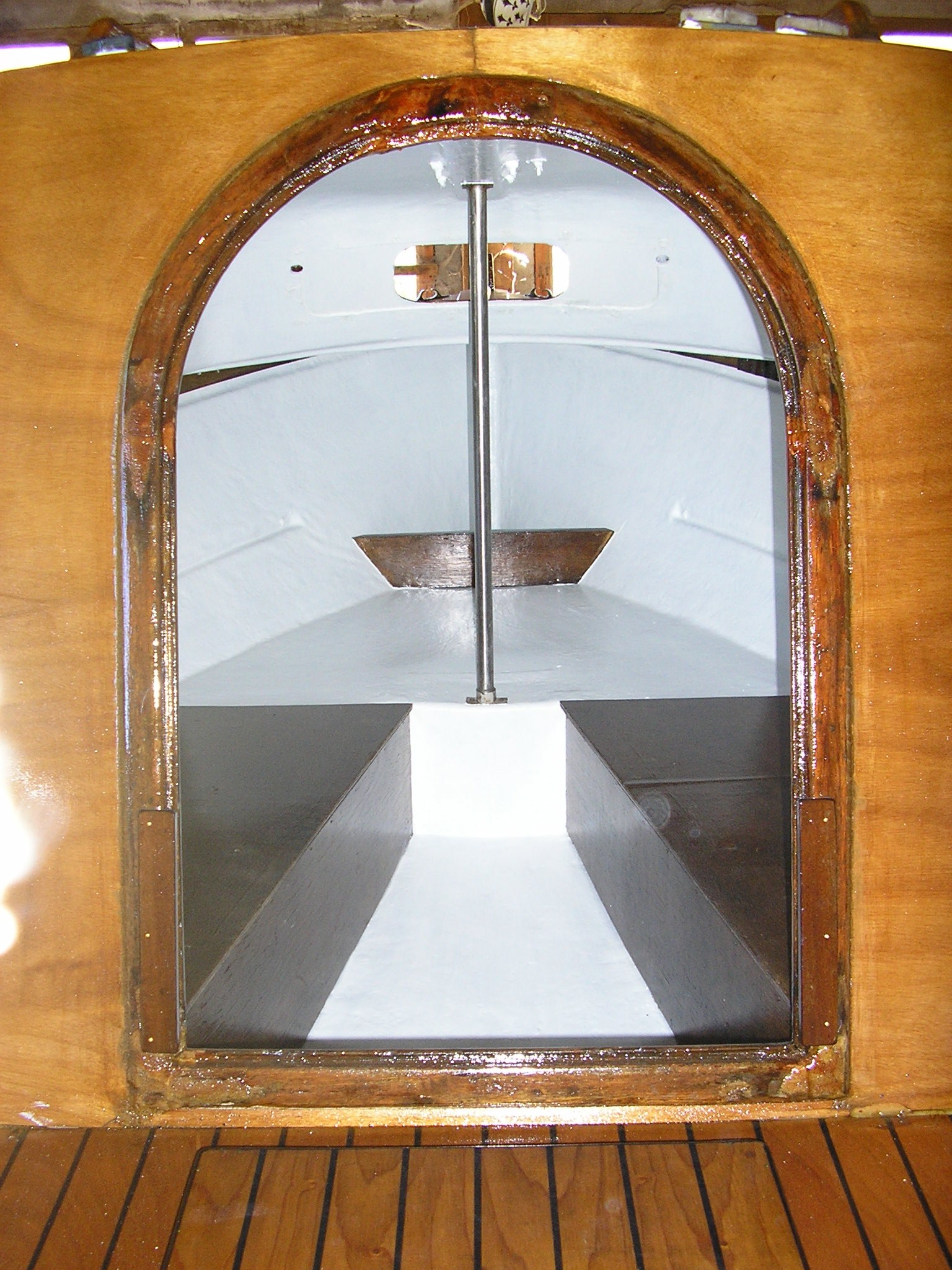

La peinture de l'intérieur de la cabine est terminé. beaucoup de plastique mais un peu de bois quand même.
La peinture du pont et du roof est finie également.
Et j'ai passé la sous-couche sur la coque, après avoir rectifié la ligne de flottaison.
