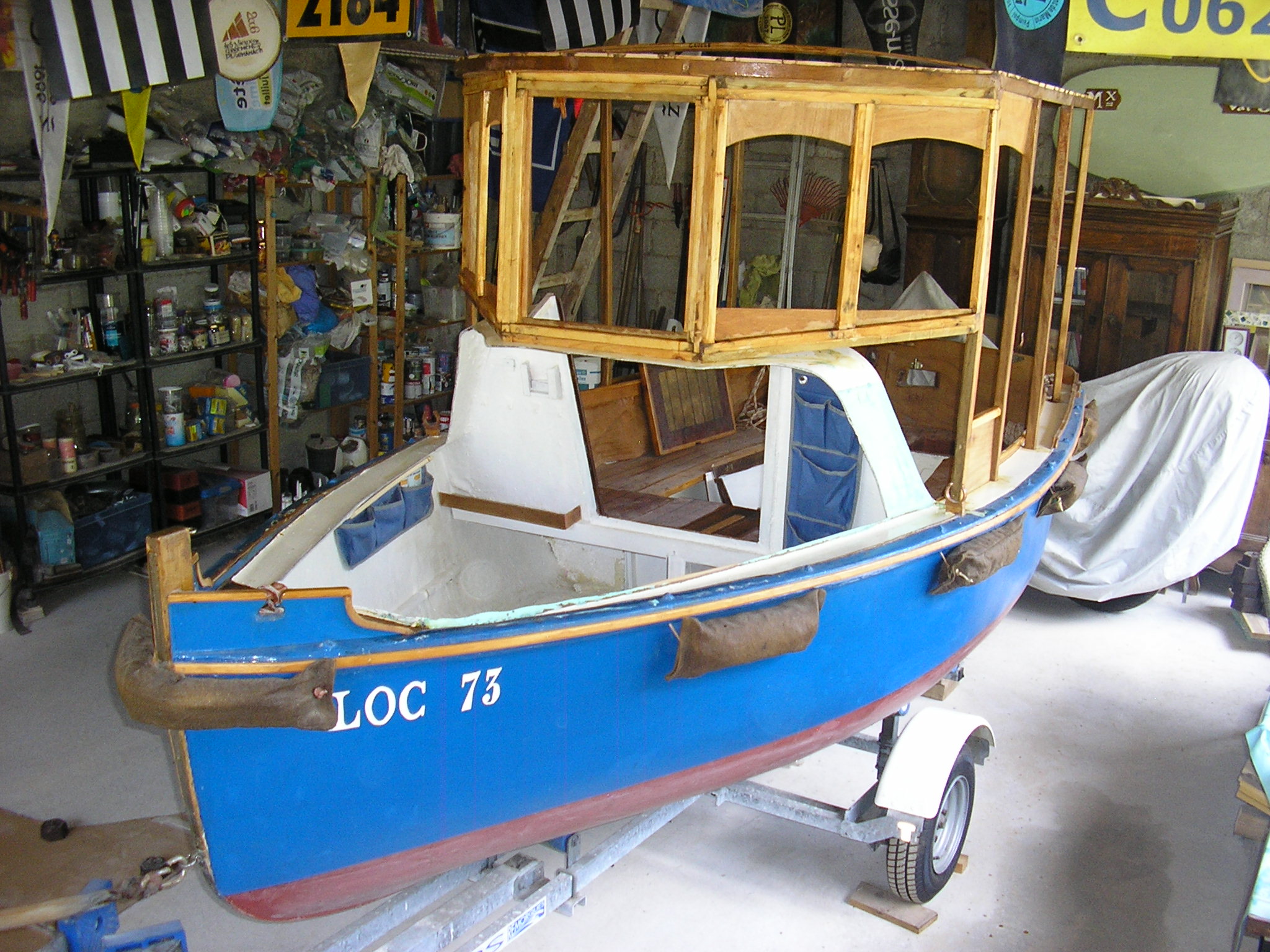

Pas donné beaucoup de nouvelles du bateau, pourtant il y a du nouveau.
Considérant que ce bateau, bien que marchant très bien à la voile, avait le même programme que le coble (le roof en plus, mais plus lourd à l'aviron) j'ai décidé de le retransformer en bateau de rivière.
Il a donc récupéré un "pare-brise", un toit et il aura un nouveau roof.

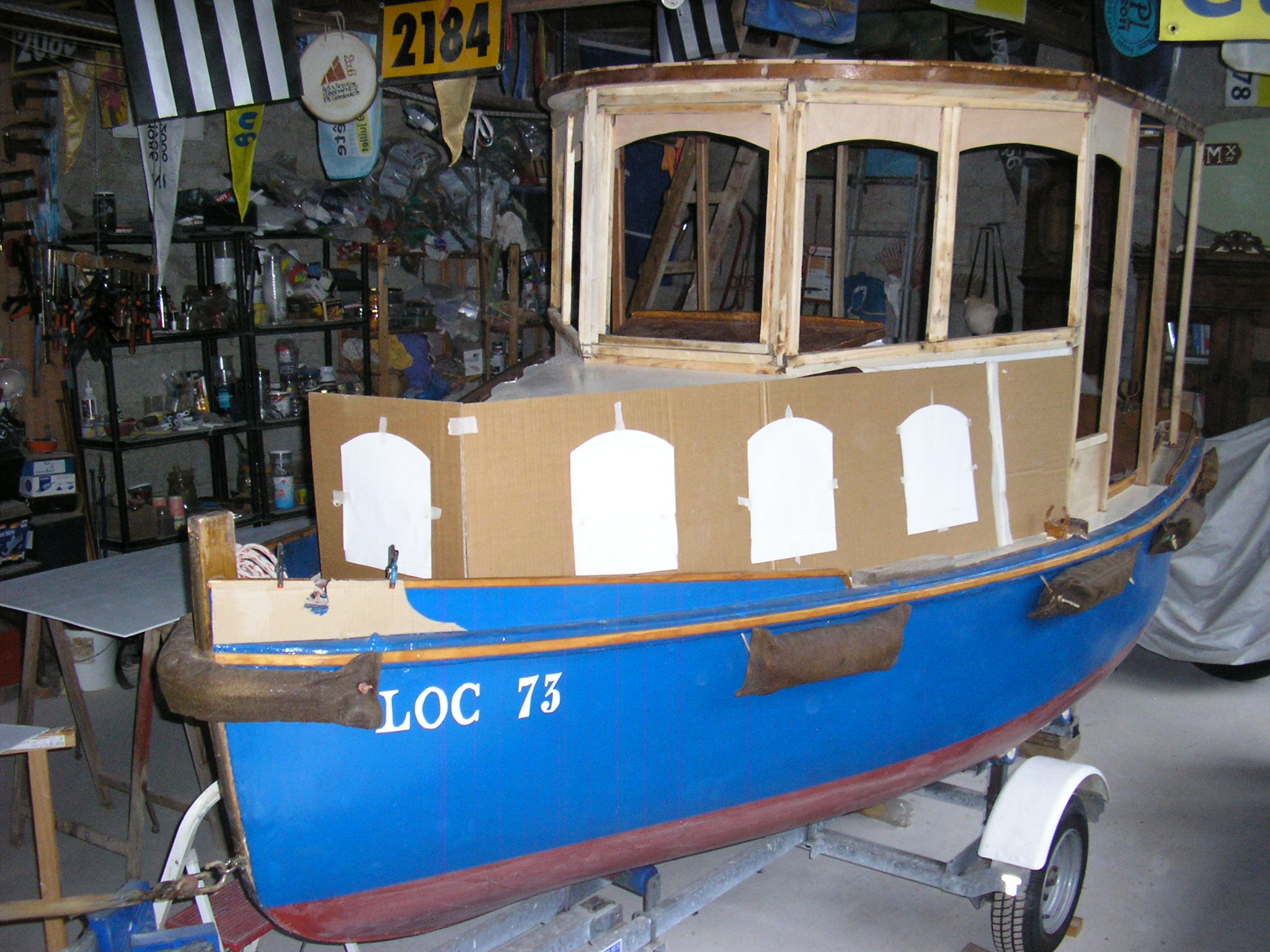

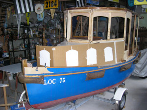

Une photo de ce que donnera le nouveau roof et la nouvelle fargue (c'est très utile le carton de machine à laver :wink: ).
Et là le roof a disparu, coupé à la scie sabre.

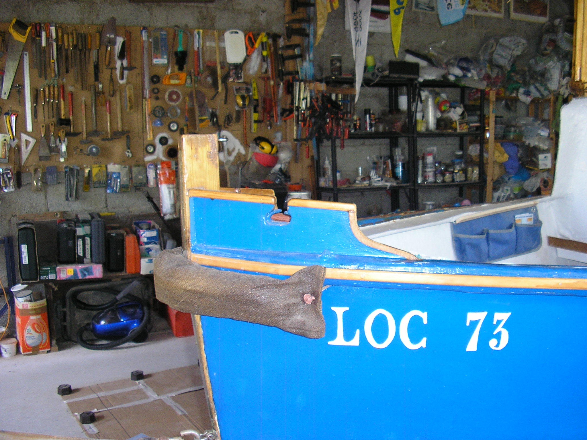

Et là un gros plan sur la fargue coupée (je n'avais jamais aimé la forme de cette fargue...).
Le projet final serait de le faire marcher avec un moteur électrique, dont la batterie serait rechargée par des panneaux solaires fixés sur le toit.
C'est pourquoi je pose tant de questions à Marmotte (que je remercie de continuer à me répondre... :wink: ).
On est dans le sujet "Plastique", mais tout ceci est fait en cp et en bois de palettes...
