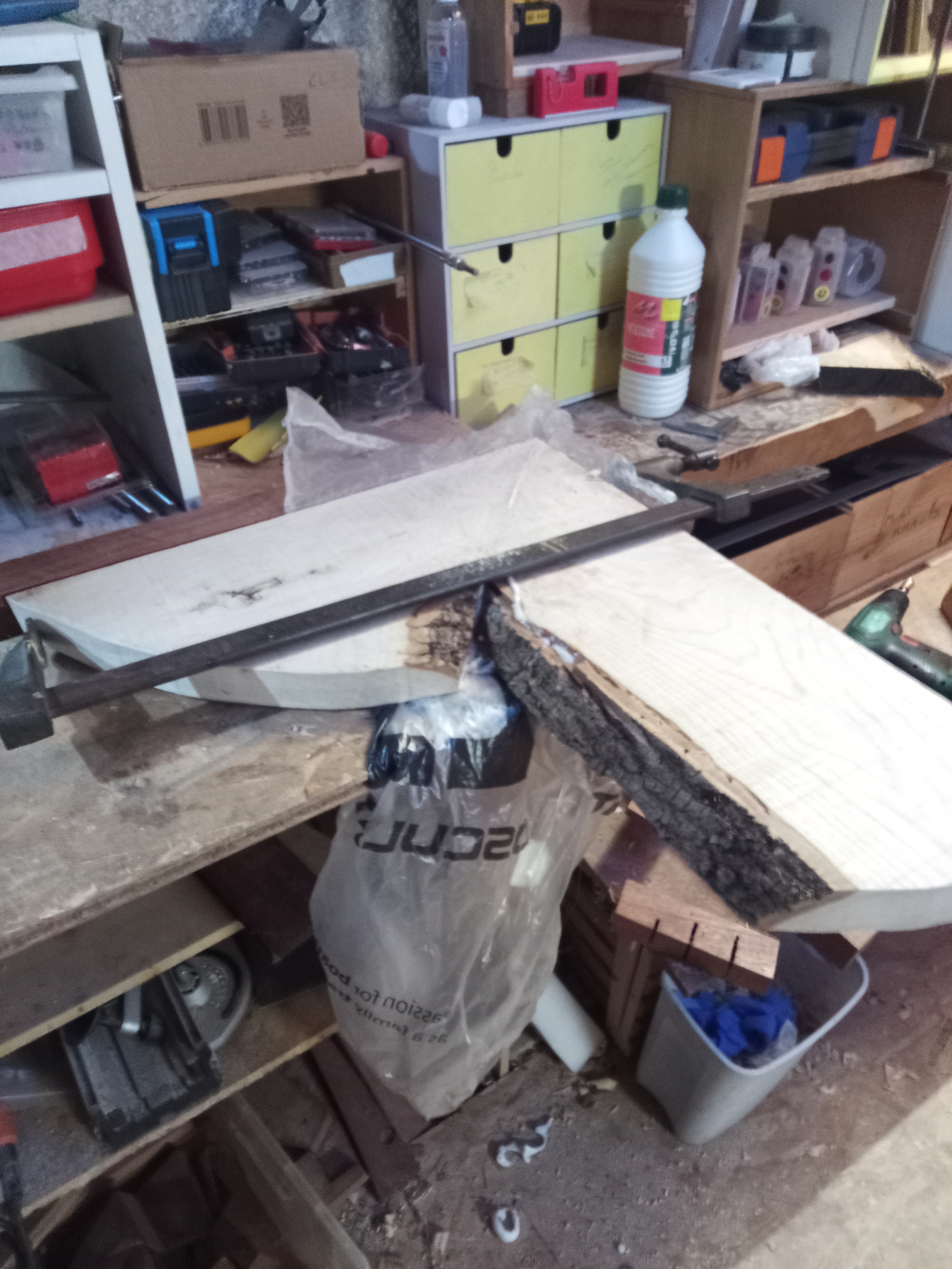

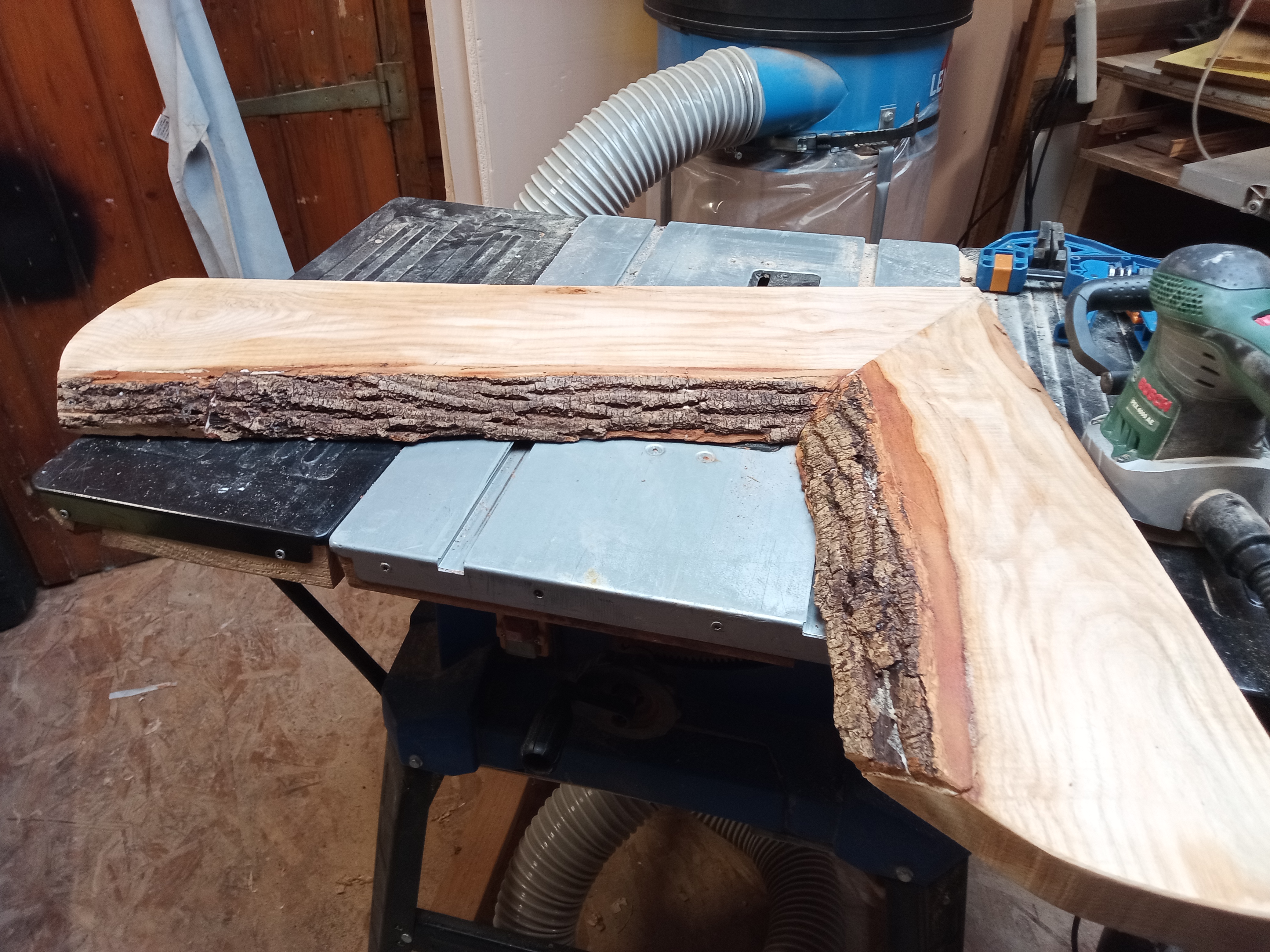

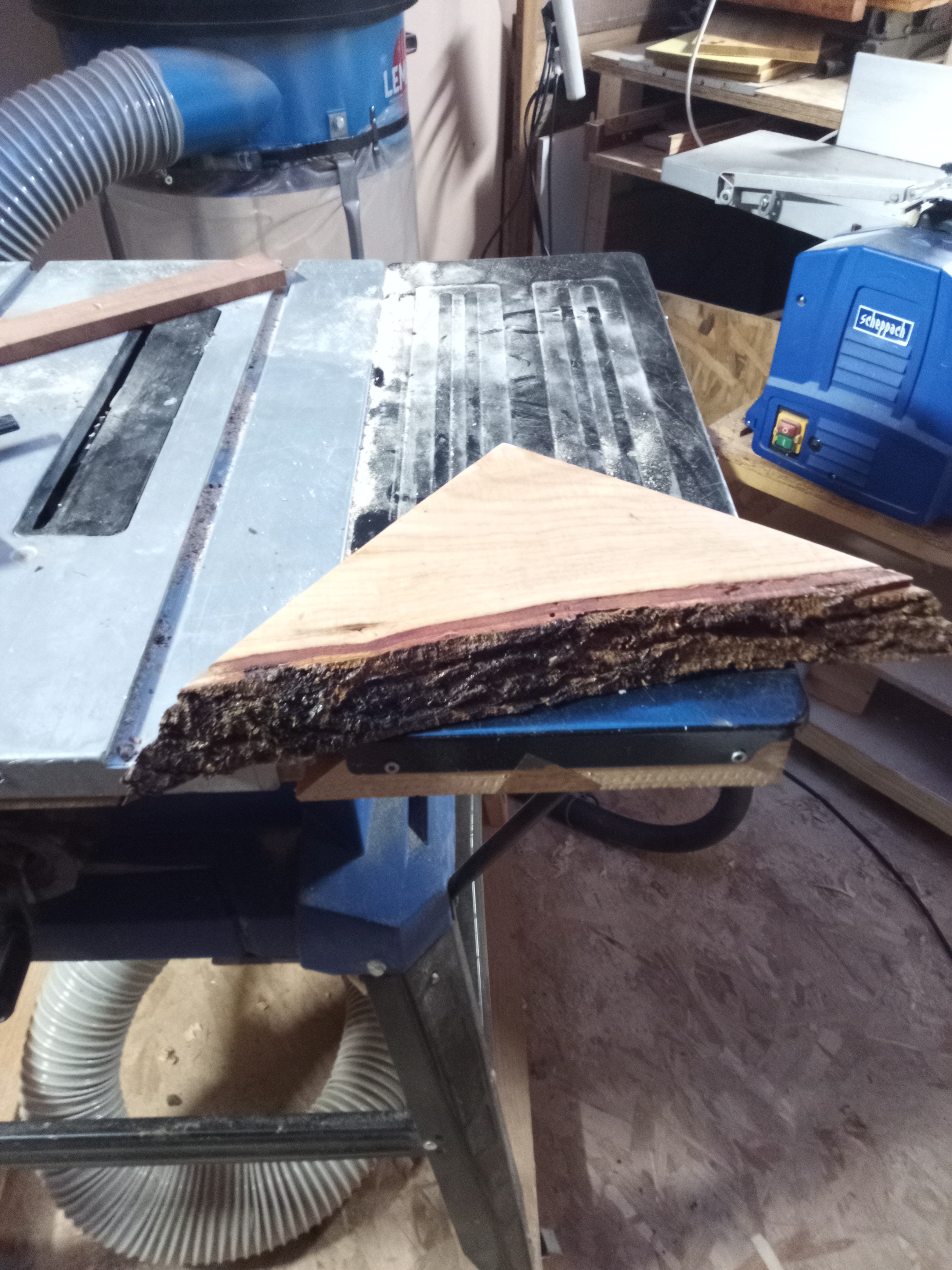

Je suis en train de fabriquer des étagères en angle avec du bois "fâcheux" c'est Leroymerluch qui appel comme çà une planche dont on conserve l'écorce -. et comme j'ai été contraint de découper les planches en arrondie aux extrémités pour supprimer des vilaines tâches sur je plateau de frêne, je pouvais difficilement les seintrer les chutes d'écorce pour les coller je ne parle même pas des solutions données par gogole
donc L'IA propose après avoir précisée que l'écorce ne supporte pas l'étuvage, de faire des incisions à la scie à dos ou autre scie japonaise voir de mouiller cette écorce avec de l'eau tiède et de la glycérine un peu comme pour arrondir un contre plaqué. comme quoi L'IA peu servir à autre chose que l'envahissement de forum.
je dois avouer que je n'y avais pas pensé.

et voilà cela peu servir dans la rubrique que fait ton des ses journées d'hiver.
et maintenant l'illustration sans l'arrondi car pas encore tenté
