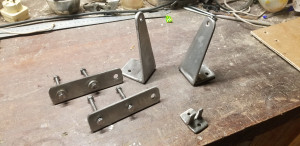

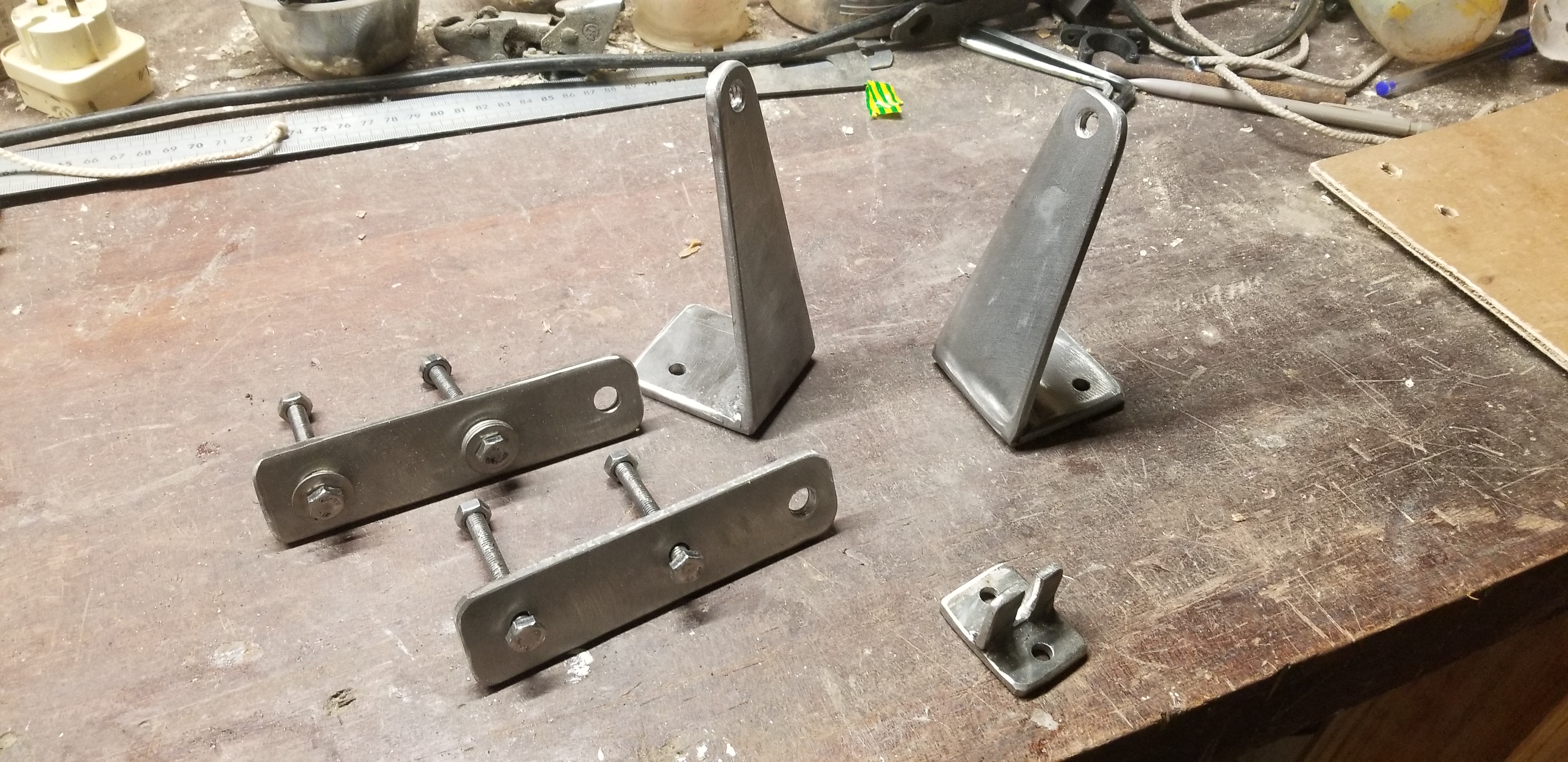

J'ai pu voir le cheminement de la liaison vers la barre, et les cadènes sont maintenant prêtes à être installées. 2 au tableau, 2 au niveau des hiloires, et un bloqueur sur la barre. Ce week-end j'espère .

Casseront pas les cadènes.
Ça tombe bien, moins il y a de jeu, mieux ça vaut.
Re: Un régul' pour Circé
Casseront pas les cadènes, mais l'angle n'était pas bon. Ben oui, une soudure en se refroidissant ça se rétracte... Bon, c'est rectifié, c'est installé, et... c'est testé !
