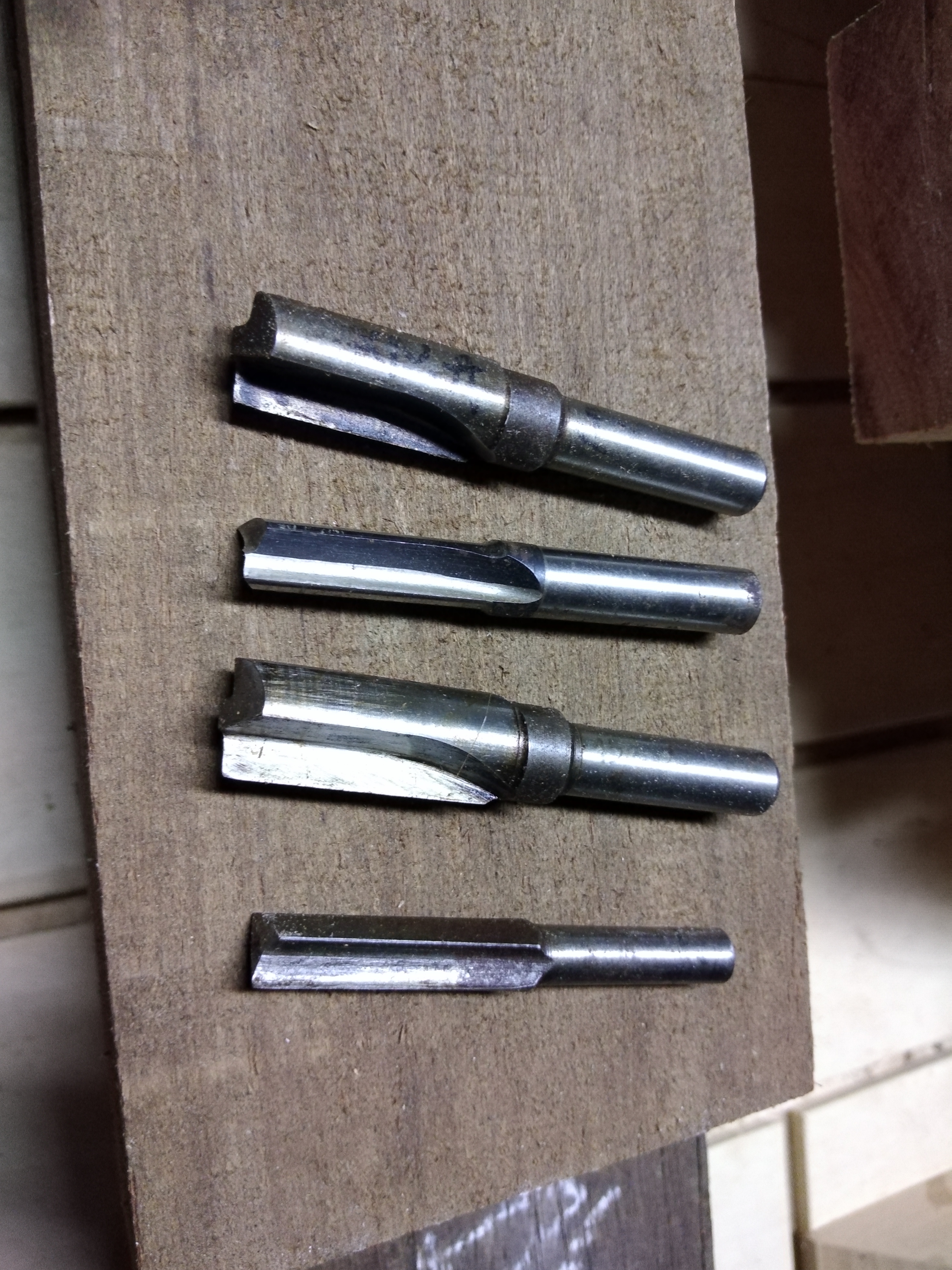

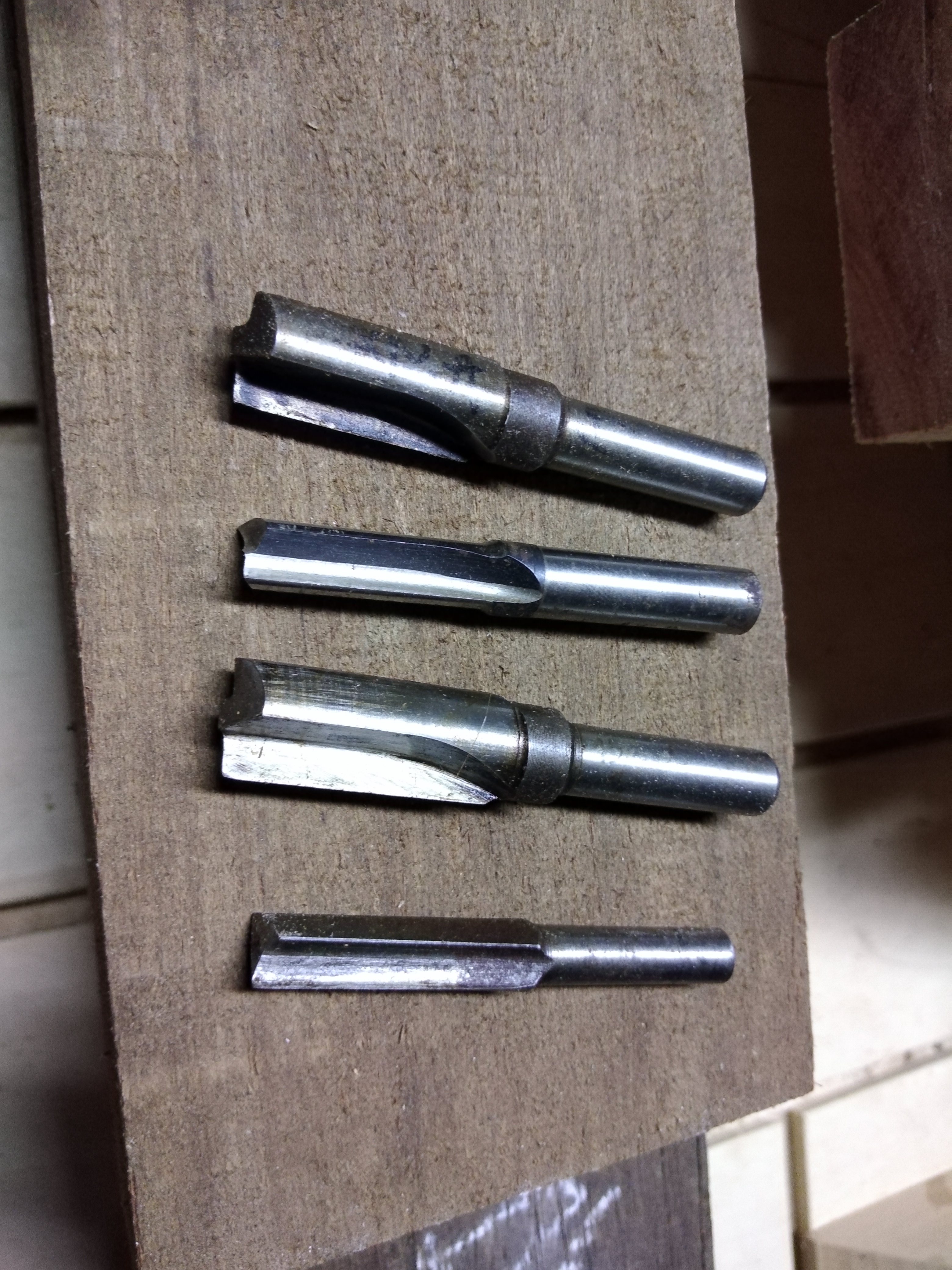

J'ai récupéré ça :
Je pense que ce sont des mèches de mortaiseuses. Faut les faire tourner à quelle vitesse ? Est-ce que je peux les mettre sur ma perceuse à colonne ?
Si je compare les vitesses de ma perceuse à colonne (env 3200 tr/mn) et de mon combiné (plutôt 6500tr/mn) qui n'a pas de mortaiseuse, il y a un sacré gap.

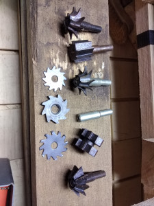

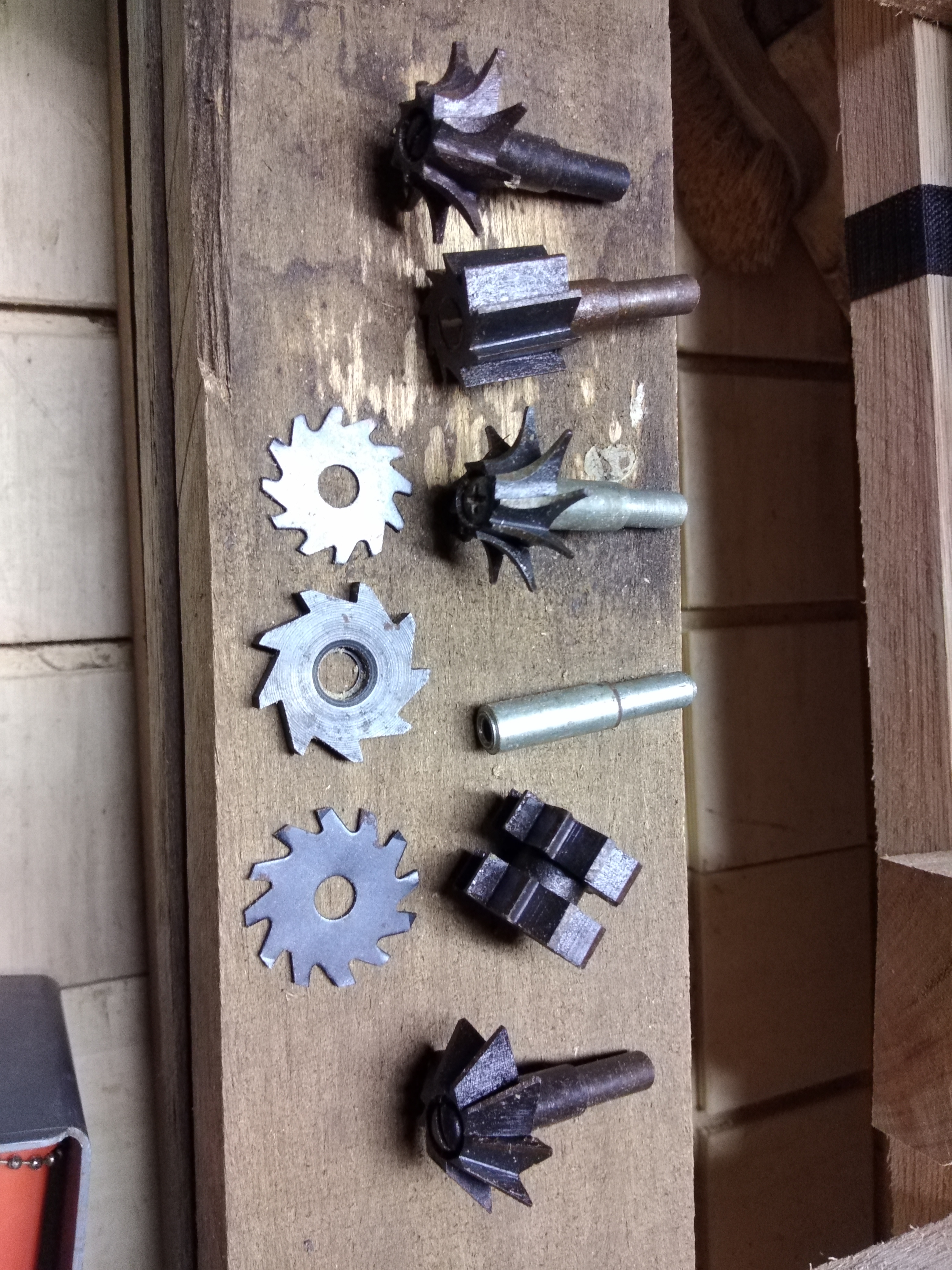

et ça, ça se monte sur perceuse ? sur défonceuse ? Est-ce efficace ?
Re: aiguisage de ciseaux : il était temps
Pour les premières,je pense plutôt à des mèches de toupie,du genre à dresser les chants ou à rainurer. Les mèches de mortaiseuses sont légèrement hélicoïdales et ont une extrémité biseautée. Même si celle ci a un angle plus faible qu'un foret classique.
Les autres, j'en ai une pleine boîte que j'ai récupéré à droite à gauche et j'y ai recours quand,faute de l'outil adéquat,je me lance dans la bidouille mais je ne vais pas plus loin que la perceuse comme outil.
Merci pour la réponse express.
Donc, pour les premières j'en ai pas vraiment l'usage vu que j'ai pas la pince pour la toupie de mon combiné et pour les deuxième, faudrait monter la vieille perceuse filaire sur le support afin de la transformer en toupie ou défonceuse.
Je garde ça dans un coin.......mais ça commence à être bien plein.
