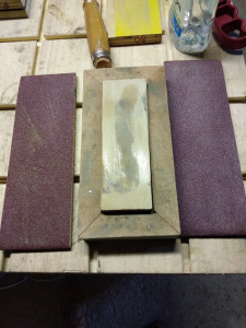

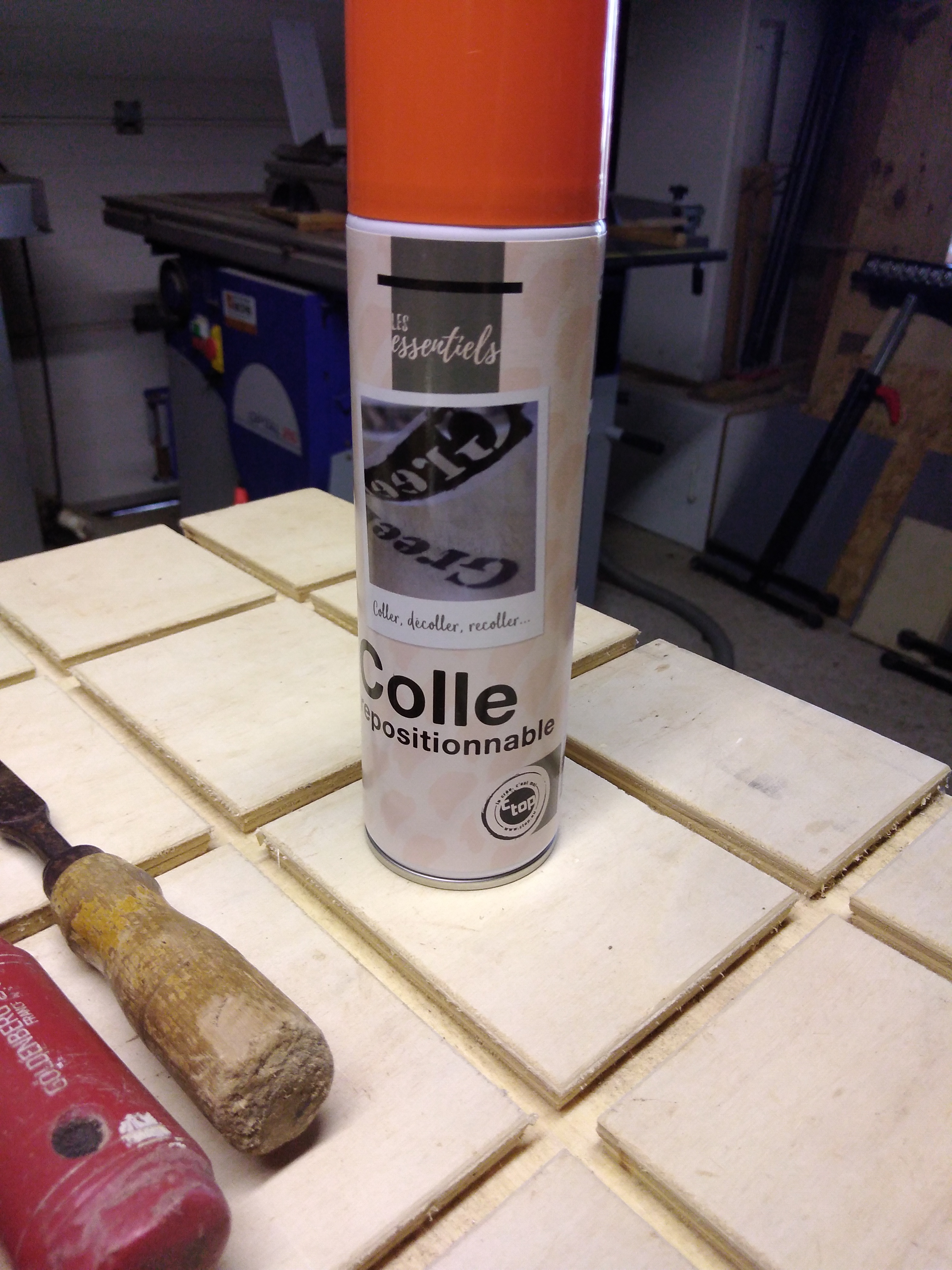

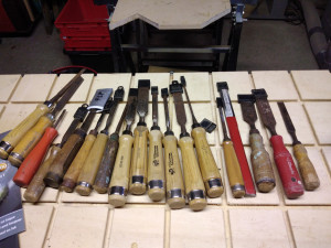

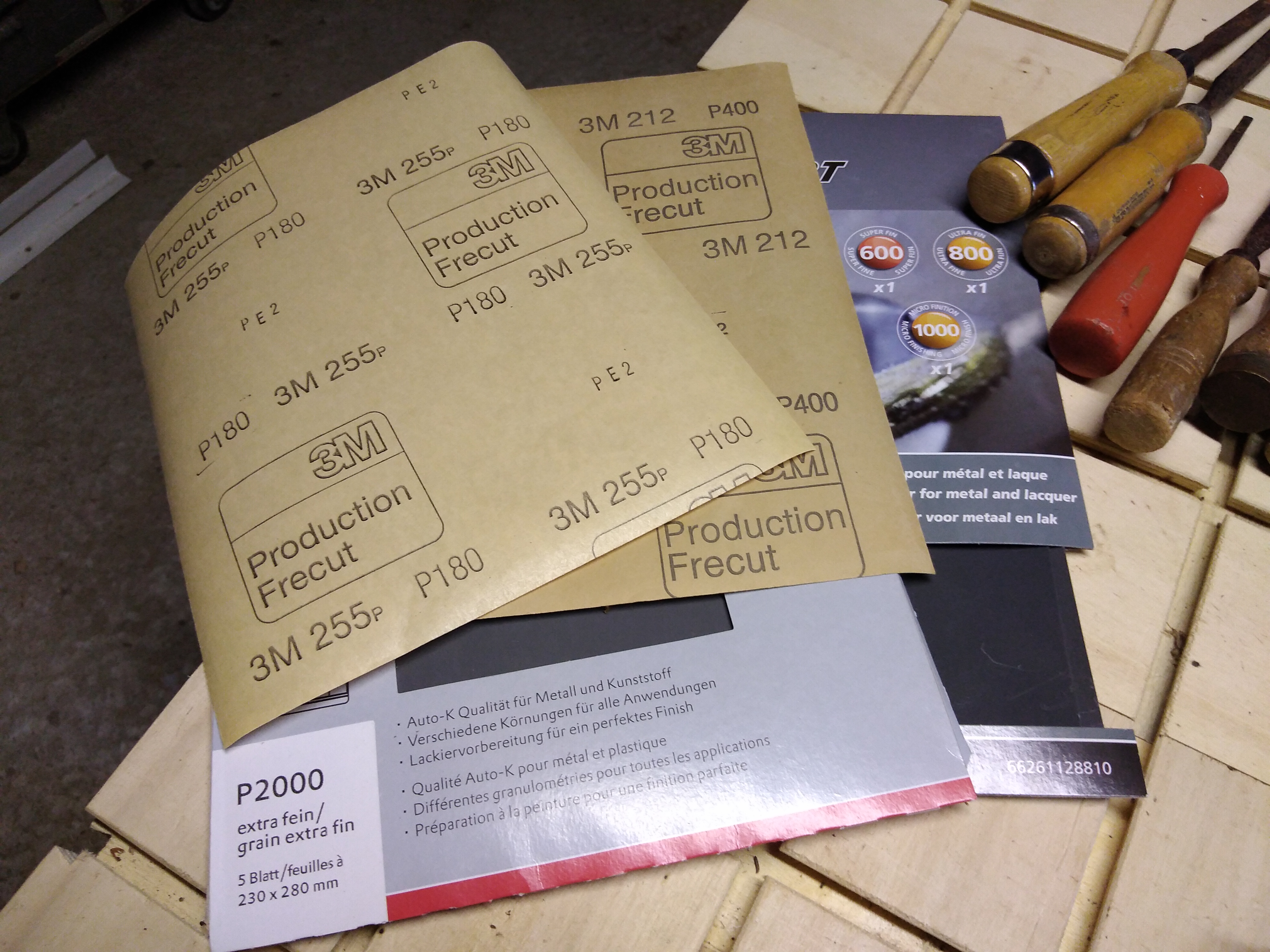

Bon, par ces chaleurs écrasantes (si, si, même dans le 44 il fait très chaud), j'ai décidé d'arrêter de procrastiner sur l'aiguisage de mes ciseaux à bois.
Vous voyez, il y a un peu de retard, et donc du taf.

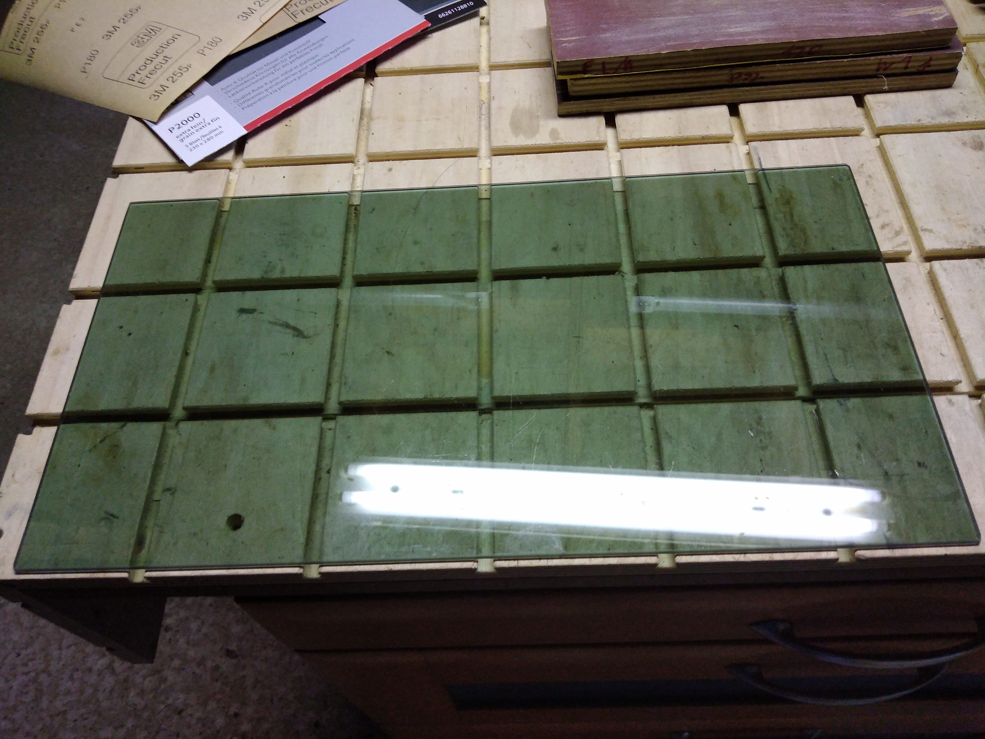

Après le visionnage d'une vidéo, petit approvisionnement :
de la colle repositionnable
une plaque de verre extirpée du capharnaüm de mon atelier
et du papier de verre différents grains

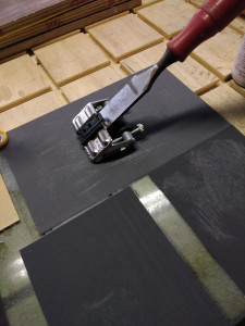

Re: aiguisage de ciseaux : il était temps

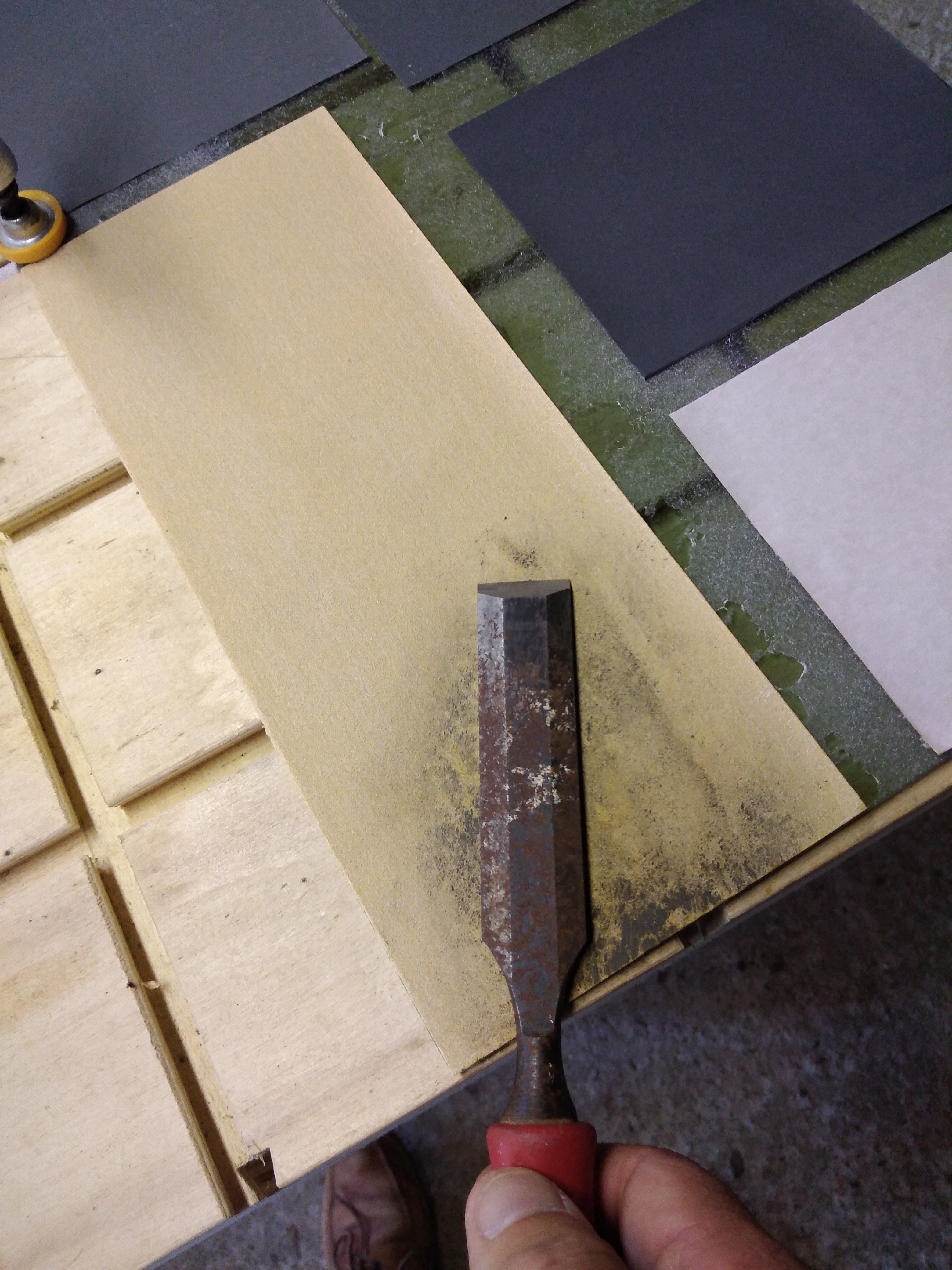

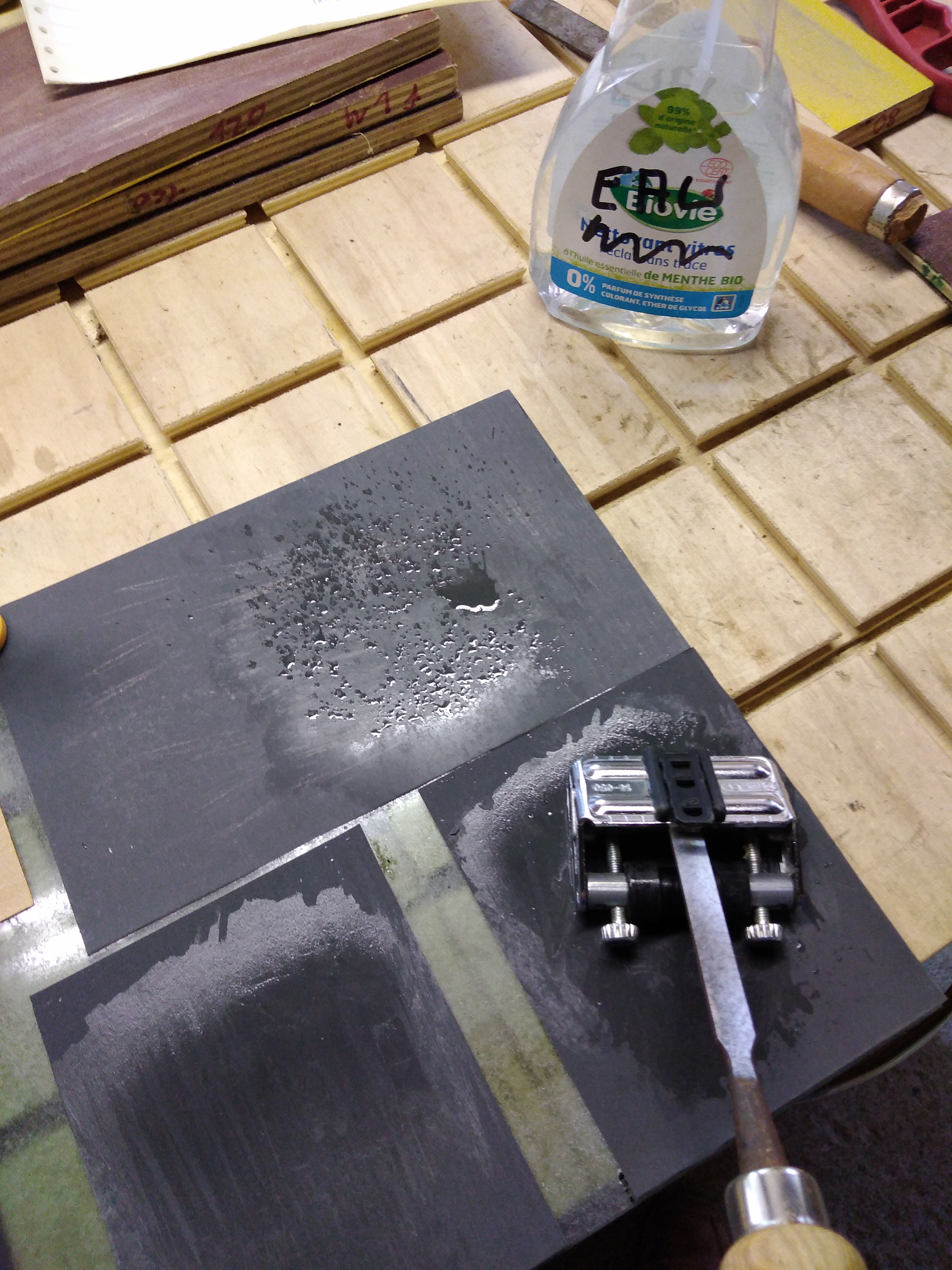

yapluka :
passage du ciseau sur le papier gros grain pour le nettoyer
et une petite passe sur grain moyen. Le résultat me convient. puis mise en place du ciseau sur le petit outil avec molette. passage sur différents grains et bien ça coupe finalement très bien.

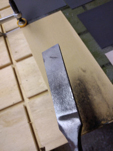

auparavant je faisais ça avec une pierre double grain.
C'était trop galère. Mais vu qu'elle est toute déformée, c'est assez normal.
Alors j'ai entrepris de la re-aplanir avec du papier de verre gros grain pour l'instant. Je passerai au 180 quand ça commencera à avoir un peu plus de gueule.

et combien de temps pour les 19
Un certain temps
Ils ne sont pas parfaits mais, comme pour les couteaux de cuisine, il faut entretenir le tranchant et ça ira bien.
Merci Pilote pour le mini tuto.
C'est une opération qui semble a priori délicate, voire effrayante avant d'avoir essayé, mais qui quand on le fait, n'est au final pas franchement insurmontable.
Et c'est quand même tellement mieux quand les ciseaux coupent!

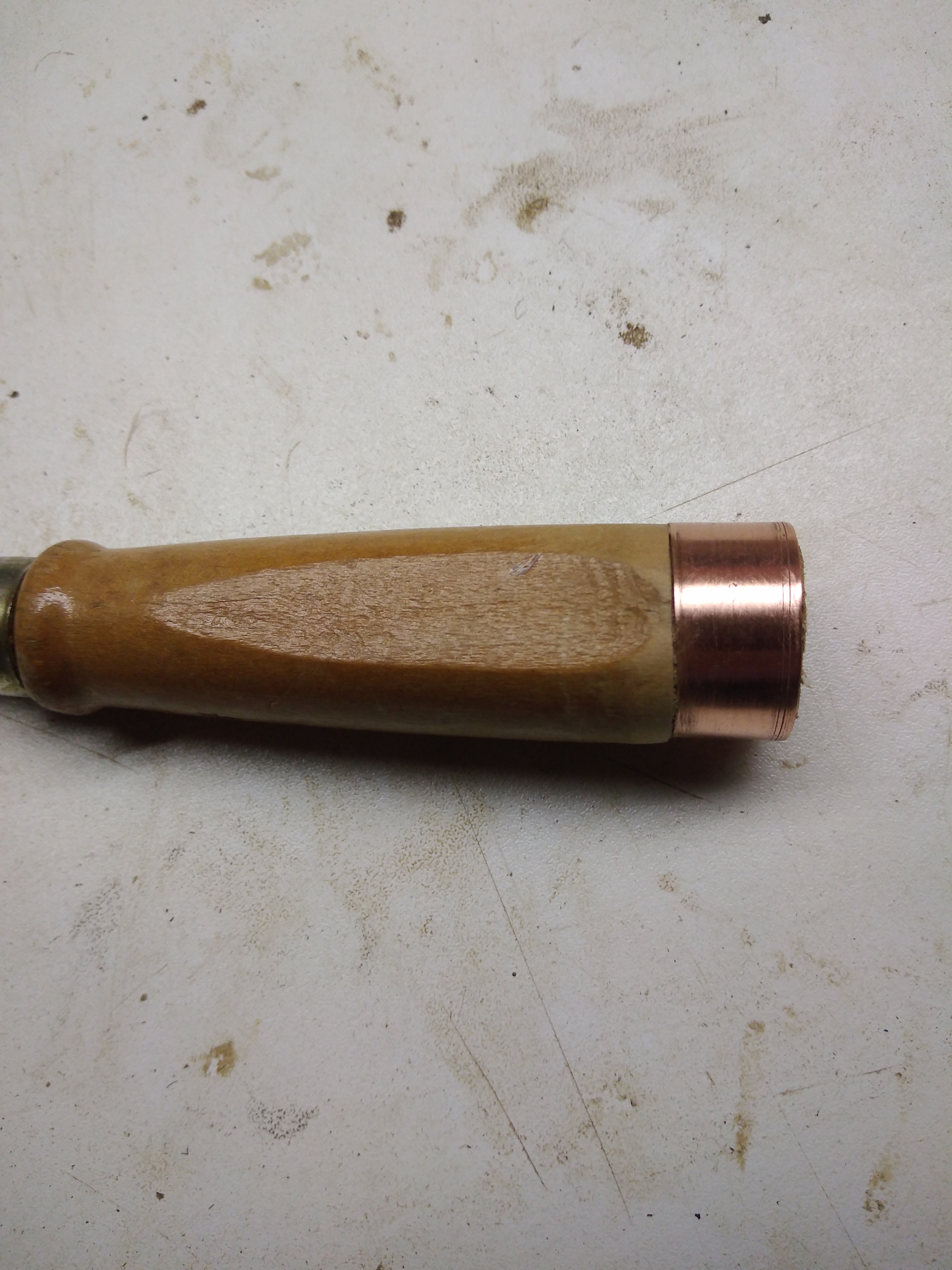

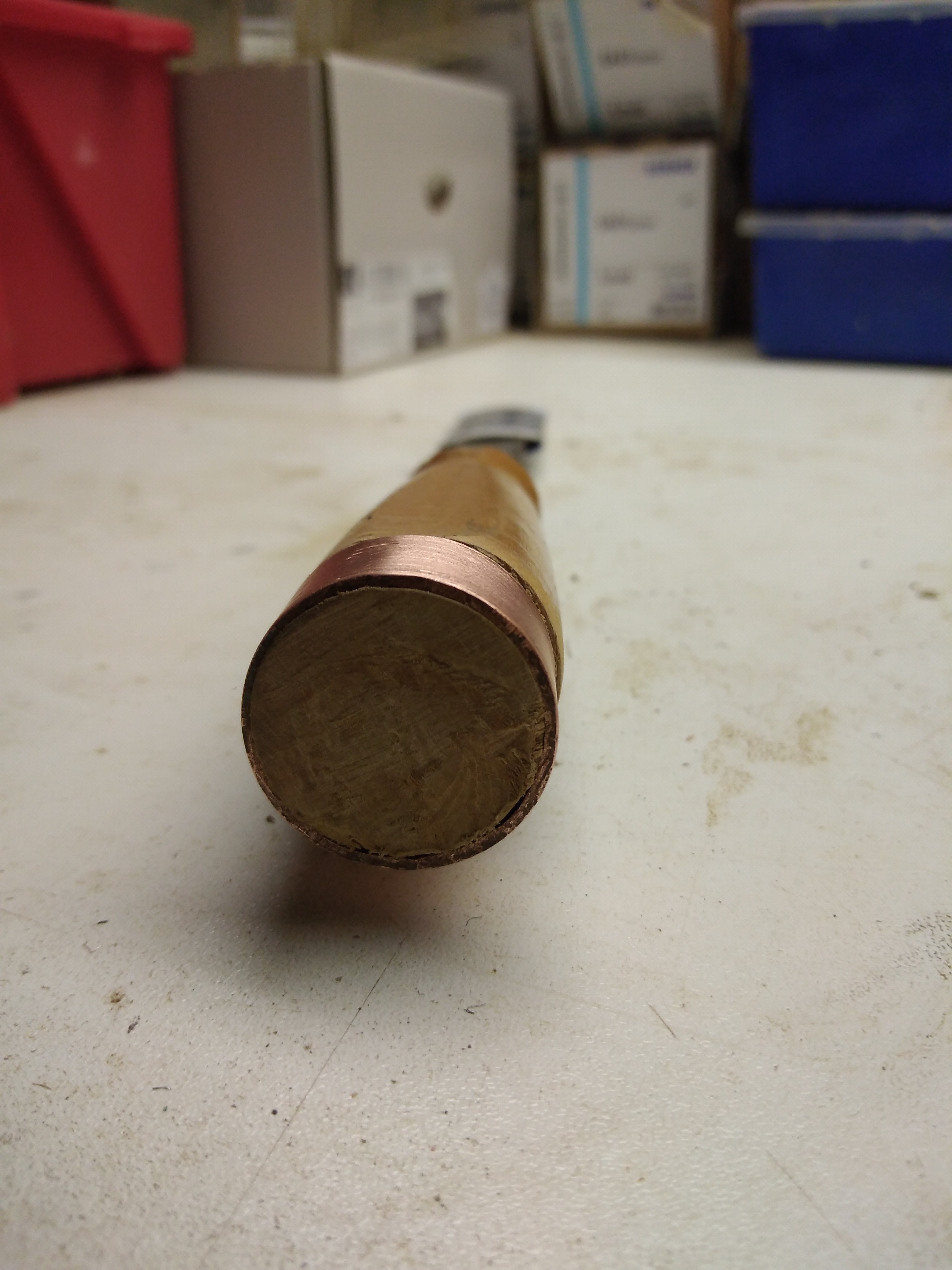

oui, c'est tellement mieux quand les ciseaux coupent.
et c'est tellement mieux aussi quand la tête tient bien.
ajout d'un morceau de tuyau en cuivre.

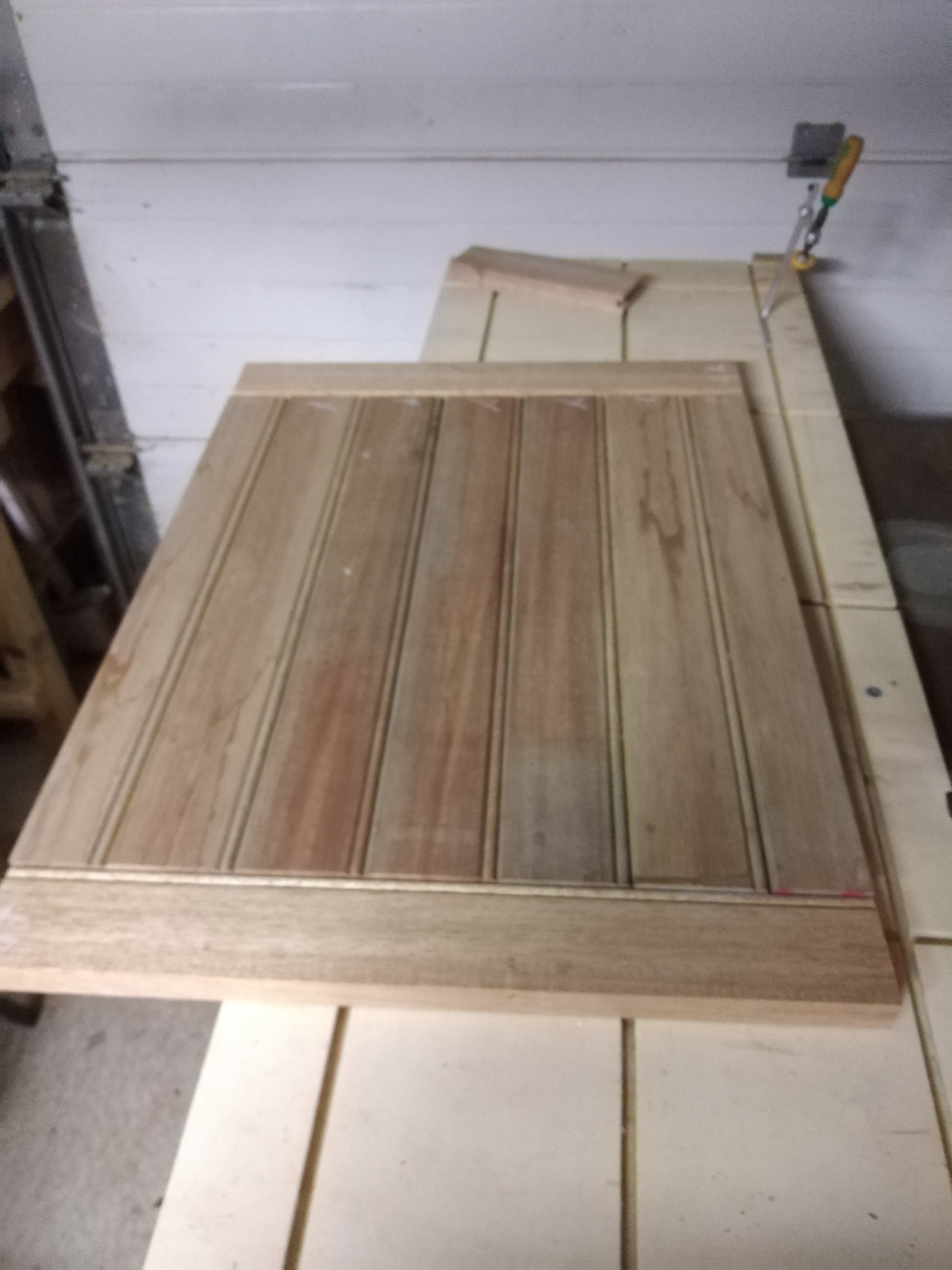

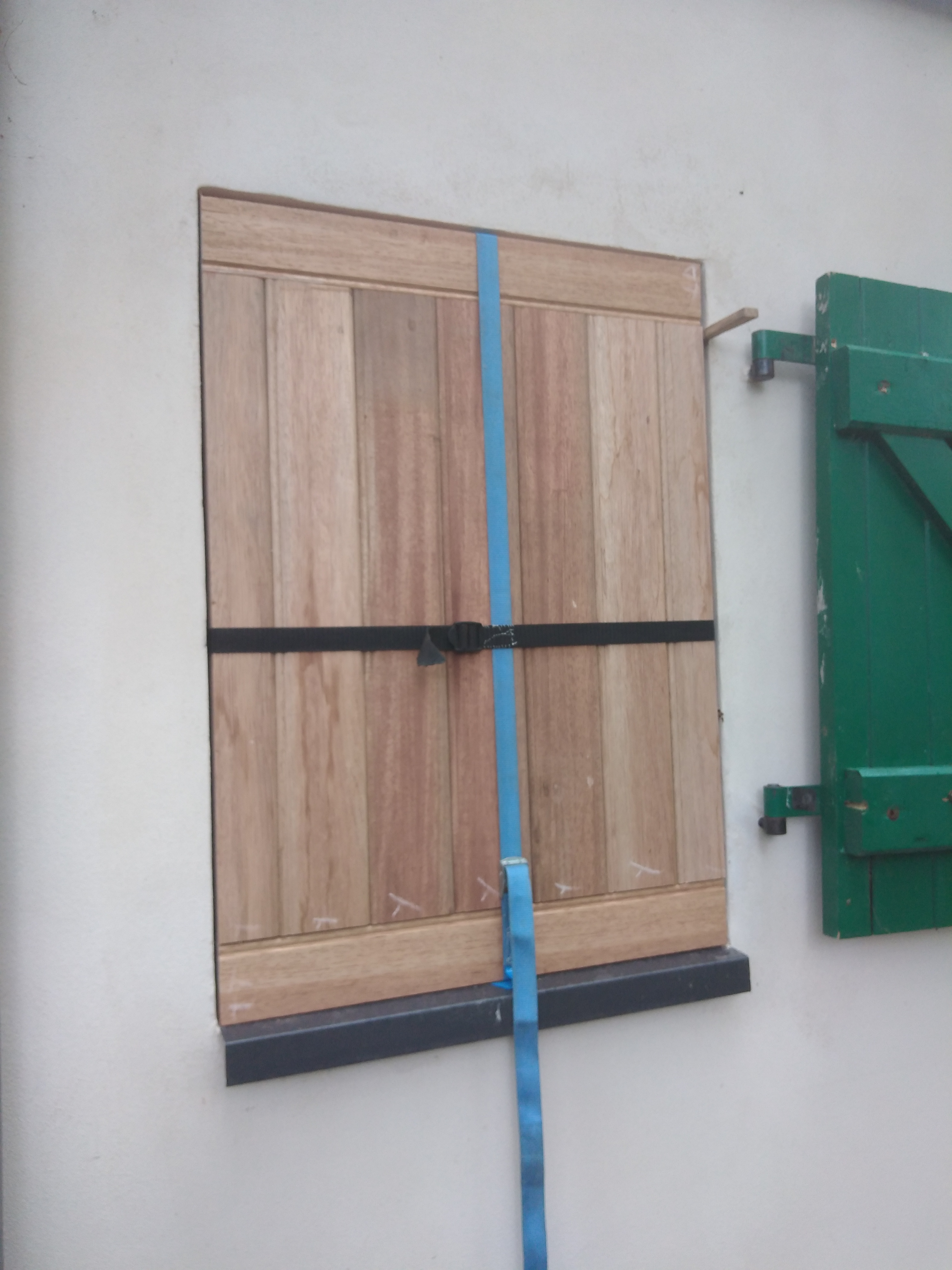

ça m'a bien servi pour fignoler ceci :
je m'attaque à la réfection de quasiment tous les volets de la maison.
Question : vous mettriez quoi comme protection sur du bois exotique ?
On m'a proposé ça :
il parait que la résine polyuréthane incluse est élastique et laisse respirer le bois.
Sinon, une autre solution ?
On m'a proposé ça :

De mon expérience, la microporeuse est un excellent accélérateur de pourriture.
Un bon primaire avant toute chose, éventuellement un coup d'enduit gras en bouche-pores et après tu as le choix: glycéro, alkyde, peinture à l'eau. Attention aux clous ou vis avec cette dernière, ils se mettent immédiatement à rouiller.
J'avais protégé mon portail comme ça, en plus de devenir grisâtre il a pourri très viteMarmotte a écrit : 27 oct. 2023 17:37 Une méthode de vieux donc de grand père et non de bonne fame
un mélange de 50% d'essence à la térébenthine et 50% huile de lin
J'aimerais bien que ça tienne un bon moment. J'ai pas envie de les refaire dans 20 ans.
Il faudrait une couche gore tex qui laisserait respirer.
ou du sunbrella
- Messages : 1645
AH bon çà fait dix ans que je traite "LA MARMOTTE" avec ce mélange ill n'y a que l'intérieur du puis de dérive qui a pourri, et c'est le seul endroit non traité
pourtant beaucoup de peintre préconisent l'huile de lin avant peinture et l'essence de térébentine ne sert qu'a accélérer le séchage qui sans cet ajout est très long.
dernière chose le bois grise naturellement par contre le pourrissement m'étonne
Je n'ai pas été surpris, car quand je m'étais décidé pour cette recette, je m'étais dit : "il suffira d'en rajouter une couche rapidement tous les ans et ce sera bon". Mais étonnamment, je ne l'ai pas fait
Alors si tu es certain de l'entretenir régulièrement, pourquoi pas ?
