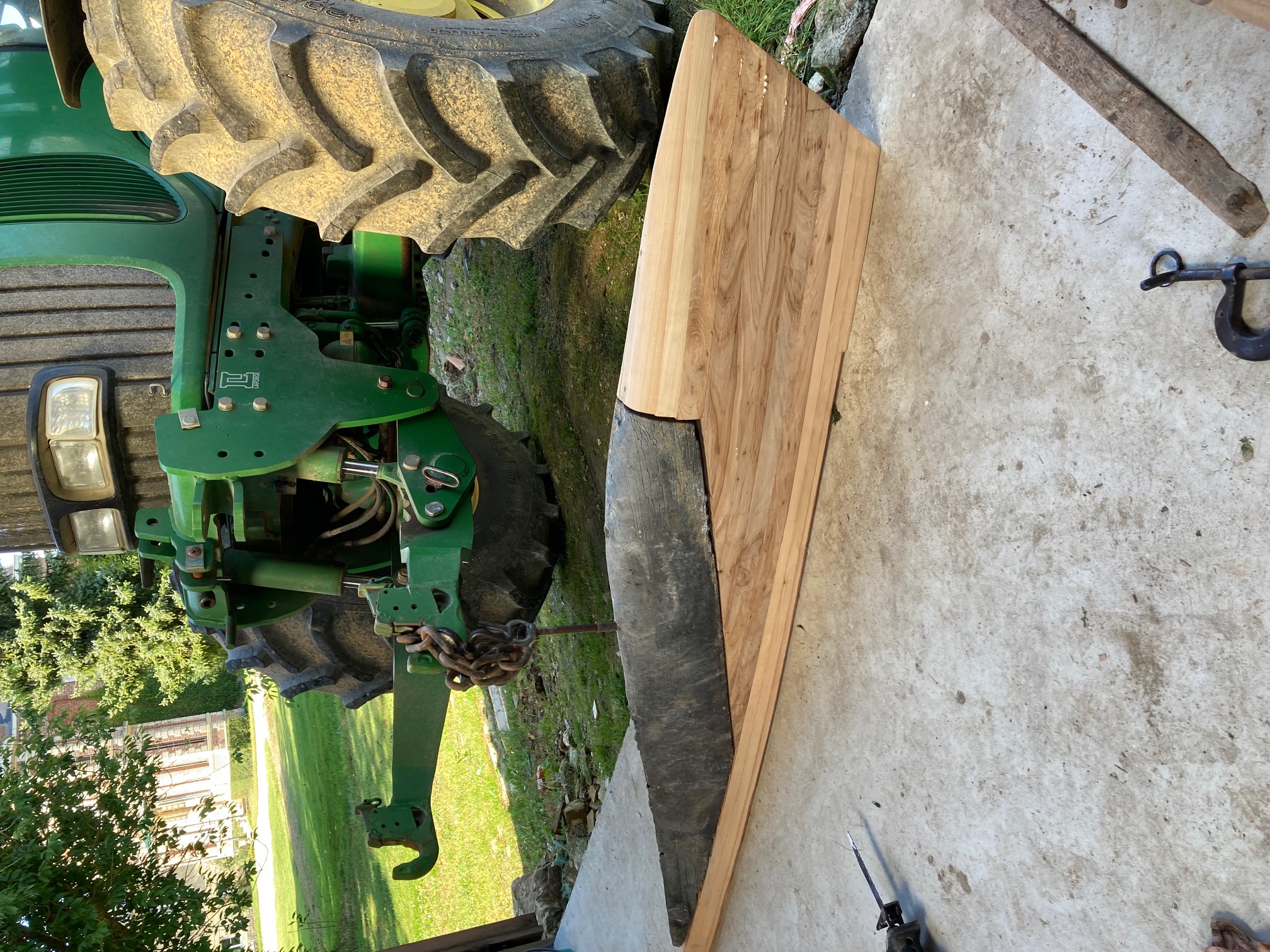

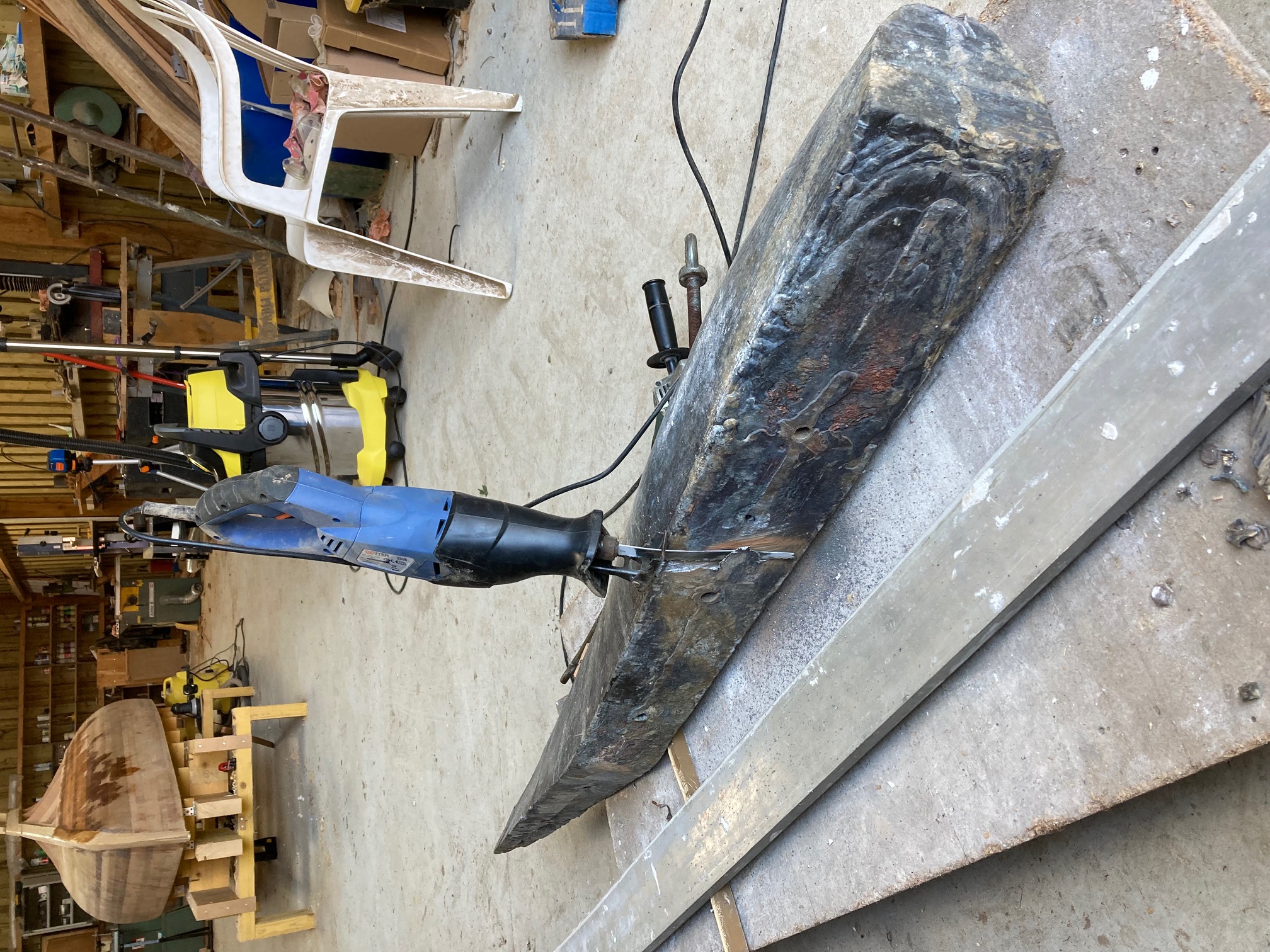

On peut utiliser un rabot électrique, en prenant soin de prévoir une bâche pour récupérer les copeaux de plomb. Bon, ça va bien flinguer les lames du rabot, mais ça fait le boulot.
Re: Sitta 6.5 12m2 du Havre
Rabot électrique, effectivement mais également ciseau à bois, éventuellement scie sauteuse avec lame bois, égoïne, râpe. Oublier la scie à métaux, les limes ou la ponceuse. Ensuite, primaire et enduit pour lisser la chose.

N'y a t'il pas des rabots type 'écouane de carrrossier' qui pourraient être adaptés pour travailler ces lests?
Les écouanes sont utilisées en carrosserie pour travailler l'étain, mais j'imagine qu'on puisse s'en servir pour du plomb...

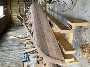

Ça monte et s’arrondit!
Le lest ce sera pour plus tard, je navigue ce WE!
C'est bien de changer de loisir de temps en temps : ça permet d'éviter la lassitude.

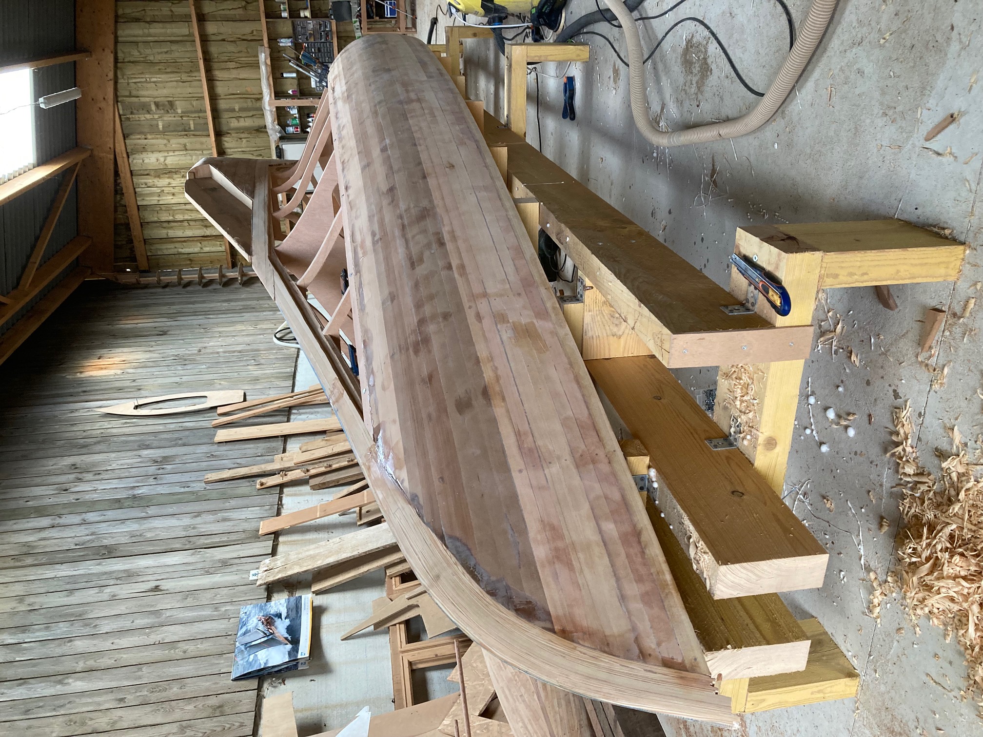

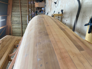

Surtout que, même si l'on voit bien la coque se former, le collage des lattes doit sembler un peu répétitif ?

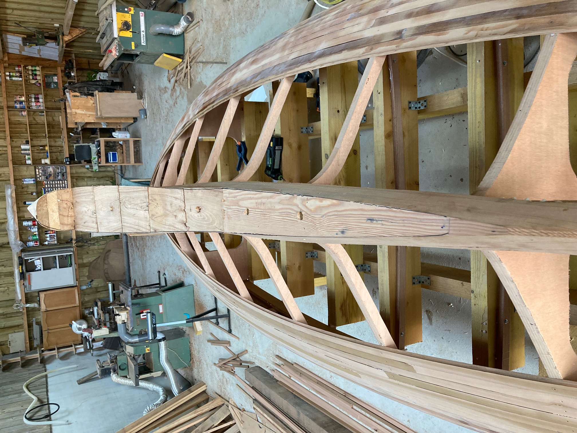

Oui c'est long et repetitif... surtout qu'il faut scarfer, couper la PU qui déborde, poncer, sentir l’arrondi uniforme, poncer, faire les joints et boucher les trous a l’enduit epoxy, poncer et re-poncer sachant qu'a la fin du lattage il va falloir penser a un ponçage général!!!
Mais il n'y a qu'un mot: la Passion!
Alors oui la navigation permet de penser a autre chose. Par exemple dans la houle lorsque le bateau fait un gros plat: "Est ce que mon joint congé va tenir, et mes cadénes de haubans, etc..."

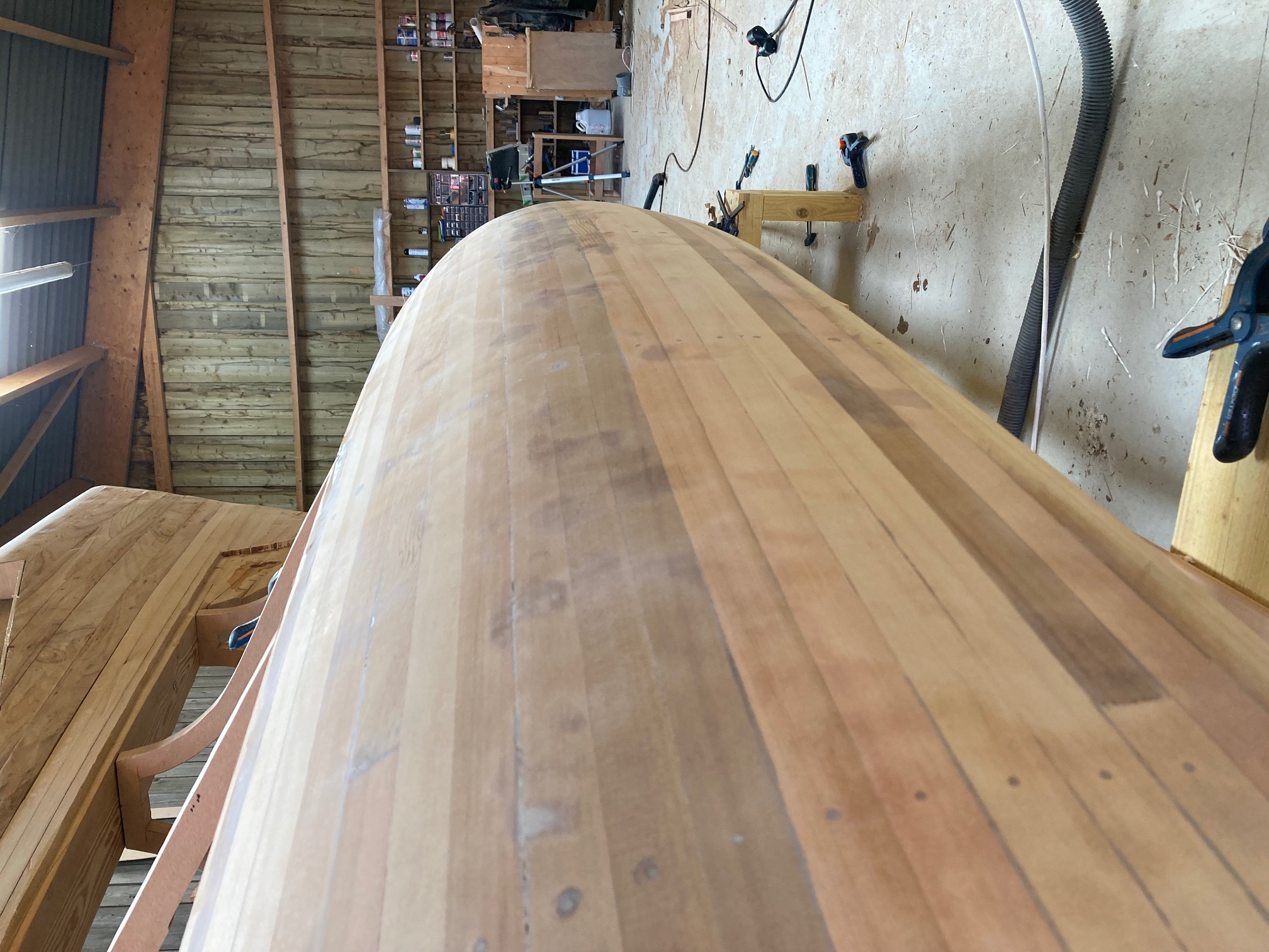

j'aime bien le strep-planking, on a l'impressuion d'avancer à chaque latte, de dominer les formes.
C'est long, on en a plein les doigts, mais les courbes apparaissent, c'est un rêve éveillé !

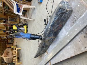

Aujourd’hui je me suis attaqué au lest.
Découpe des appendices a la scie sabre. Pas de problèmes, ça coupe comme du bois.
Dépose de la quille et pose du lest dessus. Il n'y a pas de rectifications a faire. Le travail d'avant était bon.
Repose de la quille percée pour tiges de support du lest.
Je suis bien content d'avoir passé cette étape!
