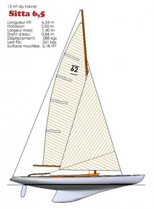

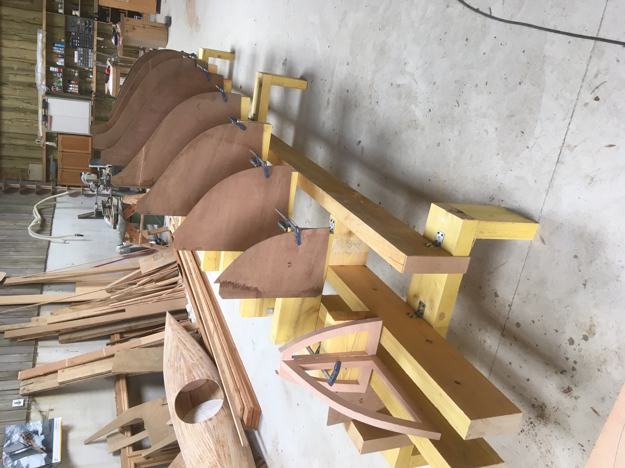

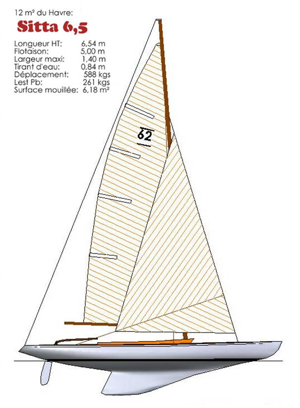

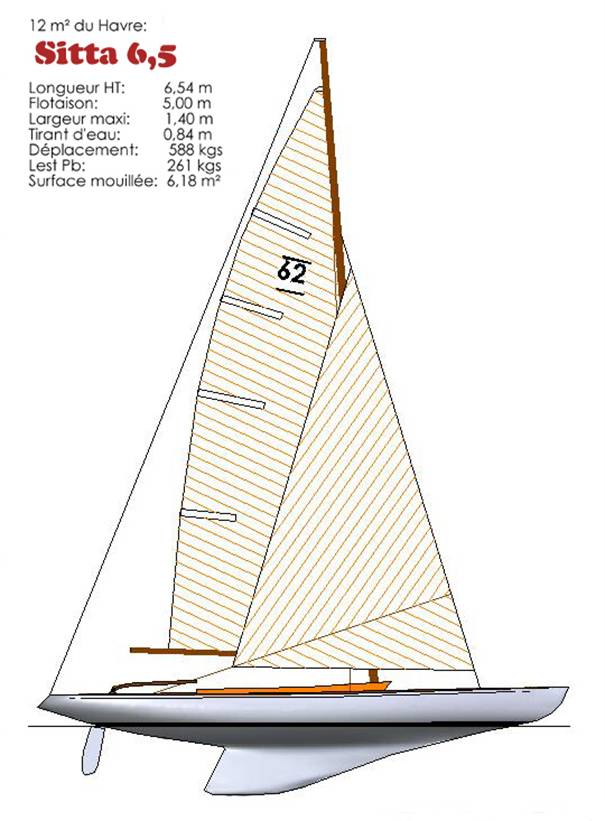

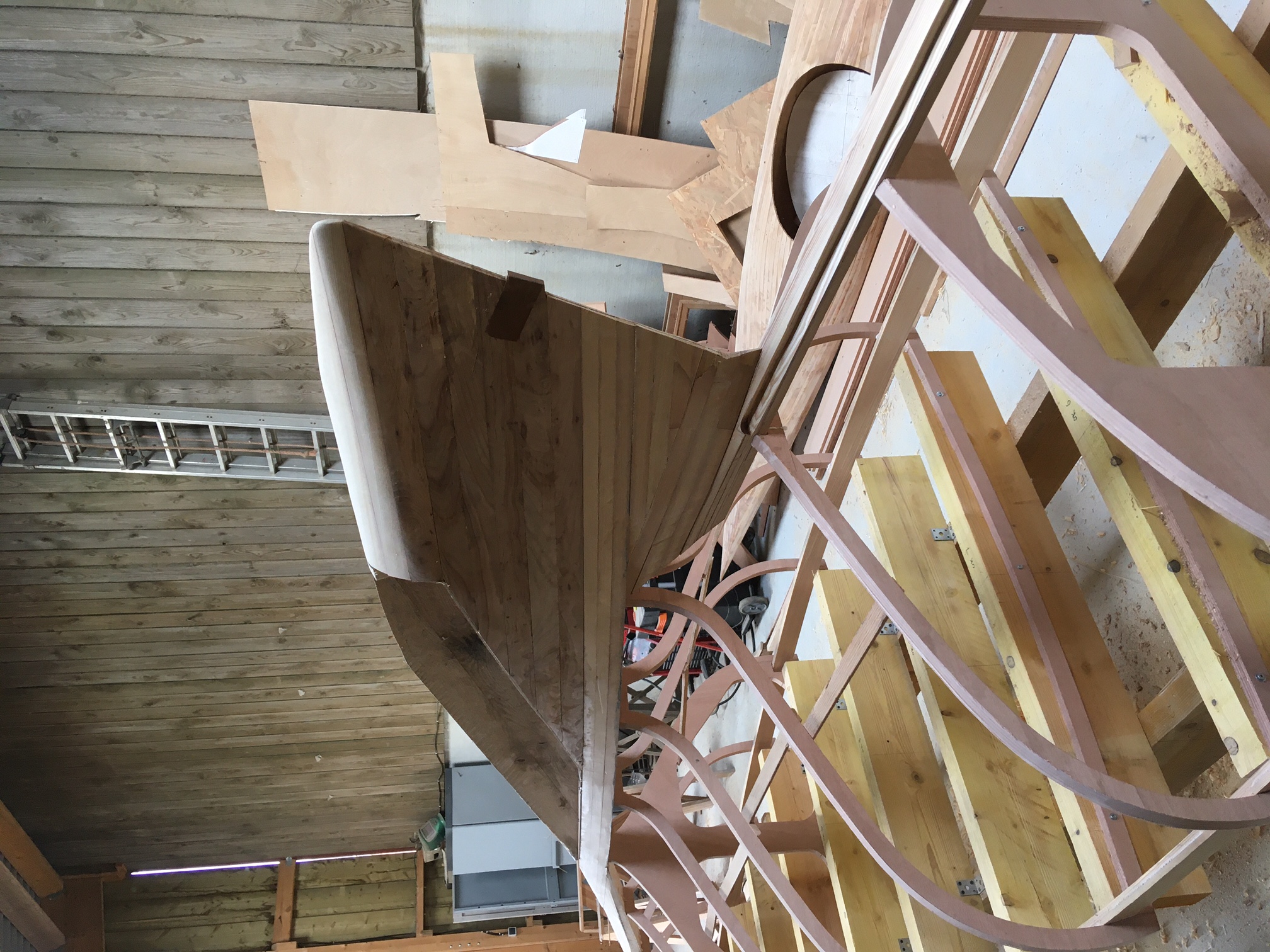

Après la construction d'un Tiknot, un Corsaire et 2 kayaks de mer en strip-planking, me voici lancé dans la construction d'un Sitta 6.5 dessiné par Bruno Jeanson.
Ce bateau sera réalisé en strip-planking bouveté red-cedar sur membrures CP 22mm, suivi d'une stratification epoxy.

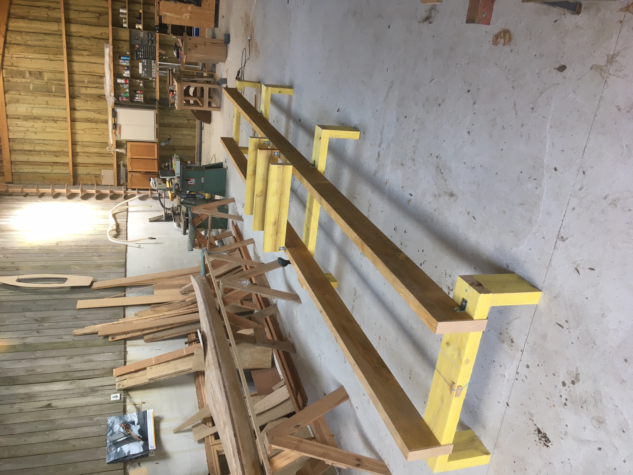

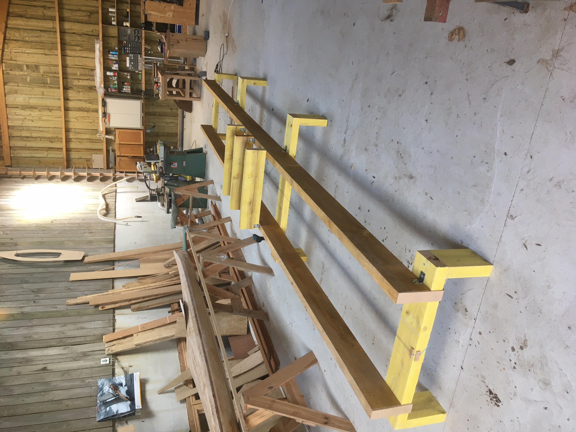

Comme il y a un début a tout, voici la première photo du chantier avec le début de réalisation du marbre.
A suivre pour la fin du marbre.

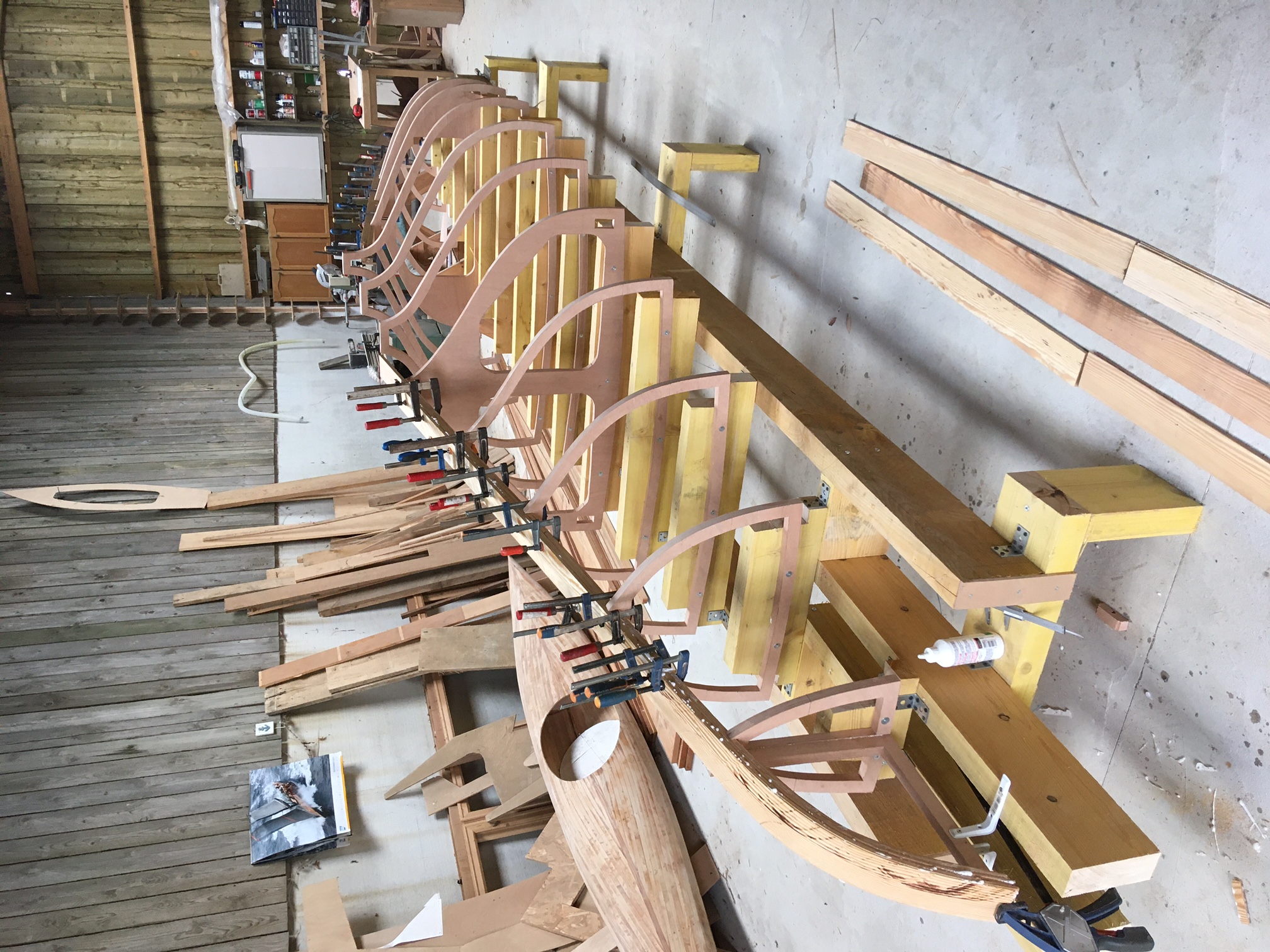

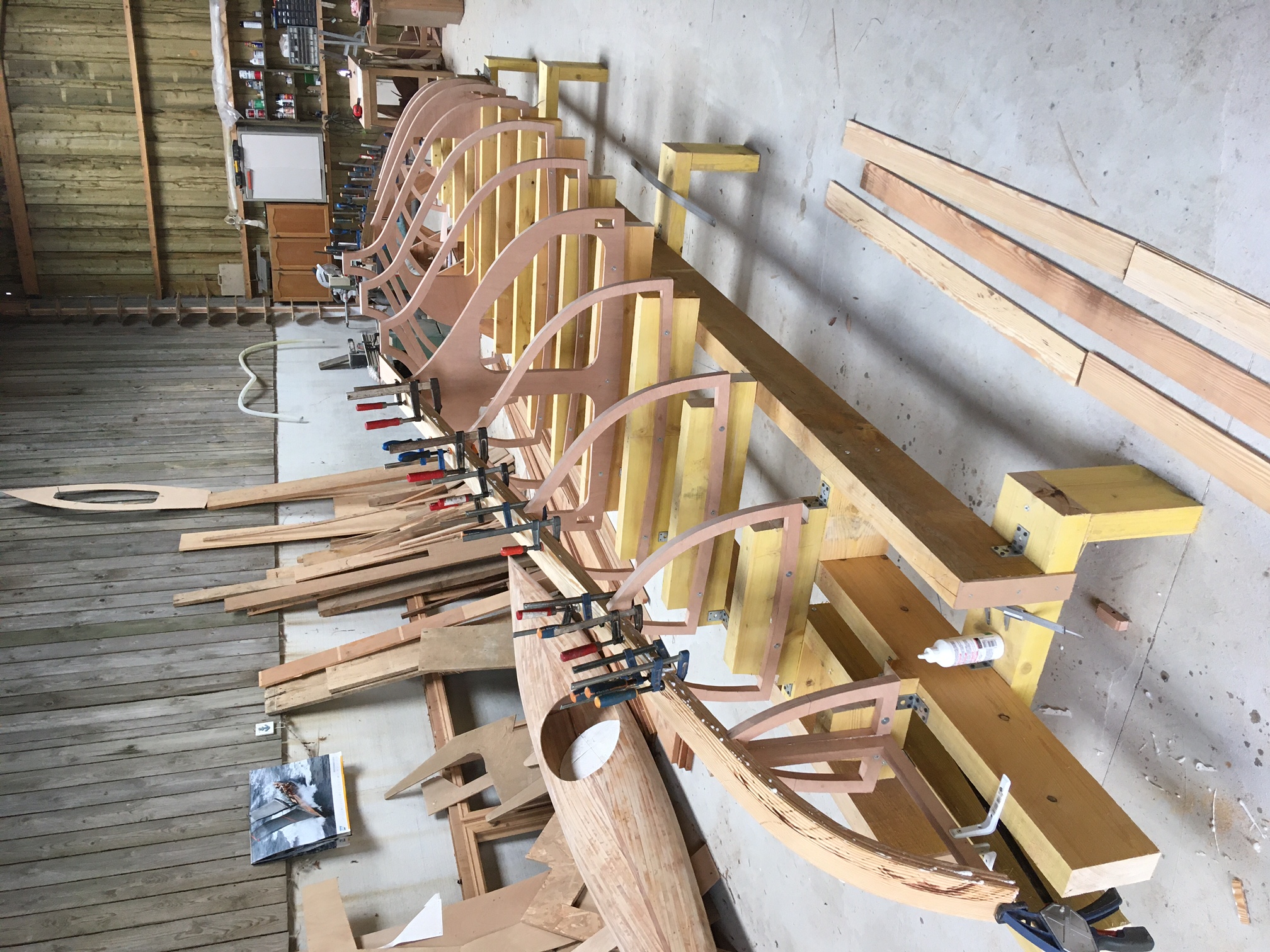

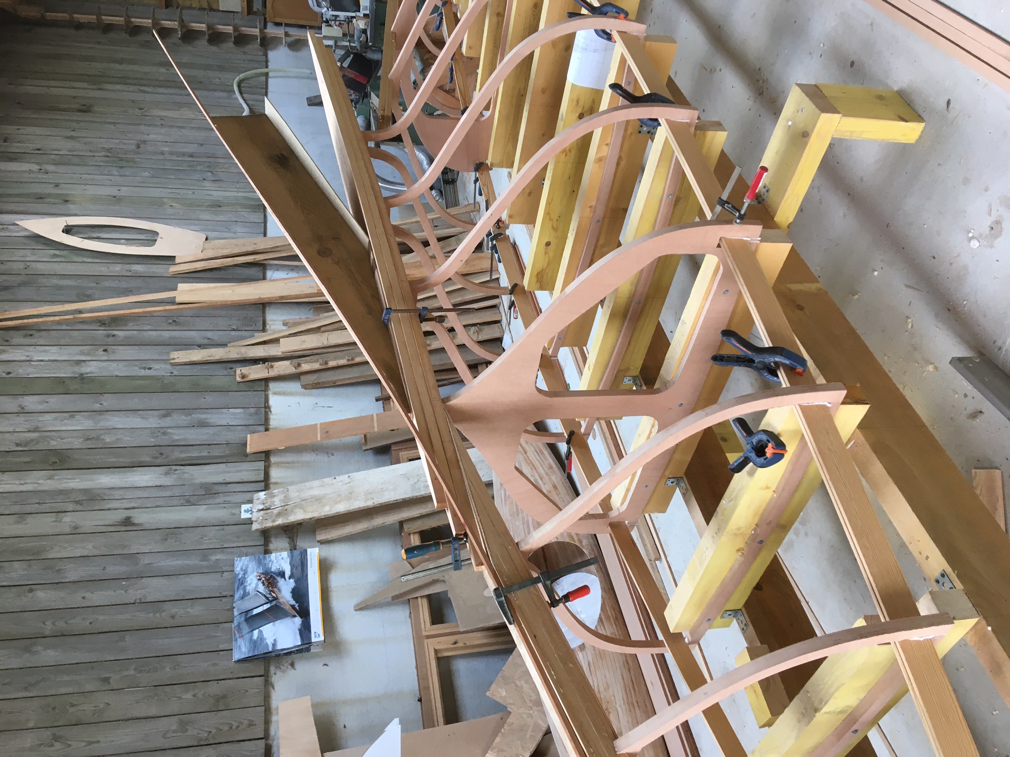

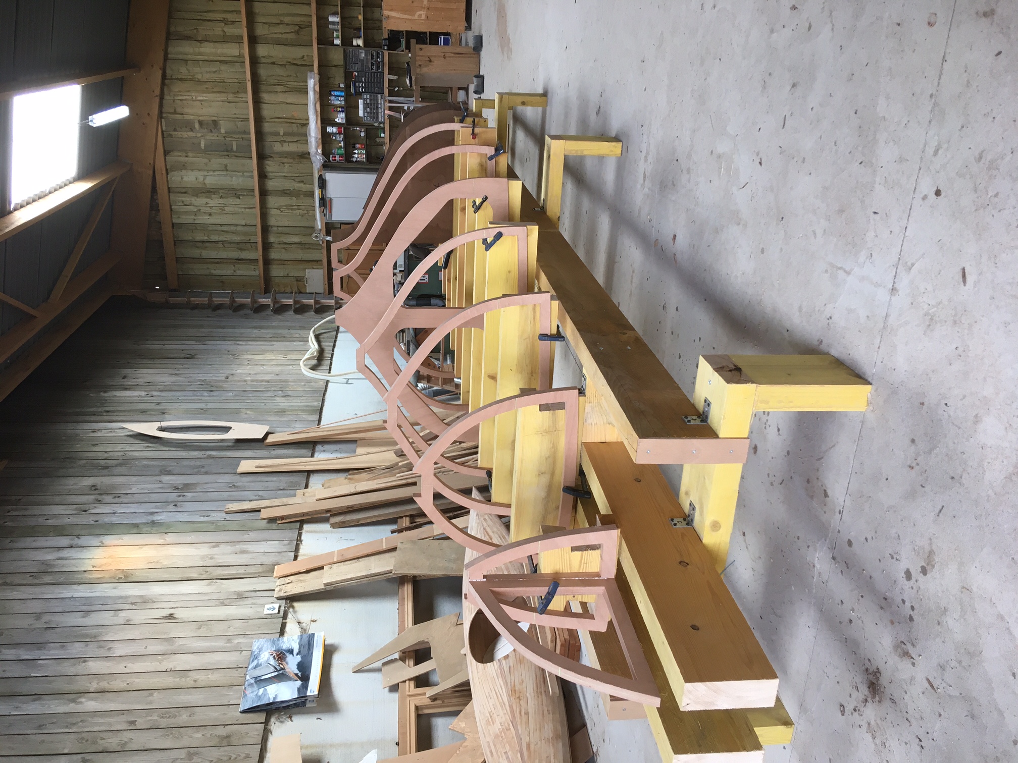

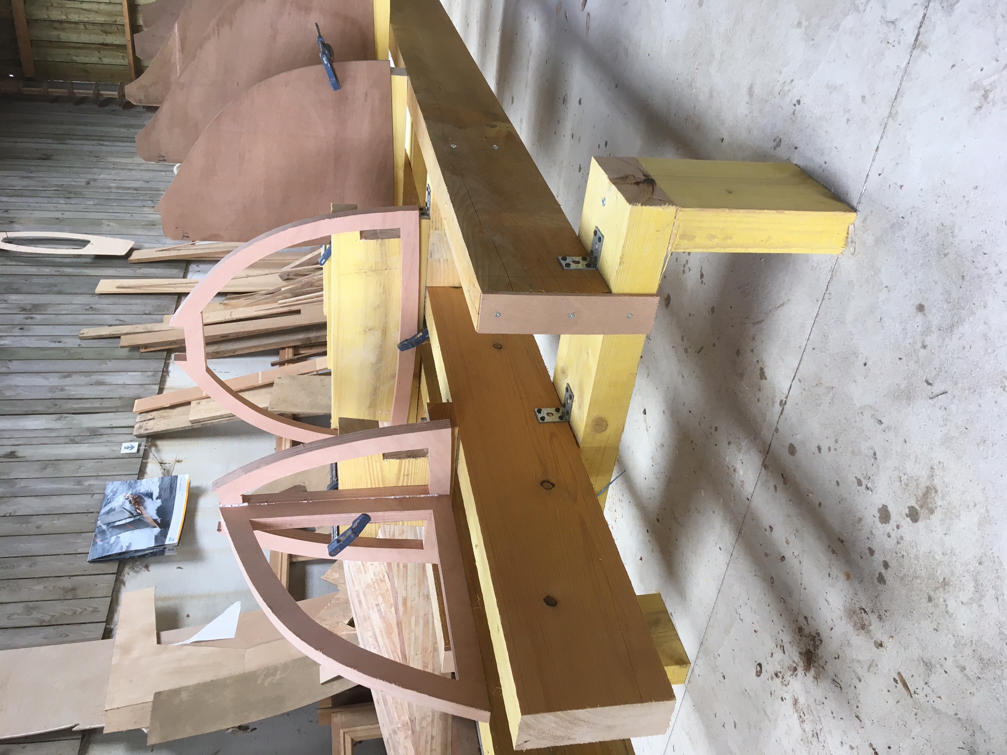

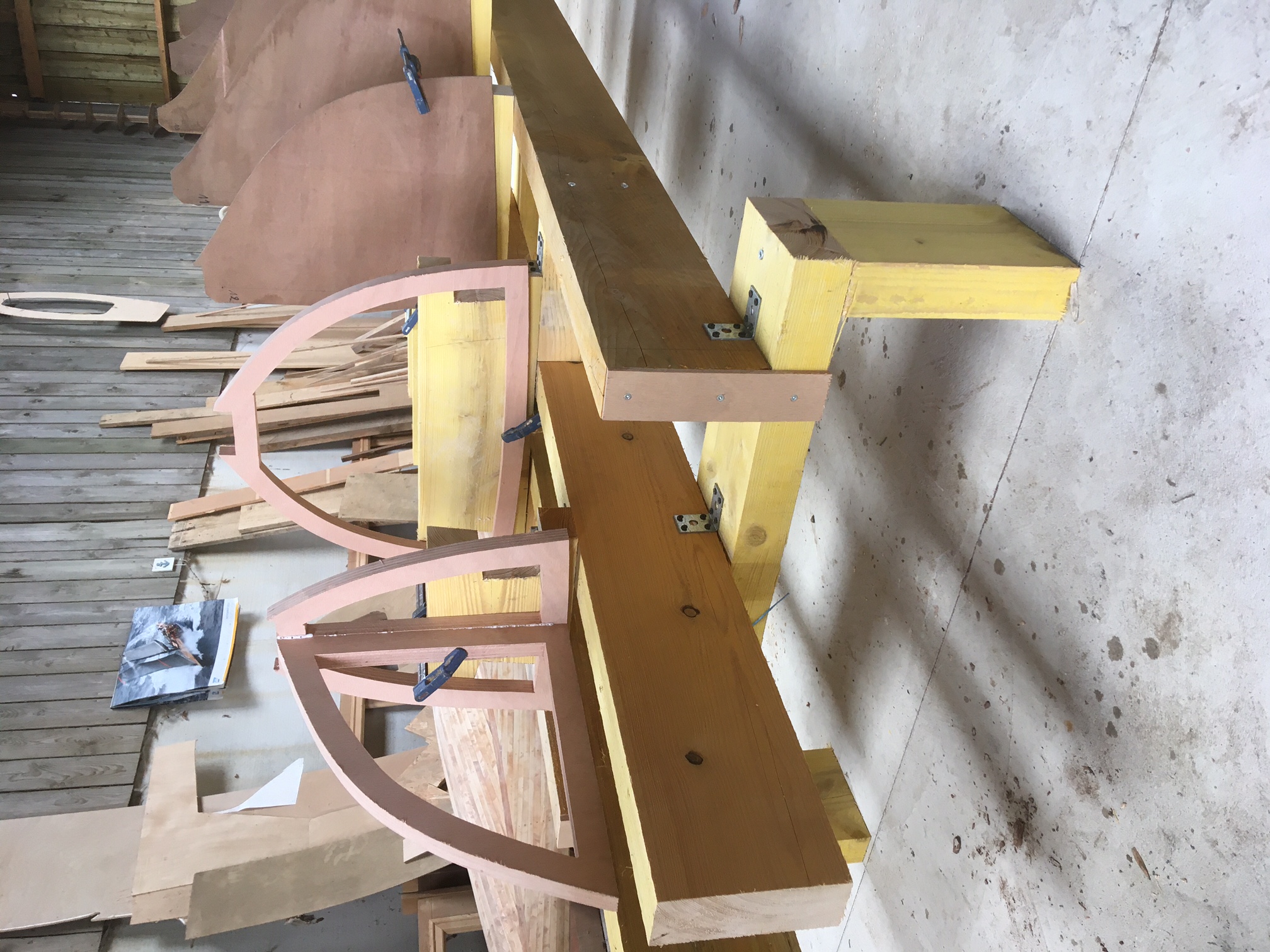

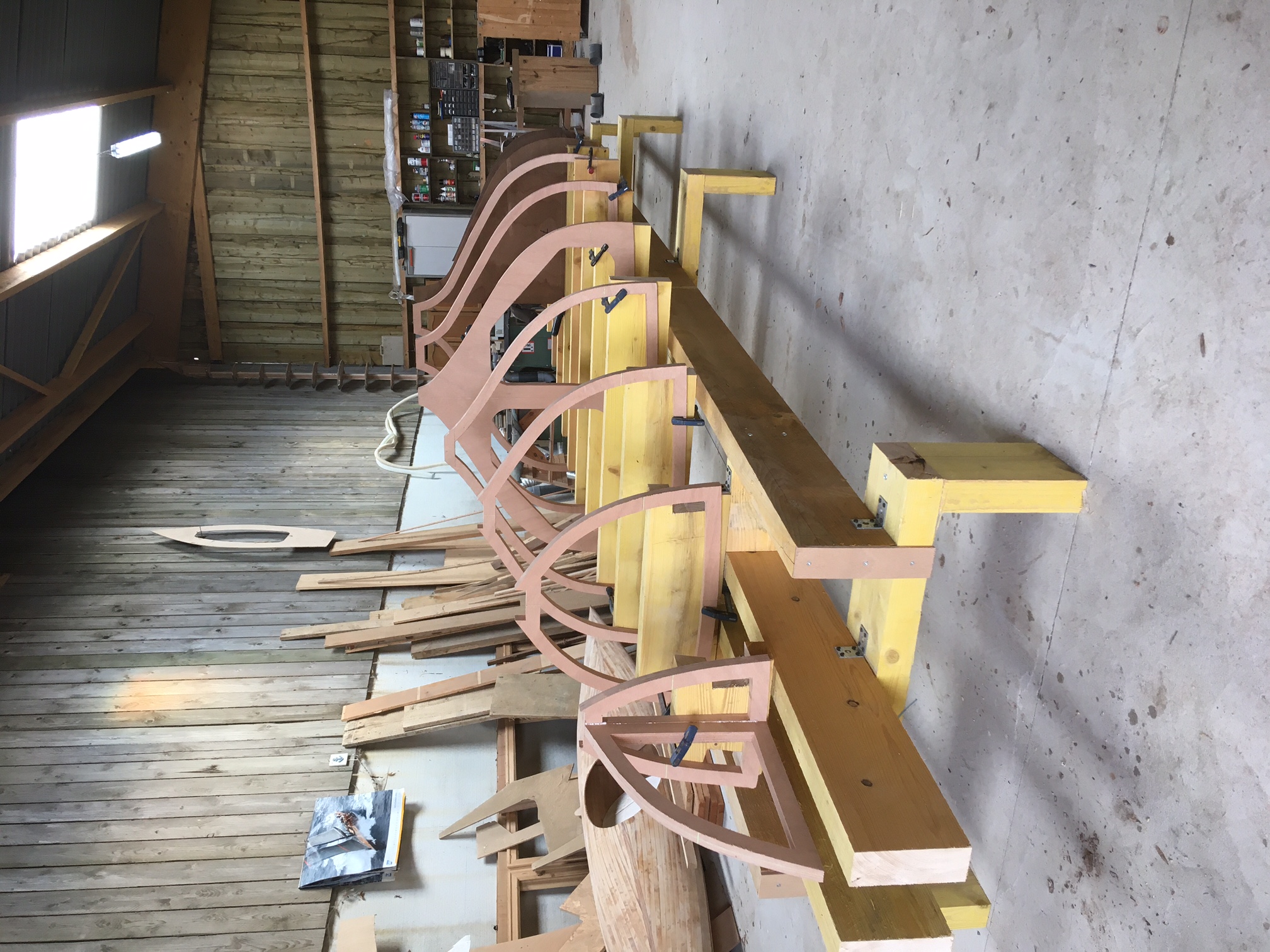

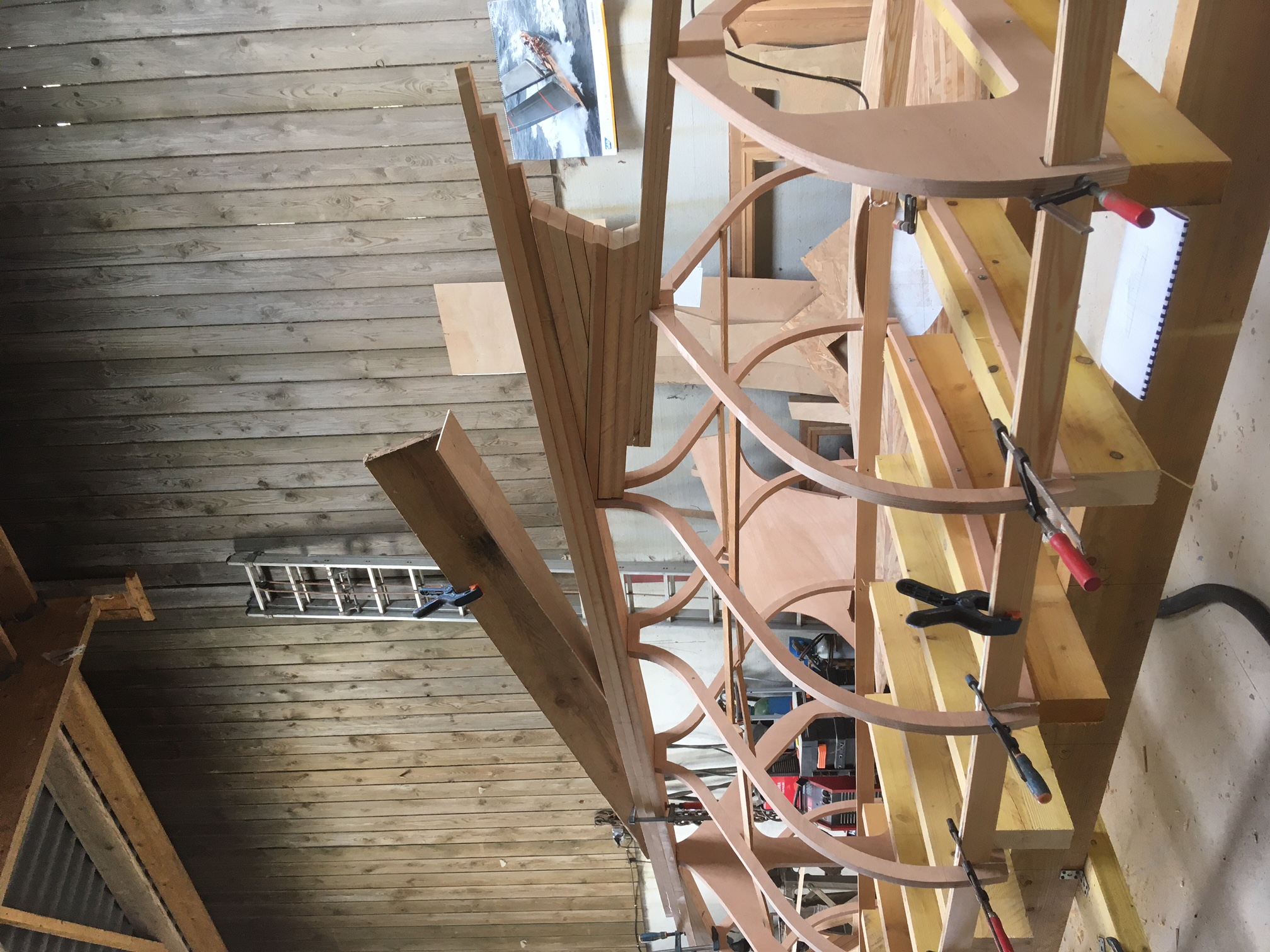

Mise en place des gabarits de couple ainsi que l’étrave et ajustement du marbre pour le passage de la bauquière.

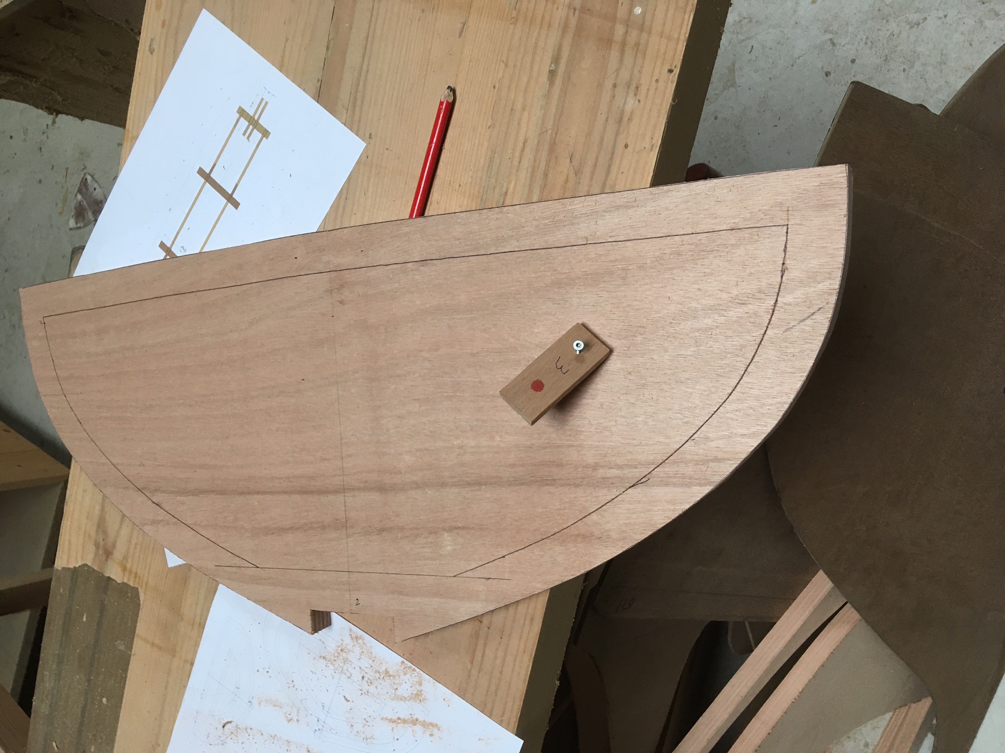

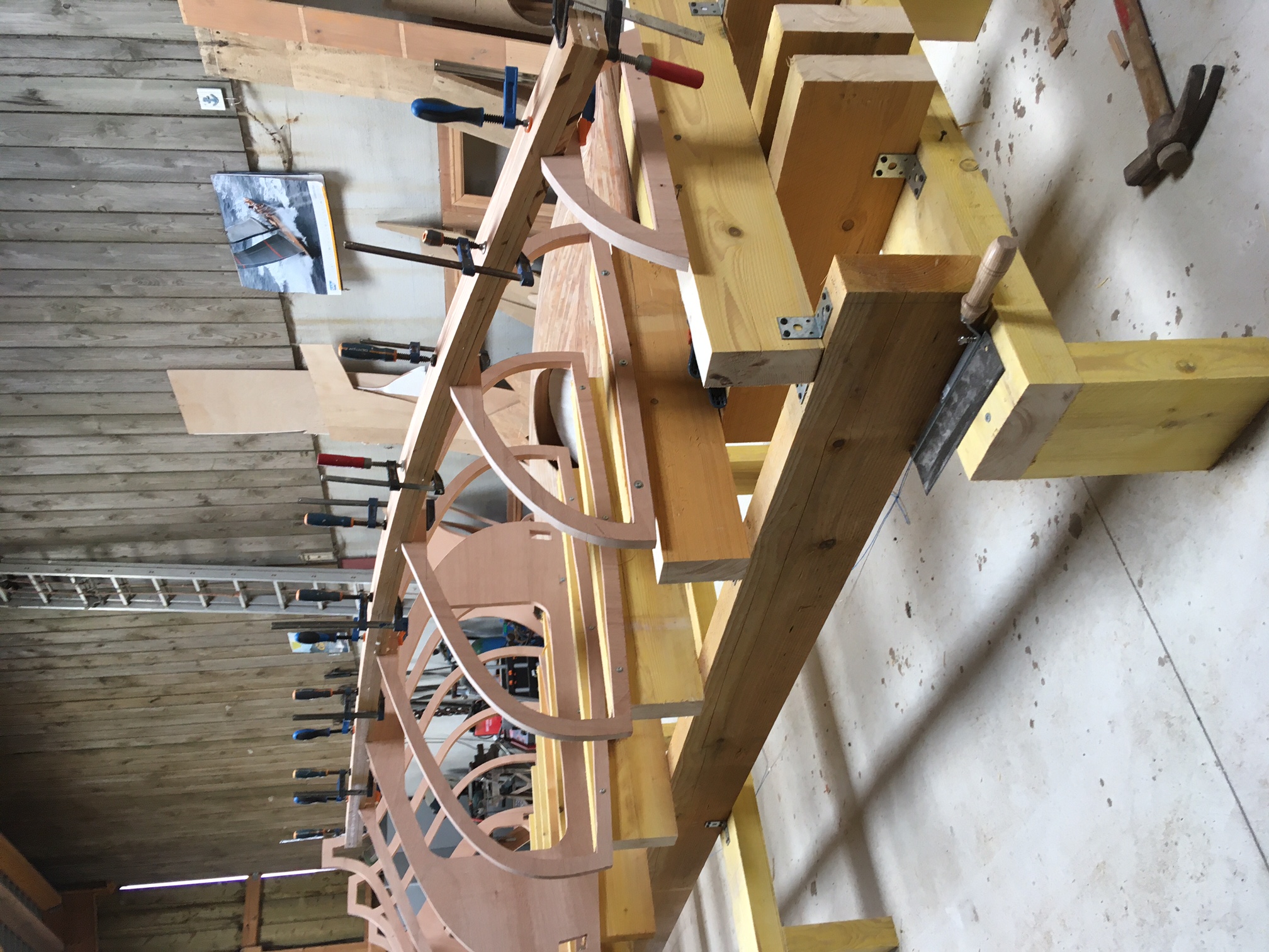

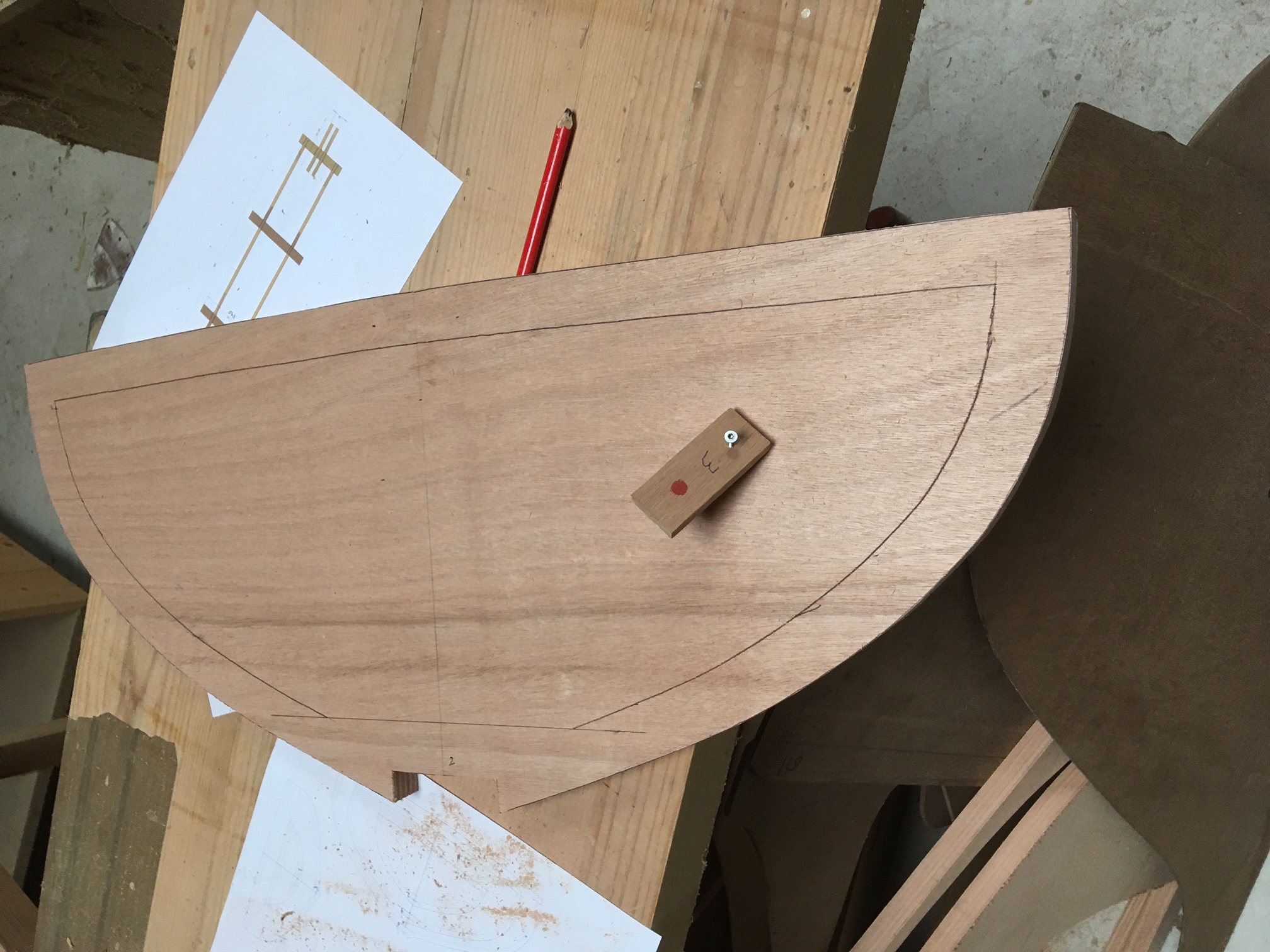

Traçage des couples avec un trusquin indéréglable et mise en place sur le marbre.

Non seulement ça avance vite et bien, non seulement je suis (à nouveau) jaloux d'un grand atelier comme le tien, mais en plus j'aperçois un kayak en construction à côté.
Chapeau bas :smt023
Re: Sitta 6.5 12m2 du Havre
Oui, dernièrement j'ai fait 2 kayaks et celui visible sur la photo est en attente de stratification.

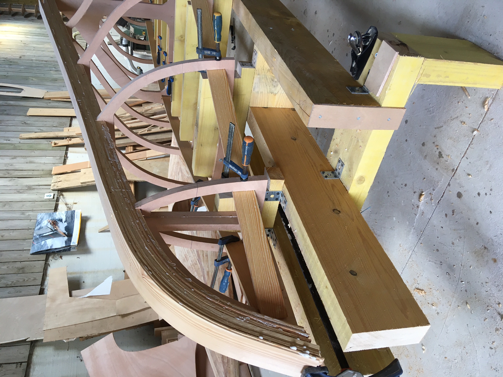

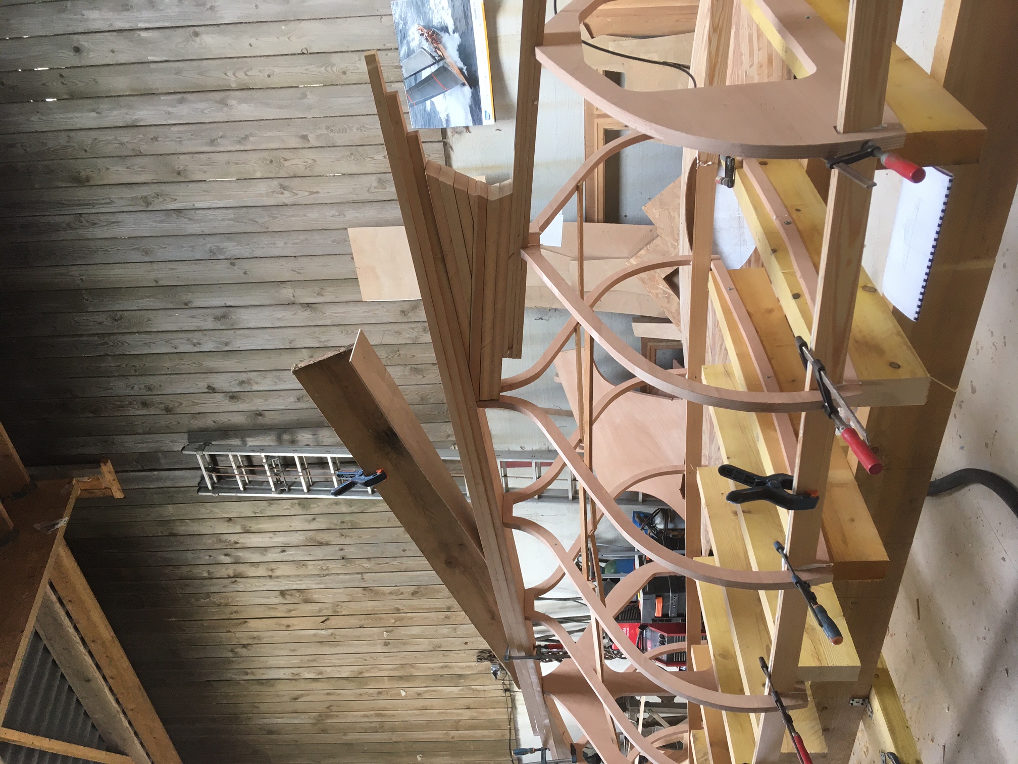

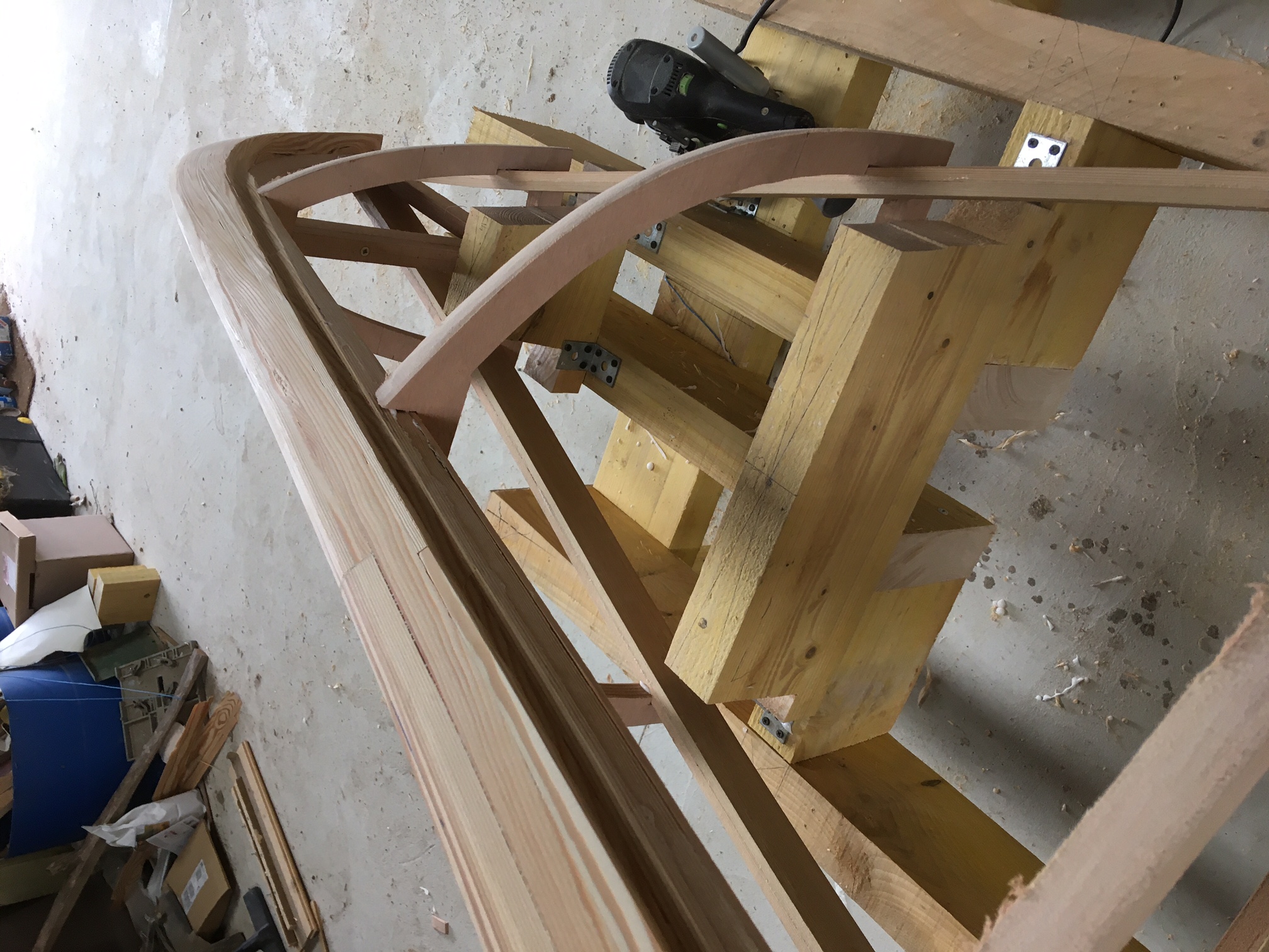

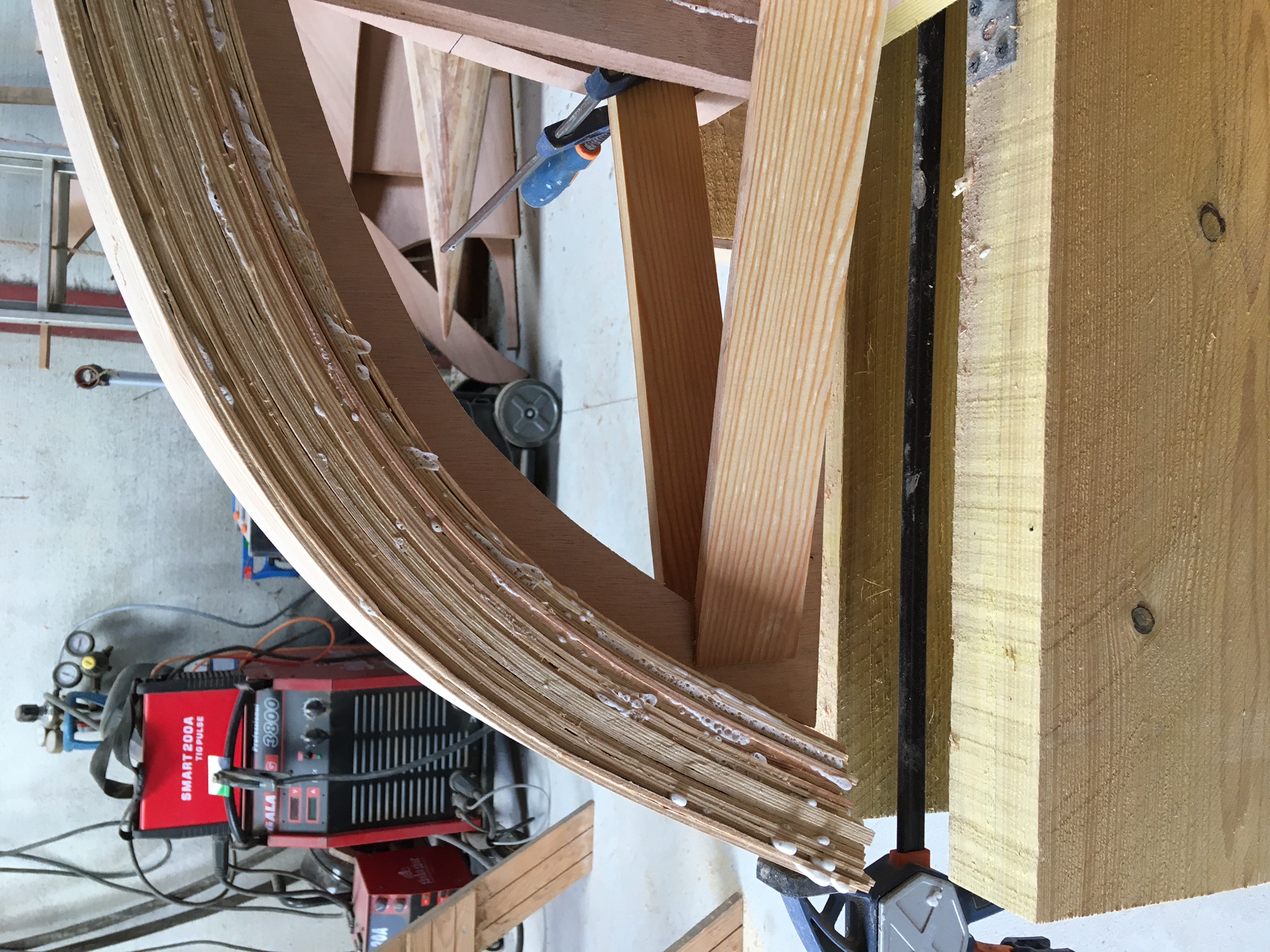

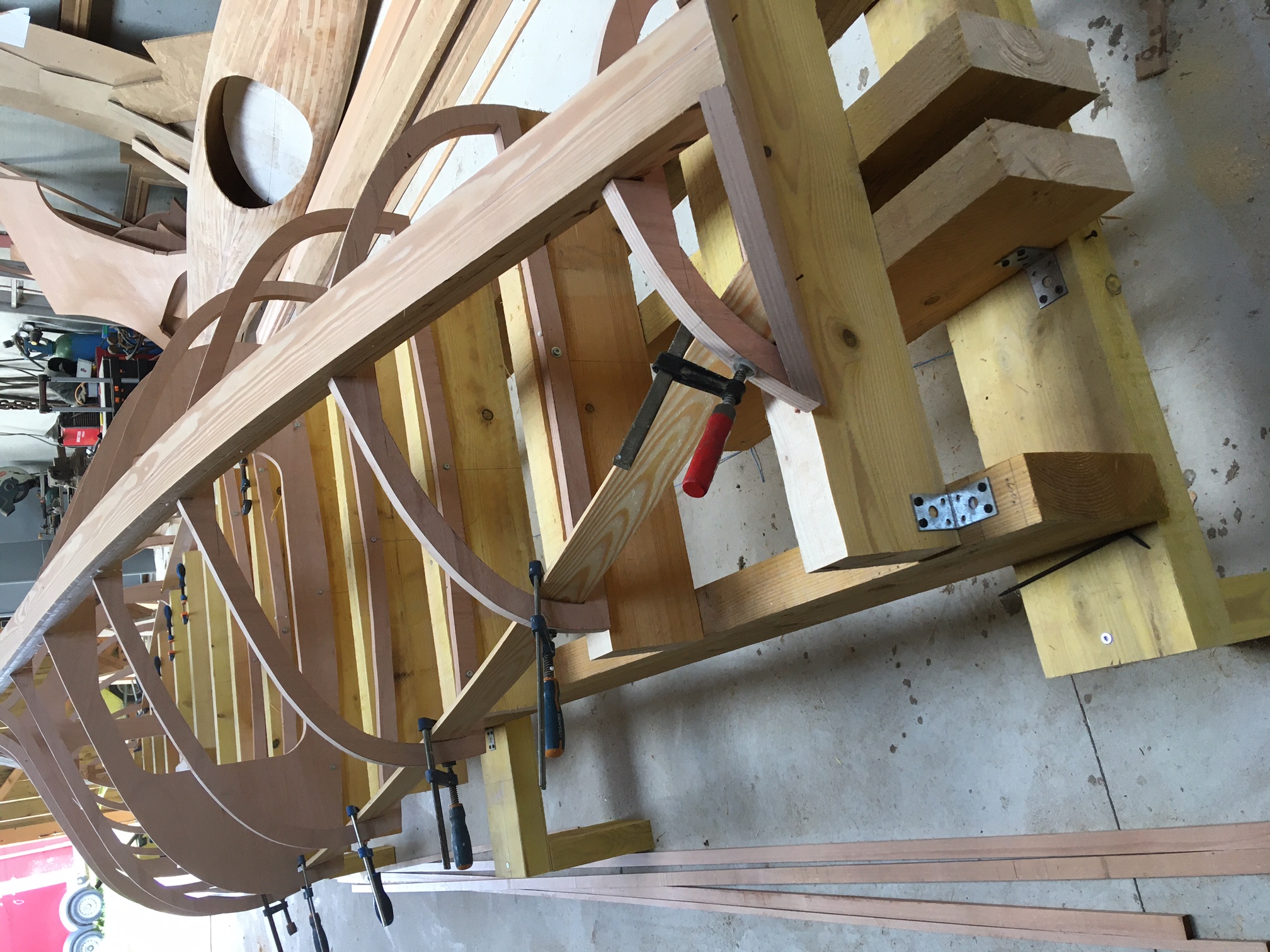

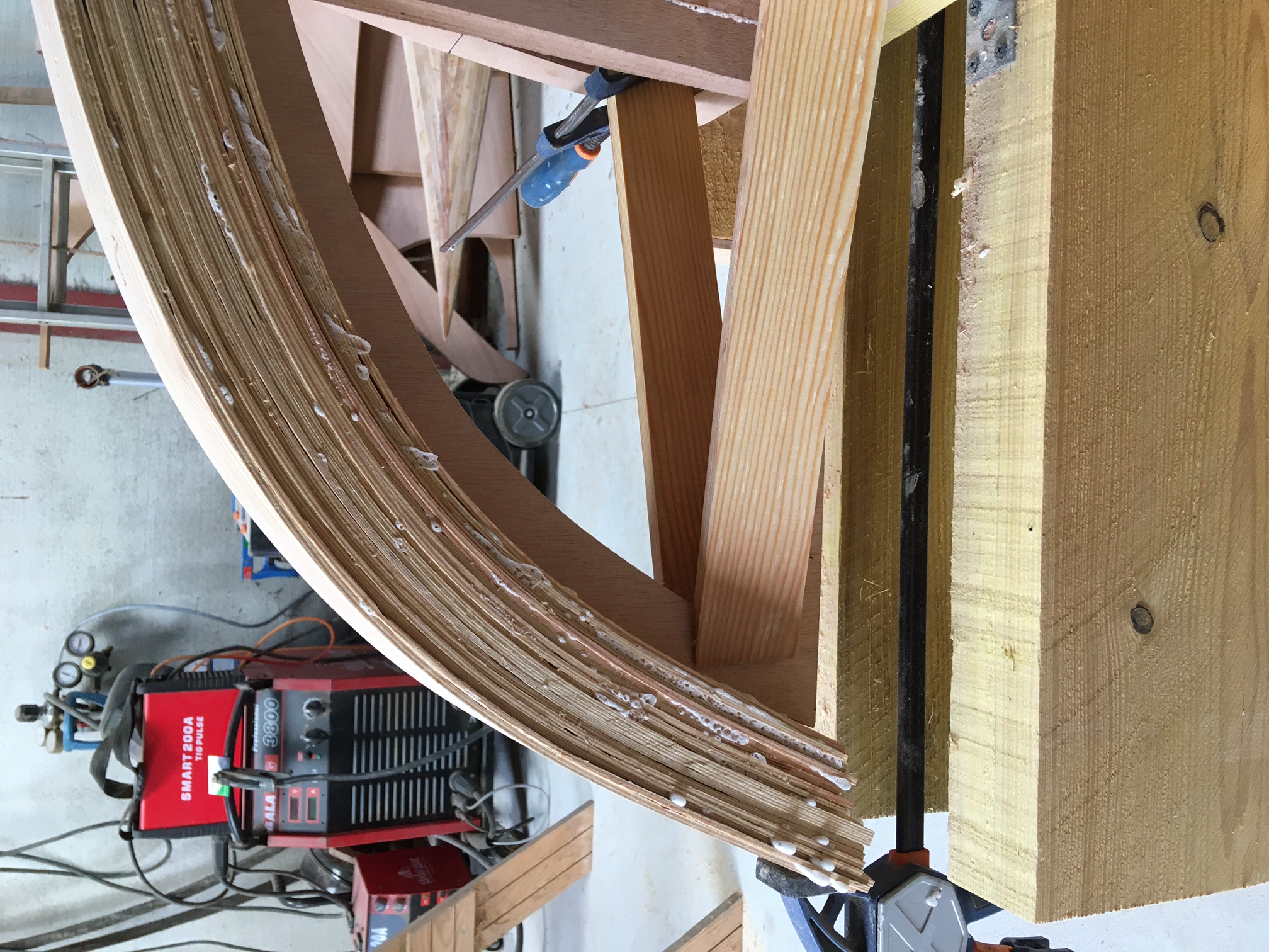

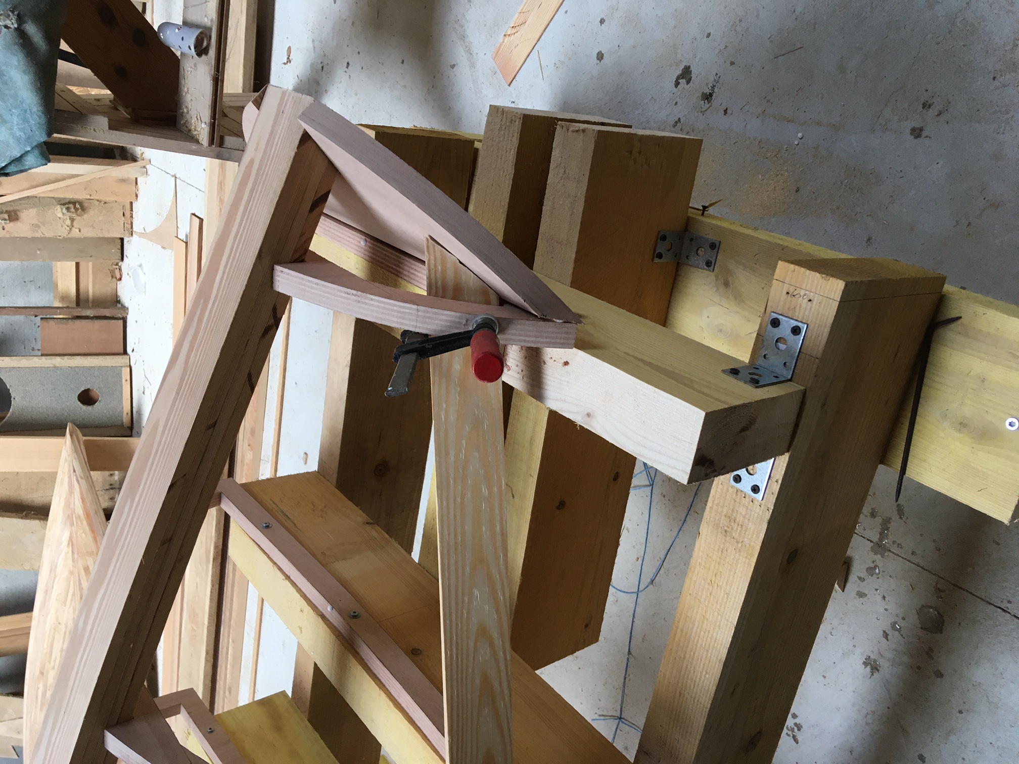

Pour en revenir au Sitta, j'ai commencé l’étrave et la voute en lamelle-colle (4mm sur la forte courbe et 10 pour le reste)

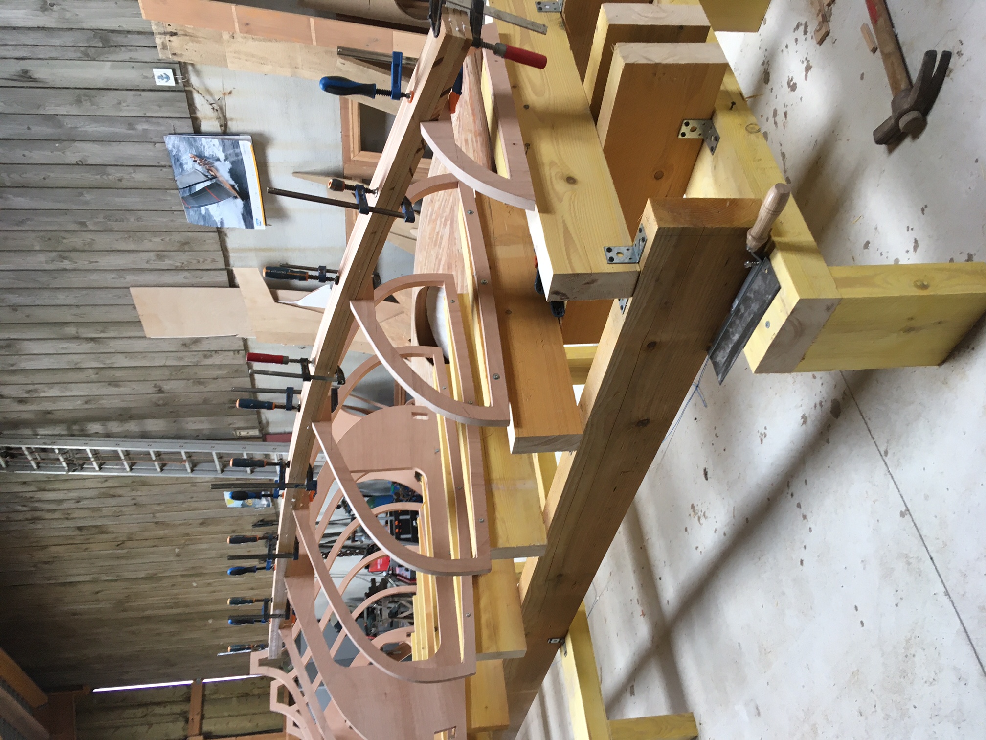

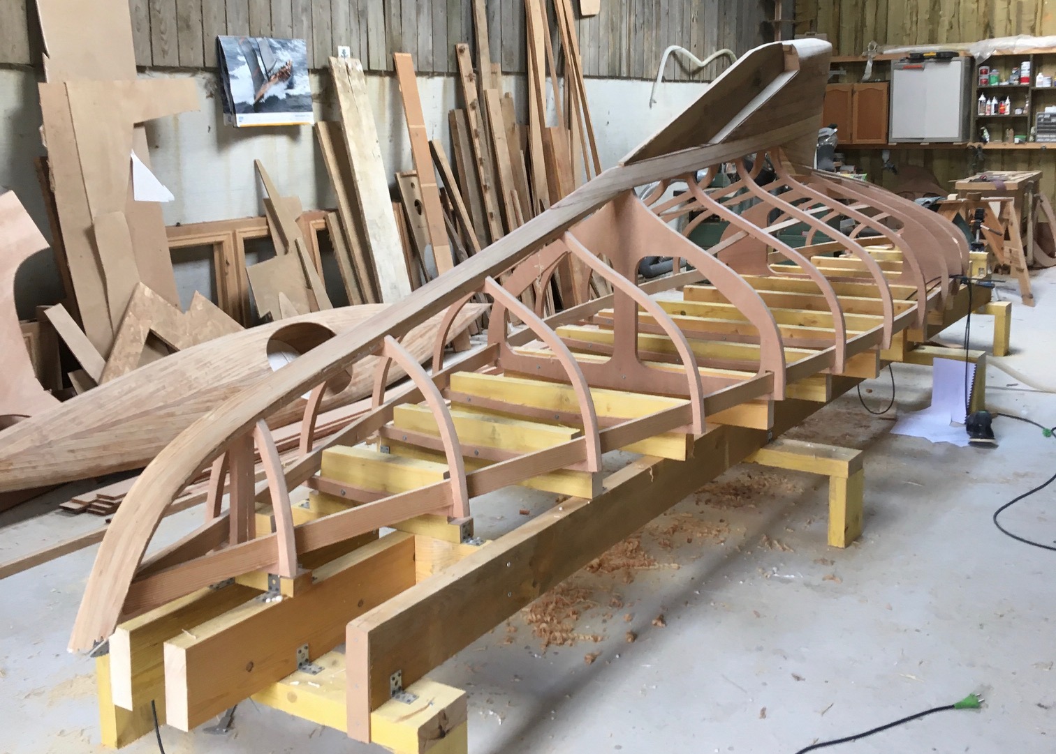

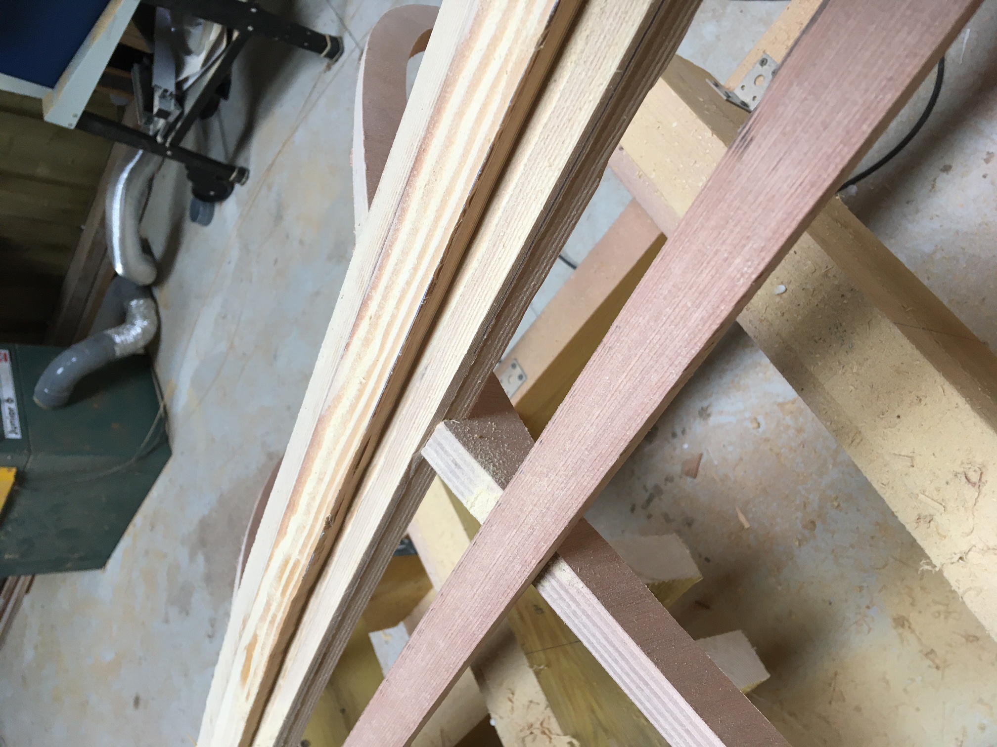

Lamelle-colle d’étrave terminé. Maintenant il faut le mettre en forme au rabot.

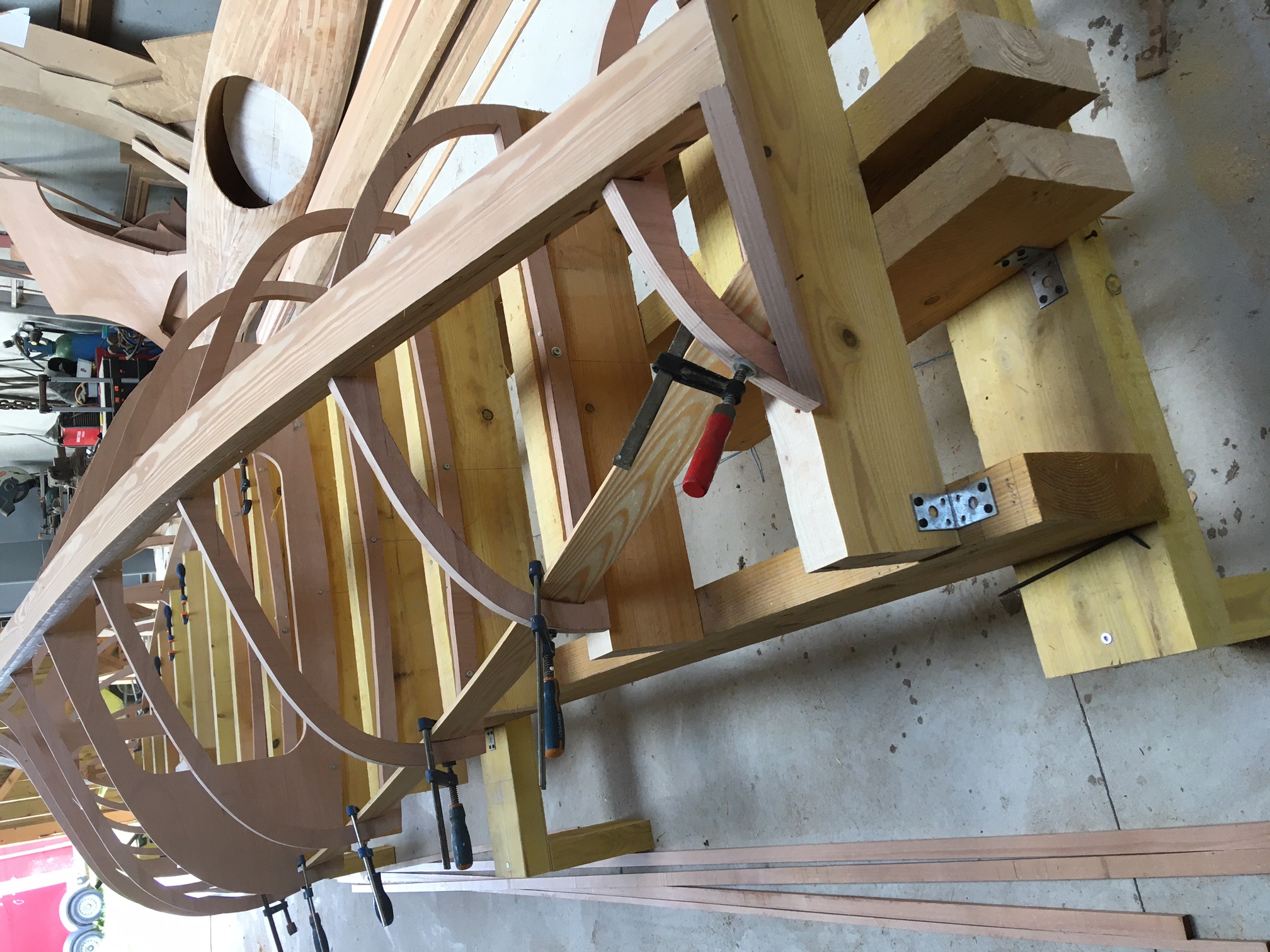

La serre bauquière est en place aussi. Elle sera fixé avec un joint congé epoxy.

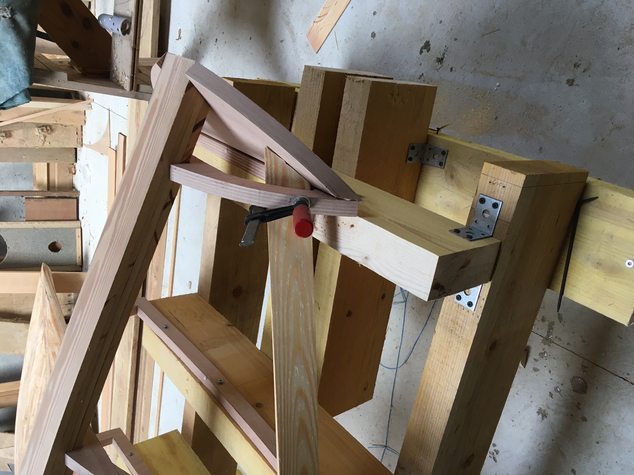

onepound a écrit : 31 juil. 2021 19:16 La serre bauquière est en place
Si je comprends bien les photos, la serre est mise en place avant la préceinte ?
Il n'y a pas de préceinte. La première latte de strip-planking sera en bois plus dur (mélèze) et fera donc office.

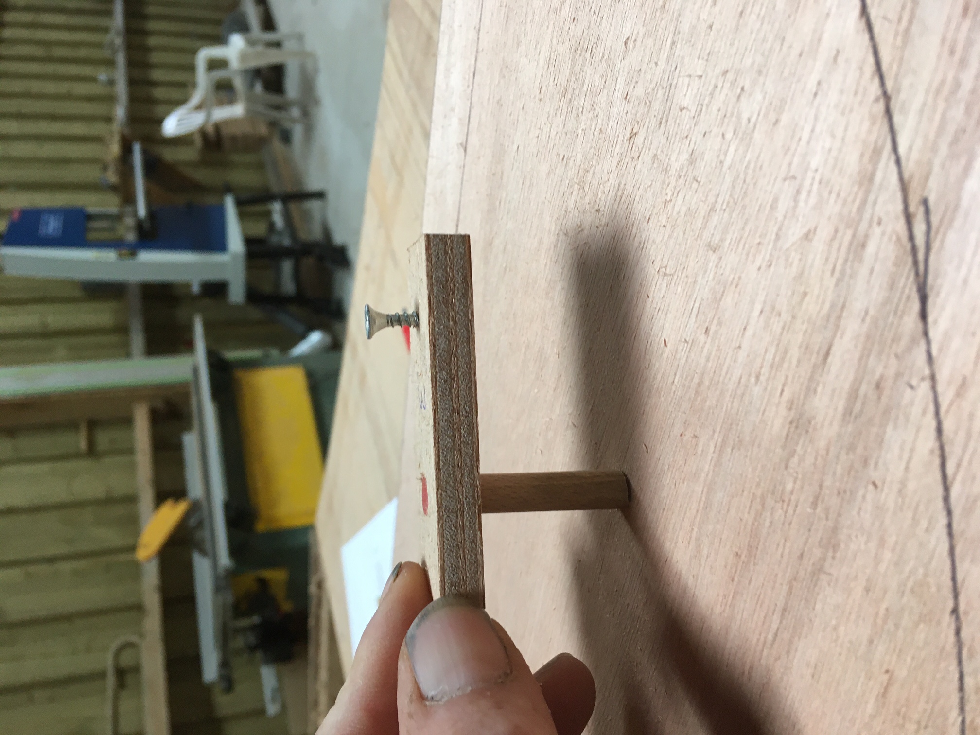

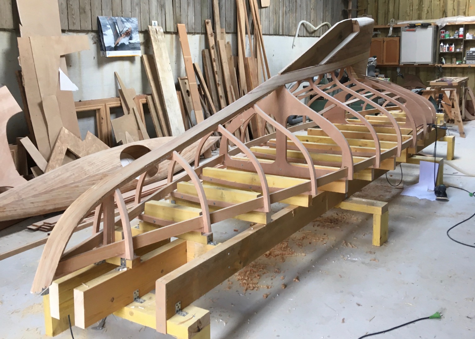

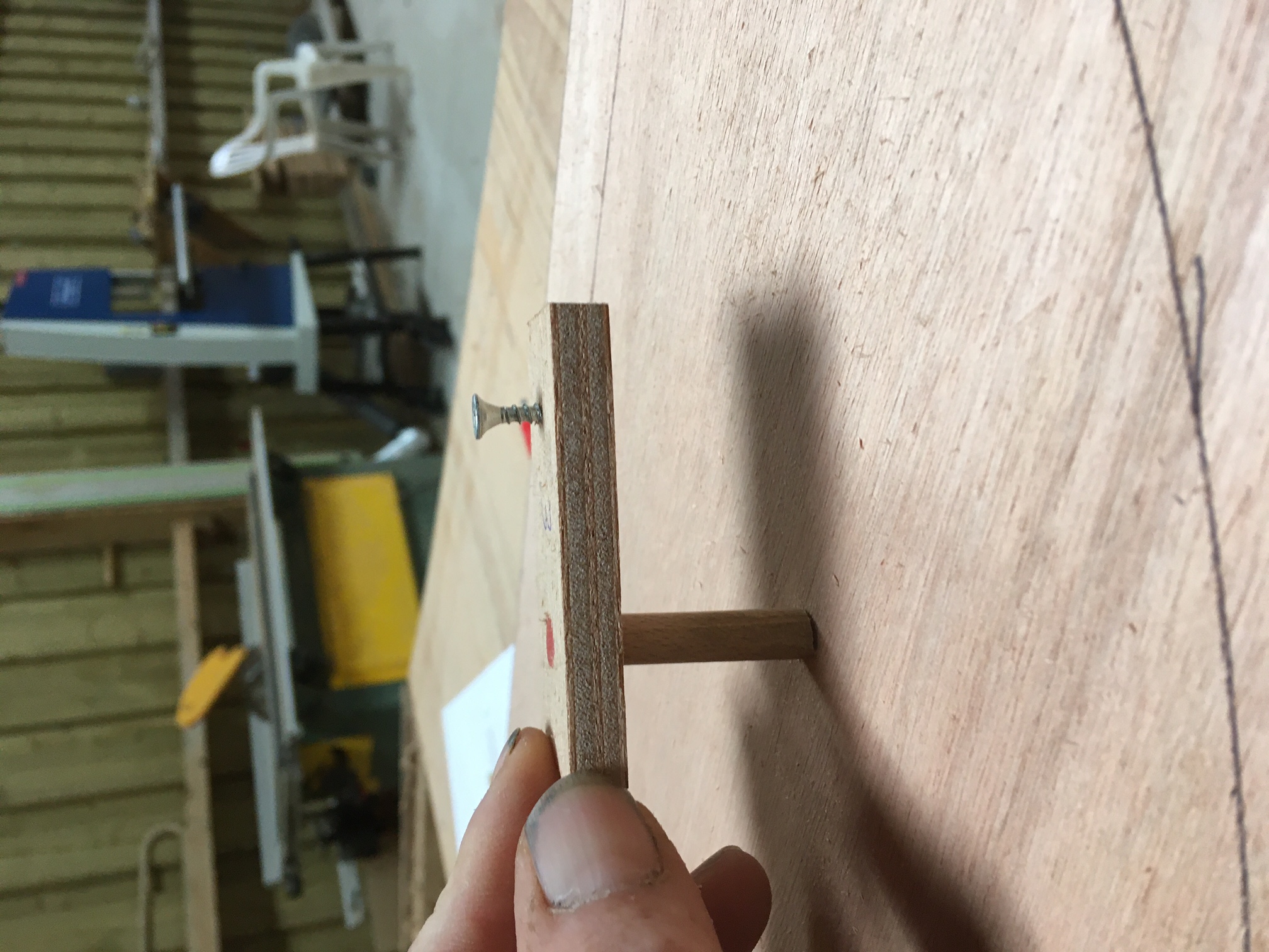

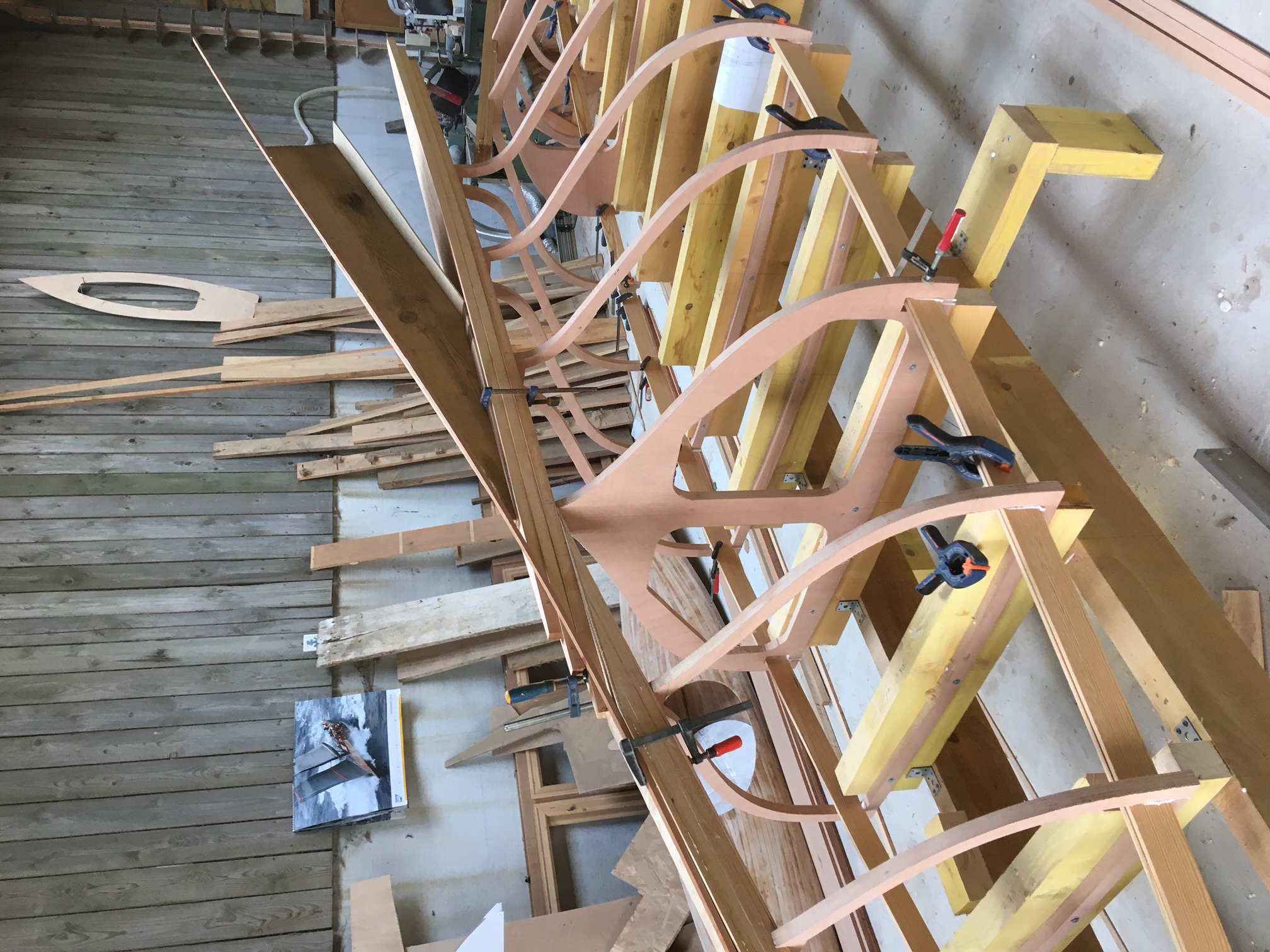

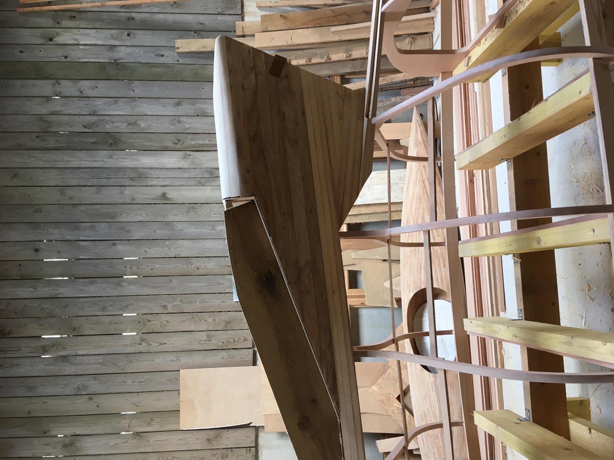

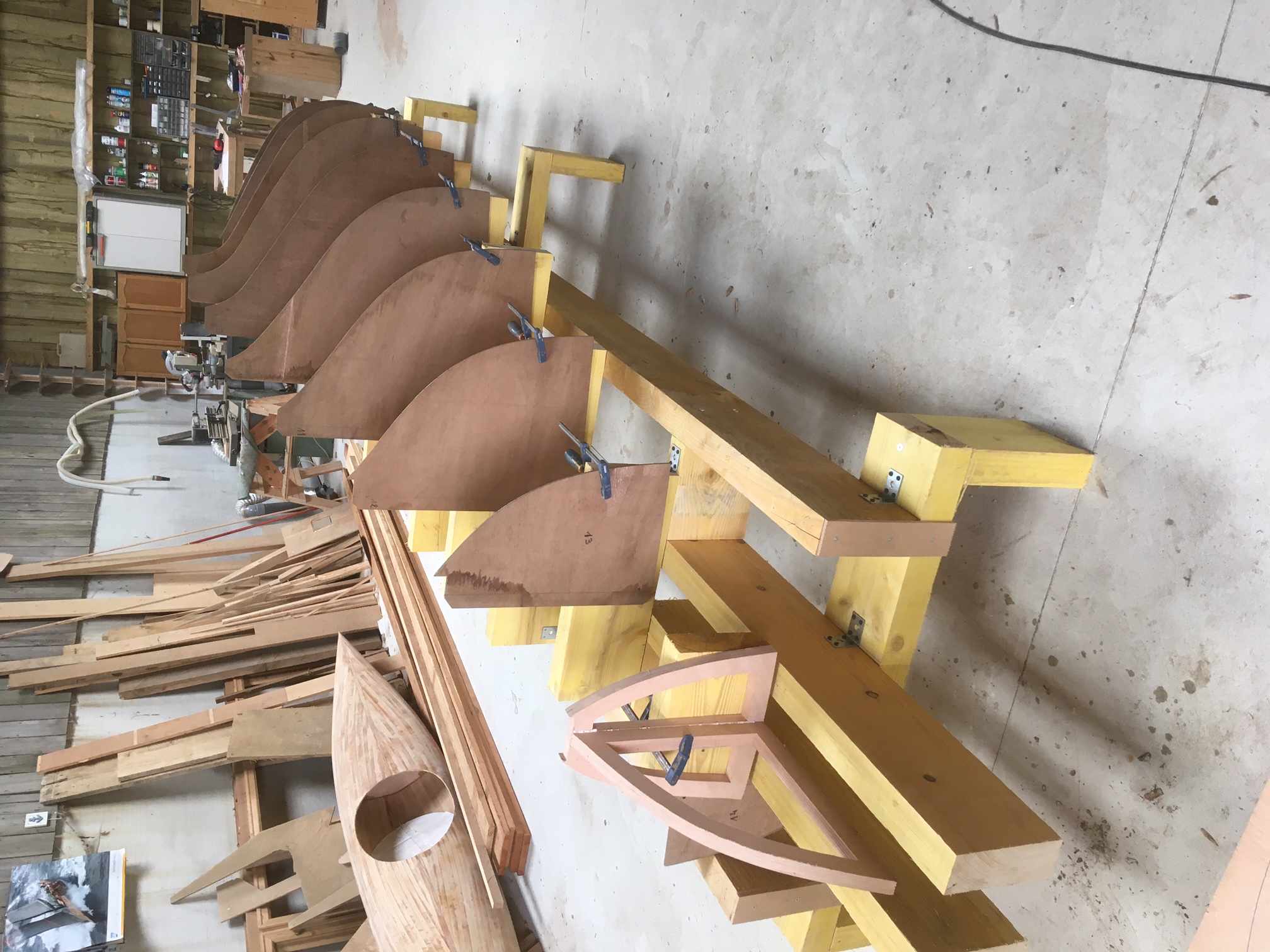

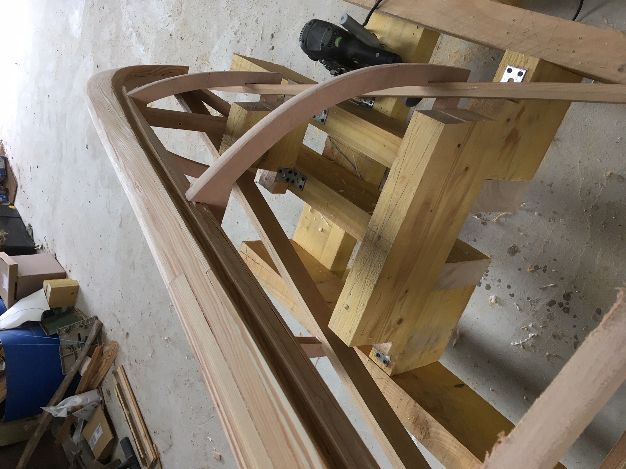

Présentation d'un gabarit du lest et préparation de l’étambot.

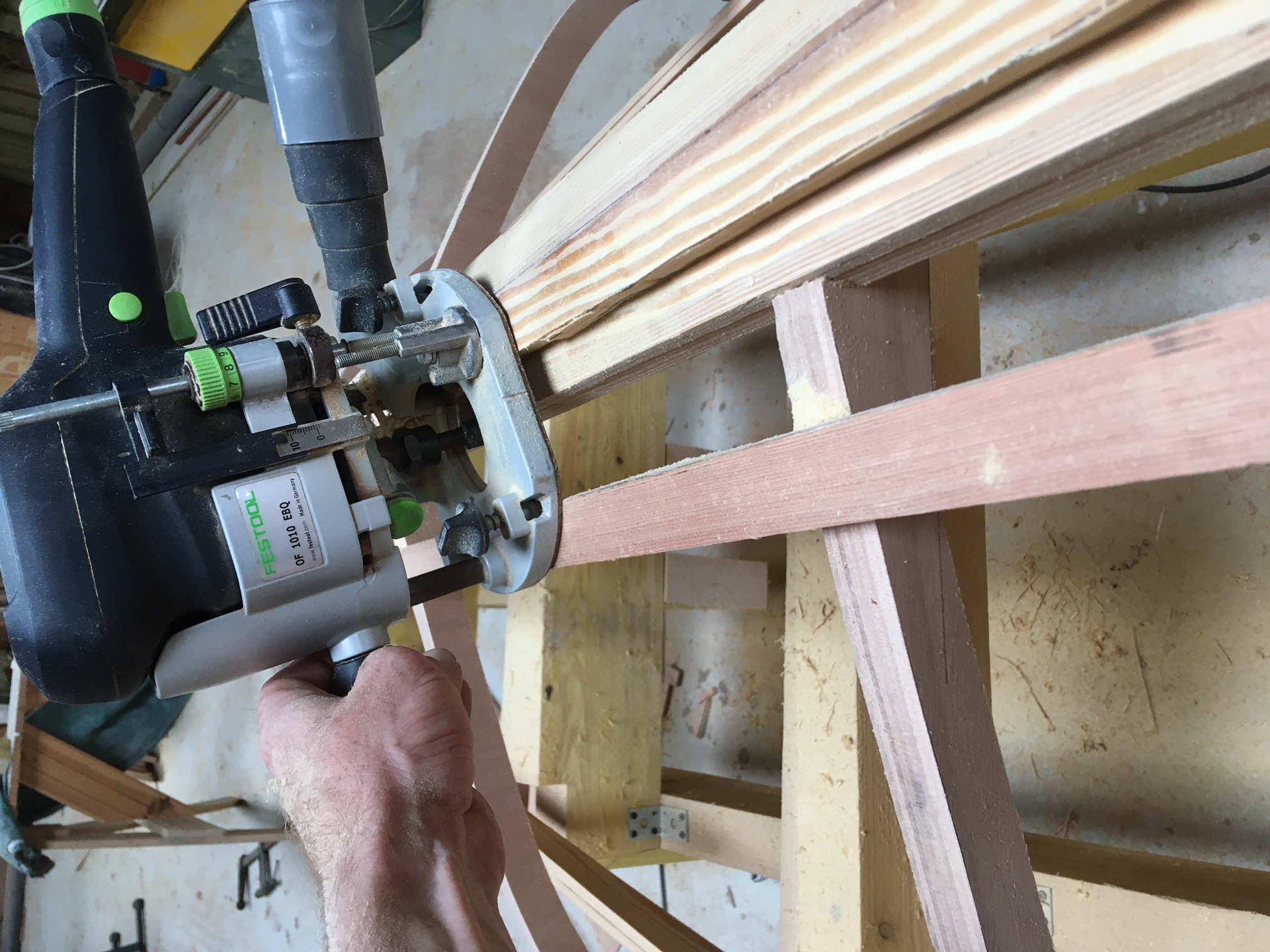

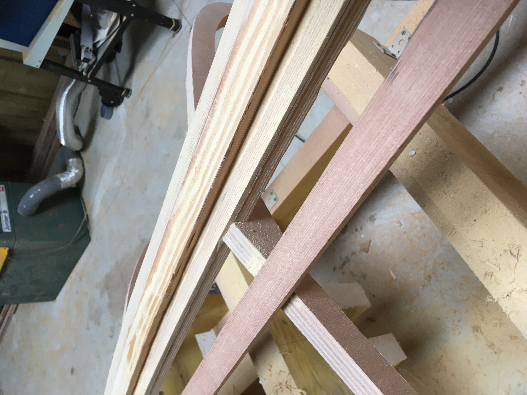

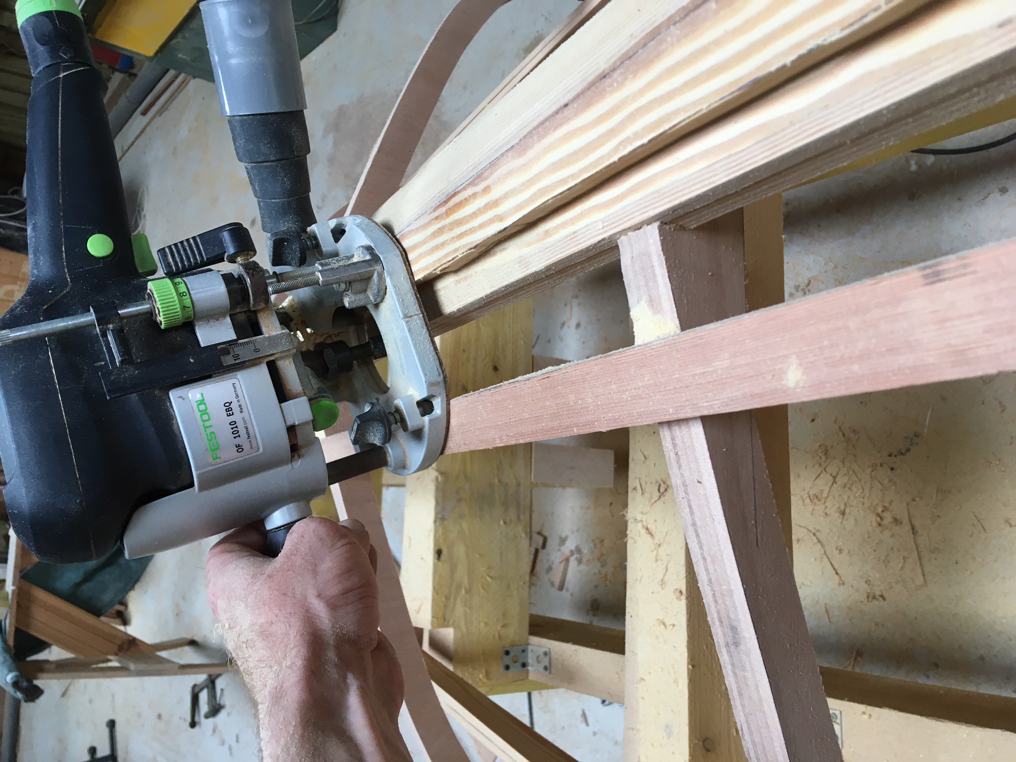

Début de réalisation de la râblure a la défonceuse a main levé (il n'y a pas le choix...) avec l'aide d'une latte guide.

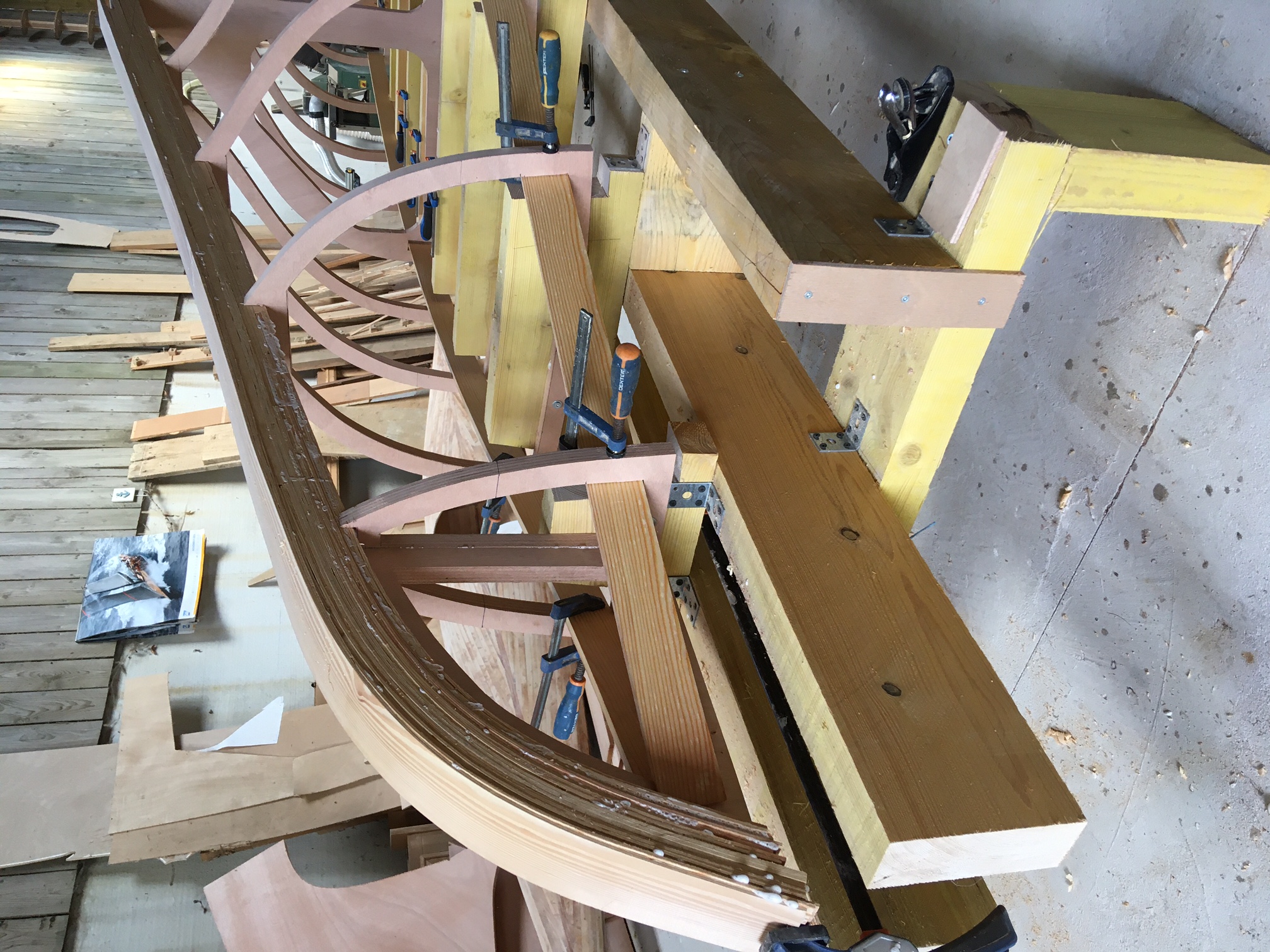

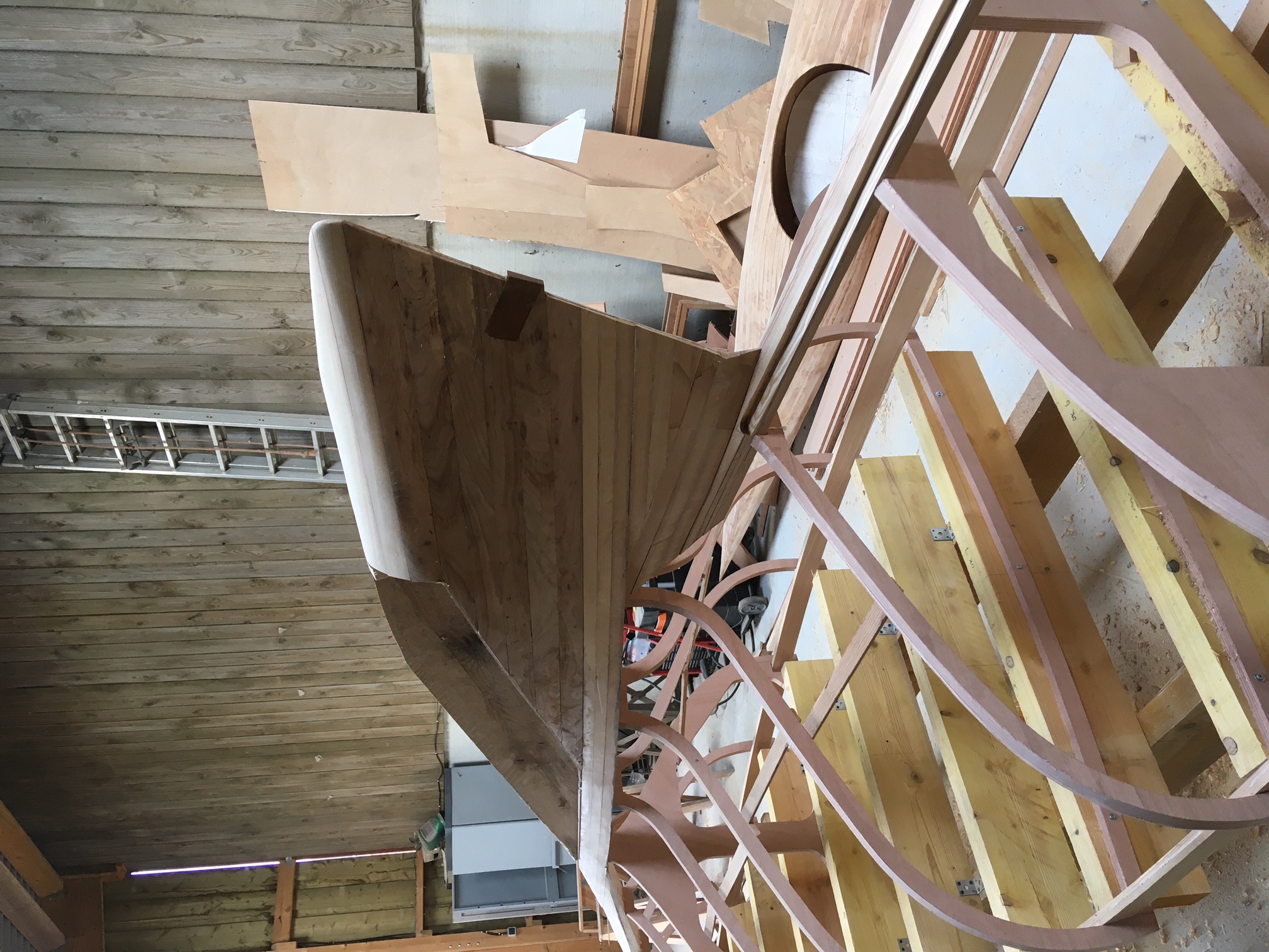

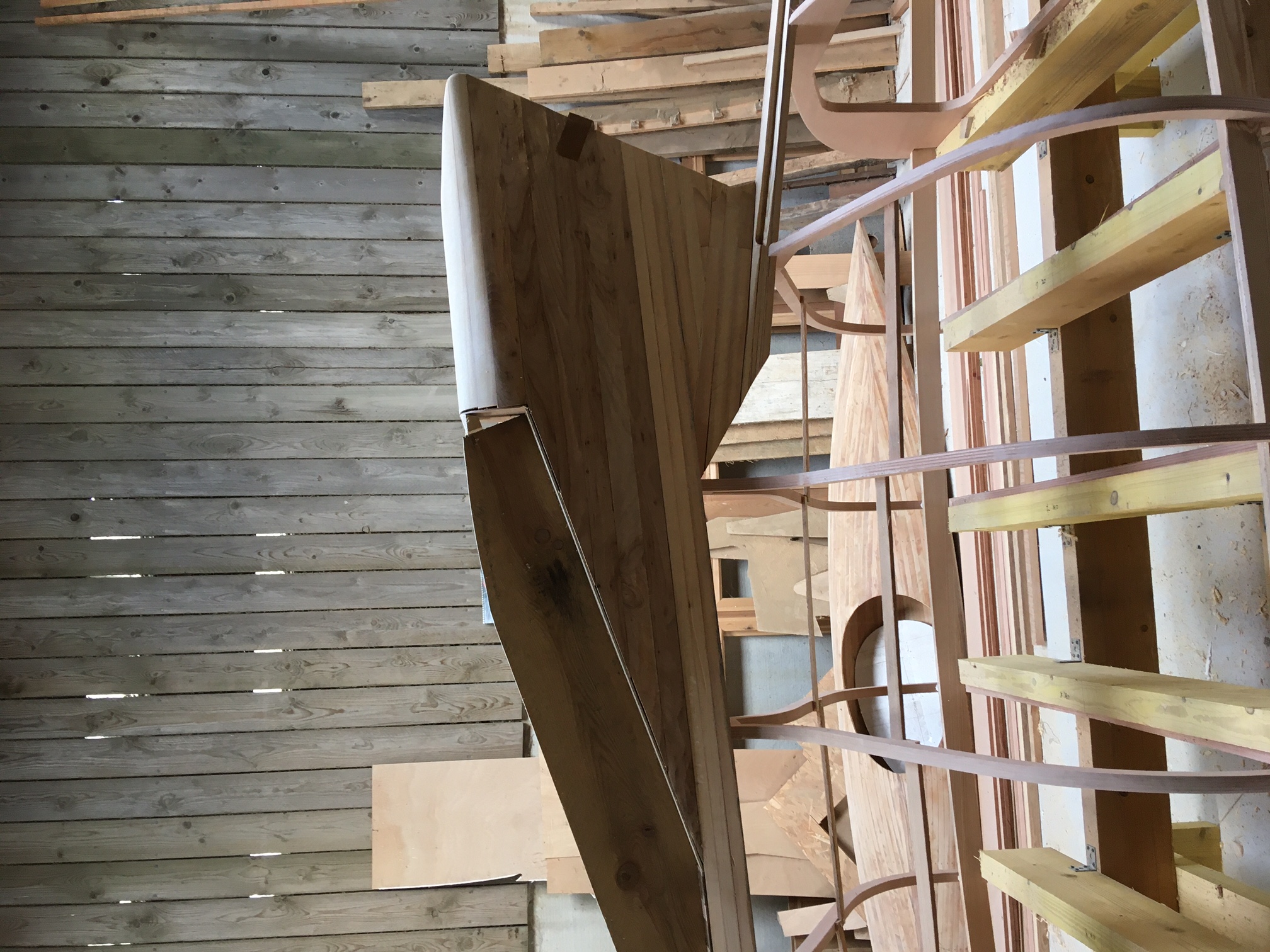

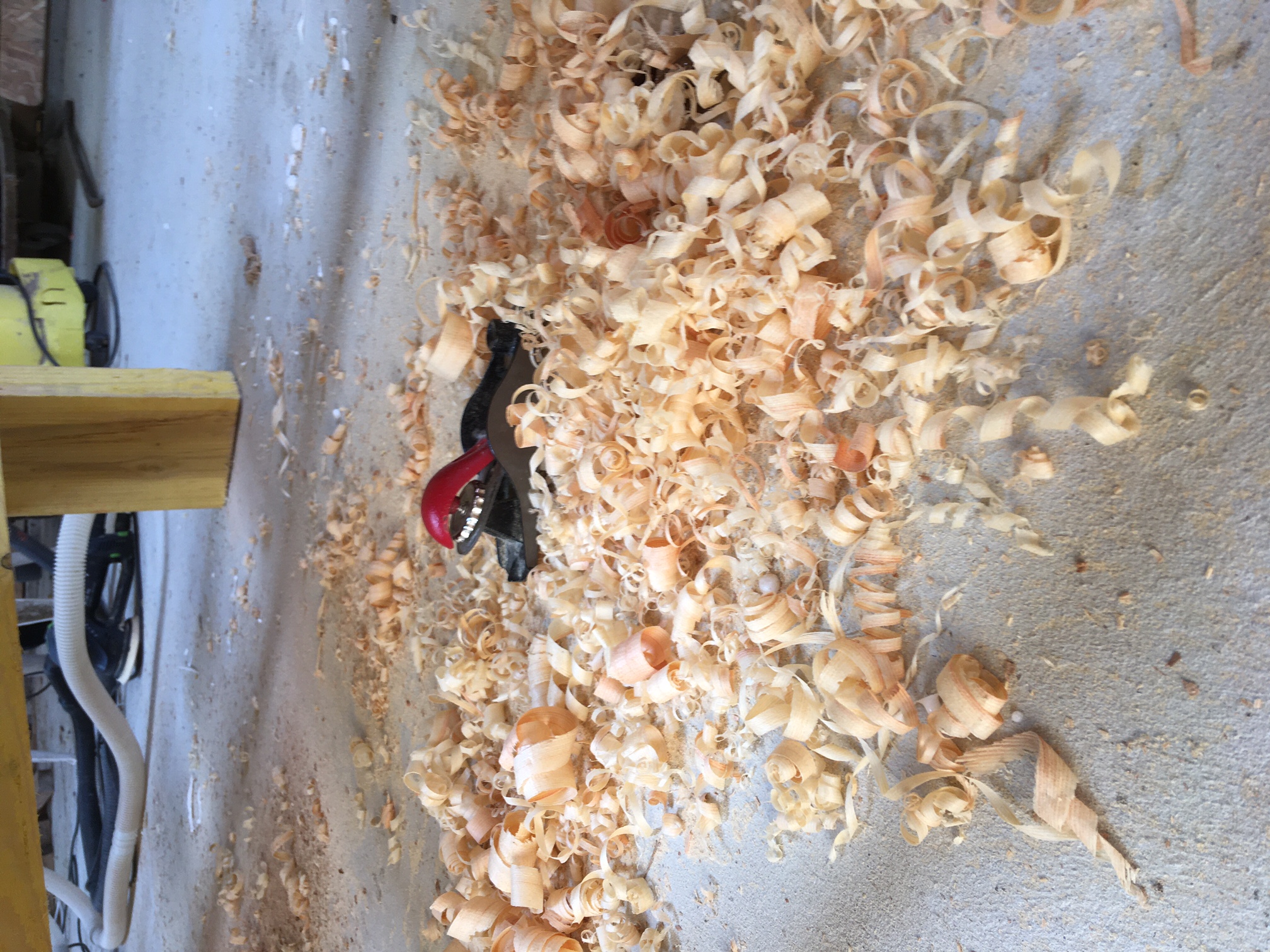

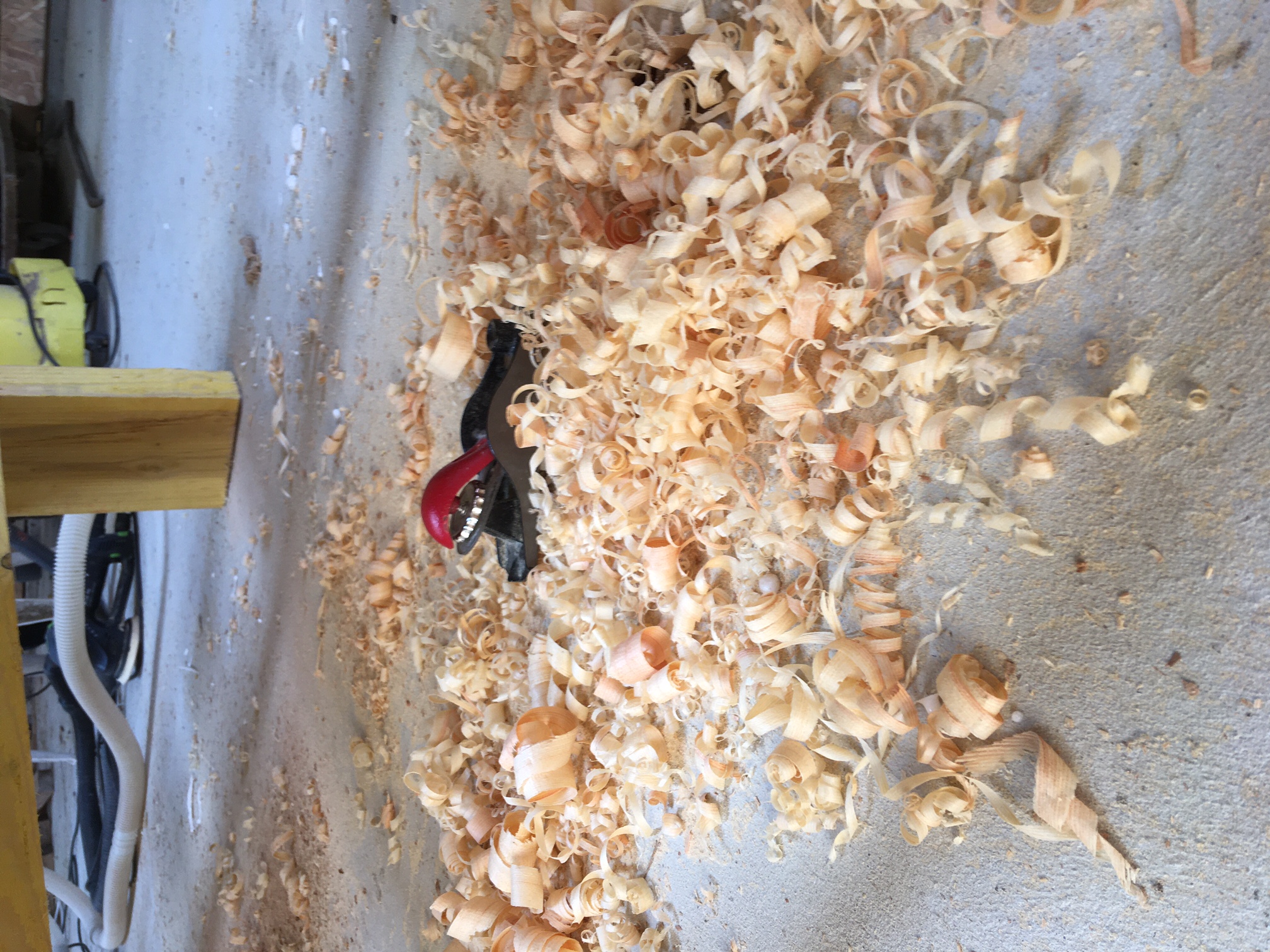

Aujourd'hui j'ai fait des vrais copeaux en vrai bois avec un vrai rabot!
En fait, c'est pour faire la quille. ça prend forme!
Ça avance vite !
Quel bois as-tu utilisé pour le massif de quille ?
:smt006
C’est du frêne sec de plus de 50 ans.
