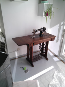

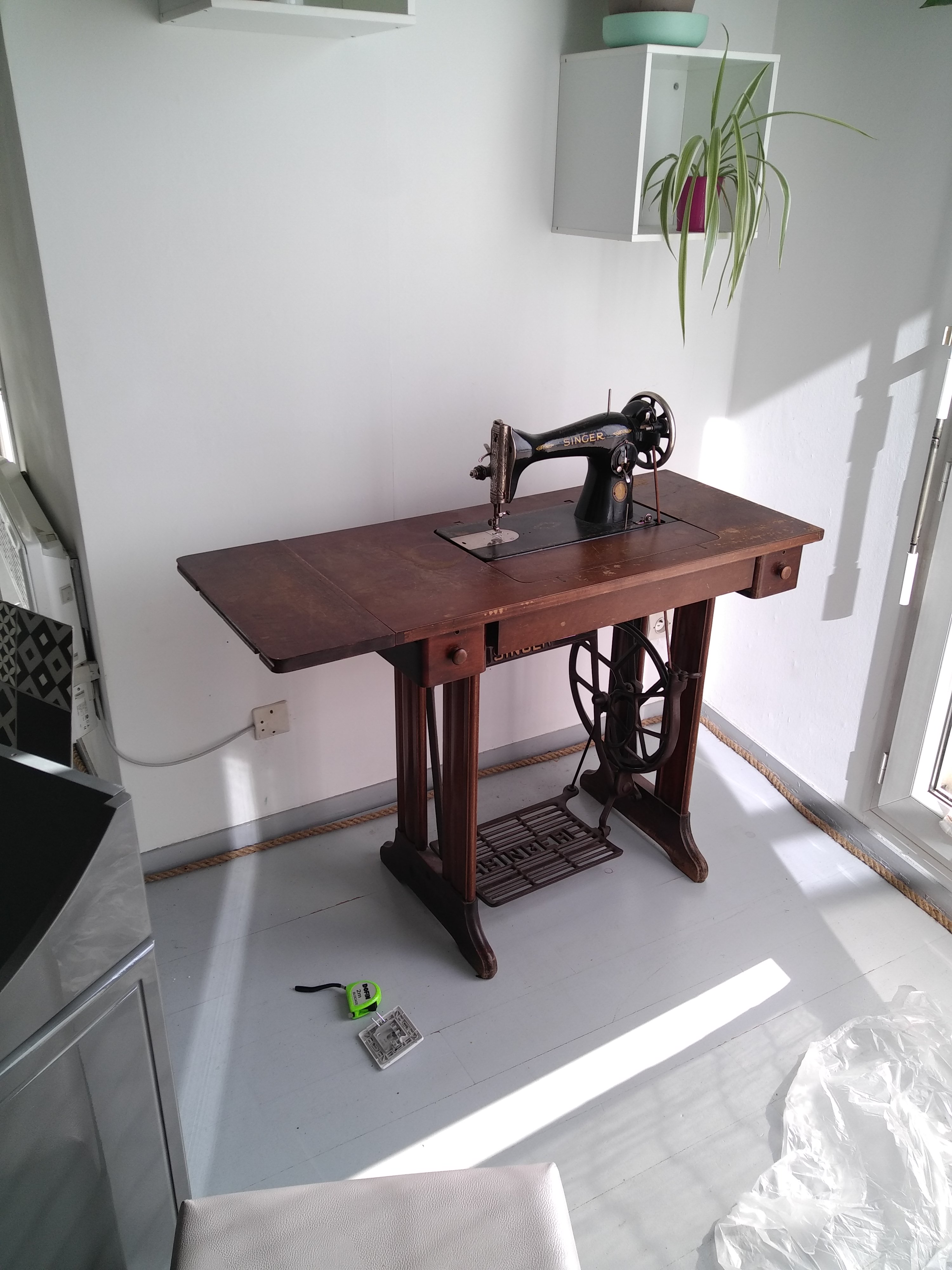

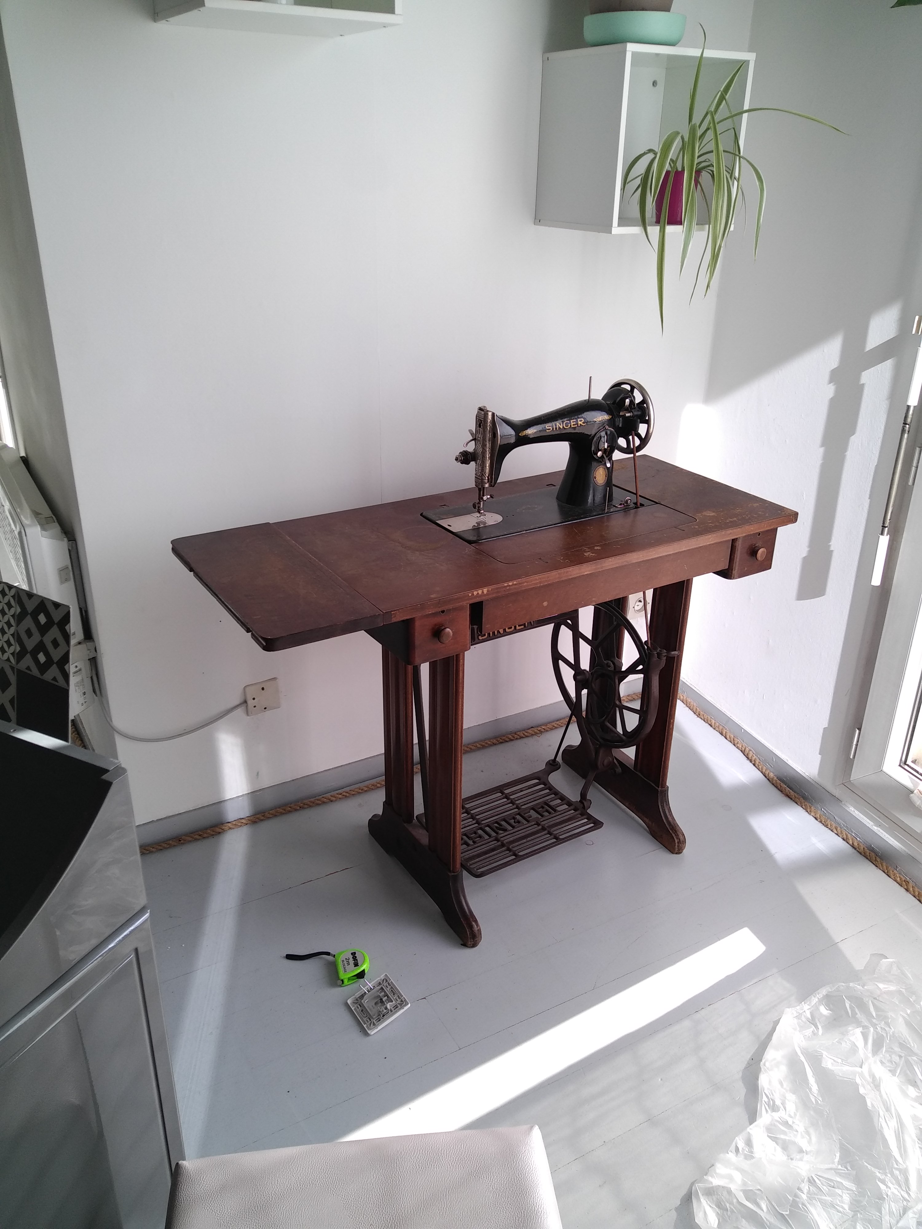

je souhaite faire un meuble de machine à coudre pour ma chère et tendre.
et comme j'aime les choses bien faites je souhaiterai installer cette machine déjà existante de façon a ce qu'elle vienne en position de travail par une simple poussée comme on peut le voir sur cette vidéo/ à ma minute 1:16 pour ceux qui ne veulent pas tout regarder.
Je ne dois pas être doué pour les recherches sur GOGOLLE mais quand je tape "système pour lever une machine a coudre"
gogole me donne des fenwicks ou autre élévateur jusqu'à 2tonnes MDR
parmi vous y a t-il quelqu'un qui peut me dire ou je peux trouver ce type de système à fixer dans le meuble
Par avant merci vous me retireriez une aiguille du pied heu une épine
le meuble que je me propose de faire ne sera pas aussi top mais si je peux monter ce système je pense que ma coéquipières préférée sera contente

à 1:16 mn, il est écrit doppel tipmatic liftsystem
et sur le moteur de recherche tu trouves.
c'est souvent en allemand mais pas que.
https://www.merz-elektro.de/en/tipolift.html
- Messages : 3415
C'est un peu le même système que le hook des drisses de voiles des 60".
On pousse on bloque, on repousse on débloque .
Tape sur le gogole " hook de drisse "
Autrement à acheter, c'est un système assez fréquent en quincaillerie de meubles

- Messages : 1625
je suis obligé d'admettre que je ne suis pas très futfut!! mais j'ai du mal avec les autres langues que le Gaulois!pilotedebord a écrit : 01 mars 2021 18:21 à 1:16 mn, il est écrit doppel tipmatic liftsystem
donc je n'ai même pas remarqué le bandeau rouge en bas de la vidéo.
merci de me désembuer la cervelle

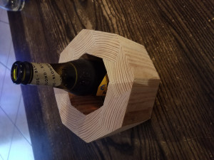

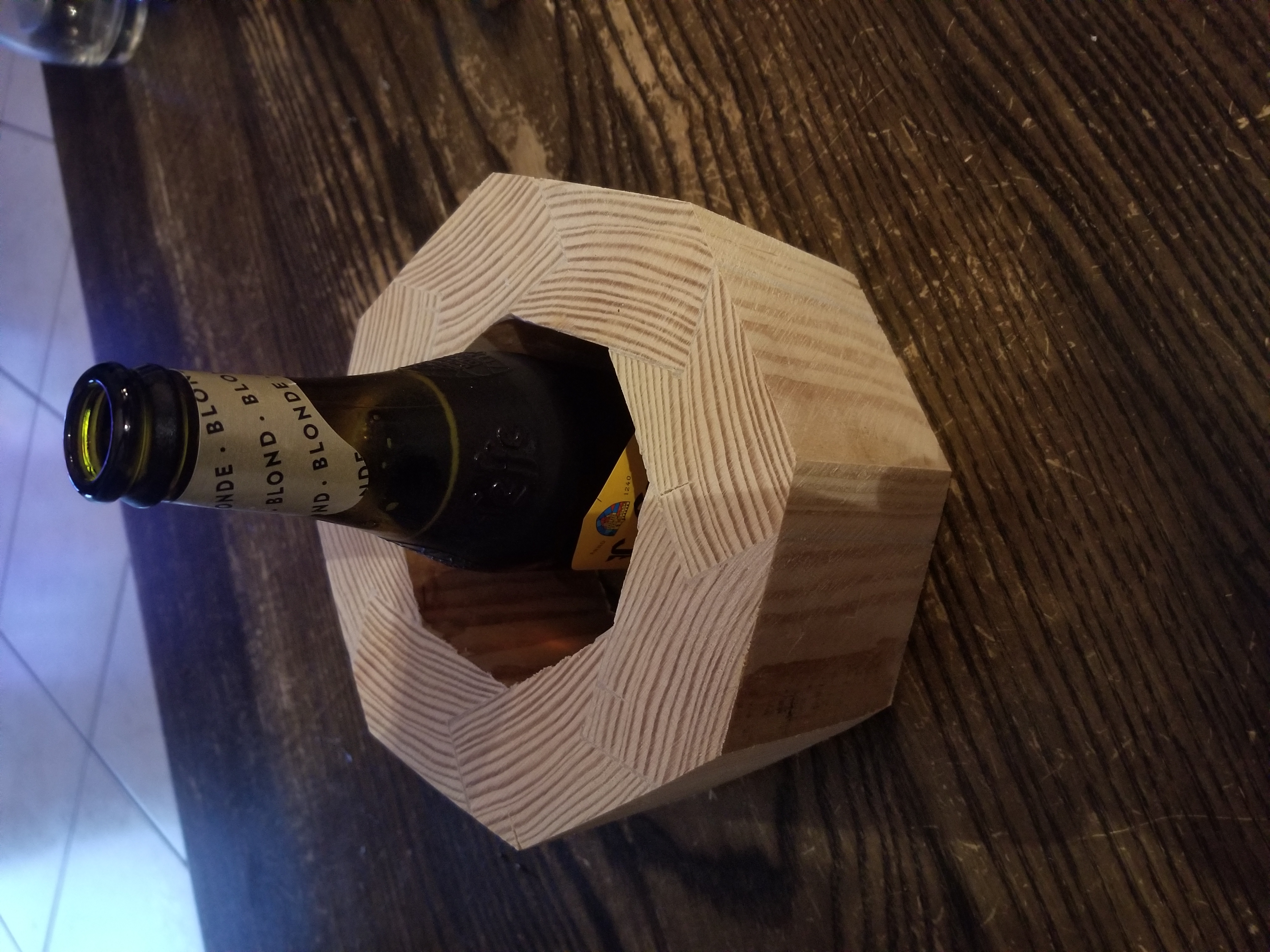

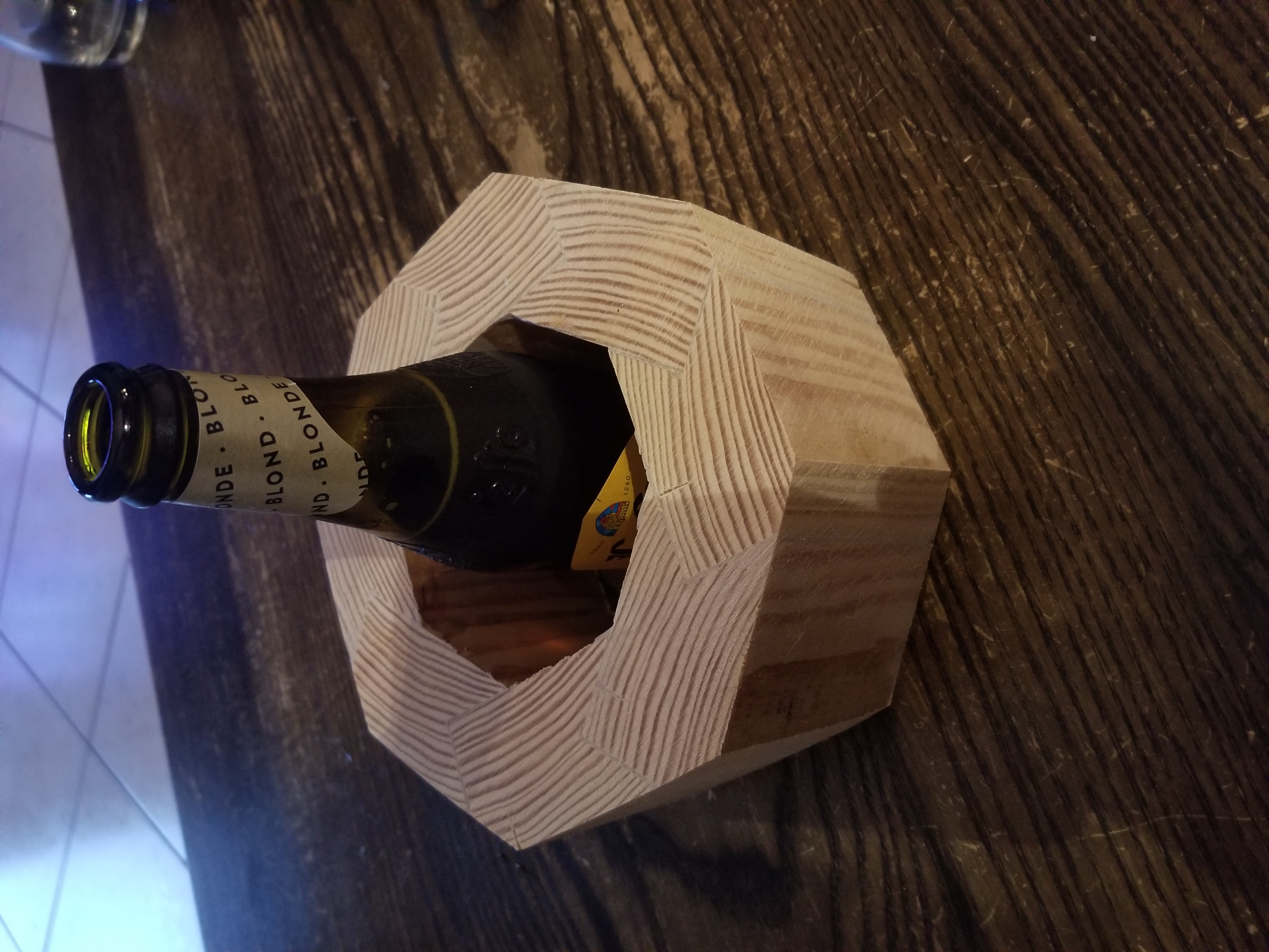

- Messages : 3415
Tout petit j'ai fais mes premières armes sur ce genre de machine.
Depuis, j'ai fais un peu de chemin
Un cale-bière, pour ne rien renverser
