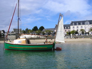

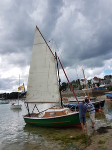

Deux photos des voiles taillées par Padélis :
Là, il fait la course avec la marée, aidé par le copain Michel, afin de finir de gréer le foc.
Là, premiers bords sur l'eau (le mât de tape-cul est en train de partir... mais ce n'est pas là le sujet. :)

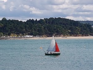

J'ai un peu navigué.
j'aime bien ces deux photos (prises par mon voisin de corps-mort).
Re: "Padélisation" en cours.
Belles photos, belle région, et beau bateau !
Tu es content de son comportement ?
Bonne navigation :smt006
