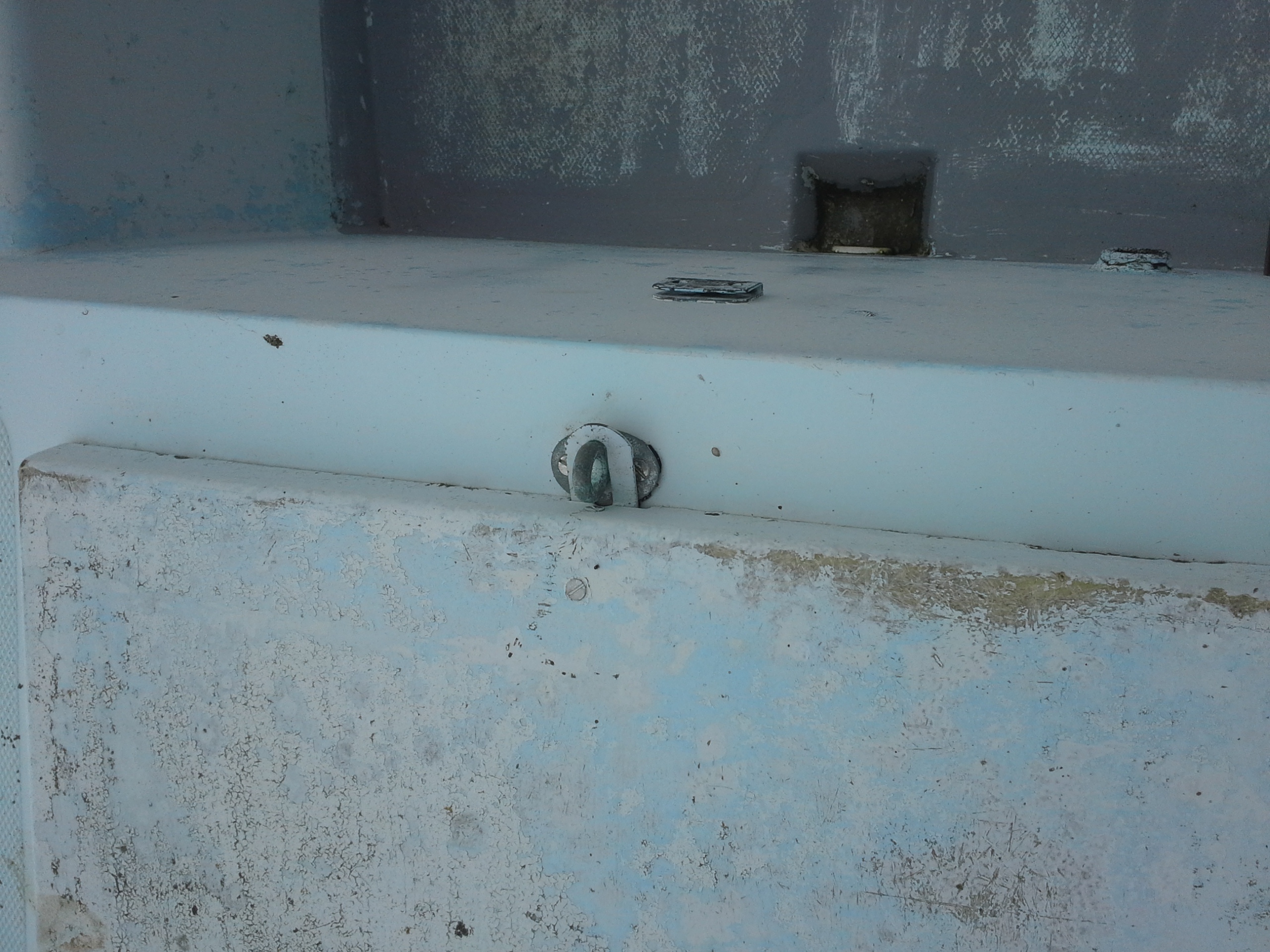

Si j'ai le temps ce midi, je file jusqu'au bateau te faire une photo de mon système de fixation du capot arrière, cétacé original et increvable :wink:
Olivier LF a écrit : 27 avr. 2020 21:47 Sur mon muscadet le capot arrière présente la même configuration; il est tenu par un bout (peu extensible) qui passe dans une poulie au fond du coffre, puis est renvoyé dans le roof en circulant sous le cockpit.
C'est aussi le système sur le Mousquetaire, pour les coffres latéraux.

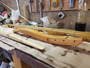

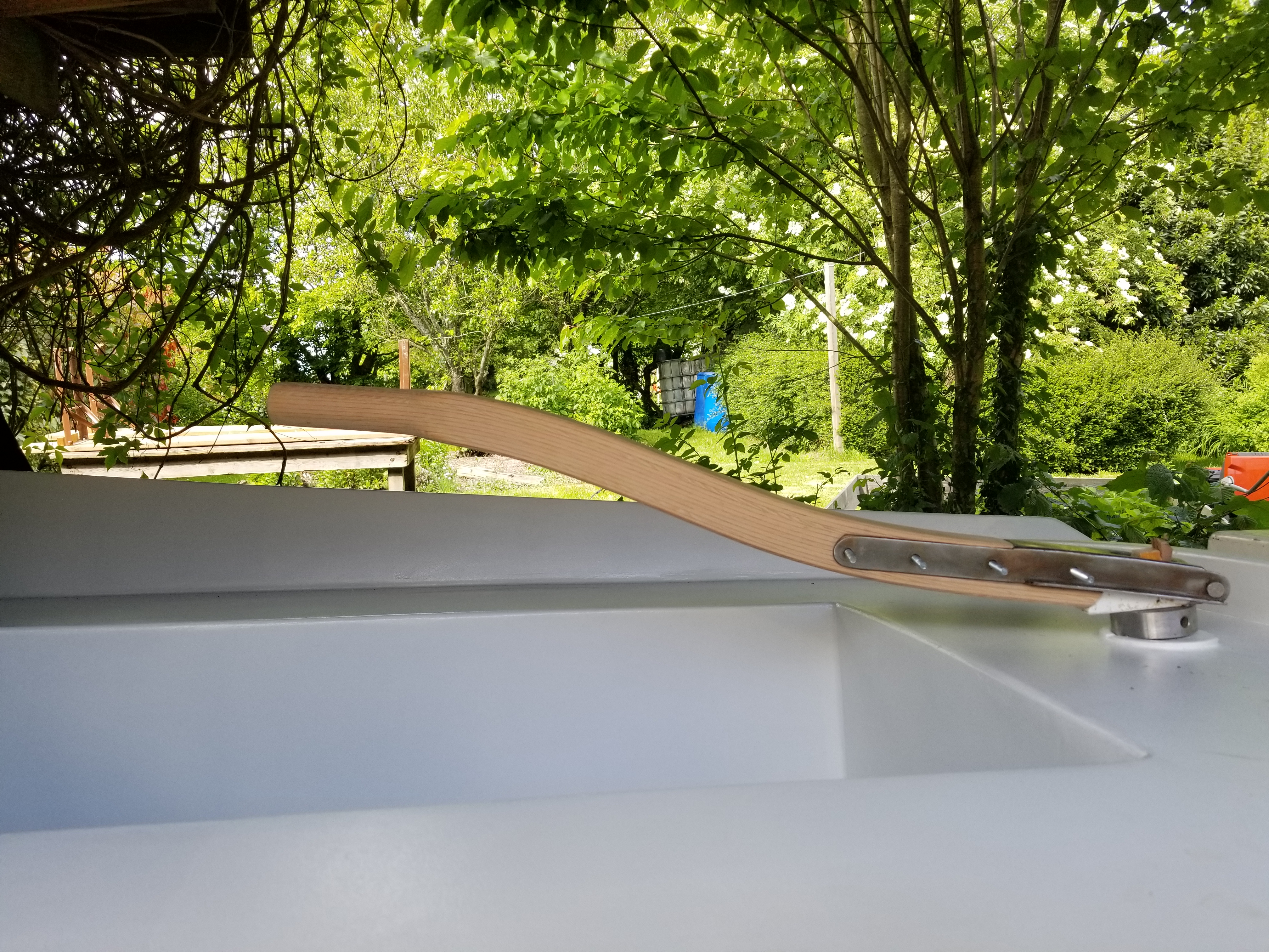

Sur mon vieux canot c'est un système sans charnière, efficace et inusable :
Fermeture normale sur le devant
En dessous du capot, deux simples allonges en bois se glissent sous le pontage, on faisait comme ça sur les bateaux en 1968 :D
Parfait ! Comme mon bateau est de 1969, je pense que ça fonctionnera aussi :smt023
J'y rajouterai juste un petit bout pour qu'il ne s'envole pas trop loin .
C'est Padelis qui gagne sur ce point là :tchin:
to a écrit : 28 avr. 2020 17:24 J'y rajouterai juste un petit bout pour qu'il ne s'envole pas trop loin
On ne le voit pas, mais il est à l'autre bout de l'allonge, comme ça mon capot tient ouvert , le bout le retient à environ 100° :wink:

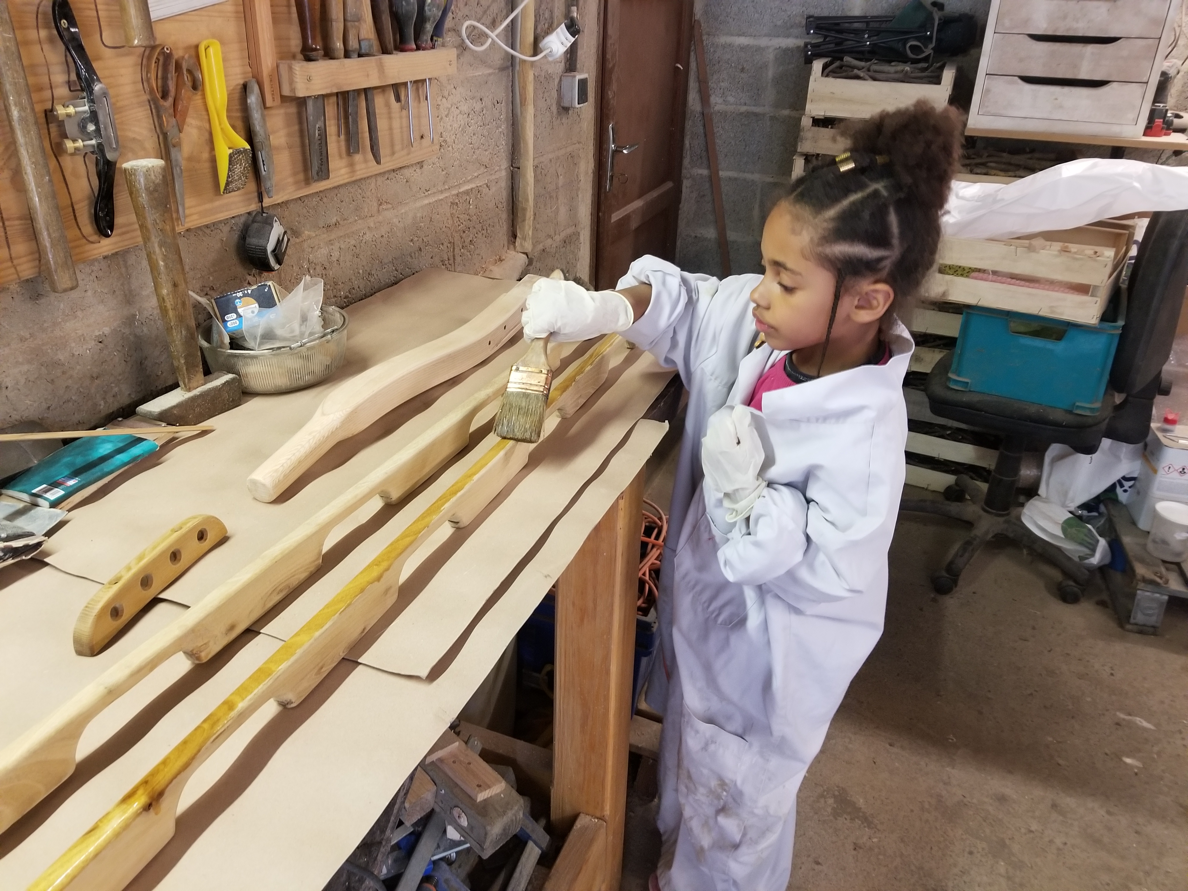

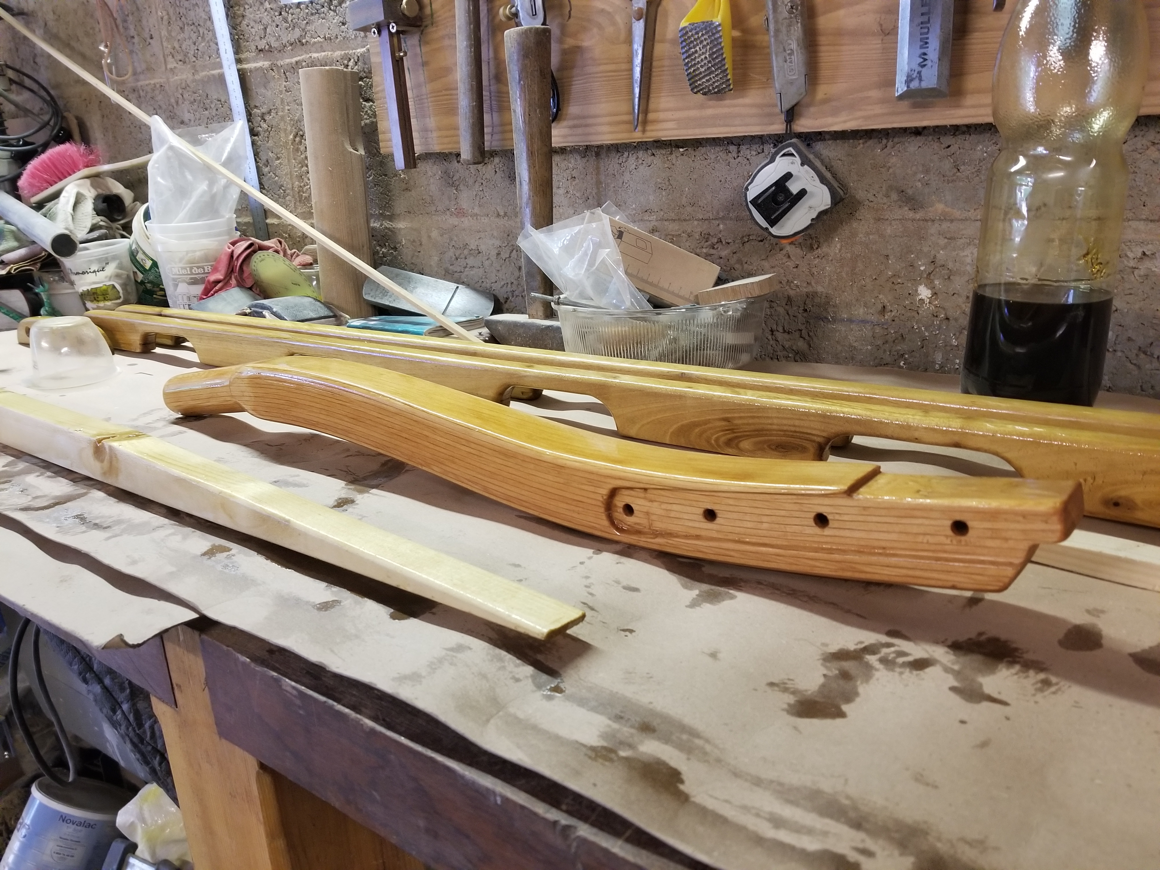

Je ne vous dis pas le nombre d'heures à travailler sur la barre :oops: heureusement que je ne suis pas payé à l'heure !
Avec une couche de vernis c'est encore plus beau
Et toujours avec l'aide de mon assistante
Beaucoup de travail mais le résultat est à la hauteur des efforts fournis.
Heureusement que tu as une assistante bien appliquée, comme le vernis
Joli travail en effet !
C'est toujours attendrissant de voir une enfant s'impliquer dans le travail du papa, avec le plus grand sérieux.
J'ai aussi ce genre de photo où l'on voit mes filles avec des "vêtements de travail" trop grand pour elles. :)
