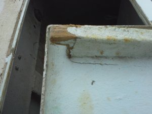

Sur mon vieux canot c'est un système sans charnière, efficace et inusable :
Fermeture normale sur le devant
En dessous du capot, deux simples allonges en bois se glissent sous le pontage, on faisait comme ça sur les bateaux en 1968 :D
Parfait ! Comme mon bateau est de 1969, je pense que ça fonctionnera aussi :smt023
J'y rajouterai juste un petit bout pour qu'il ne s'envole pas trop loin .
C'est Padelis qui gagne sur ce point là :tchin:
to a écrit : 28 avr. 2020 17:24 J'y rajouterai juste un petit bout pour qu'il ne s'envole pas trop loin
On ne le voit pas, mais il est à l'autre bout de l'allonge, comme ça mon capot tient ouvert , le bout le retient à environ 100° :wink:
