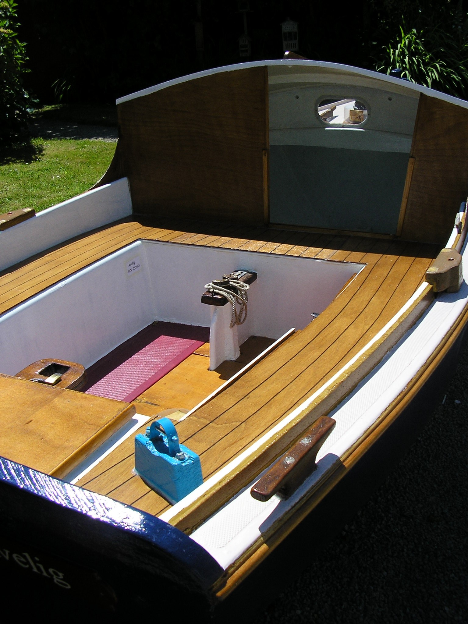

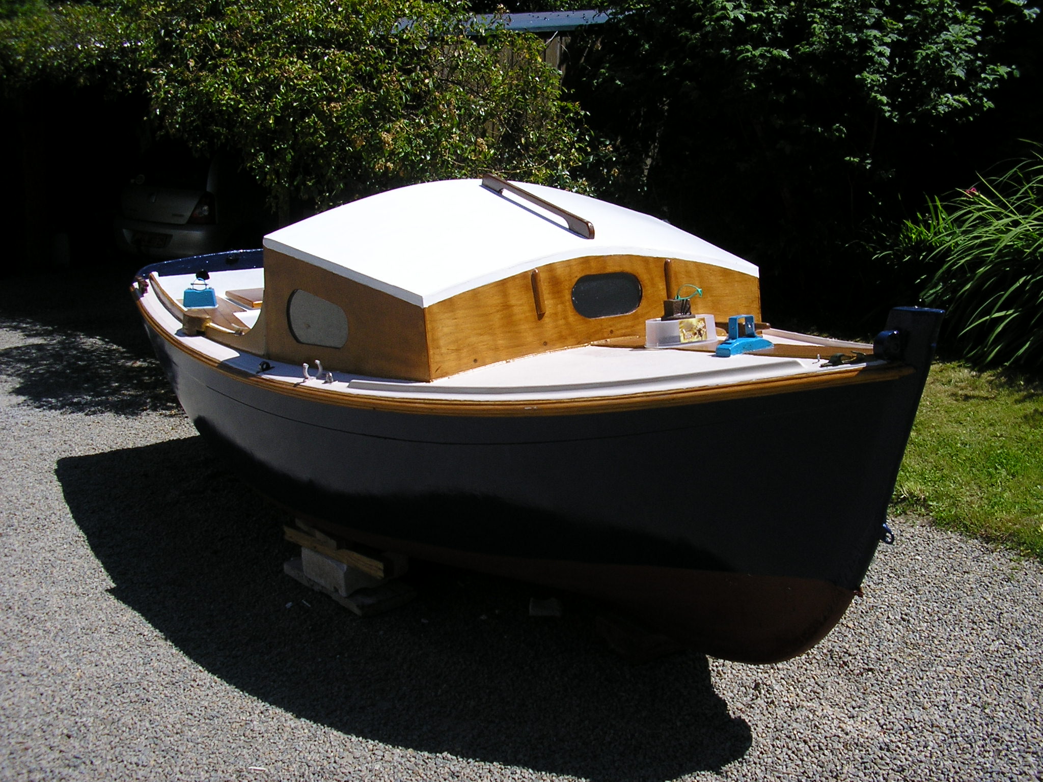

Celui-ci, c'est mon "gros bateau" actuel.
Il s'agit à nouveau d'un Guppy-Bénéteau de 3.60 m, de 1970.
Il était vraiment en triste état, mais j'ai réussi à faire ce que je voulais, c'est à dire lui mettre une (toute petite) cabine.
Là, je n'ai pratiquement pas touché à la structure.
J'ai juste agrandi la porte du coffre avant et ménagé une trappe dans les bancs latéraux, afin d'avoir la place pour m'allonger dans la cabine.

Tu peux t'allonger dans la cabine? c'est fortiche d'avoir trouvé assez de place sur un si petit bateau :shock:
Peux-tu donner quelques précisions sur les assemblages? Notamment liaison coque/pont, collages sur le polyester? :?:
Merci :D
Messages : 2394
Re: construction CTP neuve, ou coque plastique de récup?
fregate33 a écrit : 01 mai 2019 21:25 Peux-tu donner quelques précisions sur les assemblages?
Il y a eu plusieurs sortes d'assemblages selon les endroits :
- stratification polyester sur polyester, avec ponçage du gel-coat si nécéssaire
- vissage ou boulonnage avec étanchéité au silicone ou au sicaflex.
- collage au sicaflex ou au silicone seul.
Je pourrai détailler sur des points précis.
Petite remarque : je me considère, sans fausse modestie, comme un "bricolo".
C'est à dire que s'il n'y avait pas les colles et mastics modernes, je n'aurais jamais touché à la transformation de bateaux (quand je vois le travail fait par les copains... je rentre la tête dans ma coquille... :oops: )
Je décris donc ce que j'ai fait, et si ça a tenu, pas ce qu'il FAUT faire... :)

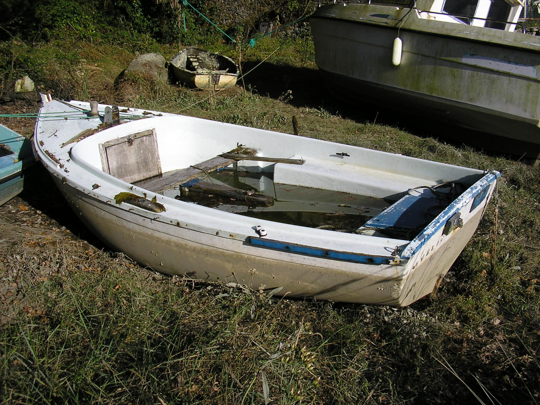

alien a écrit : 01 mai 2019 20:51 J'ai beaucoup travaillé sur ce bateau :
C'était clairement une coque en fin de vie.
Je l'ai donnée pour le prix du moteur d'occase.
Ce doit être dur à digérer, pourvu que... :cry:
La PPU 100 International monocomposante, est pour moi, excellente en collage et imprégnation du CTP.
On en parlait beaucoup dans "Loisirs Nautiques" il y a 25 ans (JP Villenave) et l'Armagnac que j'avais restauré est toujours vaillant.
Diluée jusqu'à 50% d'acétone, elle pénètre très bien dans le bois, le durci et l'imperméabilise. Le gros avantage sur l'epoxy est qu'elle aime l'humidité de l'air et du bois mais il faut la protéger des UV par une peinture. Elle se garde longtemps mais elle se fait rare et un vendeur m'a dit qu'ils arrêtaient la fabrication.
16€ le biberon de 250 mm et 200€ le bidon de 5 kg.
Le choix de ton nouveau bateau est assez simple à faire il me semble, entre l'Arcachonnais, la Pinasse, et le Monotype d'Arcachon. :)
alien a écrit : 01 mai 2019 20:51 C'était un vieux bateau en polyester.
Qui plus est contre moulé et moussé entre la coque et le contre moulage.
Quand j'ai commencé à poncer la coque et gratter les n couches d'antifouling, sous les restes de gel coat le stratifié avait une consistance de balsa.
Séchage, enduit epoxy, peinture PU au pistolet.
Trois mois plus tard ma superbe peinture était couverte de cloques au relent acétique caractéristiques de l'osmose.
Je n'ai jamais pu assécher la mousse contenue entre la coque et le contre-moulage.
Au meilleur de sa forme le bateau trimbalait 3 à 400kilos de flotte épongée par la mousse.
