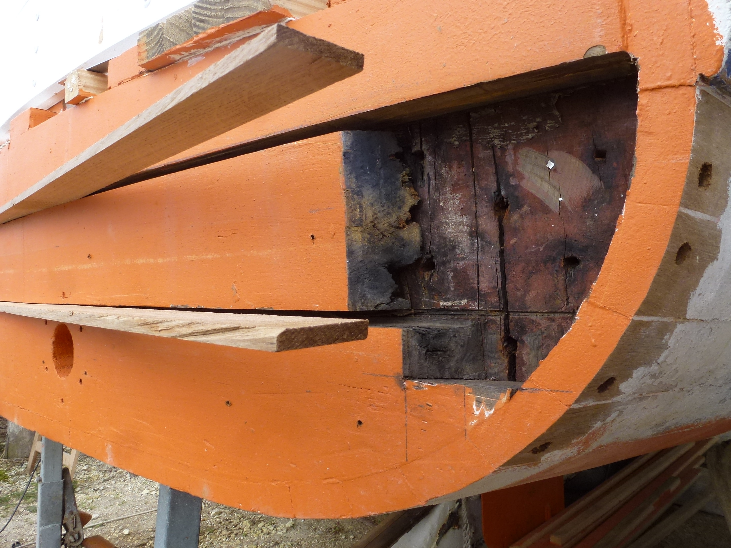

Et là, c'est le cas. Pour moi la serre bauquière doit être ajustée aux extrémités.

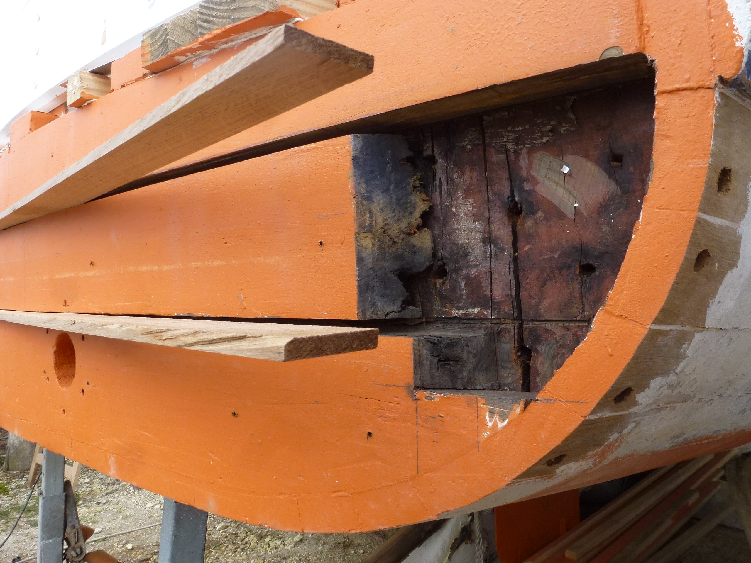

Pitalugue a écrit : 28 janv. 2019 16:34 Je n'ai pas de photo du chapeau de quille pour la simple raison qu'il n'existe toujours pas.

Petite question c'est quoi le "chapeau de quille" ? :oops:
Re: Le pilote est malade
Dans le cas qui nous intéresse, c'est l'élément intérieur d'une quille en deux parties. la pièce contre laquelle s'appuient les galbords.

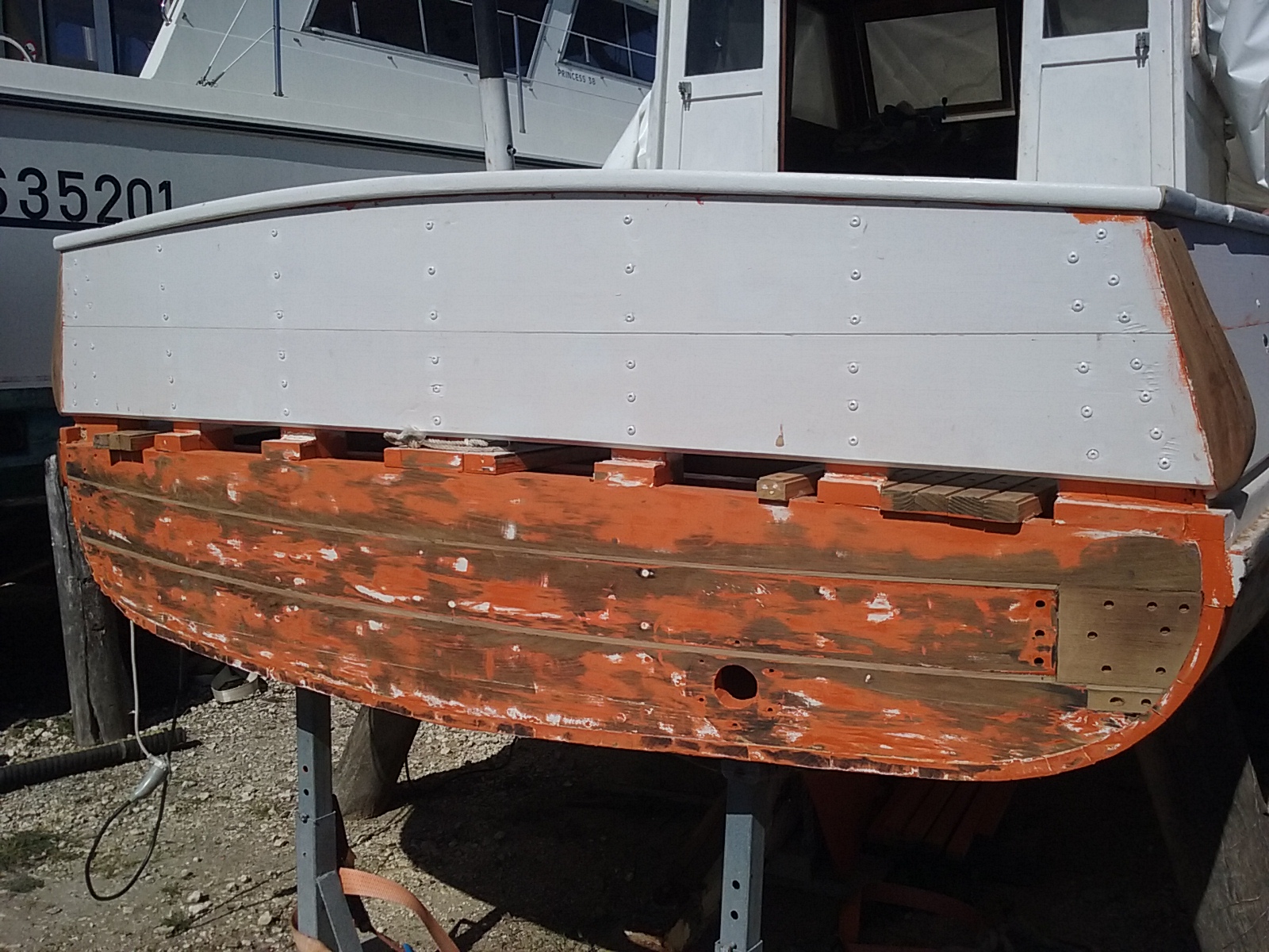

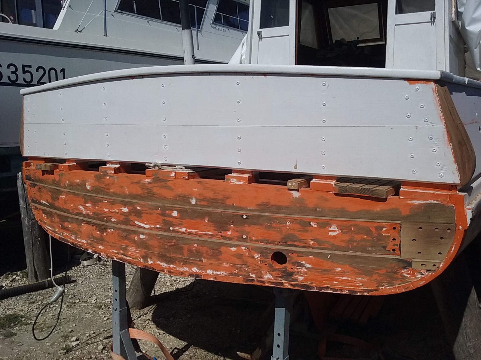

Je précise ; j'ai enlevé toute l'étoupe entre les bordés, passé la défonceuse jusqu'au fond (40 mm) mais ça ne débouche pas car il y a une doublure du tableau de 20 mm, de fil croisé, entre les branchettes, et du sika entre les 2 couches de bois.
Comme la courbure du tableau est assez prononcée, 14 cm de creux pour 2,42 m de large, mes flipots de section 45x9 mm en chêne, refusent évidement de s'y plier.
Que faire ?
- étuver, ça ne va pas suffire,
- des coupes de scie, radiaires sur la partie concave,
- fragmenter en plusieurs morceaux,
- changer de bois,
- découper la forme arrondie copiée avec un gabarit,( le mieux sans doute)
- autre ?
Ensuite, il faudrait coller la face inférieure du flipot mais pas le fond de la gorge avec les branchettes et calfater la face supérieure, si j'ai bien compris. Pas évident de mettre la bonne dose de colle, et pas de minium sur le bois mis à nu.
Ou bien, tout Gougeonner à l'EB ou à la PPU comme le préconisaient Donca, To et Pitalugue ? :roll:
Tu peux gabarier mais les coupes suffiraient. Il s'agit de combler un espace, pas de faire un renfort.
Pas de calfatage non plus si l'ajustage est bon, ou alors un petit fil de coton.

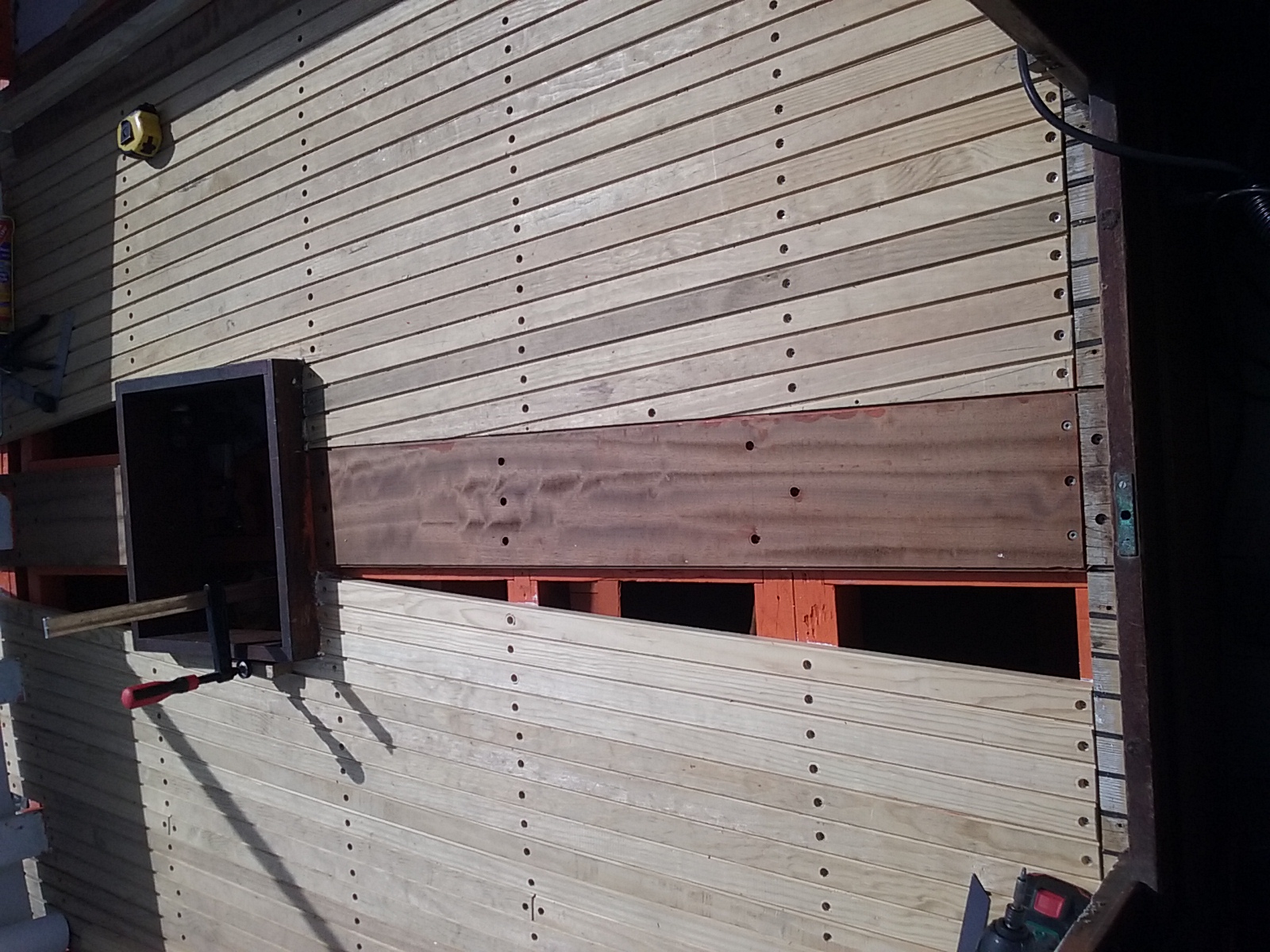

Finalement ça se fait bien.
Peinture sur m.... égale propreté.
Ah, tu vois, ça sent la mise à l'eau, ça.
Encore deux, trois saisons à en baver et à toi les maquereaux.
Oui encore une douzaine d'énigmes à résoudre et de rochers à remonter...
Ça ne se voit pas sur la photo mais le rempli tb collé à l'EB ne l'est pas sur la coque qu'il épouse tendrement sur un lit de bliouz.
On se distrait comme on peut. :)

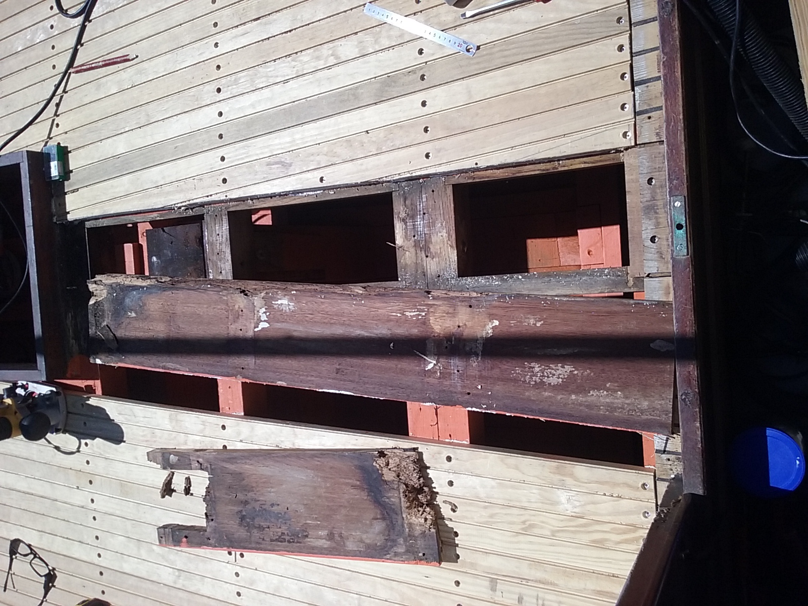

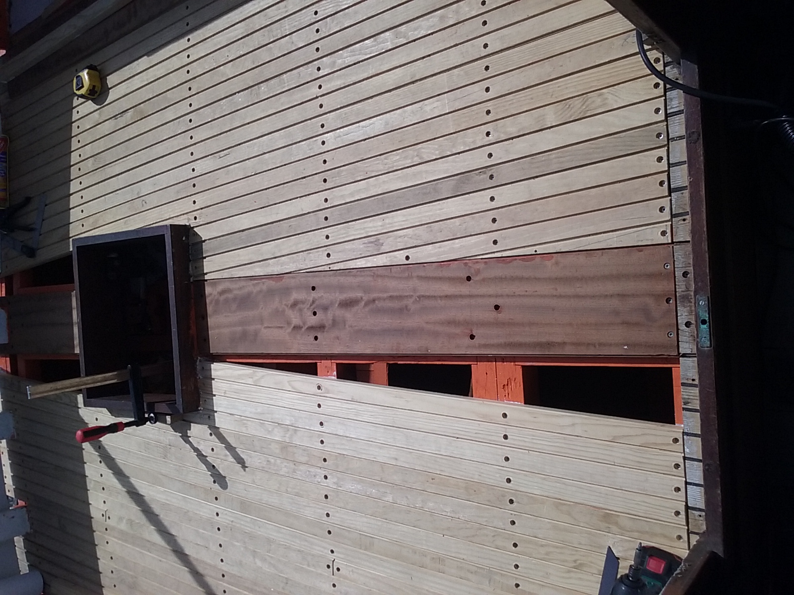

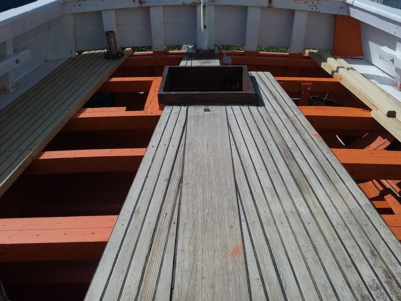

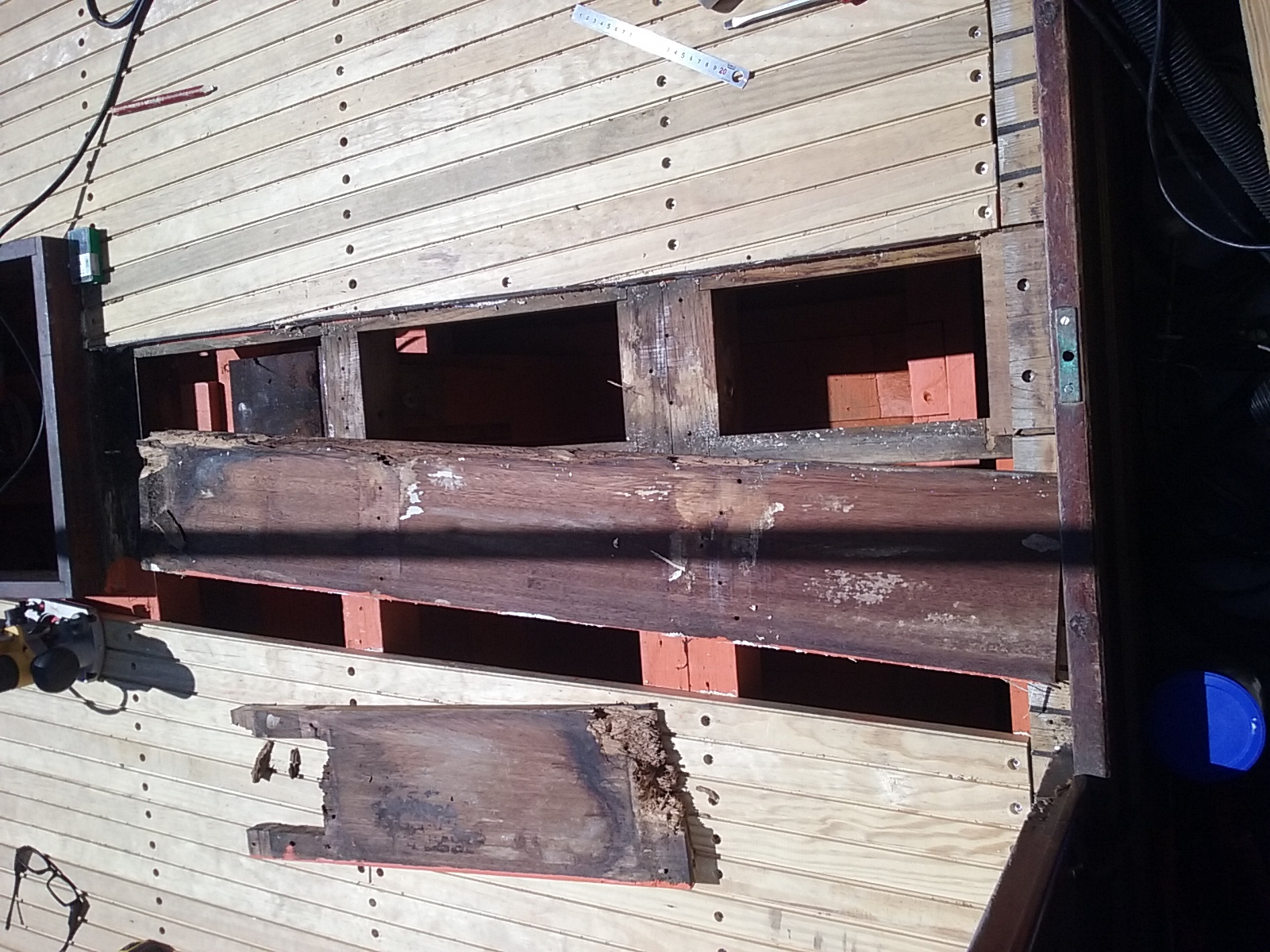

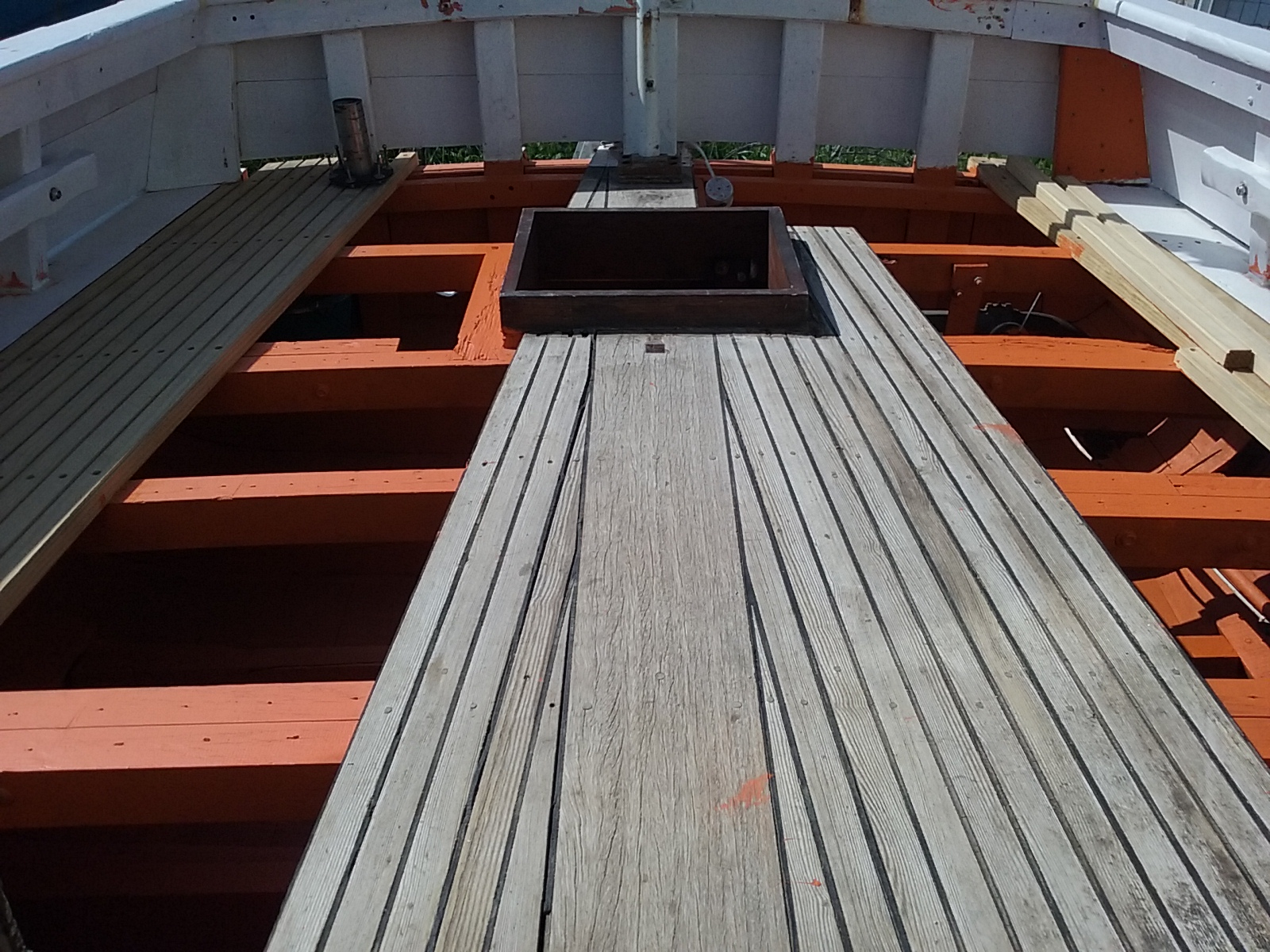

À leur aboutissement sur la fougère, les lattes de pont se raccordent par ces pointes fragiles et disgracieuses, alors que traditionnellement pour le calfatage, il est d'usage de les désabouter, c'est-à -dire de conserver à leur extrémité une largeur minimale permettant une bonne fixation et une robustesse suffisante pour contenir le calfatage en coton qui était inséré de force pour garantir l'étanchéité. 😕
Pas le temps.😊
Et ne t'inquiète pas, ça rend très bien :smt023
Tous mes encouragements pour la suite !
marlin a écrit : 27 mars 2019 18:20 À leur aboutissement sur la fougère, les lattes de pont se raccordent par ces pointes fragiles et disgracieuses, alors que traditionnellement pour le calfatage, il est d'usage de les désabouter, c'est-à -dire de conserver à leur extrémité une largeur minimale permettant une bonne fixation et une robustesse suffisante pour contenir le calfatage en coton qui était inséré de force pour garantir l'étanchéité. 😕
Mais tu parles comme un livre :smt005
Moi, ça ne me dérange pas ces pointes. Pas si disgracieux que ça, et une fois calfatées au coton et PU, ce sera très costaud
J'avais décrété paresseusement que la fougère était bonne et qu'un coup d'EB ferait l'affaire.
Les lois qui condamnent le bois sont connues et sans exceptions.
L'enseignement Bateauboisien est formel : le bois pourri doit être changer et on refait à l'identique, ça évite de se poser trop de questions.
(Il va falloir que ça s'arrête, mon stock de bois approvisionné est épuisé.)
