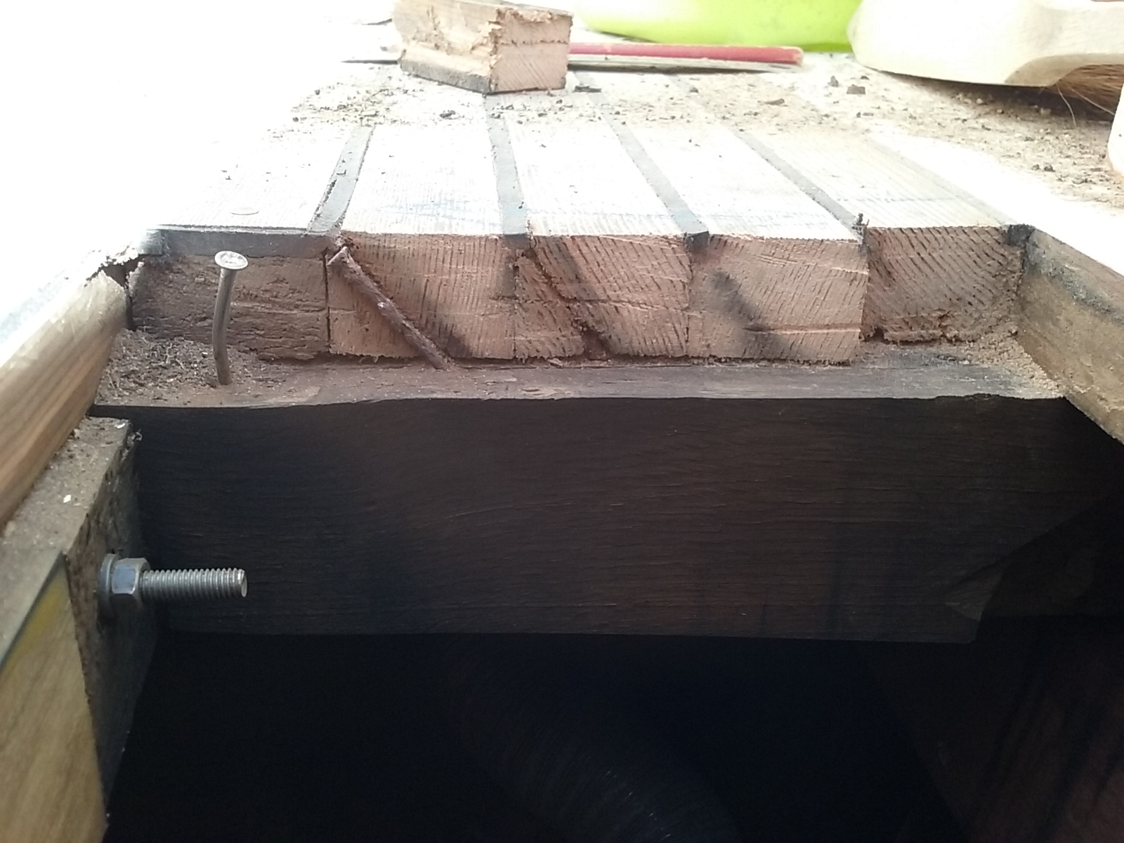

Joli ton pont.

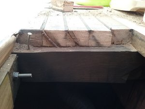

Pour ta fente, personnellement, je partirai plus sur un coup de defonceuse pour aller chercher du bois sain et un flipo collé epoxy.

donca a écrit : 14 nov. 2018 12:32Joli ton pont.
:smt005 Il fallait noter le petit astérisque qui renvoyait en bas de page ! Mais c'est vrai que c'est un beau pont.
Pour la fente je serais plutôt de l'avis de Donca.
Re: Le pilote est malade
Je plussois sur le rebouchage de la fente. Je suis un ardent défenseur du jaja, alias PU sika. Mais sur 1 cm, faut faire une petite pièce.
J'avais commencé à faire comme sur Anna : des tapons bien orientés avec le fil, et classés en fonction de la largeur des veines. Mais au bout de qqs centaines, on se lasse. :cry:

C'est normal Pitalugue, Anna est une demoiselle et son père un artiste. Nous ne pouvons pas rivaliser. Nos bateaux nous ressemblent, on n'y peut rien et puis ils sont plus gros, il y a plus de pont et donc plus de tapons, pas le temps de pinailler.
Alors je défonce à mi-bois sur 20 mm et je mets un flipot pas trop serré parce que ça va gonfler. L'epoxy me gêne un peu sur ce vieux bois dans les conditions hivernales sous bâche ruisselante. Je suis tenté de mettre simplement la prochaine fois, la baguette, quelques clous et un peu de sika au fond.
Avec l'humidité actuelle, le bordé a comme prévu, meilleure mine. Les plaies se referment un peu.
J'ai oublié ma défonceuse mais j'ai étrenné les scies et râpes japonaises conseillées ("quelles scies dans sa boîte") qui font merveille pour les découpés biscornues des extrémités des lattes de pont.
L'ancien pont était cloué, verticalement mais aussi, très discrètement pour les lames de scie, à l'oblique au fond des joints, et l'horizontale. Il y a une latte qui fait 7,20 m de long sauf scarf invisible et improbable. Difficile à trouver aujourd'hui.
Facile par contre, de trouver en ouvrant le pont, une autre membrure cassée. Un coup de règle magique et une prothèse de genou sur mesure à faire. :smt006

Le flipotage est une opération délicate et non sans conséquences .
Donc bien réfléchir . Réfléchir aussi à la méthode et au matériel ......
Les flipots doivent être en bois aussi ou plus dur que le bordé .
Alors j'hésite évidemment .
Wedell me conseillais un calfatage à l'etoupe entre les bordés du tableau vus de loin sur une photo. Mais de plus près il y a 10 mm à combler sur toute la longueur et les 40 mm d'epaisseur du tableau.
Ça fait beaucoup et pourtant l'etoupe et cette masse de mastic sec étaient déjà là avant la sortie de l'eau, ça n'a pas beaucoup bougé apparemment.
Je conçois bien le flipot-epoxy soutenu par Donca,To, Pitalugue, en ébénisterie ou sur du bois stabilisé mais ce n'est le cas, et Luc rappelait (14/06/10) qu'on peut fendre un bloc de granit avec un coin en chêne ... 😕
Je préfère y mettre 2 kg de mastic et d'etoupe, s"il faut.

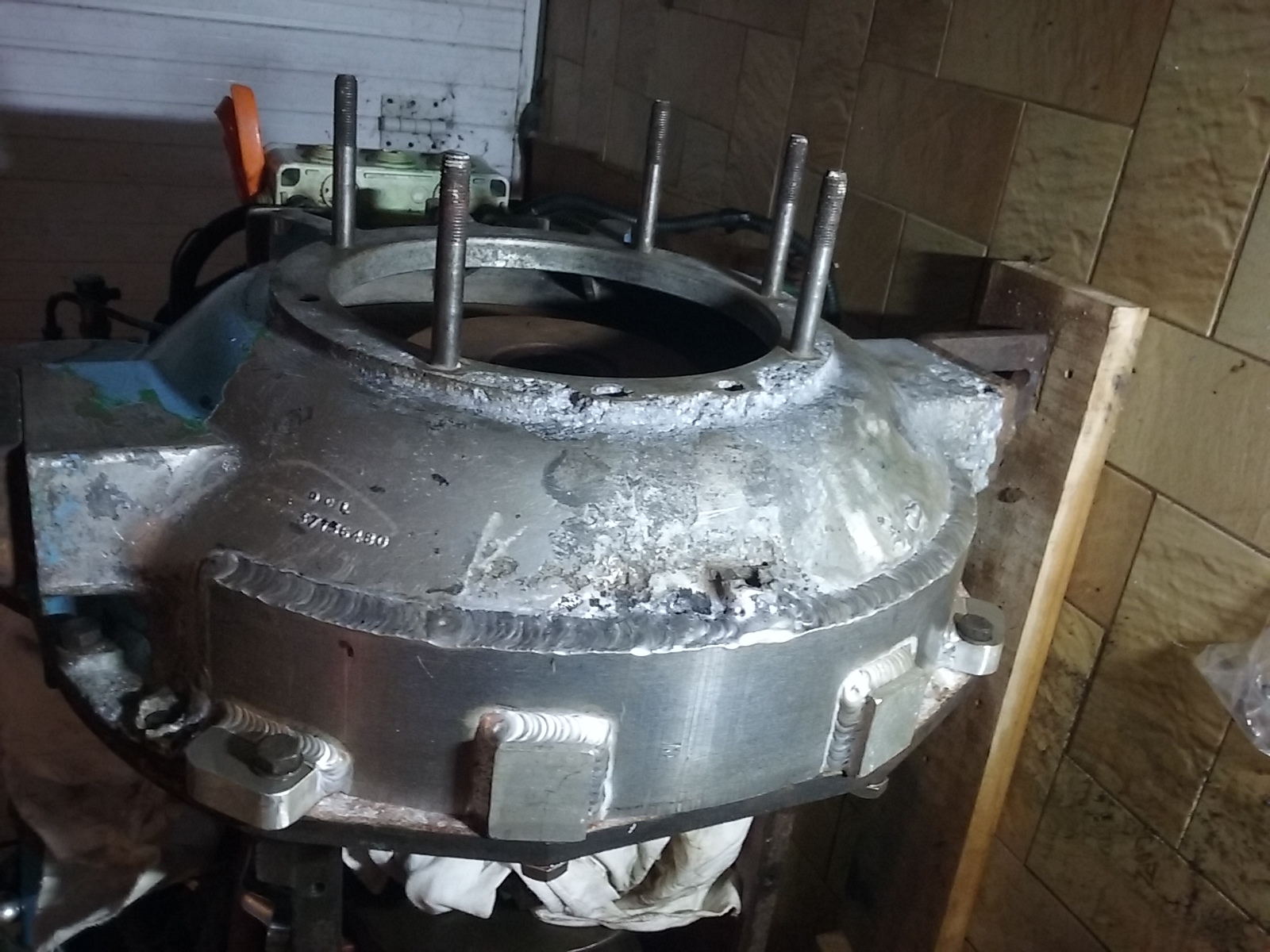

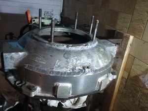

Un bon soudeur peut faire des miracles.
Sans être désagréable, ton pont n'est pas en granit.
Si ton flipot est fait du même bois, tu n'as aucun risque d'éclatement.
Tu verras, quand le bateau sera au soleil alors que tu feras tranquillement ton pain en Corrèze, les bordées auront rétrécis d’un millimètre.
Le seul intérêt de laisser du jeu sur ta réparation, c’est que tu sauras où mettre le seau pour récupérer la pluie de l’orage ! :smt102
Jolies les soudures de ta cloche. Ce n’est plus de la restauration mais de l’acharnement thérapeutique !

Tu peux flipoter à condition que le flipot fasse l'épaisseur du bordé et qu'il ne soit collé que d'un seul côté et pas sur les jambettes.
Le film étirable est pas mal pour protéger les endroits sensibles.

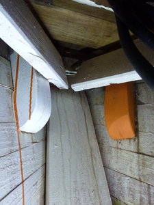

-Je ne peux plus travailler avec ce temps et je me lasse des trajets et du plein air. En temps cumulé, j'ai dû passer 1 jour ou 2 à bâcher et débâcher et avec l'humidité revenue, mon tiers de pont neuf moisit déjà. :cry:

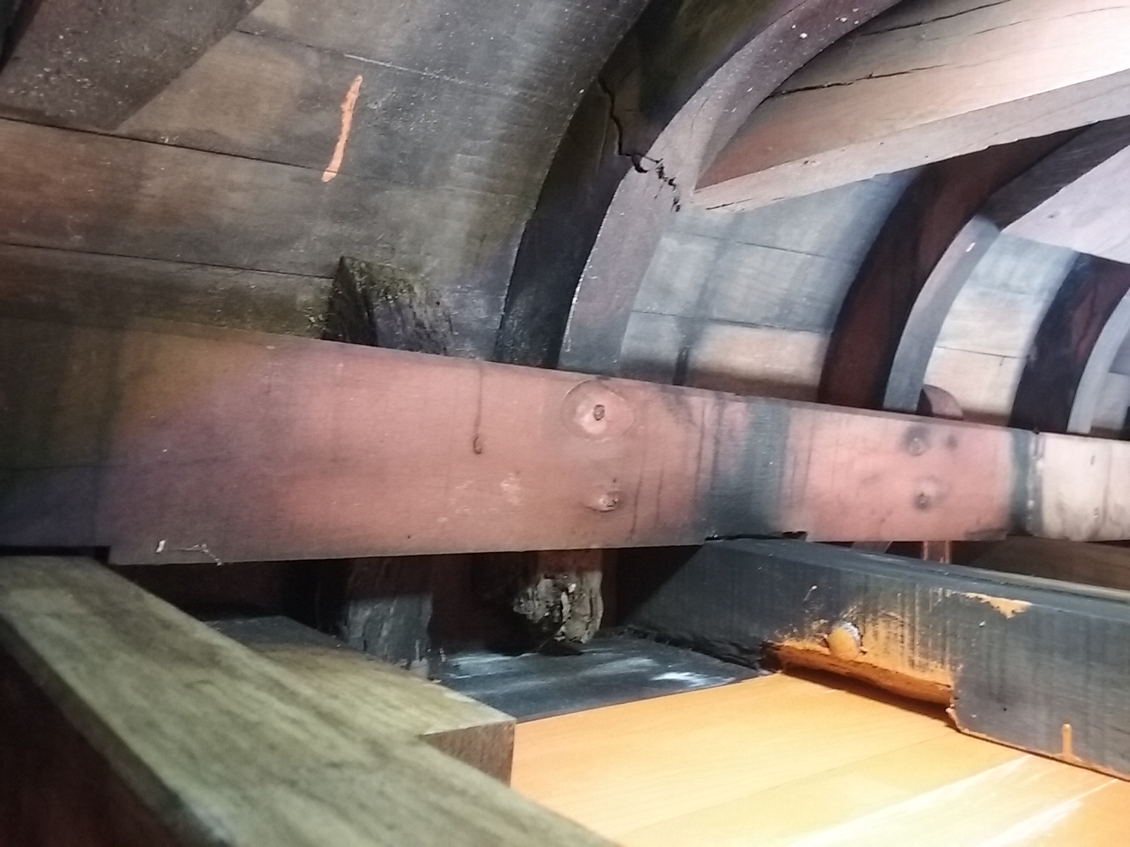

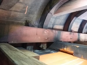

-J'ai doublé la membrure et au passage découvert sous la noirceur des champignons, la bauquière cassée 1 m avant. Un abordage sauvage?
A ce propos, je croyais que cette serre faisait avec la préceinte un couple essentiel à la rigidité de la structure, comme une poutre en I et je découvre à l'arrière qu'il en manque 1 m à bâbord bouffée par la pourriture et 10 cm à tribord à cause de la fatigue du vendredi soir. Je répare cela en faisant une jonction solide sur les estains et je vois qu' à la proue ça flotte aussi:
Alors ce n'est plus de la négligence, c'est volontaire, pour donner de la souplesse ?
Dans ce cas , il faut que je les libère tant que le pont est ouvert.
-Autre question tant que l’accès est facile, y a-t-il un intérêt à badigeonner les fonds, vernis, minium ?

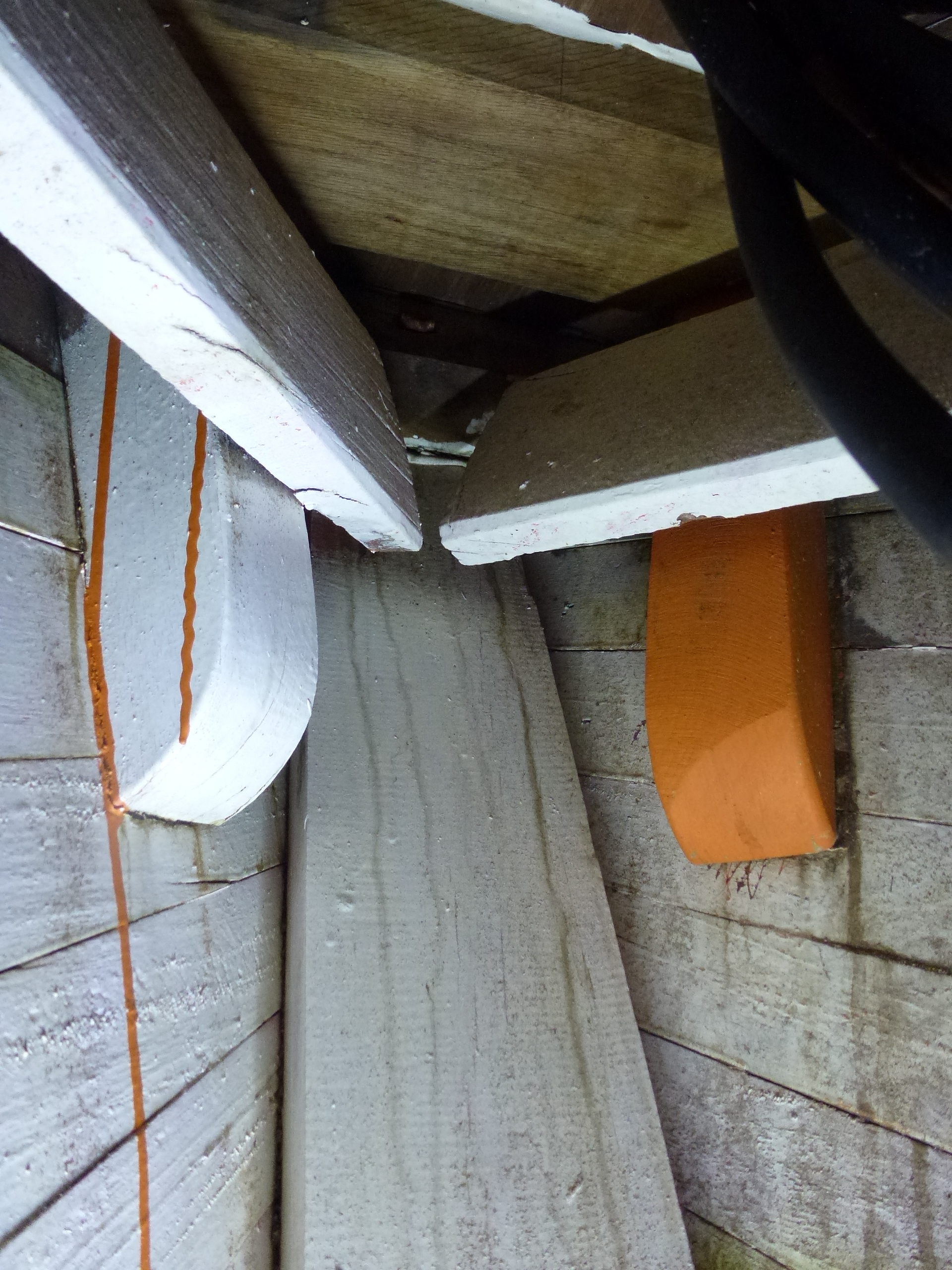

Tu seras mon sauveur si tu acceptes à l'occasion, de jeter un œil dans l'intimité d' Ar-Pitalugue et me dire ce que tu vois aux extrémités des bauquières de chez Paraveau, libres ou fixées ?
(en même temps regarde partout, on ne sait jamais, il y a parfois des trucs bizarres dans tes fonds et on dit « jamais 2 sans 3 »....)
