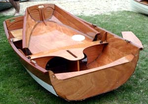

Tu pourrais peut-être envisagé un "folding canoë" ou un canoë démontable comme
ici : http://jshaw.serion.co.nz/uploads/Plimm ... 150057.JPGl : le "folding schooner" de Phil bolger :
ici : http://www.leplancherdesvaches.be/constr-Tiknot.php : le TiKnot démontable de Bernard
ou
là : http://www.arwenmarine.com/Images/PMF.jpg : Un passagemaker de chez Arwen Marine.
Le principe est toujours le même : tu construis le canoë en entier. A un endroit, tu places une double cloison, séparé d'1 cm, tu coupes entre les cloisons, et le montage se fait par écrous papillons au dessus de la flottaison, ou avec des rondelles néoprènes pour assurer l'étanchéité.
