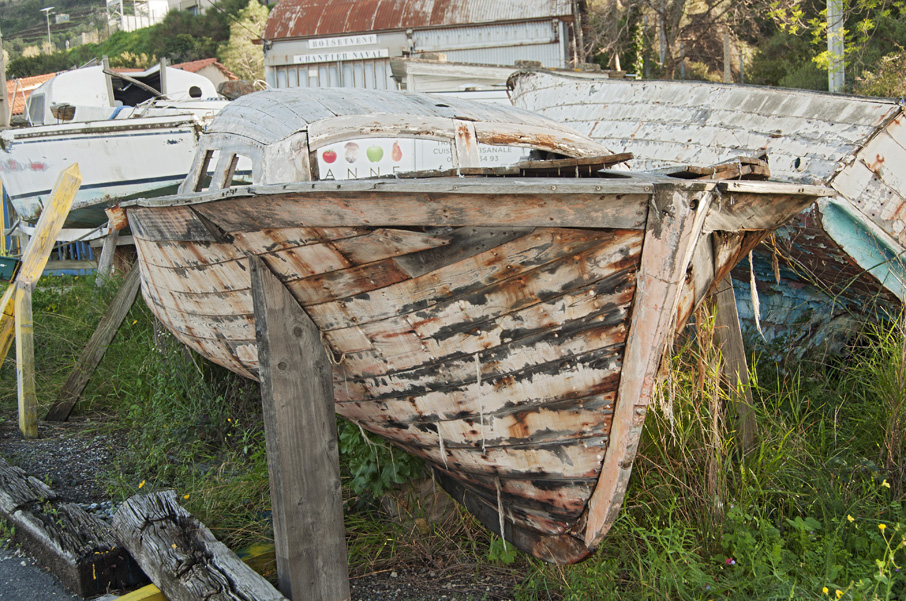

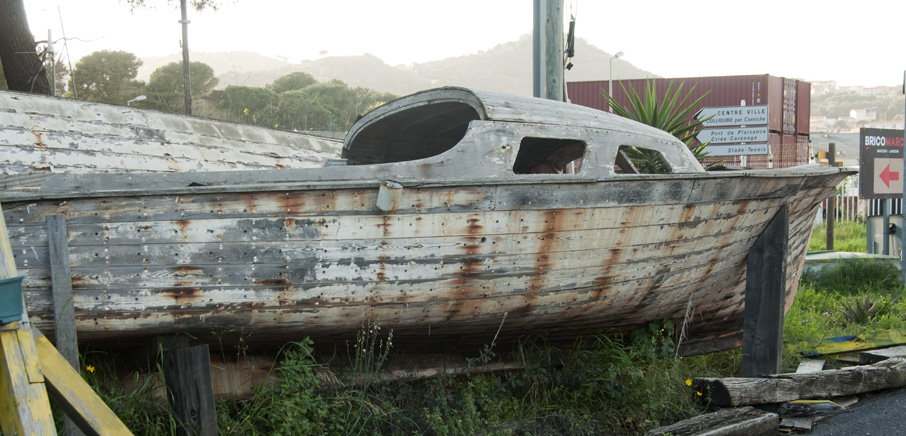

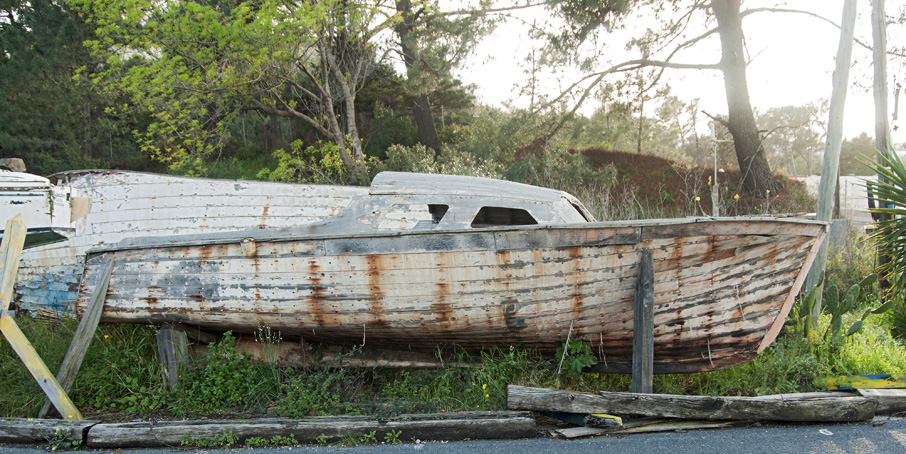

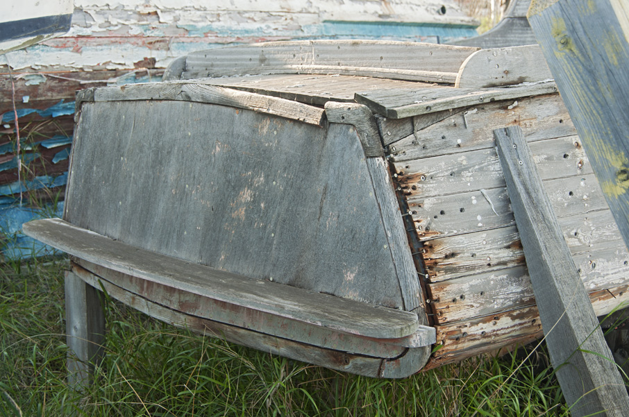

Tandis que je me prépare activement à refaire l'antifouling d'Apogon je recherche des renseignements sur ce joli canot en ruine qu'un voisin de port et moi-même avons repéré depuis des années. Il est abandonné dans un ancien petit chantier naval en friche. Le propriétaire voulant récupérer le terrain, il doit partir prochainement en décharge tout comme ses deux voisins. Malgré son état cela nous est difficile à admettre. La capitainerie fait une recherche de propriétaire. Aussi, comme il existerait deux possibilités de l'entreposer, on s'est dit qu'on pourrait essayer de repousser l'issue fatale, sinon tenter de le reconstruire.
Le bordé qui devait être en acajou à l'origine, a été refait en grande partie avec un résineux, le tableau arrière semble avoir été remplacé avec du contreplaqué depuis longtemps, le moteur a disparu, etc...
Mais si quelqu'un a une idée sur la naissance de ce bateau on le remercierait d'éclairer notre lanterne. Je n'ai ni les moyens ni la compétence pour prétendre reconstruire ce canot mais mon voisin garde espoir.

Je vais tenter un nouvel essai. Arrière bien frégaté, avant très tulipé, il a dû être beau avec des vernis profonds.
Je vais chercher dans les canots à moteur d'antan issus des Riva, Rocca, etc.

Belle forme de carène effectivement, je serai incapable de t'aiguiller pour retrouver de quel modèle il s'agit, mais en l'imaginant refait à neuf et plein de vernis partout, je comprends qu'on puisse avoir envie de naviguer sur ce bateau, sous le soleil évidemment

Il est cuit ce canot'. Tout ce que tu peux faire, c'est faire un relevé de cotes, des photos et quelques gabarits et construire à l'identique. Là, tel qu'il est, avec tout le chevillage qui part en sucette et tout déformé comme il est, il n'est pas transportable sauf à construire un berceau complet mais dans tous les cas, tu n'en sauveras rien. Désolé.

Je n'osais pas le dire, mais Tonton l'a fait avant .
Il ne semble plus du tout dans ses lignes ce bateau, il est complètement avachi.
Gros, gros chantier en perspective

Je parlais bien d'une ruine.Tout le dessus n'existe plus. Par contre il me semble que la coque avait déjà été refaite. Toutes les membrures ployées avaient été doublées par des membrures sciées largement dimensionnées qui n'ont pas l'air en trop mauvais état, ni la partie du bordé en résineux. Je n'ai pas pu voir les fonds, l'état des varangues étant caché par une véritable décharge publique. l'ensemble n'a pas l'air très déformé ni vrillé. Mais, bon, je sais maintenant que ce bateau est là depuis plus de vingt ans, à la pluie et au soleil. Ce n'est pas bon du tout, évidemment. Toujours pas de nouvelles de la capitainerie. Je n'arrive toujours pas à trouver quelque chose qui indique l'origine et l'aspect initial de ce bateau. L'arrondi du pont avant et le tulipage ressemblent à un canot Rocca mais sans ce roof à bouge arrondi auquel il manque une pièce à l'arrière qui devait porter une cloison partielle ou totale, fermant un poste avant, et sur laquelle devait se trouver le poste de barre.

J'ai déjà vu ce genre de canot à moteur en Italie. Un peu comme les taxis à Venise. Le rouf est un simple abri avec deux banquettes, qui communique directement avec le cockpit, sans cloison et qui ne sert que par temps humide. La pièce manquante à l'arrière du rouf devait supporter un pare brise et le poste de barre probablement déporté sur tribord.

Suite et FIN (malheureusement) de l'histoire du joli canot à moteur.
Il ne va pas être possible de récupérer l'épave, quoi qu'on en fasse.

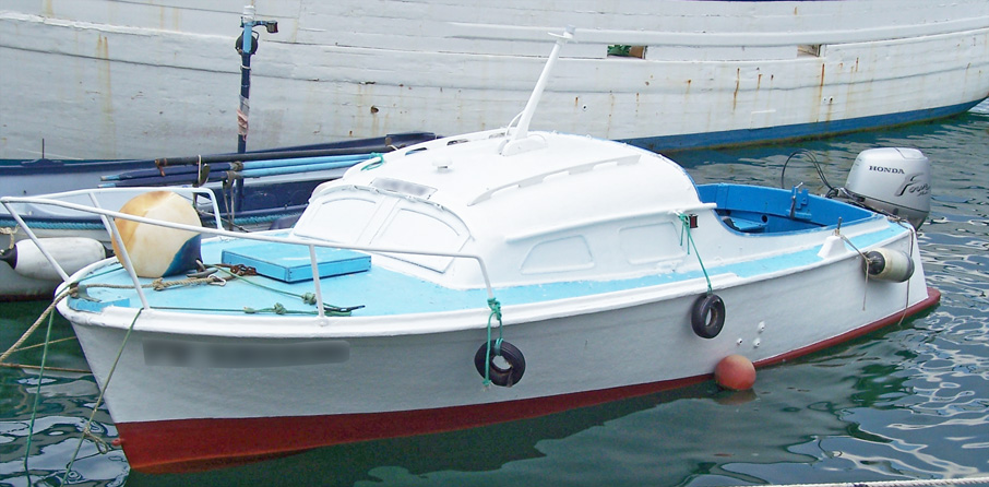

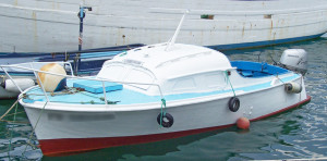

En tous cas certainement pas ceci : Il paraît qu'il s'agit du même bateau qui semble même avoir été stratifié à l'époque (pas si ancienne que ça, voir le Honda remplaçant le in-board) de la photo.
On en sait maintenant un peu plus sur cette coque qui aurait été construite à Oran par un certain chantier Martinez... à une date inconnue mais certainement avant 1960.
Après expertise, sans que celle-ci soit totalement rédhibitoire, les autres protagonistes du projet ont été dissuadés de l'entreprendre par ceux là mêmes qui nous proposaient d'accueillir le chantier avec soutien logistique et professionnel. Il faut se faire une raison. Cela m'aurait plu de narrer l'avancement du projet sur le forum qui, comme cela a déjà été dit, "roupille" puisque nous ne sommes plus qu'une poignée de dinosaures qui avons d'ores et déjà construit. Les "petits jeunes" (certainement) qui voulaient savoir, il y a quelques années déjà, "ce qu'il faut comme logiciel pour construire un bateau" n'ont semble-t-il pas donné beaucoup de nouvelles. A moins qu'ils en soient encore à apprendre les rudiments de l'architecture navale nécessaires à leur projet...
Quant à nous, on en est maintenant à souhaiter que l'épave du petit canot disparaisse rapidement...

C'est vrai que c'est dommage, car le canot de la photo a une jolie ligne...

par contre il me semble que la photo que tu présente comme identique à l'épave ne présente pas tout à fait ce model, en effet la jupe qui part du milieu du bateau de la dernière photo au niveau de la bouée rouge n'existe pas sur l'épave.
Et si elle s’approche de celle qui prend le chemin de la destruction il serait bon de faire un relevé de coque ou de côtes comme le suggère Wedel avant sa disparition, où ce trouve cette future condamnée ? s'il te plais
