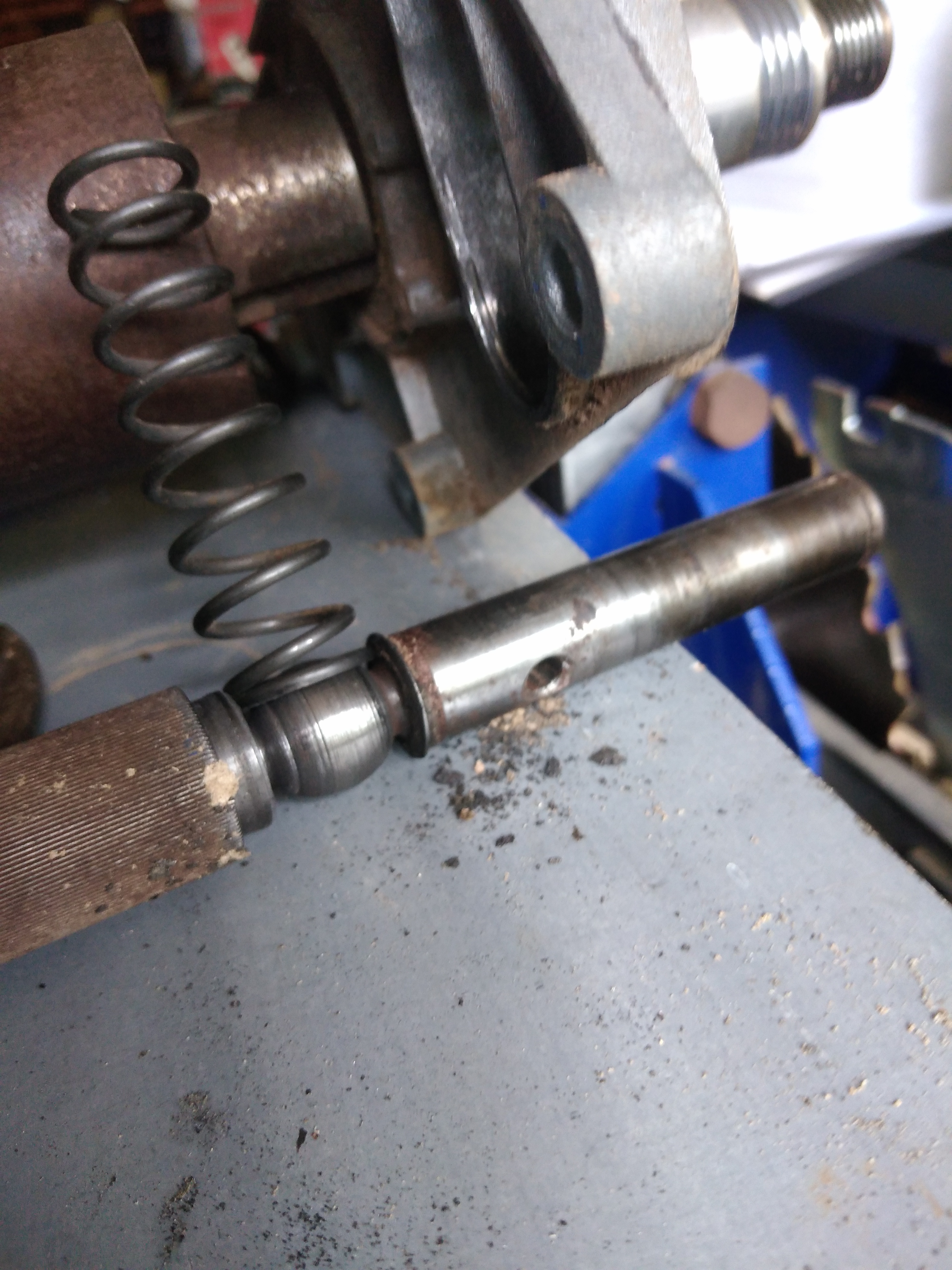

Dernièrement il s'est passé des choses bizarres lors du rabotage. Les 3 planches n'avaient pas la même épaisseur lors de la même passe avec la table verrouillée.
Alors je suis passé au grand carénage.

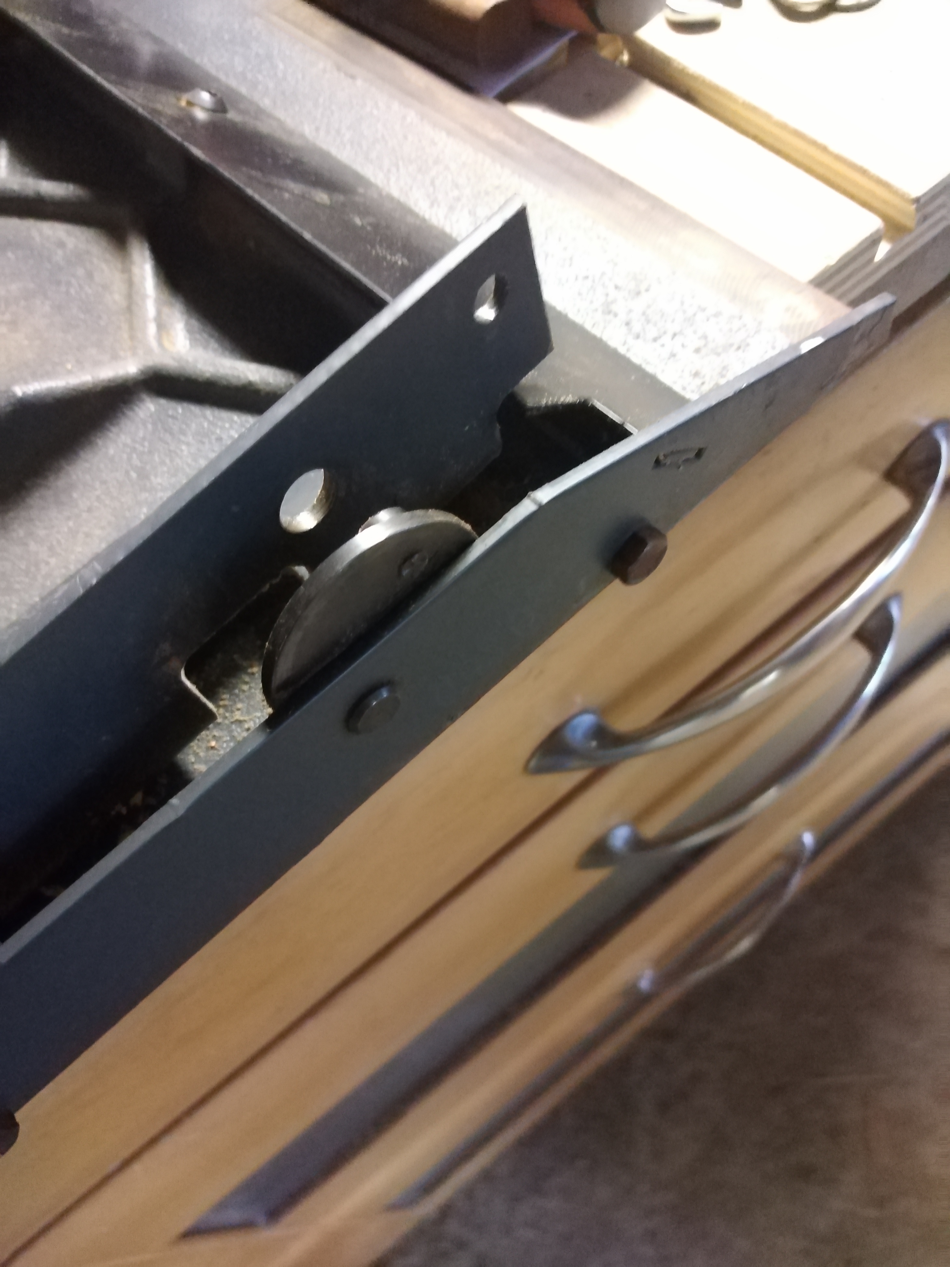

Démontage des tables de dégau.
Bingo.
Une pièce excentrique cassée. Voilà pourquoi je n'arrivais pas à aligner les 2 tables entrée et sortie.
Ça c'est la bonne pièce.

On continue à démonter.
Rouleaux d'entraînement et arbre porte fers.

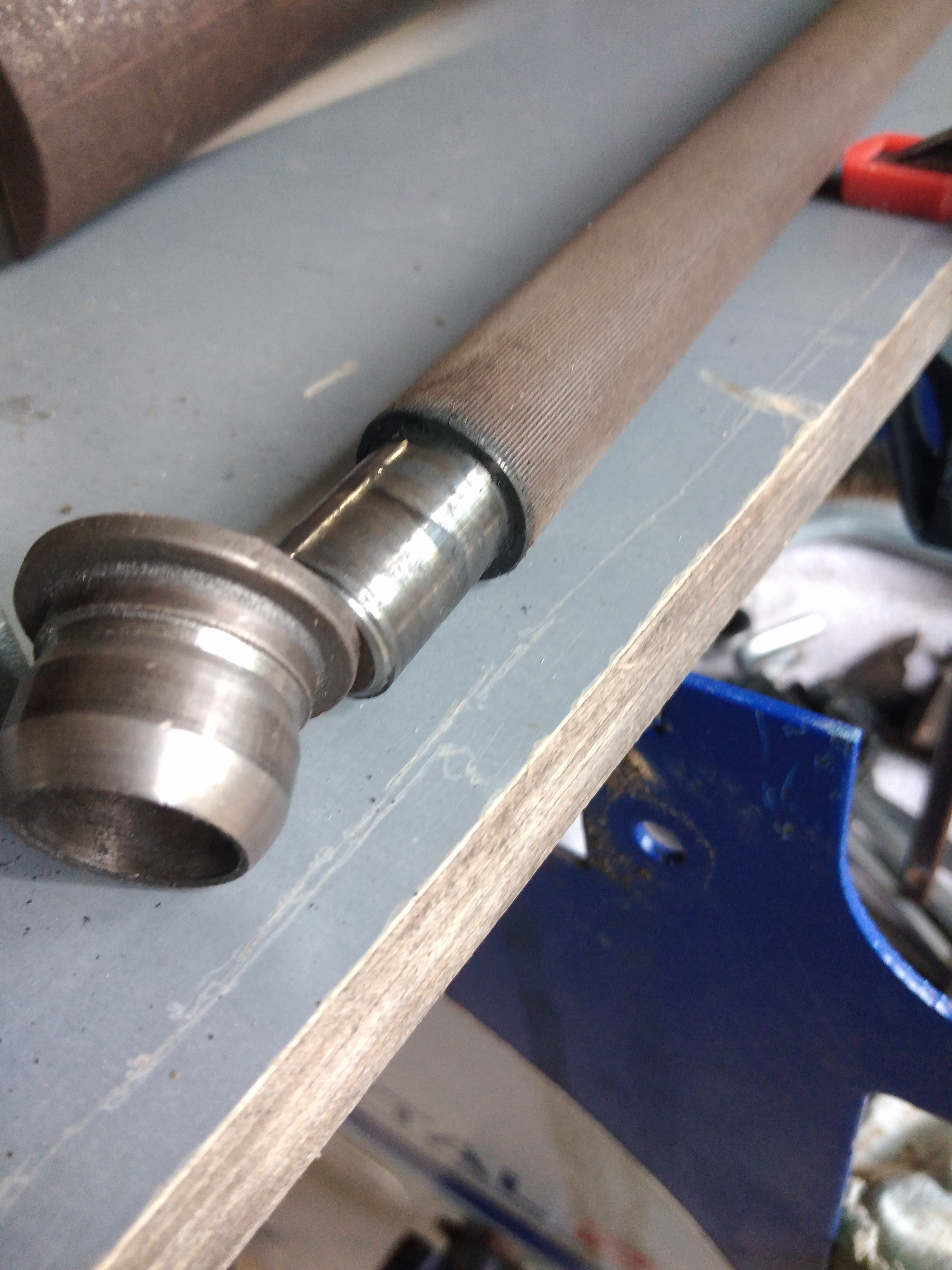

Ya comme un problème.
2 arbres donc 4 bouts d'arbre.

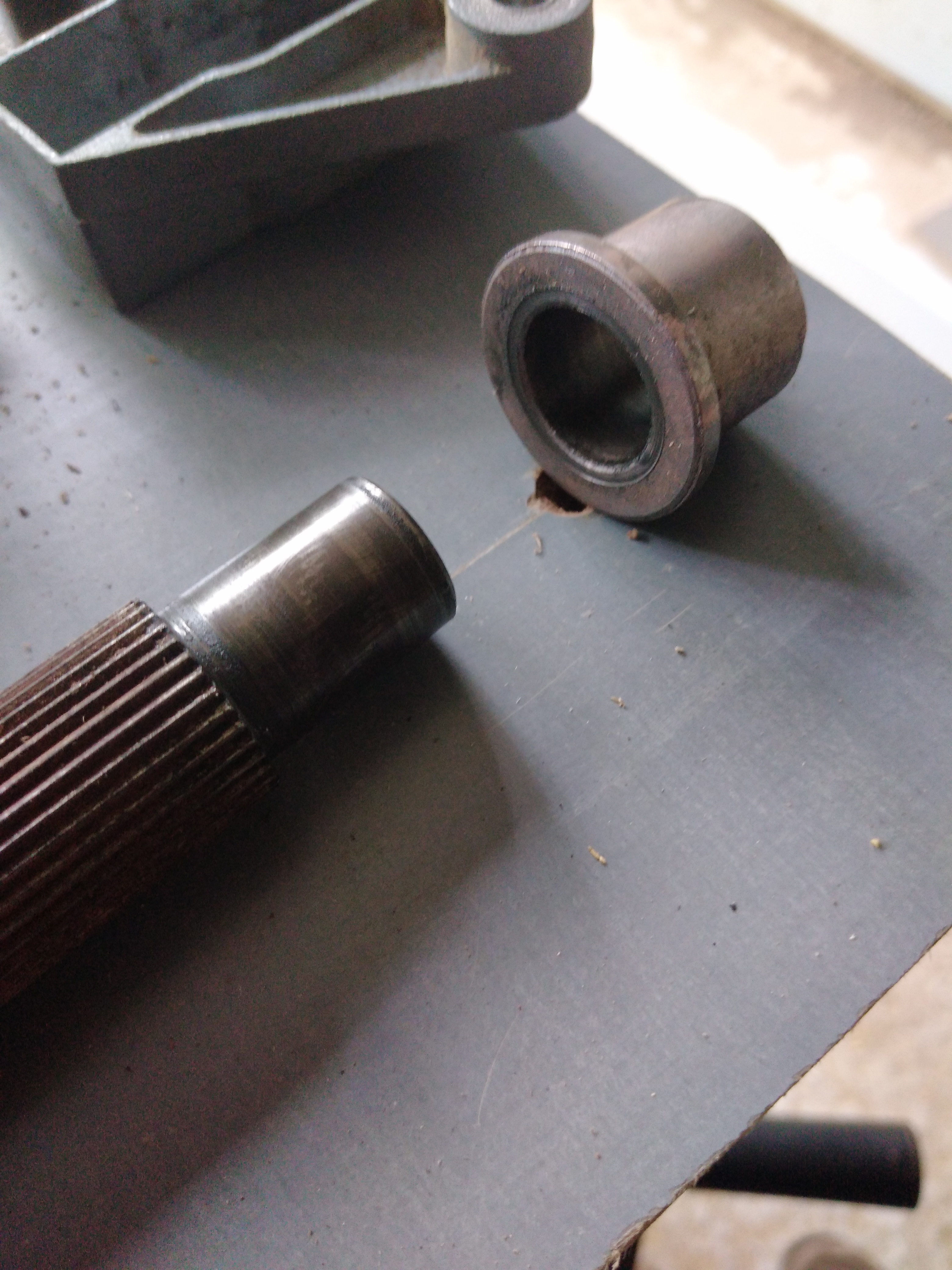

Version normale, la bague et l'arbre sont nickel.
Re: L'entretien du combiné

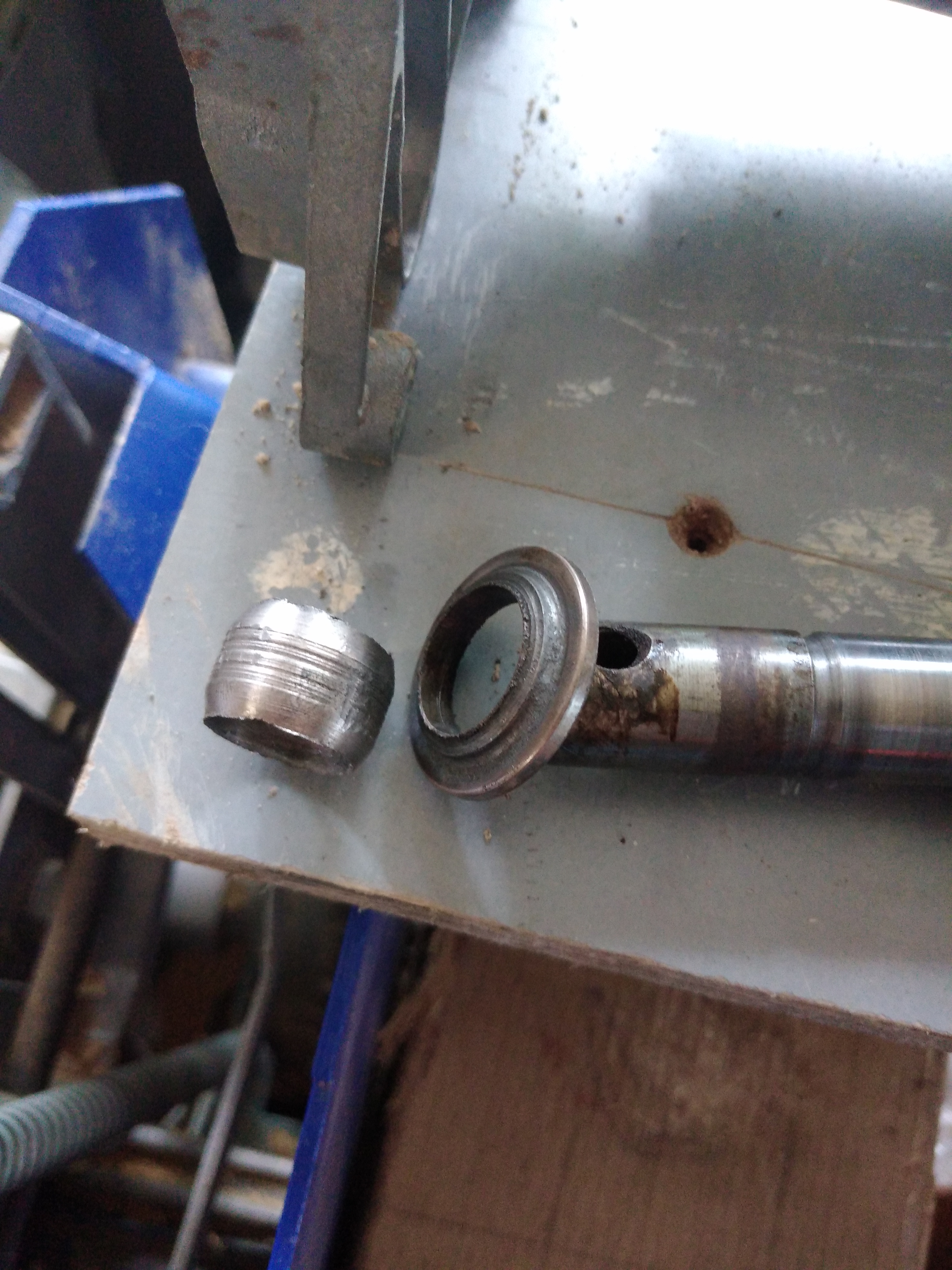

2 autres où c'est moins bon

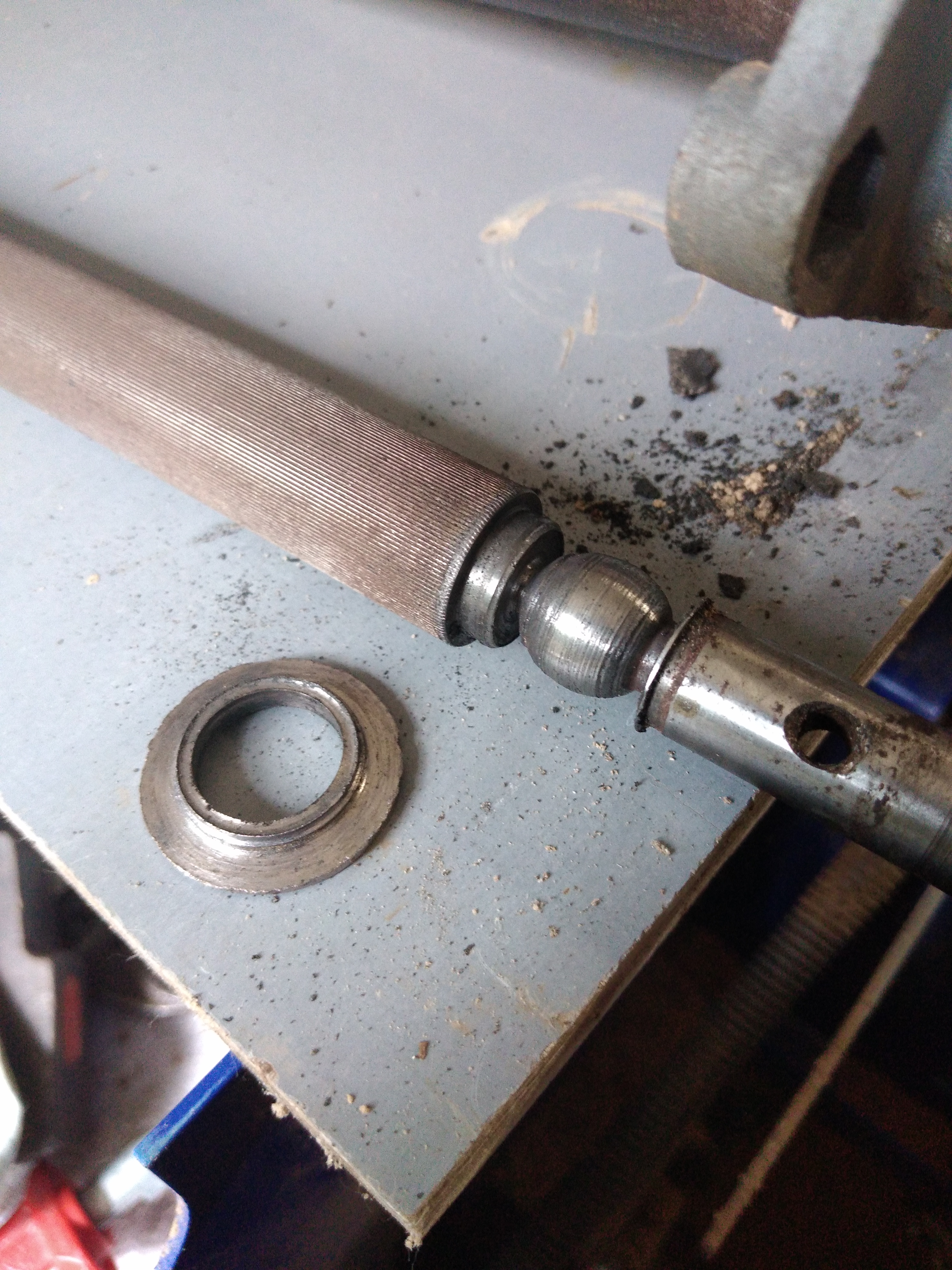

Et là c'est carrément l'horreur
La bague est maintenue sur l'arbre par un ressort.
Si la bague ne coulisse plus, le ressort usine la bague puis l'arbre
Le tout est chez l'usineur qui va recharger en matière plus remise aux côtes.
Bagues neuves et je pourrais remonter le tout.

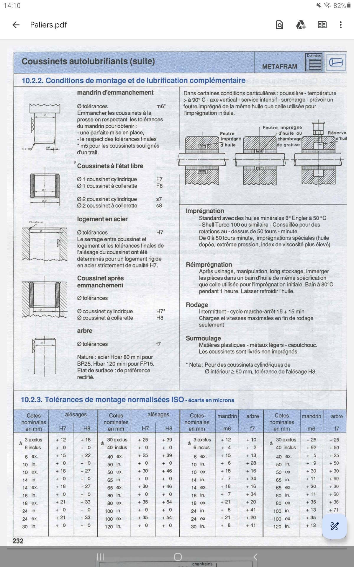

Pour retrouver les nouvelles bagues c'est hyper facile. Bagues metafram en bronze fritté. On a toutes les dimensions possibles, avec ou sans collerette.
Ça c'est plutôt cool.
C'est effectivement la maladie de ces machines comme me l'a confirmé un ancien employé de la marque.

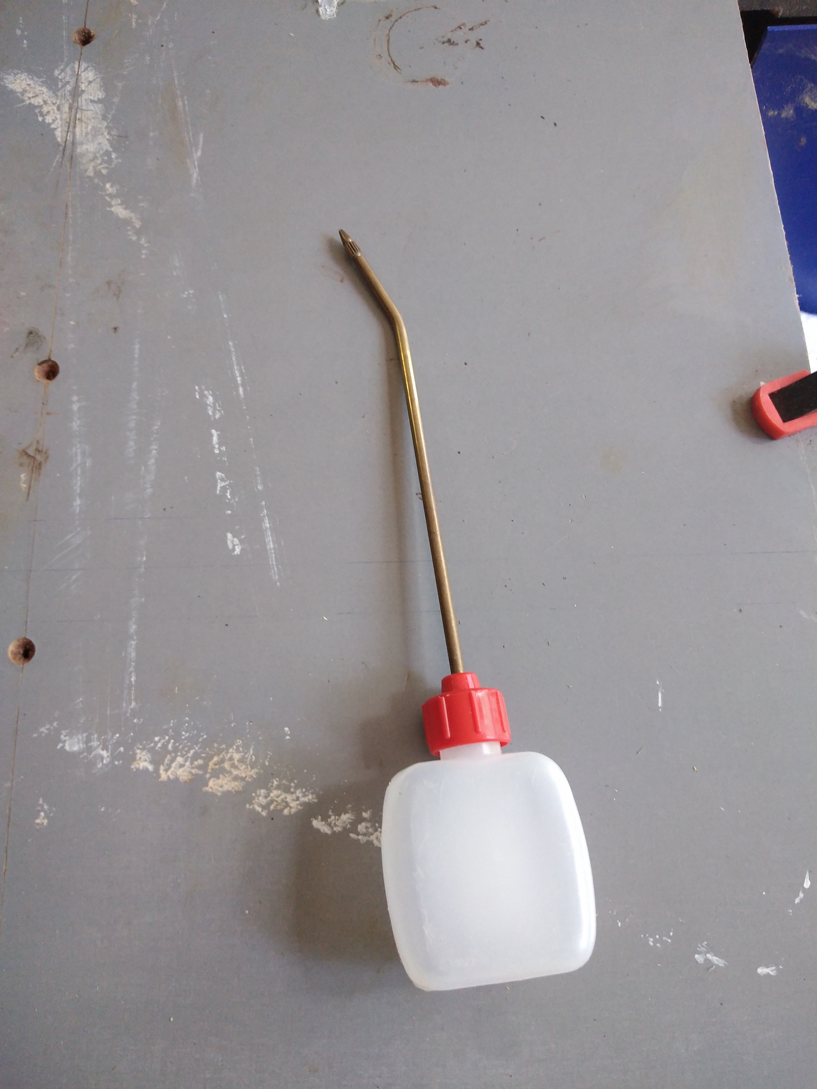

Et oui, y a pas de graisseur. Donc va falloir être plus vigilant pour la suite et avoir la burette pas loin.
Mais normalement avec des bagues en bronze il devrait pas avoir besoin de ré graisser. Le mieux eut été un montage avec roulement à billes

À défaut de graisseur, si il y a un simple trou dans la bague pour mettre un coup de burette de temps à autre, c'est déjà ça.

Bon, j'ai déjà la burette
