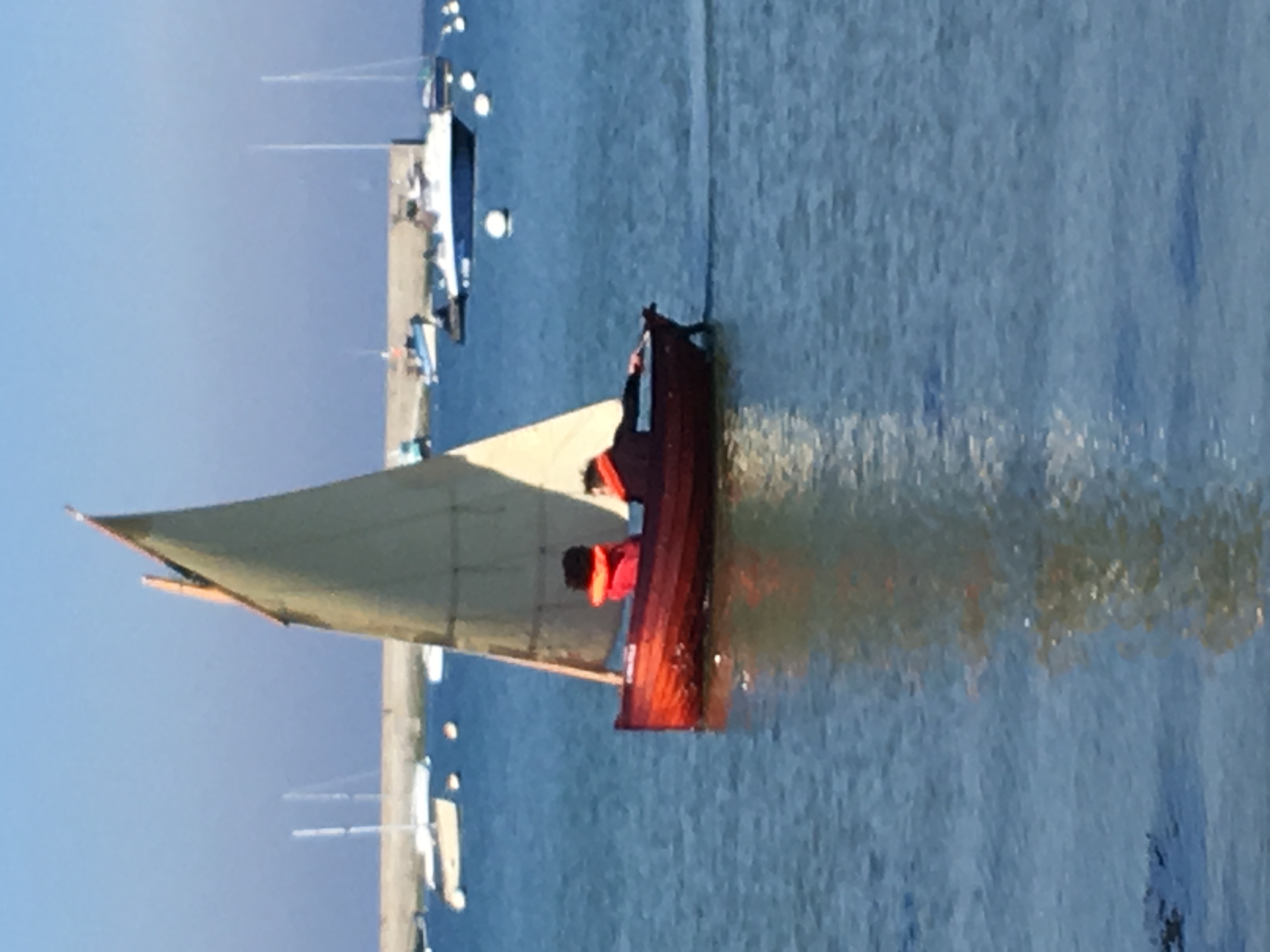

bon, toutes ces considérations pour ressortir ces vieilles photos du début des années 90 :smt003 , prame construite en cp de 2 mètres ( fallait que ça " rentre dans les cases " sur le bateau de l époque :smt005 , construite en 1989 , ele est actuellement en réfection dans mon atelier pour son deuxième grand carénage ,mais globalement elle a bien résisté , on y tient sans problème à deux adultes à l aviron ( godille à deux sur le banc central , ou à la rame un à l arrière ) à la voile possible un adulte et un enfant en enlevant le banc arrière ( amovible )
photos sauvées de l ancien site "voiliers transportables" fagocité hélas
prame roche jaune.jpg (7.42 Kio) Vu 3535 fois
elle pesait 23 kg , une deuxième version construite en une semaine tout CP pesait elle 18kg , à mon avis en restant dans le tout cp , pour 2m50 , on peut être sous les 30kg

Mon tiknot est en cp de 5 mm, à clin, riveté sur membrures ployées. Tu peux faire des chanfreins de recouvrement, c'est prévu dans le plan.
Les dimensions de ton projet sont proches d'un tiKnot. Et bien il n'y a pas beaucoup de portance à l'avant. J'en connais un qui est parti à la patouille en voulant attraper trop tôt le bateau amiral. ET j'ai l'impression que ta coquille est très pincée à l'avant donc avec moins de portance.
2 adultes à bord + voiles, rames double..... ça commence à faire vraiment beaucoup.
