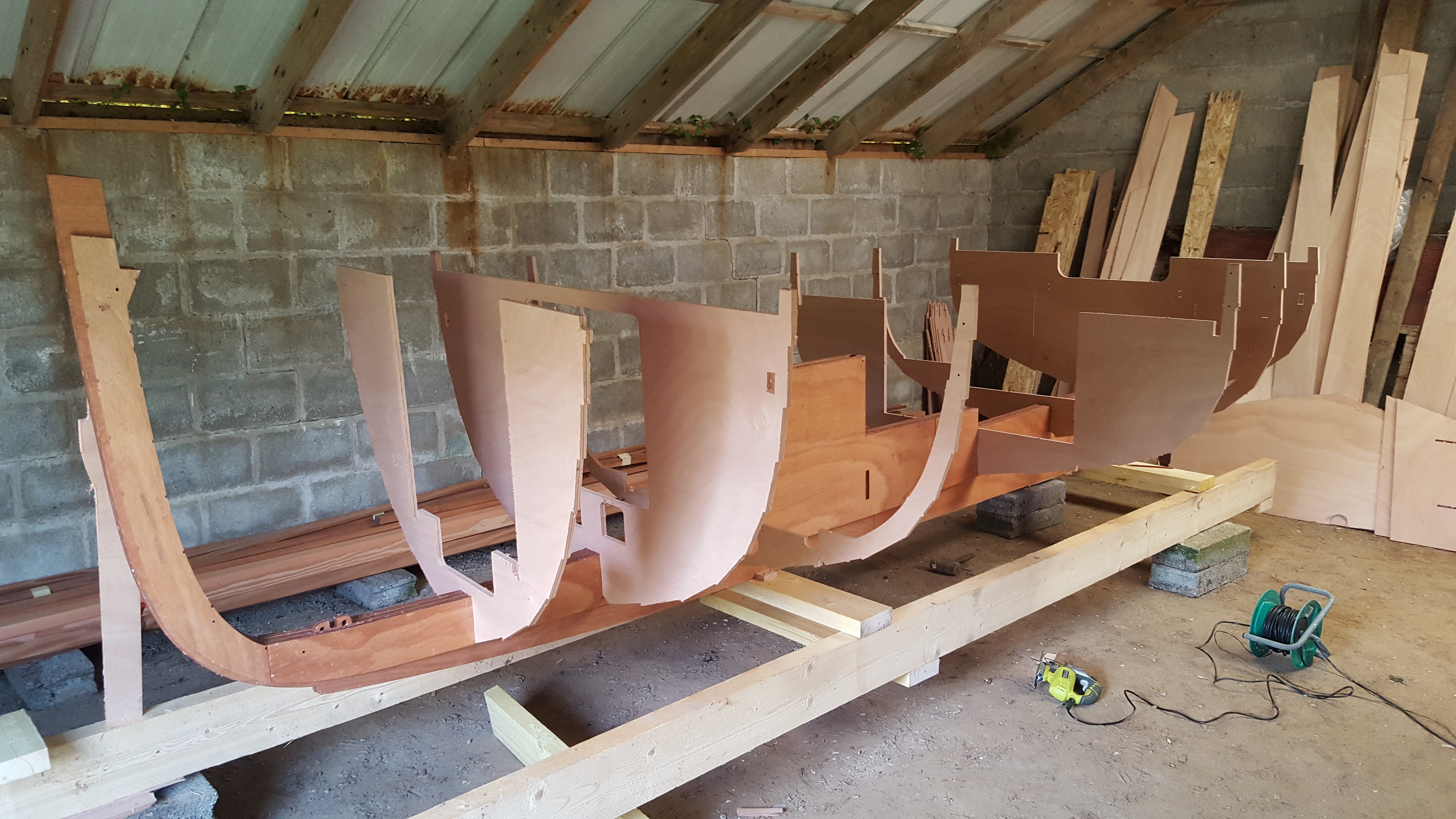

C’est parti pour la construction d’un Ebihen 16. Petit canot traditionnel breton trapu et ventru, il est parfaitement adapté au rase-caillou pour la pose de casier et à la flânerie solitaire en gréement misainier. Pose provisoire des membrures.

Re: Construction d’un Ebihen 16
Chouette, j'ai hâte de suivre ça :smt023
Moi aussi, ça fera un peu d'animation! :D

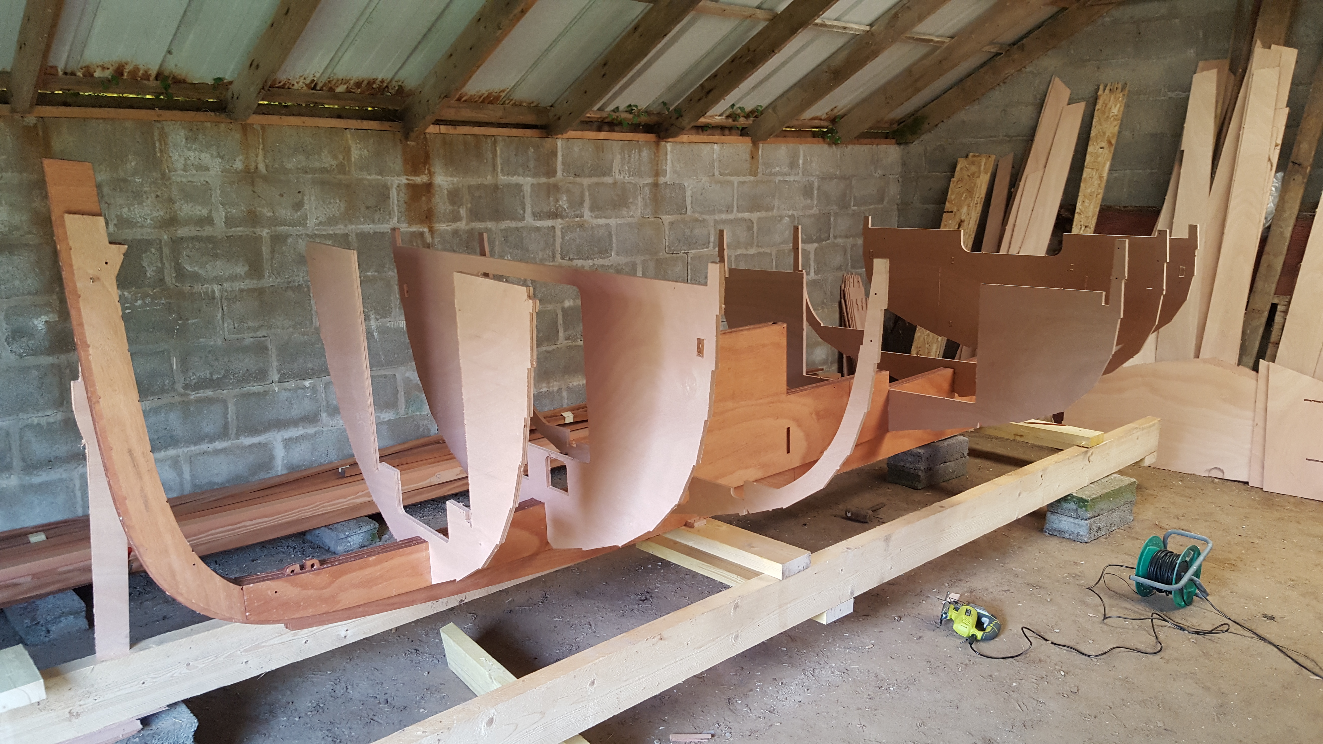

pose provisoire des membrures
Même si c'est provisoire, c'est toujours un beau moment quand le bateau apparaît dans ses trois dimensions. :smt007
L'atelier a l'air bien spacieux, ça va faciliter la construction.
Super, une nouvelle construction a suivre.
Tu as déjà construit avant?

Non, c'est ma première construction et ce sera aussi mon premier bateau.
nous allons suivre ça de près surtout une construction à clins tu as sûrement déjà entendu cette phrase "Bon courage"
moi je te dis "bons plaisirs" enfin des fois çà dérape mais çà fait parti du package. :smt006
Bien le début de cette construction !
to a écrit : 09 juin 2022 07:51 L'atelier a l'air bien spacieux, ça va faciliter la construction.
Si c'est comme pour le mien (tôle ondulée en toiture) il faudra bâcher en hiver (condensation lorsqu'il fait froid dehors).

to a écrit : 09 juin 2022 07:51 Même si c'est provisoire, c'est toujours un beau moment quand le bateau apparaît dans ses trois dimensions. :smt007
Pas si grand que ça : 10 m x 6 m mais suffisant , le sol est en terre battue ce qui m'a obligé à construire l'étrave dans le salon de la maison attenante
pour garantir sa planéité.

Marmotte a écrit : 10 juin 2022 06:47 nous allons suivre ça de près surtout une construction à clins tu as sûrement déjà entendu cette phrase "Bon courage"
J'ai surtout entendu dire que les clins sont plus rapide et facile à poser que les petites lattes.
Pour moi, les clins sont avant tout une option esthétique.

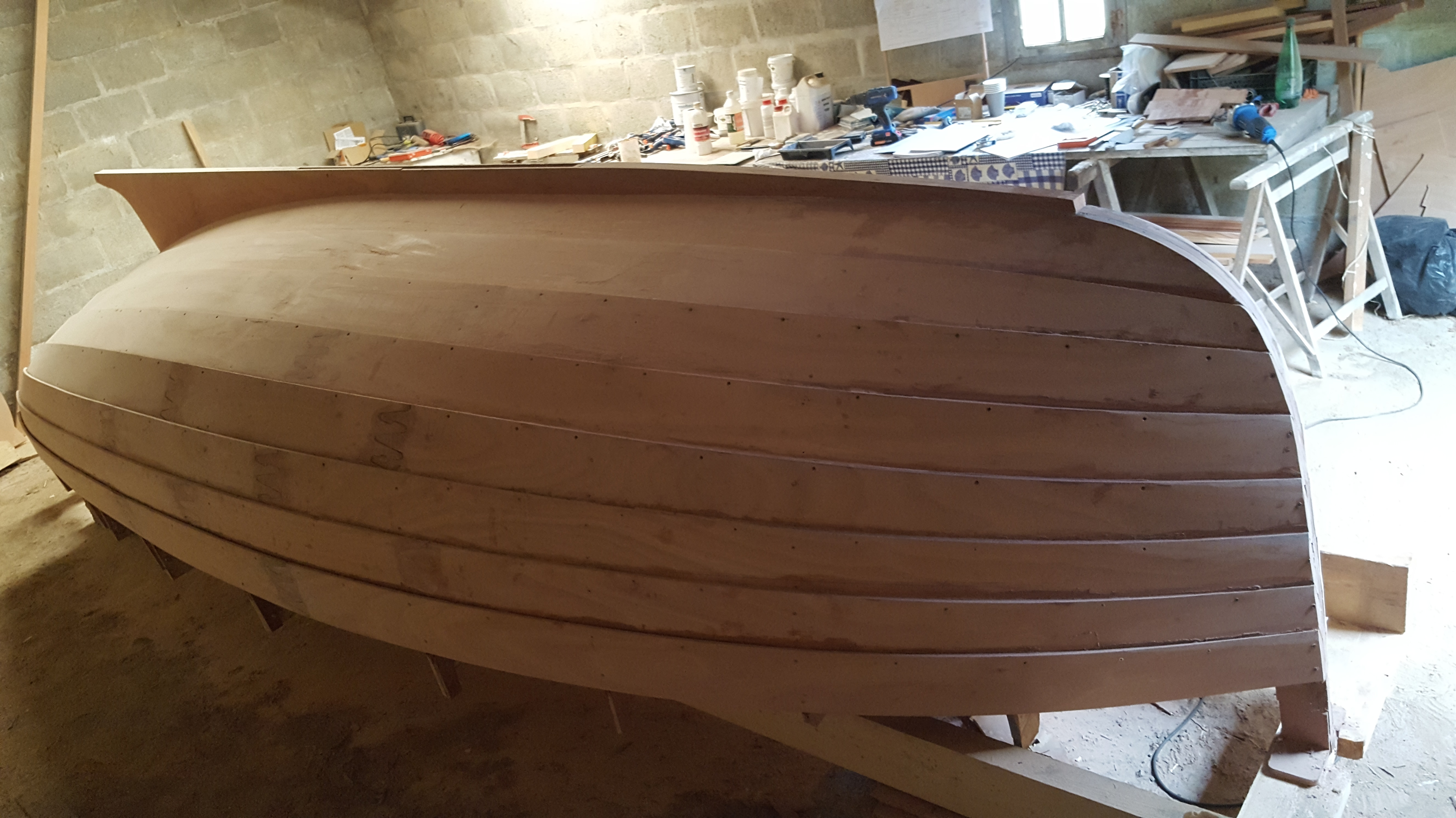

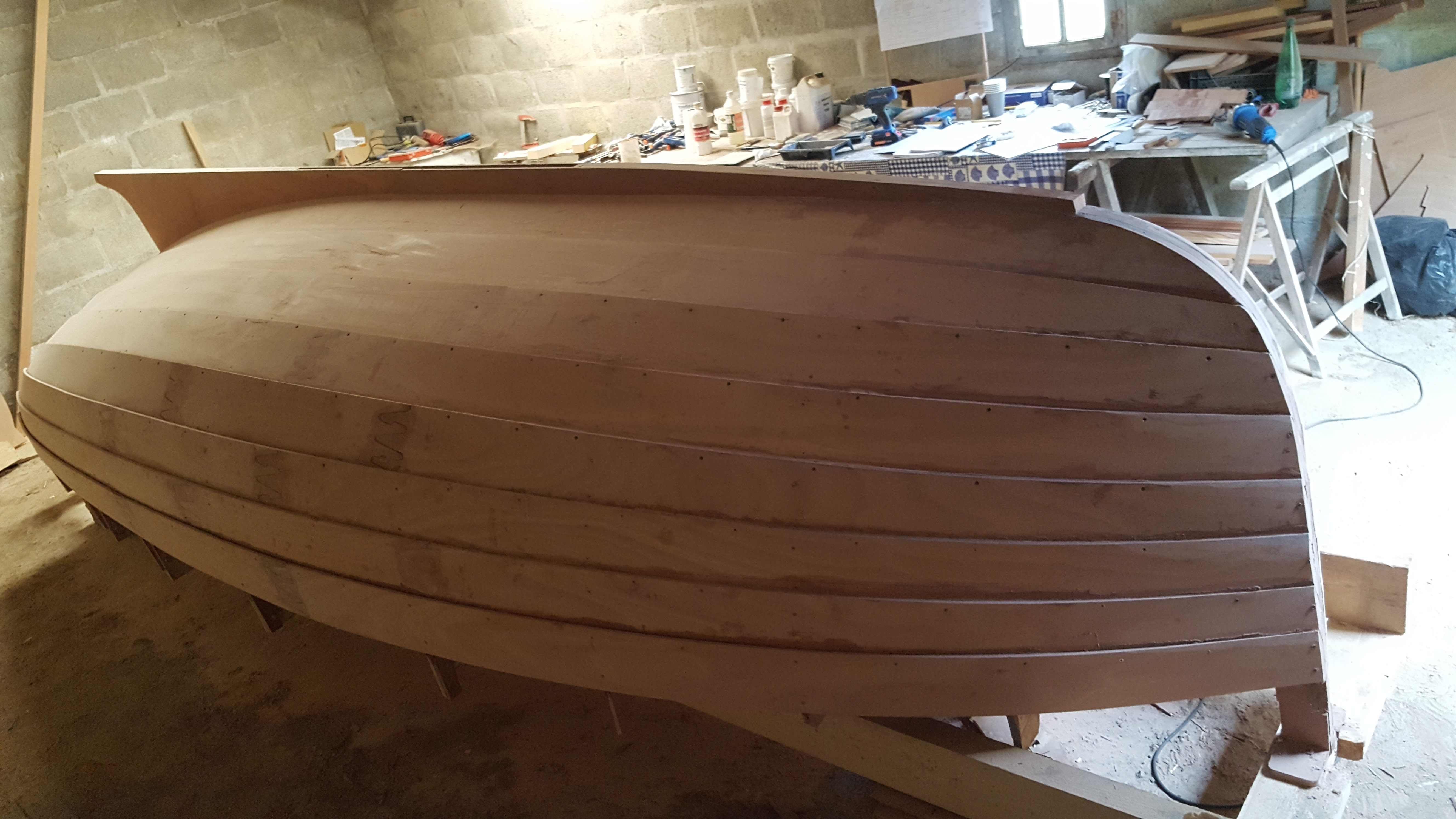

Le bordé à clin est posé
en tous les cas tu vas plus vite que moi chapeau Msieur et en plus c'est bien fait :smt041

Merci (j'ai eu de l'aide pour les trois premiers... heureusement !) :smt033
Voilà une affaire rondement menée !
C'est un kit n'est-ce pas ? C'est la démonstration que cette technique permet des constructions rapides et belles :smt023
