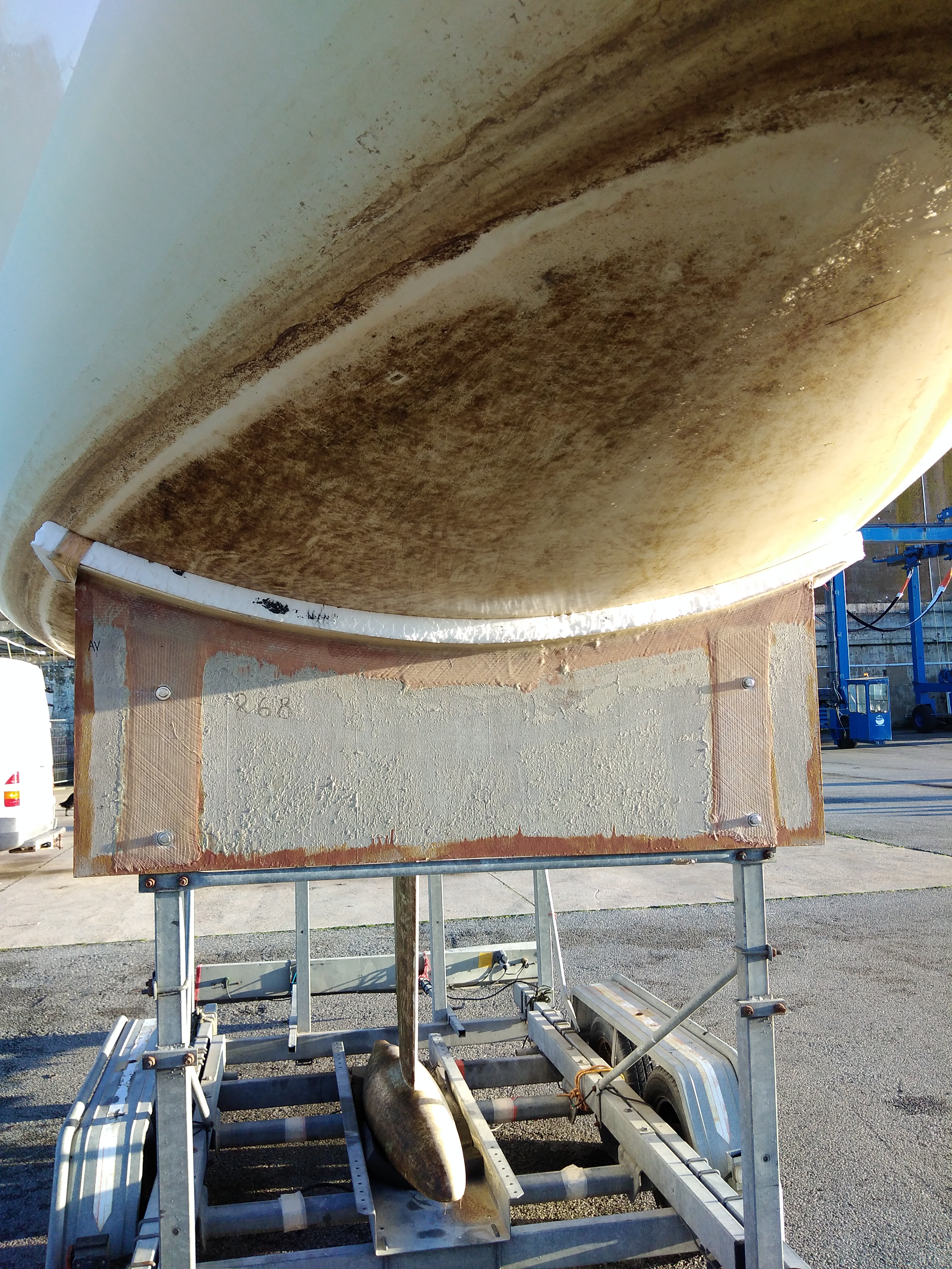

Bonjour , j'ai actuellement , deux bateaux , une petite barque à voile de 1965 en polyester fabriquée par Edel et un First 26 QR .
Les deux bateaux sont sur leur remorque respective et je souhaite réaliser des conformateurs pour que leur stockage soit parfaitement équilibré sans contraintes de déformation .
Pour cela , je cherche la technique qui va me permettre de reporter sur des planches de bois , les formes de la coque à l'endroit que j'aurais choisit ( zone avec présence des cloisons intérieures par exemple ) .

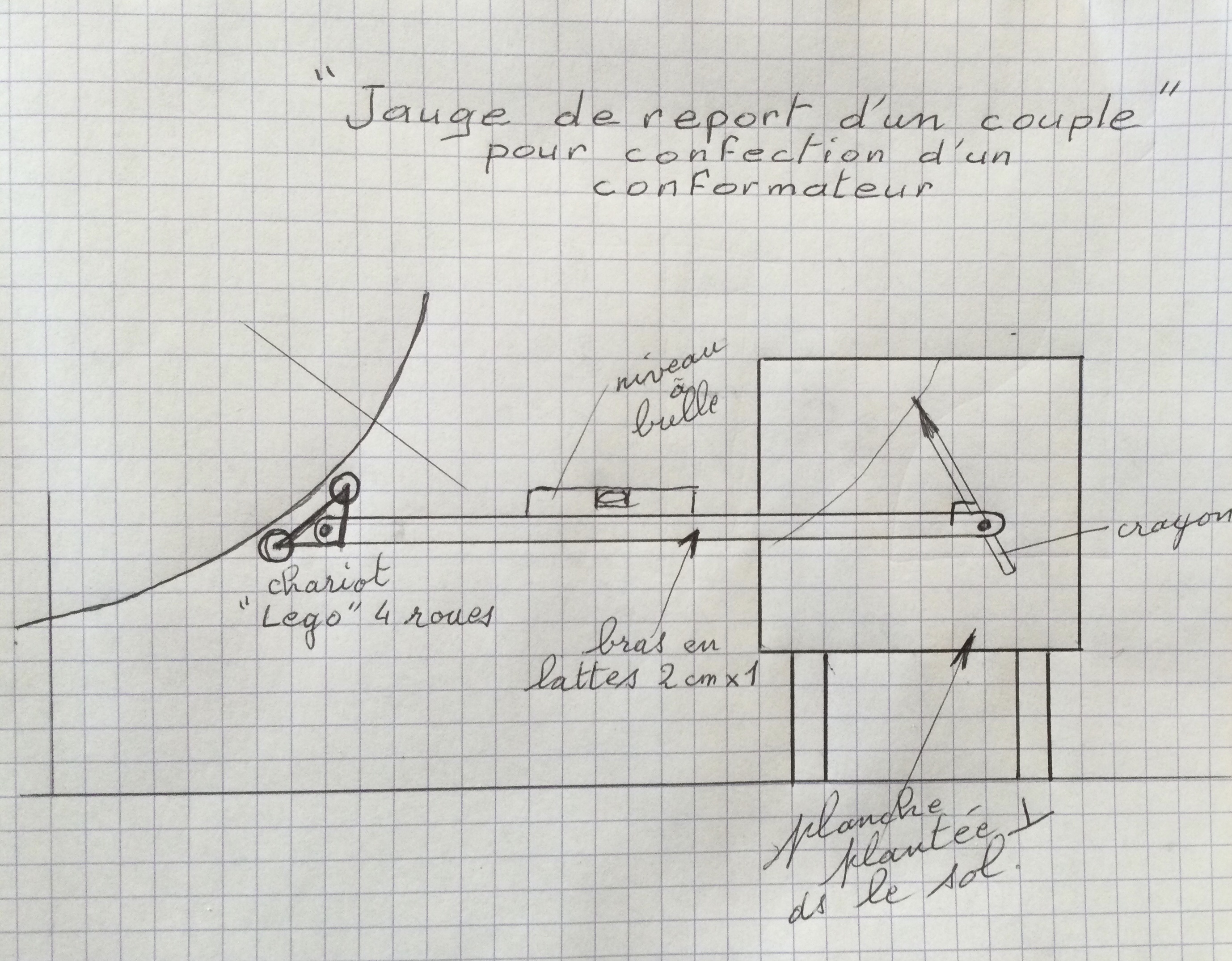

Bonjour , après quelques recherches et cogitations , voila ci dessous le résultat de ma réflexion .
J'ai trouvé sur la toile des outils de report de courbes , appelés jauges de report , et à partir de ce que j'ai vu , j'ai imaginé ce dont j'ai besoin .
Dites moi ce que vous en pensez .
Re: Fabrication d'un conformateur pour bateau en forme
Tu te fais bien chier à réinventer des choses qui existent mais pour la beauté du geste, je pense qu'il faut améliorer le système.
Le crayon angulé génère une imprécision dans le système.
fais un trou à l'axe de ta pièce horizontale et mets y le crayon.
ton chariot sur la coque doit pivoter également à l'axe de la pièce horizontale.
Fabrique un système de coulissage vertical qui permettra à ta pièce horizontale de monter et descendre.
Voilà, ça devrait fonctionner.
