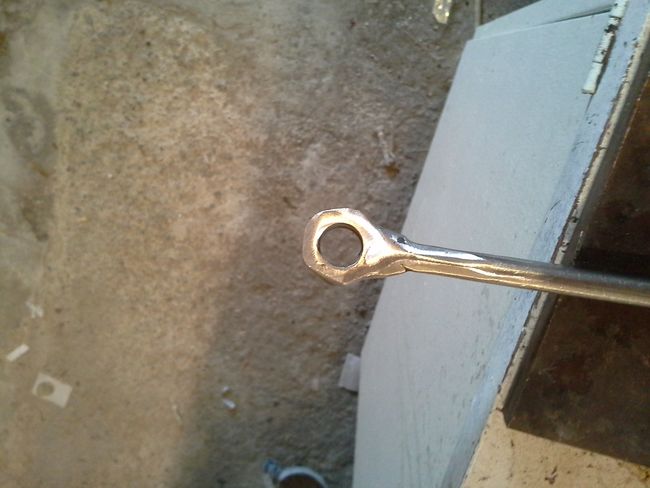

Re-fabrication de la tige, en inosque pour être tranquille
Jusque là, rien que de l'habituel.

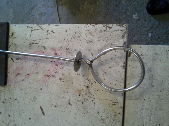

L'astuce consiste à souder à l'autre bout, non pas une manille comme d'hab', mais un fort écrou.
Ainsi la soudure peut être faite sur un établi, sans risque de bruler le flotteur:
Choisir cet écrou le plus gros possible, quitte à forcer un chouille en l'enfilant dans le flotteur, limer un peu les angles de l’empreinte de clé.
Et voilàààààà :D

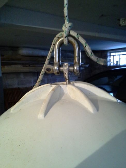

Du coup, la manille est installée après, reliée directement à la chaine.
J'ai fais en zinosque, sa durée de vie est multipliée au moins par deux
