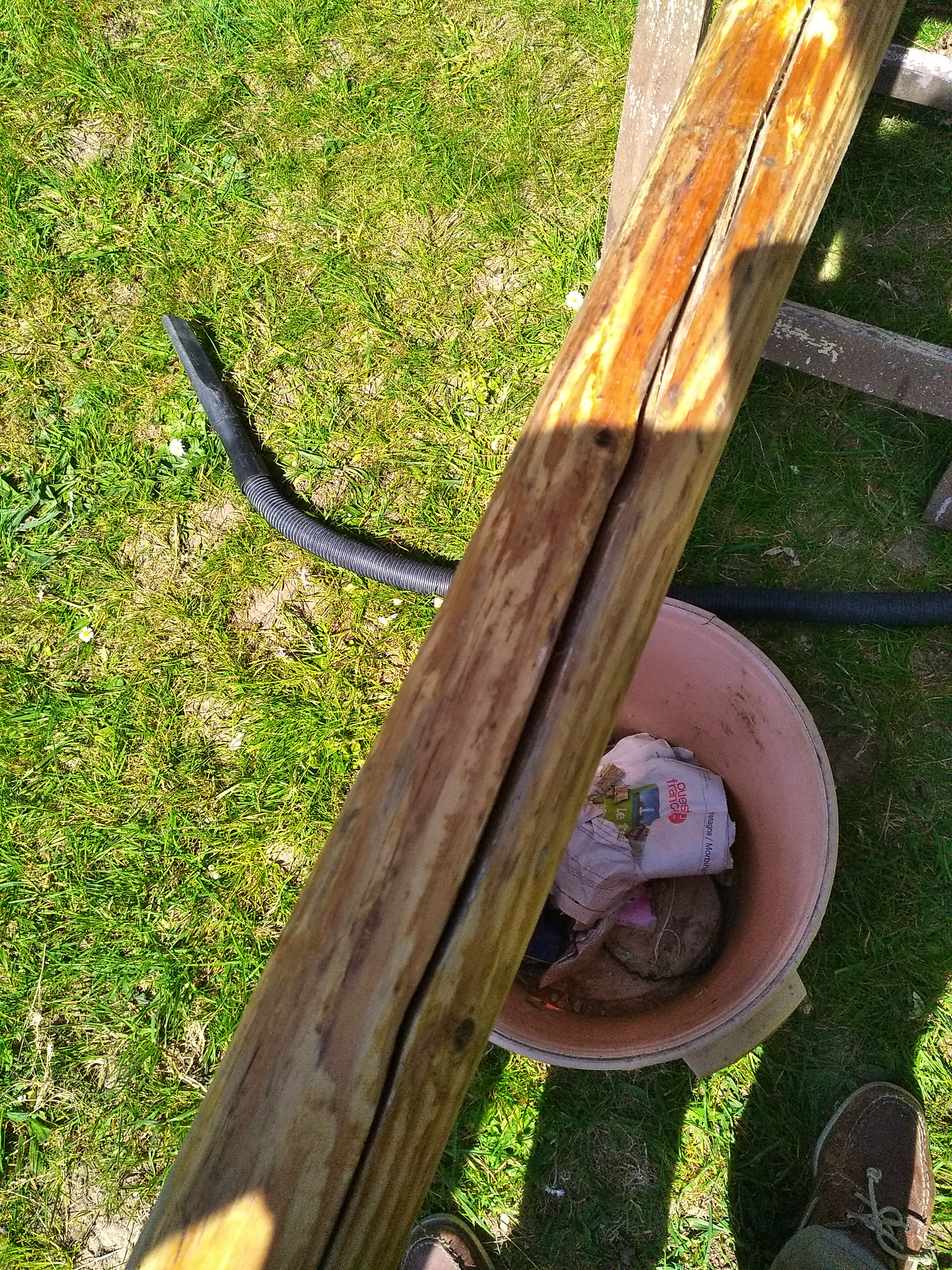

J'ai pas trouvé de réponses récentes à mon problème sur le forum.
j'ai de grosses fissures sur mon mât en bois,genre vieux poteau de téléphone(voir photo) ,elles avaient été traitées avec de la pate à bois sans doute.
j'ai tout nettoyé,
avec quoi je peut reboucher ça maintenant, la même chose ?
Merci
j'ai tout nettoyé,
Merci
Re: groddes fissures sur mât en bois
La pâte à bois n'ajoutera rien au niveau solidité. Tu peux soit laisser tel quel et gorger le bois d'huile de lin siccativée + 20% de térébenthine soit coller des flippots dans les gerces les plus importantes. Les mastics polyester ou époxy seront trop peu élastiques pour tenir.
On voit pas mal de vieux misainiers naviguer avec une frette ultra serrée au milieu de cette gerce.
Ça ne gène pas l'envoi de la voile et empêche la fissure de s'agrandir.
Il suffit de faire cette frette comme une surliure, en plus souquée .
Merci pour votre réponse,
Est-ce que le vernis accrochera sur les zones traitées?
les fissures sont profondes et courrent en torsades jusqu'à la frette de tête de mât.
Pour la frette ,vue la longueur des fissures ,c'est une surliure sur tout le mât que je devrais faire, ça ressemblera à un arbre à chat
Si je traite à l'huile et que je bouche à la pâte à bois pour le coté esthétique?histoire que les bestioles se nichent pas dedans
Charger à la ppu? le conseil d'un voilier;
Mettre des flippots,j'aurais pas le temps je pense,et c'est tellement irrégulier,lemât fait 5 m,je le changerais au pire
Pas du tout !moloma a écrit : 10 avr. 2021 10:44 a frette ,vue la longueur des fissures ,c'est une surliure sur tout le mât que je devrais faire, ça ressemblera à un arbre à chat
Une simple frette de 5-8 cm au milieu de la gerçure l' arrêtera.
Tu traites l'intérieur de la gerçure, deux serre-joint et tu fais ta frette entre ces deux serre joint , facile
Ok,je vais essayer de serrer avec des serre- joints pour voir si ça bouge les fissures courrent tout le long du mâtPadélis-Célakélos a écrit : 10 avr. 2021 11:05Pas du tout !moloma a écrit : 10 avr. 2021 10:44 a frette ,vue la longueur des fissures ,c'est une surliure sur tout le mât que je devrais faire, ça ressemblera à un arbre à chat
Tu traites l'intérieur de la gerçure, deux serre-joint et tu fais ta frette entre ces deux serre joint , facile![]()
C'est une technique assez fréquente en Pays Léonard ou Bigouden, ou un sou est un sou !
merci
Re: grosses fissures sur mât en bois
Je parlais des serre joint uniquement pour refermer le mat au moment ou tu fais ta frette, elle n'en sera que plus serrée quand tu relâches le tout
j'ai essayé ,ça bouge pas d'un pet,je pense que ces fissures datent pas d'hier, le mat est d'origine,1956,on va pas lui la faire, je vais les gaver d'huile de lin siccave,pate à bois ,et vernis ,je verrais bien, comment il se comporte.Padélis-Célakélos a écrit : 10 avr. 2021 14:52 Je parlais des serre joint uniquement pour refermer le mat au moment ou tu fais ta frette, elle n'en sera que plus serrée quand tu relâches le tout
Économise la pate a bois, ça ne sert a rien.Au pire ce point dur fera agrandir un peu plus la fissure.
- Messages : 2419
D'accord avec Kerieg : la pâte à bois c'est dur.
Sur du bois il faut quelque chose de "mou", qui suive les variations du bois.
Si tu ne peux pas suivre le conseil de Wedell (et mettre des flippots) tu peux mettre du sicaflex (mastic-colle polyuréthane) avant de faire la frette conseillée par Padélis.
moloma
- Mousse
- Messages : 16
- Enregistré le : 12 juil. 2020 11:45
- Loisirs : voile
- Localisation : morbihan
C'est pas que je ne veux pas suivre les conseils de Wedell,mais poser des flippots dans des fissures très irrégulières qui partent en torsades autour du mât jusqu'en haut,faudrait rainurer à la défonceuse pour avoir quelquechose de propre et régulier, c'est autre chose que de rectifié le joint de calfat entre 2 bordés,techniquement je suis pas équipé ,mais Je vais étudier la question ,mais franchement, le sika m'appelle.Gwengolo a écrit : 10 avr. 2021 21:44D'accord avec Kerieg : la pâte à bois c'est dur.
