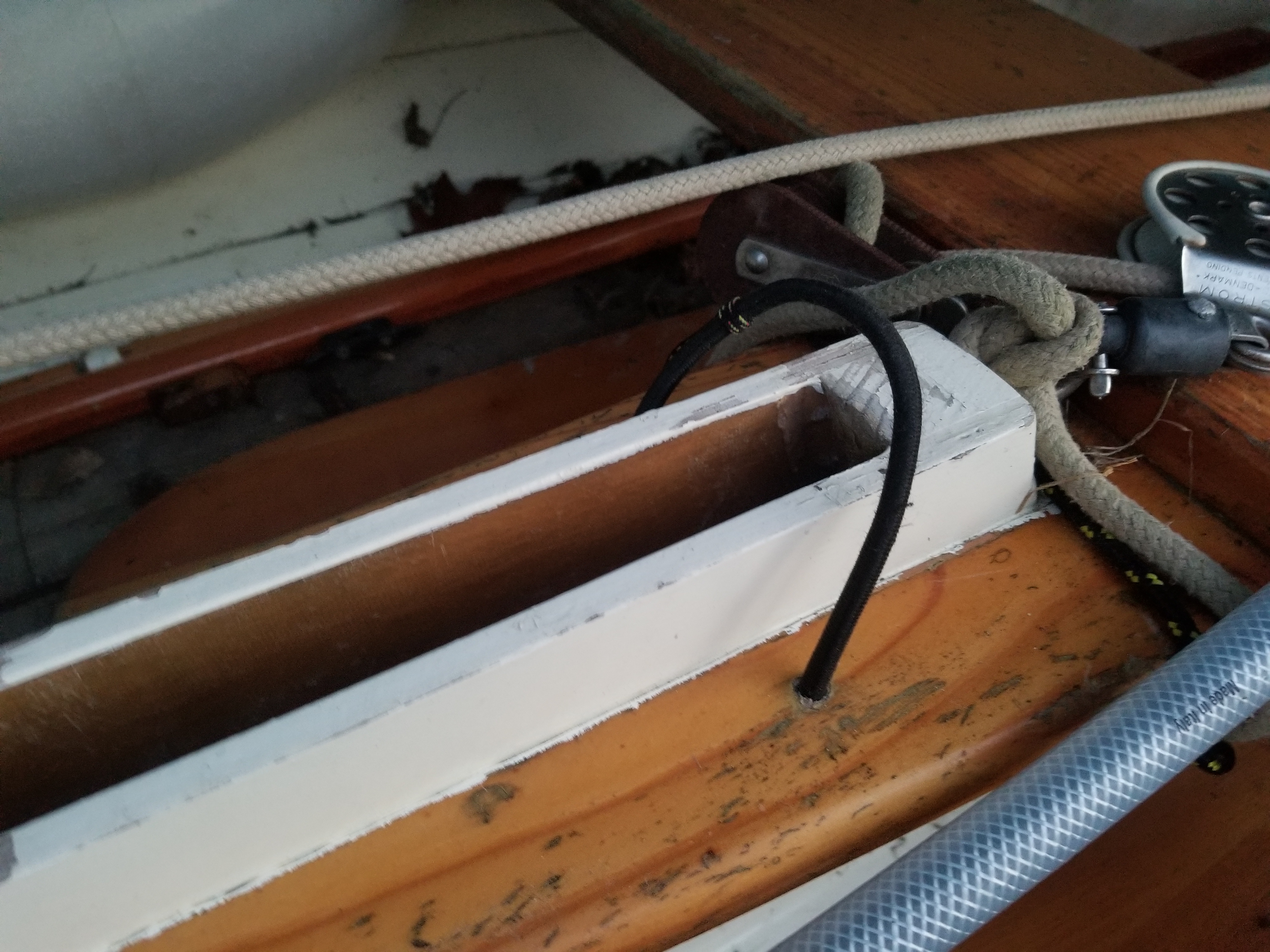

Le sandow que je passe au-dessus de la dérive

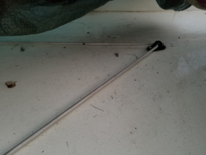

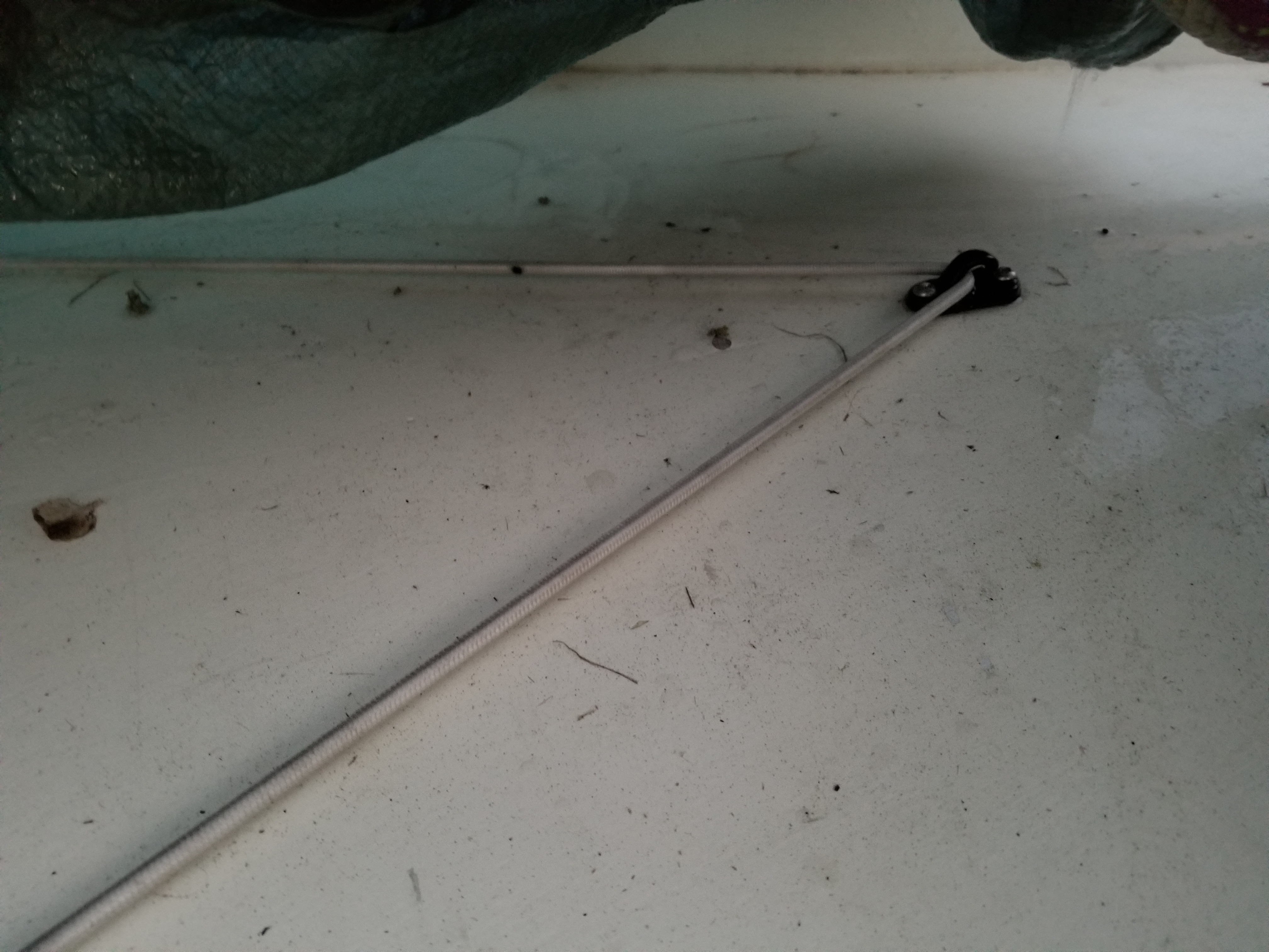

Un sandow fixé sur le caisson arrière, j'y glisse la carte

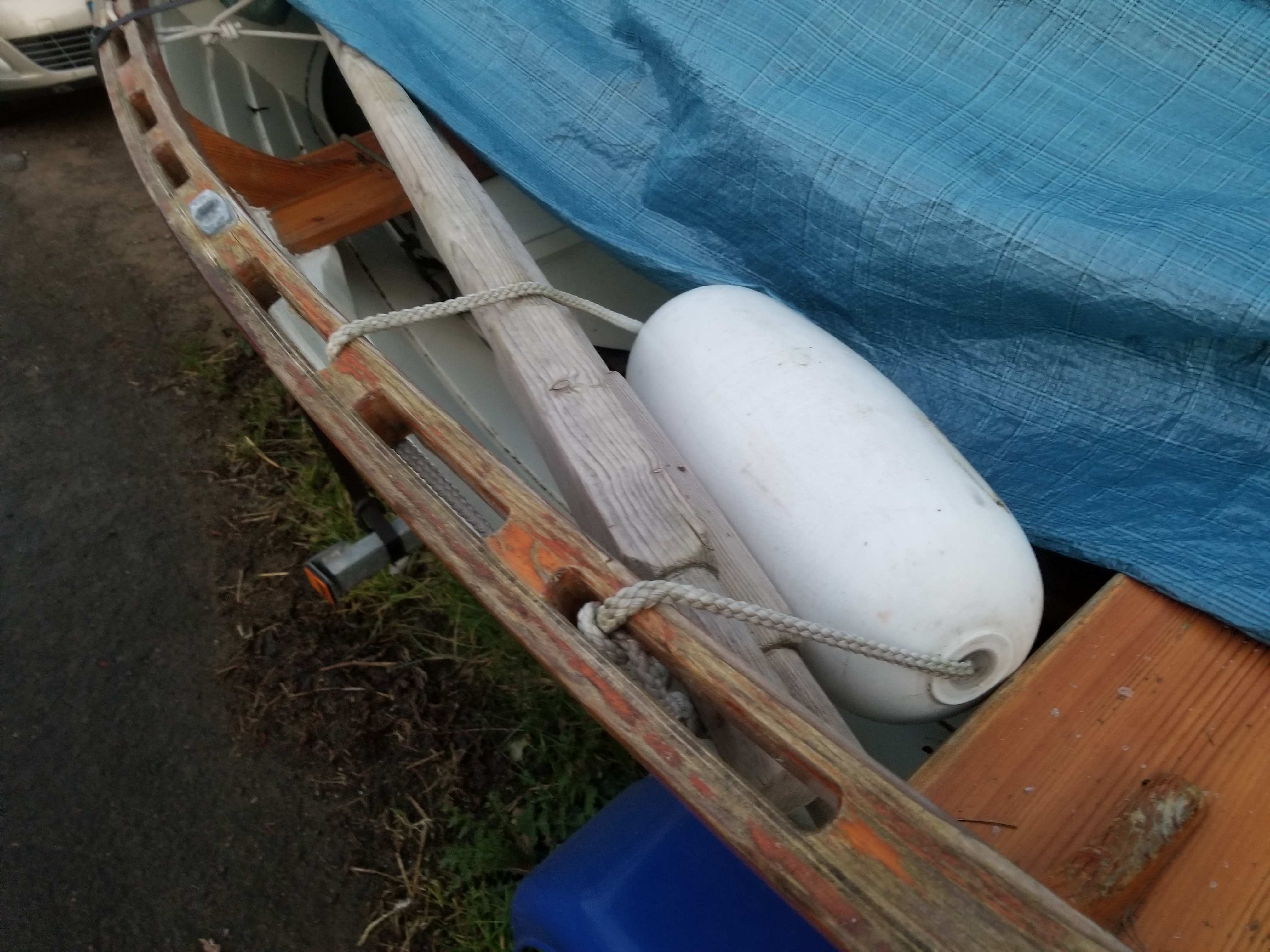

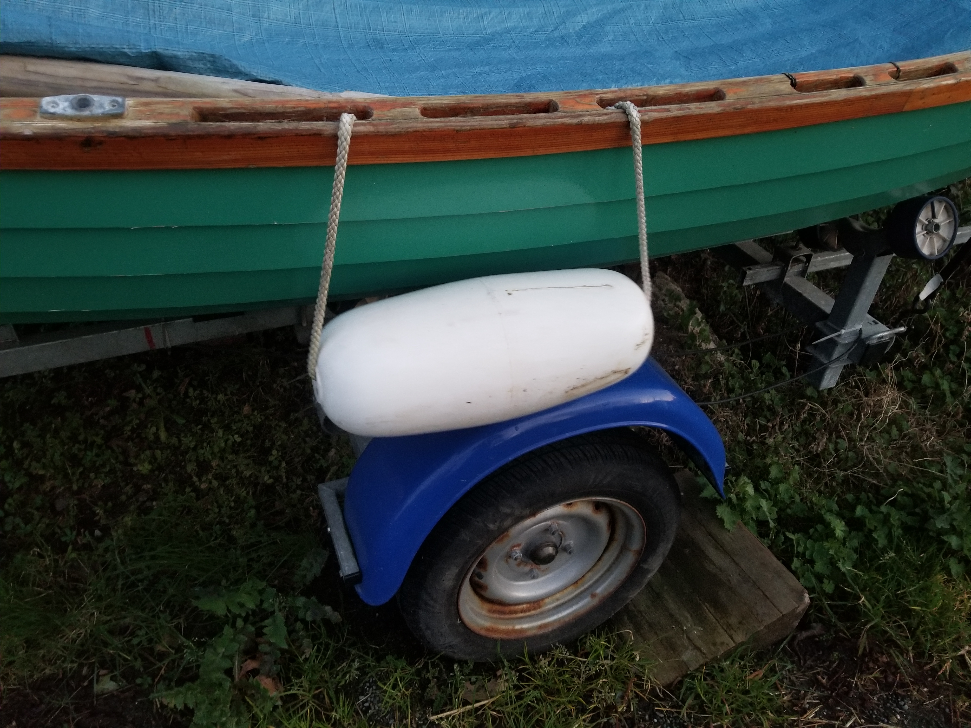

Le pare-bat' en position, et rangé

et oui un tendeur comme sur un optimist ; et ton pare-battage, il te sert qu' en cas de désalage, ou aussi comme défense ?

Bert05 a écrit : 11 mars 2021 19:32 et ton pare-battage, il te sert qu' en cas de désalage, ou aussi comme défense ?
Sa raison première est bien d'être un pare-bat', et il a trouvé ensuite une 2e utilité.

Merci to pour les photos.
Vu le sandow de dérive, va falloir que je perce mon vernis et l'époxy.
Le petit pontet en plastique est d'origine nautique ou auto ?
