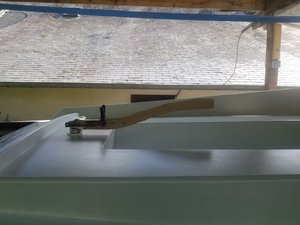

Finalement ce n'était pas si difficile :D
A la scie sur table, puis un peu de ponçage a la ponceuse à bande, le résultat est correct !
