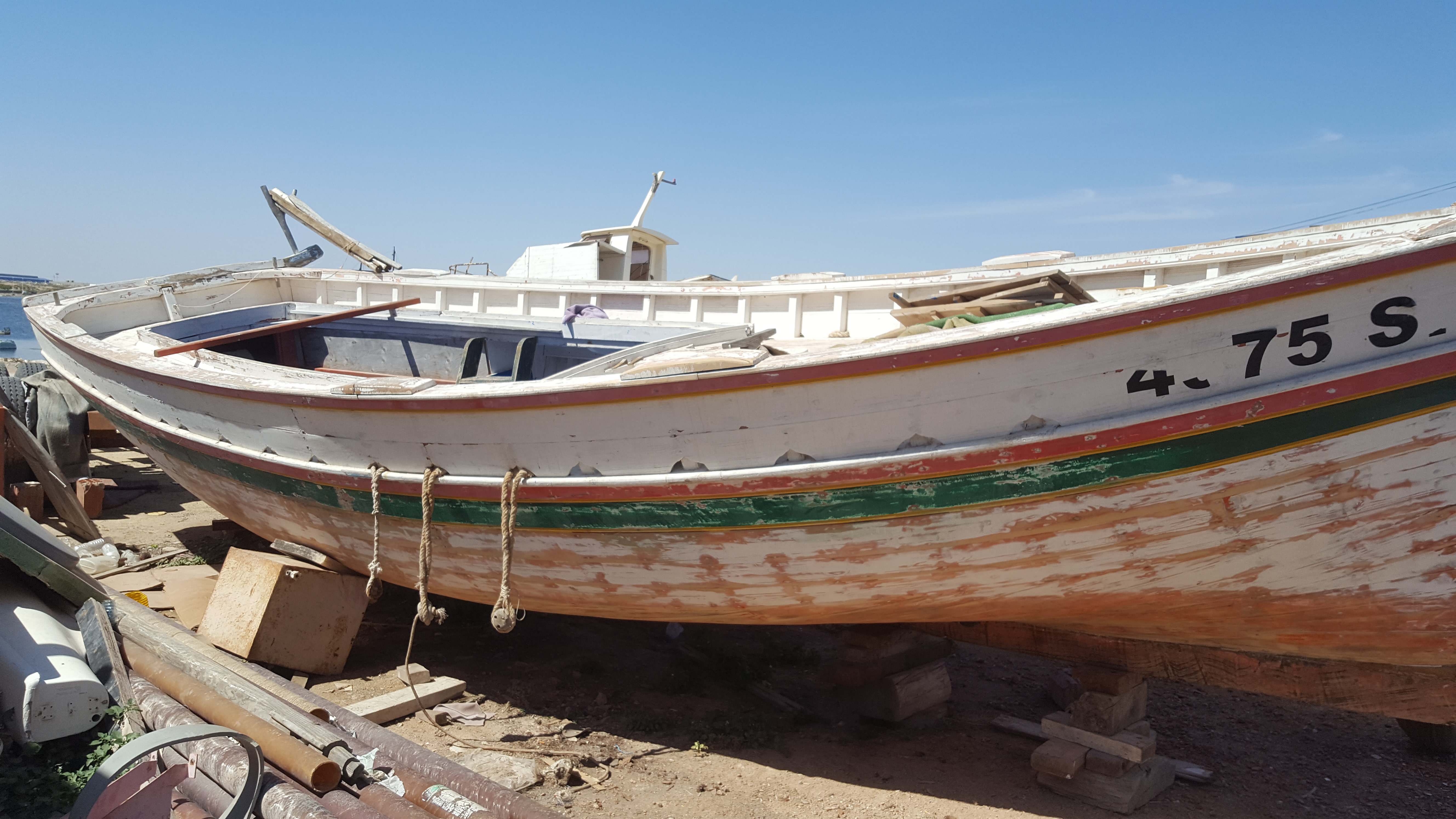

Bonjour à tous. Je me suis embarqué dans la restauration d un bateau qui faisait la pêche aux éponges aux îles kerkennah en Tunisie. Depuis 5 ans maintenant à raison d un jour par semaine.
C'est long mais c'est un réel plaisir

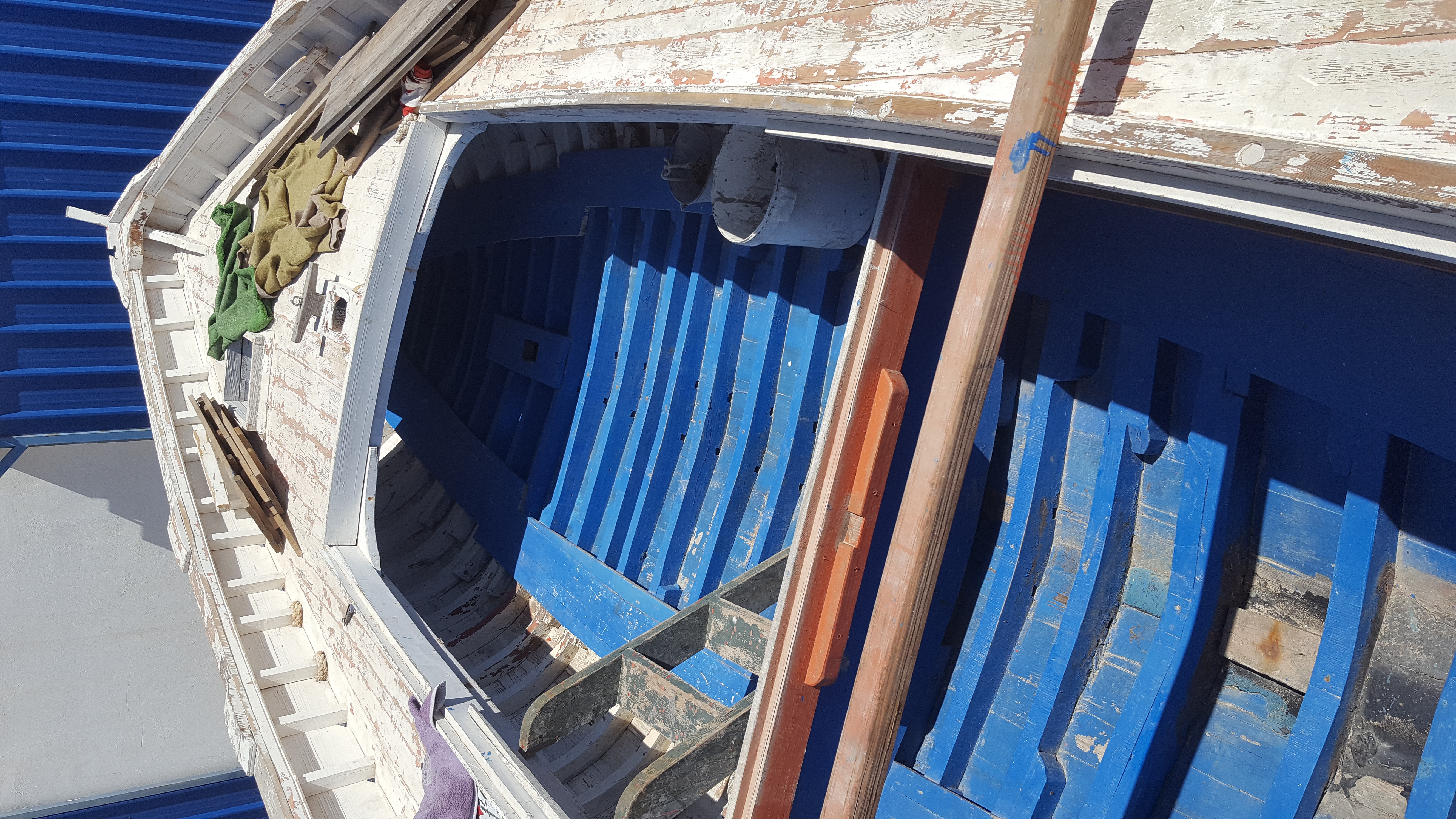

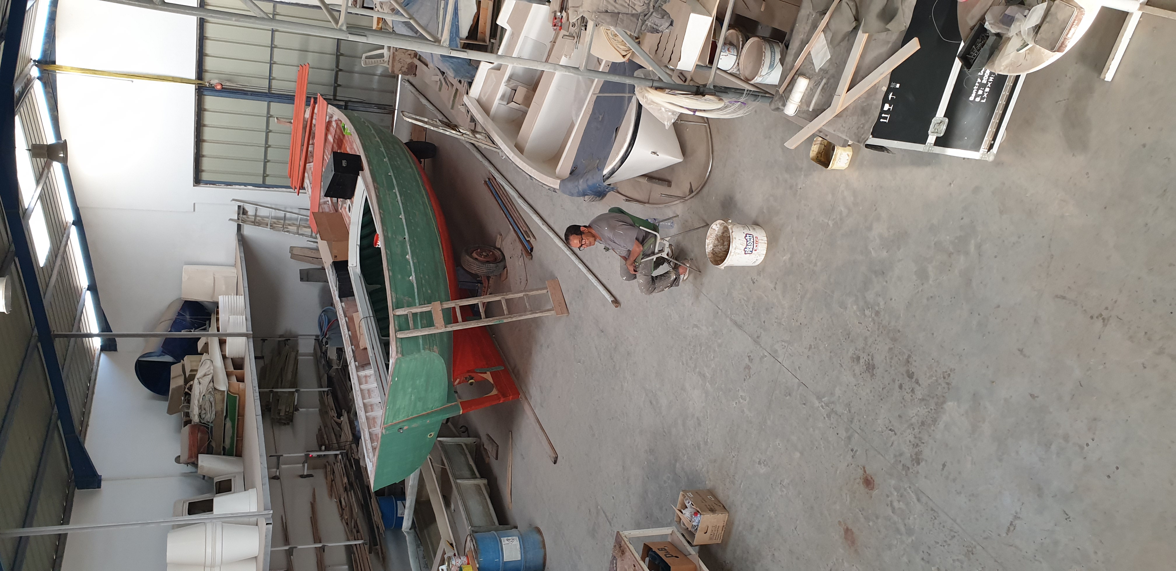

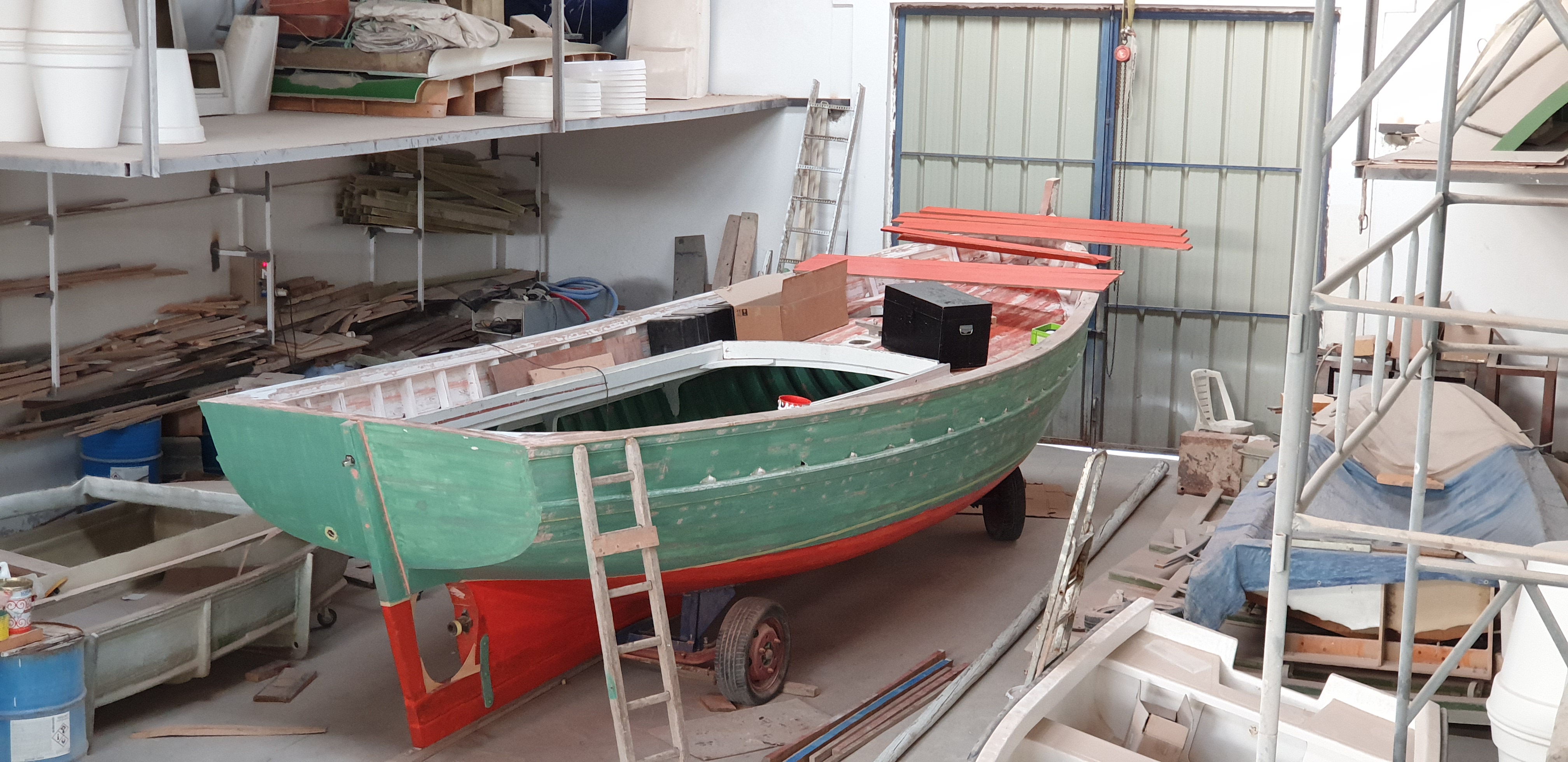

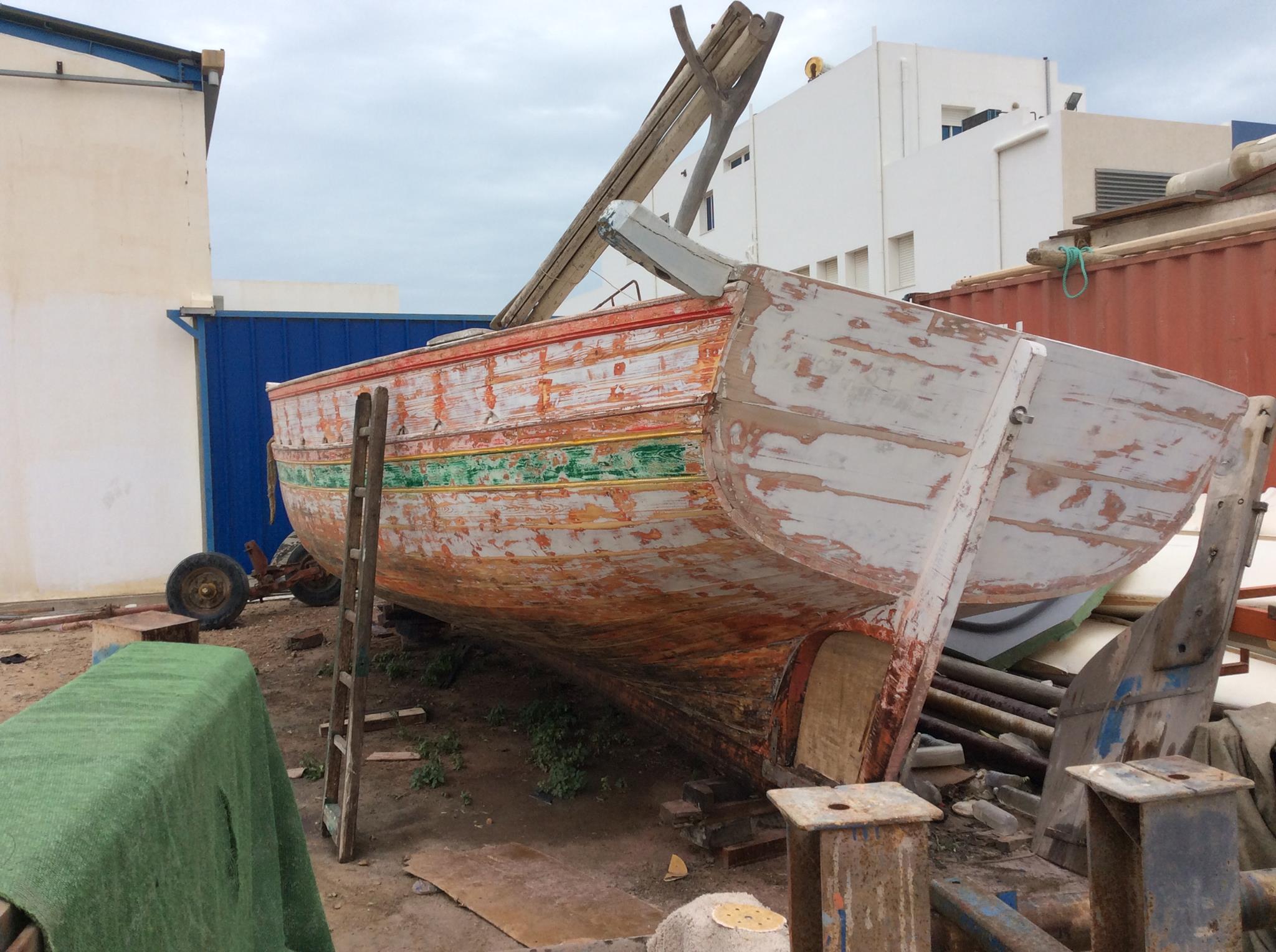

J'ai pu insérer des photos du bateau tel que j'ai récupéré (dans le corps du premier message plus haut)
voici quelques illustrations du Pendant

Oui de 56, il fait 9m40 hors tout
Les membrures sont en Eucalyptus rouge et en bois d'olivier aussi, plusieurs ne sont pas d'origine et on été probablement changée depuis.
le bardage est en pin

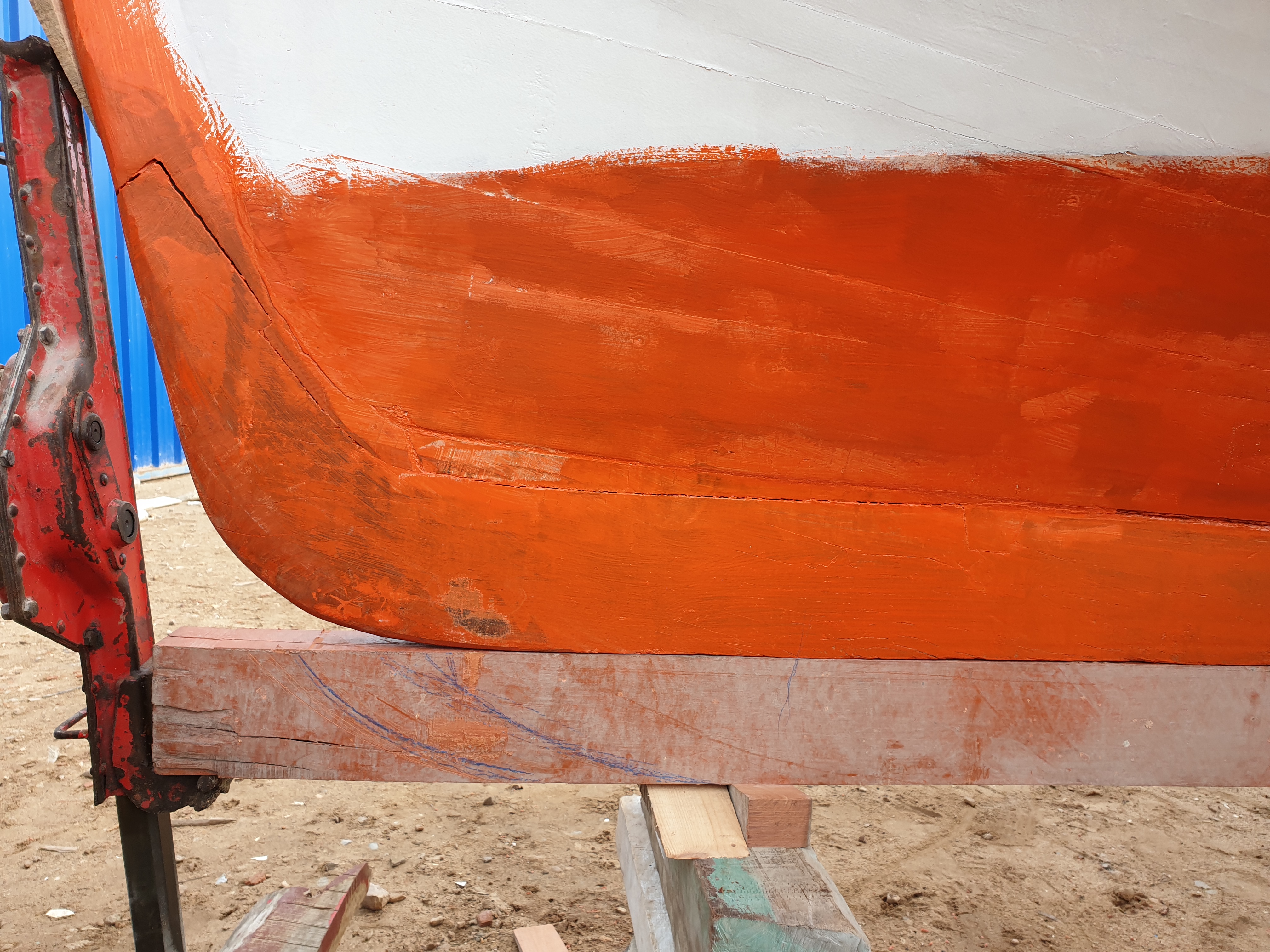

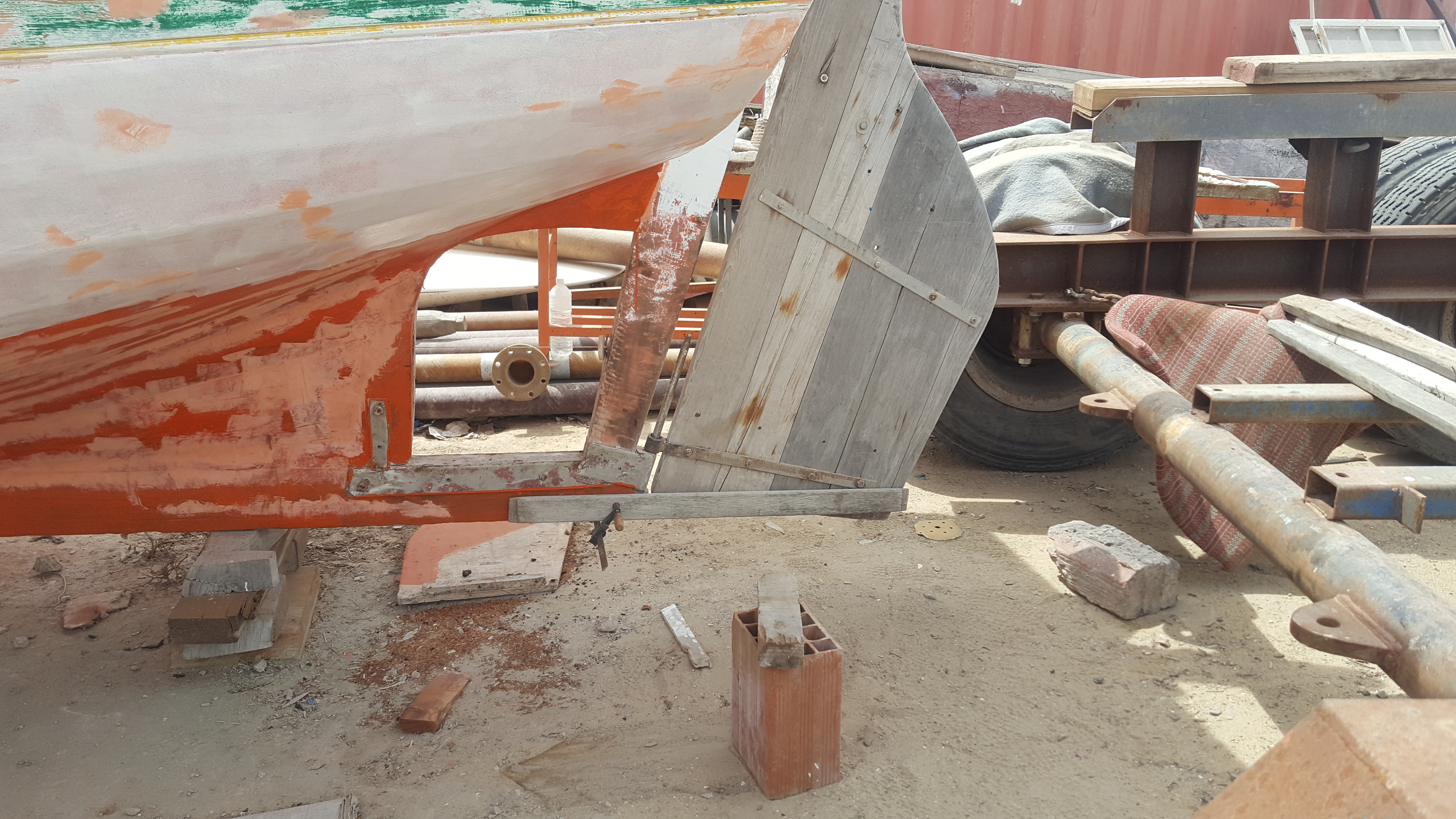

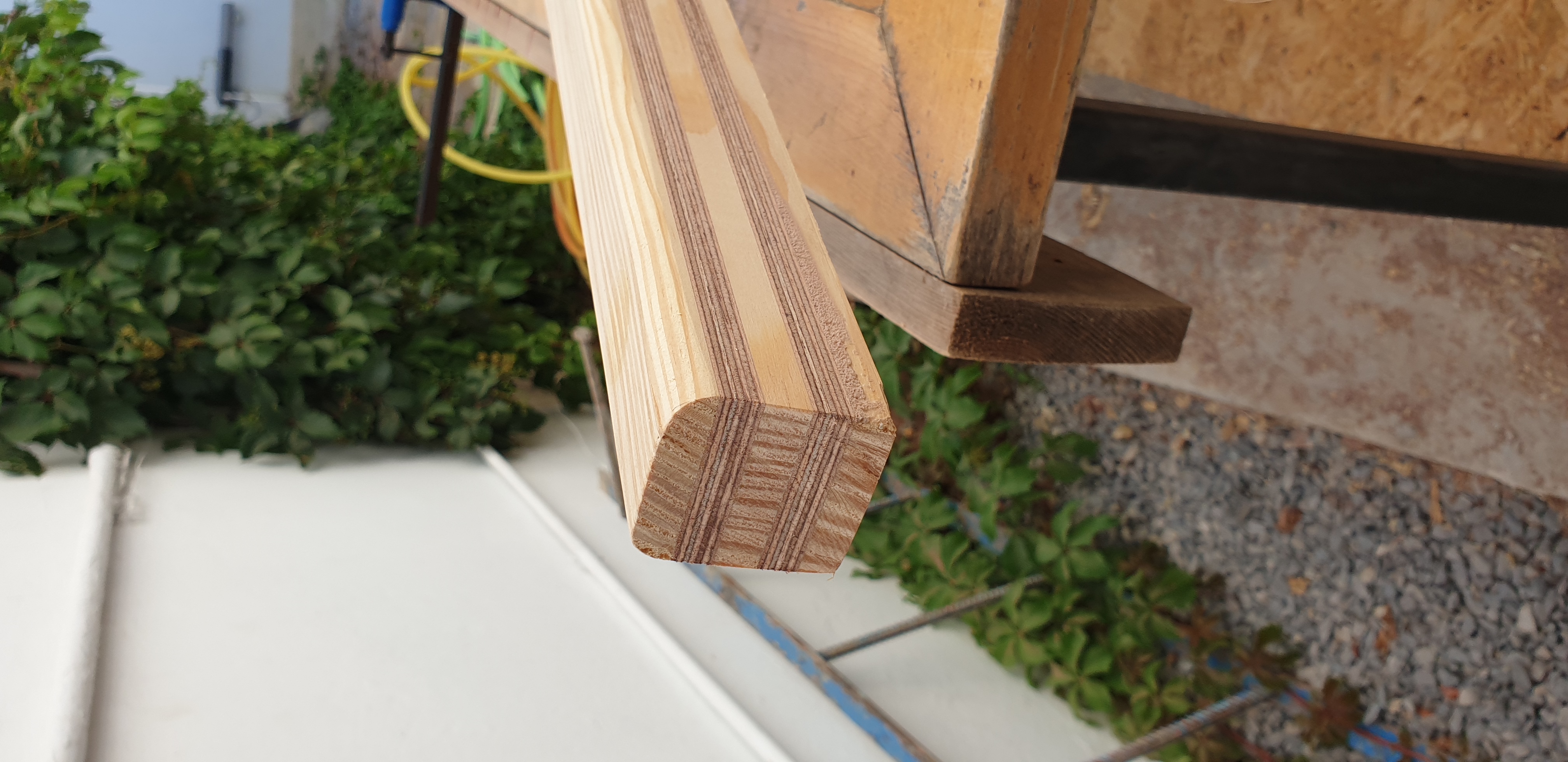

j'ai rajouté une quille en eucalyptus rapportée pour avoir plus de plan de dérive (photo)

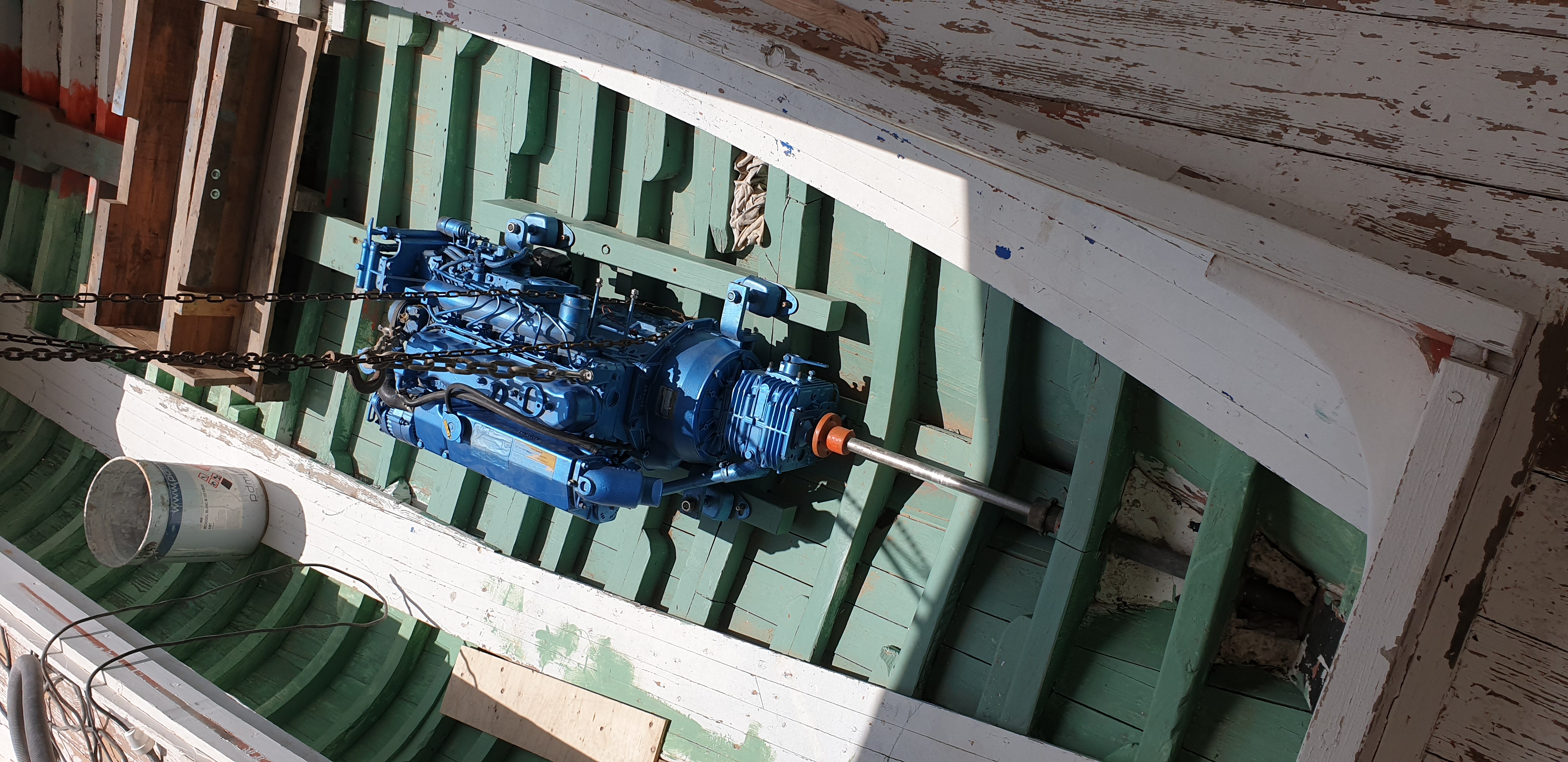

le bateau n'a jamais été motorisé malgré la modification qui a été faite pour en recevoir. j'ai trouvé un nanni 5.280 en assez bonne condition
c'est surtout pour faire de la voile! en gréement latin bien sur
voilà

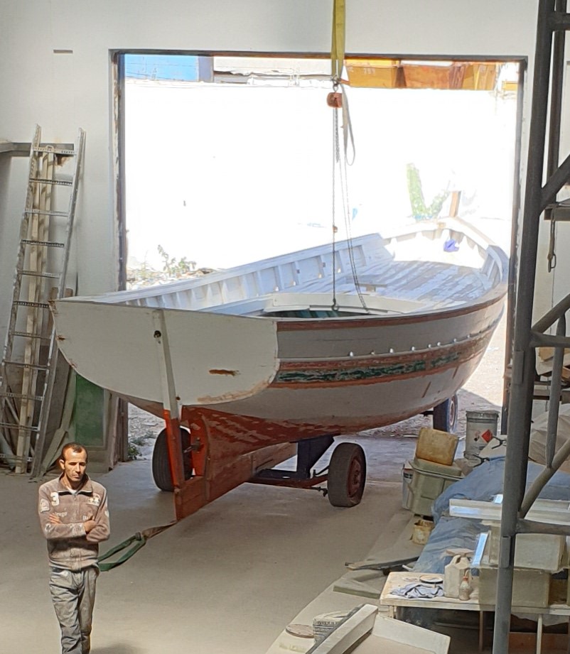

Tu as déjà bien avancé !
C'est un bateau entièrement ponté ? (quand on met les capots des coffres).
Tu as pu récupérer le gréement et la (les) voiles ?

J ai récupéré le mat qui est en bon état
Par contre l antenne est à reprendre
La voile est en cours de façonnage comme à l ancienne en toile de coton

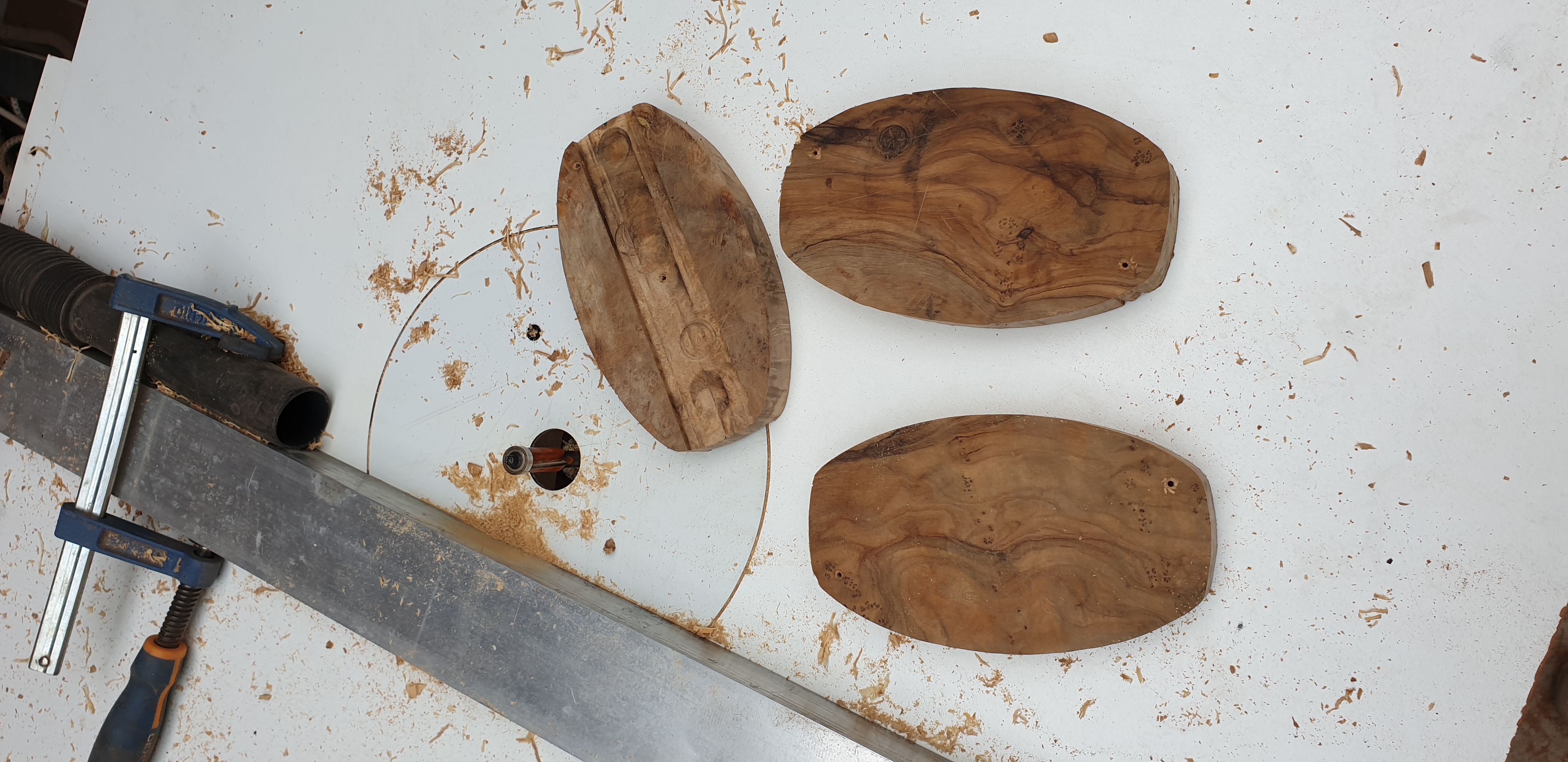

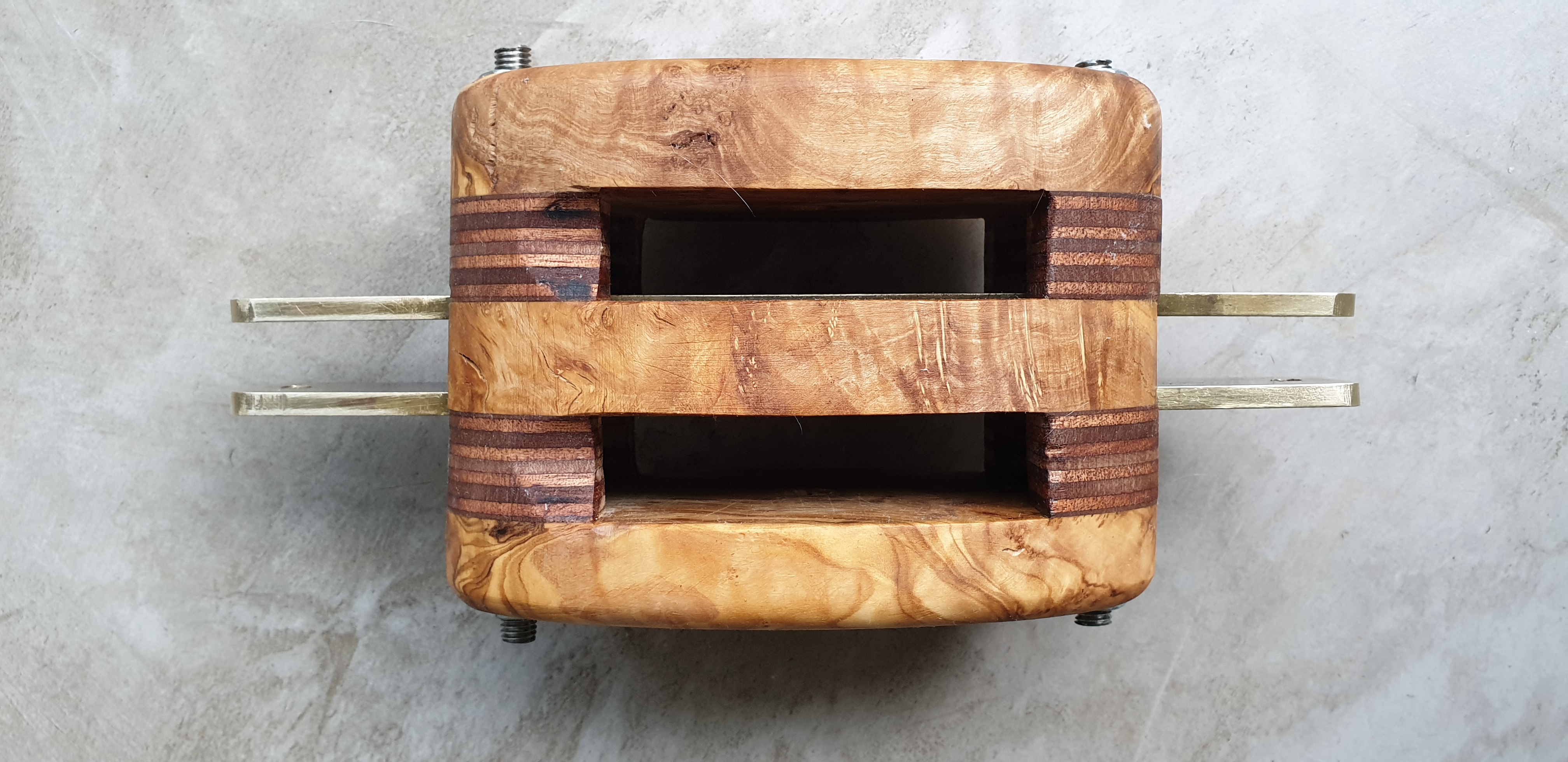

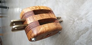

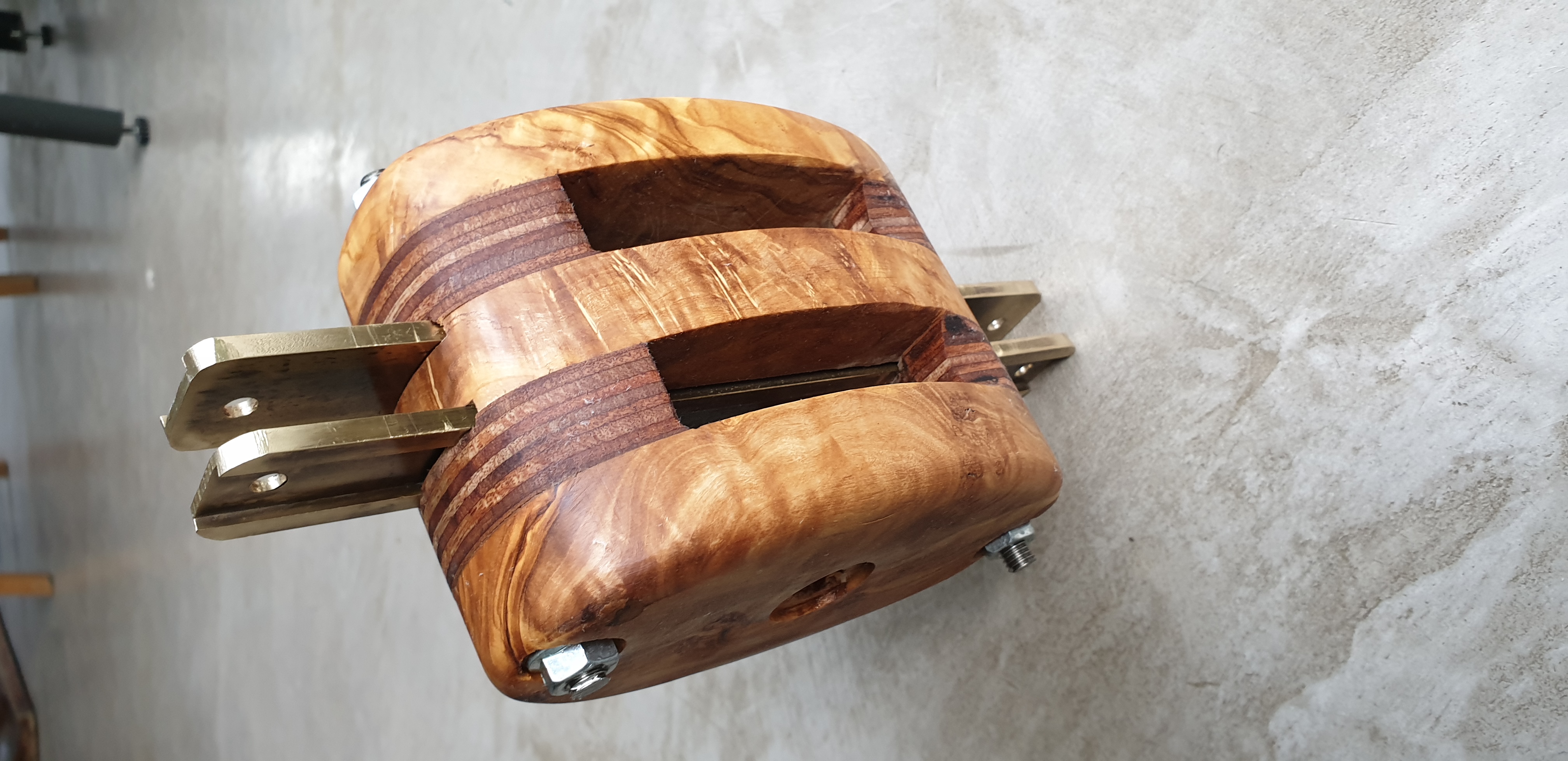

Je commence à faire les poulies dont voici les premières photos

Jolie poulies en effet.
Quel bois as-tu utilisé ? (on dirait les nervures de l'olivier)
