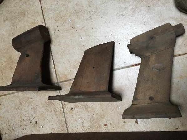

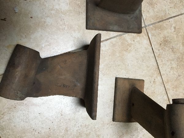

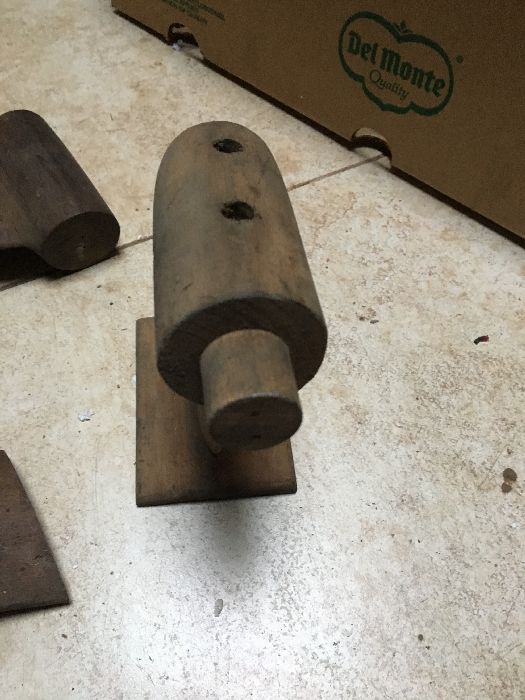

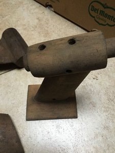

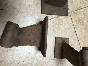

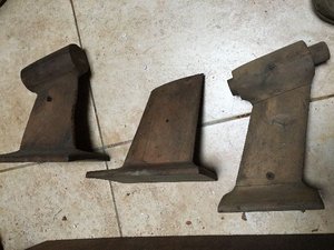

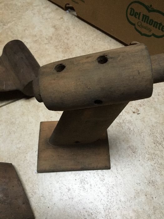

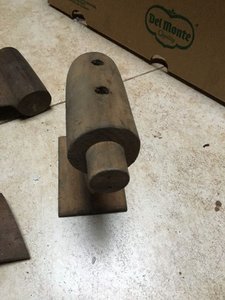

Dans le lot d'accastillage récupéré aujourd'hui se trouvaient également ces trois pièces en bois, dont j'ignore absolument l'usage:
Je pense que l'une d'entre elle a perdu la partie cylindrique qui est présente sur les deux autres.
Une autre est un peu abimée sur le profil d''aile' du support', mais ça se reprendra facilement avec une râpe et un peu de ponçage.
Si quelqu'un peu me dire de quoi il s'agit, je lui en serais très reconnaissant!
Par ailleurs, si l'un ou l'autre d'entre vous est intéressé par une ou plusieurs de ces pièces > MP svp!

Je tente :
ce sont les moules pour fonderie pour couler des support d'arbre d'hélice en bronze :idea:

Gagné.

Merci à tous les deux. Je vais me coucher moins ignorant ce soir.
Il est vrai que j'aurais dû penser à des moules - feu mon père étant fondeur de métier.

Vous y étiez presque.
Ce sont des modèles de fonderie. Les modèles (fabriqués par le modeleur) servent à faire les moules (faits par le mouleur) et peuvent servir de nombreuses fois. Les moules sont en sable et ne servent qu'une fois.
Il manque les boites à noyaux destinées à obtenir les ébauches des trous.
Reponcé et bien vernis, ça peut faire des objets décoratifs sympathiques et insolites.
Fred (modeleur de métier)
