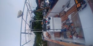

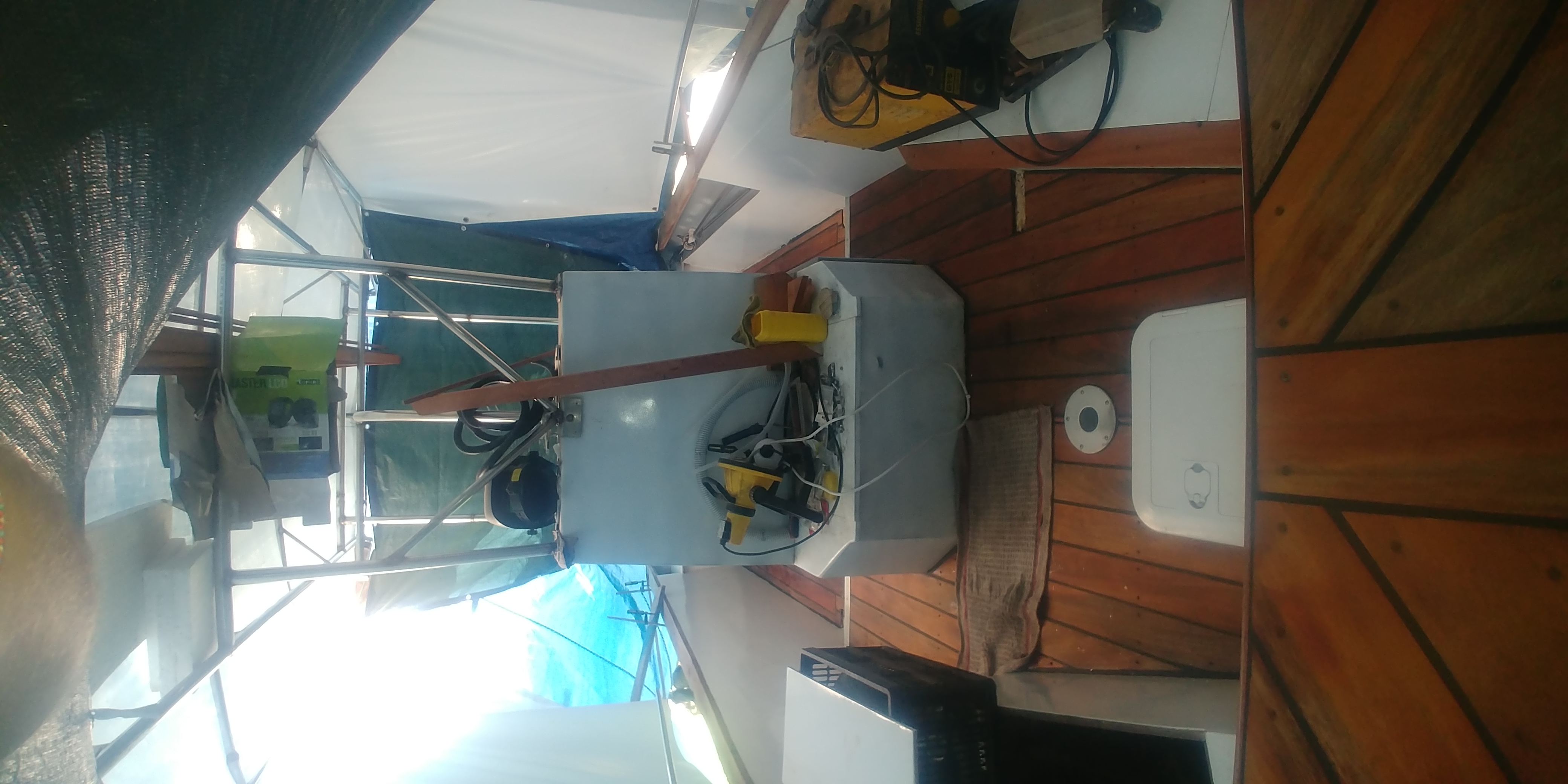

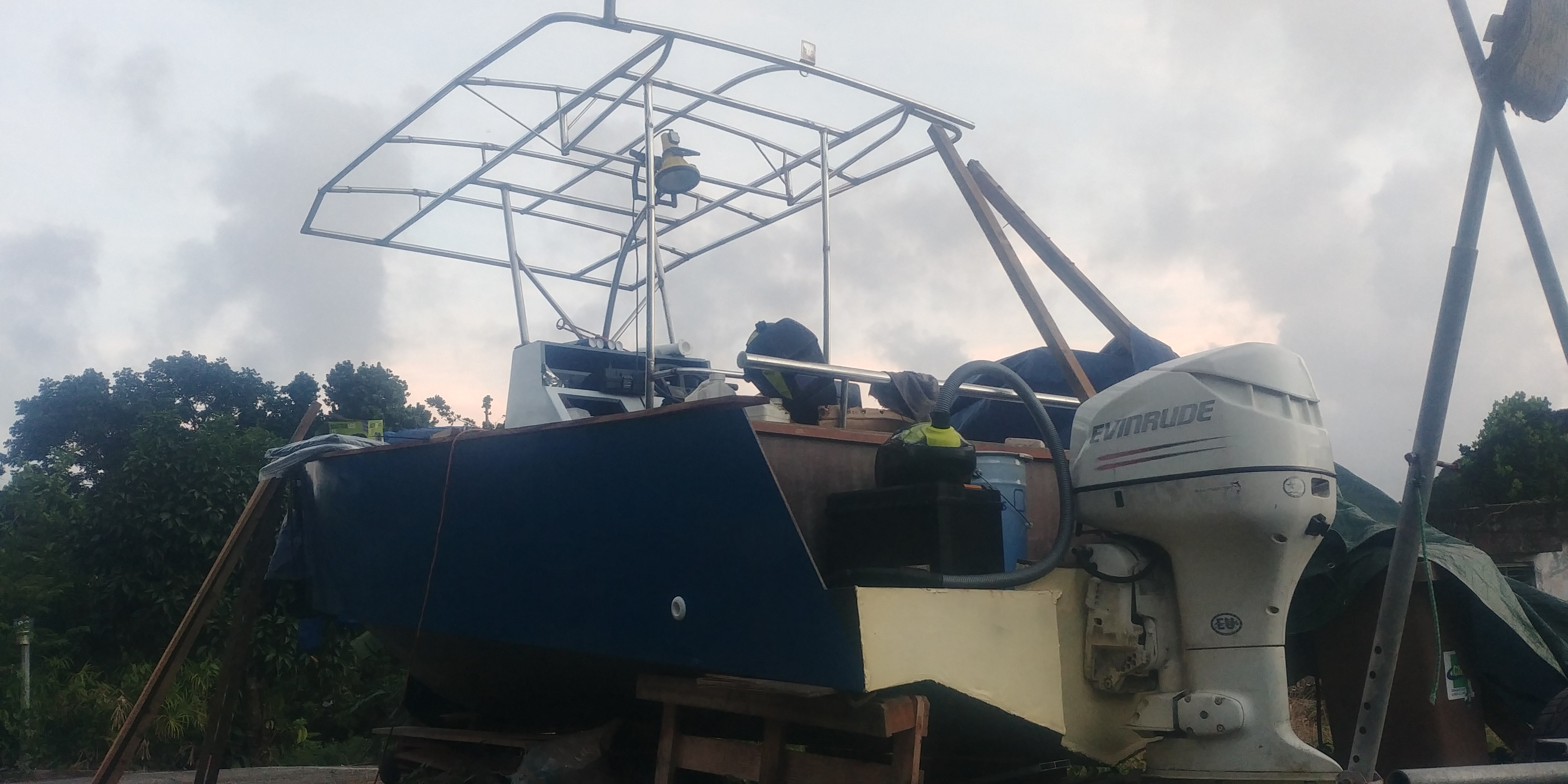

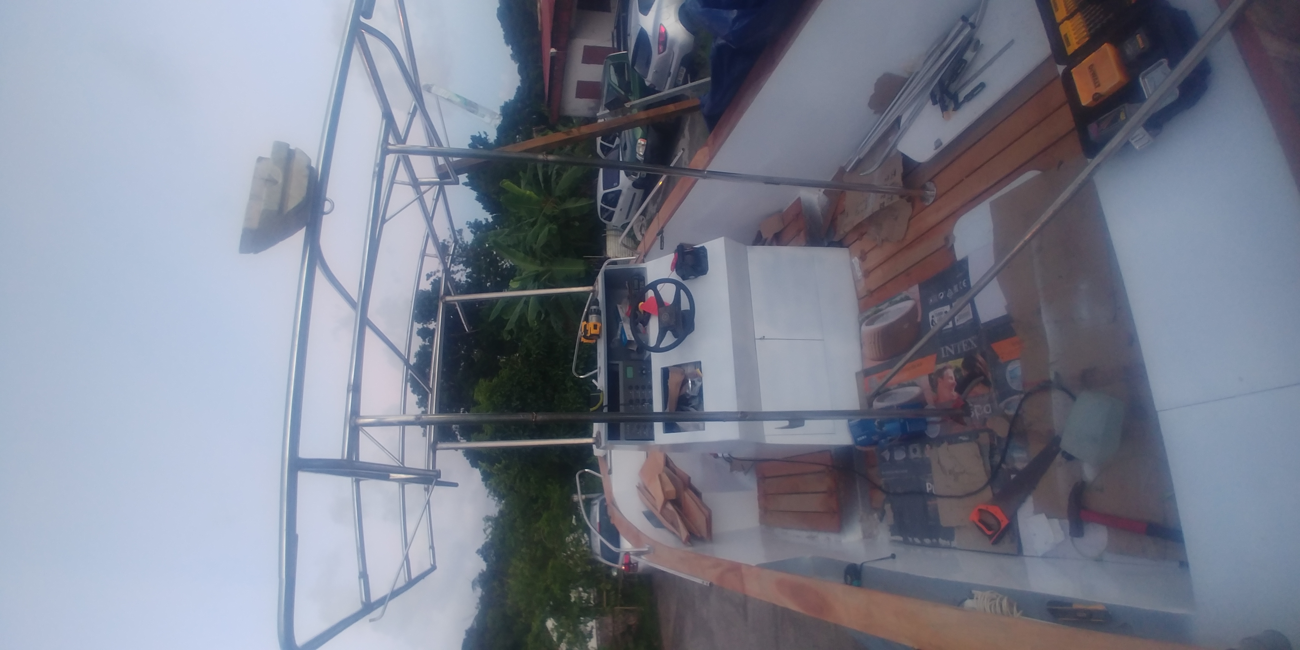

j'ai déjà réalisé celui-ci et fait apparaître mes résultats comme étant supérieurs aux valeurs seuils. Le problème étant que si mon dossier technique est sollicité en plus de l'attestation sur l'honneur et que les valeurs limites sont plus strictes, je risque de me faire emmerdé a l'homologation ou en cas de pépin en mer. J'ai de plus été assez gourmand et ai placé mes bras de redressement proche des seuils canandiens pour obtenir C7 et une charge utile de 1T pour une bateau lège (moteur coque equipement elec et sellerie) à 1150kg.
je tente d'envoyer quelques photos de la bete.
