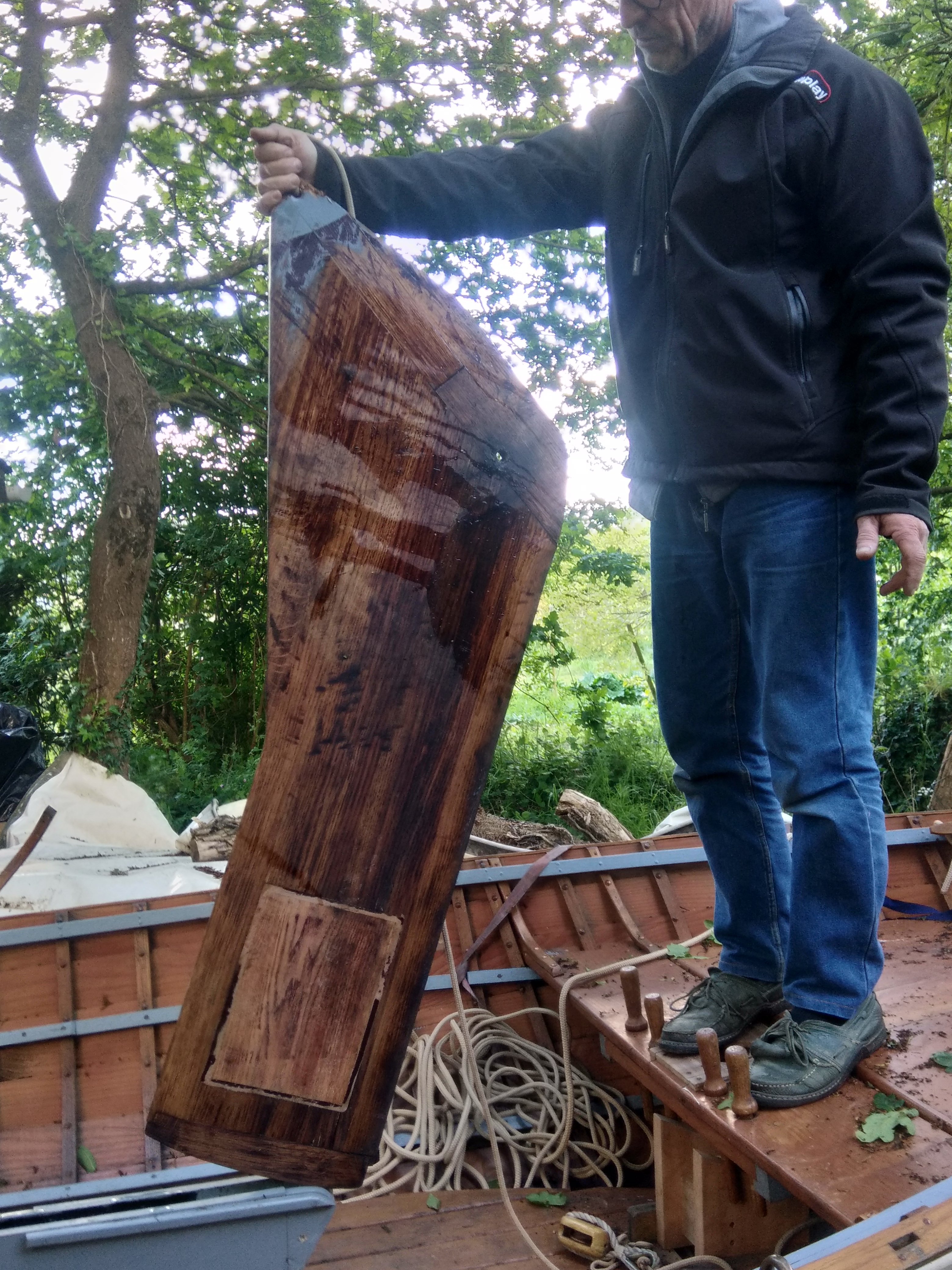

Suite à notre rencontre de Pâques, je vous annonçais que la dérive posait problème et la tête du safran également.
Commençons par la dérive :

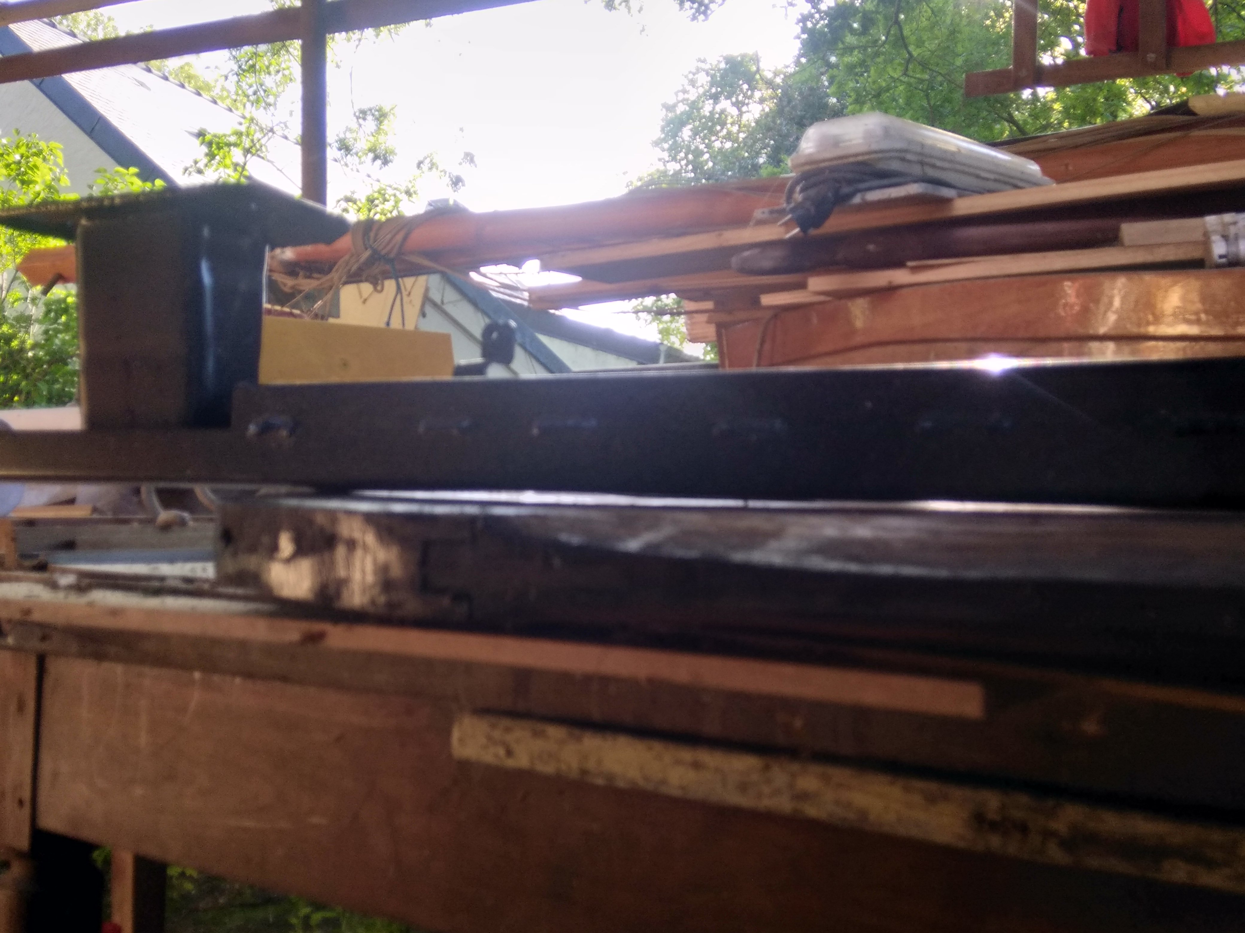

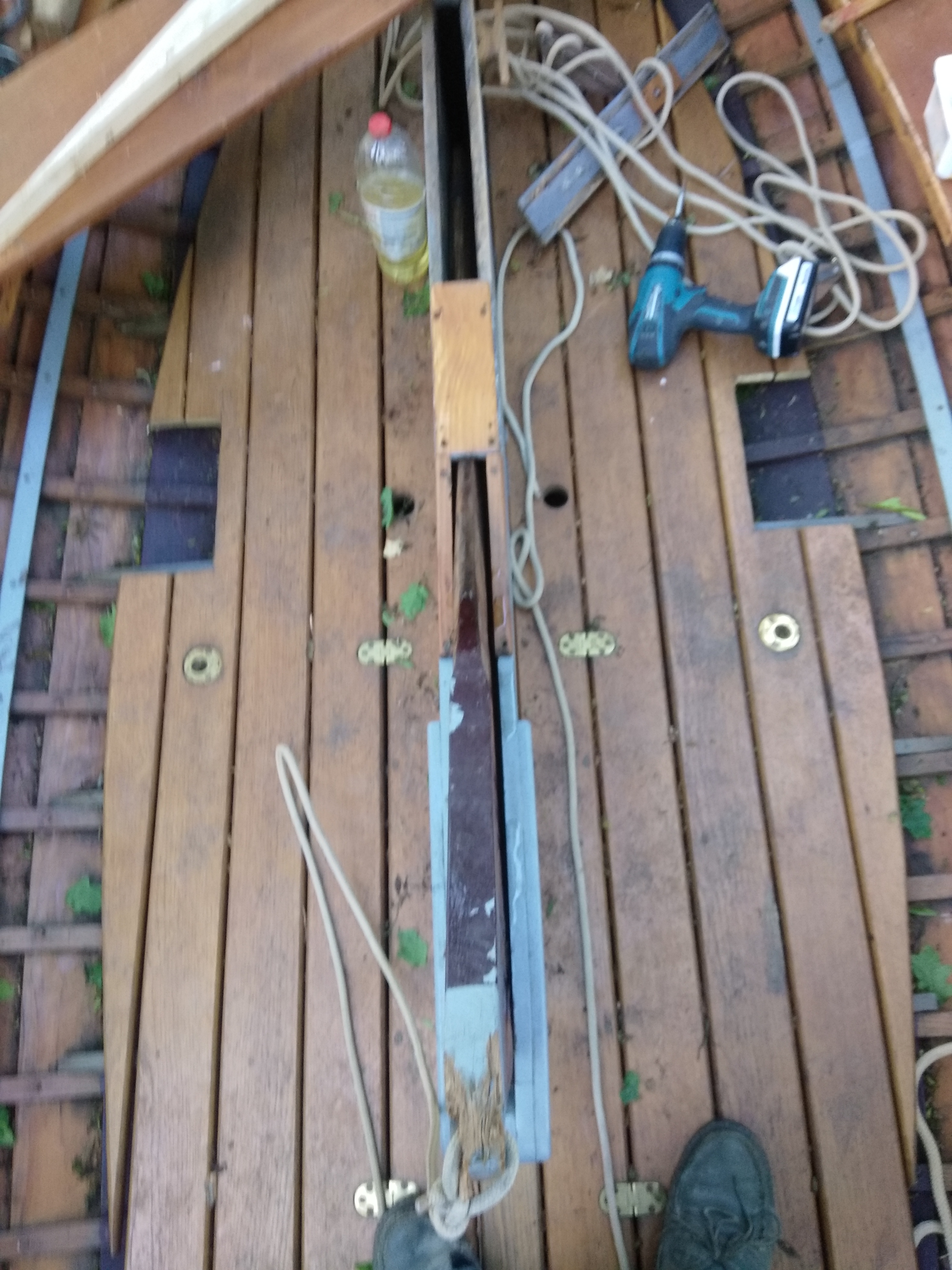

Il a fallu démonter le dessus du puits et déposer entièrement le banc de nage.
La dérive a un peu bougé quand j'ai desserré l'axe mais ça suffisait pas pour sortir la dérive. D'où la dépose des périphériques.

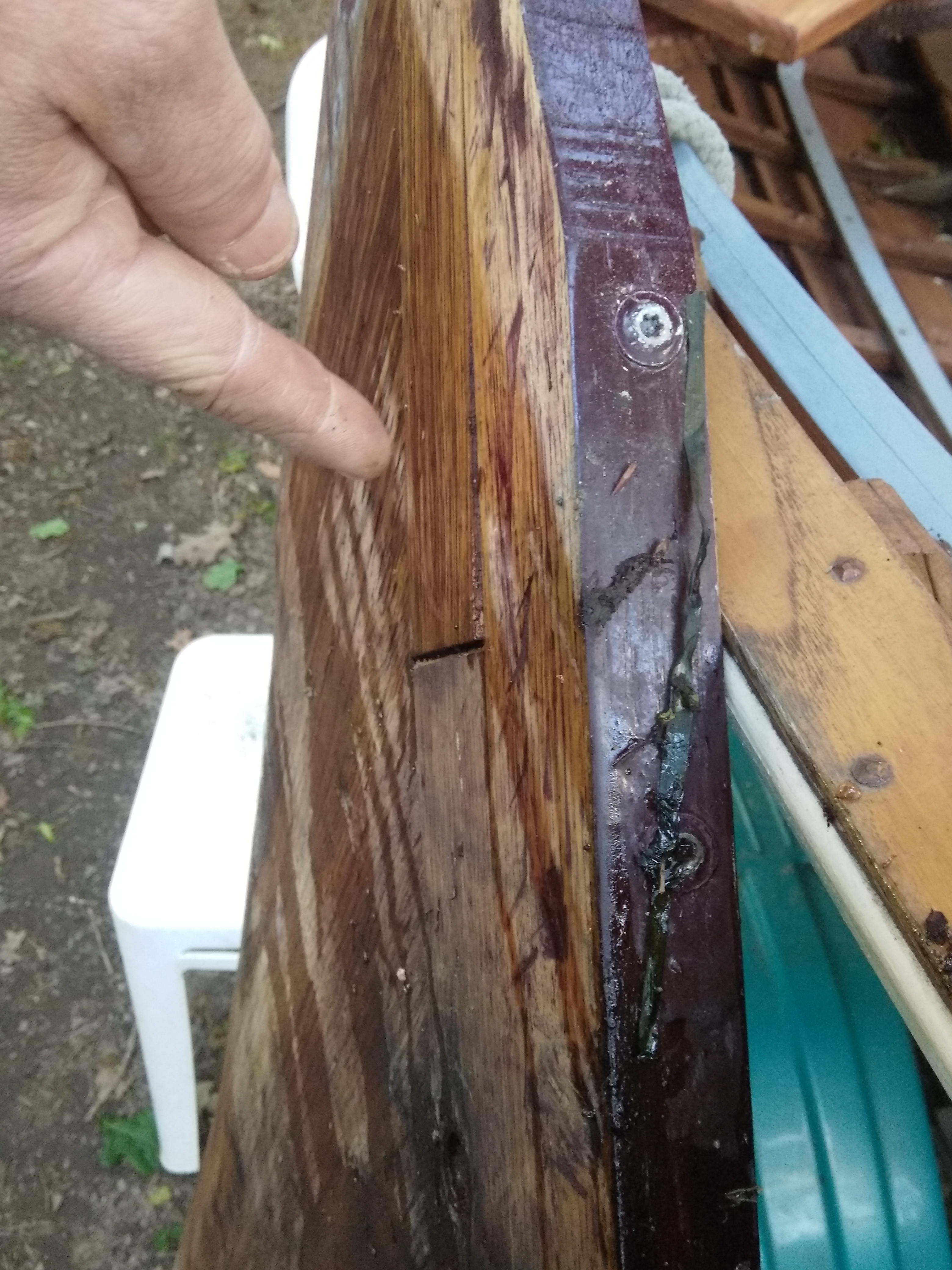

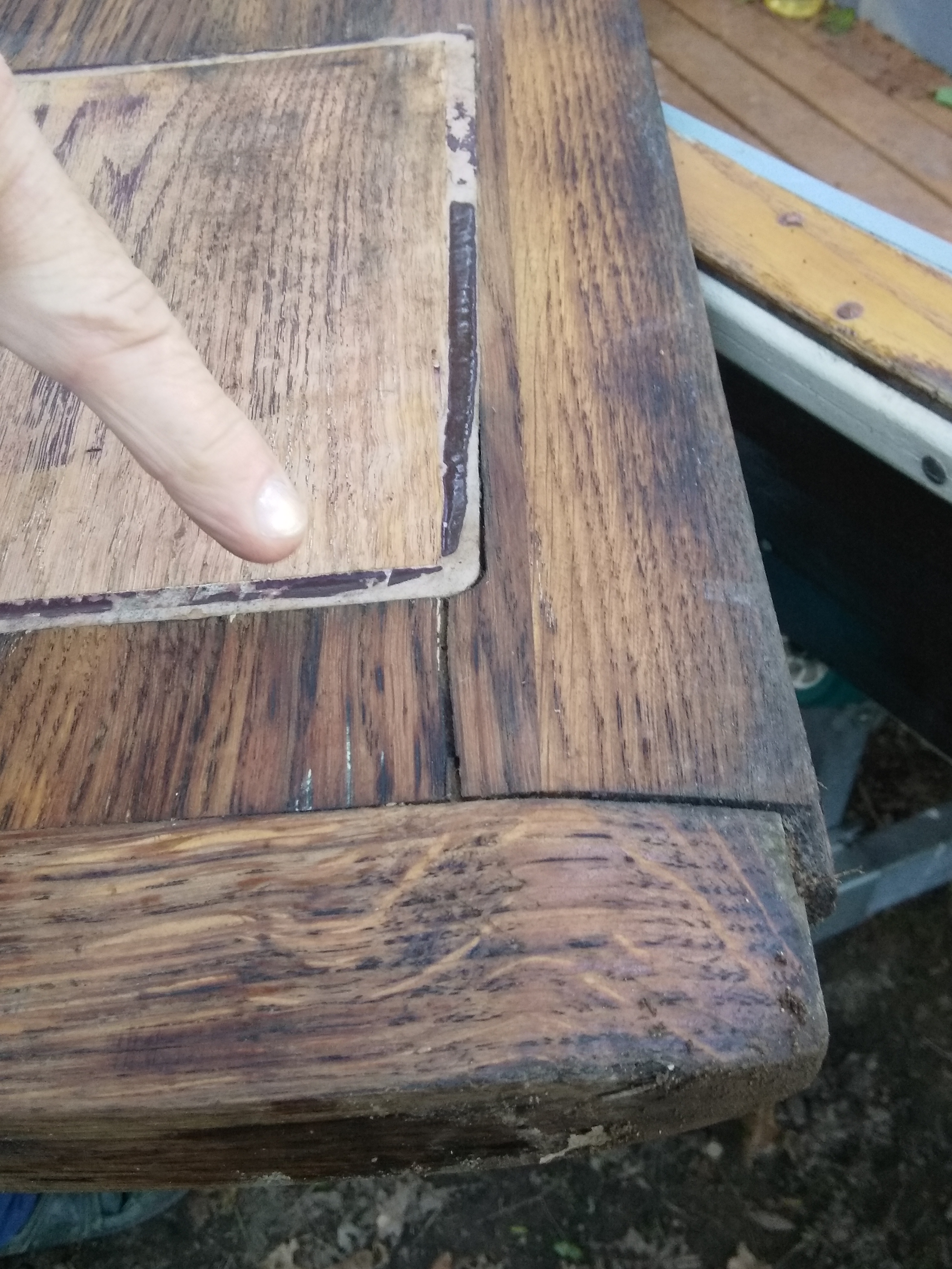

On voit bien qu'il y a du rond et que les assemblages ont bougé : Donc maintenant il faut un plan d'attaque : soit j'opère une cure d'amaigrissement en jouant du rabot parce que je n'ai pas de raboteuse suffisamment large, ou, sur une proposition amicale venant du 17, une nouvelle drive, en alu, non sujette aux variations hydrométriques.
Pour le long terme, j'ai déjà ma petite idée.

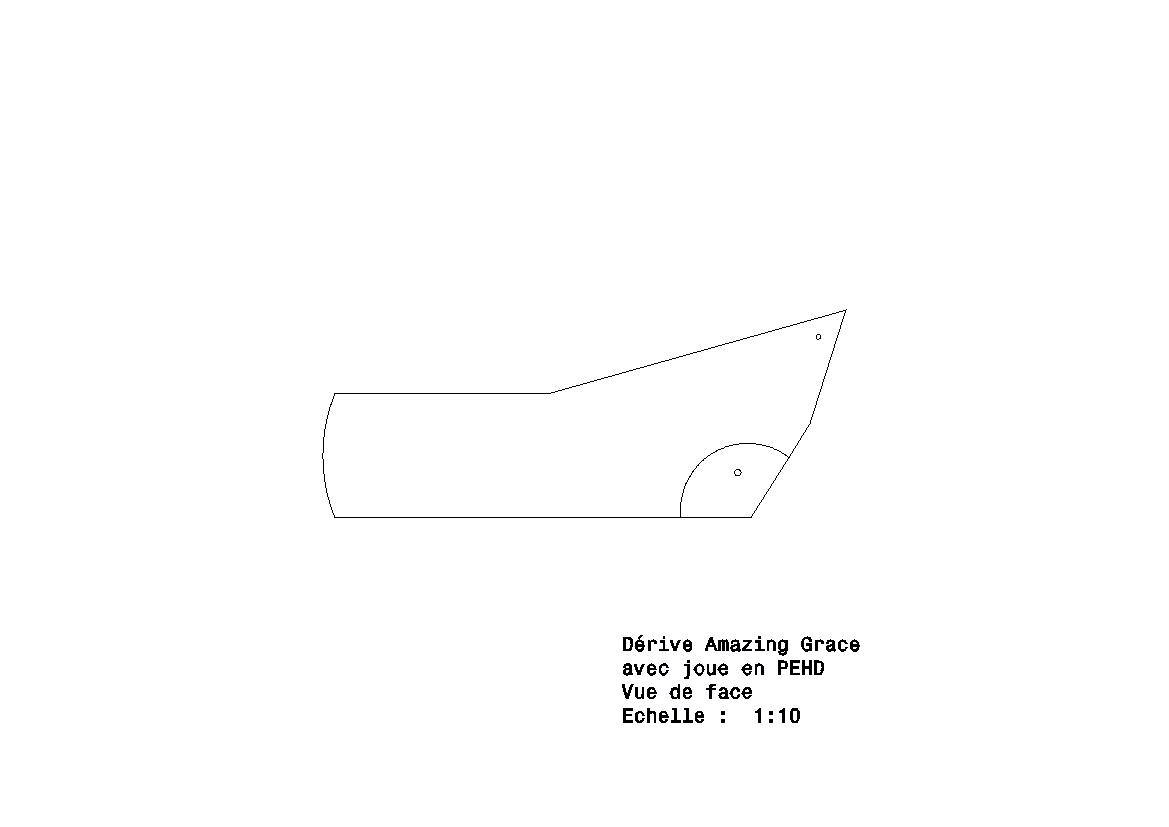

De mémoire, la densité de l'alu est de 2.7. À dimensions égales, mais pour une épaisseur de 15 au lieu de 32, elle sera une fois et demie plus lourde que celle en bois, en gros. Il faudra lui prévoir des joues en bois ou en PEHD pour rattraper le jeu.
Re: Dérive : new alu ou old en bois ?
Ok, je vais recycler une vieille planche à découper.

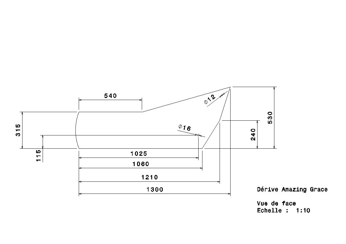

voila le plan côté.
Reste à trouver le morceau suffisamment grand pour usiner cette pièce.
Pour l'axe, j'ai des gros boulons de charpente qui pourront faire l'affaire pour peu que je refasse les filets à la bonne longueur ou je garde le même axe sauf si vous avez de bonnes idées pour en faire un en adéquation avec le nouveau matériau.
Pour les joues à rajouter, je pensais coller sur la dérive ou sur les joues du puits des plaques suffisamment grandes. (je vous fais un plan

et voilà comment je vois les joues en PEHD

En dépit de l'immense respect que j'ai pour Mr Popaul, je trouve que cette dérive est très mal dessinée.
Pourquoi pas en en "aluminium" mais lequel ?
Et de quelle épaisseur ?
Le bon alliage c'est 5086 (alias AG4MC). Au pire 5083.
La bonne épaisseur c'est 10 à 12mm maxi. Ça se coupe, ça se soude et ça s'usine facilement avec les bonnes machines.
On va déjà être à deux ou trois fois le poids de la dérive en bois.
Sur le plan original il y a beaucoup de matière superflue ou mal placée.

Bon, ben, avec tout ça je vais attendre les bons plans d'alien.
Je dirais que les seuls impératifs sont les cotes fonctionnelles maxi et l'emplacement de l'axe de pivot. Ça m'évitera de trop modifier.
