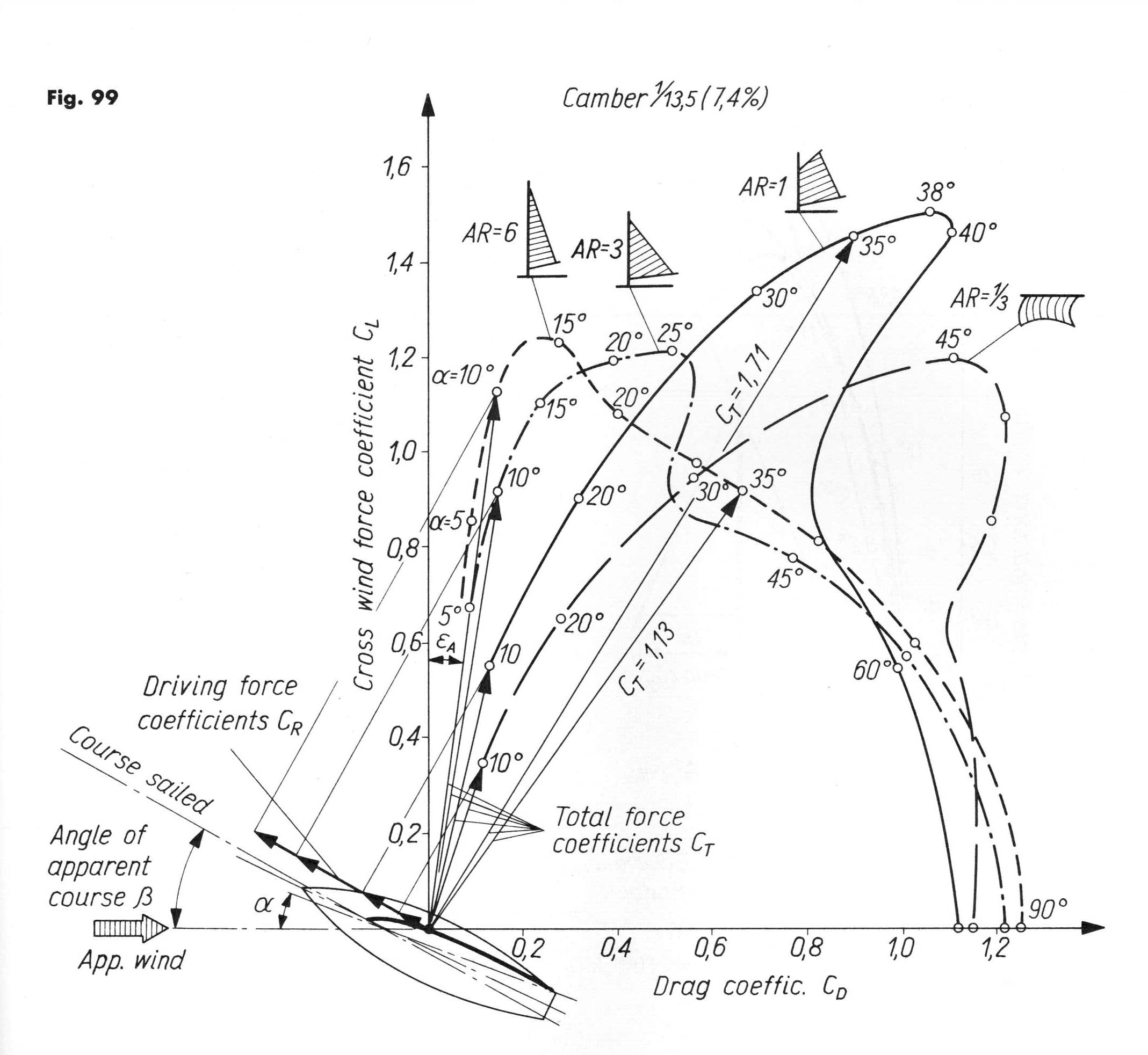

Une approche scientifique du problème :
En effet on voit que la voile aurique n'est pas le plus mauvais choix si on ne recherche pas les performances au près serré.
Les voiliers "modernes" ont bien compris le truc et on ne voit guère de voiles triangulaires sur les engins de performance.
L'histoire du crabclaw est un peu compliquée.
Cela remonte aux origines du deltaplane.
Un chercheur de la NASA (alias NACA) a publié des résultats d'essais en soufflerie stupéfiants.
Hélas il y avait une erreur dans la position de la virgule.
En dépit des correctifs et démenti la légende s'est établie.
Le crabclaw serait le plus performant des gréements !
NB : le graphique est extrait du livre "Sailing theorie and practice" de CA MARCHAJ.
Il reflète le résultat d’essais en soufflerie à l'université de Southampton qui est un des hauts lieux en matière d'architecture navale.

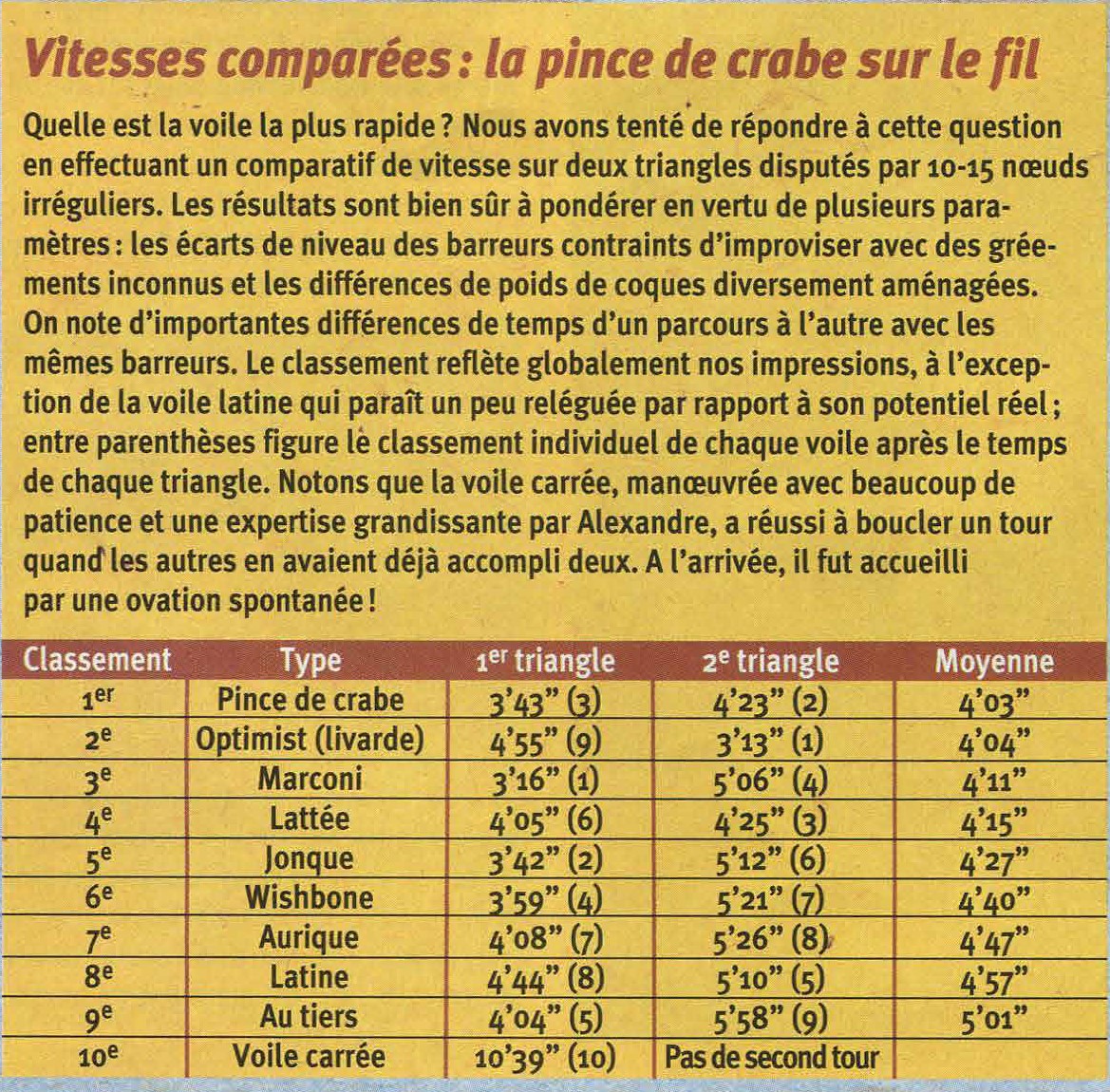

j'ai en pdf un comparatif des différents gréements établis sur des optimistes
on ne peut mettre de pdf ici mais j'ai fait une capture des résultats.
c'est pas banal
c'est pas banal

http://www.voiles-alternatives.com/docu ... timist.pdf
Ca vaut le coup de le lire, (ou le relire) même si je continue de penser qu'il faut le prendre avec circonspection.
Question bête : n'aurait-il pas fallu, dans le cas des voiles à livarde, aurique et au tiers, partir de voiles ayant la même géométrie, voire même trois voiles identiques, pour voir les différences de performances selon l'utilisation des espars, puisque c'est par cela qu'on différencie ces gréements? Mais c'est vrai que pour conserver l'équilibre de la voile au tiers il aurait fallu prévoir un pied de mât plus arrière.
