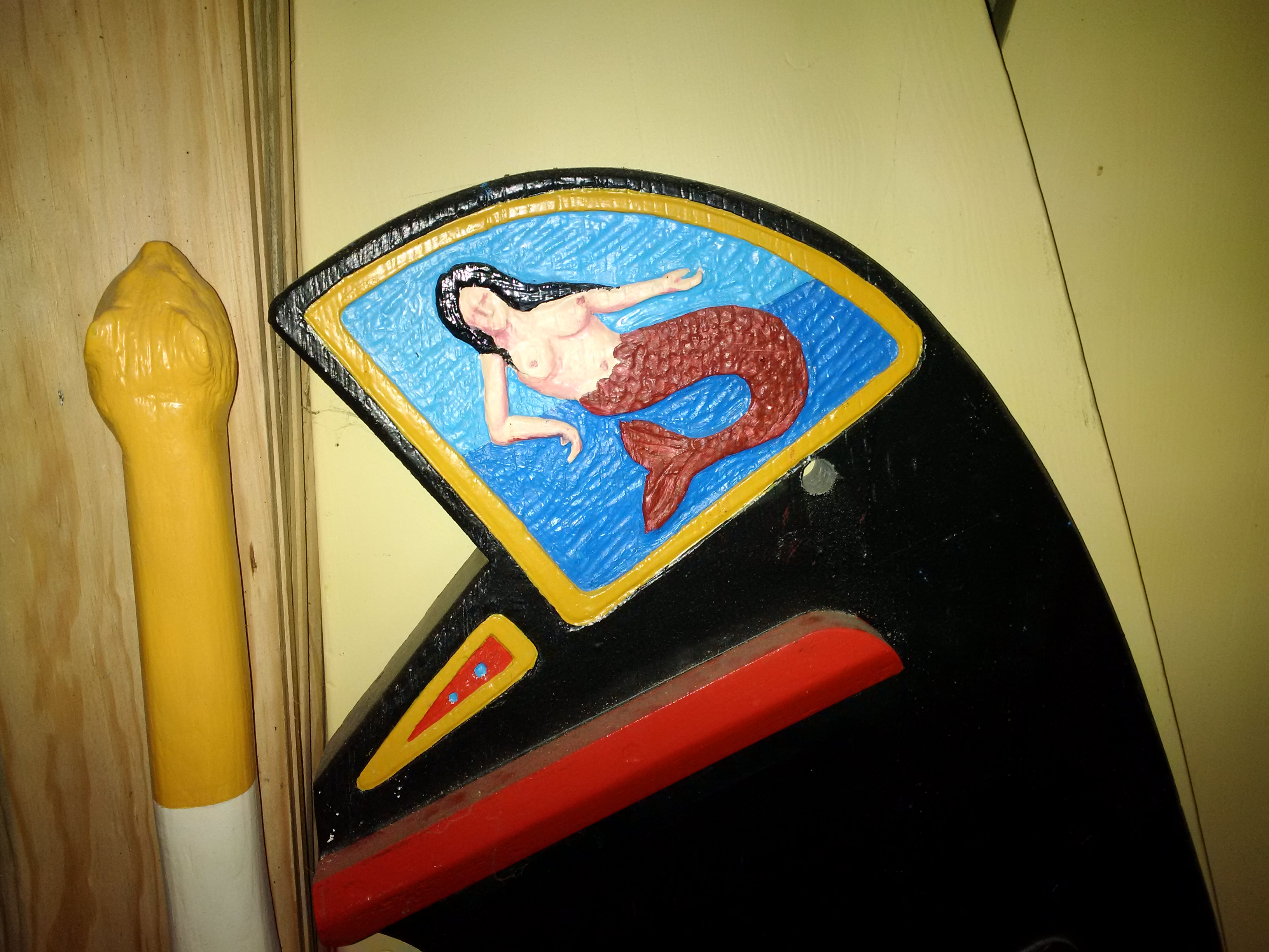

Pour ne pas que la curiosité retombe, il faut appâter le client.
Avec des photos de femmes à poil, par exemple.

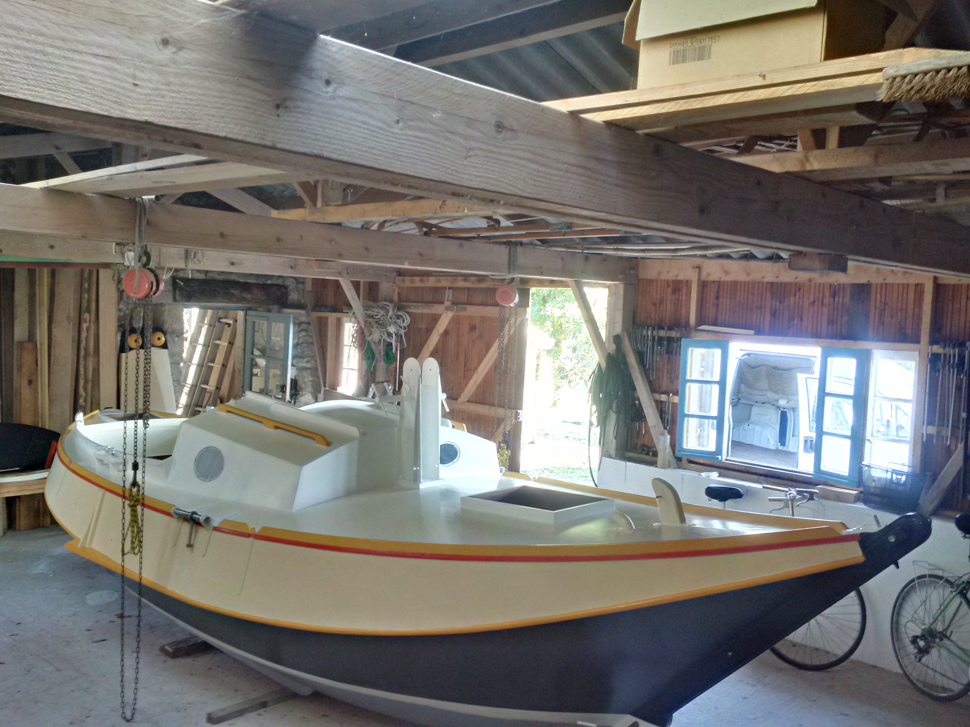

Ou, peut-être une vue plus générale?

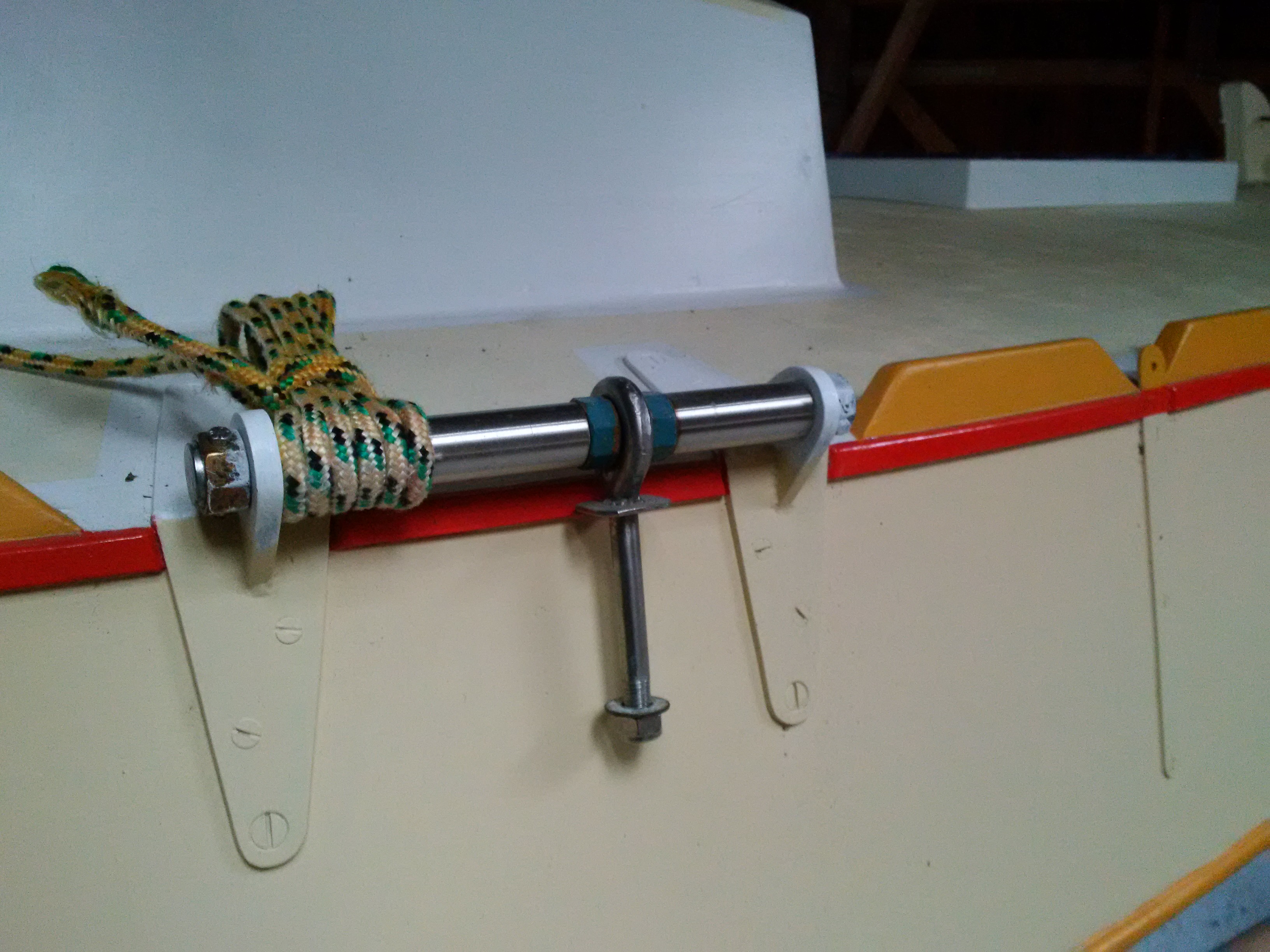

Un détail bizarre?

wedell a écrit : 15 déc. 2018 23:09 Avec des photos de femmes à poil, par exemple.
C'est plutôt une femme à écailles, non ?
J'ai bien reconnu Line Renaud comme modèle
wedell a écrit : 15 déc. 2018 23:09 Un détail bizarre?
Les supports de dérives latérales ?

Sur le Roof, il n'y a de hublot que côté tribord ?

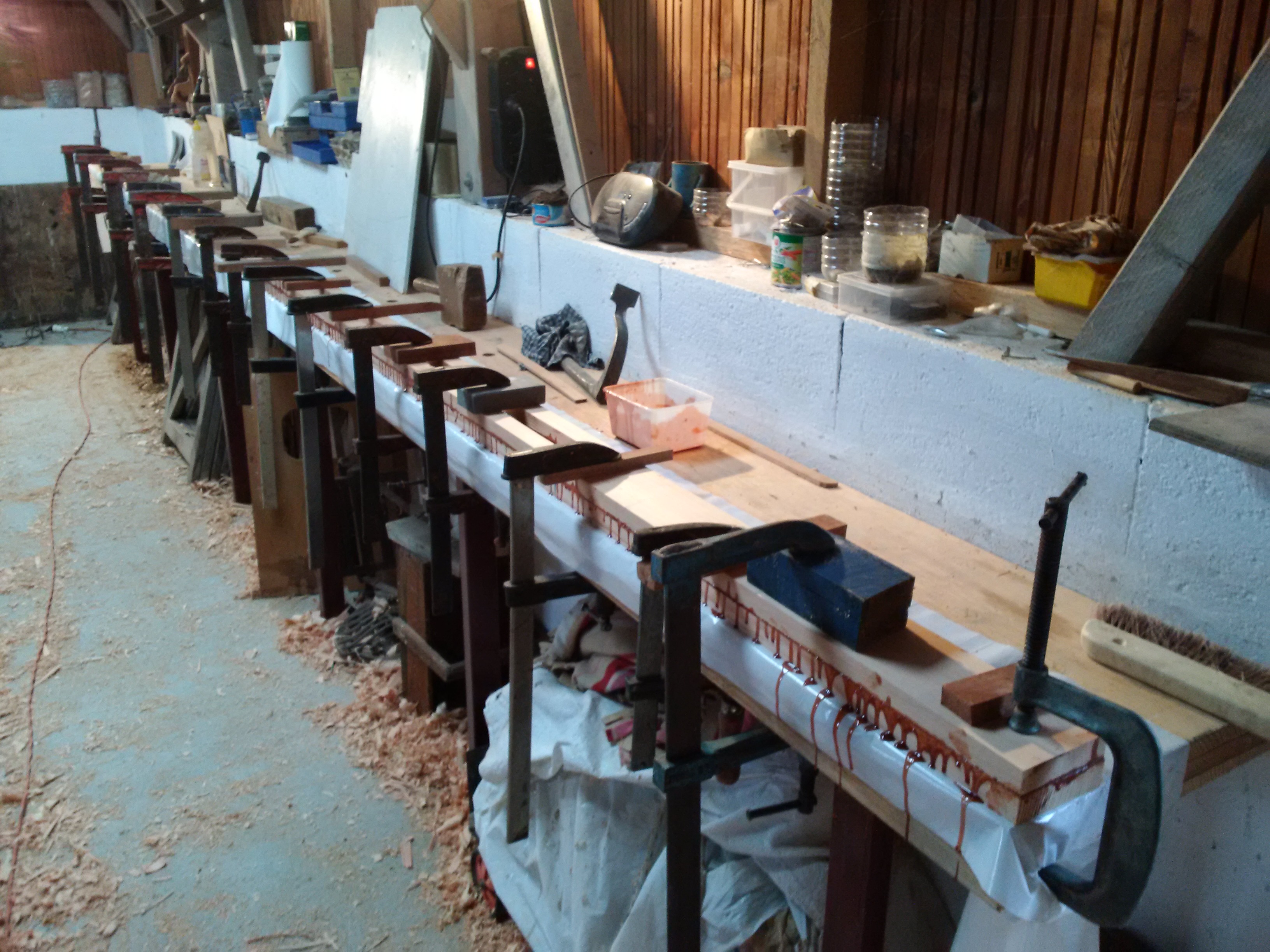

Je pensais que ta collection de serre-joints était plus importante !
La pièce bizarre est effectivement bizarre :smt017 D'accord, c'est pour la dérive latérale, mais c'est un peu compliqué de comprendre tout son intérêt.

Ma collection de serre-joints n'est pas formidable mais suffisante.
Pas négligeable non plus:
J'en connais qui aimeraient bien les avoir. En plus de ça, j'ai des mètres de chambre à air, de cordelettes, des coins des cales et des chainettes et si ça ne suffit pas, j'invente.
Sur la photo, il y a un hublot côté tribord qu'on voit parfaitement, et je te demande de me croire sur parole Padelis, il y en a un également à babord. Et un seul sur l'avant du roof. Tu dois être redoutable en régate pour les priorités. :D

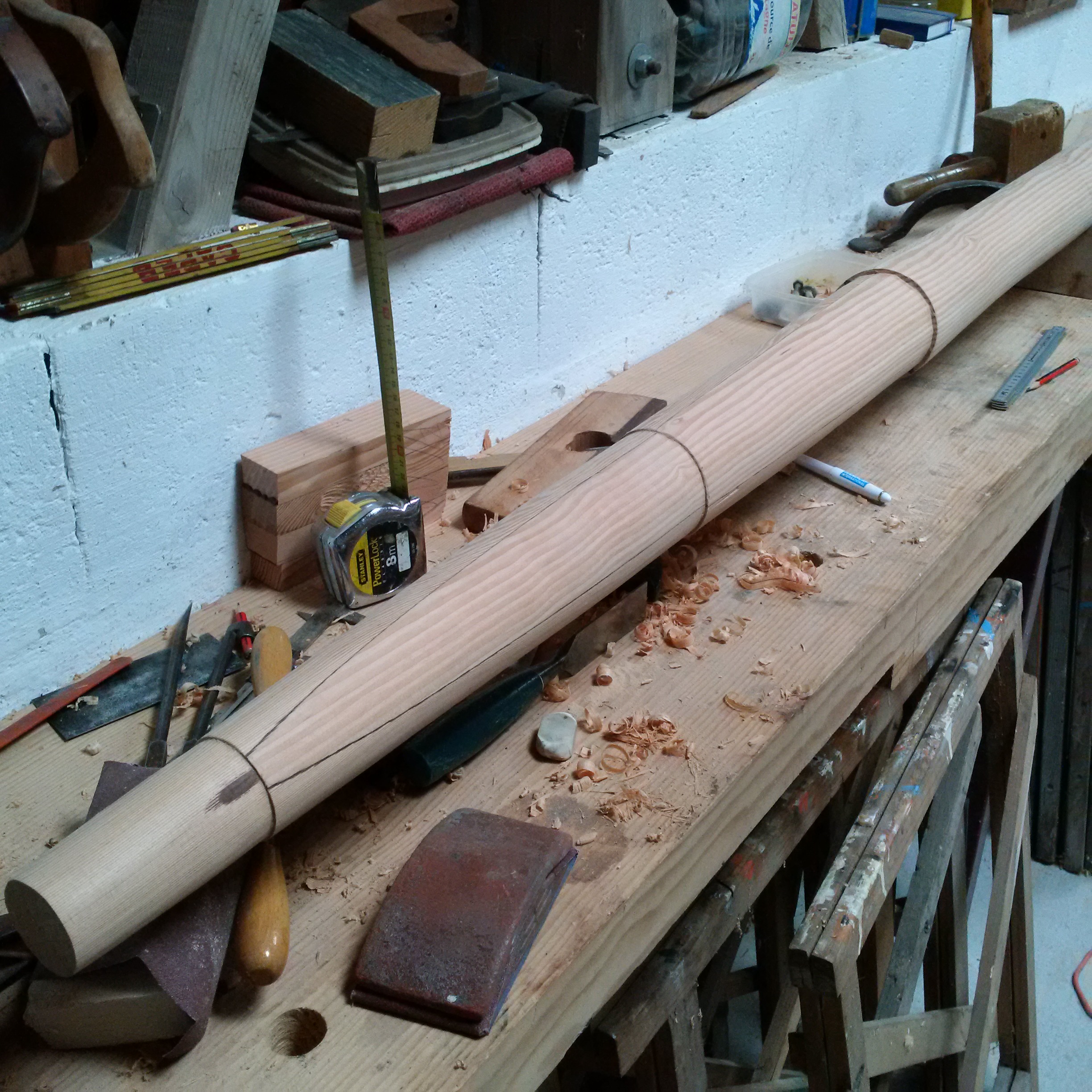

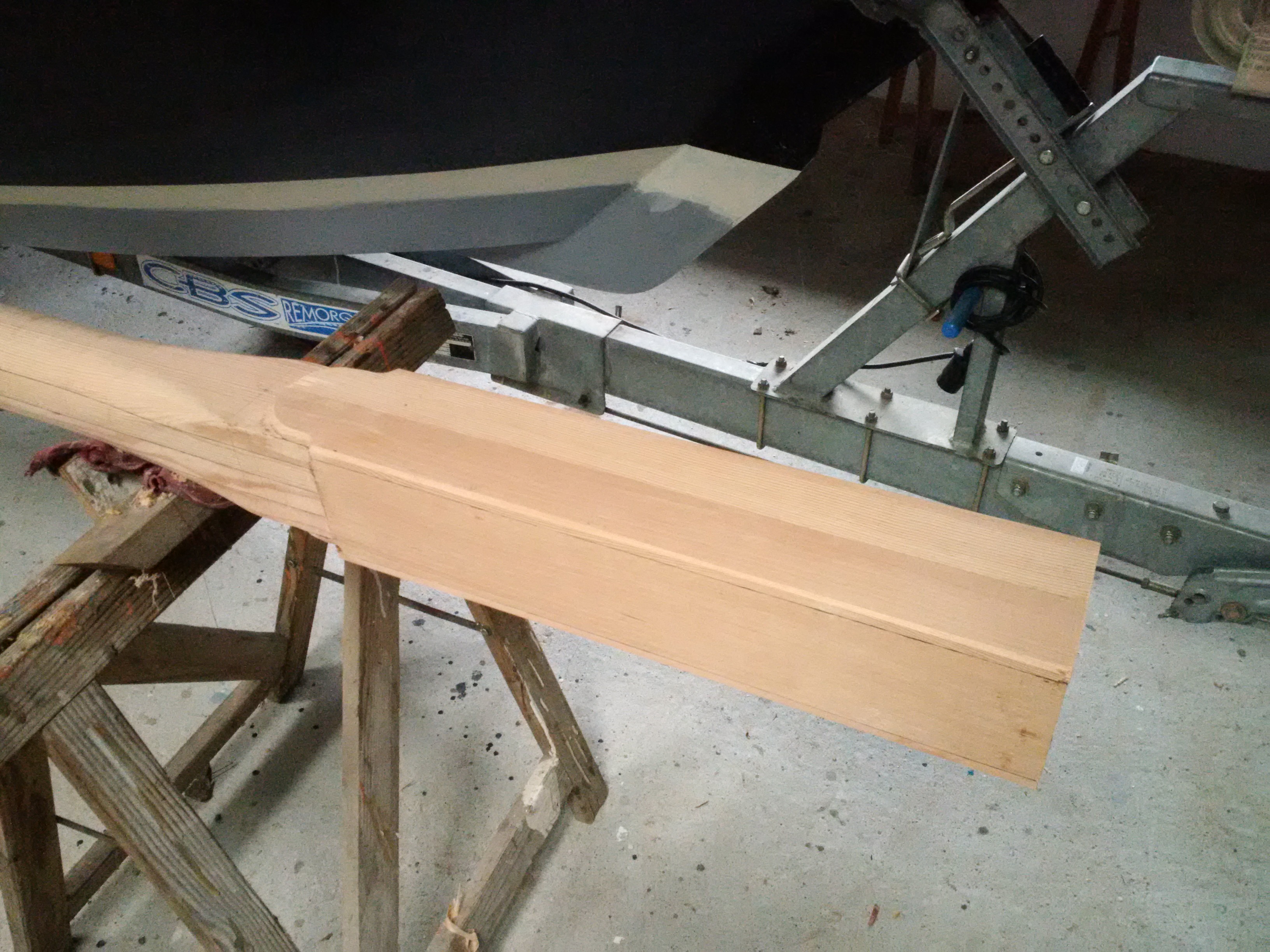

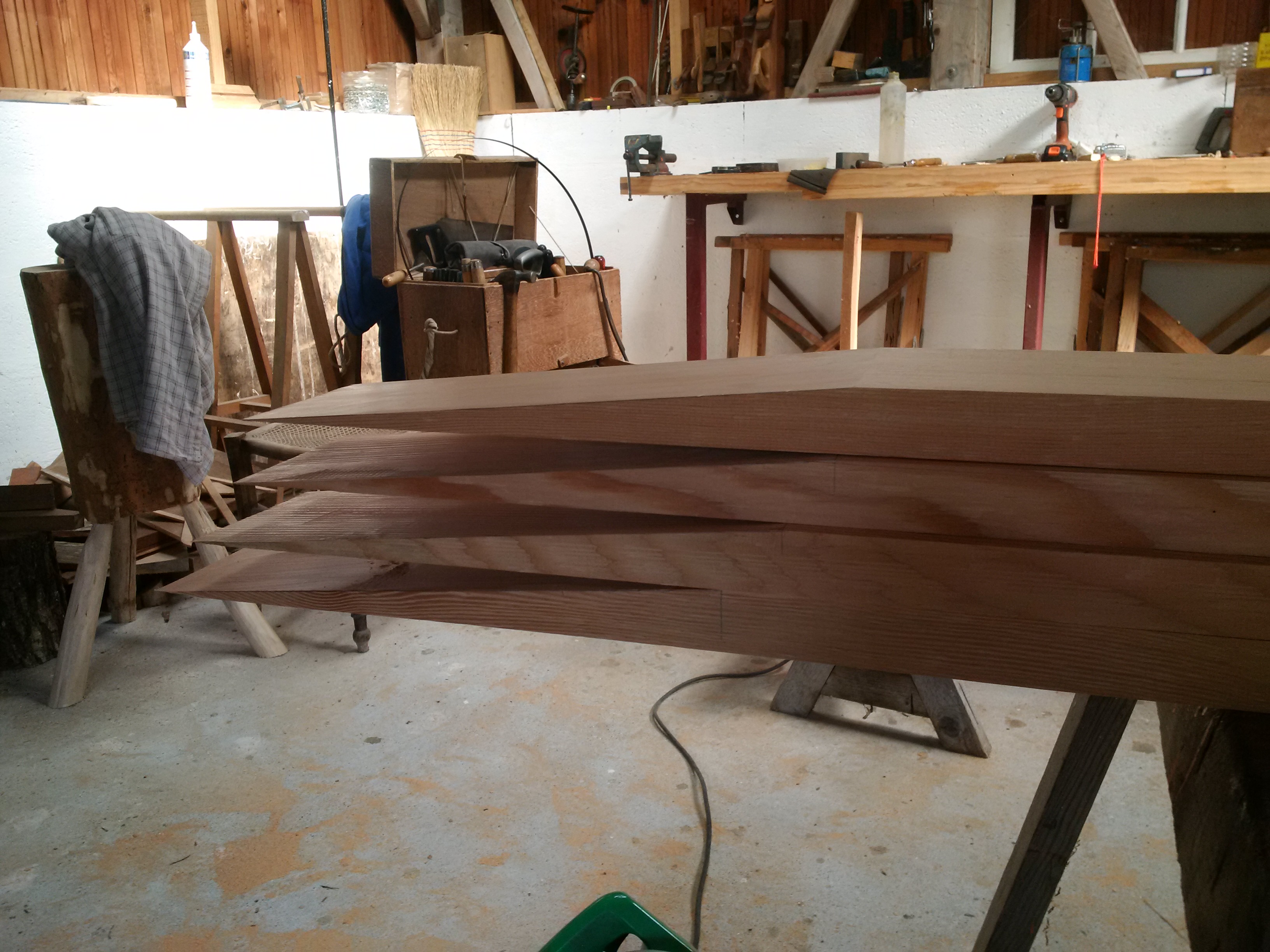

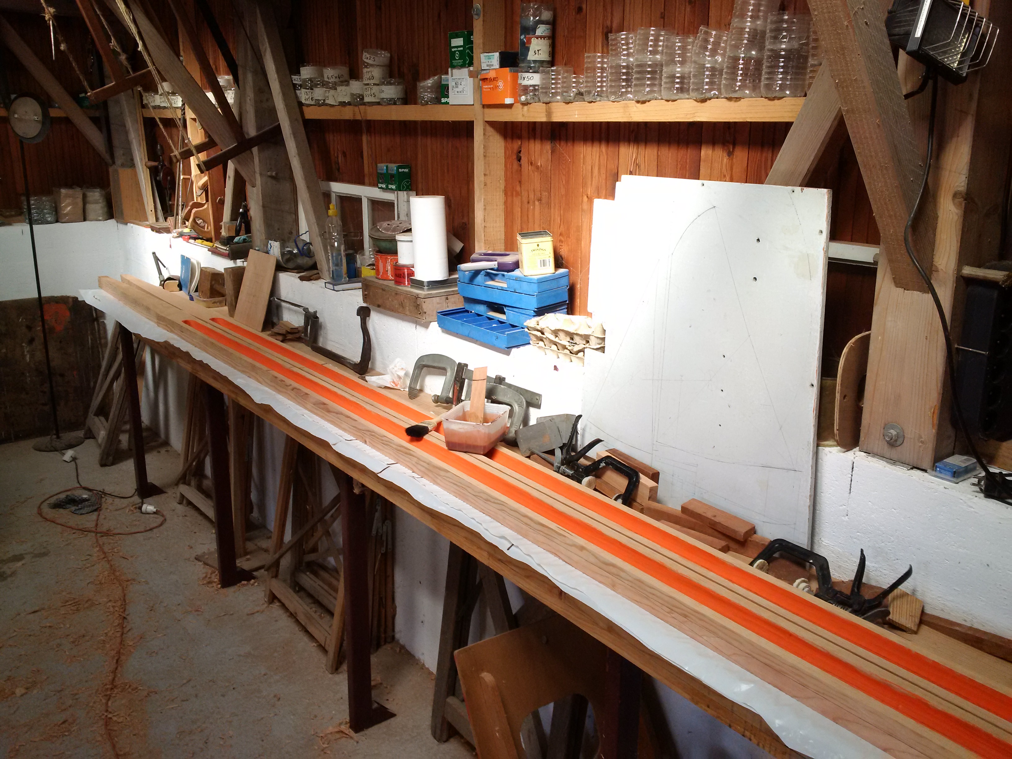

Je peux rajouter des photos du mât, si tu veux:
les scarfs.
la tête avec les emplacements des ferrures.
Le pied, inutilement gros mais je me suis trompé dans le calcul du diamètre de mât et j'ai fait les jumelles avant de m'en apercevoir.

Merci pour les photos.
Je suppose que cet avant très pointu, c'est pour faciliter les débarquements sur les berges des canaux :?:

Gwengolo a écrit : 16 déc. 2018 17:59 Je suppose que cet avant très pointu, c'est pour faciliter les débarquements sur les berges des canaux :?:

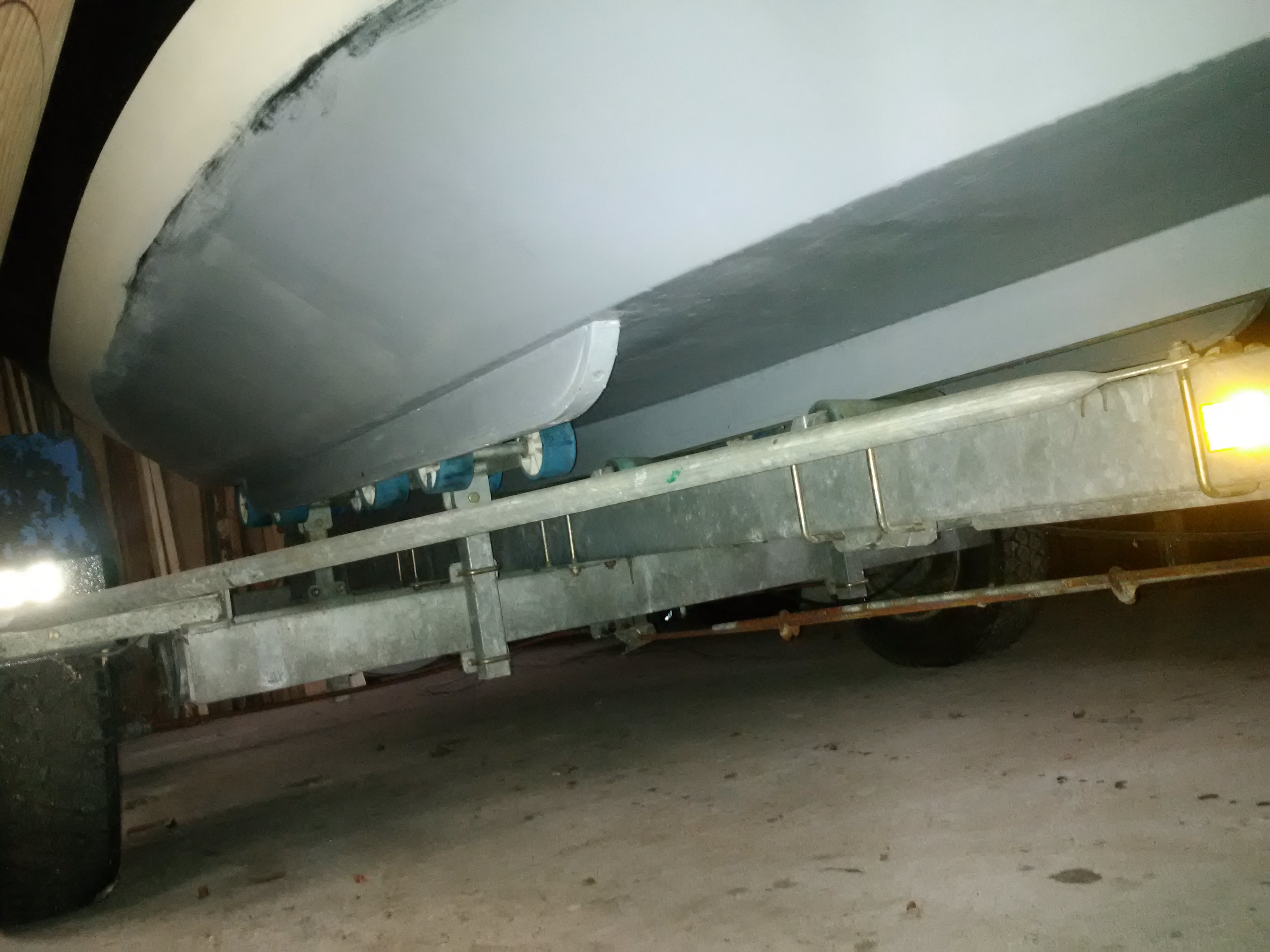

Peut-être mais les hoogaars étaient avant tout des bateaux de l'estuaire de l'Escaut dont le clapot est redoutable. Cet avant de felouque devait aider à faire passer une coque plutôt ventrue par ailleurs. J'en saurai plus après les essais car l'estuaire de la Gironde n'est pas mal non plus question clapot.
De toute façon, il reste pas mal d'inconnues concernant ce bateau.
Déjà, bien que les lignes d'eau soient fidèles au modèle, il est beaucoup plus petit: à peine 6m alors que les hoogaars faisaient entre 9 et 12m.
Il n'est hélas pas en bois mais en contreplaqué ce qui change pas mal le poids.
La sole, traditionnellement sans la moindre quille, est ici pourvue d'une quille et de deux quilles d'échouage; Ce qui doit changer le comportement et la manœuvrabilité.
Enfin, malgré pas mal de recherches, je n'ai pas été foutu de découvrir si ces bateaux étaient lestés ou pas. J'embarquerai donc cinq ou six sacs de sable pour les essais pour voir.
