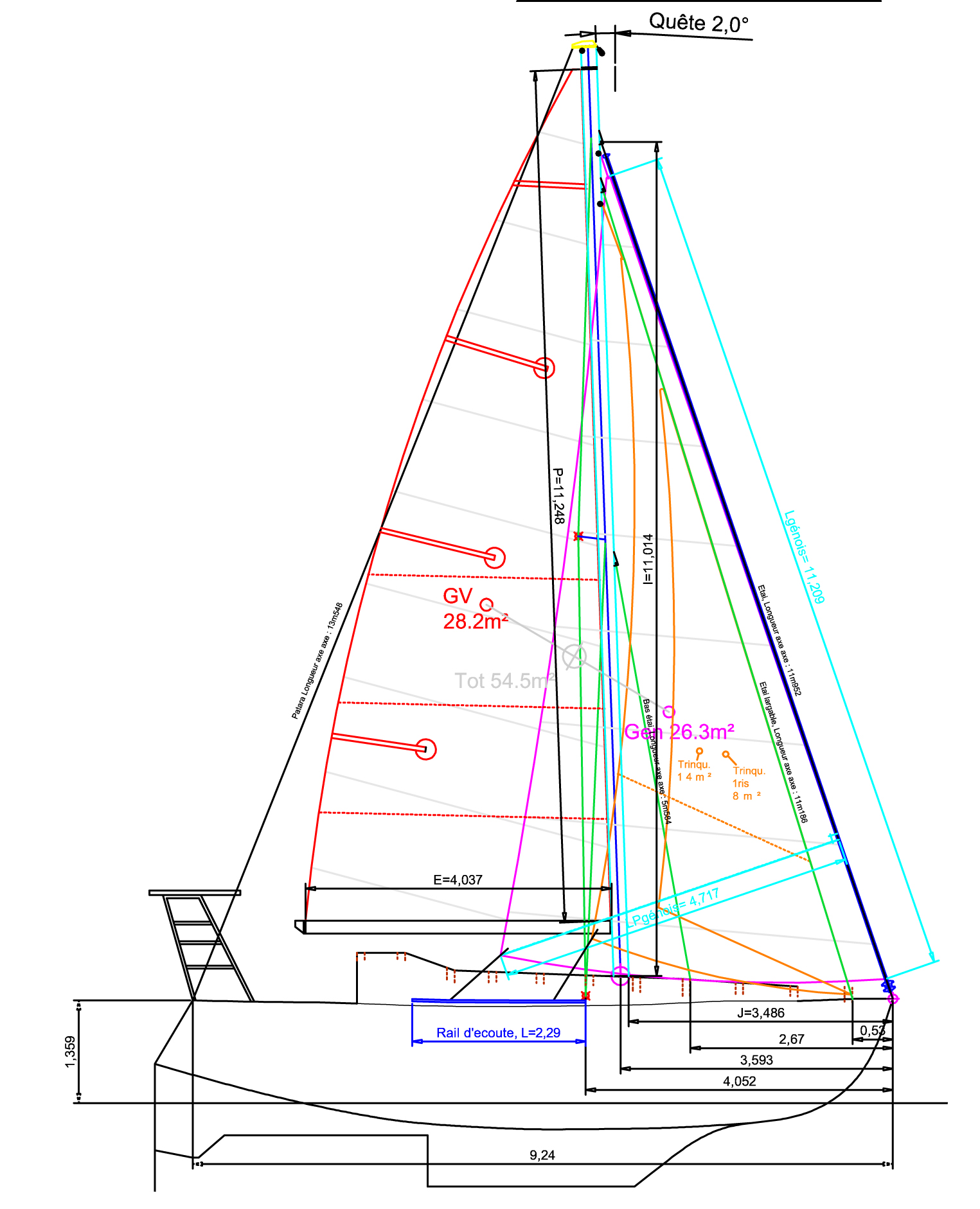

Bonjour, Aujourd'hui je me tourne vers la communauté car j'ai besoin de vos conseils et avis.
Je construits mon navire de voyage. Et j'en suis au moment où je dois réaliser le gréement. J'ai donc un plan d'archi sur lequel il a dessiné un gréement fractionné avec un étage de barre de flèche poussante. Sur le plan , il indique une quête de mat. Jusque là pas rien d'anormal.
Cependant je me pose la question suivante: Comment est obtenue la quête?
1/ L'embase de pied de mat est il horizontal et la quête est obtenue par cintrage du mat avec les haubans/bas haubans/pataras ( ça me parait bizarre mais c'est les infos que je trouve chez selden et zspar mais c'est des mats alu)
ou alors
2/ L'embase de pied de mat reprend l'angle de quête ( j'ai lu également des choses ladessus )
mais comme aucune des solutions me parait logique , je n'arrive pas à me décider et comme les plans datent un peu je n'arrive pas à recontacter l'archi.
Je précise le mat est en bois ( profil rectangulaire, type boite, lamellé collé donc avec un espace vide intérieur) et donc je me pose la question du cintrage...
Beaucoup de questionnettes!
Je vous remercie à l'avance si vous pouviez me faire un retour d'expérience sur ce sujet.
Bon fin d'été à tous! et MERCI d'avance!
Si il vous faut plus d'infos pour apporter une réponse, n’hésitez pas !

Il s'agit d'un gréement marconi (bermudien) ?
Je ne savais pas qu'il y avait de la quête de mât sur d'autres types de gréement que la voile au tiers...

Bonjour, merci pour votre retour
Oui en effet, il s'agit d'un marconi.
je dois donner 2deg de quete, et je voulais confirmer qu'elle s'obtenait en donnant un angle à l'embase de pied de mat.

pour les Grobatos je ne sais pas, mais mon mat en bois aussi de 8,35M est posé à plat sur son socle et je le cintre à la demande pour lui donner la quète voulue pour qu'il ne soit ni trop mou ni trop ardent .
Je pose mon œil le long de la gorge et je règle mes bas haubans pour qu'il soit le plus rectiligne possible .

Ça, c'est bien un truc d'archi pour emm..l'amateur.
Tu peux soit ignorer le plan et mettre le mât vertical, ce qui ne changera pas grand-chose au centre de voilure, soit en tenir compte en plaçant une cale sous le pied de mât. 2° sur un mât de 130mm ça fait même pas 5mm.
De toute façon, quand on regarde ton gréement, on voit que le mât est immobilisé aux niveau des barres de flèches par les bas haubans et le bas étai. Ce n'est pas là qu'il bougera. Le cintrage dû aux barres de flèches poussantes ne se produira qu'au dessus.

En effet, je ne me suis pas trop étalé:) En gros, on a construit une coque en lamellé collé de 32pieds en 2012. (on m'a beaucoup aidé, guidé etc..) puis on a gréé une voile jonque avec un mat autoportant. C'est en réalité une voile aile à mi chemin entre la jonque et la voile épaisse.
C'était intéressant, mais ça ne me convient pas... on a navigué un peu avec quelques années mais ça m'a causé plus d'ennuis que de facilités (oui, je l'avoue, j'en ai marre de changer des lattes ^^, surtout quand dans le petit temps c'est la galère, surtout au pré)
Bref, j'ai sauté le pas en essayant de faire les choses bien: un plan d'archi etc... pour passer au marconi (sur quoi j'étais habitué) avec le projet de partir une fois la modification faite et les tests probants. (enfin ! )
Voila dans les grandes lignes!
Je retiens donc que je vais mettre un angle au support de mat. ( j'aurais du lui demander un gréement d'en tête, cela aurai été plus simple à réaliser)

Pour répondre à la question initiale, il y a deux situations.
Dans la première le mat repose sur la quille et traverse le pont par ce qu'on appelle l'étambrai.
En ce cas la quête du mat est définie par la position de l'emplanture et de l’étambrai.
Dans la deuxième le mat repose sur le pont et son inclinaison ne dépend que du haubanage.
Si il s'agit d'un mat en alliage d'aluminium, les emplantures permettent en général quelques degrés d'inclinaison vers l'arrière ou l'avant.
Mais ... est-ce bien nécessaire ?

Je me permets de compléter les réponses:
Barres de flèches poussantes, il m'a fallu qq années pour comprendre comment ça fonctionne.
1ere rq: ttes les barres de flèches st poussantes.
Sur les "anciens" mats il y avait bas haubans avant et arrière ; comme ça on était sûr que le mat n'allait pas partir (cintrer excessivement, et tomber) ni en avant ni en arrière.
Puis à force de chercher l'économie qqun à trouvé : une seule Cadène en arrière. Les barres de flèches poussent un peu en avant et les bas haubans arrière le retiennent. Et pour pas que le mat cintre (et tombe) en arrière il y a 3 solutions : * 2 bas haubans avant (mais là on ajoute 2 cadènes);
* 1 bas étai (mais là on ajoute 1 cadène);
* On descend l'étai sur le mat et on tire sur le pataras jusqu'à cintrer le mat équivalent à son diamètre environ.
Cette dernière solution convient pour les bateaux de course (où l'équipage a tjs un œil sur le mat) ou pour le plaisancier du dimanche qui met le moteur dès 20Nds; pas pour un TDM, ou plus exactement avec 2 ou 3 ris (la tête de la GV bordée va tirer, et cintrer, le mât en arrière. Ail danger! Alors 2 solutions : un bas étai ou un "Bergstrom", des câbles en V comme les cata.
Alors, quel rapport avec la quête ? : Emplanture horizontale + cintrage = quête de ???? 2 degrés, on ne doit pas être loin.
Avantages des gréements à barres de flèches poussantes: ça pousse, ça tire, ça bride et plus rien ne bouge ni ne vibre.
Inconvénients : les efforts st plus importants... mais une seule paire de cadènes à construire ; les amateurs apprécieront.
Bon vent ds le dos...sans effort aucun.
